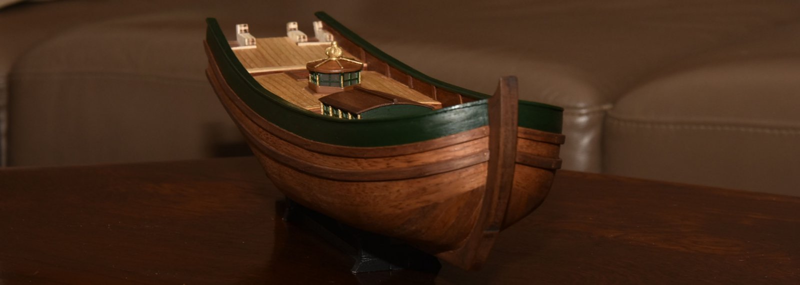

    De buitenkant van de romp is nu gereed, zoals ik al liet weten komt er geen wit onderwater schip, dat dit wel zo hoort ben ik me terdege van bewust maar ik vind dat op een model wat minder mooi. Is natuurlijk heel persoonlijk, ik hou van hout tinten en als het kan niet al teveel kleurtjes ook al is dit vaak origineel wel zo. Daar ik met zekerheid dit scheepje zelf ga houden maak ik haar dus zoals ik het mooi vind. Hier onder nog twee plaatjes van de romp met de aangebrachte berghouten, er komt waarschijnlijk nog wel een zijdeglans laklaag over later want dat heb ik momenteel niet in huis. (de beits en Danish (wonder) Oil van kolderstok zijn een absolute aanrader, oordeel zelf.... De kleuren op de foto's hieronder zijn zoals ze hier thuis te zien is, ik heb de witbalans van de camera handmatig afgesteld voor een zo realistisch mogelijk beeld en ik ben er zeer tevreden over. De beits toont het hout zoals het er uit moet zien:thumbsup:
    Nu komt het echt leuke werk, het model voorzien van de opbouw met alle fraaie details:)

    Absoluut waar Hans, ik ben soms stiekem jaloers hoe sommige mensen, waarvan jij er zeker één bent, de modellen eruit laten zien of ze werkelijk uit de 17e eeuw komen:thumbsup:

    Dat zijn prachtige foto's om te zien. In combinatie met de donkere berghouten en de gebruikte kleur echt een plaatje. Ik had die knop ook al eens ontdekt en dat is een leuk gegeven. Ik heb het idee om dit statenjacht ook te gaan maken nadat de 7p af is. Ik dacht dat Kolderstok ook er over nadacht deze in een andere schaal te gaan aanbieden wat me ook wel zou aanstaan. Eerst maar mijn schip afbouwen. Hoe dan ook Piet gezien je aanwezigheid en je verslagen op dit forum een terechte nummer 1
