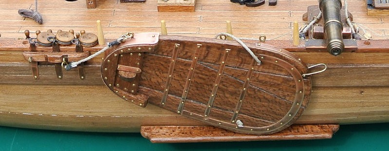

    Persoonlijk vind ik dat het mij ‘te druk’ worden om de berghouten ook nog van spijkers te voorzien, maar ik kan me zo voorstellen dat sommige modelbouwer dit een meerwaarde vinden. Als je zou overwegen Piet om dit toch toe te passen dan zou ik ze zeker niet doen in zwart en/of messing, in beide gevallen is mijn ervaring dat deze spijkers eruit ‘knallen’ vanwege de te duidelijk aanwezigheid.
    Ik heb een potje staan met daarin een voorraadje spijkers die ik met mijn ’bruineringsvloeistof’ verouderd heb en daar toe te passen op onderdelen daar waar ik er niet onderuit kom om deze toe te passen.(zie foto >> zwaard en puttingsijzers) ps. na het plaatsen doe ik altijd ook nog een likje extra donkere beits eroverheen.
    (zie: wel even scrollen https://www.modelbouwforum.nl/threa...r-2-mantua-art-797.256708/page-3#post-3860323" )
    Ik heb inmiddels er een aantal in een zakje gedaan en naar jou opgestuurd, dus deze zullen woensdagmiddag met de NL- post bij je zijn.
    Mocht je overwegen om spijkers in de berghouten toe te passen dan kun je deze verouderde spijkers ook mee overwegen in je beslissing om deze te plaatsen.
    Mocht je er tekort komen dan weet je mij te bereiken, in magazijn A3 (die van mij dus) heb ik er nog genoeg liggen.

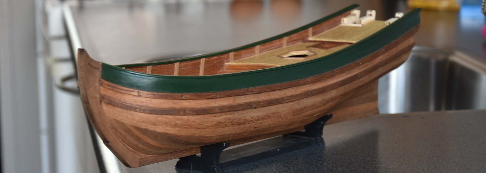

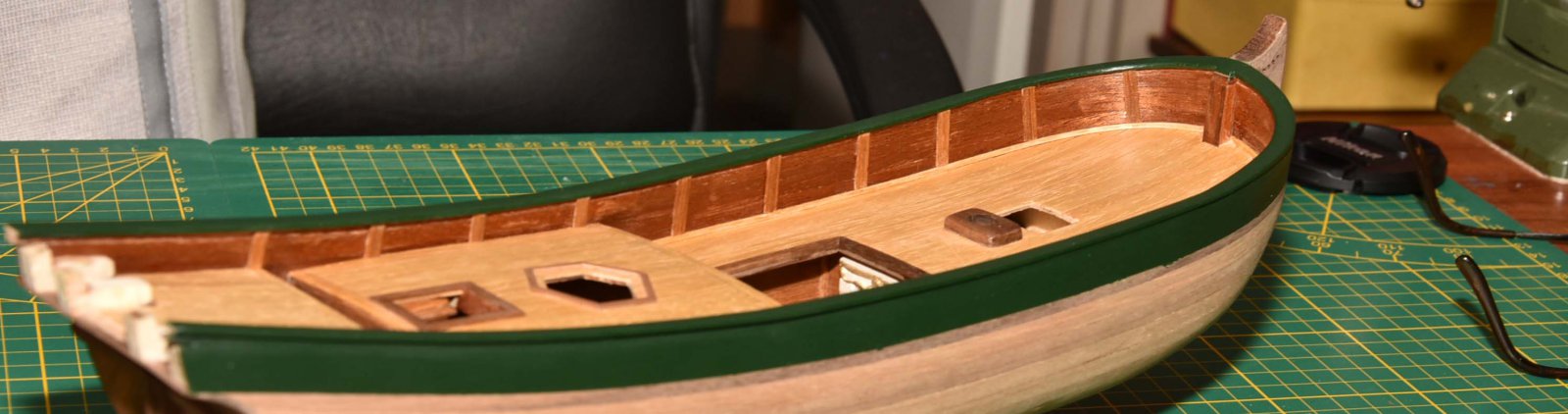

    De kleur van het potdek daar ben ik uit, zie foto,
    JPG_6356_3414_bewerkt-1.jpg Dit gaat het worden, vind ik zelf het mooist.
    Volgende stap de vier berghouten, die zijn al in vorm gebogen en kunnen dus op/aan het model...

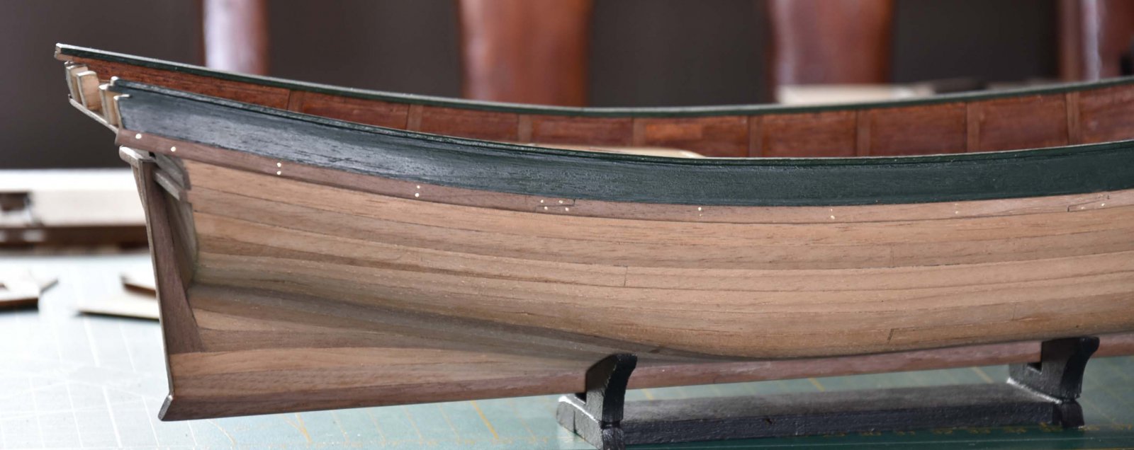

    Ik heb toch een paar dingen anders gedaan dan ik had geplant. Het model ziet er eigenlijk een beetje 'te strak' uit voor een Hollands scheepje uit de 17e eeuw. (zie post 228 hierboven) Wat dat betreft heeft het model wat @*Hans* zelf heeft gemaakt toch wel wat meer charme uit die tijd.
    Om die reden heb ik dan toch maar een aantal nagels in de berghouten gezet en de huid in de transparante beits gezet zodat het planken motief weer goed zichtbaar word en het strakke en gladde uiterlijk iets verouderd. De berghouten aan bakboord zitten er op en dit is het resultaat (foto hieronder) ik overweeg om de berghouten nog een tintje donkerder te maken zodat er een contrast komt met de rest van de huid, dus geen andere kleur, maar nog een extra laagje beits.
    JPG_6369_3419_bewerkt-1.jpg Na het beitsen van de huid, vind ik dit eigenlijk een stuk mooier dan de binnen verschansing, misschien ga ik die kleur nog wat veranderen en de glans er wat vanaf halen (word vervolgd)
    Verder (ook om het strakke er wat uit te halen) toch maar wat simpele verschansingstutten aangebracht van 1x3 mm noten latjes,
    Vandaag de andere kant ….

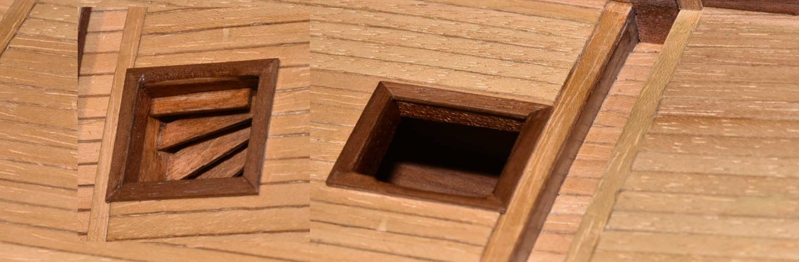

    Het trapgat netjes afgewerkt, de binnenkant bekleed met noten fineer en daar waar je de trap betreed heb ik de lijst wat bij gewerkt als of het een beetje versleten is. Later komt er nog een sierlijk hekwerkje rond het trapgat, voor de staanders zijn hiervoor resin staanders voorzien in de kit, maar ik ga ze van hout maken.

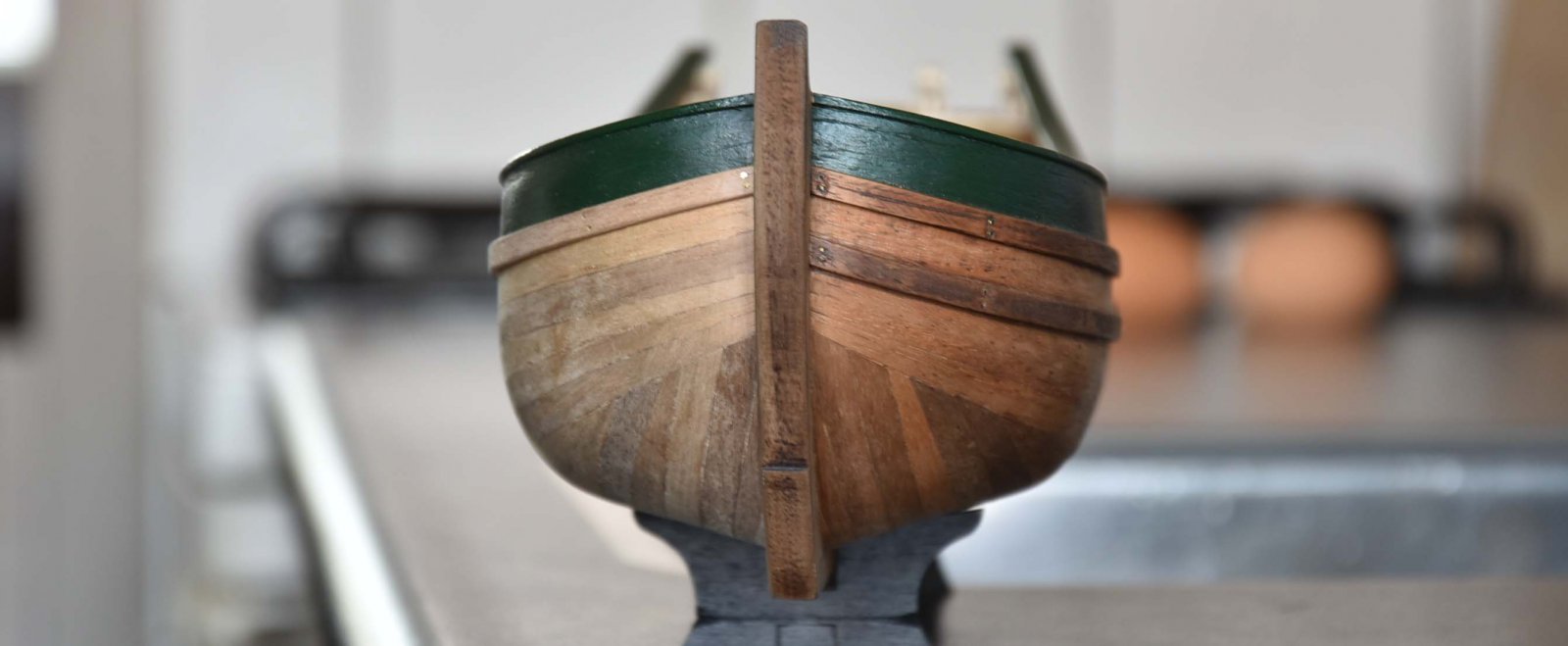

    Vervolgens de berghouten aan Stuurboord aan het plaatsen, is vandaag of uiterlijk morgen gereed. Hieronder enkele plaatjes. Aan bakboord zijn de berghouten nogmaals in de donker eiken beits gezet om wat contrast te creëren met de rest van de romp, tevens zijn de nagelkoppen verwijderd hetgeen wat minder druk oogt,
    En zoals gezegd en geschreven nu bezig met de berghouten aan stuurboord,
    JPG_6391_3428.JPG De beits (van Kolderstok) is erg fijn om mee te werken, de romp staat in de medium eiken en de berghouten in de donker eiken.
    Nog onbehandeld is goed te zien dat de nageltjes geen koppen meer hebben waardoor ze op schaal wat beter over komen (vind ik) (alle nageltjes zijn na het afknippen van de kopjes glad gevijld)
