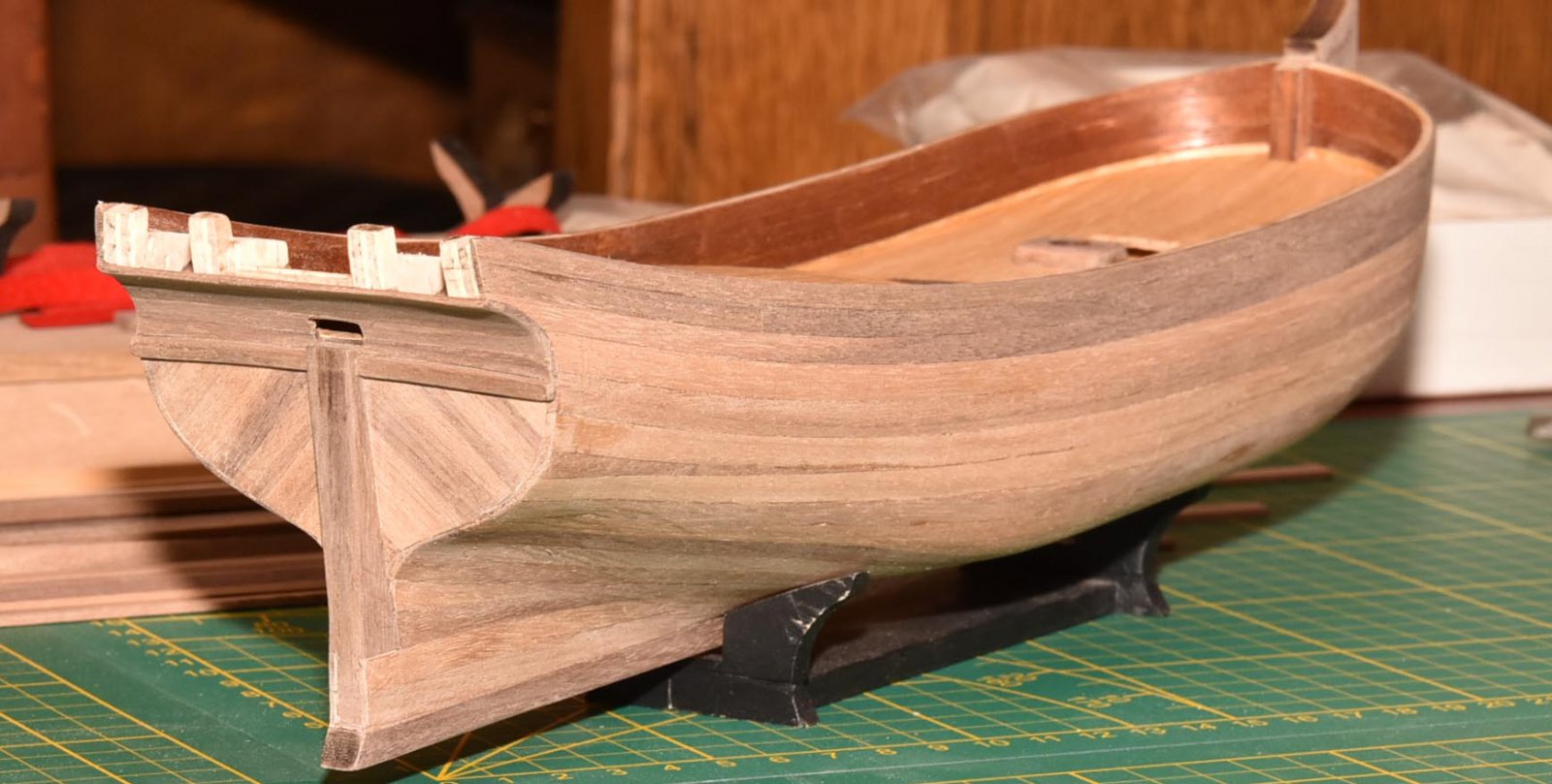

De romp is geschuurd, dus nu kan ik verder met het opbouwen van het model. Hier enkele plaatjes,
Na de uitputting slag van het schuren van de romp, vanmiddag maar een paar kleinigheidjes aangepakt,

Potdek,
Op de verschansing en dus onder het potdek komt nog een lat van 2x3 mm, hetgeen alles te maken heeft met de juiste hoogte van de verschansing met name bij het achterschip. Ik heb de lat met houtlijm op de verschansing trachten te lijmen, maar i.v.m. de zeeg en andere rondingen ging dit niet zo lekker daarom heb ik er een aantal nageltjes in gezet omdat hier lijmklemmen zo goed als onmogelijk zijn. De koppen van de nageltjes zijn glad gevijld omdat hier op het potdek nog komt,

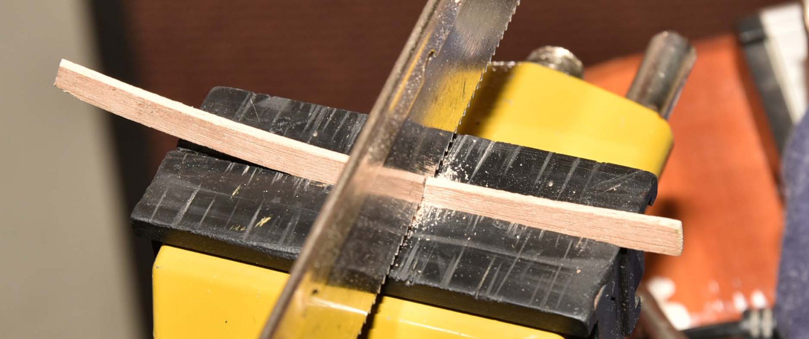

De notenlat voor het potdek (1,6 x 6 mm) is met geen mogelijkheid in de vorm van de boeg te buigen, je kan deze lat bij de boeg in kleine stukjes aanbrengen om de juiste ronding te verkrijgen, ik heb echter een andere techniek toegepast. Ik heb eerst de lat zover als mogelijk met stoom gebogen en daarna een aantal zaagsnede aangebracht van zo'n 4 tot 4,5 mm diep,
Hierna kon ik de lat net zover buigen als nodig is. De zaagsnede heb ik na verlijming glad opgevuld met laminaat vuller (zeer fijne plamuur) en glad geschuurd,
Tenslotte het potdek tot het hek op de verschansing gelijmd, ook weer (tijdelijk) met nageltjes vast gezet, die ik nadat de lijm droog was weer heb verwijderd en de gaatjes weer gevuld met laminaat vuller,
Het enige nadeel van deze werkwijze is dat ik het potdek dekkend moet schilderen omdat met beits en/of Danish Oil de puntjes en streepjes van de vuller zichtbaar zouden blijven. Waarschijnlijk word het potdek 'metal black' van adm. paints of walnoot, daar ben ik nog niet uit. (suggesties zijn welkom, misschien wel een andere kleur???)
