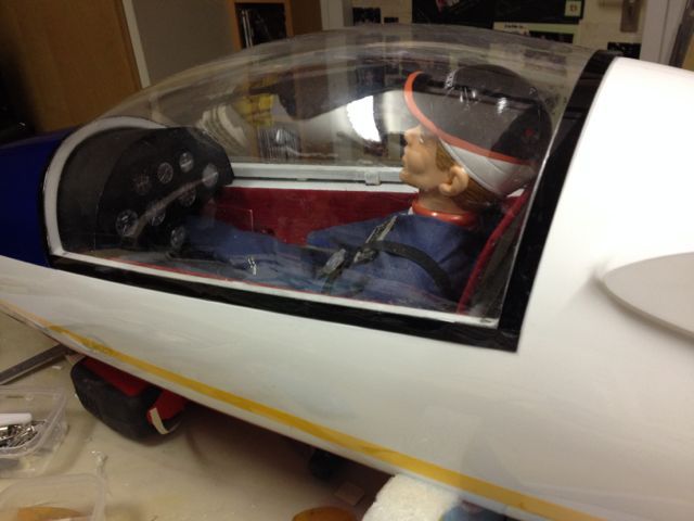

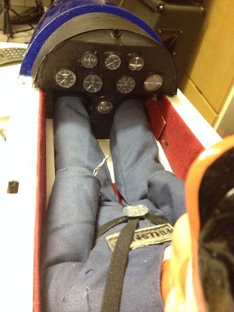

Inmiddels ook de cockpit verder aan het afbouwen..
Heb nu een dashboard met een veelheid aan meters....(hoogte, daalsnelheid, hoek..etc...:)
Nu nog een knuppel en een paar handen voor de piloot.

Montage van cockpit schuifraam
Na het afronden van het Amigo-project heb ik de Pilatus weer op de bouwplank staan. Er zijn nog een paar kleine klusjes te doen voordat de Pilatus zijn maiden kan krijgen.

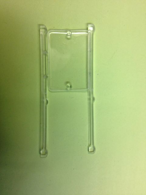

Nu heb ik een aantal vragen met betrekking tot de montage van een schuifraam voor de cockpit. Ik heb dit schuifraam gekocht bij Lindinger. Er worden 6 kleine boutjes meegeleverd (m1). Maar in de langsgeleiders zijn geen gaatjes geboord. Is dit een productiefout of moeten die gaatjes handmatig aangebracht worden?
Is een 1 mm boor hiervoor te gebruiken of worden de gaten dan te ruim?
Verder; heeft iemand advies hoe ik een vierkant gat in de cockpit kan maken?
Zie:
HIER staat een mooie beschrijving (je begint bij stap 1, de volgende foto's in het album geven de volgende stappen). Ik heb het zelf een paar keer zo gedaan, gaat prima.
Al je vragen worden hier ook beantwoord.
Helemaal duidelijk (alhoewel er bij een aantal foto's een stukje tekst ontbreekt)
Arjen, weer bedankt voor de snelle reactie!
Ik ga het proberen.

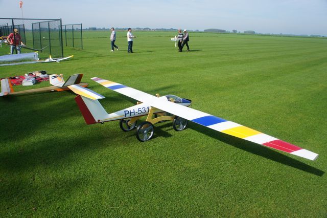

Vandaag de Pilatus meegenomen naar het veld voor de finale test sessie.
Alles is nu in orde voor de eerste vlucht.
Helaas had ik vandaag te weinig tijd voor een maiden. Maar de Pilatus is er klaar voor!

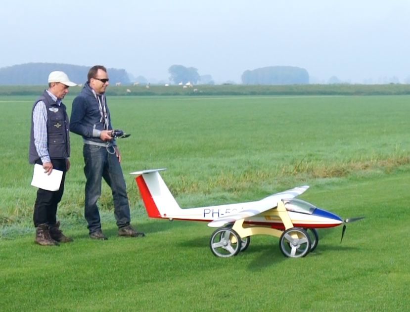

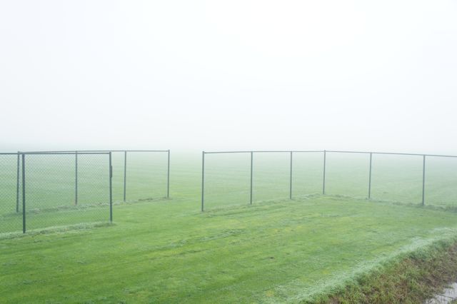

Vanochtend om 10 uur afgesproken met de "coaches" Henk en Evert op het veld. Helaas hadden we een zicht van hooguit 20 meter dus eerst maar koffie drinken..
Vervolgens de Pilatus in elkaar gezet en begonnen aan een kritische controle..Hiervoor heb ik een uitgebreide checklist gemaakt..(hierover later meer)
Rond een uur of 11 was de mist opgetrokken. Dus de Pilatus op de startbaan geplaatst..(de foto's hieronder zijn overigens screenshots van een film. Die komt later)

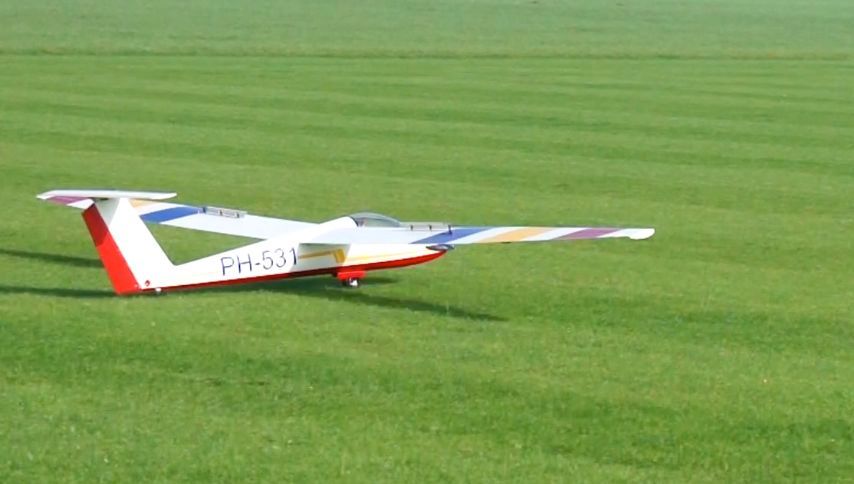

Een maiden is altijd spannend..want er is altijd wel iets mis..en een beetje geluk is ook altijd welkom. Ook deze keer ging de start maar net goed.
Halverwege het veld leek het model niet meer verder te accelereren. De snelheid leek nog erg laag. Dus werd er al geadviseerd om de start af te breken. Maar ik ben toch maar gewoon door gegaan. Op het laatste moment, vlak voor het einde van het veld en vlak voor de sloot... kon ik hem toch nog van de kar trekken.

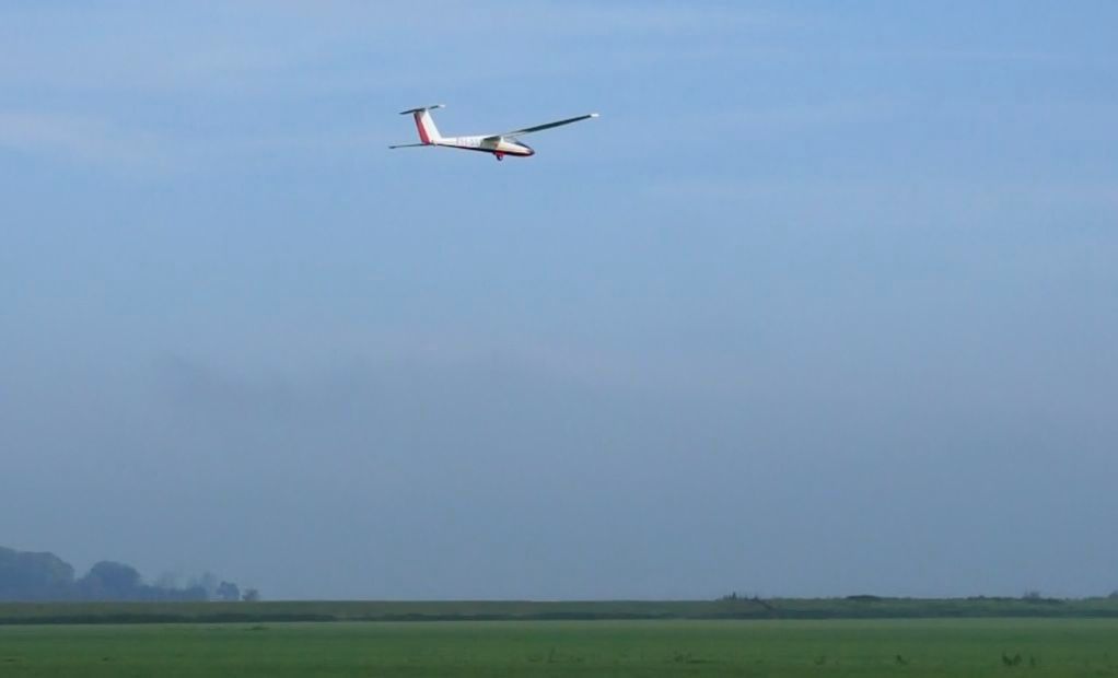

De stijgvlucht ging verder prima. Het model zat in no time op 200 meter hoogte waarna ik het model ben gaan trimmen. Een paar tikjes en de Pilatus vloog!
Het model lijkt prima te "lopen". Er zit voldoende vaart in en hij reageert goed op de rolroeren.
Vervolgens heb ik een duikvlucht gemaakt om het zwaartepunt te controleren. Het model richt zich vrij snel weer op wat duidt op een te voorlijk zwaartepunt..
Daarna een overtrek test gedaan. Ook die ging prima. Bij vol up laat het model de neus gewoon zakken of valt een paar meter af over een vleugel maar alles prima controleerbaar en alleen bij extreem lage snelheden.
Tot slot de remmen getest. Ook die doen het redelijk goed. Het model verliest gelijk zichtbaar hoogte en begint iets te duiken.
Uiteindelijk heb ik een paar circuits gevlogen om de de landing voor te bereiden.

Ten eerste de start. Diegene die het filmpje hebben gezien zullen het opgemerkt hebben. Dat ging maar net goed. Ons veld meet zeker 80 meter glad geschoren gras. Je zag dat de het model op de startwagen halverwege het veld nauwelijks meer versnelde. Op het laatste moment, net voor de sloot aan het einde van de baan, kon ik de kist van de wagen trekken. Op dat zelfde moment deed ik het gas dicht want ik dacht even..dit gaat fout...maar hij kwam toch los en ik heb het gas er weer op gegooid. Of het gas terug nemen heeft geholpen of niet..daar ben ik nog niet achter. Op de film is het moeilijk te zien / horen.

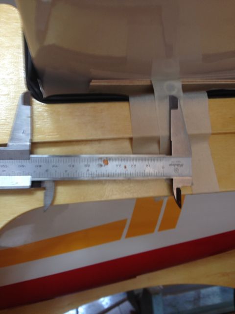

- De vleugel heeft een instelhoek van 4 graden op de wagen. Maar alleen als het model helemaal tegen de aanslag licht. Als de kist naar achteren schuift..door hobbels in het veld, kan de instelhoek kleiner worden.

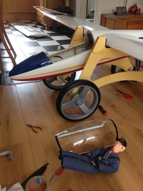

Vervolgens...ongeveer 5 minuten na de landing voelde ik aan de neus van het model. Die was warm! Vervolgens snel de kap verwijderd (heb je een tang voor nodig) en bleek de motor loei heet te zijn...en de prop was nauwelijks rond te bewegen...!:(..een typisch geval van een vastloper.

- Koeling is een must..er moeten een paar gaten in de neus van de Pilatus..:( Of ik haal de motor uit het model en laat hem gewoon slepen. Een clublid heeft een Wilga besteld!
