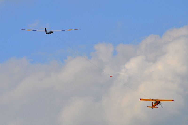

De eerste sleep zit er op. Het ging prima. De eerst vlucht op 320 meter afgezet en gelijk in de thermiek. Verder geen probleem met het haken van de vleugeltippen. Het span gaat stabiel omhoog.
Een paar foto's van deze dag. Met Dank and Stephan.

Bij nadere analyse van de foto's blijkt dat de Pilatus behoorlijk hoog boven de sleper hangt.
Nu heb ik ergens gelezen dat er gesleept wordt met remkleppen uit om wat lift te vernietigen.
Nu kan ik natuurlijk ook de hoogteroer trim iets down geven tijdens de sleep. Of misschien moet de sleper wat langzamer vliegen..Wat is hier de gangbare praktijk?
Je moet iets meer down geven tijdens de sleep.
De meeste vliegen echter net zo hoog boven de sleper net als jij.
Ik als elektro sleper vind dat vervelend want het kost aardig wat vermogen.
Voor zweefvliegers kan het met zwevers met dragende profielen ook lastig zijn.
De zwever kan dan ernstig gaan slingeren wat niet meer te corrigeren is.
Zoals in het echt recht achter de sleper hangen hoeft ook niet.

Gewoon zodra je los bent een tikkie down geven en niet laten stijgen. Je wordt dan ook wat sneller, zo 'help' je de sleper los te komen. Daarna zoveel down blijven geven dat de zwever ± even hoog vliegt als de sleper. Dat is dus niet in lijn met de romplijn van de sleper, maar minder hoog dan op de foto hierboven.
