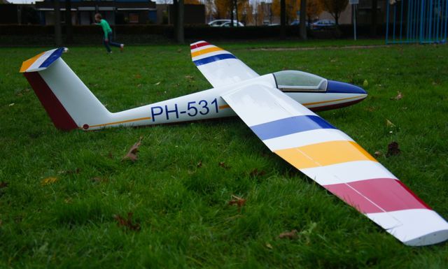

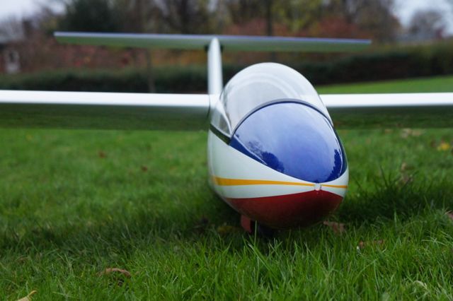

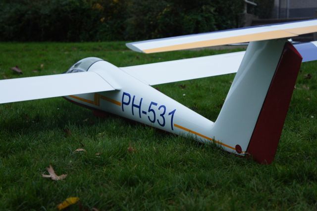

Pilatus B4 460 cm van Rippin
Zo he die ius mooi geworden.
Je krijgt deze van mij.
En oja nog wat geleerd hier ook.
Gr Han.
Applaus:worship::worship:
Prachtig resultaat, zeer serieuze zwever als ik hem zo in je handen zie.
Goed doordacht deze kist, ik heb met veel interesse meegElezen.
Succes met de Maiden (Wanneer?)
Terence

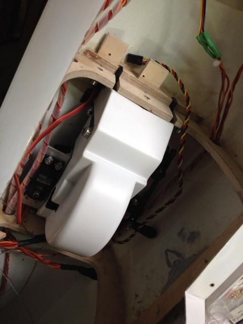

Zo heb ik vandaag toch maar een cover op het landingsgestel gezet.
Op een nat en pas gemaaid veld krijg je enorm veel zooi binnen.
Dit moet dan afdoende zijn..

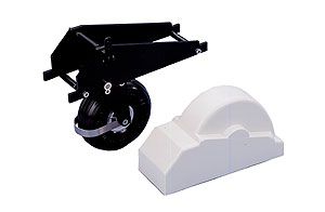

Is het een vacuümgevormd kapje?
Bij mijn B4 heb ik verzuimt een cover op het landingsgestel te zetten. :(
Dus ga ik dat alsnog in orde maken. :D
Johannes
Hallo Johannes,
Het vacuumkapje was meegeleverd met het landingsgestel (Graupner)..dus in dit geval een eenvoudige oplossing…

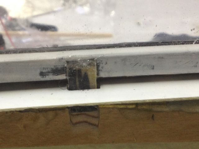

De cockpitvergrendeling

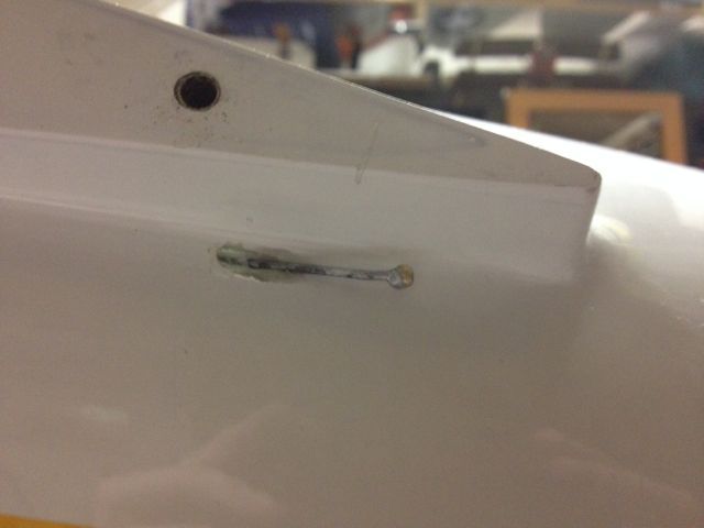

De cockpitvergrendeling had ik ook nog op de "to-do" lijst staan en lang voor me uitgeschoven omdat ik geen goede oplossing had. Het probleem is dat ik de cockpit met 4 pennetjes fixeer in de romp zodat hij exact past..Het frame was namelijk een beetje scheef. Als gevolg van de deze pennen kan de cockpit alleen verticaal op de romp worden geplaatst. Dus een scharnier aan voor of zijkant was hiermee geen optie meer. Ook wil ik de vergrendeling zoveel mogelijk uit het zicht hebben. Uiteindelijk heb ik een constructie toegepast waarbij twee pennen de cockpit aan weerszijde vergrendelen. De pennen komen onder de vleugel naar buiten. De pennen lopen onder de cockpit rand van de romp. Aan de cockpit zitten twee buisjes gelijmd waar de pennen door heen schuiven. Een ingewikkeld verhaal..Misschien dat de foto's enige verduidelijking geven.

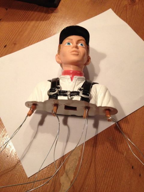

Om te beginnen een losse kop gekocht (schaal 1/3,5)
Vervolgens een lijf van ijzerdraad:

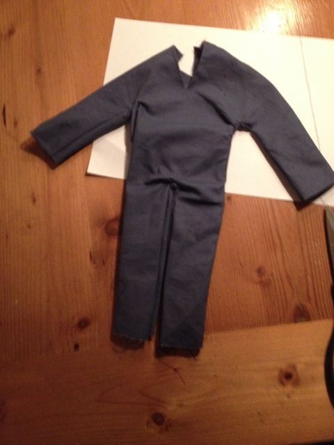

En daarna een nieuw aspect van onze hobby verkend: Het naaien van een vliegoveral:

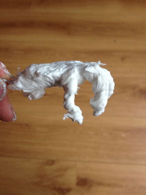

Vervolgens het grootste probleem..de handen..Ik heb van ijzerdraad een frame gemaakt en vervolgens daar met papier-maché wat vorm aan gegeven. Zodoende zijn ze later nog buigzaam..Het zijn nu nog een soort van Draculahanden maar dat komt goed..(wordt vervolgd..)
Ik begrijp nu waarom die poppen zo duur zijn....

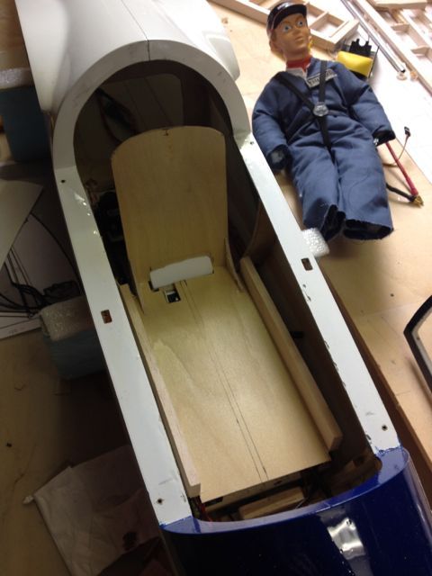

Verder met de Cockpit

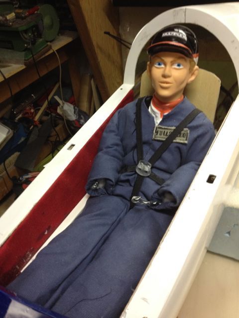

Natuurlijk moet onze piloot ook een fatsoenlijk onderkomen krijgen dus verder met een cockpit..Zo moet 'ie er uit komen te zien. Een mooi rood stofje langs de zijwanden en een flinke batterij klokken in het dashboard.
Ten eerste een stoel...
Em de zijwanden met een stofje bekleed..
Het dashboard volgt...
Natuurlijk moet onze piloot ook een fatsoenlijk onderkomen krijgen dus verder met een cockpit..Zo moet 'ie er uit komen te zien. Een mooi rood stofje langs de zijwanden en een flinke batterij klokken in het dashboard. Ten eerste een stoel... Em de zijwanden met een stofje bekleed..
