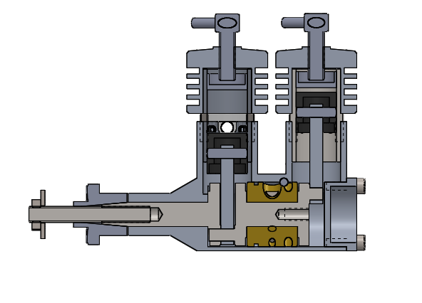

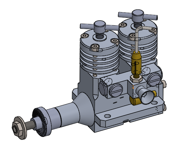

Het ontwerp van de ML Midge gebruikt om hiervan een twee cilinder te maken. Na wat tekenwerk was dit het resultaat.
2024-11-27 20_34_56-SolidWorks Premium 2013 x64 Edition - [ML Midge twin.SLDASM _].png
2024-11-27 20_37_39-SolidWorks Premium 2013 x64 Edition - [ML Midge twin.SLDASM _].png

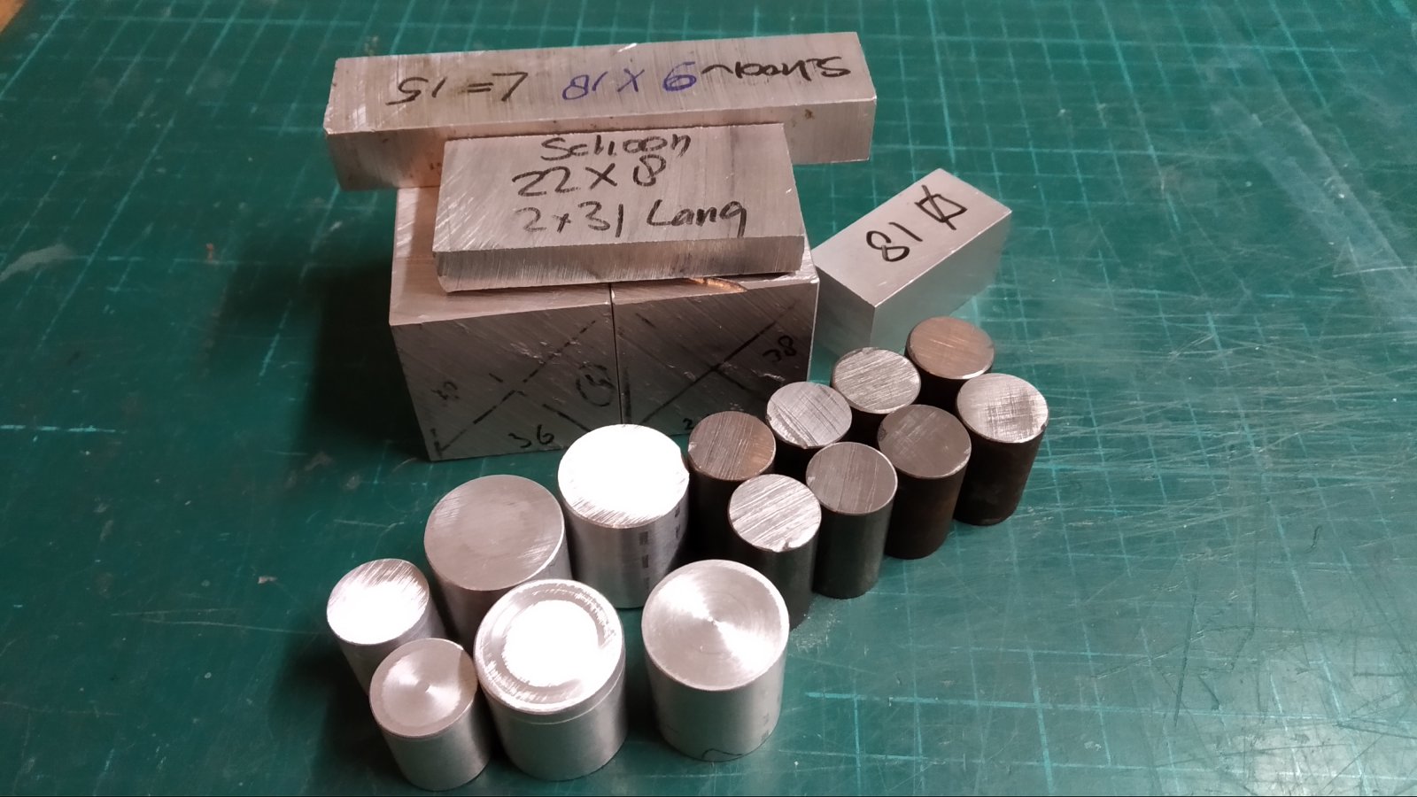

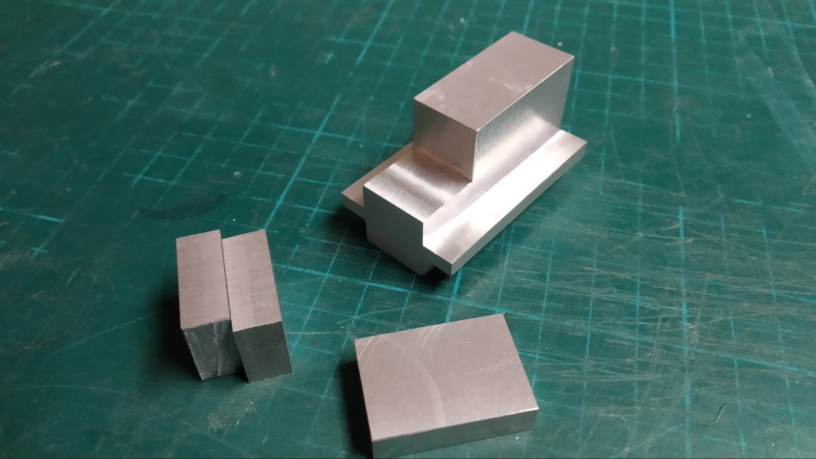

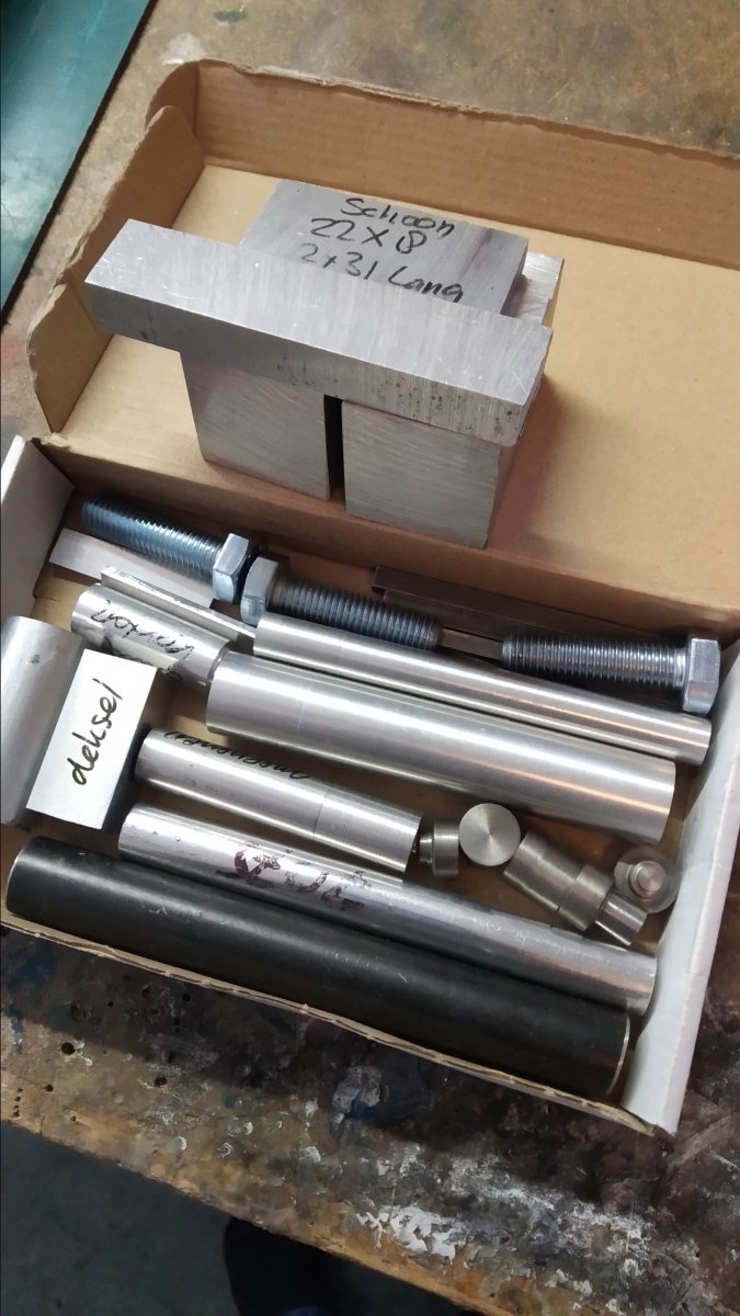

Ben langzaam de materialen aan het verzamelen. Laatste tijd een beetje druk dus zal de bouw wat langer in beslag nemen.

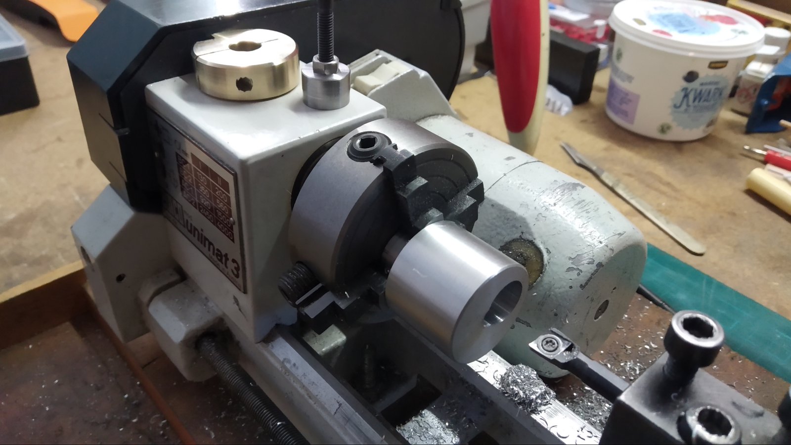

Je maakt mooie dingen op die kleine unimat , ik heb er zelf ook al eens mee gewerkt maar vond het vermogen toch miniem , heb je er een sterkere motor opzitten ?
Groeten Jef
Ja het vermogen is een beetje aan de lage kant. Ik heb helaas de standaard motor. De aandrijving via o ringen slipt ook door bij hogere belasting. Zou best een nieuwe sterkere motor op het daaibankje willen, zijn best aan de prijs. Kan de huidige motor op de freeskolom.
Ach dan maar rustig aan.
Deze motor heeft mijne maat erop staan , https://www.emcounimat.nl/product/5507486/krachtige-variabele-vervangende-motoren-unimat-sl-art-1103 , volgens hem een hele verbetering.
