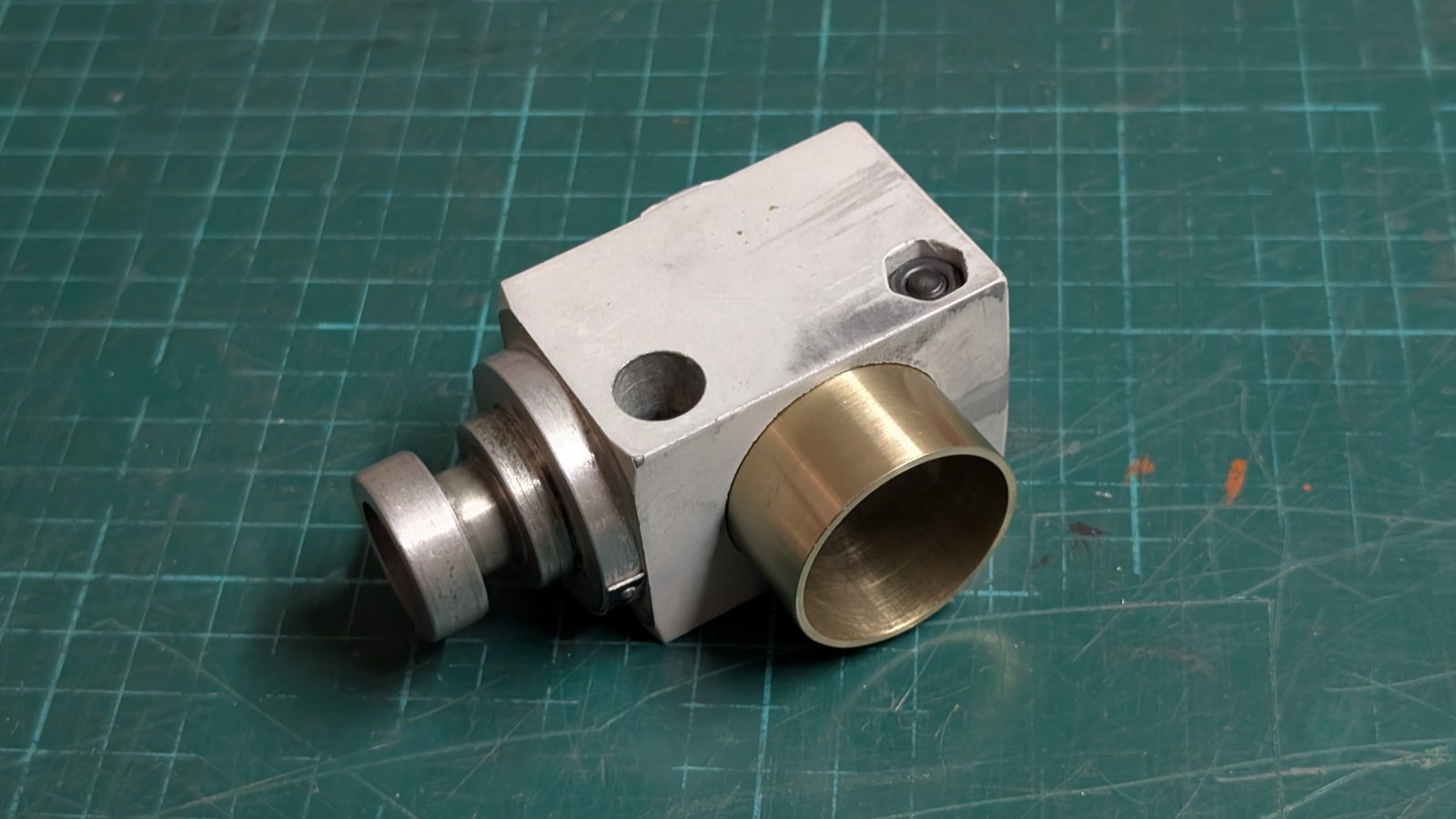

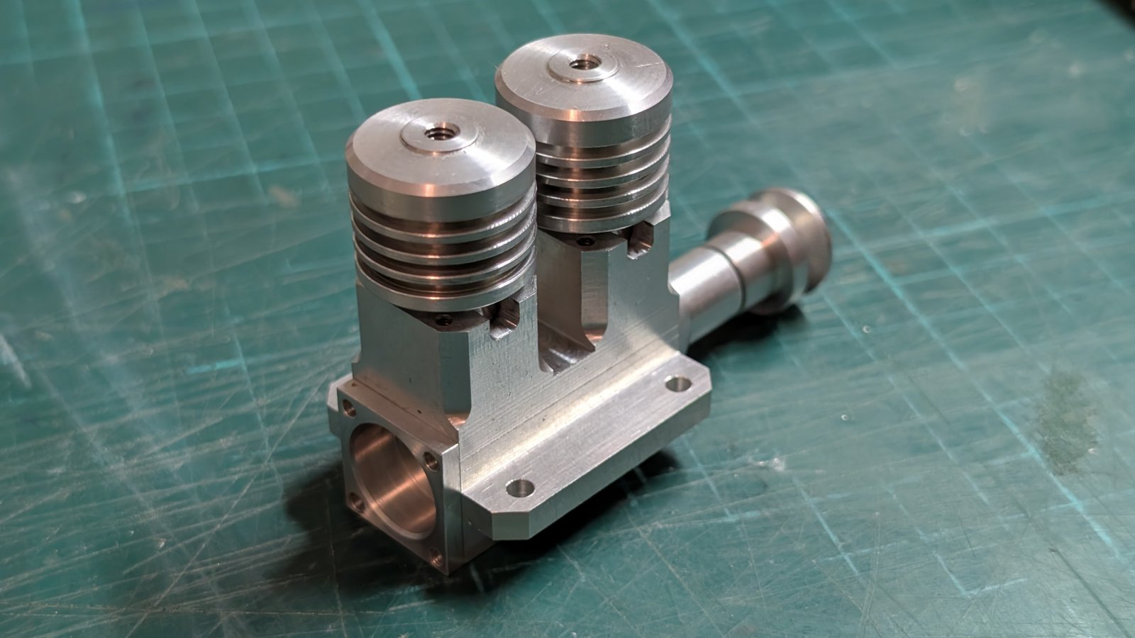

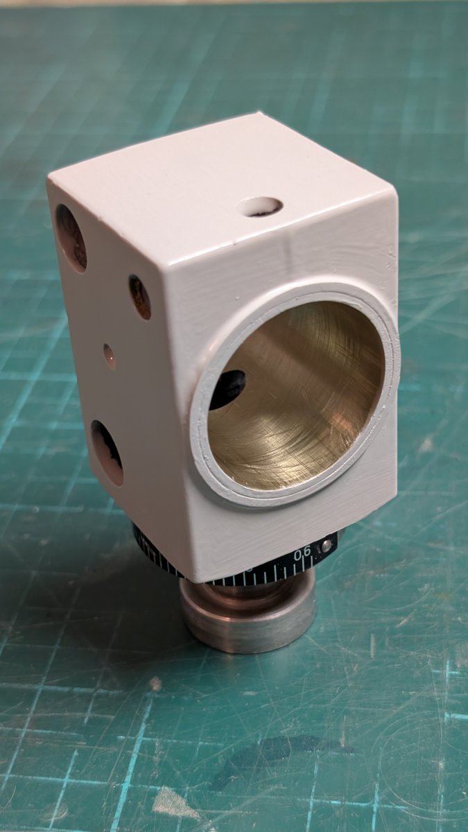

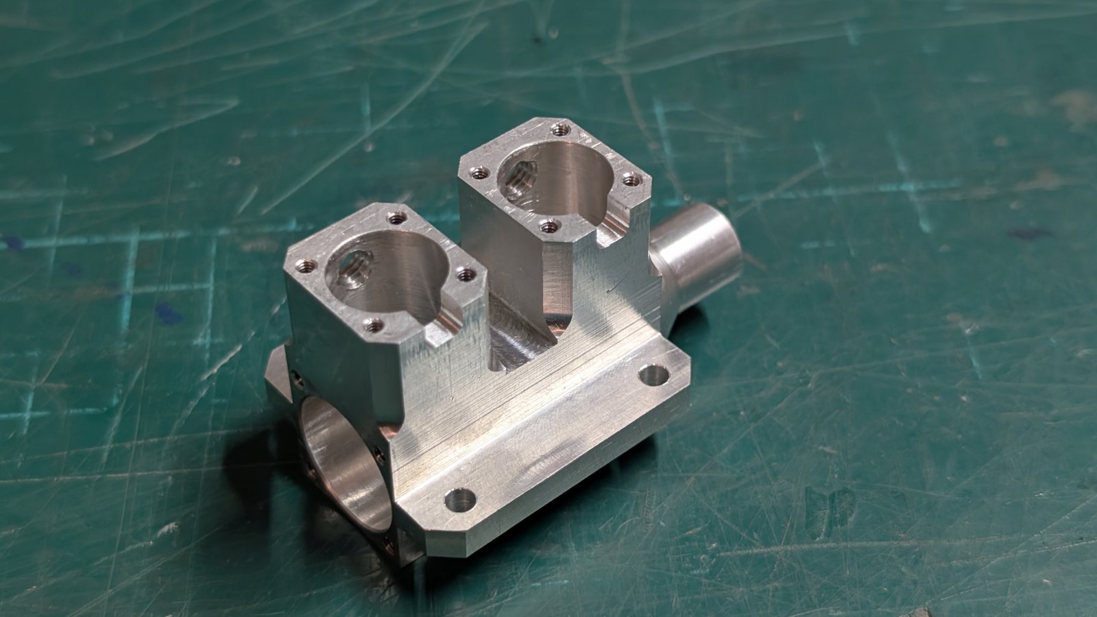

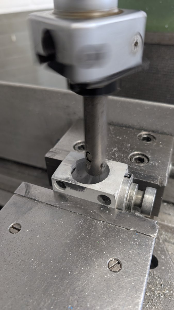

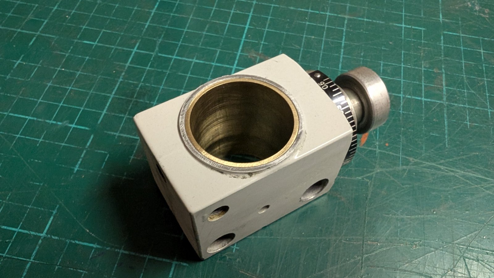

Eindelijk even tijd gehad om het gat in de kop te kotteren.
Bus met 0.1 mm speling in de kop.
De 0.1 mm is ruimte voor de lijm.

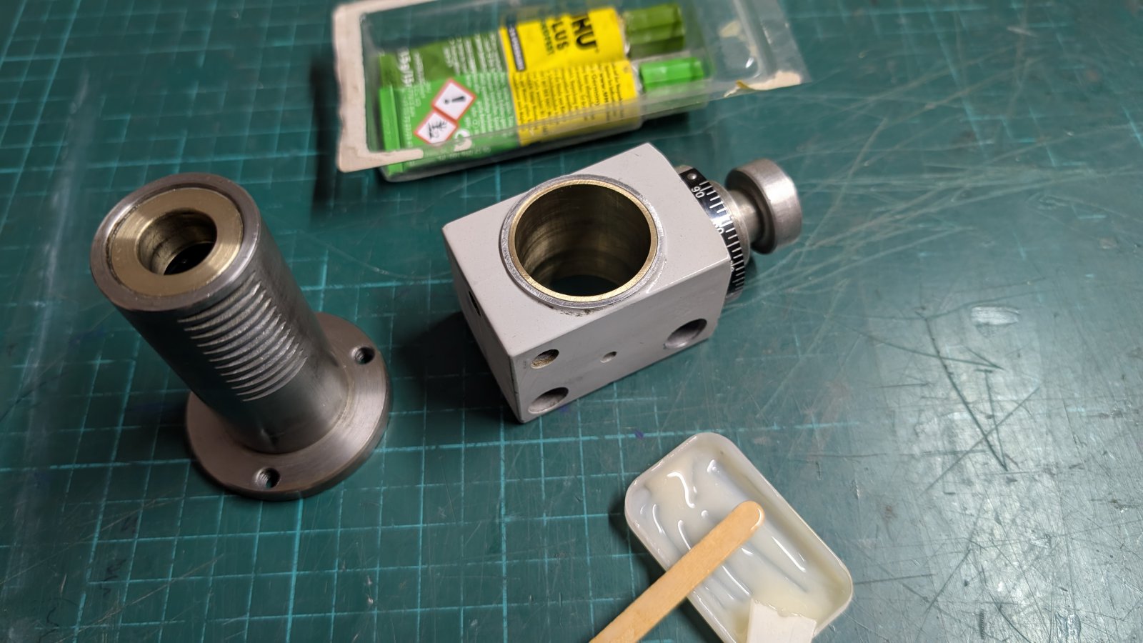

Bus met UHU endfest gelijmd. Op drie plekken een smal 0.05 vulplaatje tussen de bus en gat gedrukt.
Bus zit mooi in het midden met 0.05 mm lijm ertussen.
Nu laten uitharden. Dan nog een draadgaatje en het gat voor de rondsel doorboren.
