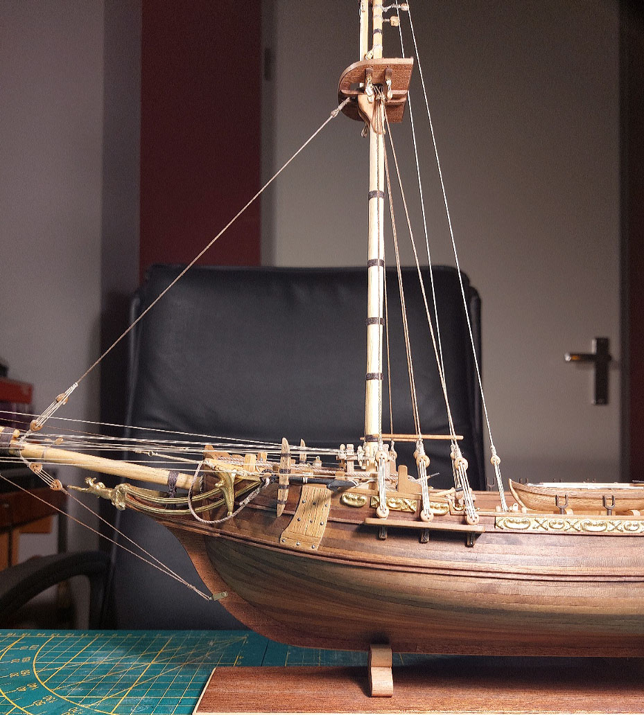

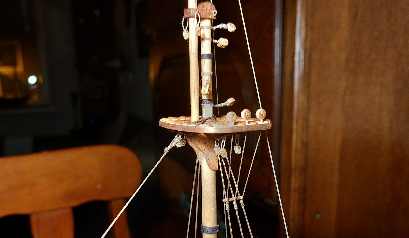

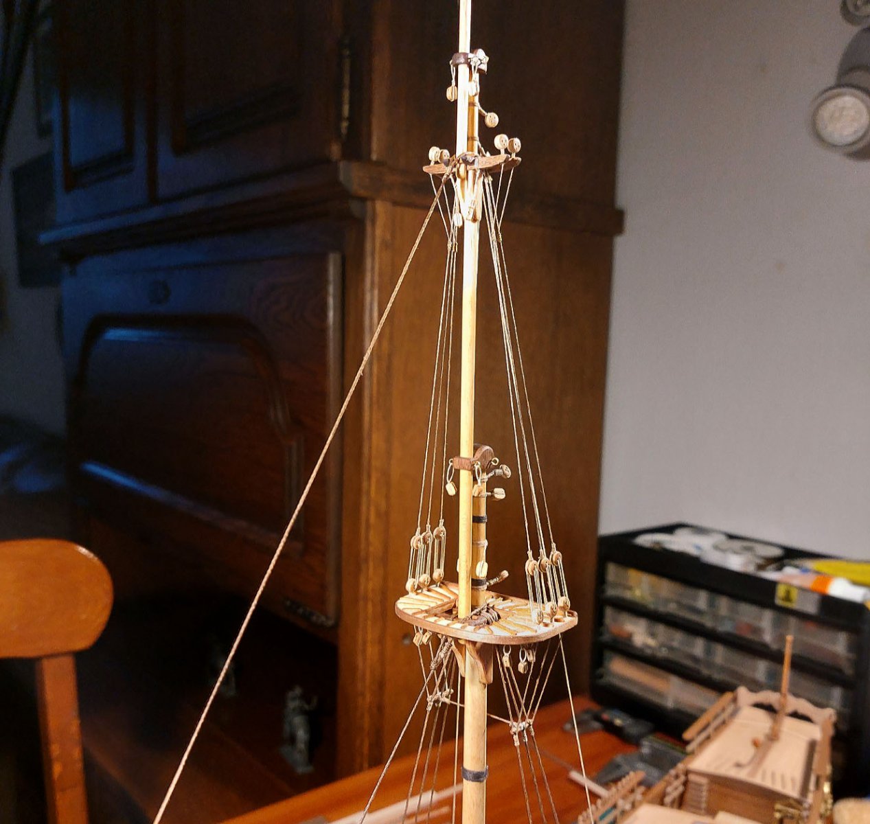

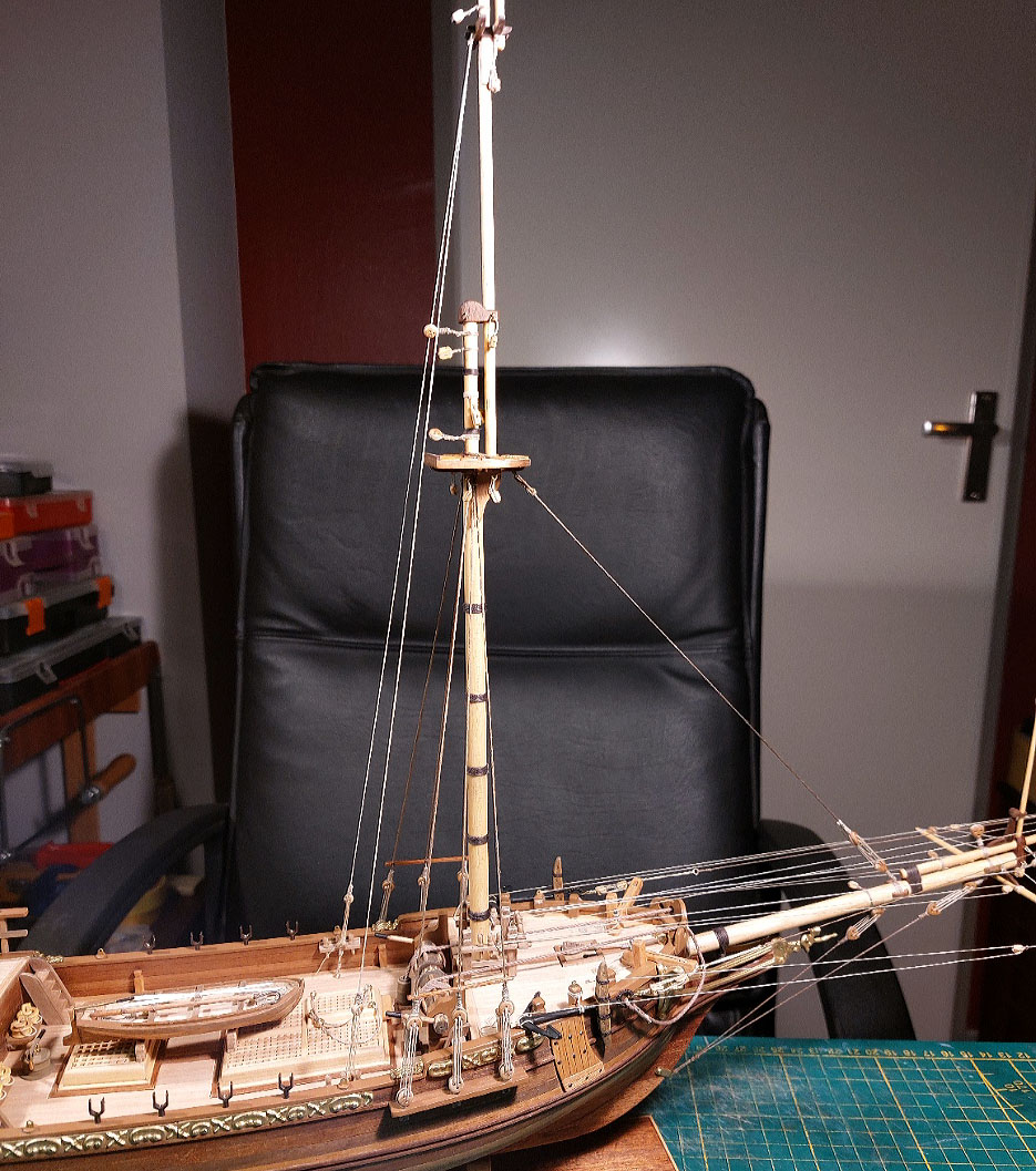

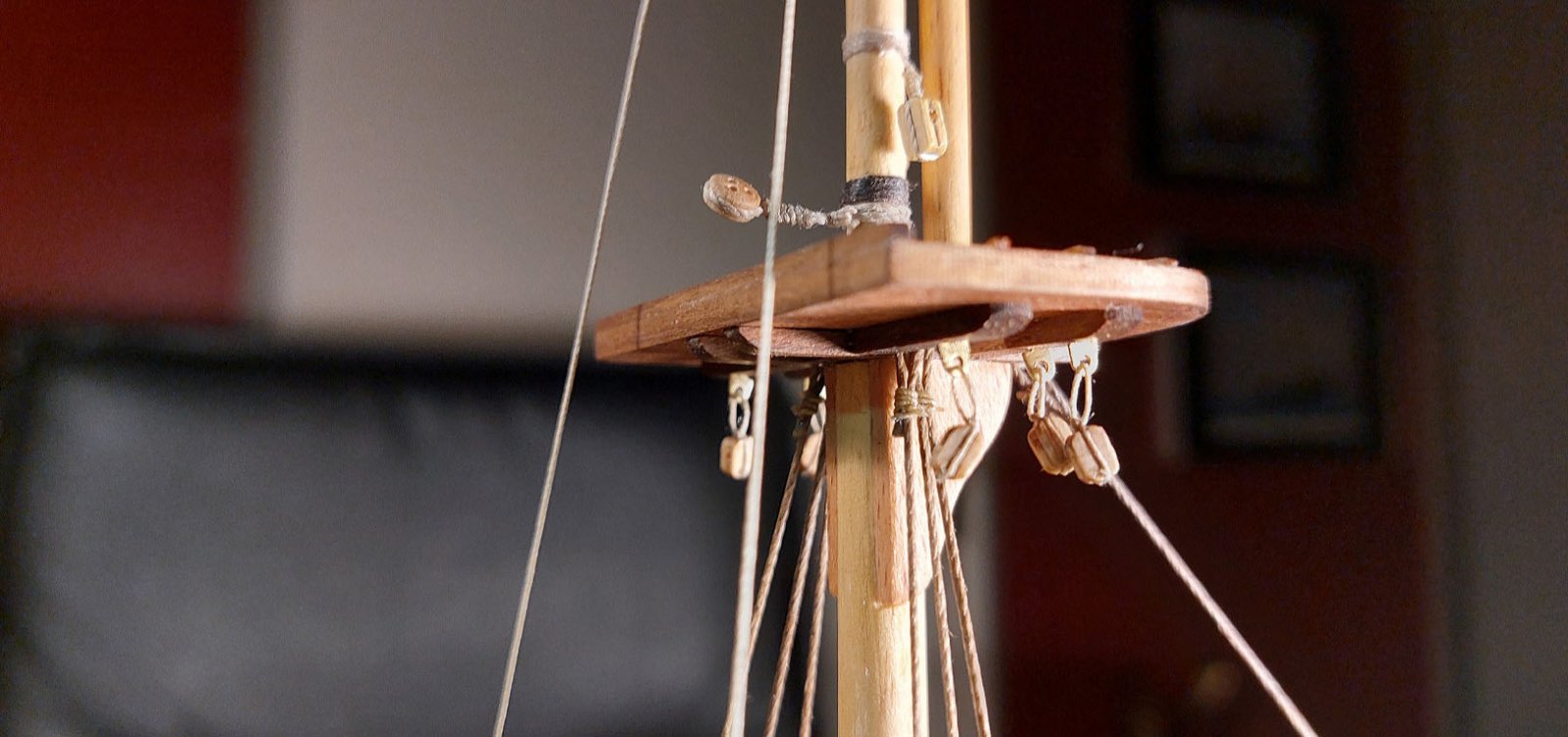

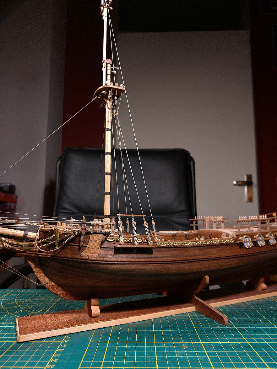

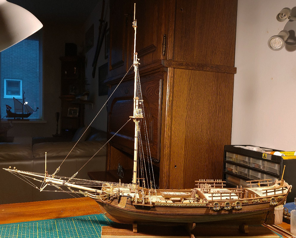

Het zijn close-up opnames Cees, dus sterk vergroot en alhoewel ik mijn touwwerk altijd behandeld met een blokje harde wax, zal een enkel pluisje altijd wel zichtbaar blijven. Dat van de aansteker is mij overigens bekend, maar best wel een tikkie link bij draadjes van 0,2 mm dik, ff te lang en je kan opnieuw beginnenPiet is weer erg mooi geworden.
Ik zie op de foto wat pluisjes op je touwwerk zitten. Later zal dit stof vergaren.
Wat ik zelf altijd doe even heel kort met de vlam van de aansteker langs het touw en dan zet het er weer glad uit.
groetjes cees

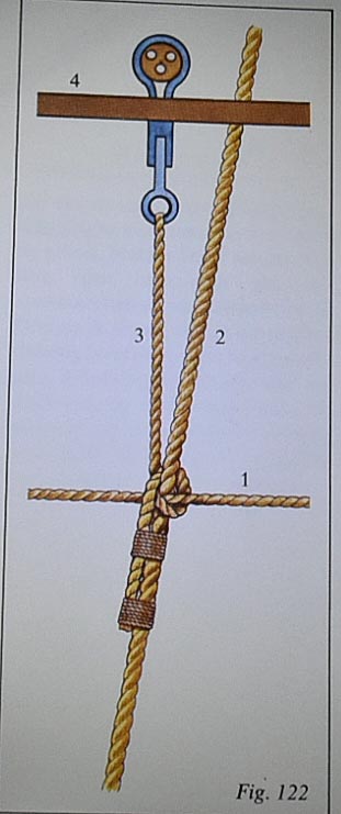

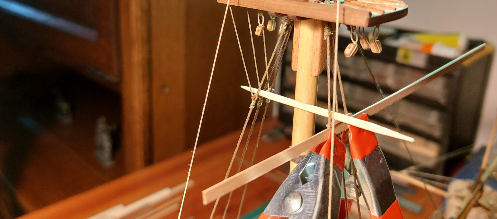

Eerst alle wantjes zetten Koos, dus bijna is hier wel een relatief begrip...Bijna toe aan de mastworpjes Piet![]()
