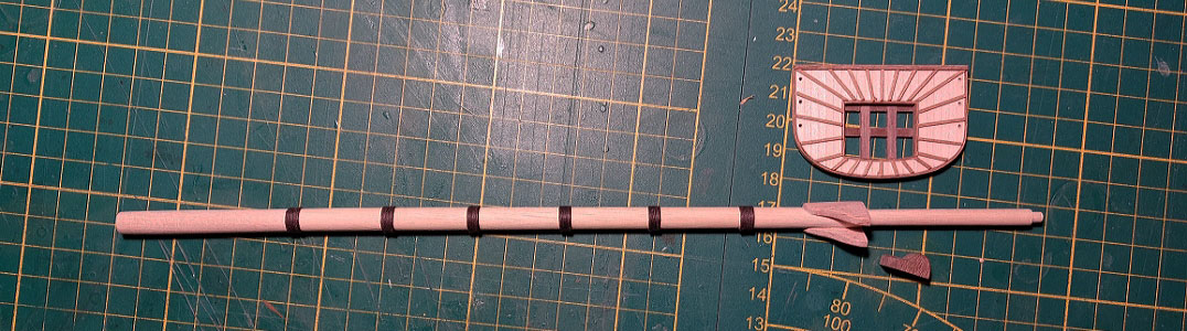

Om de oren te monteren zijn aan weerszijde van de mast net onder de masttop 2 stukjes haaks geschuurd in de vorm van de oren en na het in vorm schuren/vijlen van de oren deze aan de mast gelijmd. Ook zijn er 6 woelingen gezet aan de mast van donkerbruin garen van 0,5 mm dik, de onderste woeling ligt precies over de breuk, die daardoor nu helemaal onzichtbaar is geworden,

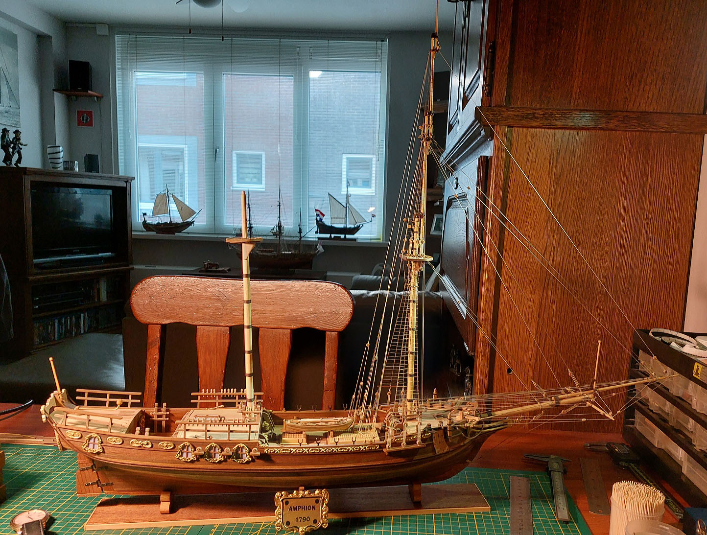

en dry-fit in het model,

toppie:worship::yes:
Net als iedereen ben ik ook weer onder de indruk van het werk wat je laat zien:thumbsup: .
Jammer dat de kwalen je parten blijft spelen.
Dank je wel Hans! En aangezien de wervelkolom op verschillende plaatsen versleten is en ik er niet jonger op word zal dat altijd wel wat problemen geven. Maar over 14 dagen word ik alweer geholpen en dan kan ik er waarschijnlijk weer maanden tegen zonder pijn.
Vandaag 7 blokken onder de mars gezet, 6 geleide blokjes van 3 mm en 1 dubbelschijfblok van 4 mm,
Om de steng goed op te sluiten een extra balkje van 2 x 3 mm tussen de langs zalings geplaatst, (de steng zit er nog maar tijdelijk, die moet nog helemaal in vorm worden gemaakt) + een gat van 4 mm in het ezelshoofd geboord voor de grootsteng,
De mast is op de kalven voor de hoofdtouwen na gereed en voorzien van 3 woelingen aan de achterkant van de top een dubbelschijf blok en ook aan de achterkant van de mast 2 blokjes van 3 mm (enkelschijf),
