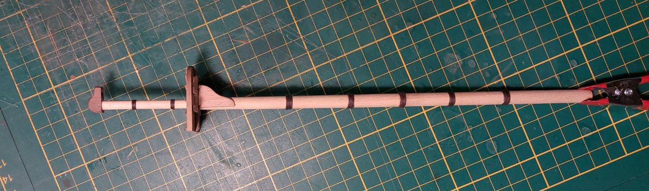

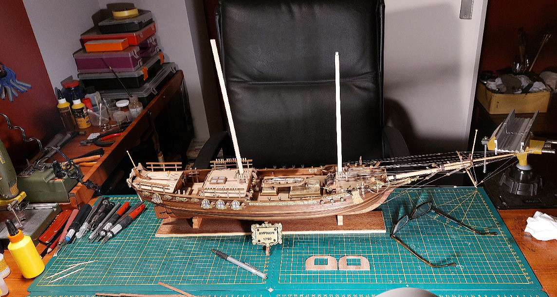

Vandaag begonnen aan de masten, de Amphion heeft slechts 2 masten, de fokke- en grote mast die beide bestaan uit de mast zelf + 3 stengen; mars-, bram-, en vlaggen- of topsteng.
De voor mast is al in vorm gebracht, van 8 mm aan de voet tot 6 mm aan de top, ook dit krijg ik niet goed op de foto met de telefoon, maar goed het idee is een beetje zichtbaar.
De fokke mast staat haaks op de kiel en de grote mast leunt een tikkie naar achteren,

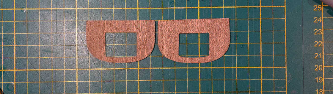

De marsen die voor gezaagd in de kit zitten zien er eigenlijk niet uit en ondanks dat ik hier heel wat tijd aan heb besteed ben ik niet tevreden en ga de marsen daarom hoogst waarschijnlijk opnieuw maken, de linkse op de foto is wat ik heb geprobeerd er van te maken en de rechtse is wat de fabrikant in de kit heeft gestopt, schots en scheef dus.... ff een nachtje over slapen en dan beslis ik of ik ze ga gebruiken of niet

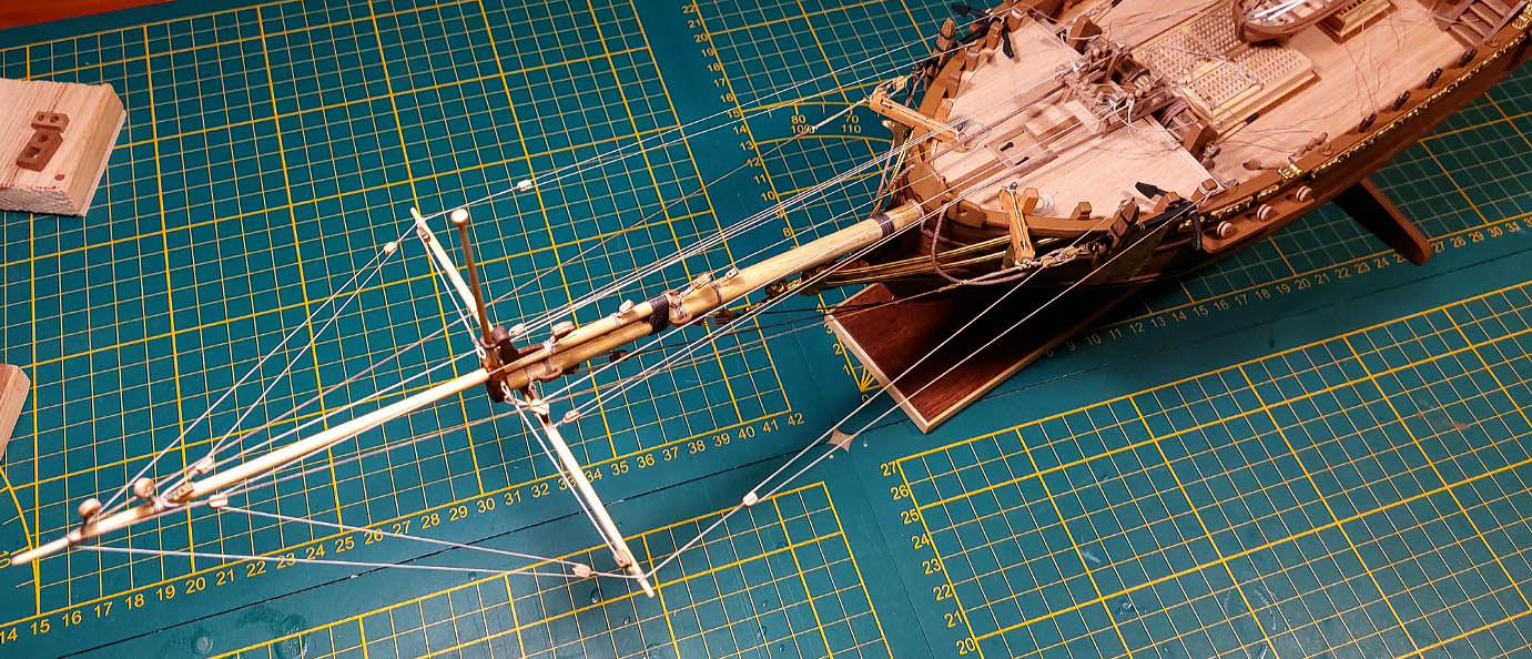

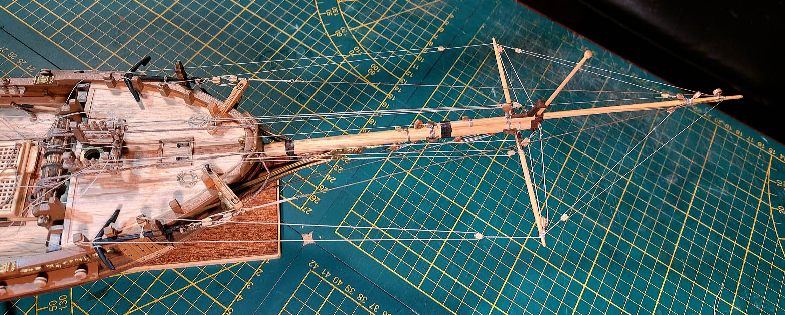

Ik heb vandaag de blinde ra afgehangen, geprobeerd om detail foto's te maken, maar dat wil niet goed lukken met de telefoon. Je kan erg slecht inzomen op een specifiek onderwerp, of ik heb er gewoon geen sjoege van :rolleyes:. Tijd dus dat mijn camera weer terug is....
Hier enkele plaatjes die wel gelukt zijn,
Bekijk bijlage 471918

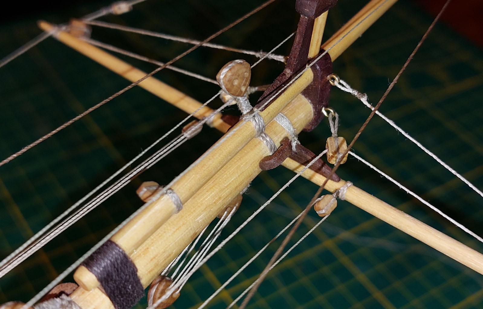

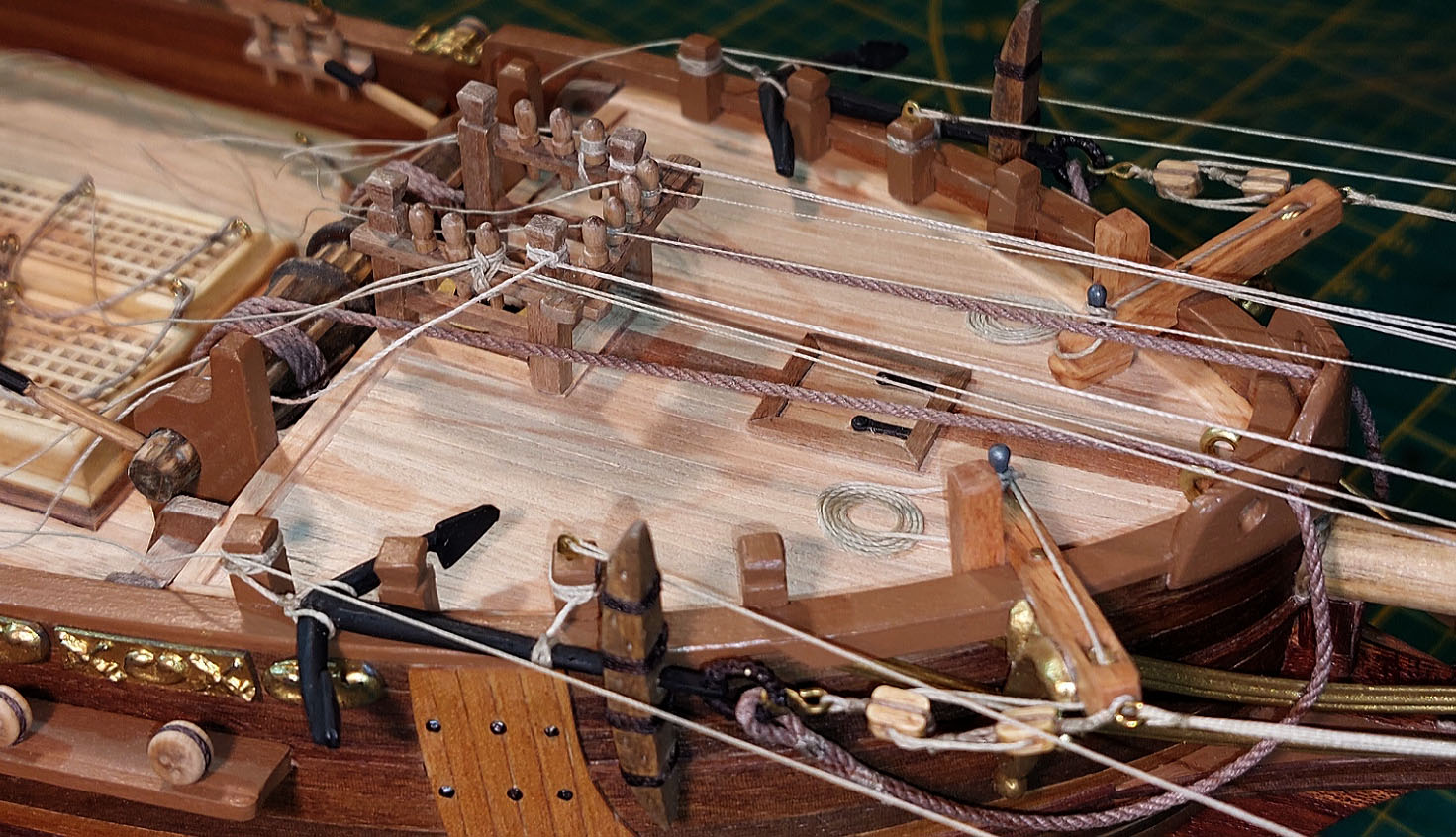

Het lopend want van de boegspriet bestaat uit; van de nokken van de blinde ra naar de top van de kluiverboom de schuiftoppenant (ook wel schuifblindeval genoemd en belegd op de nagelbank) en van de nokken naar de verschansing bolders de brassen. De toppenant loopt vanaf een ring aan het ezelshoofd naar de bovenkant nok, terug naar het ezelshoofd en via een geleide blok naar de nagelbank. Aan de achterkant van de blinde ra de geien die rechtstreeks naar de nagelbank lopen waar ze zijn belegd, (de geien doen uiteraard geen dienst daar er geen zeil word gezet)
Bekijk bijlage 471920
Het rak van touwwerk is bevestigd aan een rakhouder op het midden van de ra en om de top van de boegspriet gelegd. In het midden van de rakhouder is de ronde vorm van de boegspriet gevijld, dit kreeg ik niet goed op de foto.
Zicht op de belegpunten, aan de bolders de brassen en aan de nagelbank van de fokkemast, schuiftoppenant, toppenant en geien. (sommige lijnen zijn nog niet definitief belegd)

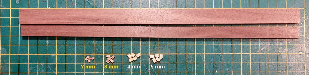

In de kit van de Amphion zitten als blokken voor het lopend want alleen de maten 4- en 5 mm en alhoewel die voor sommige lijnen best wel te gebruiken zijn, vind ik ze voor het grootste deel van de tuigage net even te groot en niet in verhouding met het model. Dit komt uiteraard vaak voor, denk maar aan de blokjes voor de rolpaarden die over het algemeen ook te groot zijn in nagenoeg iedere bouwkit.
Ik heb bij Kolderstok daarom blokken gekocht van 3 mm (totaal 120 stuks), eerst 40 en die bevallen zo goed dat ik er nog 80 bij heb besteld, die ik inmiddels al in huis heb. Ook blokjes van 2 mm die bijna nergens te koop zijn heb ik bij Hans wel kunnen aanschaffen, zeer geschikt voor bijvoorbeeld de vlaggenlijnen. In samenwerking met lijnen van 0,10, 0,20 en 0,25 dik krijg je een realistisch beeld op je model van de tuigage :). (reeds te zien aan de getuigde boegspriet)
Tevens 2 mooi stukken notenhout om o.a. de ezelshoofden mee te maken.
Het verschil is goed te zien als je de blokjes naast elkaar ziet, waarbij rechts (wit) de blokken uit de bouwkit zijn en links (geel) de nieuwe maten van Kolderstok,

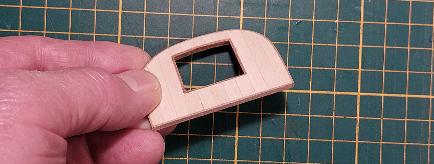

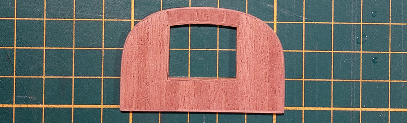

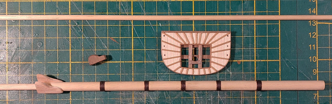

Vandaag de mars voor de fokke mast gemaakt, de onderkant bekleed met noten fineer latjes van 0,5 x 5 mm en de bovenkant met linden latjes eveneens 0,5 x 5 mm. Het soldaten gat is omlijst met een noten latje van 1 x 3 mm en de buitenkant van de mars is omlijst met een noten latje van 0,5 x 3 mm,
onderkant;
en de bovenkant;
Als de mars klaar is dan word alles net als de masten en ra's in de Deense olie gezet.
onderkant;

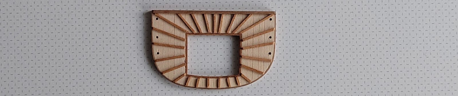

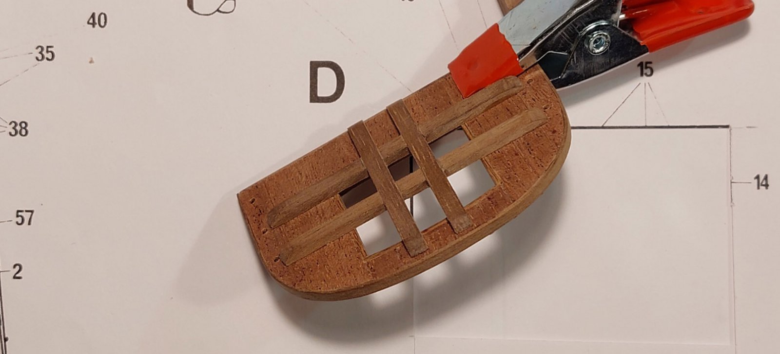

Ik heb de de latjes op de mars de helft smaller gemaakt met een hobbymes omdat die 5 mm duidelijk te breed was in verhouding tot de deklatten van 3 mm op de romp, verder aan de achterkant van de mars een 2 x 2 mm notenlat gelijmd en de snaphanen van 1 x 1 mm op de mars gelijmd. tevens de gaten geboord voor de juffers,

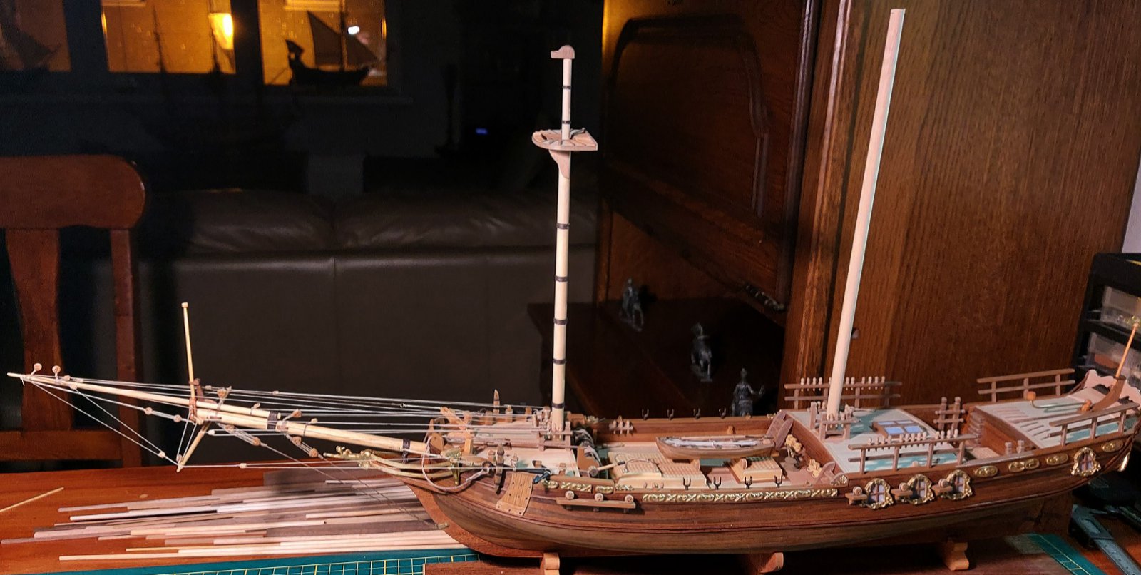

De mast is bijna klaar, op wat kleinigheidjes na, zoals; enkele blokken en een kleine klamp aan de masttop net boven de mars en ringen voor de nodige blokken aan het ezelshoofd.
Vandaag de 'oren' die in de kit zaten in model geschuurd waar de mars op rust, het ezelshoofd gemaakt van een stukje notenhout, de masttop smaller gemaakt en de nodige woelingen gelegd en op de zaling de kalven aangebracht en een extra lat van 2 x 3 mm om de steng op te sluiten,
Alles vast gelijmd en 2 woelingen gelegd om de masttop, (woelingen om de mast zijn van bruin garen van 0,5 mm dik en om de masttop eveneens bruin garen van 0,25 mm dik)

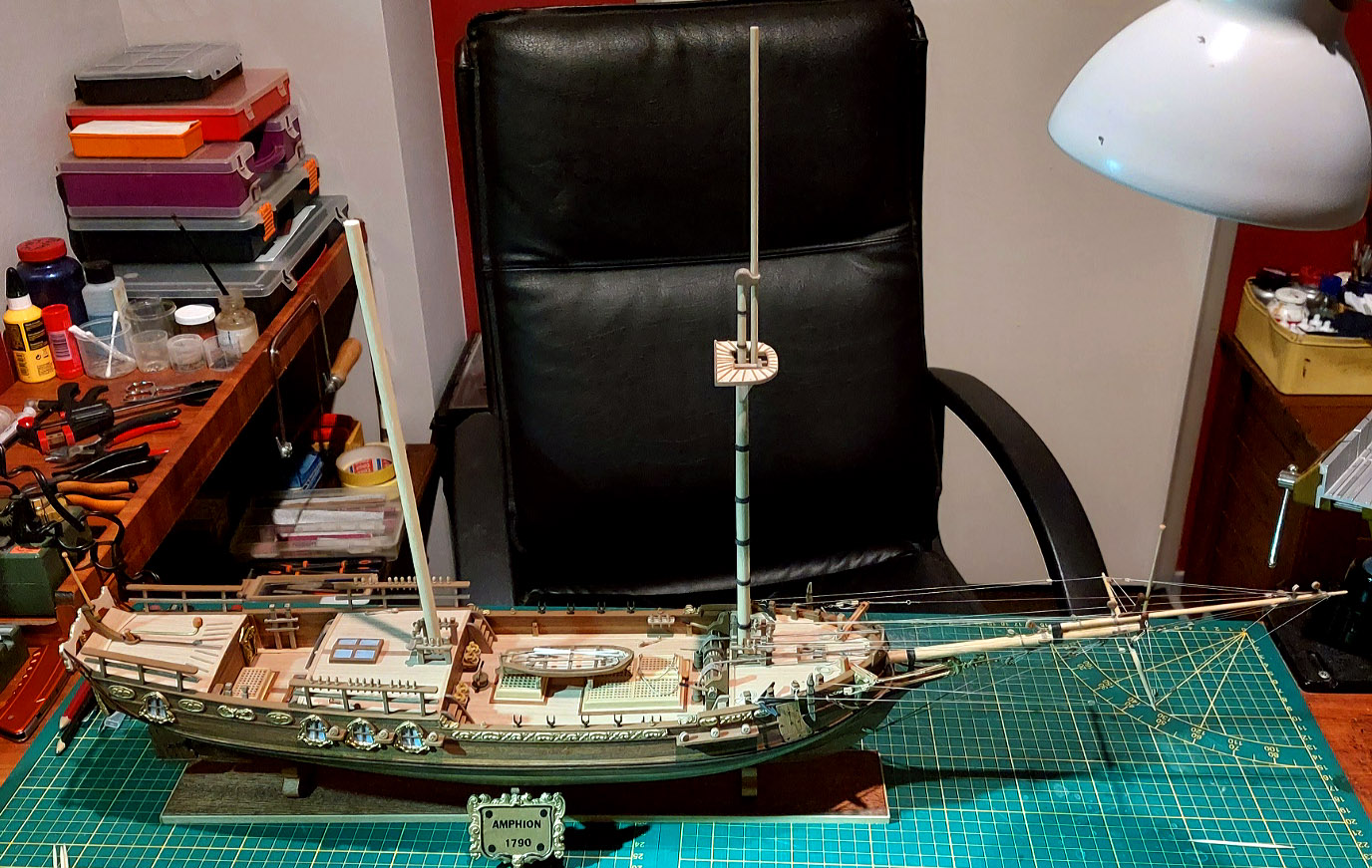

De mast dry-fit in het model,
En met de nog onbewerkte steng,

De mast voorzien van de nodige blokken. Aan de voorkant van het ezelshoofd komen nog 2 enkelschijf blokjes voor de toppenanten, maar daar kan ik de gaatjes pas voor boren als de steng er definitief in zit. Aan de masttop zijkant 2 enkelschijf blokken van 4 mm, aan de achterkant 2 juffers van 4 mm en 1 dubbelschijf blok van 4 mm. In het ezelshoofd 2 ringen waar er dus nog 2 bij komen en onder de mars 6 enkelschijf blokken van 3 mm (3 aan beide kanten)
