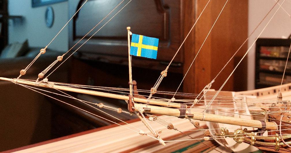

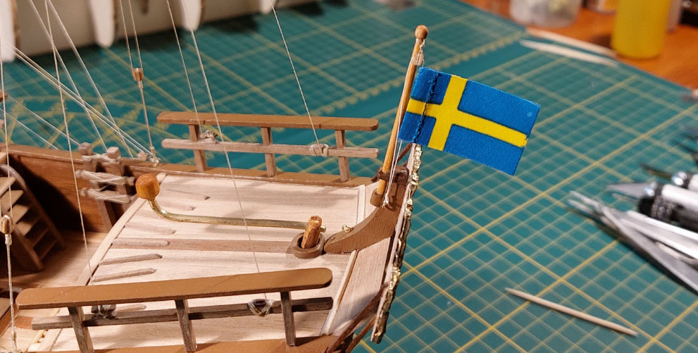

De bijgeleverde vlaggen voor het model vond ik een tikkie te groot en vreselijk moeilijk te behandelen, het fijne nylon rafelde behoorlijk en na twee mislukte pogingen heb ik er de brui aan gegeven :rolleyes:.
Twee Zweedse vlaggetjes op de kop getikt en aan de vlaggenstok op de boegspriet gehangen en de hekvlag op het achterschip. Ik heb hiervoor 2 mm blokjes aan de vlaggenstokken bevestigd en de vlaggen met wit garen van 0,1 mm ingeschoren. Nu is het model echt helemaal gereed...
Hekvlag;
Bekijk bijlage 485463
De vlag op de spriet, op Hollandse schepen noemen we deze vlag de 'Geuzen vlag',

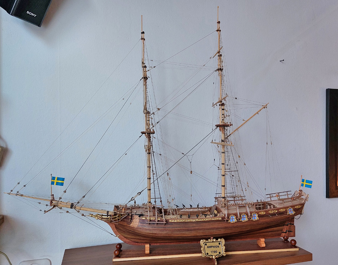

Bekijk bijlage 485464
Als ik nog eens een mooi vlaggetje vind voor in de mast(en), dan kan dat altijd nog, maar voorlopig is het model wat mij betreft af :)
Bekijk bijlage 485465

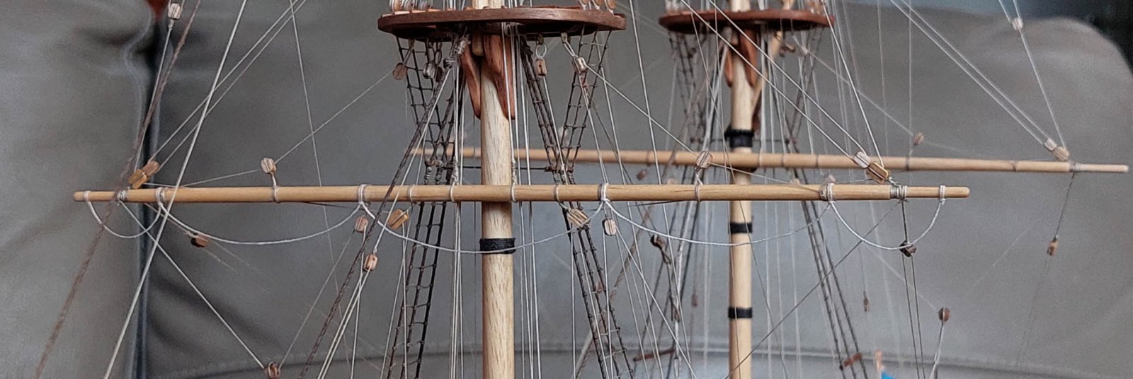

Om toch een beetje bezig te zijn, een uurtje per dagdeel heb ik besloten om de rijglijnen aan de ra's te hangen van de Amphion, dus dit is niet het zelfde als de (voet)paarden en ziet er wel aardig uit,
In het Engels heten die "Flemish horses", toch wel een beetje trots :)

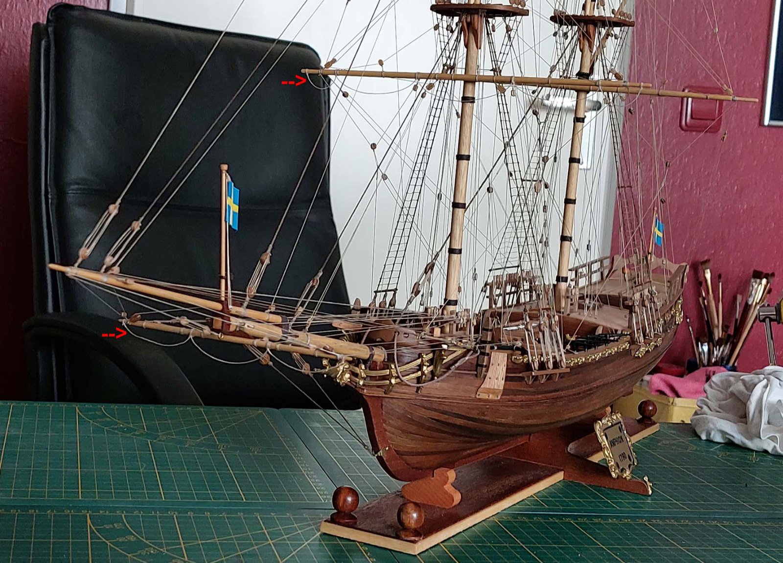

Vanmorgen heb ik de ra's van de fokkemast voorzien van de lijnen, flemish horses, was een half uurtje werk en daarom goed te doen,

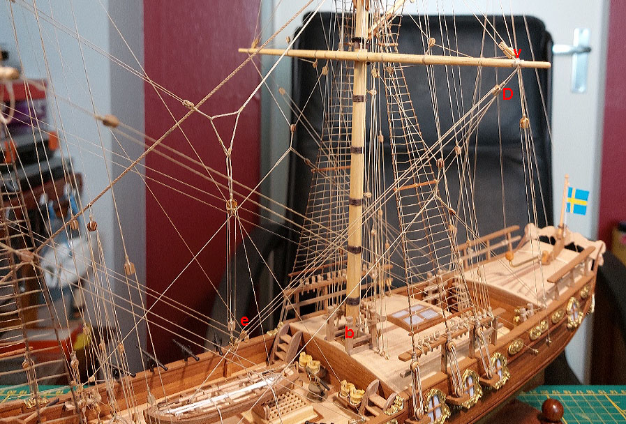

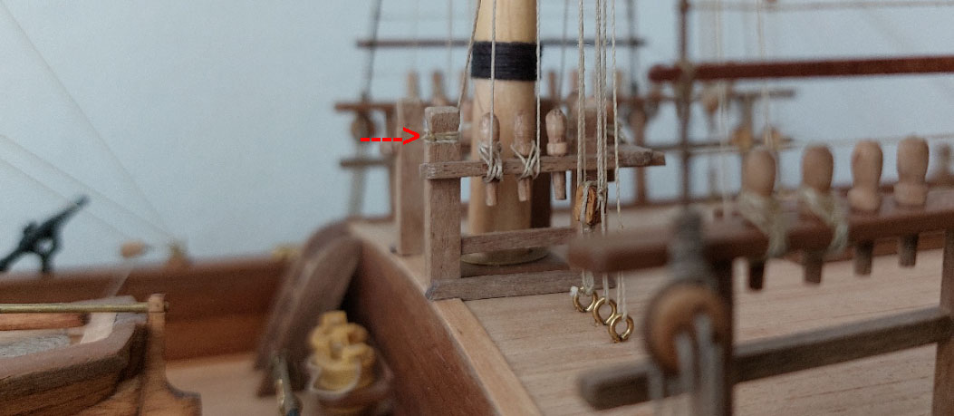

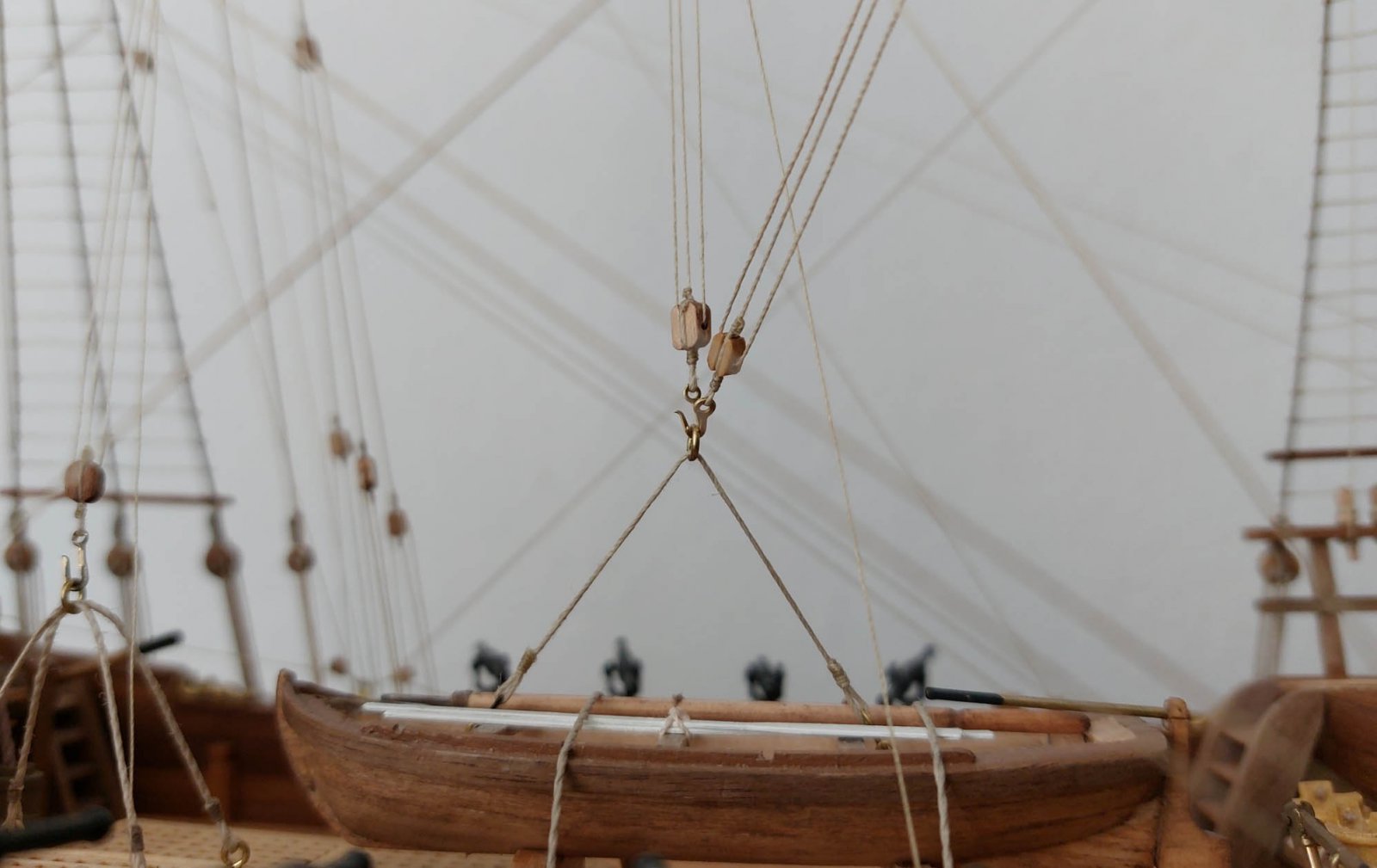

en vanmiddag heb ik de stag(sloep)takel uitgebreid met een ra-noktakel, wat op zich wel een aardig detail is en je niet vaak ziet op een model,
V = de bevestiging van de schenkel aan de ra-nok, D = een dubbelschijf blok, e = een enkelschijf blok en b het belegpunt van het halende part van de takel,
details van de takel;
bevestiging aan de nok van de grote ra,
Het halende part belegd op de knecht van de nagelbank aan de voet van de grote mast aan bakboord,
en het onderblok met haak aan de ring van de spruit,
