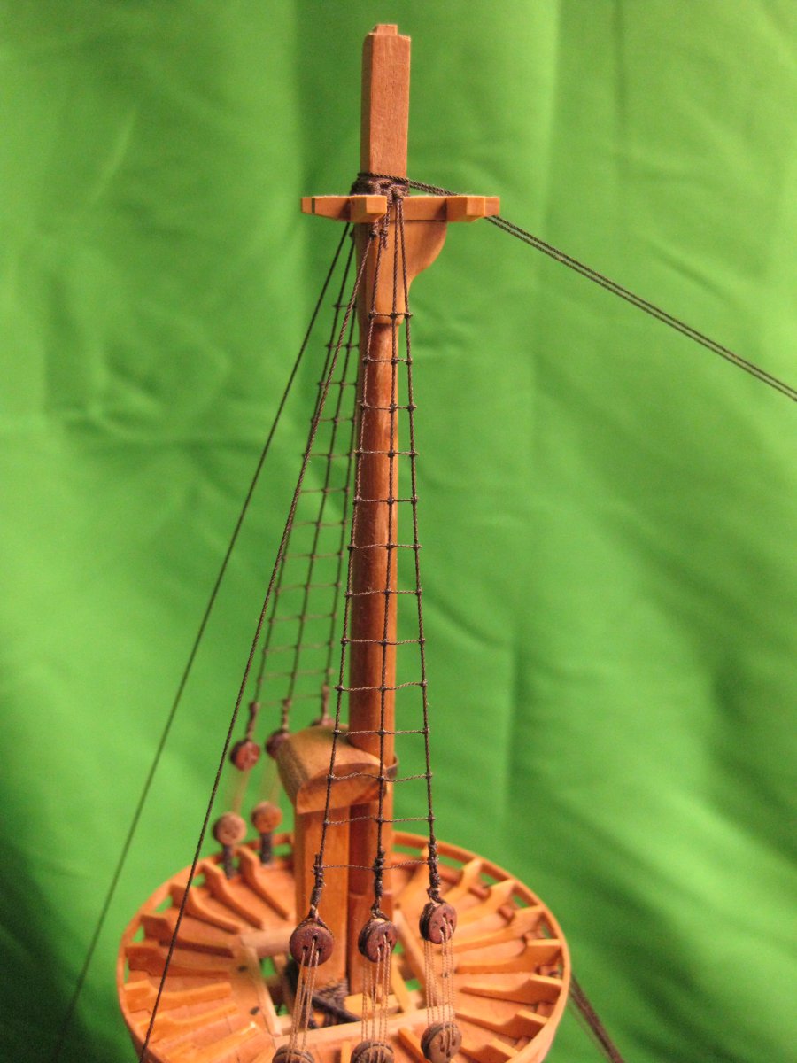

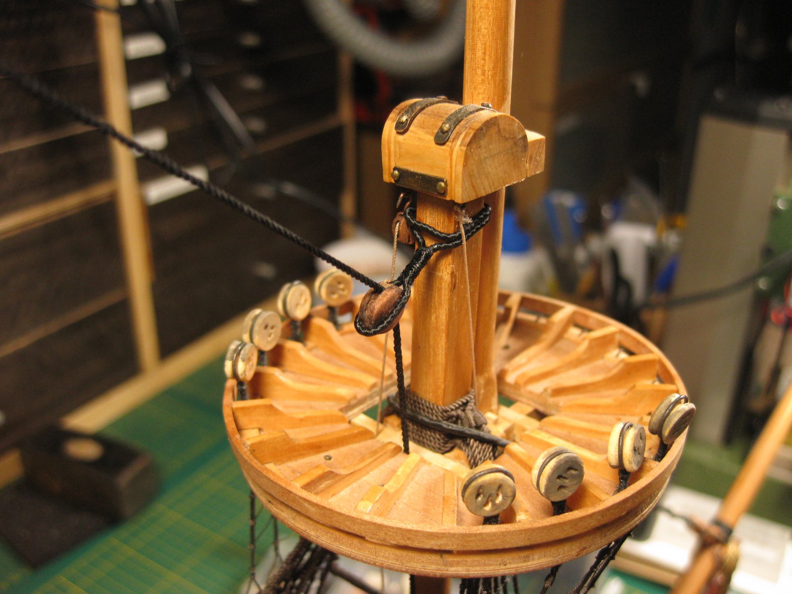

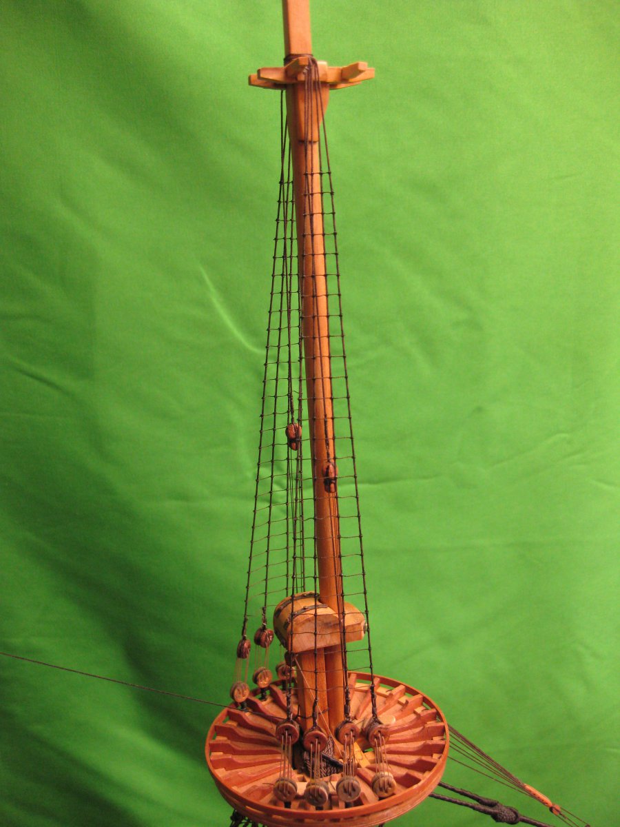

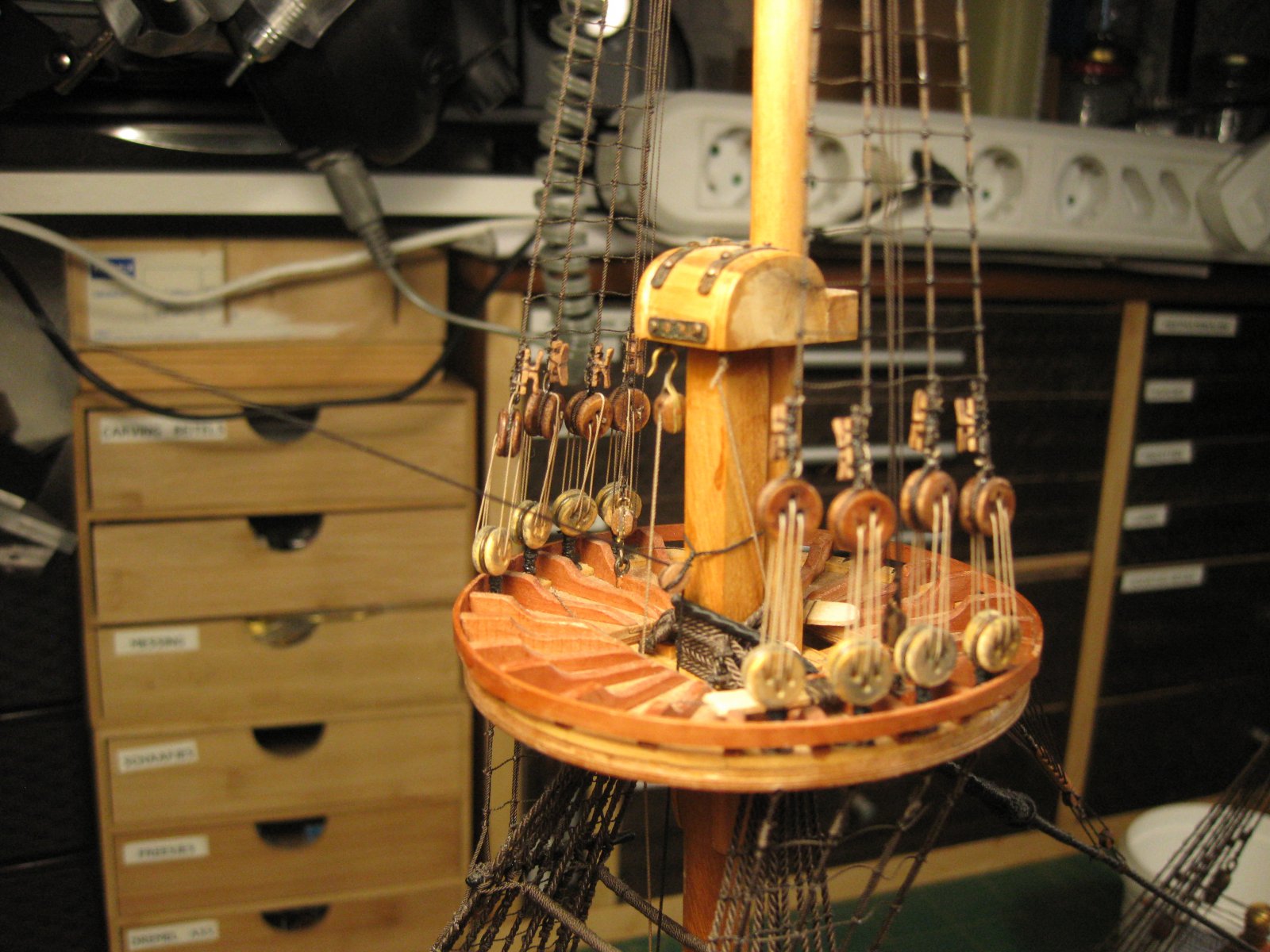

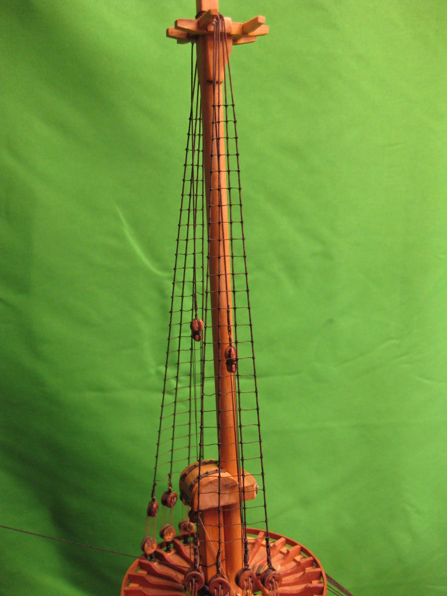

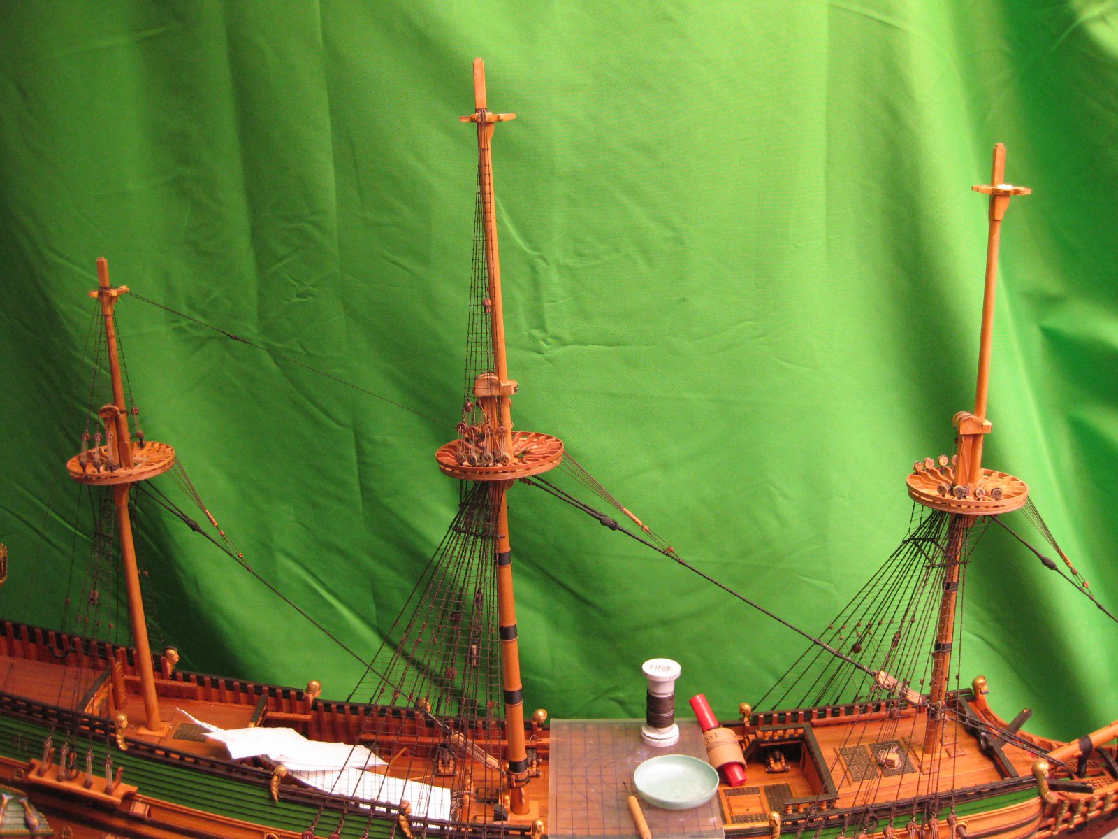

    Door wat mankementjes in de zenuwen van beide armen kan ik geen kracht zetten met mijn handen en is het onmogelijk om te schuren of te zagen. Ik moet dus tijdelijk mijn werk aan de Hollandse 2 dekker staken. Ik krijg een behaandeling om de blokkades te verhelpen in beide armen en ik hoop dat het snel beter gaat. Maar het werken aan het tuig gaat me goed af, dus ik kan wat tijd blijven besteden aan mijn hobby. Projecten genoeg.
    Ik heb het groot stengewant afgemaakt. het volgende wat ik maak is het groot stengeperdoen en de groot stengestag.

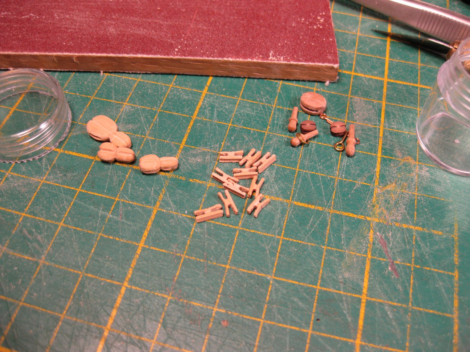

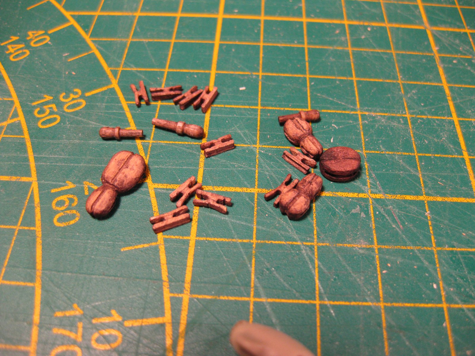

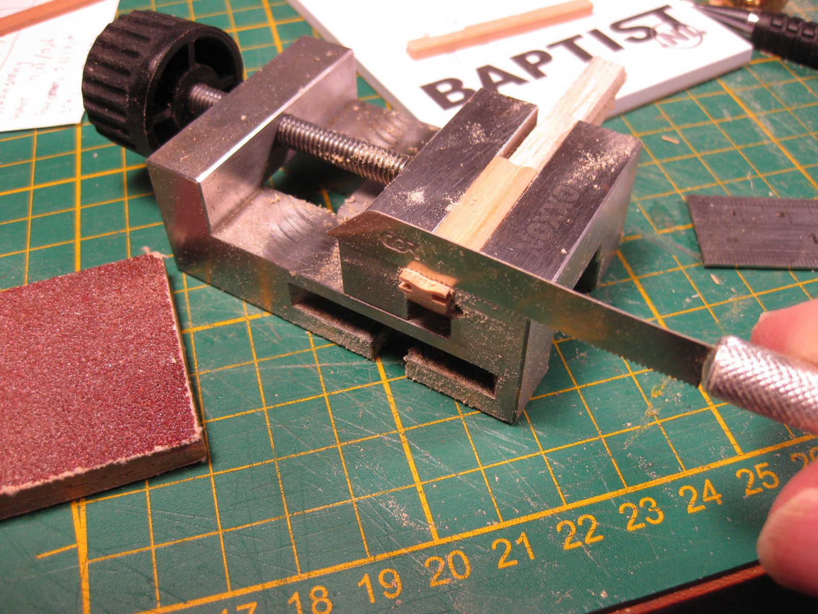

    Veel werk gehad met de speciale blokken maken. Niet de vioolblokken, die heb ik al vaker gemaakt en de standaard blokken zijn van Kolderstok of uit eigen voorraad.
    In elk geval 3 vioolblokken moeten maken en kikkers!
    eerste een fotootje van de blokken

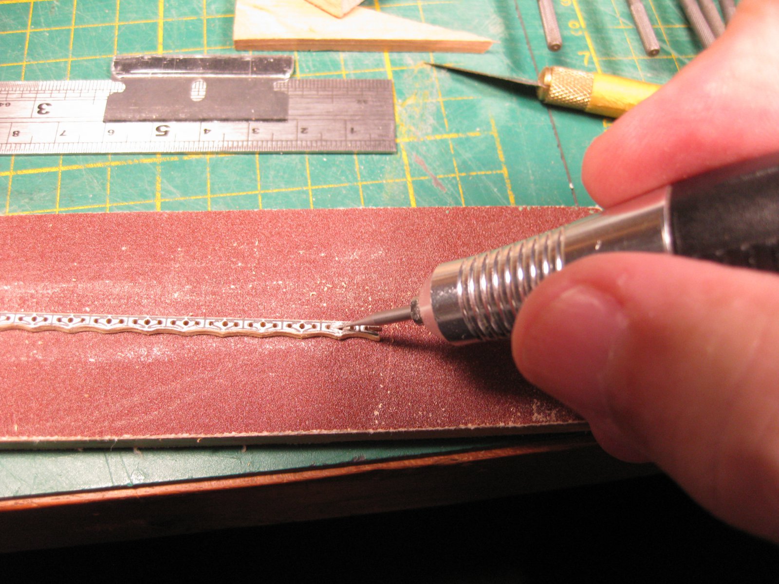

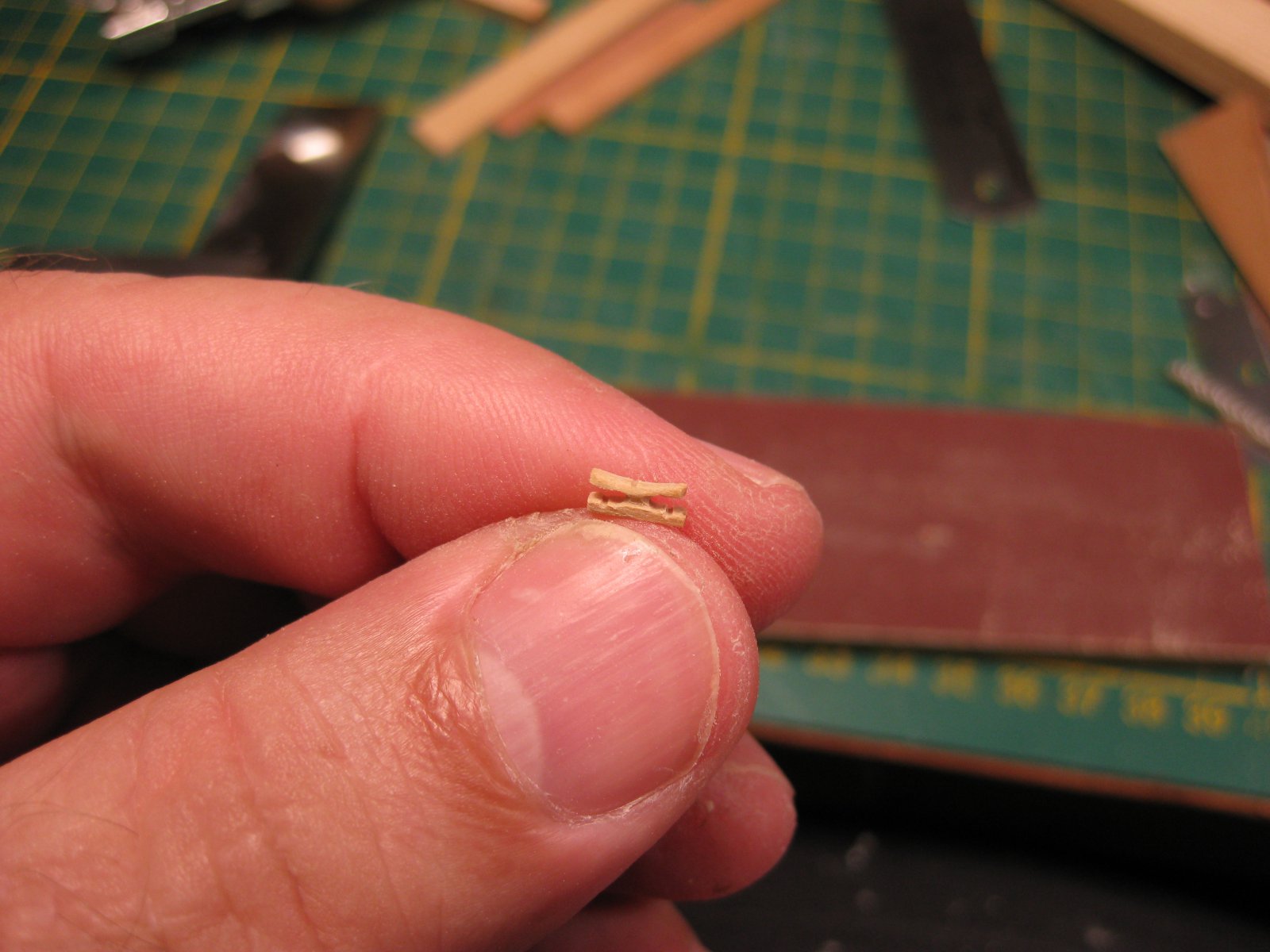

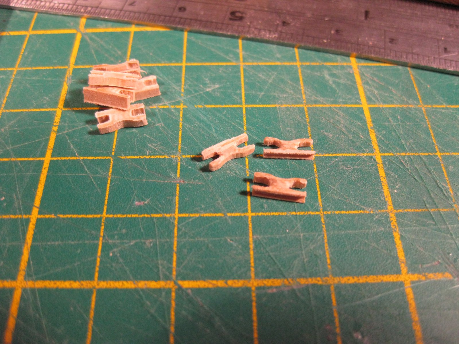

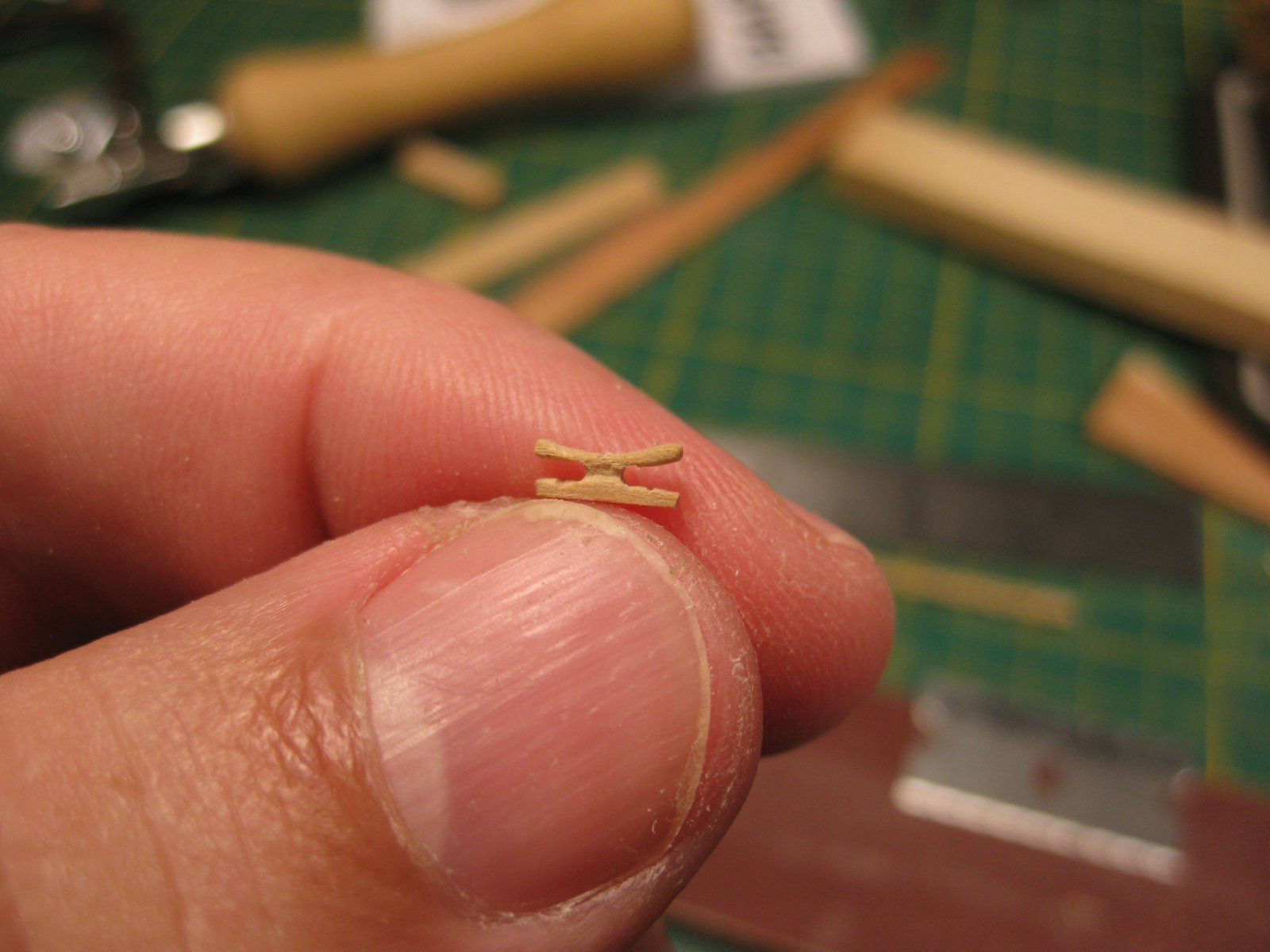

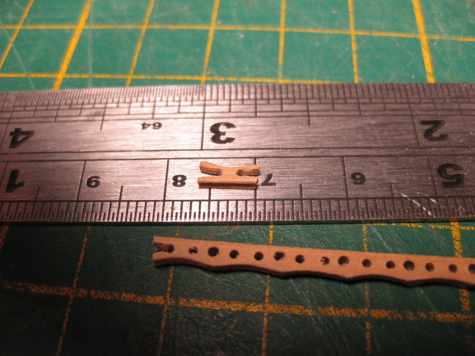

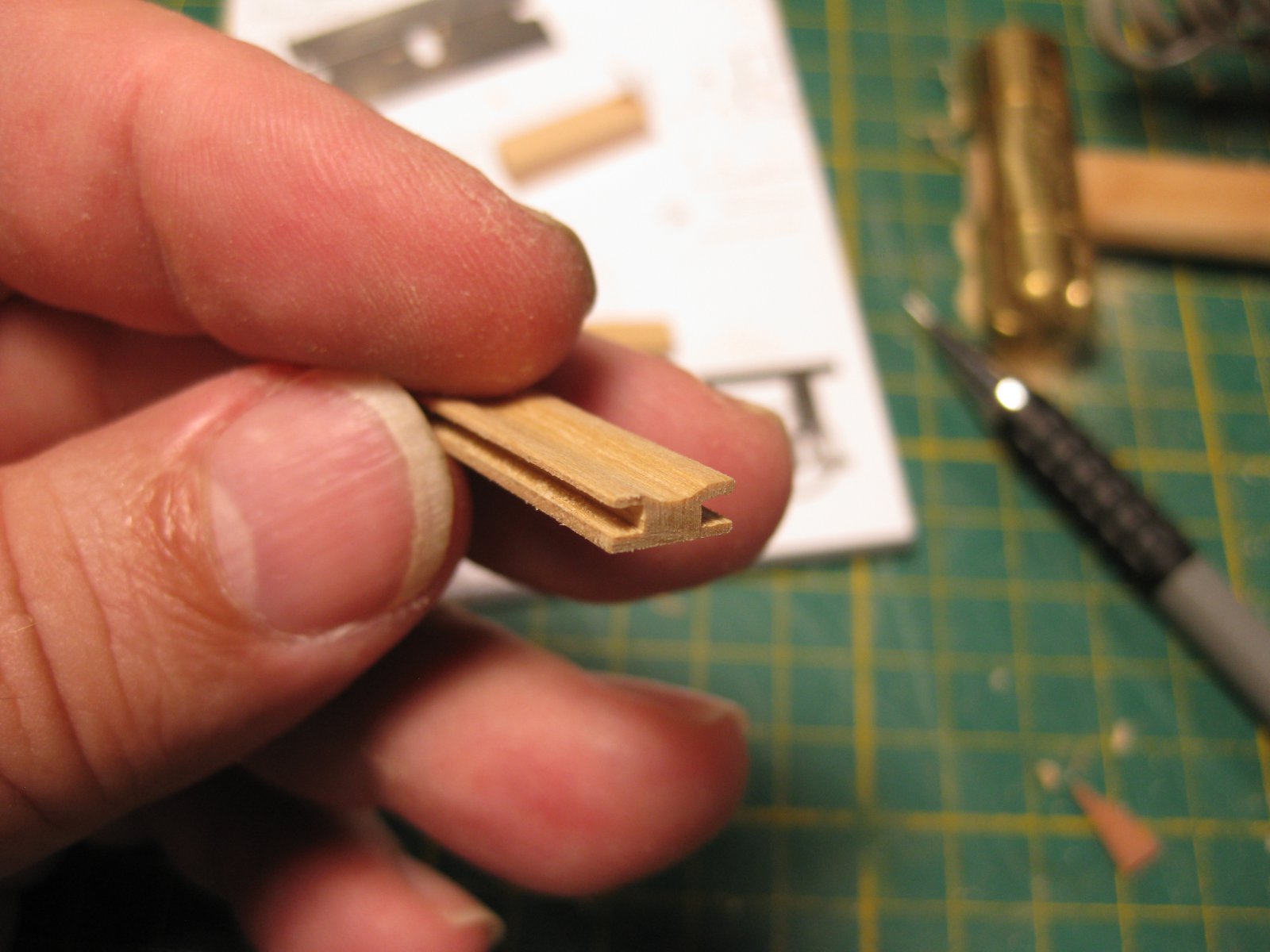

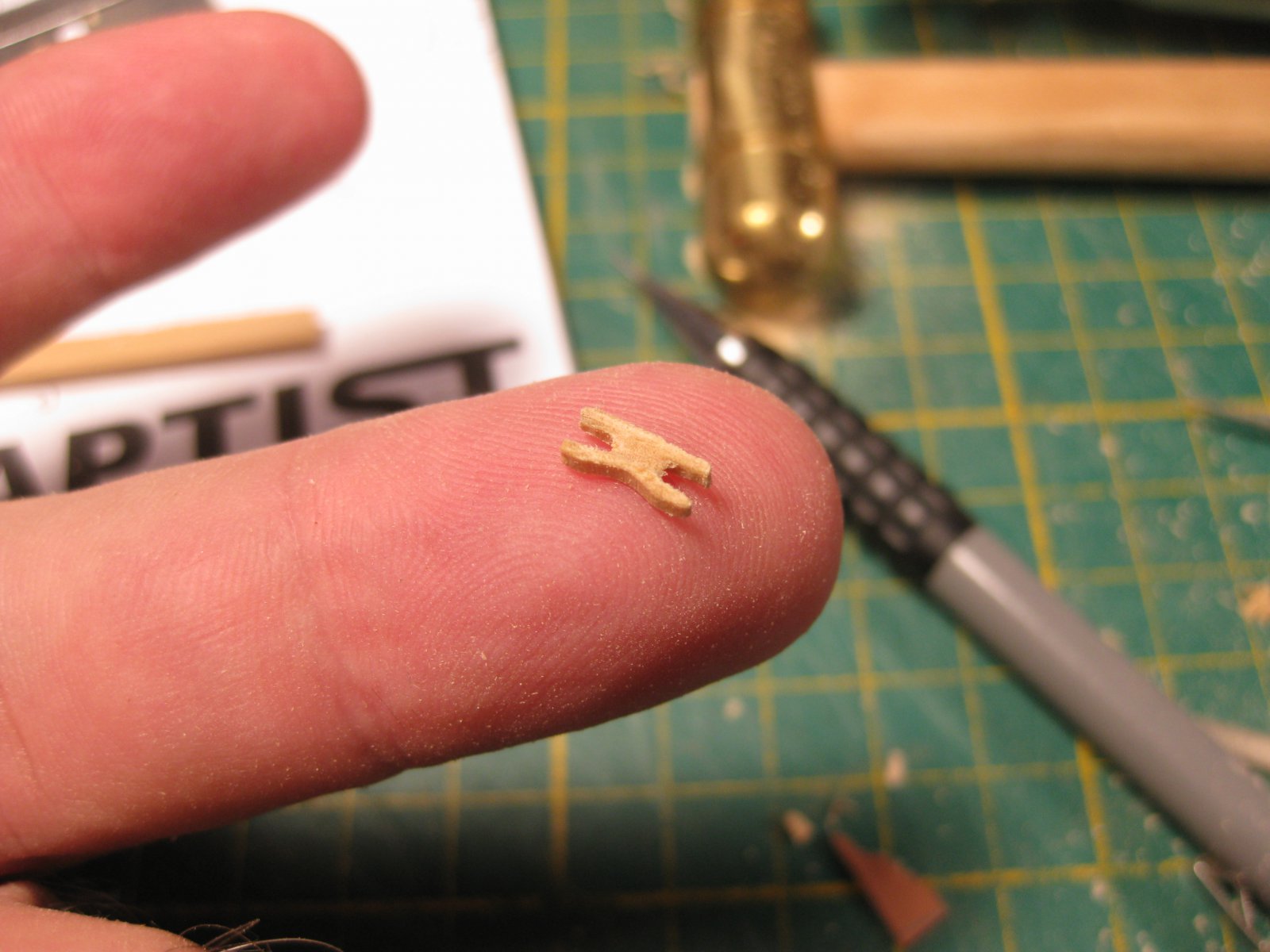

    En toen de kikkers voor tegen de wandtouwen. Die krengetjes (zo noem ik ze intussen) zijn 6 mm lang, 2 mm hoog en 1,5 mm dik.

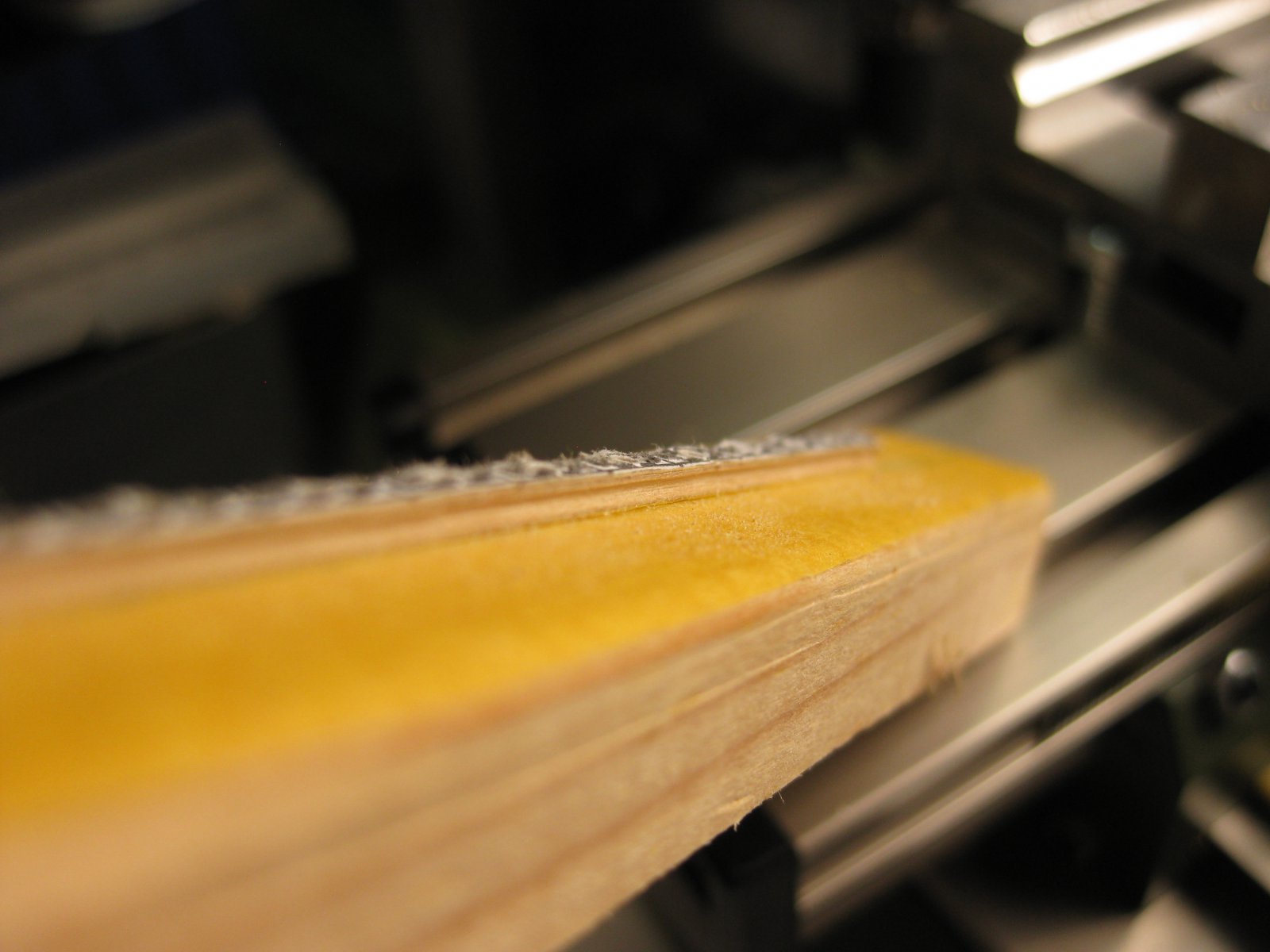

    De eerste poging gaf op het oog een goed resultaat maar de nerf van het castello wat ik gebruikte had hiervoor de verkeerde richting en daardoor breken ze te snel.
    op zichzelf geen verkeerde manier om ze te maken, je hebt er heel snel een aantal klaar. Maar dan moet je ze maken van een brede plank zodat je de nerf in de lengte hebt.

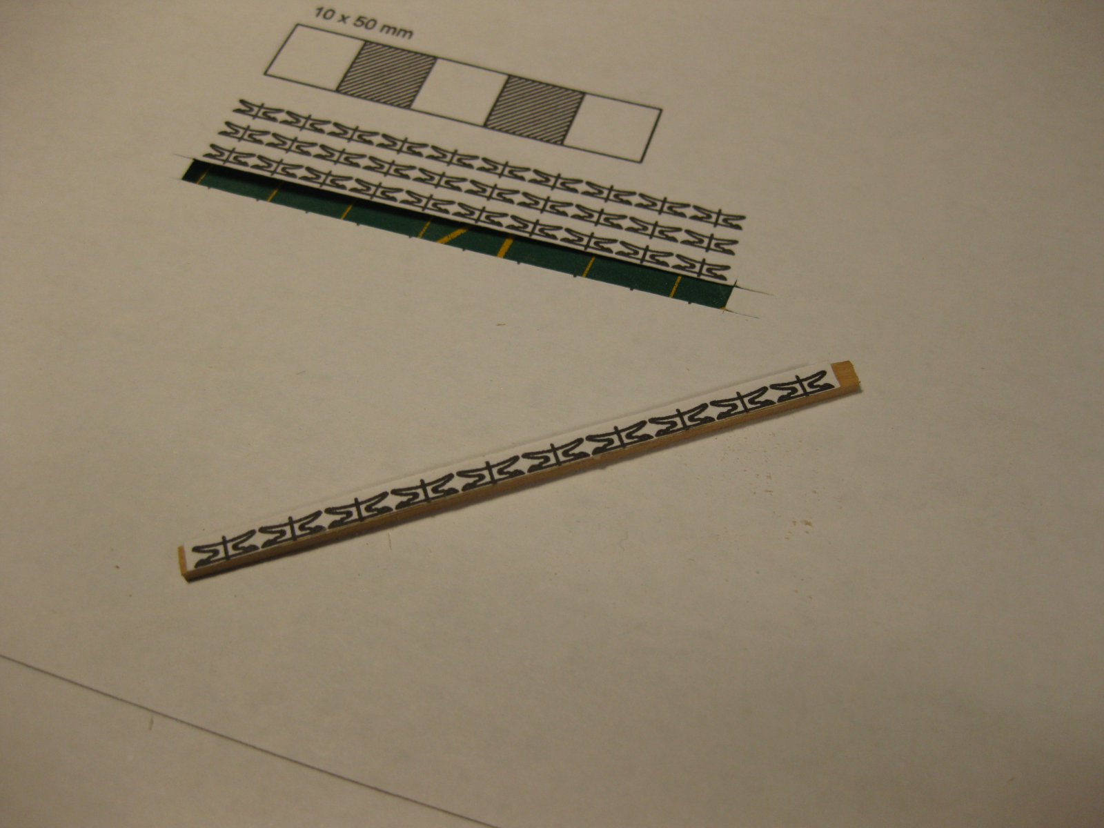

    Dus gezocht op SOS, want ik had iemand gezien die ze ook op dat formaat had gemaakt.

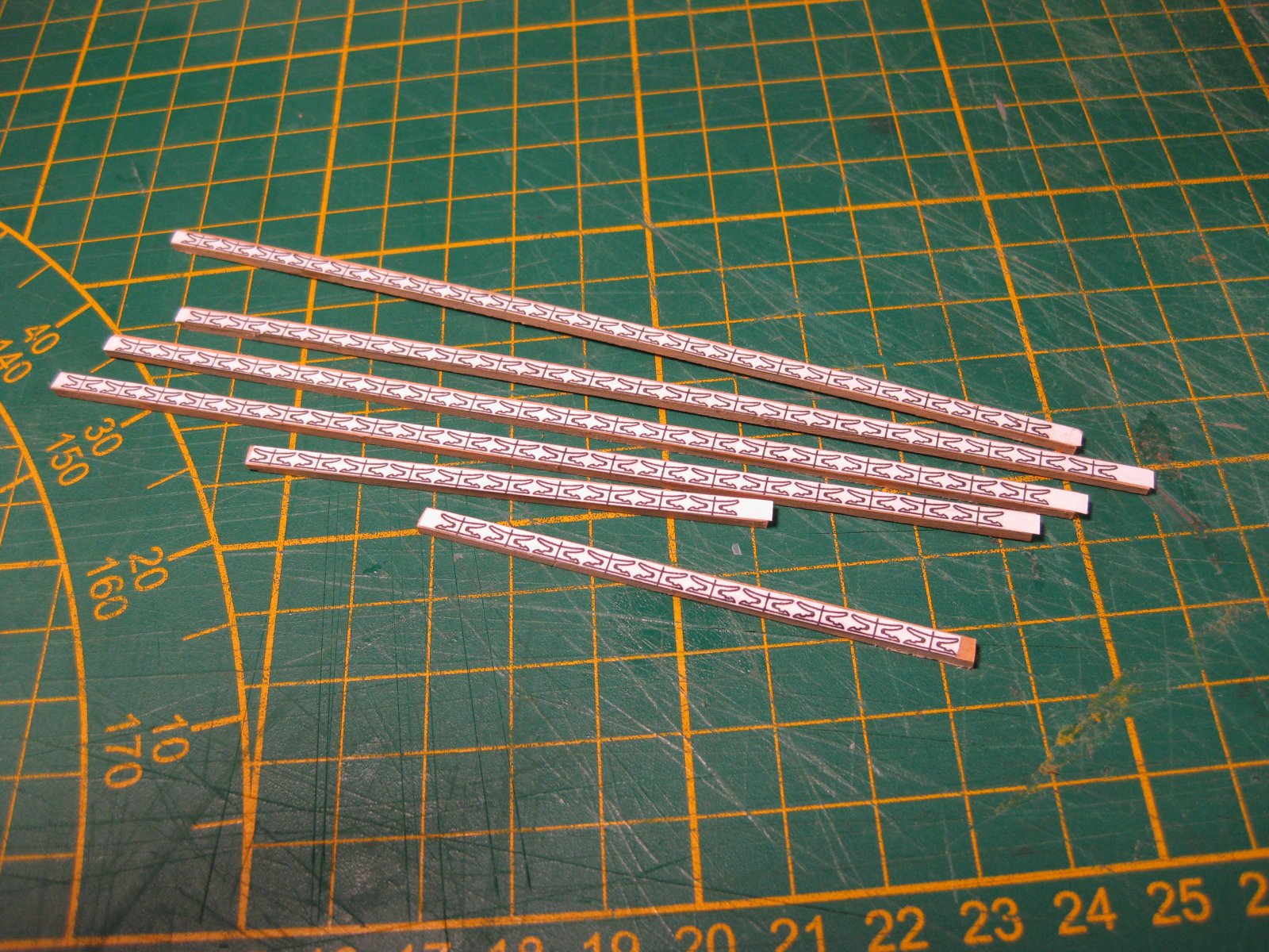

    Ik heb dus strips (3x12x1000 mm) van castello en daar moet ik dan een strip van 3x1,5x 60 mm van hebben. printje erop plakken en dan beginnen.

    Alle voor deze klus zijn klaar en dus kunnen ze wat donkerder gemaakt worden.
    En nu gaan we weer knopen.
    Maar eerst nog een paar stripjes hout klaargelegd, want ik realiseerde mij dat ik heel veel van deze kikkers nodig heb. Die doen we dan zo nu en dan tussendoor. Want om dit dagen achter elkaar te doen, daar heb ik een gruwelijke hekel aan.

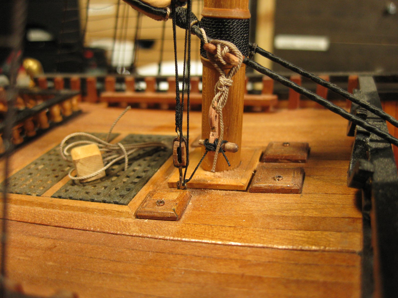

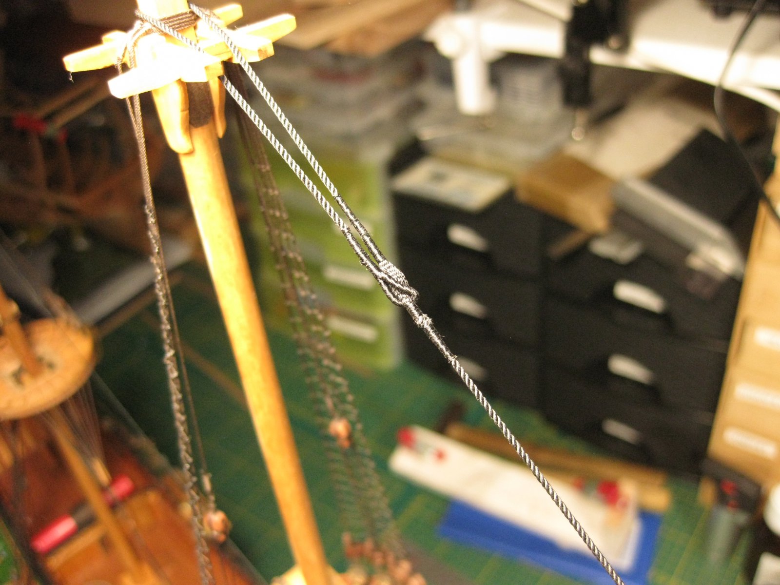

    De kikkers zitten op hun plek. Ging eigenlijk best snel. Ik zet ze met een minuscuul drupje secondelijm tegen het want en daarna knoop ik ze vast. Dat werkt het handigst.
    Daarna was de groot stengestag aan de beurt. Muis en lus plus nog diverse blokken, takels haken en ogen.

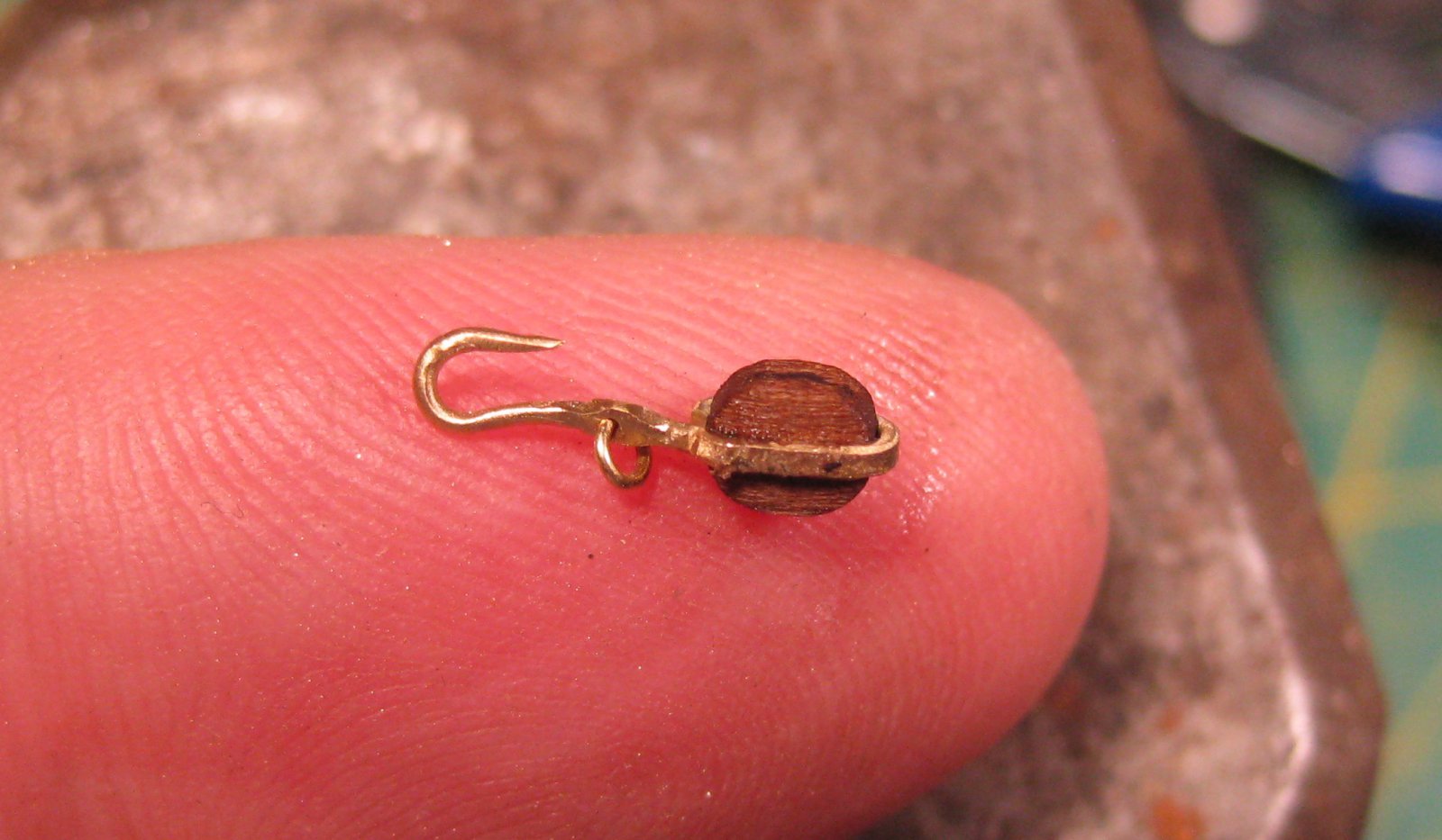

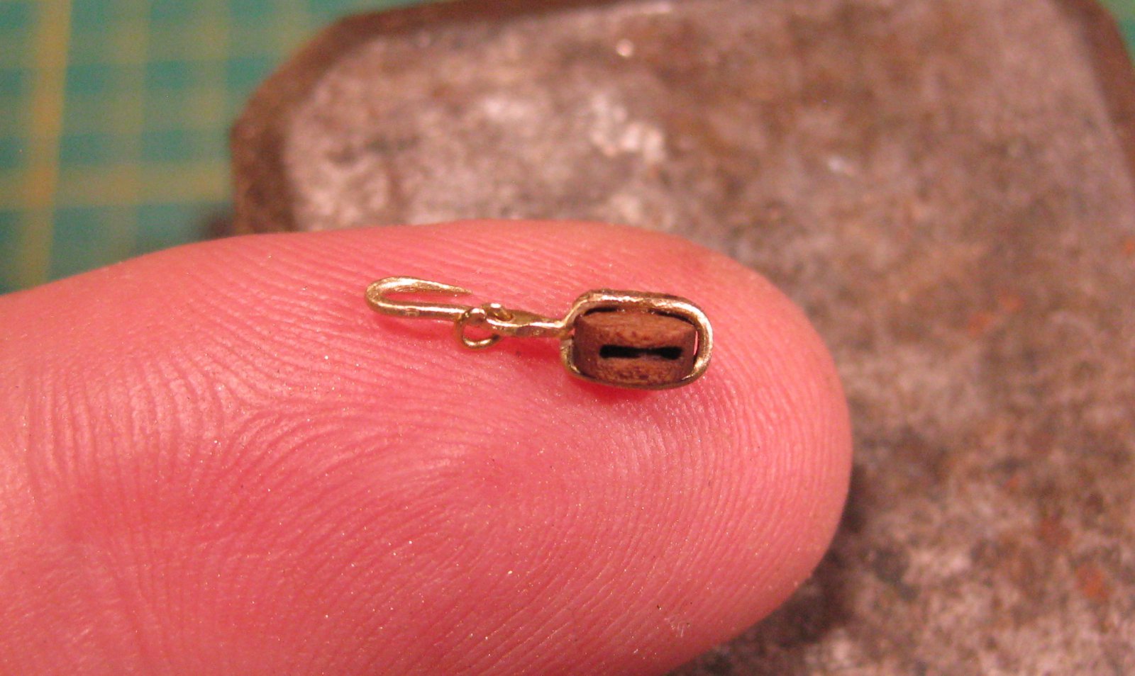

    Bedankt voor de complimentjes, het is wel vaak opnieuw doen, vooral dat blokje met het haakje. En het erge is ik moet er nu 2 maken die een maatje kleiner zijn. Komt goed

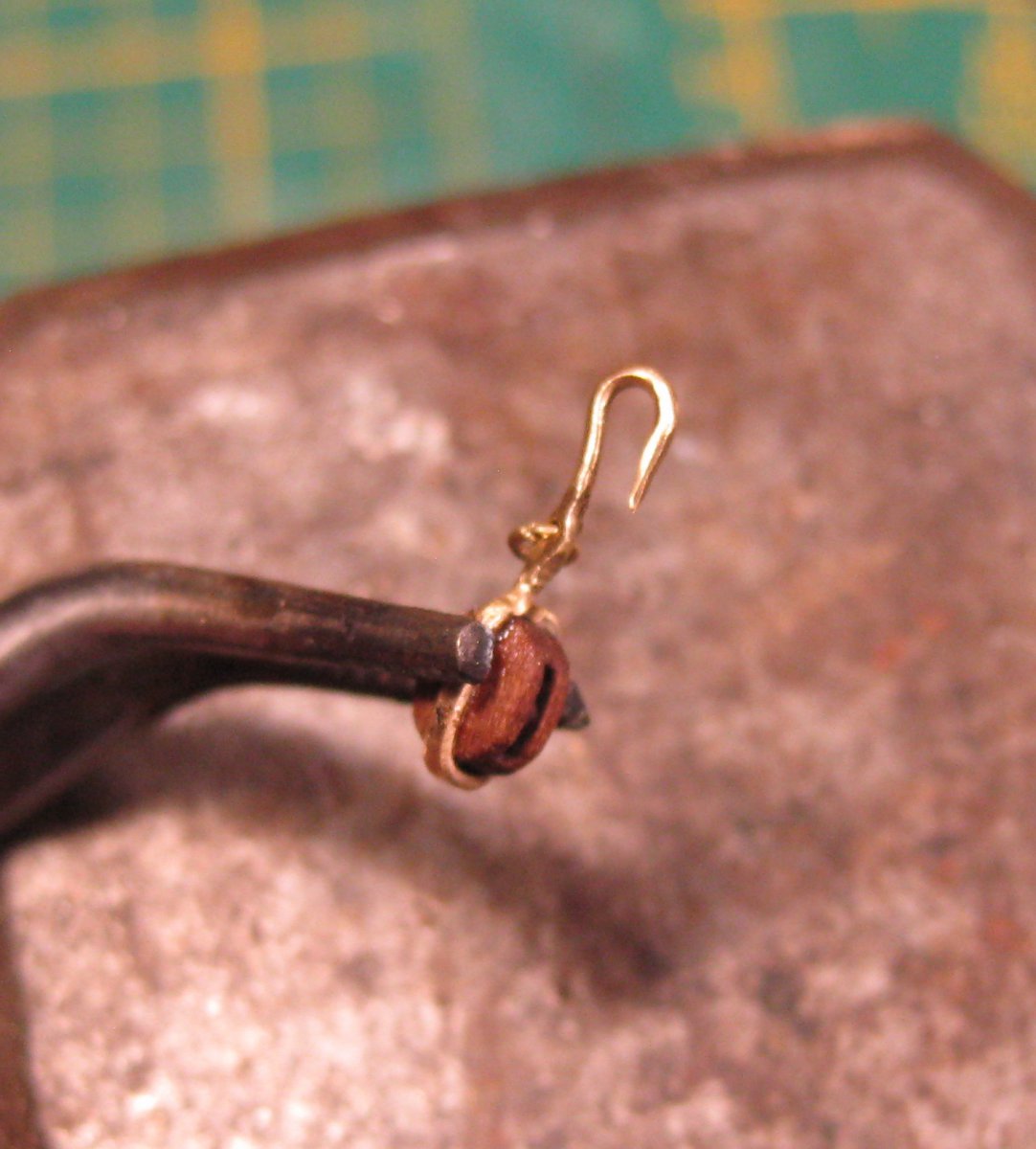

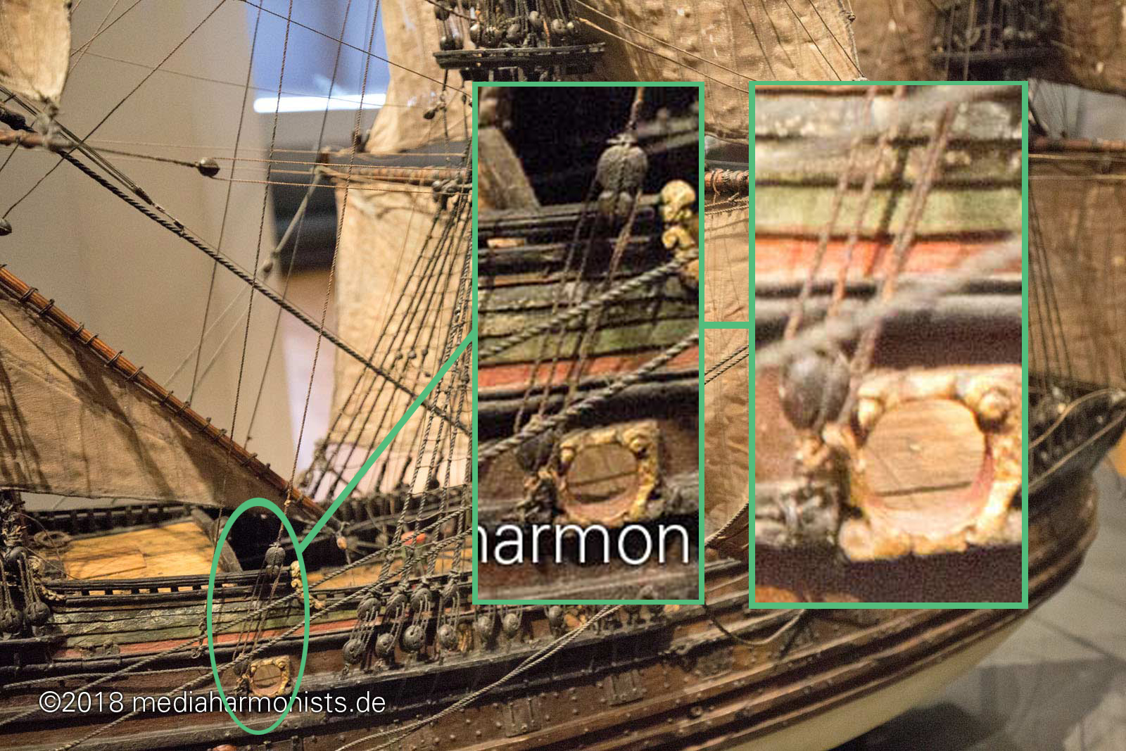

    Dit wil ik gaan maken om de pardoens aan de buitenkant vast te haken. De ring is voor het halende part op te beleggen.
    Deze constructie haal ik uit de onduidelijke foto's van het museum model. Als er iemand hier een hoge resolutie foto van heeft hou ik mij aanbevolen.

  18. janzwart
    janzwart verslagschrijvers
    Lid geworden:
    23 okt 2011
    Berichten:
    2.474
    Locatie:
    Hillegom
    Ik heb een foto van de William Rex uit het Rijksmuseum waarop de jufferblokken goed te zien zijn en dit soort ringen ook.
    Belangstelling?
    P Voogt en Stephan Kertész vinden dit leuk.

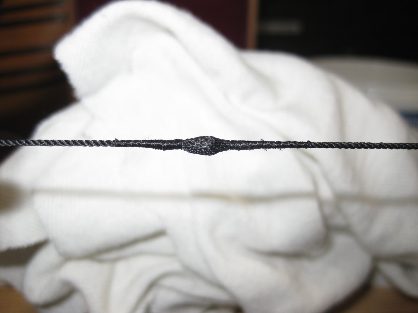

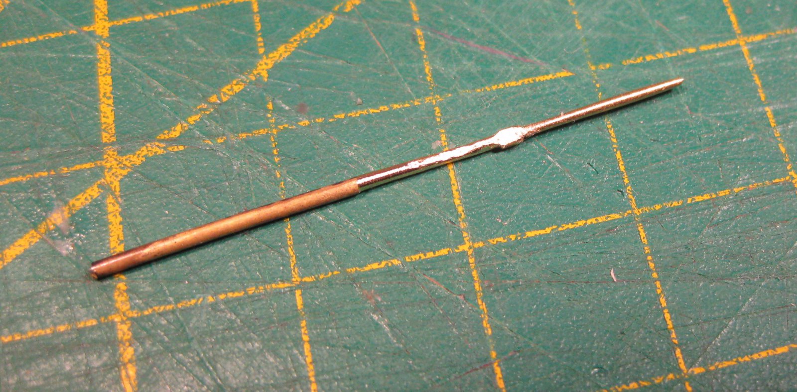

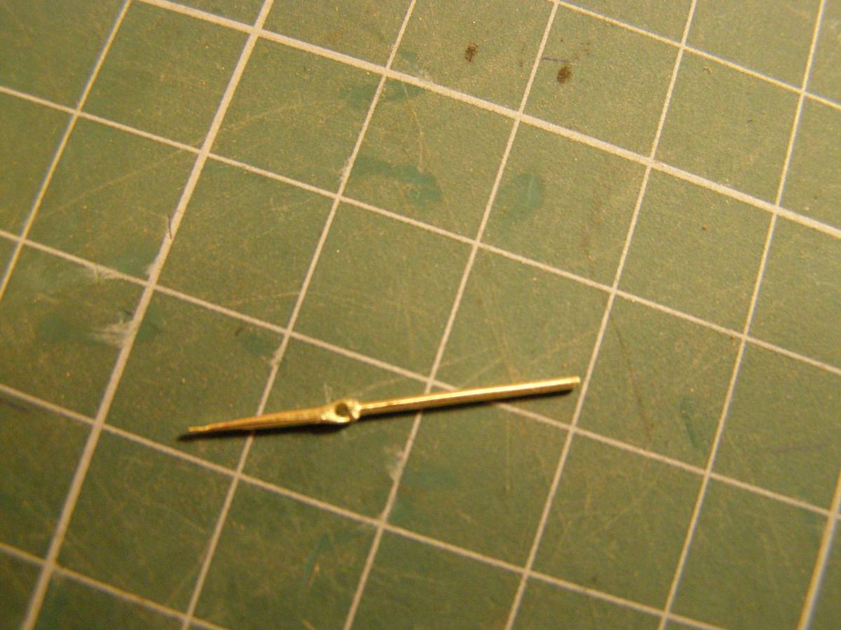

    Op de Russiche site vond ik bij gebruiker Bibigon (de moeite waar om te zien wat hij allemaal doet) dus hoe hij het doet en dat heb ik geprobeerd na te maken.
    De foto's van Bibigon:
    En vervolgens mijn resultaat. Aardig gelukt volgens mij.
    Ik heb een stukje messing draad van 1 mm. gebruikt als uitgangspunt.
    50% van de 'job done' op naar de volgende.
