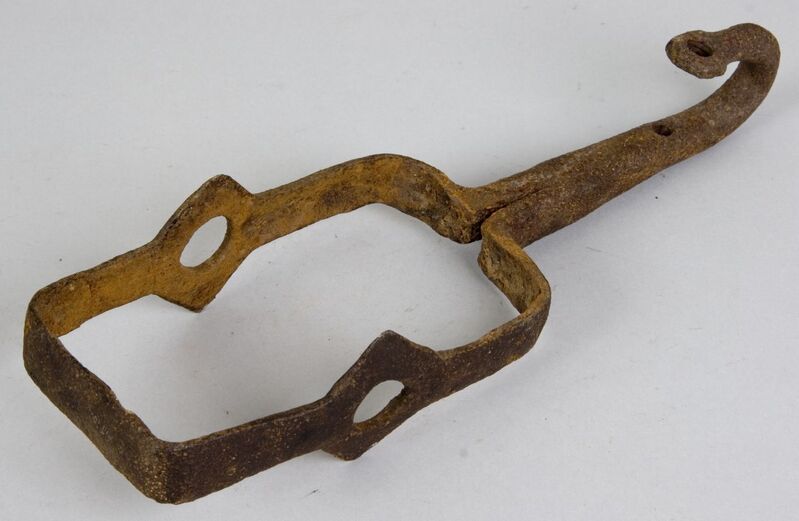

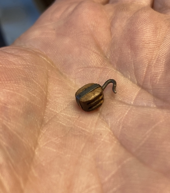

Mooi om te zien dat zo´n haak ook een sluiting heeft. Ik zag al een paar (overigens hele mooie) open haken langs komen, en dacht meteen dat die niet veel kracht kunnen hebben als ze open zijn. De sluiting lijkt me niet of heel lastig na te maken op deze schaal.
Freek
Freek
Dat gaat bij de haakjes niet lukken inderdaad als ze maar een paar mm groot zijn. Meestal werd er een bindsel om de haak gelegd. Iets wat wel zou kunnen lukken maar wat ik bij deze haakjes niet ga doen. Beetje te veel van het goede. :)
Bron. Ashley's book of knots

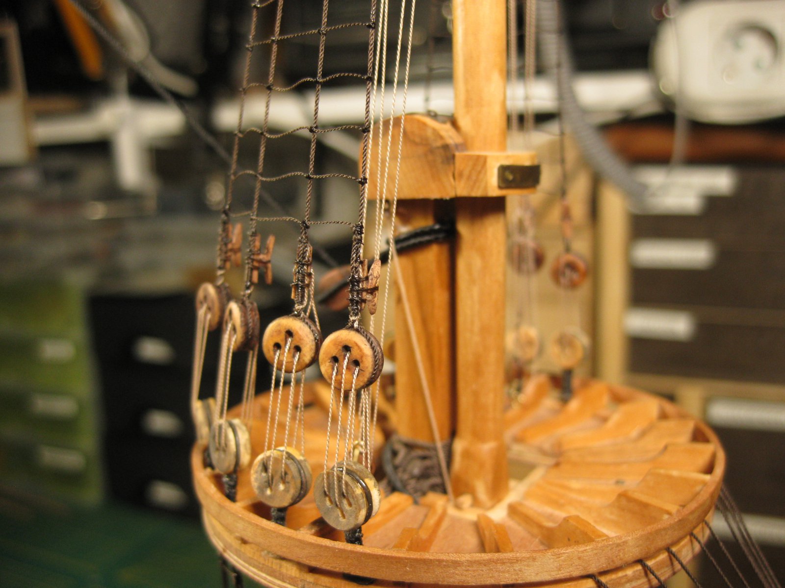

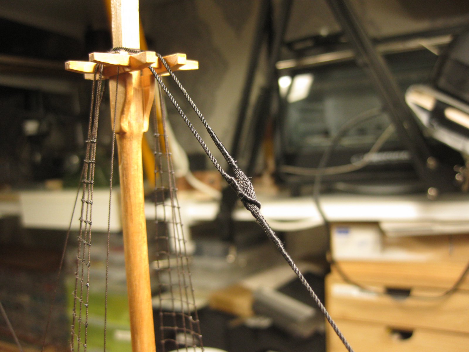

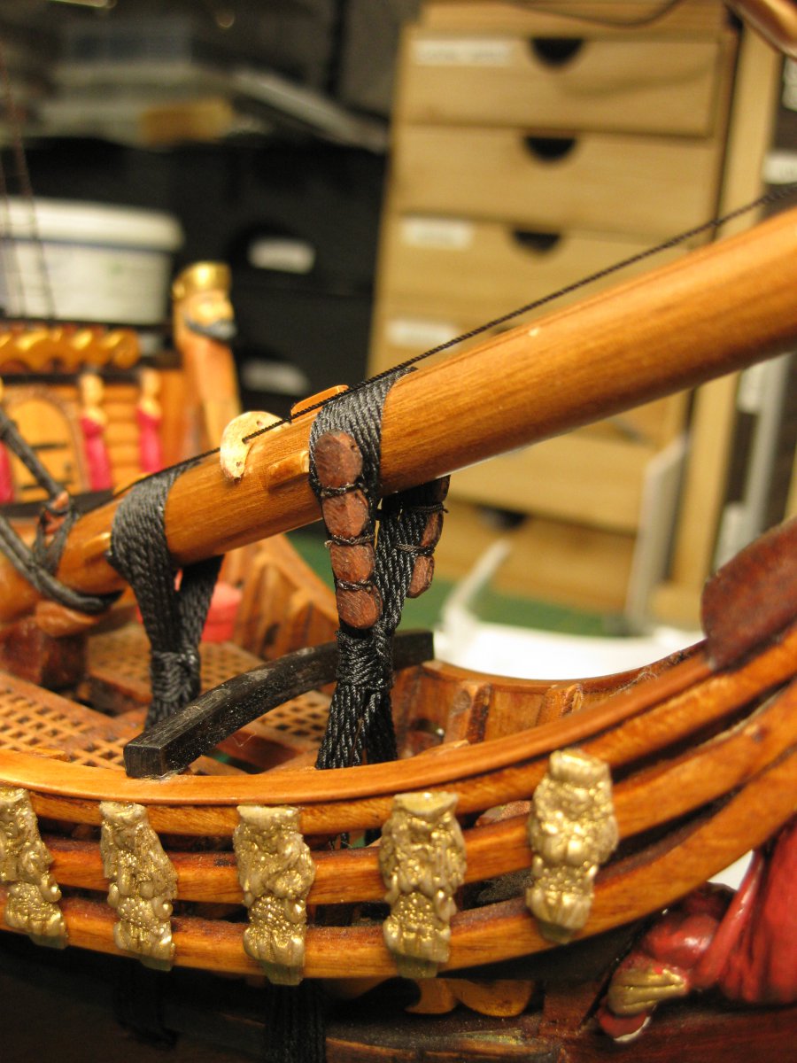

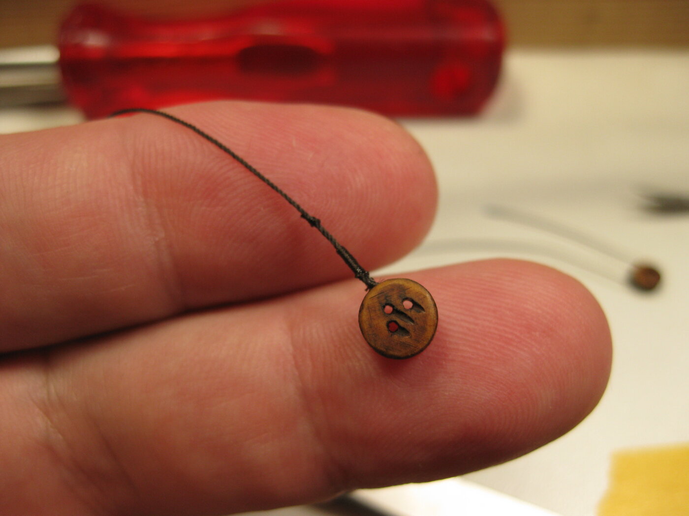

Kleine update tussendoor om te laten zien hoe ik debunkers middels bindsels aan de wandtouwen maak.

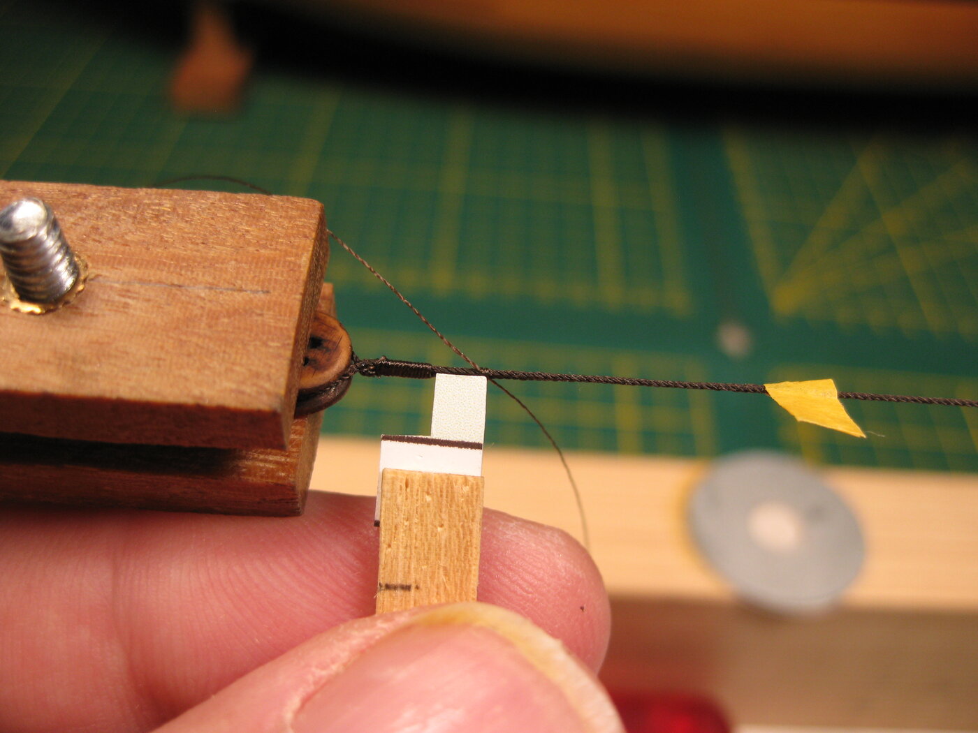

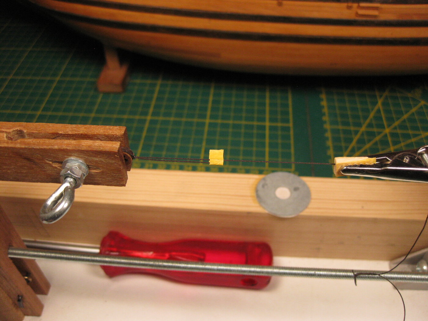

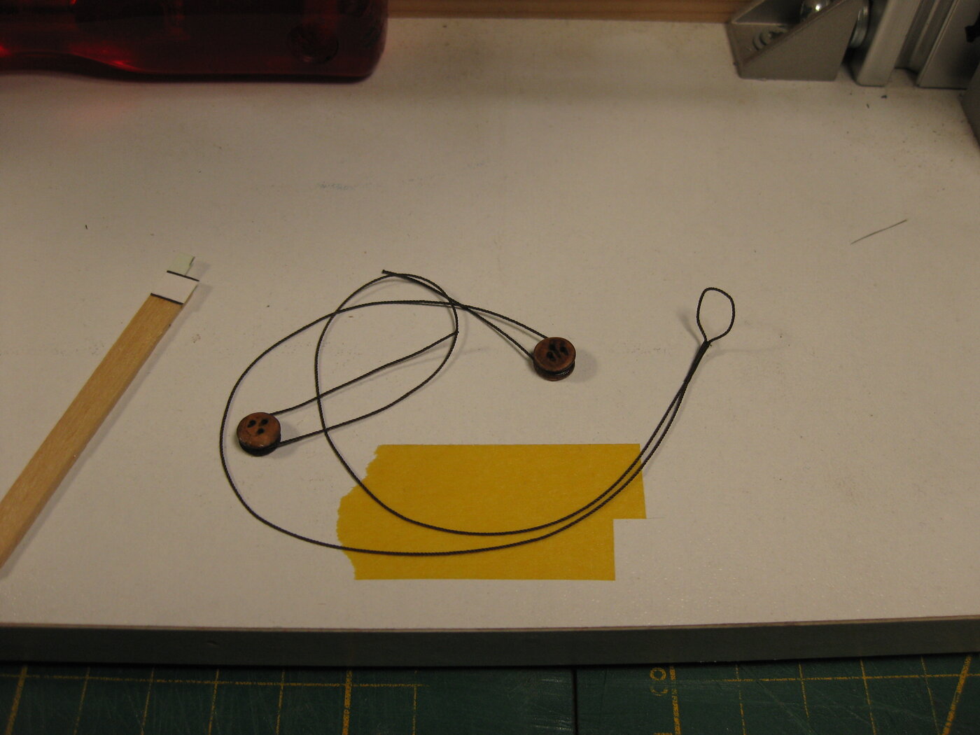

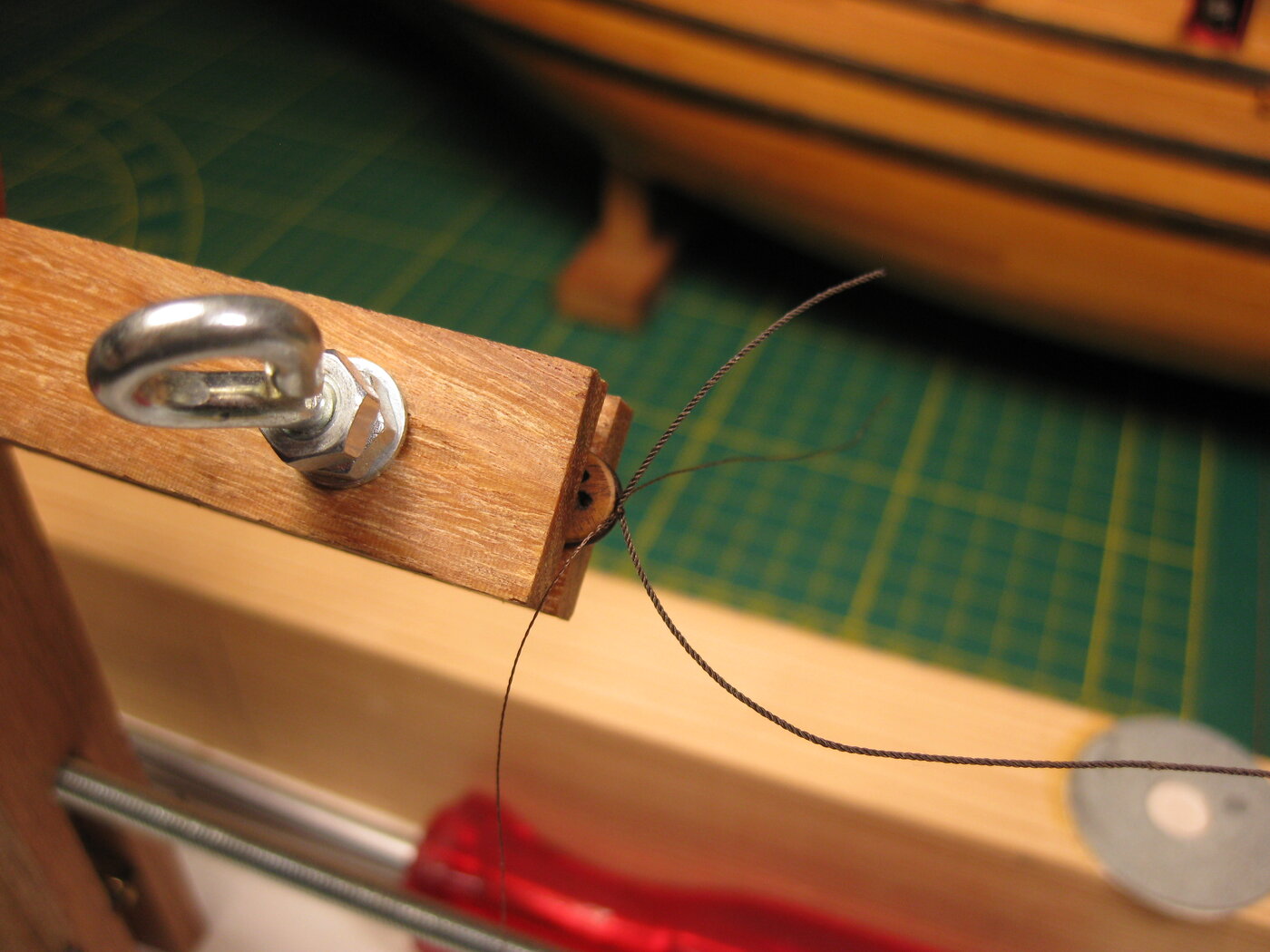

Eerst verlijm ik het jufferblok na uitmeten aan de mast aan het wanttouw. Waarna ik het bindsel op mijn servingtool aanbreng.
Een molletje van papier om de bindsels te meten. Zo creëer je een beetje gelijkheid tussen de bindsels.

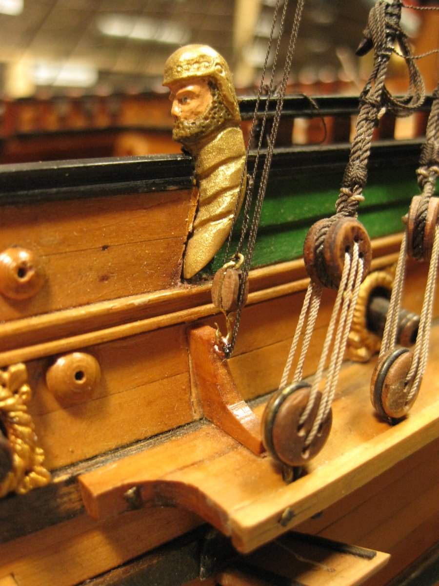

Als het klaar is zet ik ze vast op het schip.

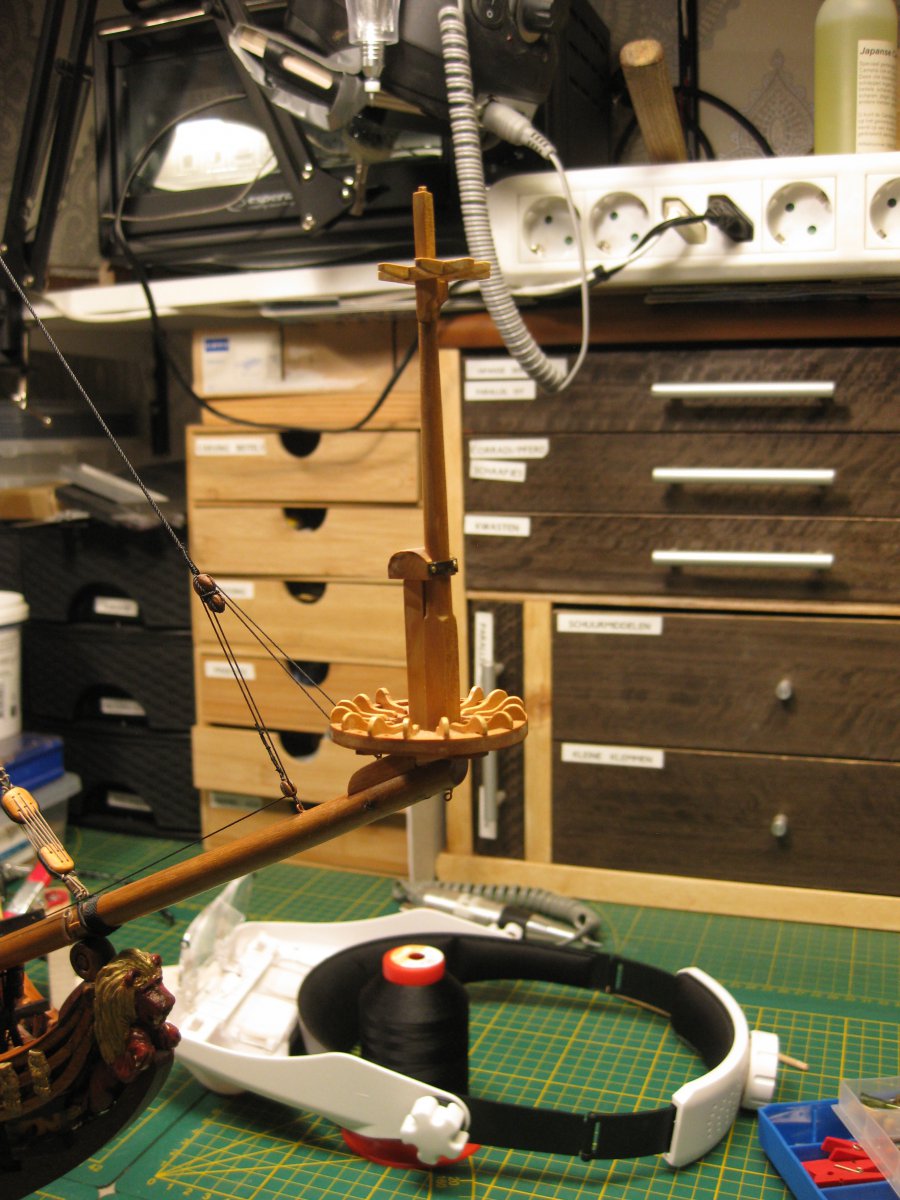

Veel koffie en een loepbril horen erbij. Het is en blijft erg klein allemaal.

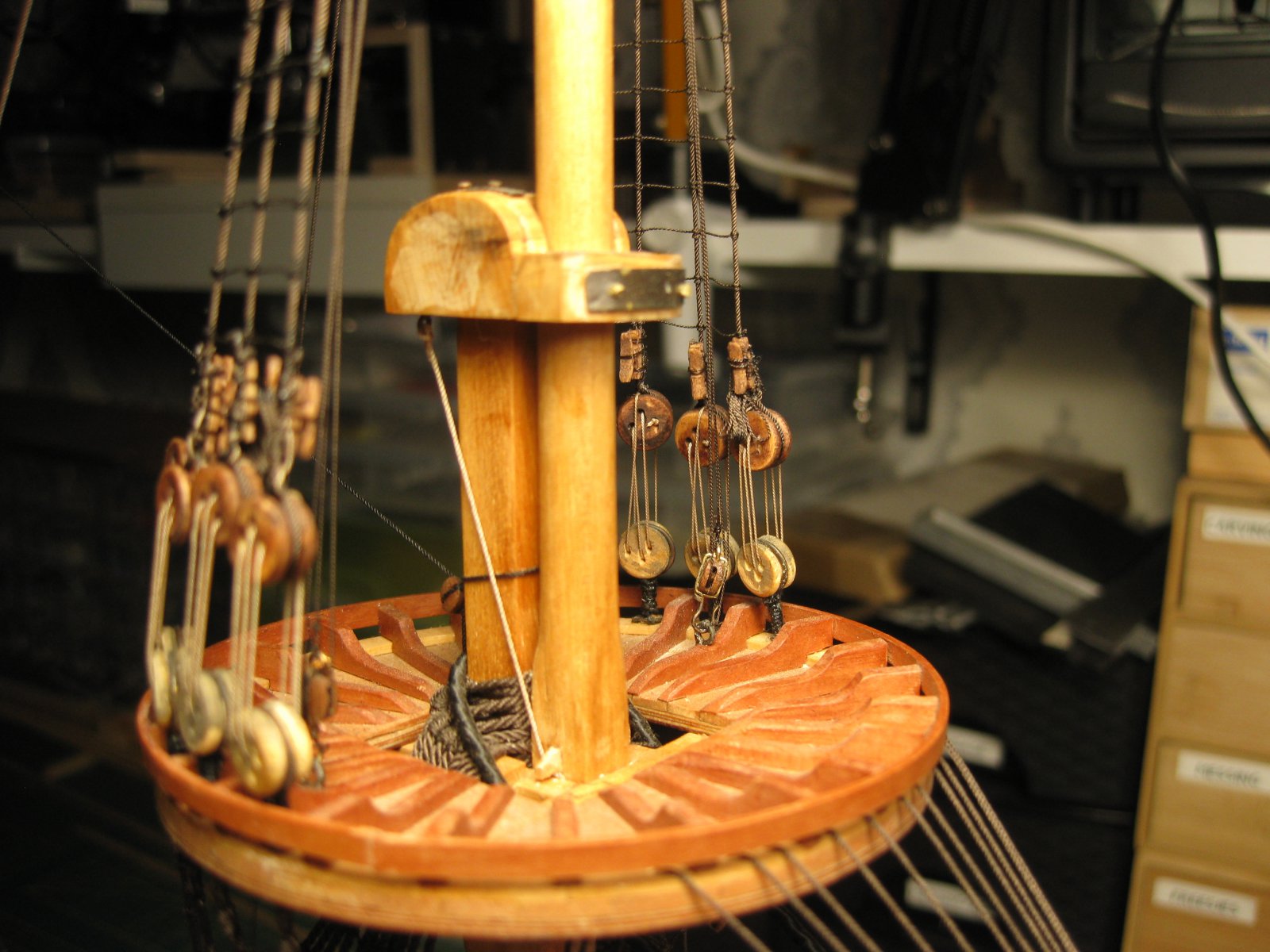

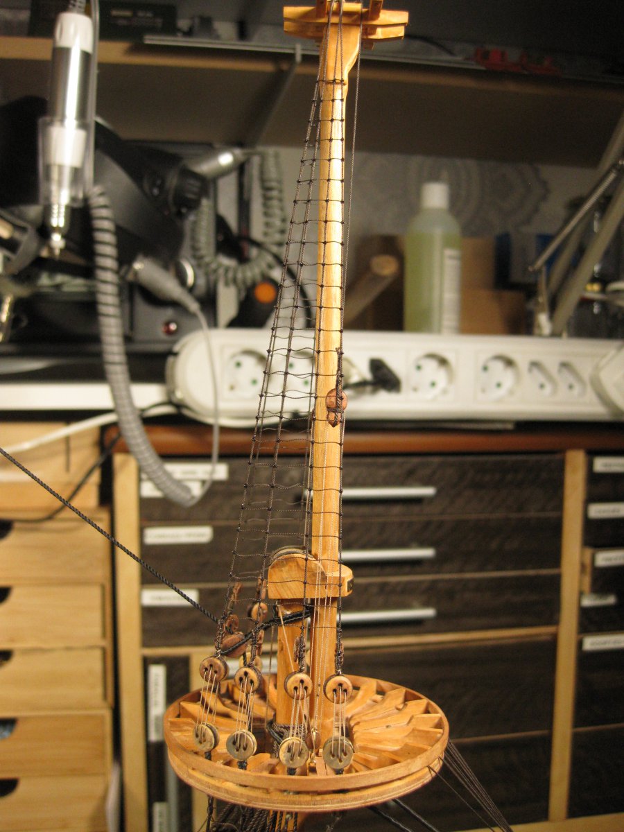

Ik ben niet erg tevreden over de jufferblokken, heb ze al iets geschuurd, maar passen niet mooi qua verhouding. Deze maten waren aangegeven in de bouwtekeningen van Corel (opgeschaald naar 1/75) maar vind ze wat te grof. Of beter gezegd te dik en de diameter mag iets kleiner. Leermomentje zal ik maar zeggen. Het zal als de zeilen erop zitten een stuk minder hinderlijk zijn. Maar om vooraf een proefmast te bouwen waar je dit eerst op test is geen verkeerd begin. Goed advies voor de scrachbouwers, maak een test voor je iets definitief maakt.
Ik volg min of meer deze werkwijze, althans voor de onderste juffers zeker. Deze op het stengewant zijn te klein om juist te binden.

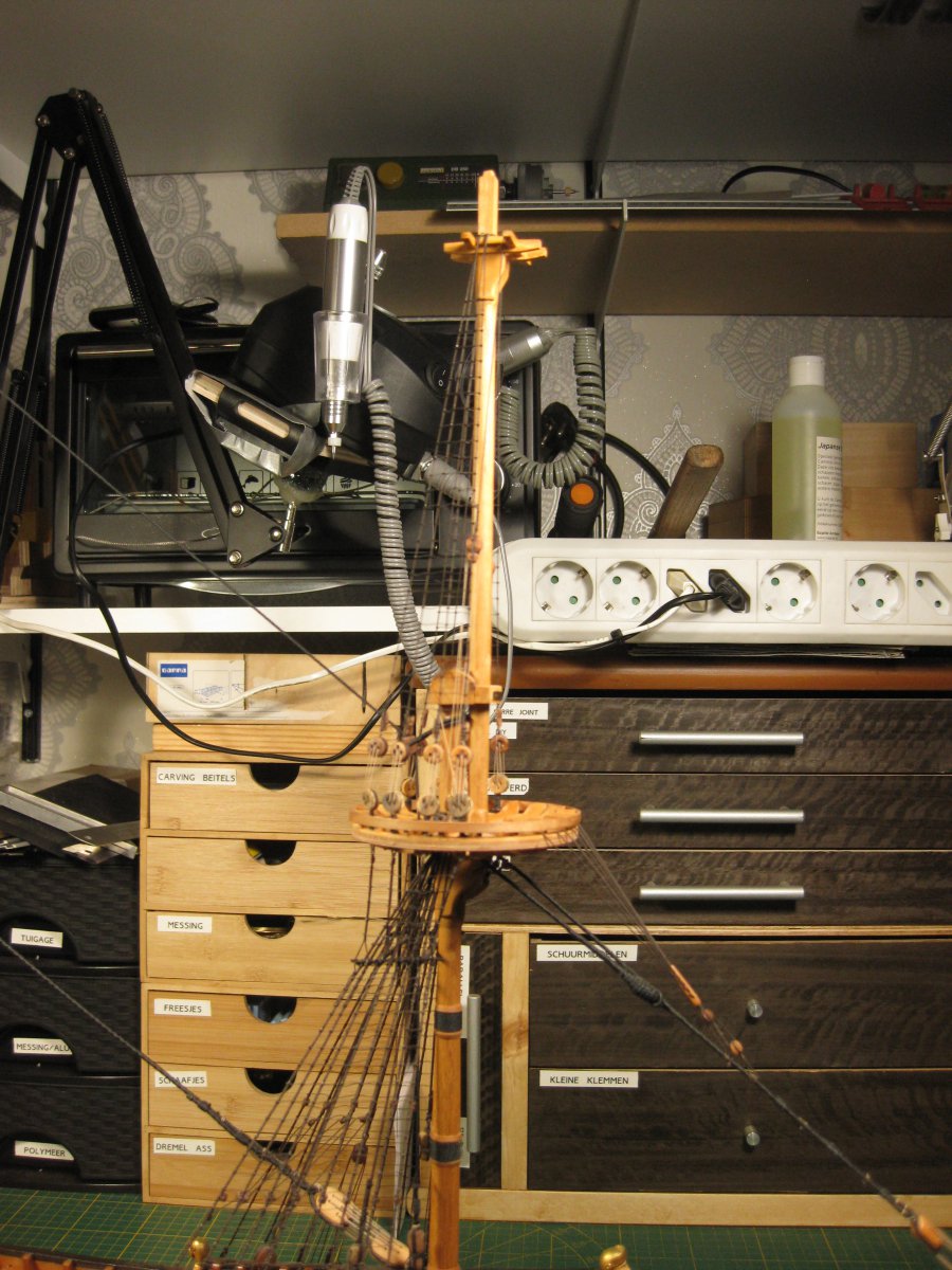

Dankjewel Peter. Ondanks de nog soms trillende handjes is het me gelukt. De hoofdmast ziet er beter uit. Maar ben tevreden.
