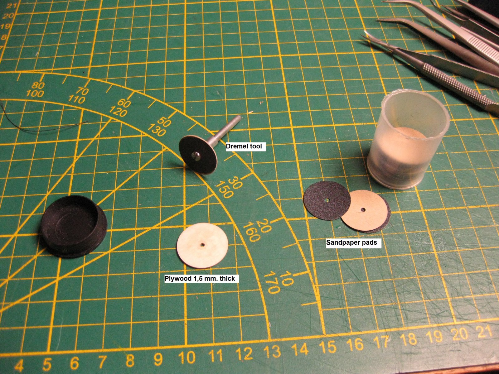

    Deze gebruik ik veel, voor hout maar ook voor metalen. Doordat het schuurpapier is, vormt het zich naar je model en het is vrij fijn, daardoor polijst je het tevens. Ik heb er een klein houten plaatje als extra ondersteuning bijgemaakt als ik niet wil dat het doorbuigt. Ik heb daarvoor vliegtuig triplex gebruikt. Ik koop die schuurpapiertjes bij de action, daar heb je van die sets en daar zitten ze erbij. Maar ik heb ze ook bij Aliexpress gezien.

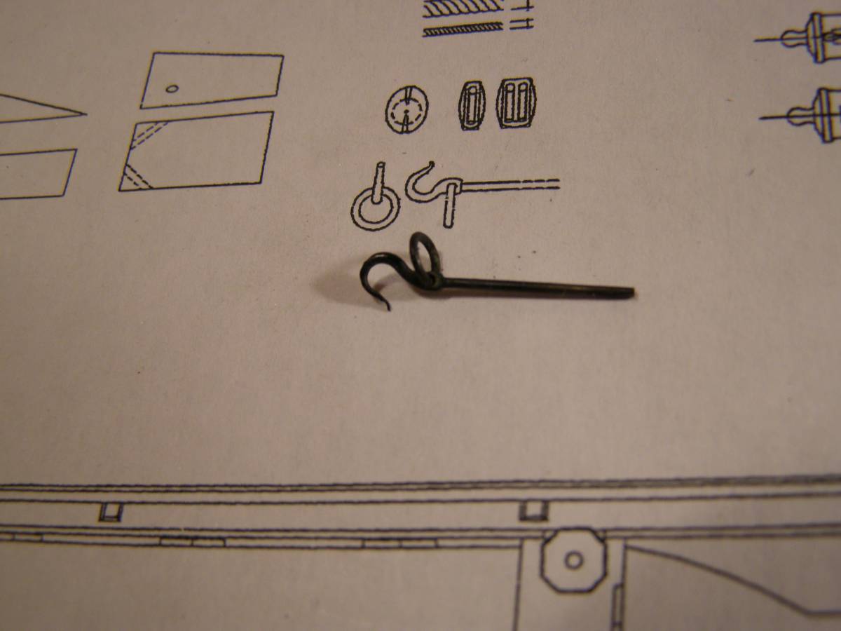

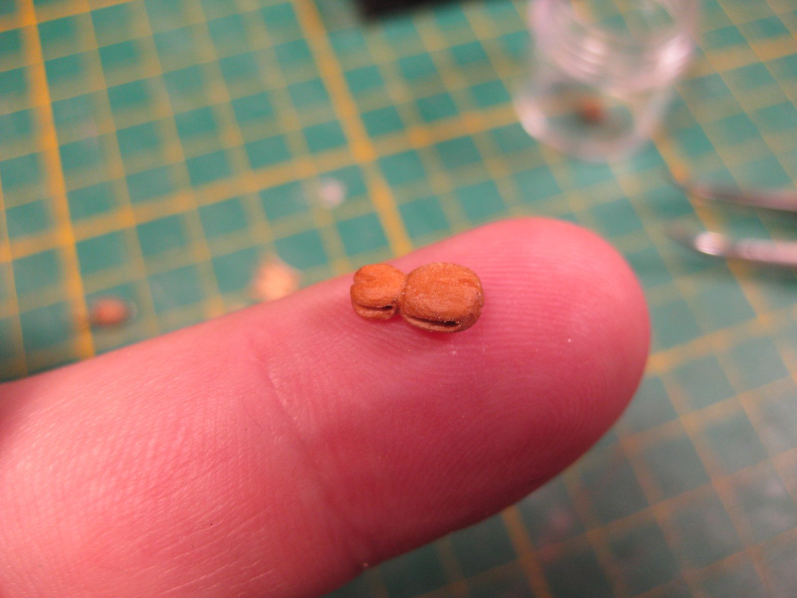

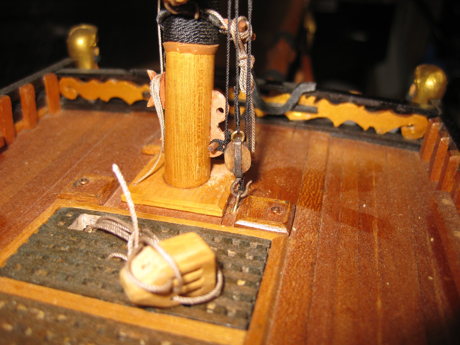

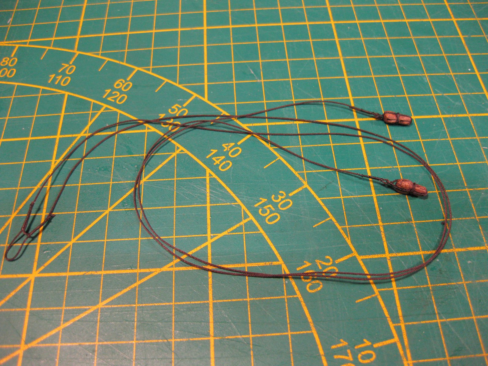

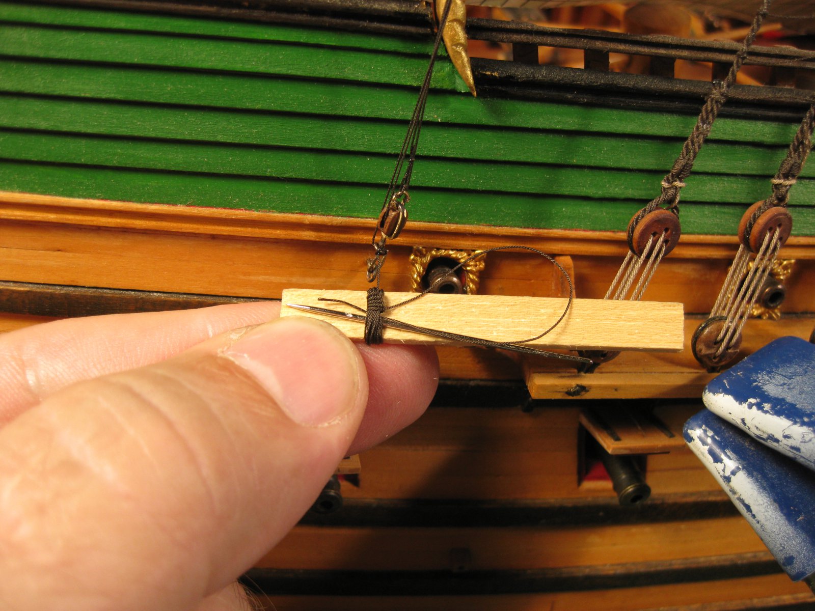

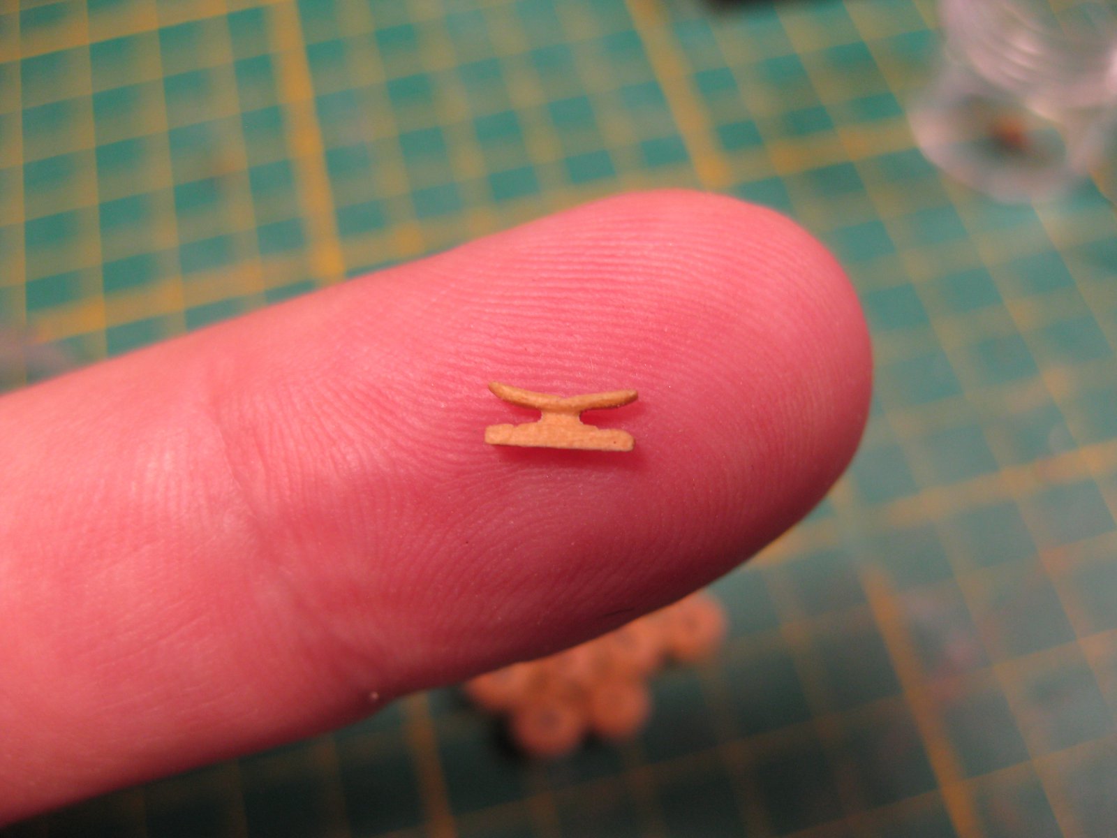

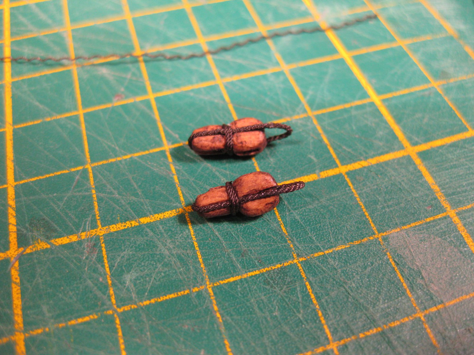

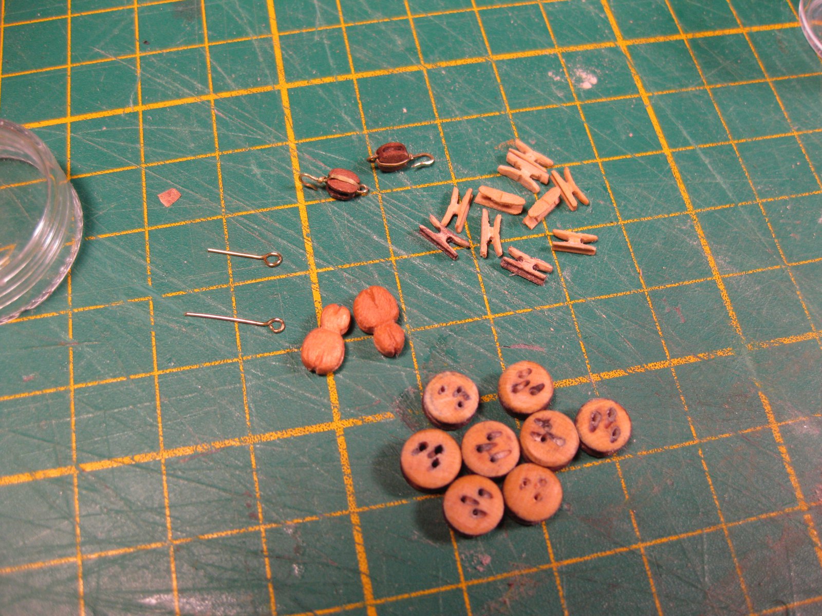

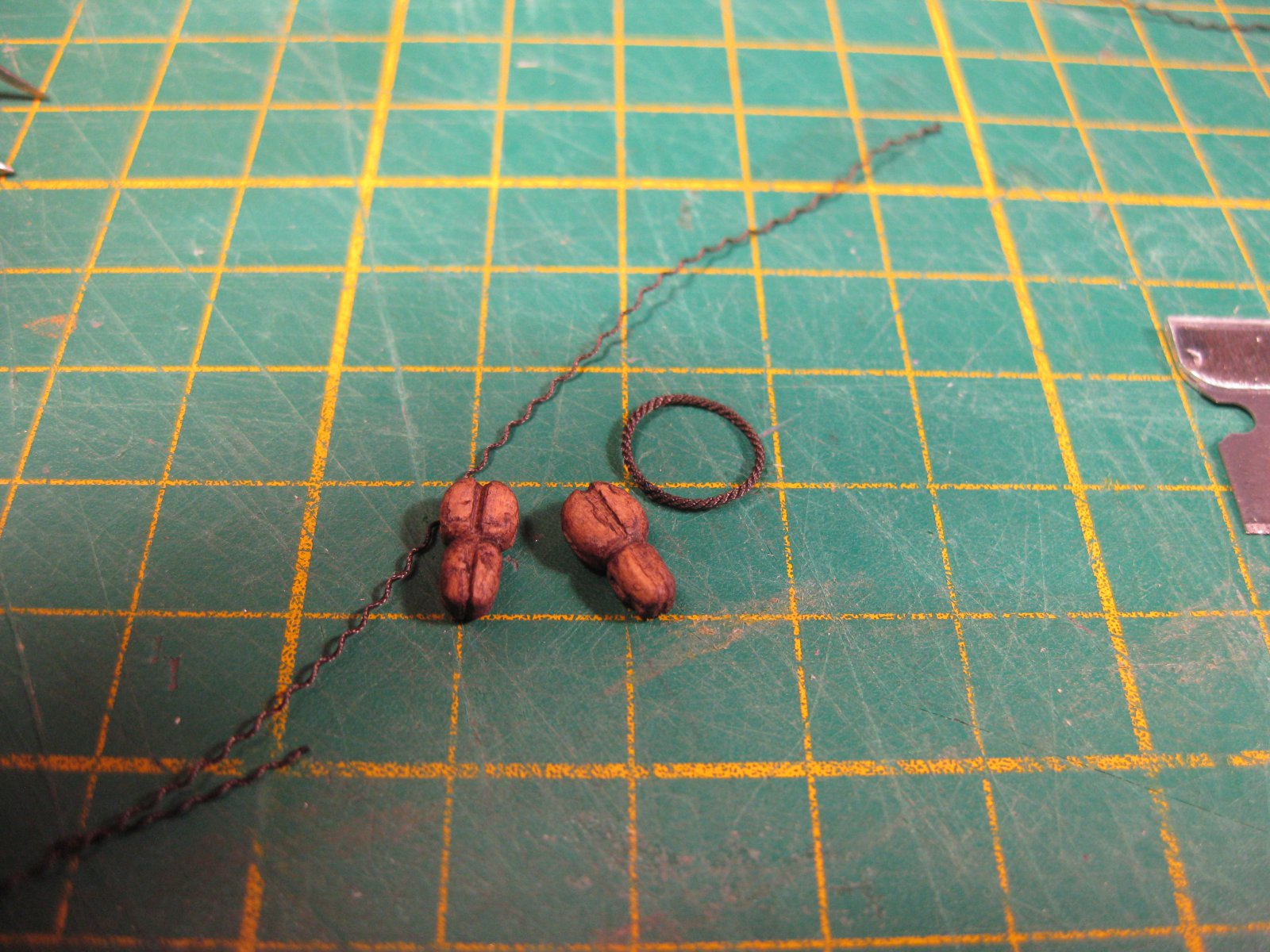

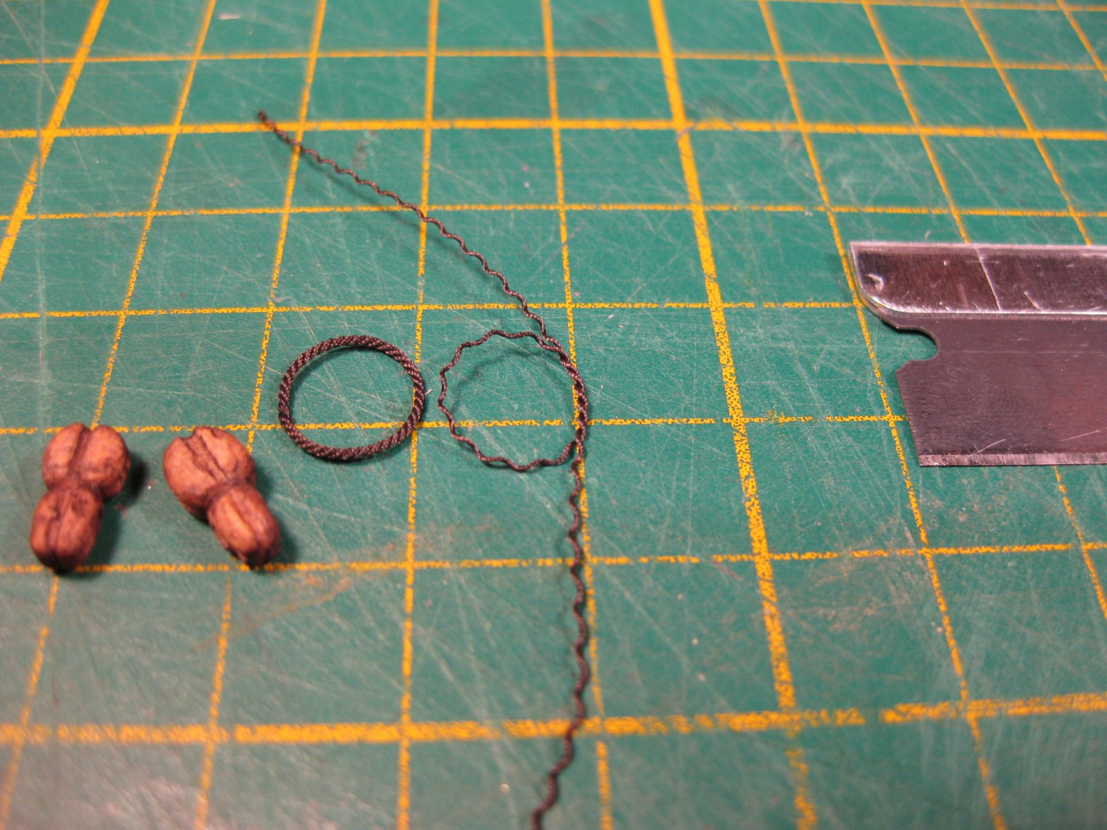

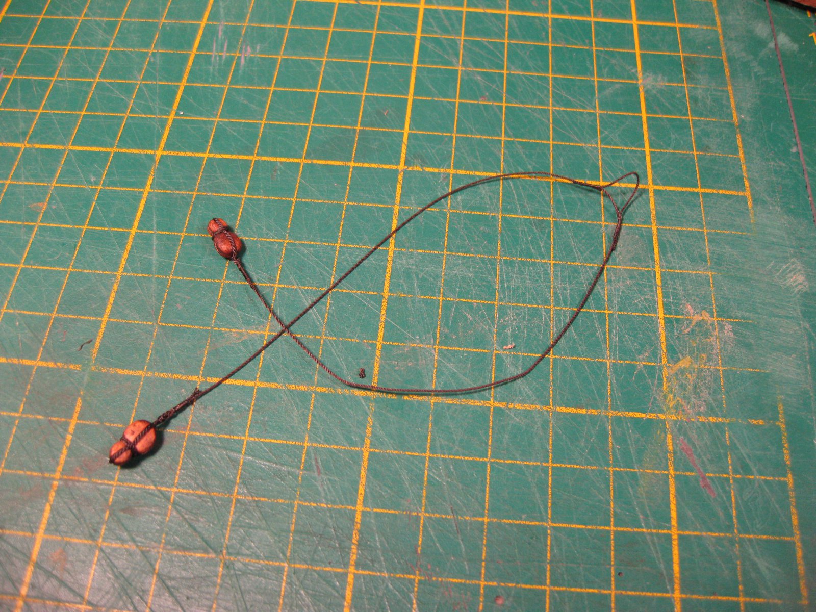

    We zijn verder gegaan met de 2e haak aan het blokje. En een extra oogje op de top om daar een touw aan vast te binden
    Ook heb ik grommers gemaakt voor aan de vioolblokken.
    Hier ben ik het overgebleven touw aan het opbinden om eronder te hangen. Het is belegd op de ring aan de haak.

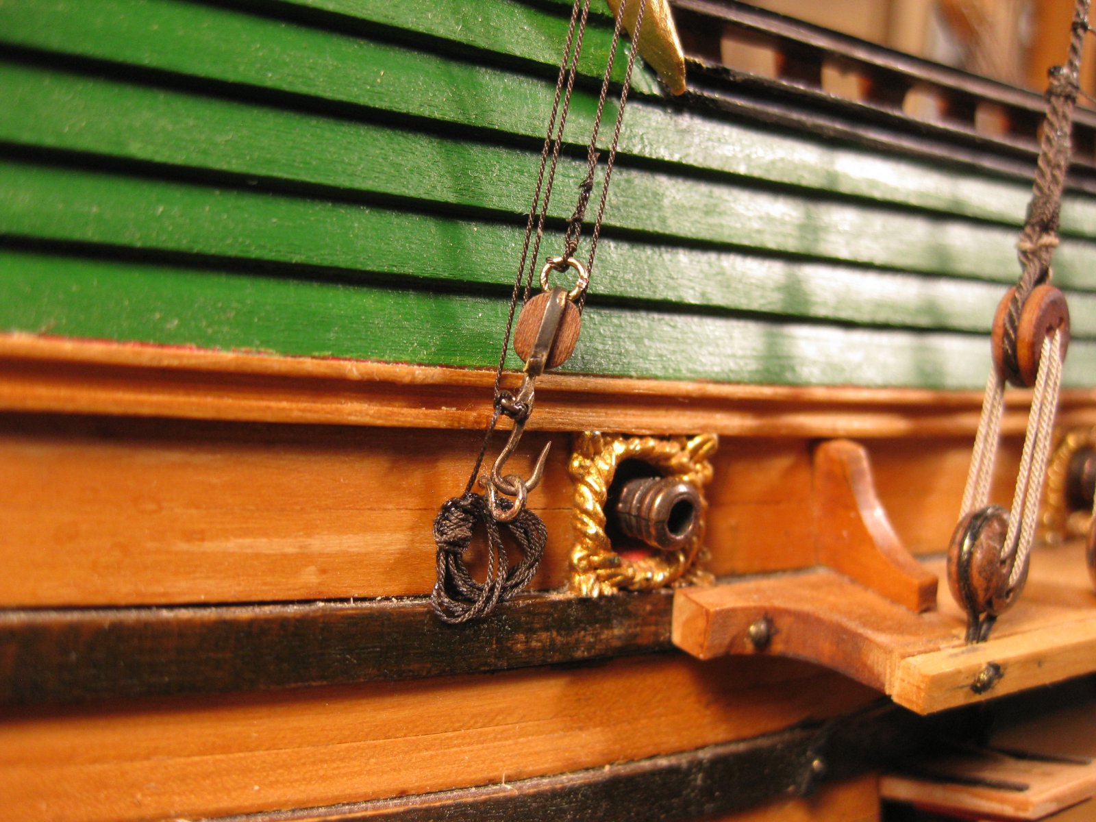

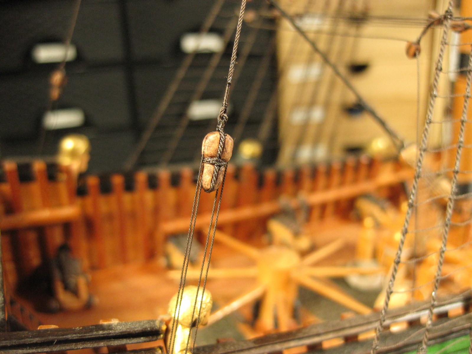

    De eind foto's
    Nog een foto van de eerder gemaakt stag maar dan het blok van achter gezien.

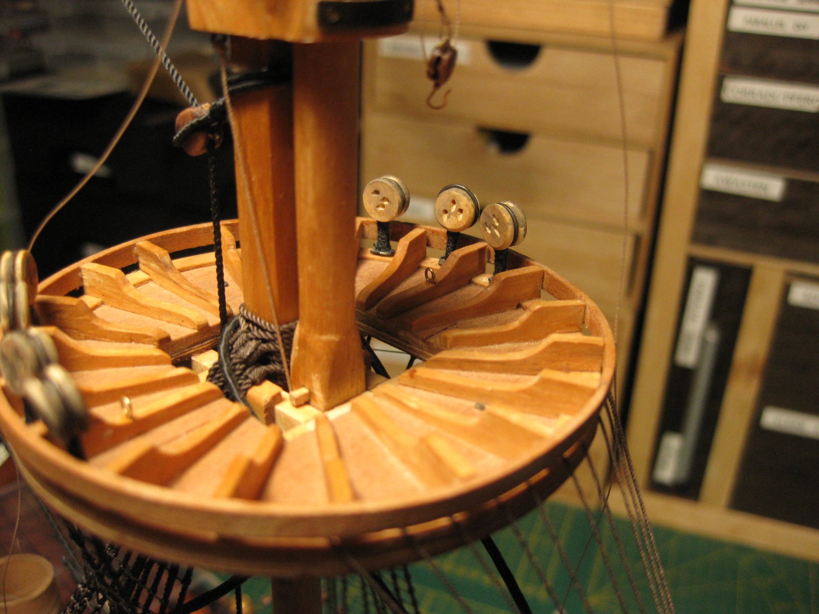

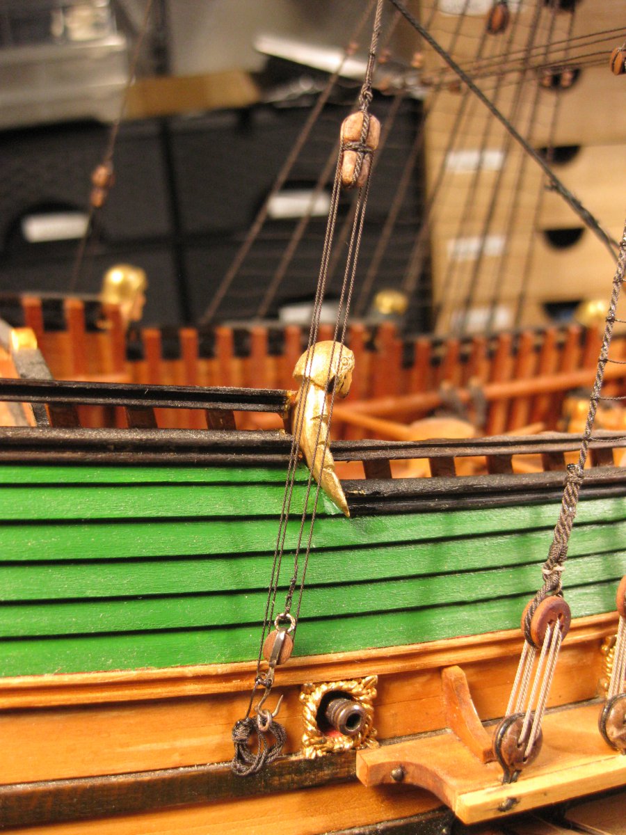

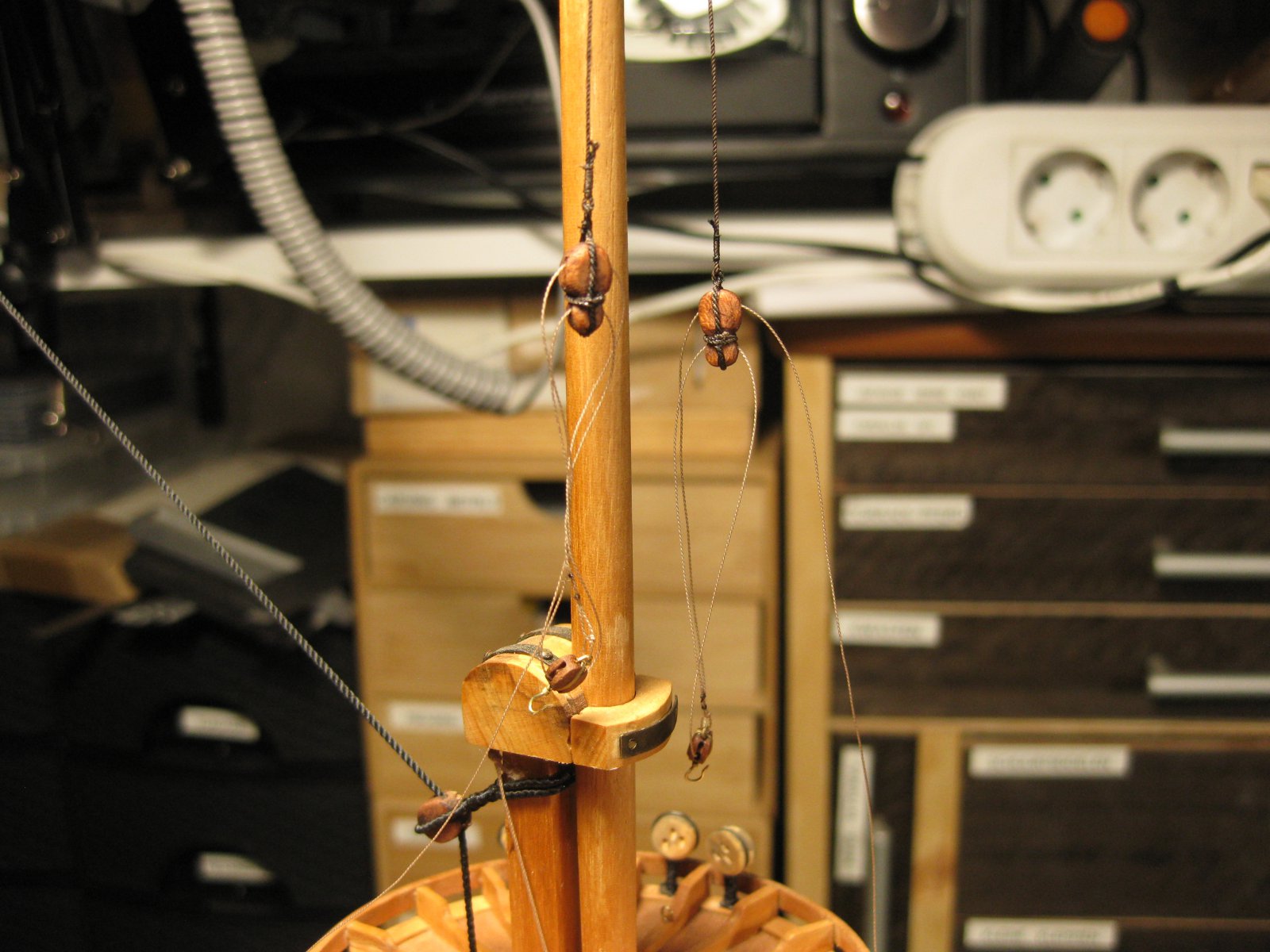

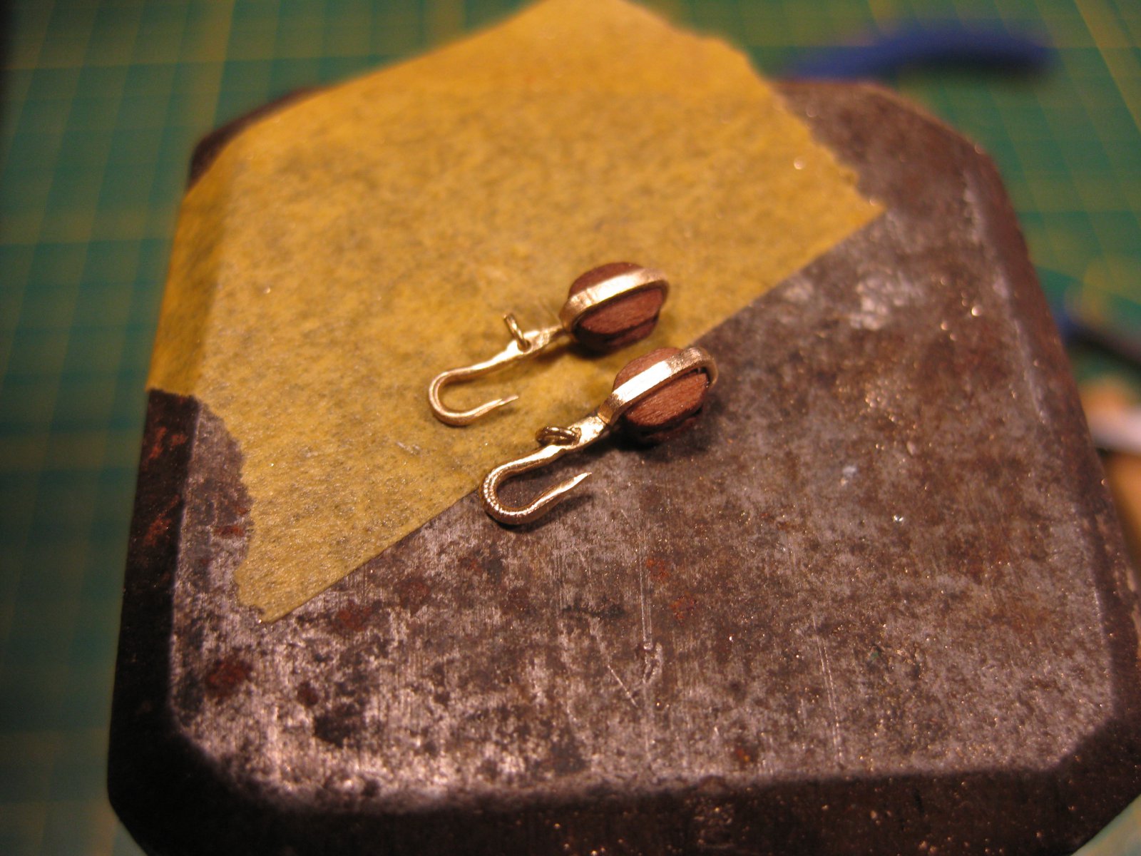

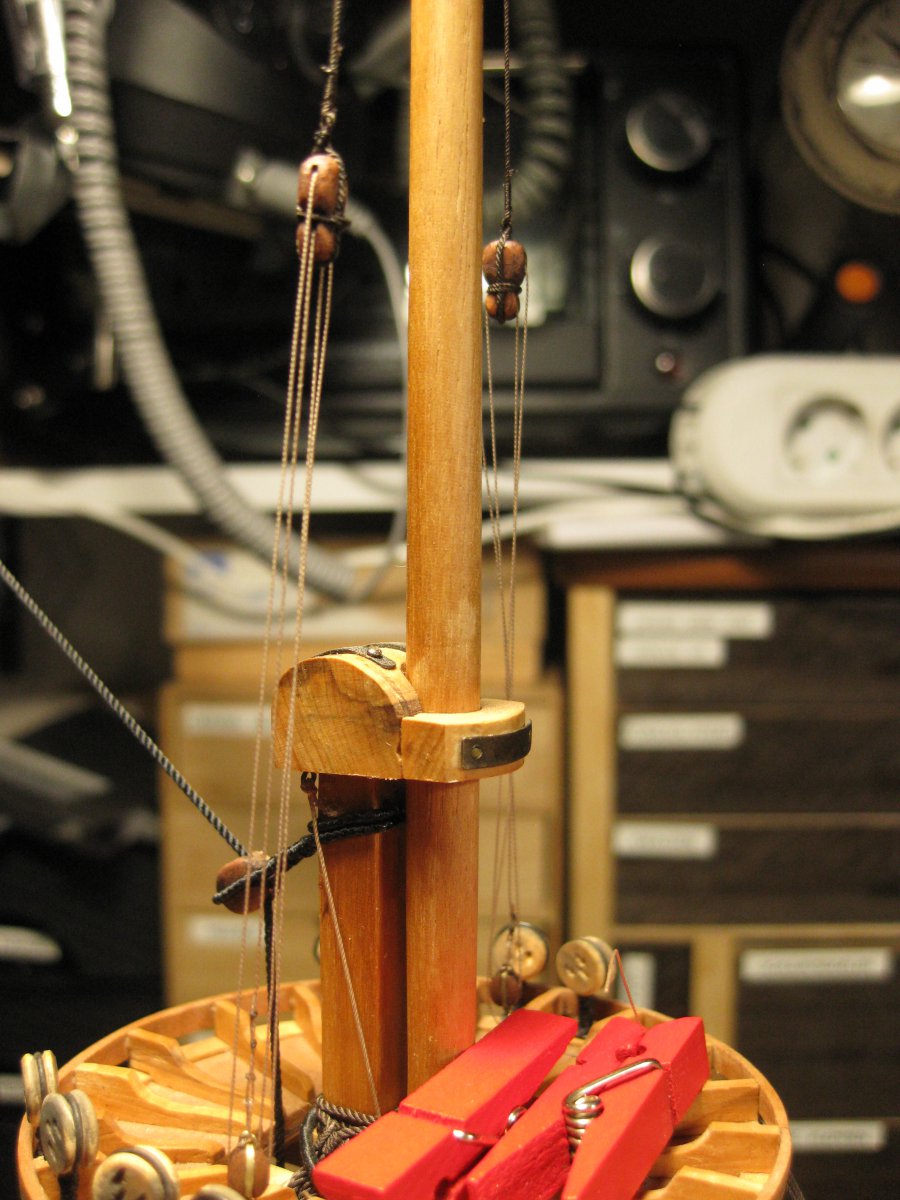

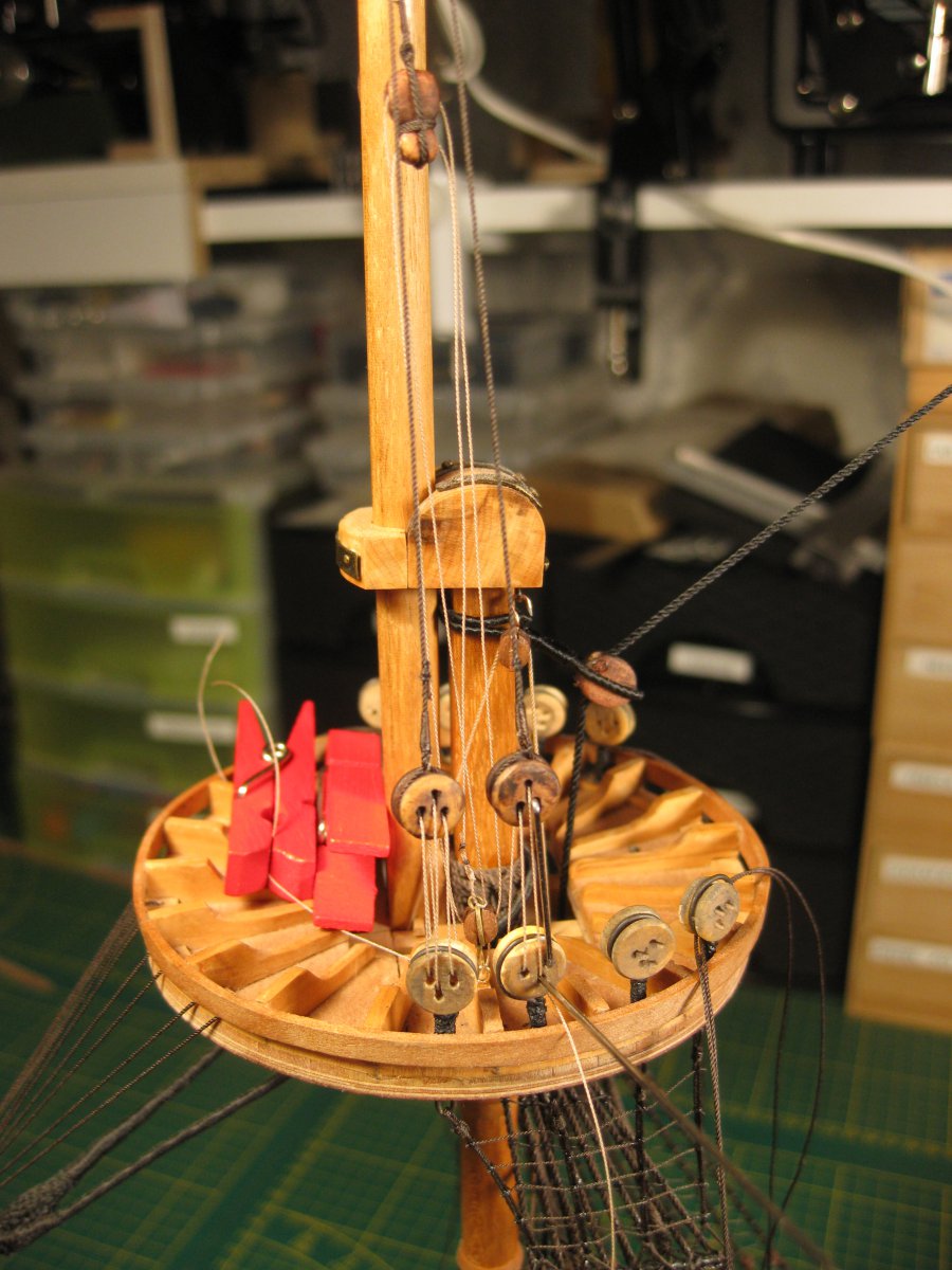

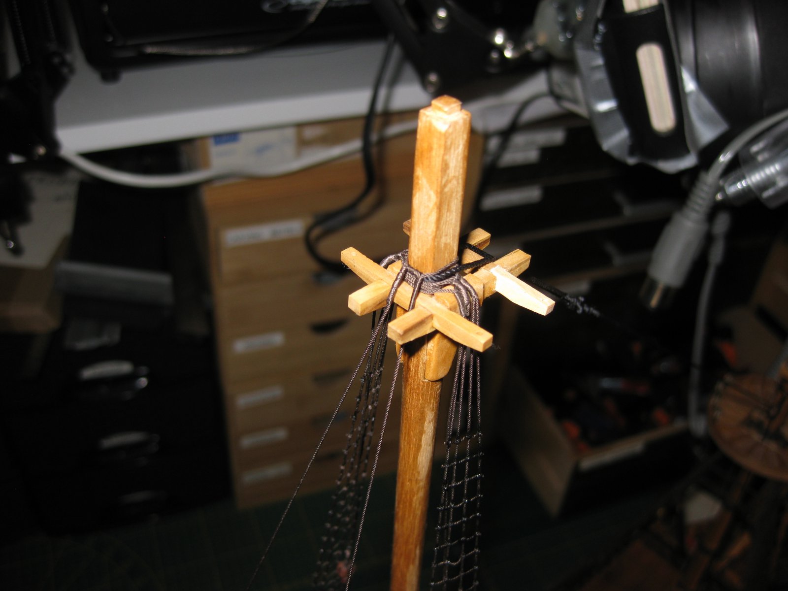

    Ik ben verder gegaan met de voormast, Eerst de takels en het voorstengewant.
    De onderdeeltjes, die iedere keer beter afgewerkt worden, het is een leercurve om het voor elkaar te krijgen. Je moet op zoek naar het juiste bitje voor je freesje maar ook het juiste vijltje voor de job doet veel.
    de foto's spreken voor zich
    IMG_3940.JPG IMG_3941.JPG IMG_3944.JPG IMG_3945.JPG IMG_3947.JPG IMG_3948.JPG IMG_3949.JPG IMG_3950.JPG IMG_3951.JPG IMG_3952.JPG
    Het messing heb ik niet zwart gemaakt, het is erg klein en het verkleurd vanzelf in de loop van de tijd.
    Ik ga maar verder met de wanttouwen plaatsen, dit vergt veel inspanning omdat het erg dun touw is. 0,4 en 0,2 mm.
    walter10, TIMBERWOLF, EUSIV en 4 anderen vinden dit leuk.

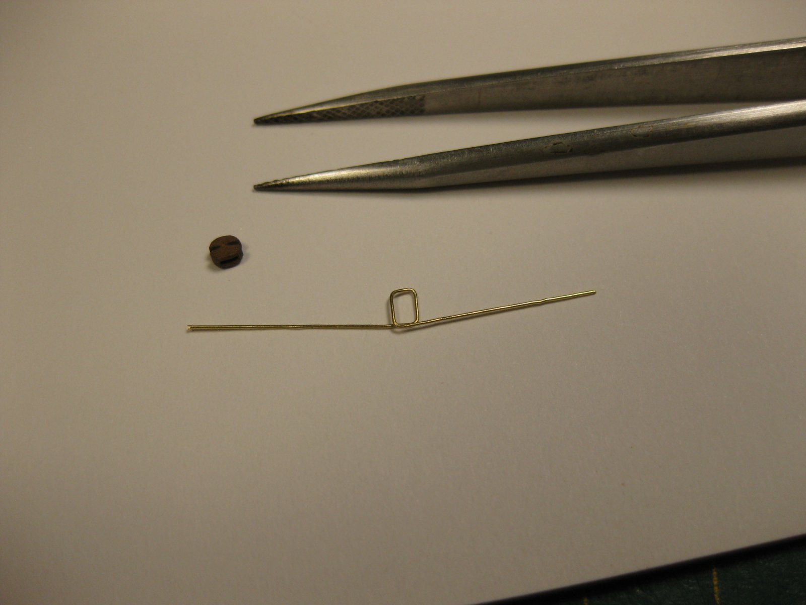

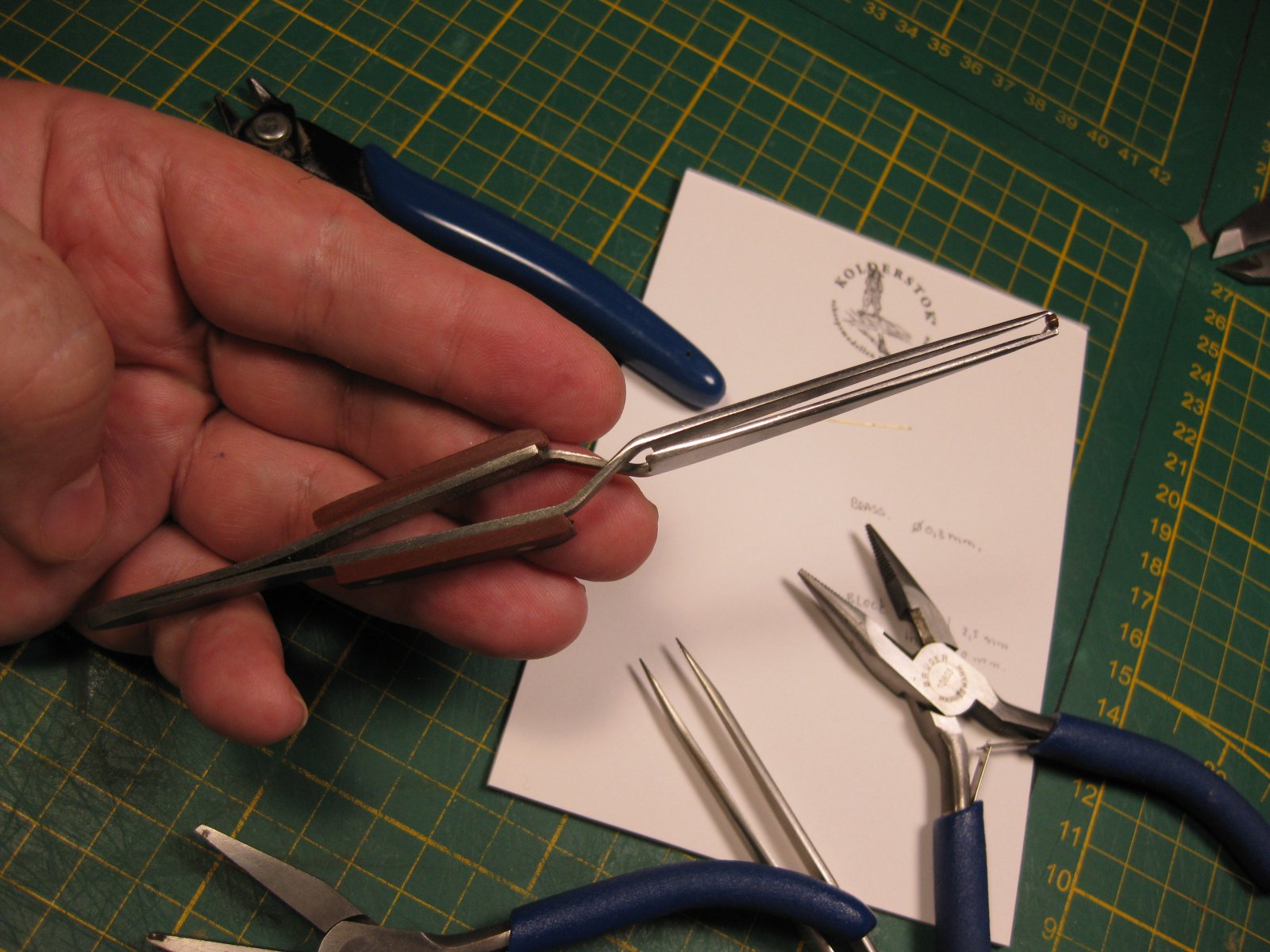

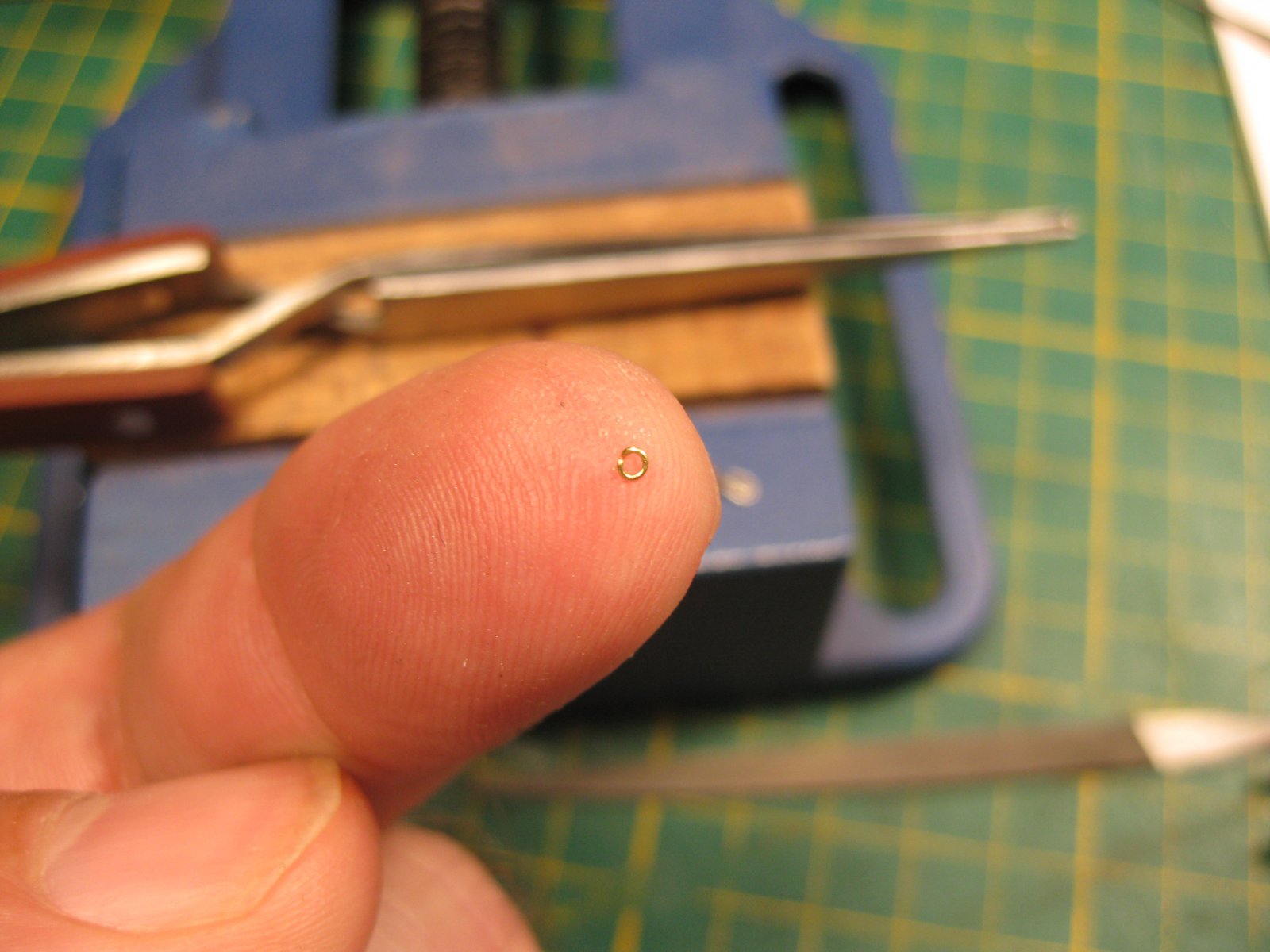

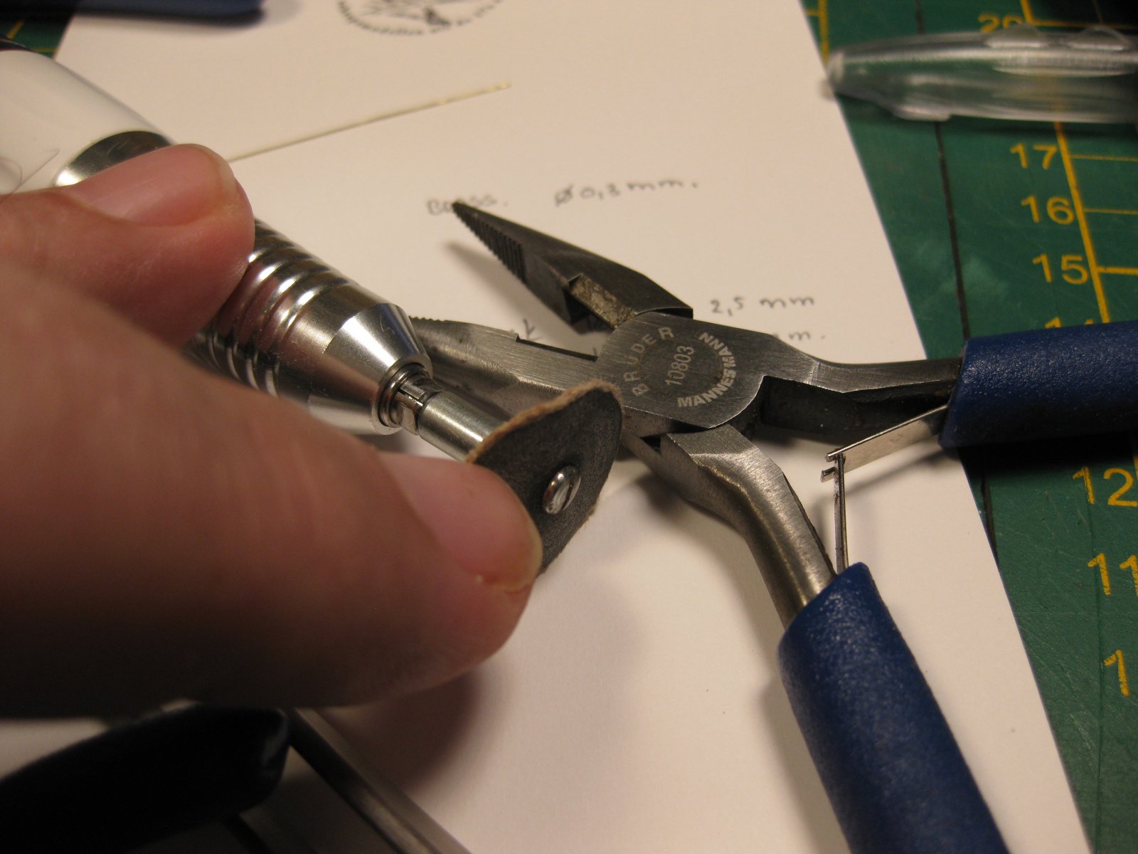

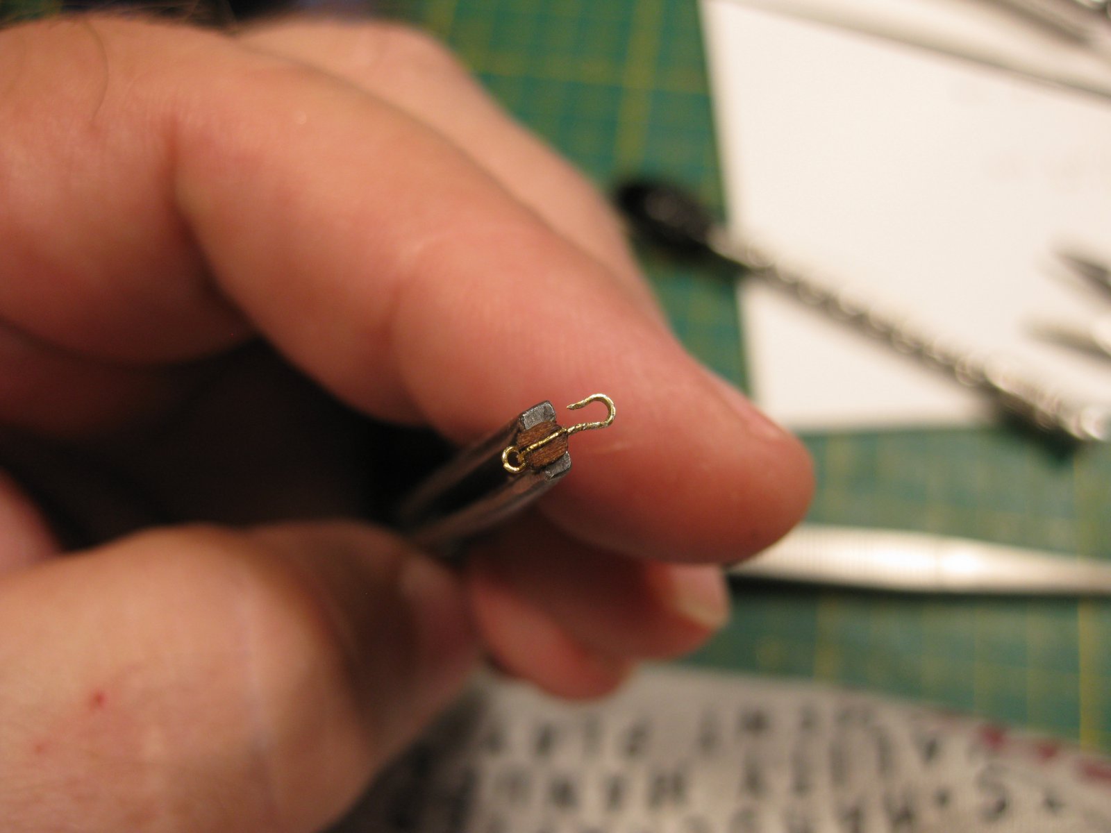

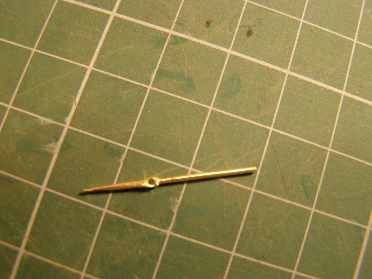

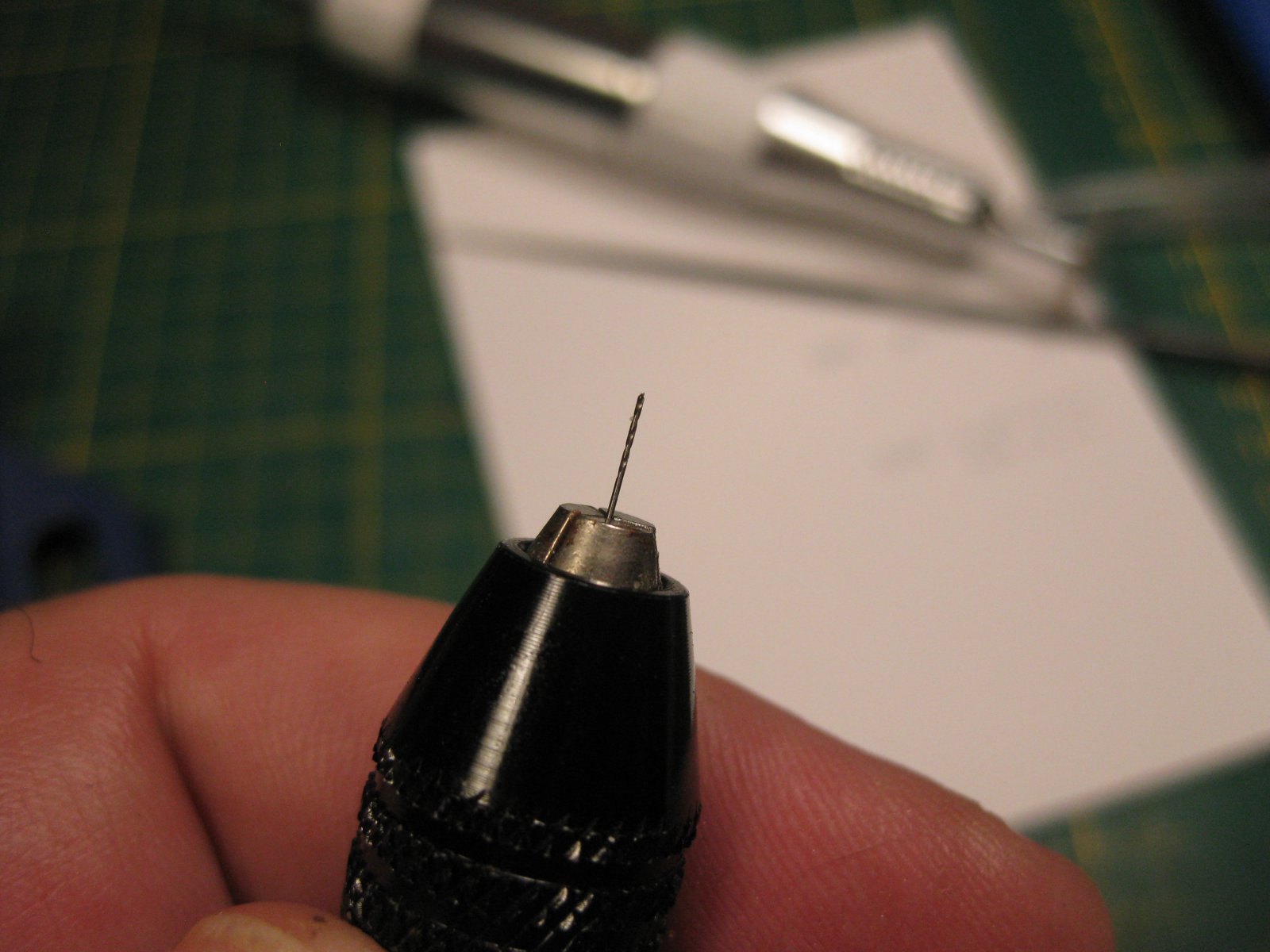

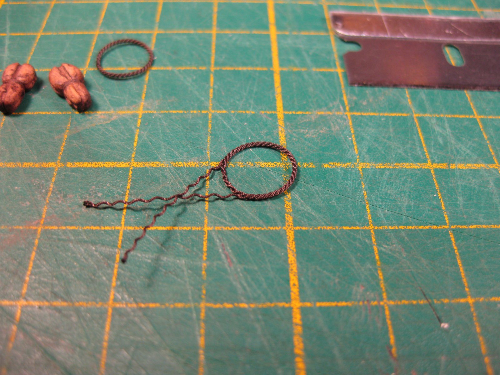

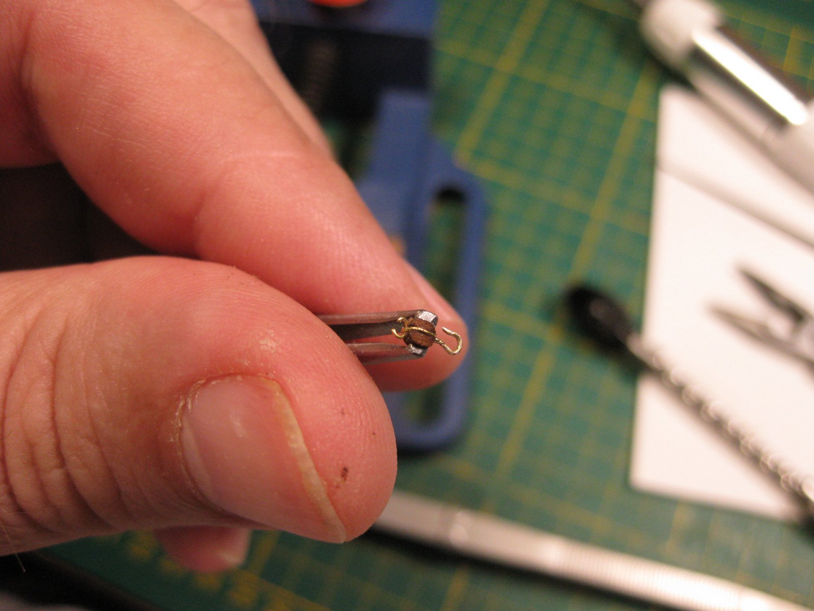

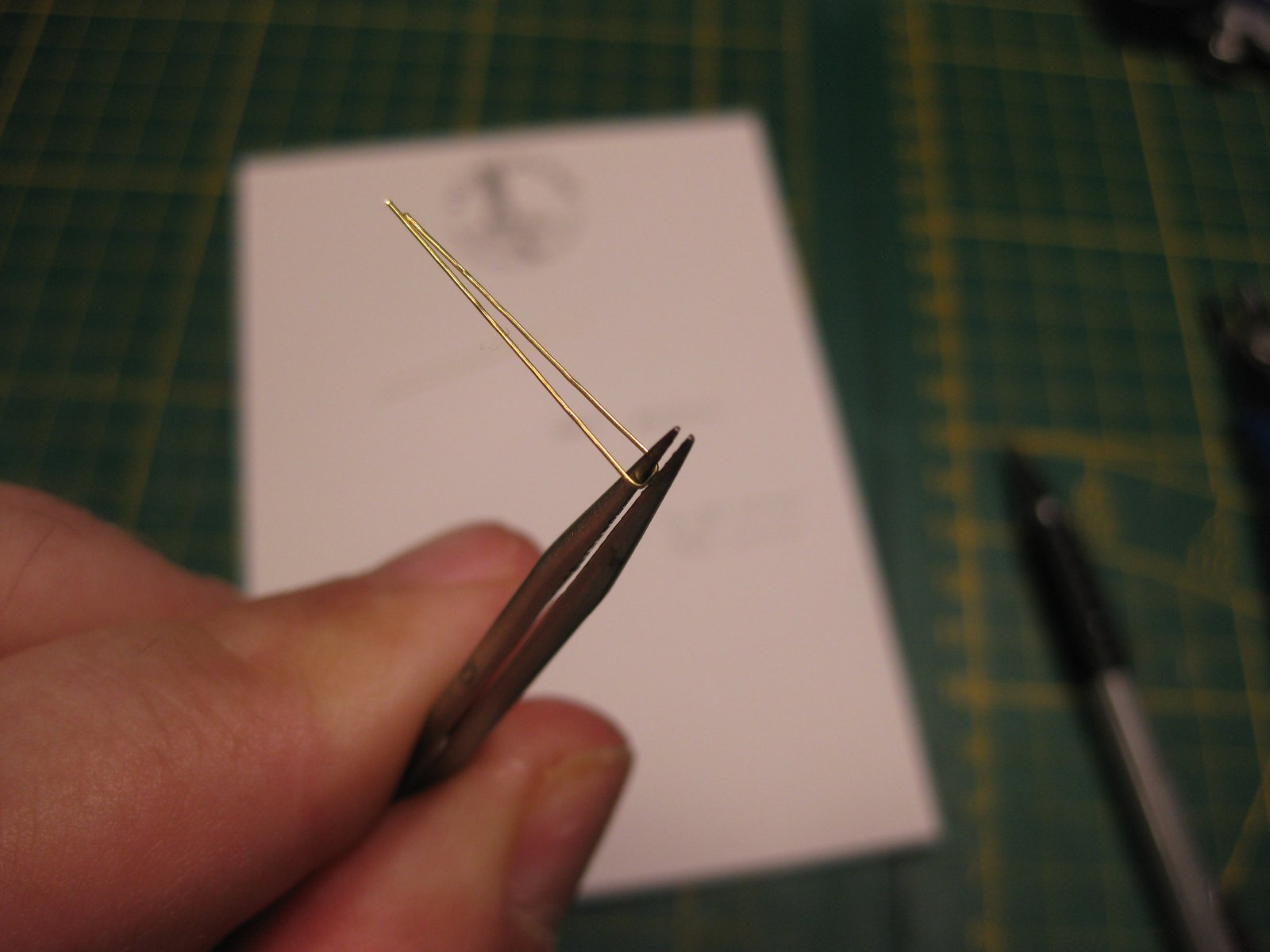

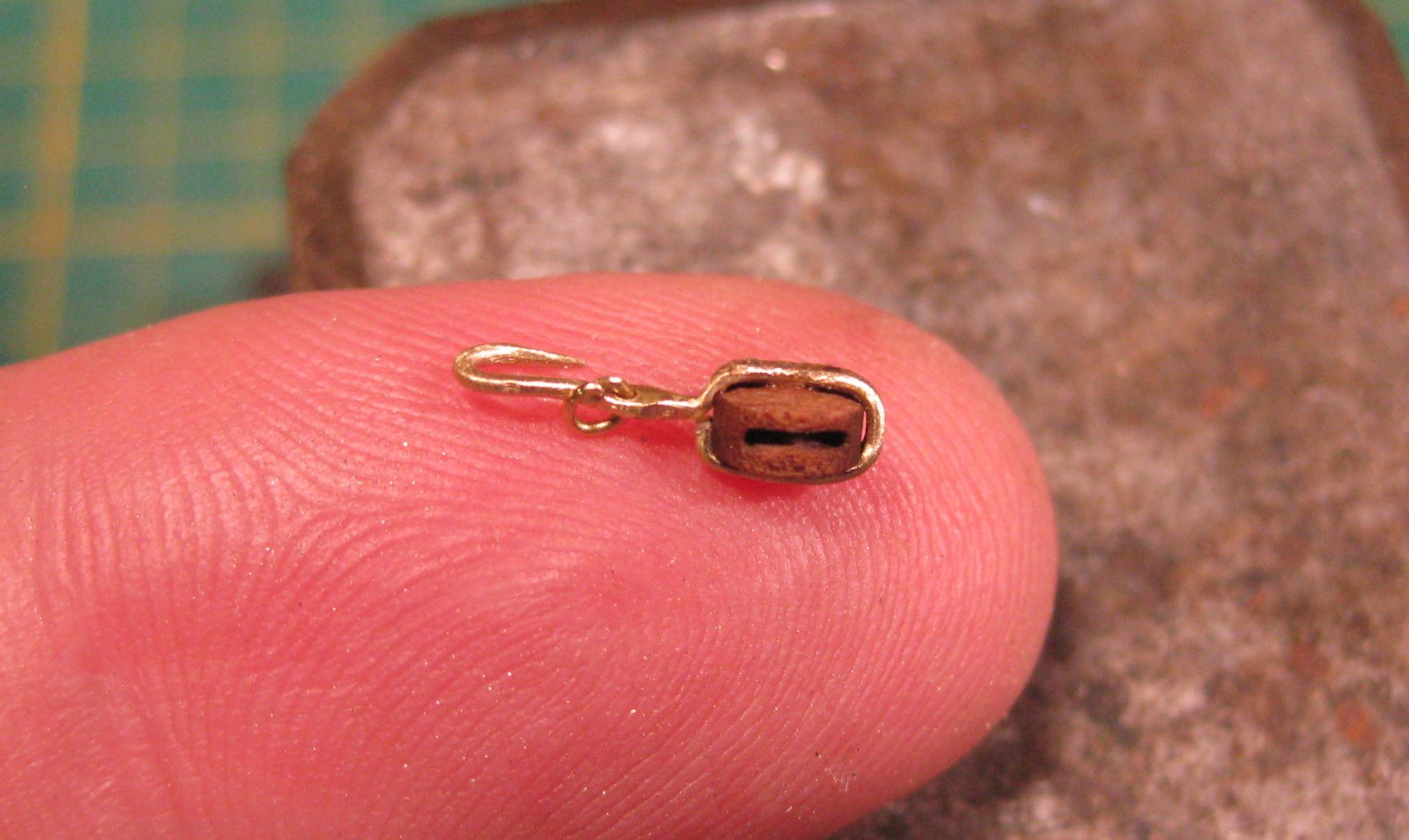

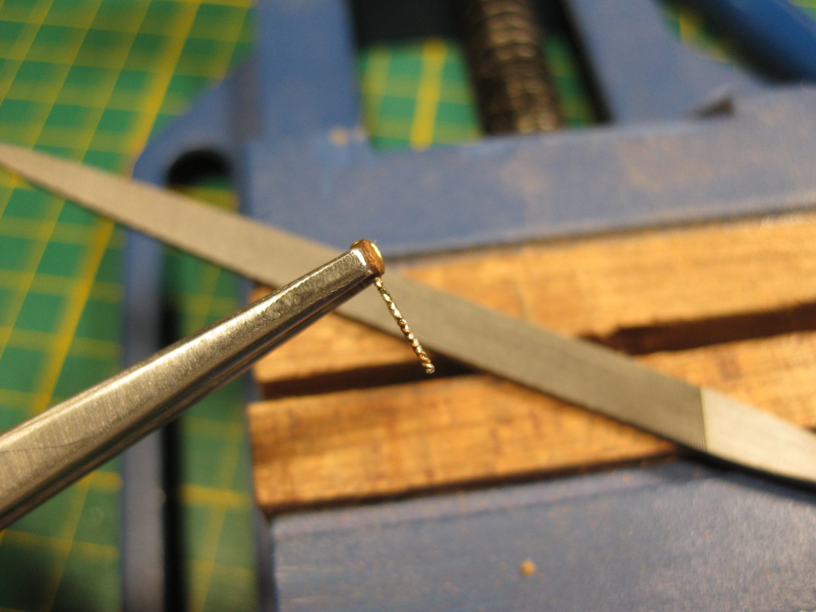

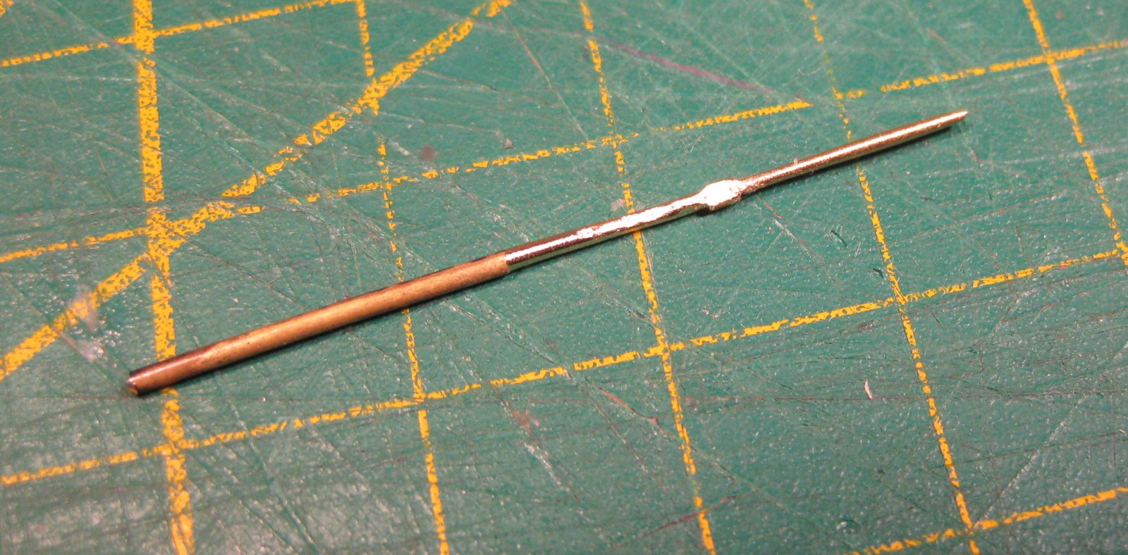

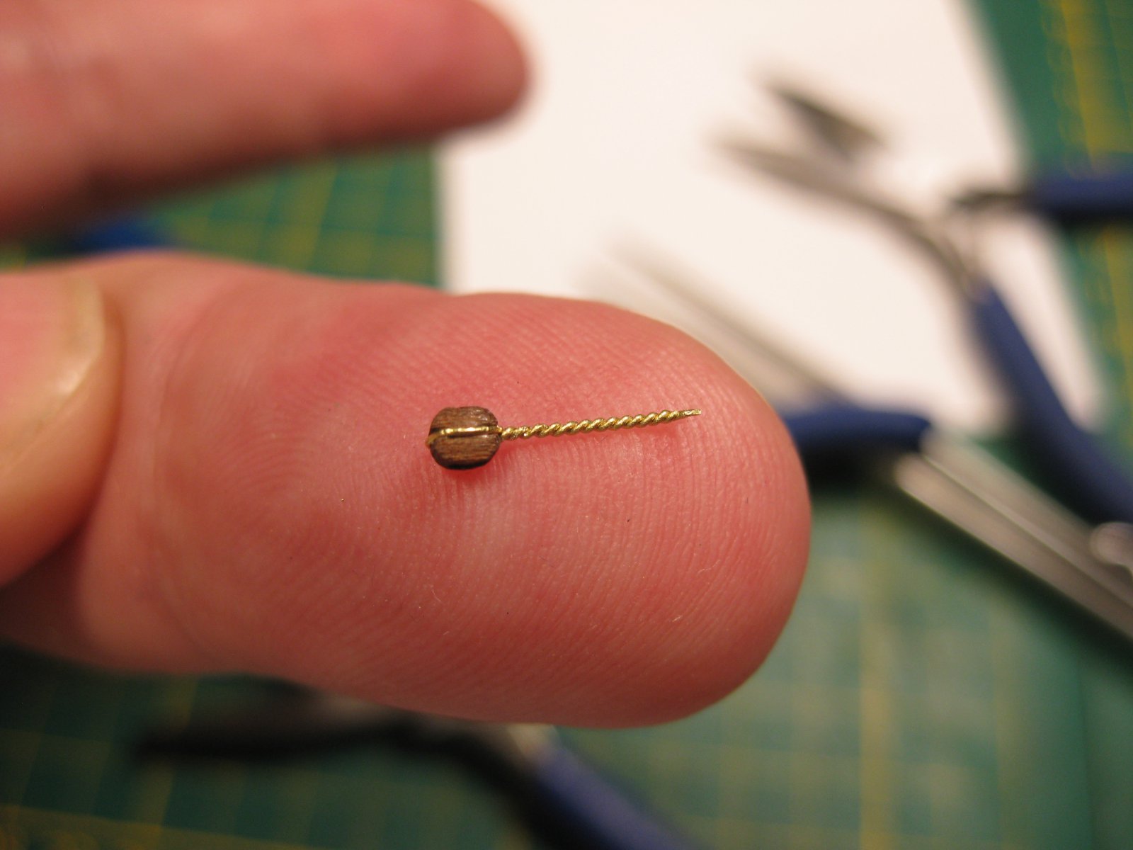

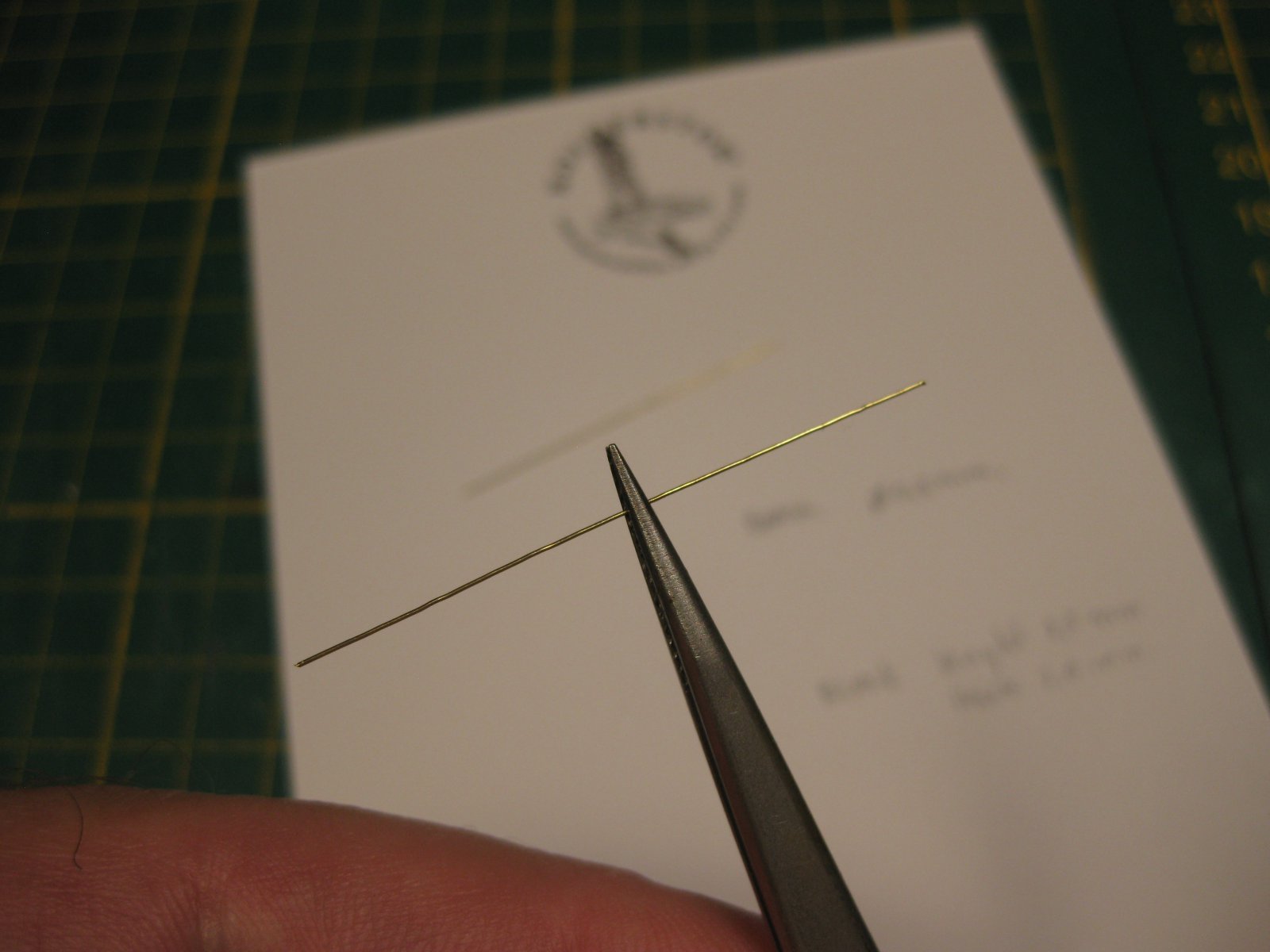

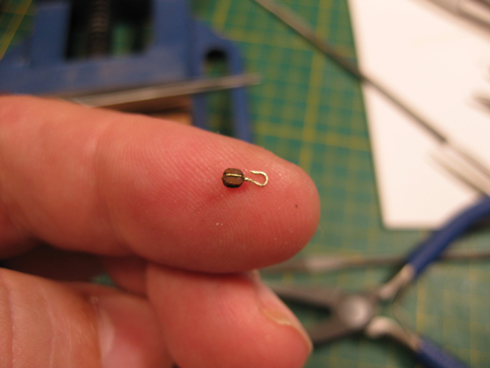

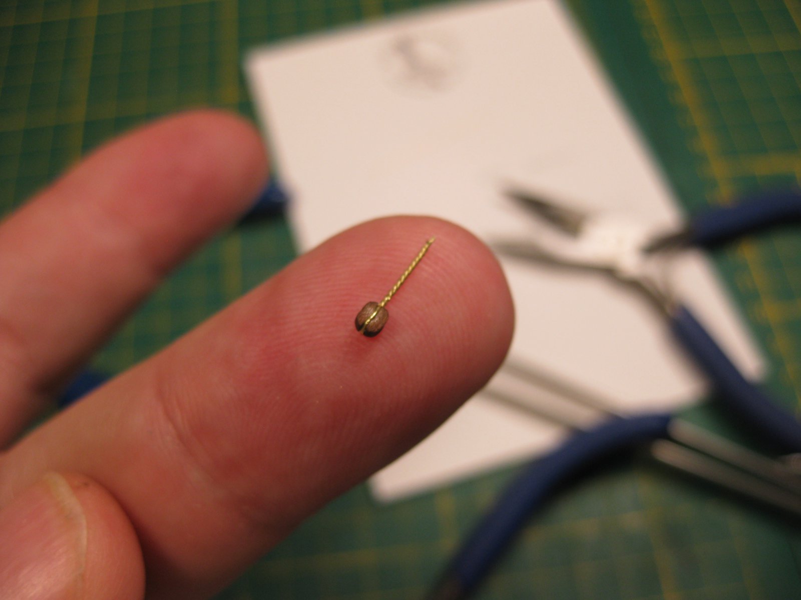

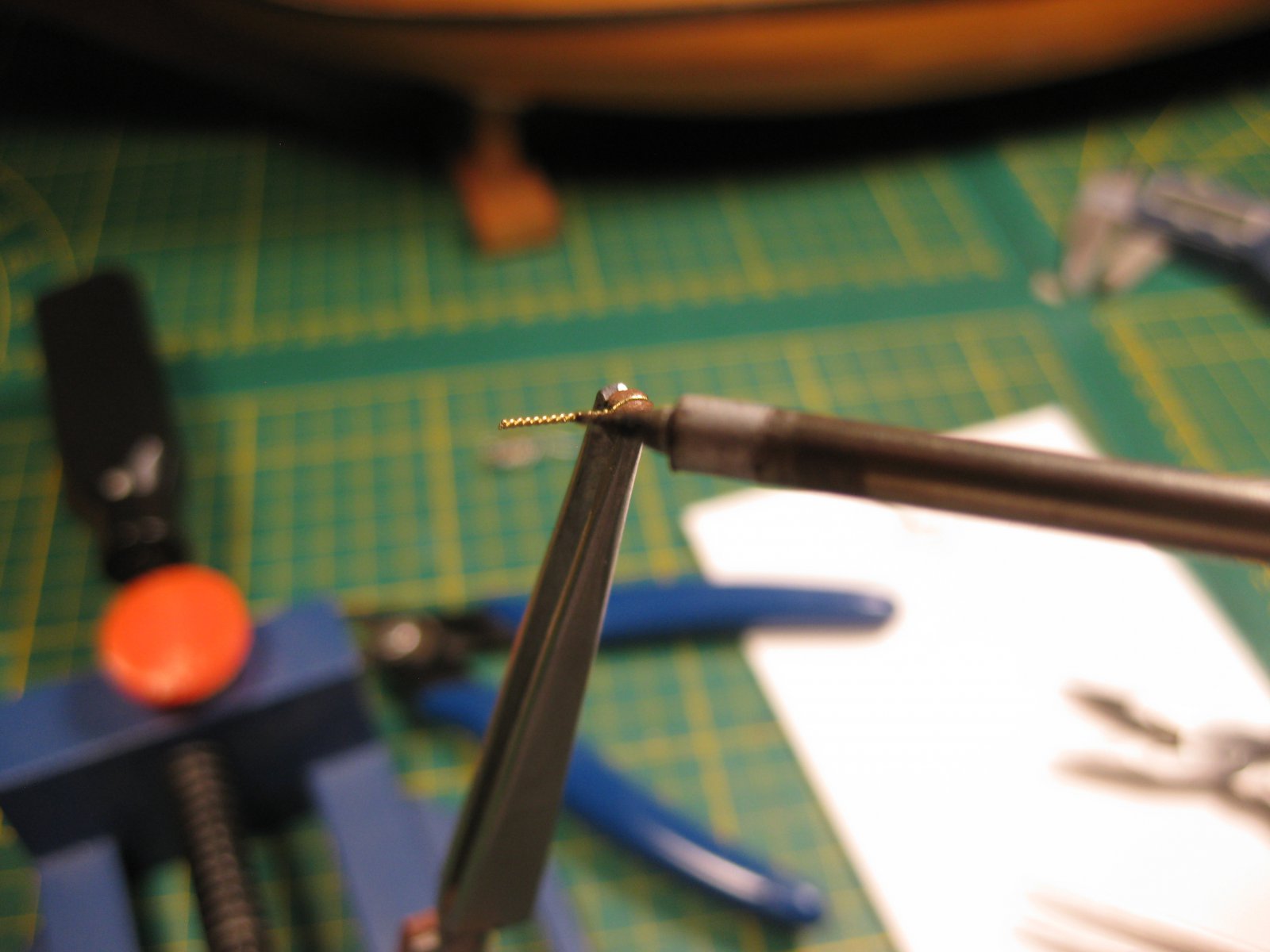

    Op SOS vroeg men mij hoe ik een haakje zou maken op een 2 mm. blokje. Ik heb een stap voor stap uitleg gemaakt hoe ik dit zou doen bij zo'n klein blokje.
    Dit is pas friemelwerk kan ik je vertellen, maar niet onmogelijk.

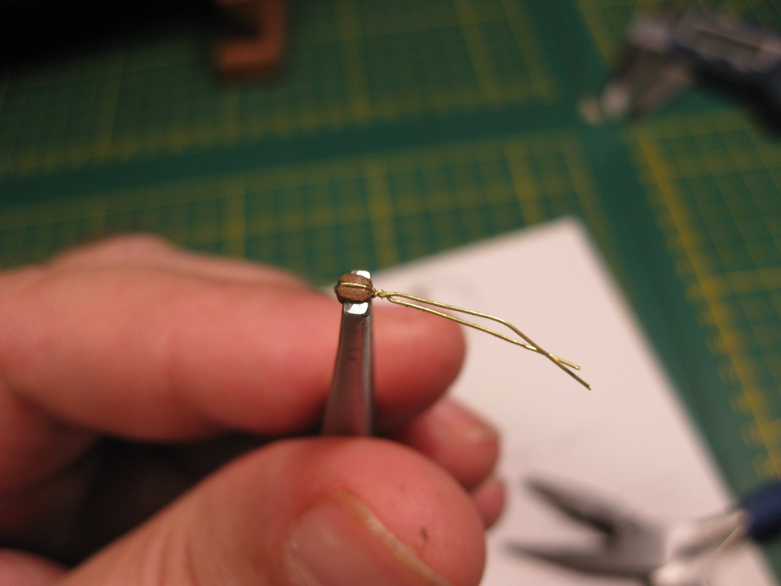

    2,5 mm. blokje en een stukje messingsdraad van 0,3 mm.
    Eerst met een pincet een passend vierkantje gemaakt waar het blokje inpast
    Daar plaats ik het blokje tussen en dan voorzichtig draai ik de draad in elkaar. wikkel voor wikkel. Want let op de draad breekt erg snel als je dit in een keer wil doen.
    Ik heb een speciaal pincet gemaakt waar ik de punt heb gevijld zodat hij op de zijkant van het blokje klemt.
    Soldeer de wikkel en breng hem dan in vorm met een mini vijl en zo'n schuurpapiertje wat op je dremel past. (Action set)
    walter10, EUSIV, cees050 en 1 andere persoon vinden dit leuk.

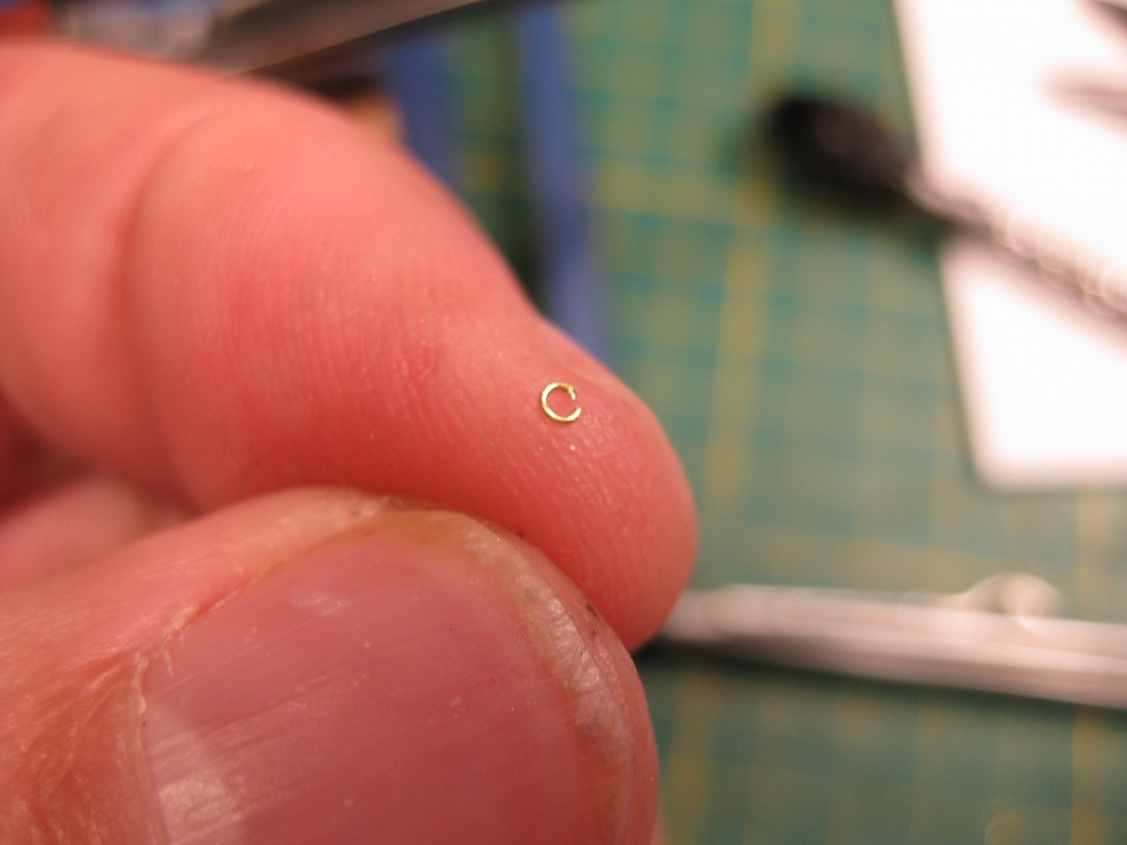

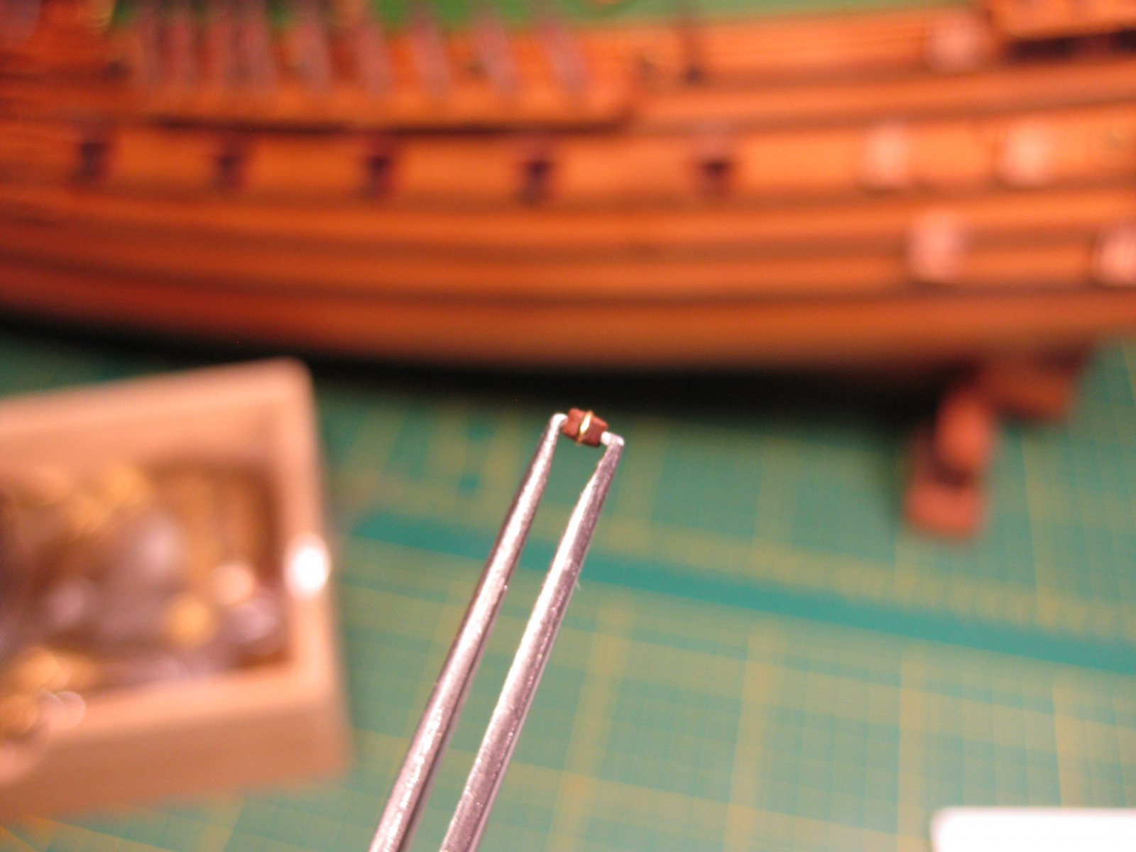

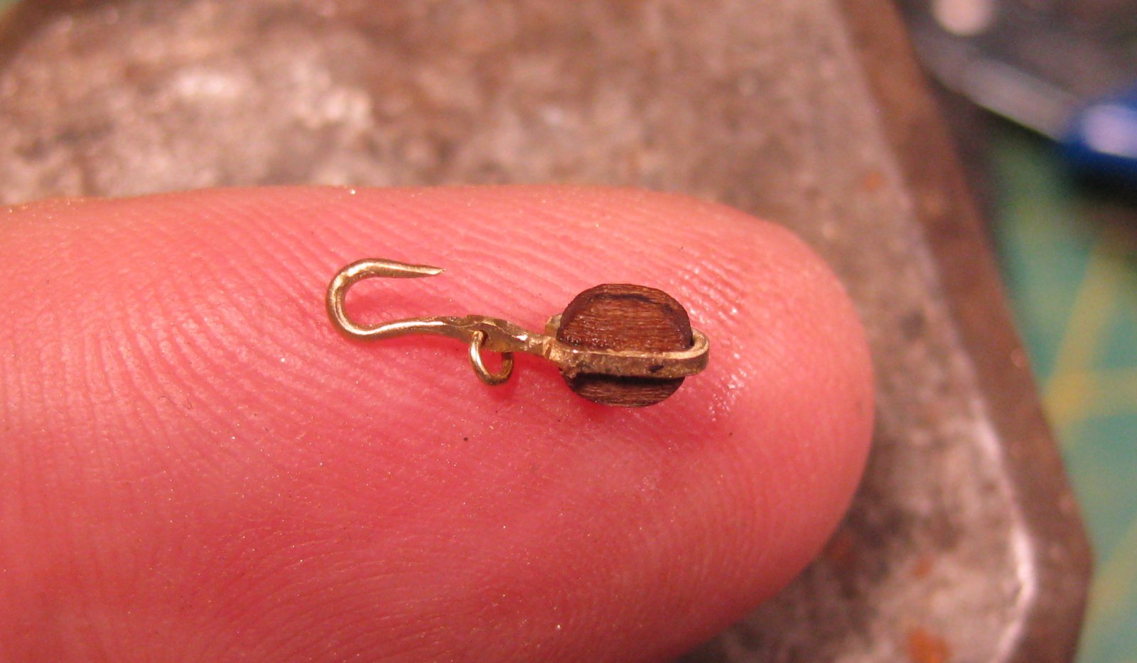

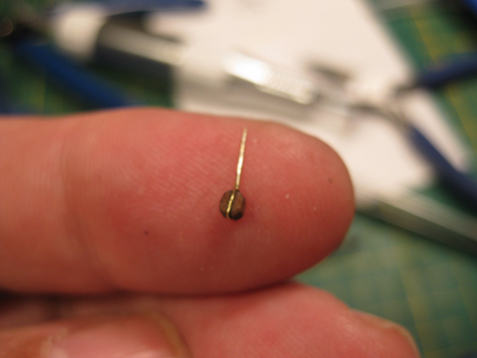

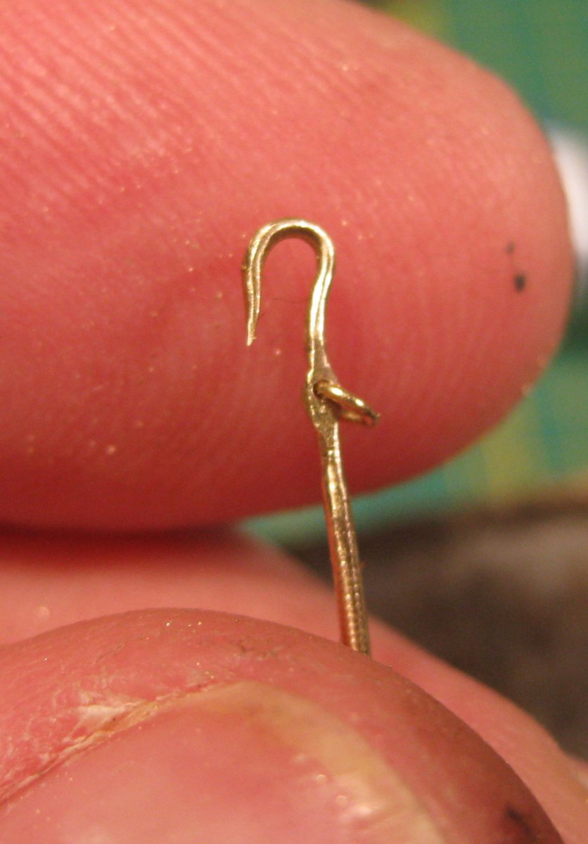

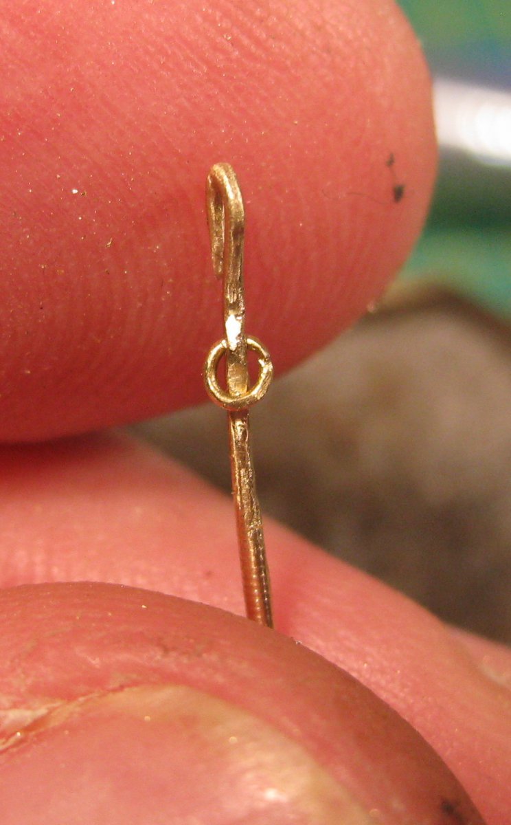

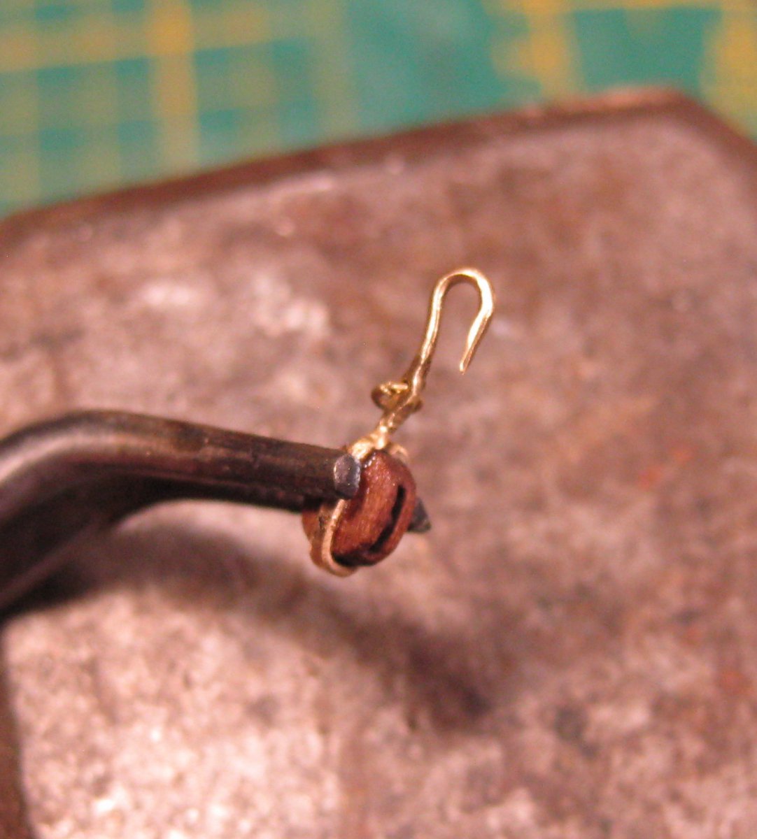

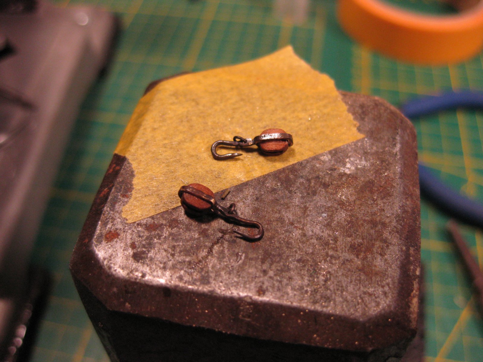

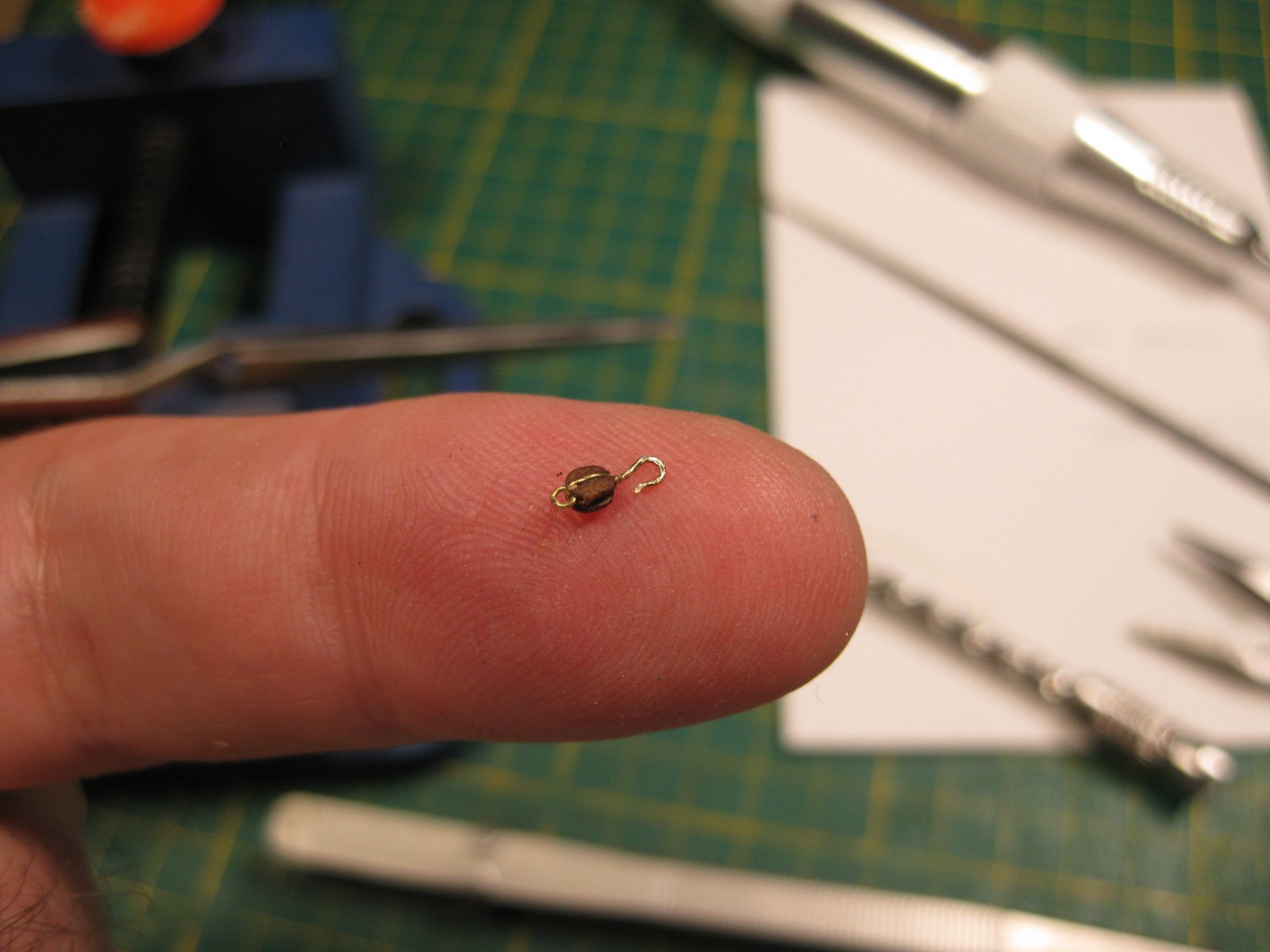

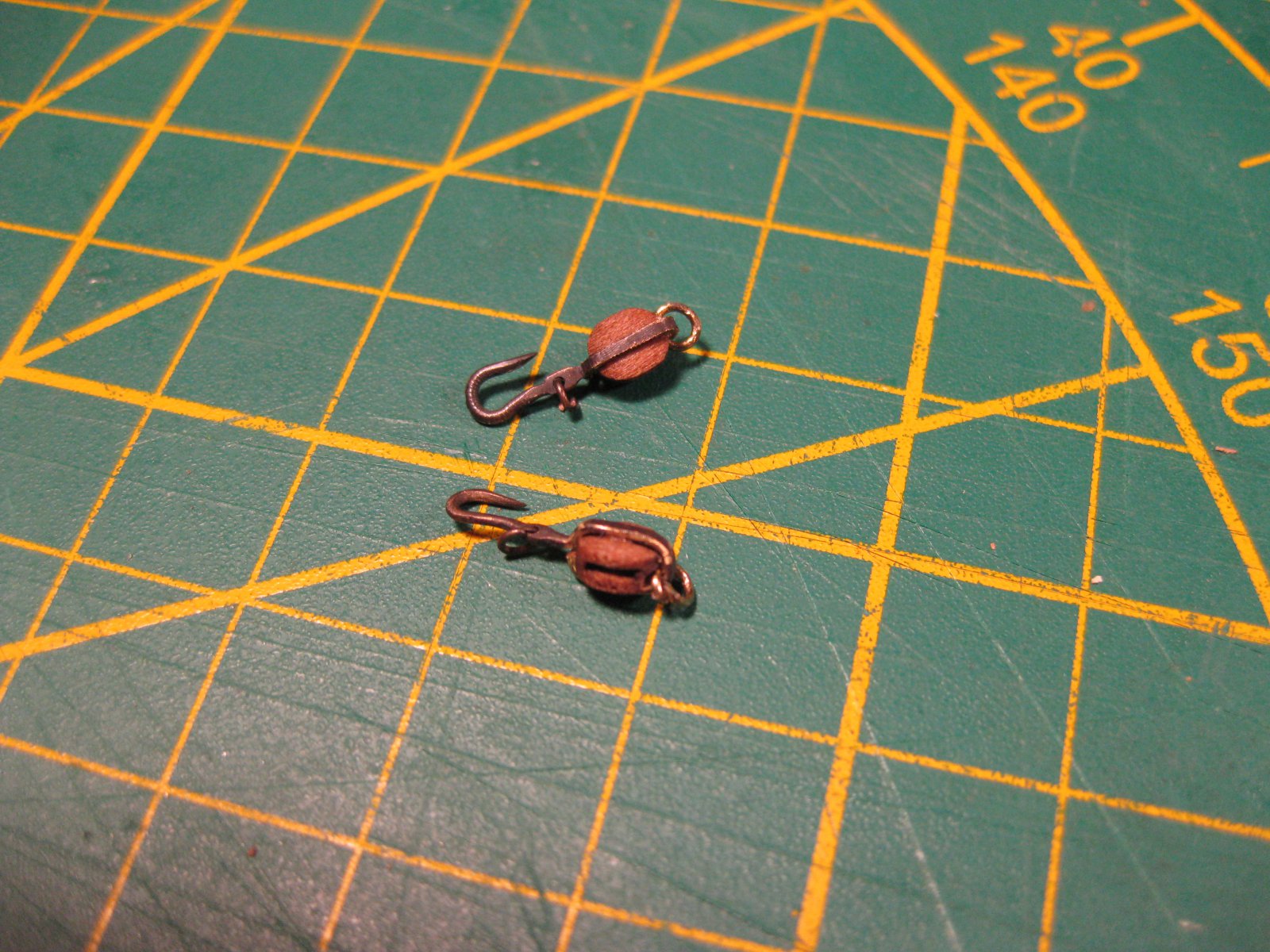

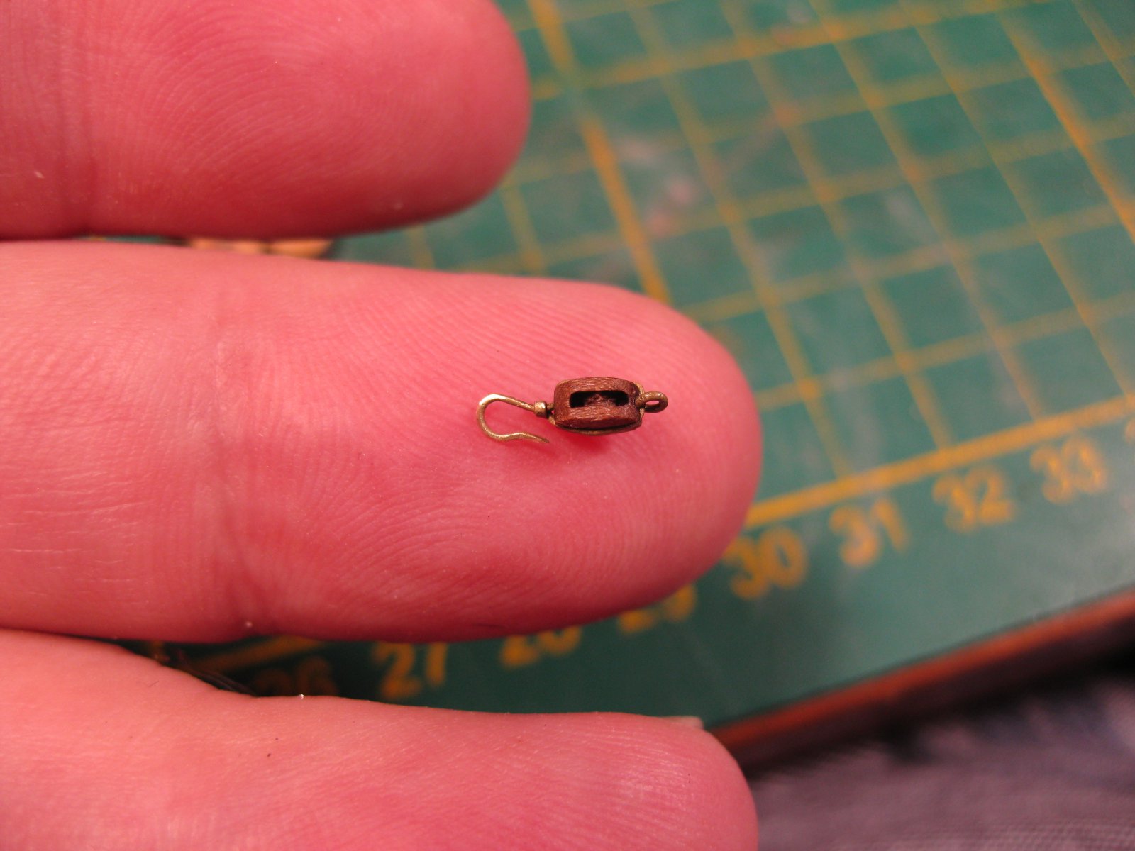

    Dan de vorm van het haakje
    Aan de bovenkant van het blokje onder de draad door een gaatje boren van 3 mm, waar je een oogje doorheen doet. dit heb ik gemaakt op een 0,5 mm boortje als mal en niet geknipt maar met een scherpmesje gesneden.
    en klaar
    walter10, EUSIV, P Voogt en 5 anderen vinden dit leuk.
