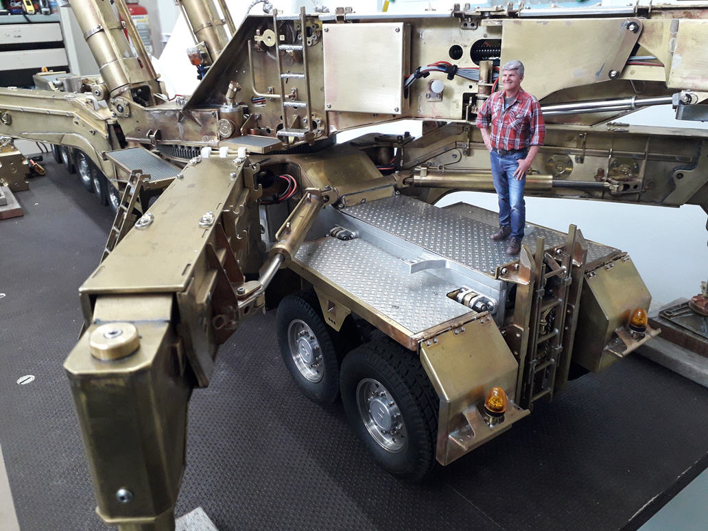

    Allemaal de beste wensen voor 2024, en dat er weer veel moois gebouwd mag worden.:yes:
    Bertus, Jolie, Marceline, Fixit en Charlotte dank je voor de reactie.
    Bertus, het is nog even wachten op de telescoopmast, ik ga eerst de bovenwagen functioneel afmaken zodat het geheel radiografisch is te bedienen, ondertussen ga ik aan het ontwerp van de mast realiseren.
    Van de week wel veel tijd besteed aan de kraan, maar niet veel werkzaamheden die om een foto vragen.

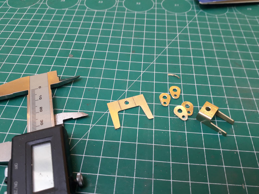

    Zoals bijvoorbeeld de eindschakelaars van de ballastlift die niet soepel schakelde, het probleem gevonden! De passing van de bedieningsstang was te krap en door het licht kantelen van de evenaar waar de kabels overlopen nam deze de stang mee en schakelde deze de eindcontacten op willekeurige momenten.
    Simpele oplossing met veel sleutelwerk, het gat een 0.5 mm opboren.:(

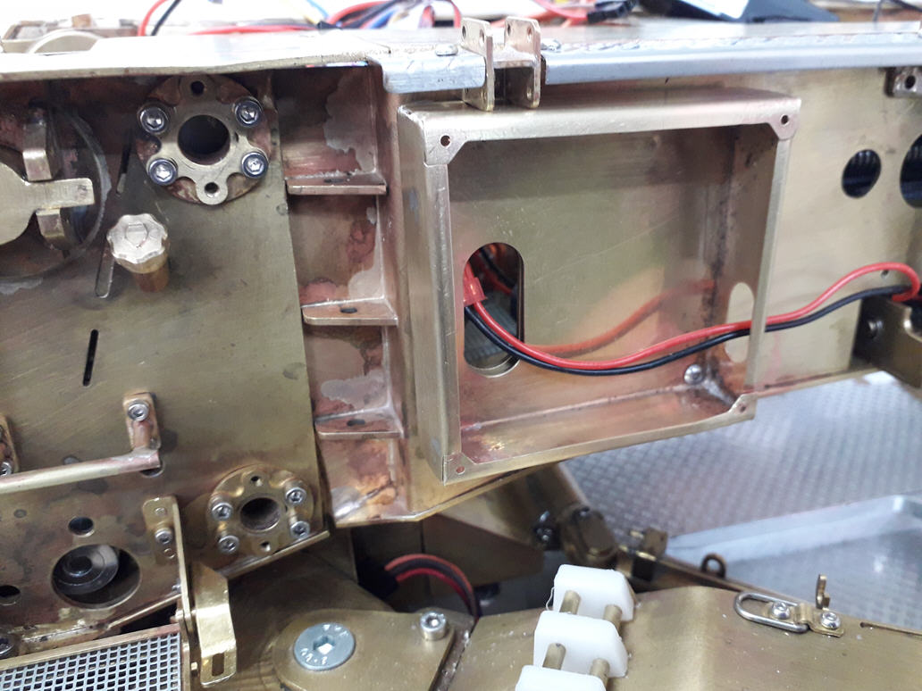

    Inmiddels drie motoren aangesloten op de receiver van de afstandbediening, de motor voor het zwenken van het kraan platform, de motoren van de mastcilinders voor op- en aftoppen, en de motor van de ballastlift te heffen.
    De receiver in de motorruimte, het is wel woekeren met de ruimte.
    Ook de wal aansluiting voor de bovenwagen een plekje gegeven aan de voorzijde.
    Na veel afwegen, een plek gevonden waar ze niet in de weg zitten, en waar ze ook niet te veel opvallen zonder afbreuk te doen aan het model.
    Wordt vervolgd.
    Groet Leo.

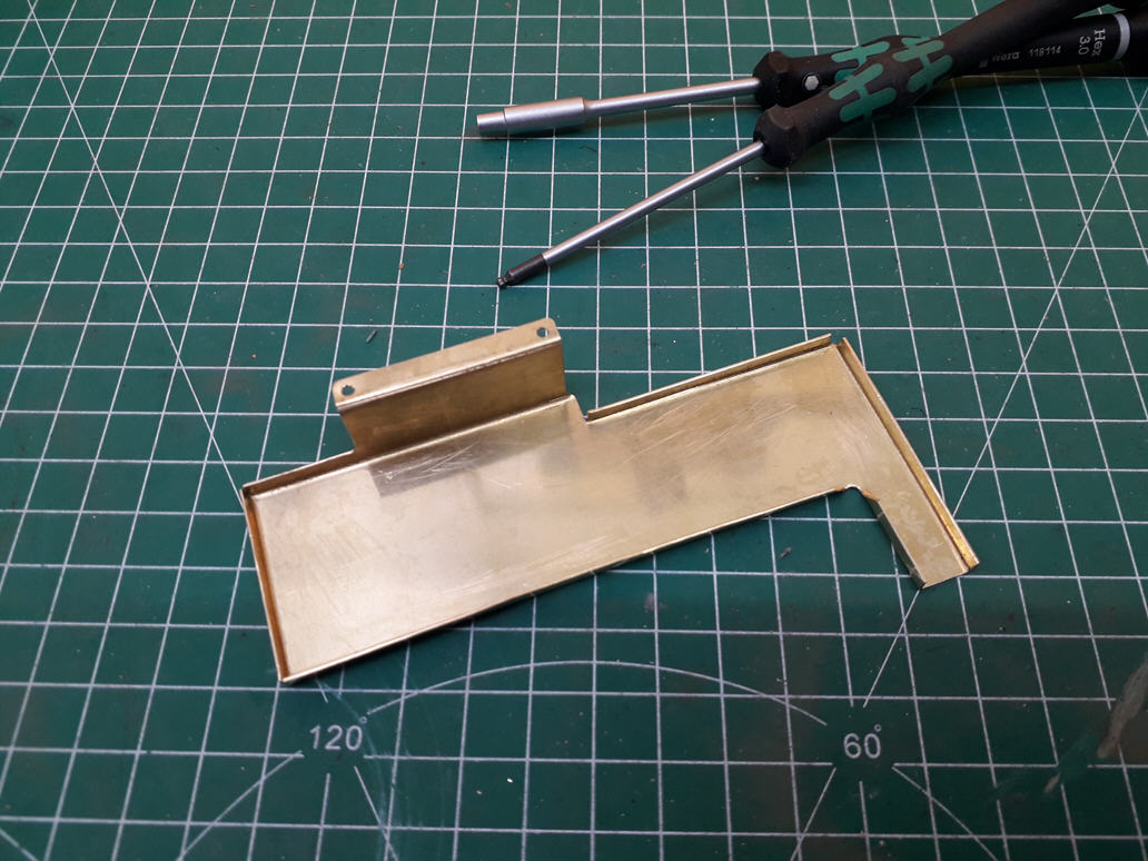

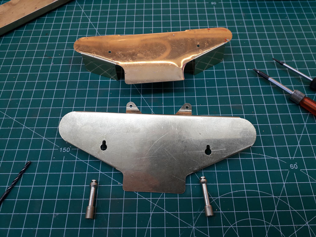

    We gaan weer verder met wat plaatwerk in de motorruimte.
    Zoals je een paar afbeeldingen terug kunt zien zit in de motorruimte de aandrijving van de ballast spindels, om dat de kans groot is dat de bedrading daarin vastloopt
    moet daar een beschermplaat voor komen.
    Ook een plaat gemaakt voor op de bodem van de motorruimte met ventilatie.
    De eerste beschermplaat kwam niet door de keuring, het beschermt tekort de aandrijving, en voor demontage moet de hele superstructure gedeeld worden, wat ook niet wenselijk is.
    De tweede versie (onder) heeft een slotgat gekregen waar je de plaat zo op de pennen kan schuiven en boven twee goed bereikbare boutjes.
    Beetje matige foto, maar hier is wel te zien dat de aandrijving volledig wordt afgedekt.

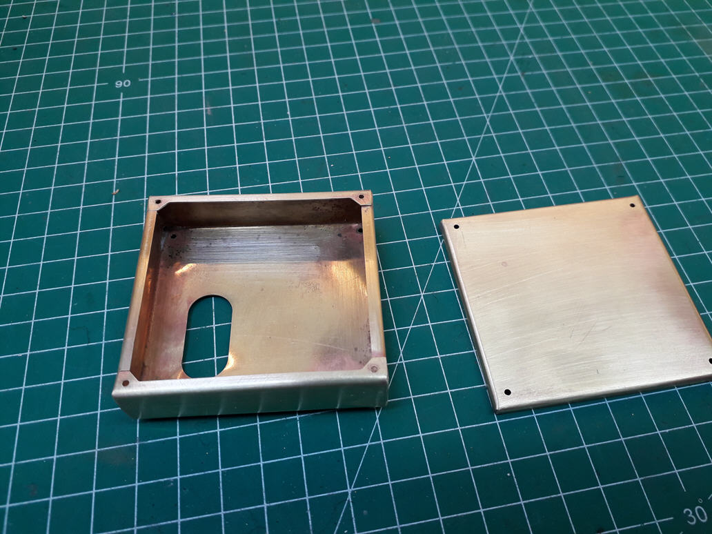

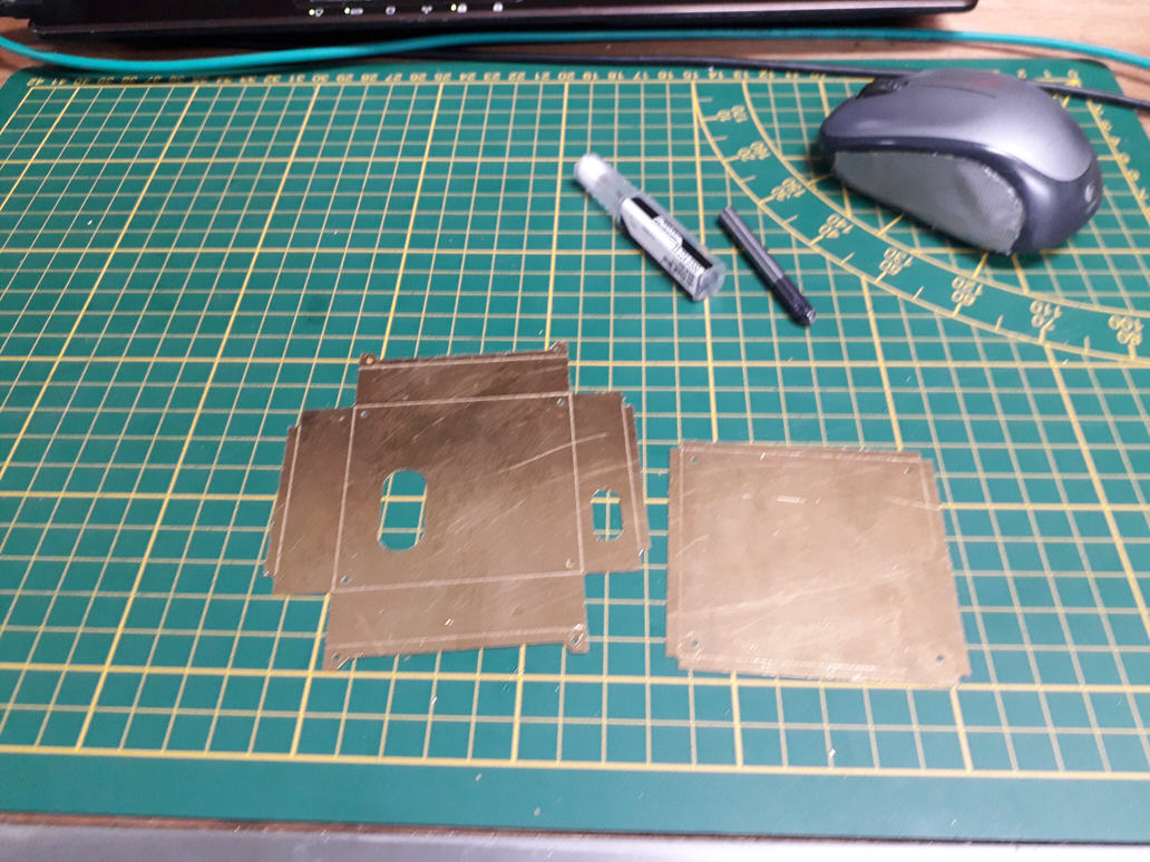

    Dit is de uitslag van de schakelkast die bij de 1:1 kraan aan de linkerzijde van de kraan is gesitueerd.
    Na buigwerk ziet het er zo uit, met gelijk een extra hoekje voor de boutjes om de afsluiting van het deksel te realiseren.
    De doorvoeringen groot genoeg gehouden om de stekkers te kunnen doorvoeren.
    Schakelkast met deksel gemonteerd.

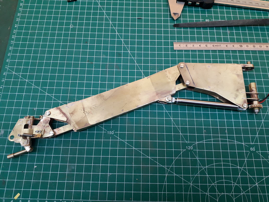

    Je krijgt zo een aardig beeld van de grote van de cabine arm, alle bewegingen van de arm zijn nu met de zender te bedienen.
    Zwenken naar voor en achter, arm omhoog en omlaag, cabine kantelen omhoog en omlaag, en de cabine parallel zetten met de kraan.

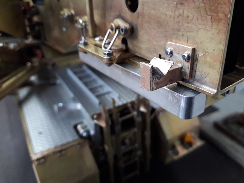

    Aan de achterzijde een oplegpunt gemaakt voor de arm om tijdens transport de arm op te leggen.
    Nog een beeld van het opleg punt van de cabine arm.

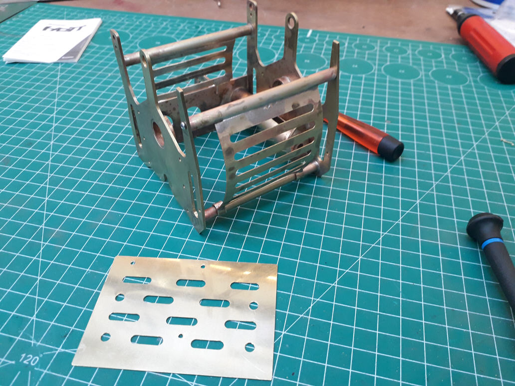

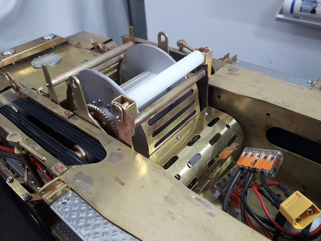

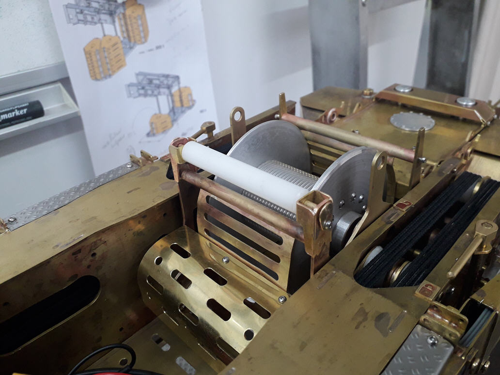

    We gaan verder met het afmaken van de winch, deze was nog niet gereed!
    Dit is de bodemplaat waar de tweede lier oorspronkelijk zit, deze ruimte ga ik gebruiken voor de elektronica.

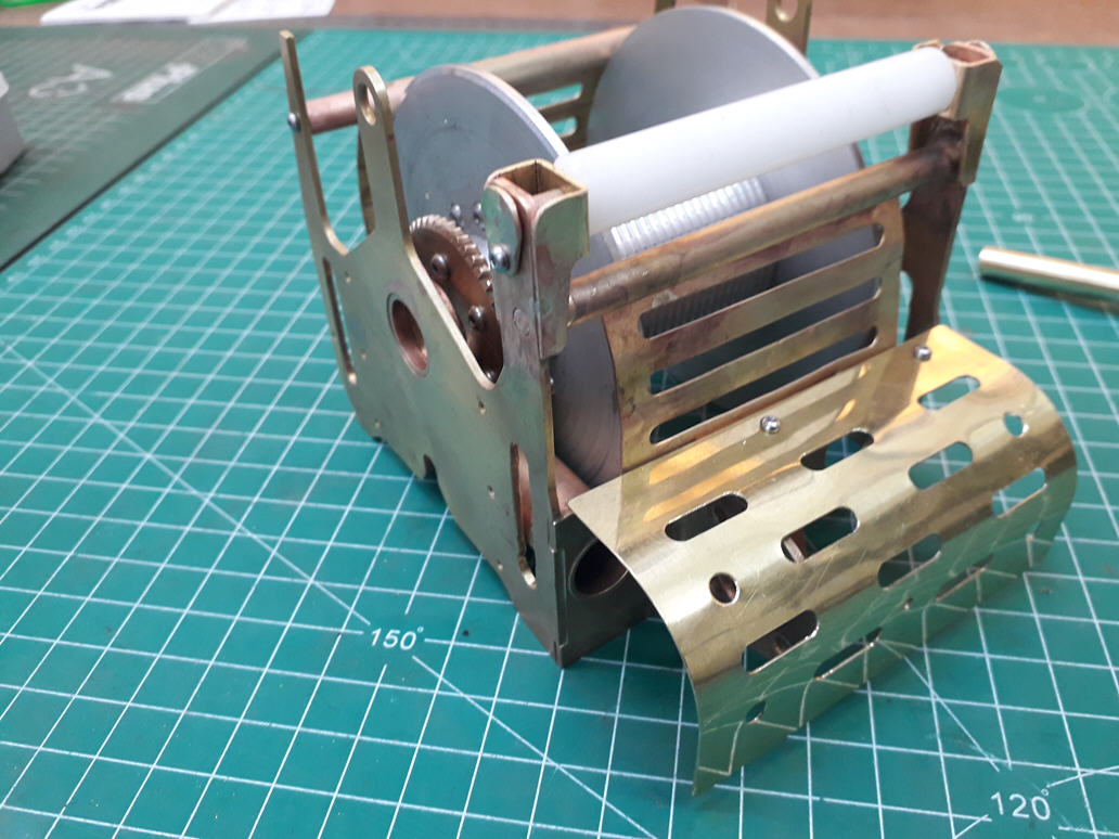

    De originele winch heeft bescherming platen aan de voor en achterzijde dus dat ook aangebracht, alleen deze zijde is uitneembaar anders kan de liertrommel niet gede- en gemonteerd worden.
    Extra steunen voor de kabel geleiderol.

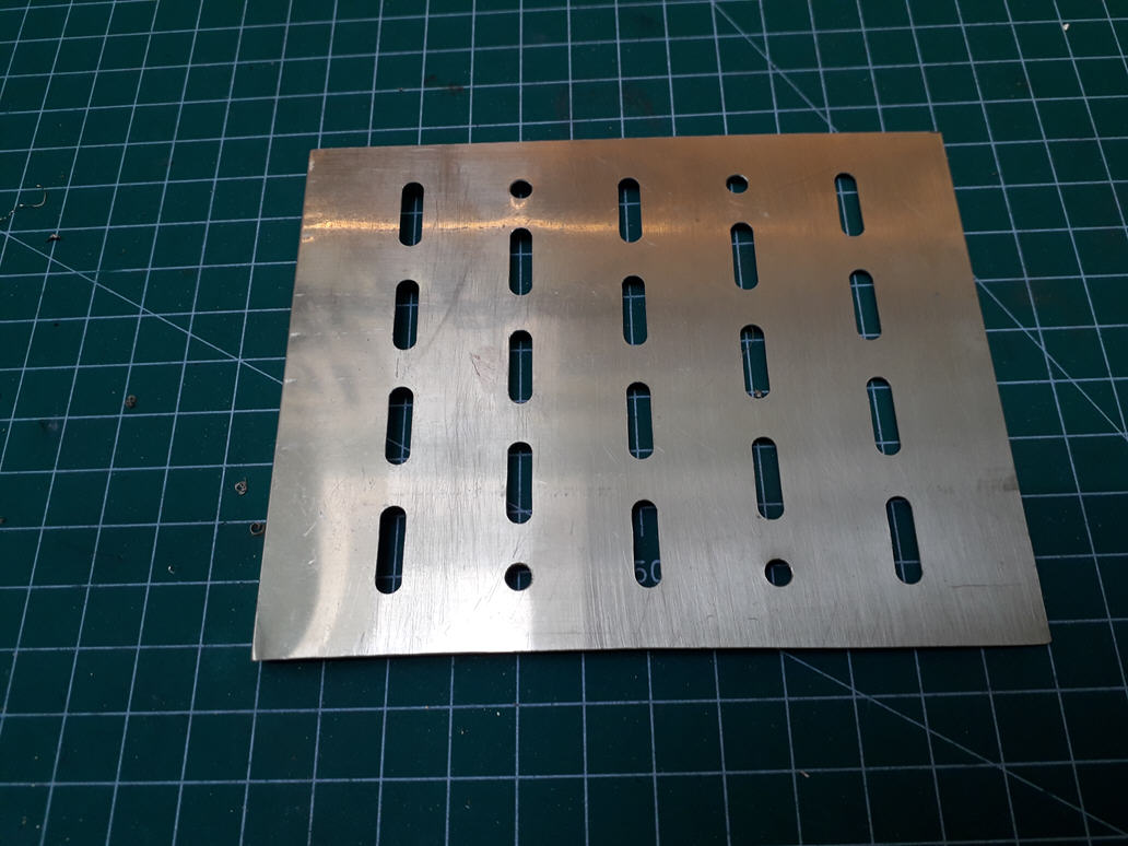

    Nog een beschermkap voor over de aandrijving heen.
    Genoeg ventilatie gaten voor de koeling.
    De winch zover gereed op de aandrijfmotor na. Links op de foto zie je ook de bodemplaat van de eerste foto.
    Nog wat ruimte over, om straks de aansturing van de telescoopmast in te kunnen bergen, en dan komen er nog looproosters overheen.

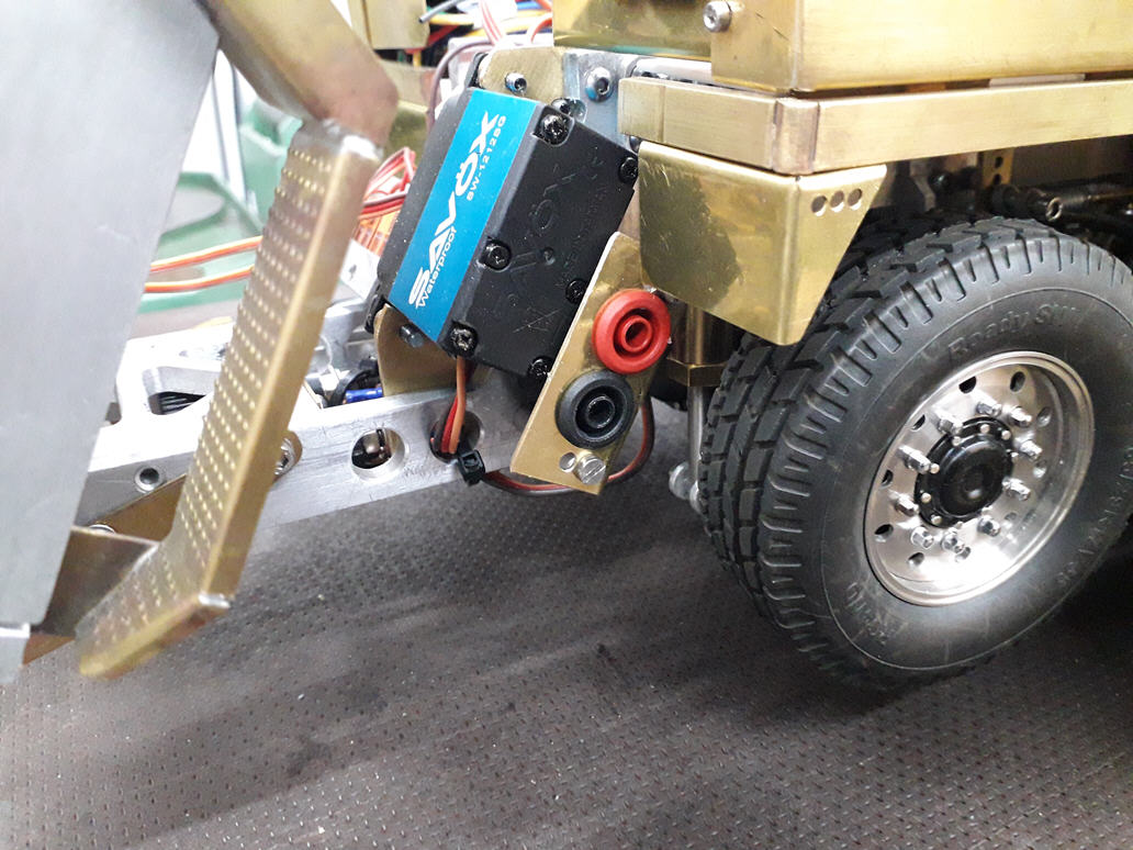

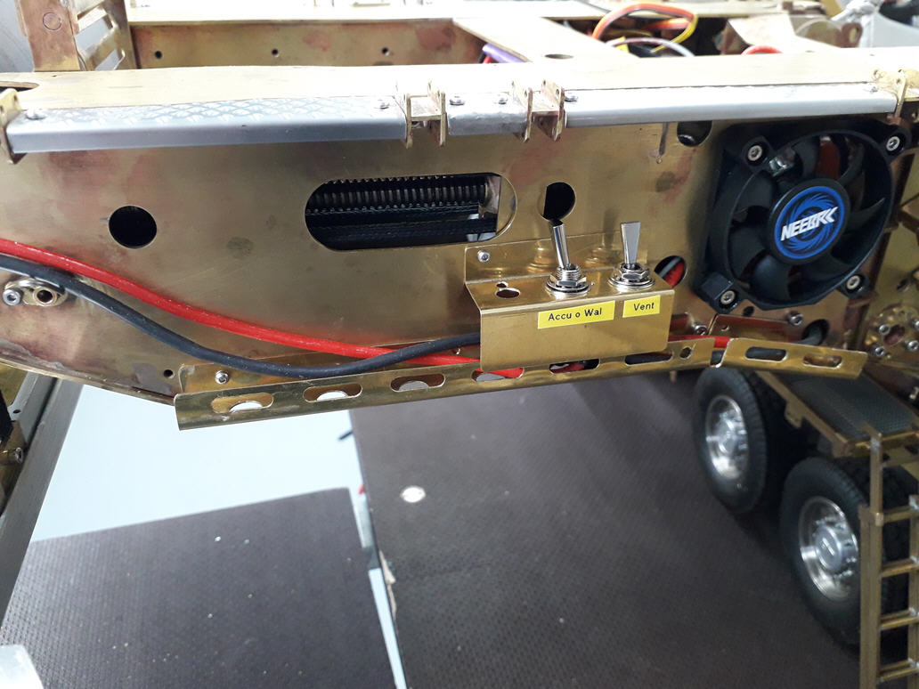

    De elektrische aansluiting voor de voeding van het radiografisch aansturen van de bewegingen van de bovenwagen.
    De olie retour leiding gebruik ik voor de bedrading.
    Wissel schakelaar om keuze te maken voor accu of wal aansluiting, en een schakelaar voor de koelventilator.

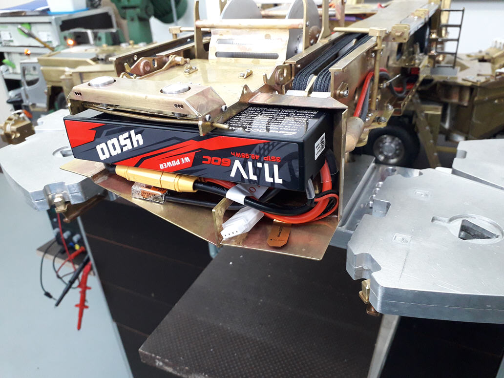

    De accu heeft een plekje gekregen in de hydrauliek olietank.
    Hier komt straks de beplating voor langs.
    De stoel voor de machinist nog wat bijgewerkt met een paar stuurknuppels en deze een zwart verfje gegeven.
    Hier zie je ook dat ik een hulpveer op de servo heb gezet om te helpen met het kantelen van de cabine.

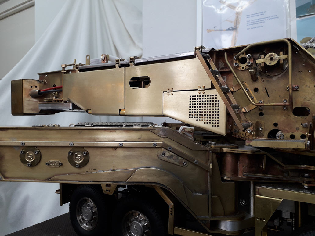

    We gaan verder met de zijbeplating van de superstructure.

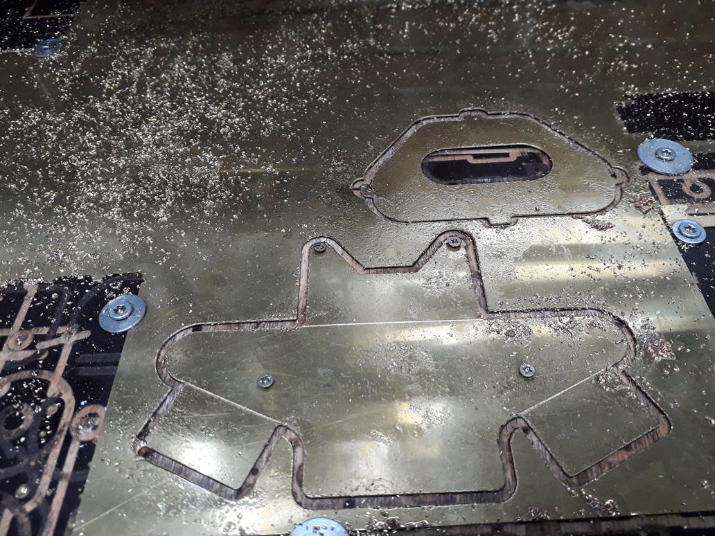

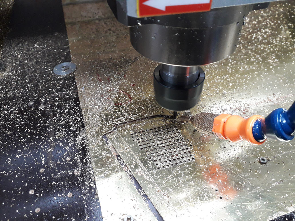

    Hier is de CNC machine de eerste plaat onderdelen er aan het uit frezen, de vierkante 124 ventilatie gaatjes heb ik er uitlaten frezen met een 1mm freesje daar had de machine 4 uur werk aan
    het er uit te frezen.
    En dan is dit het resultaat.
    Het nodige zetwerk om de plaat van 0.5 mm een beetje sterkte te geven.
    En hier de beplating gemonteerd, gelijk een uitsparing in de plaat er uit gehouden om de hoofdschakelaar te kunnen bedienen.
    Hierbij nog een plaatje van hoe dat er uitziet bij de 1:1 kraan.
    Nog een stuk plaatwerk om het laatste gedeelte af te schermen.
    En zo ziet het eruit als het gemonteerd is.
    Hierbij nog een plaatje om de verschillen op te zoeken.
