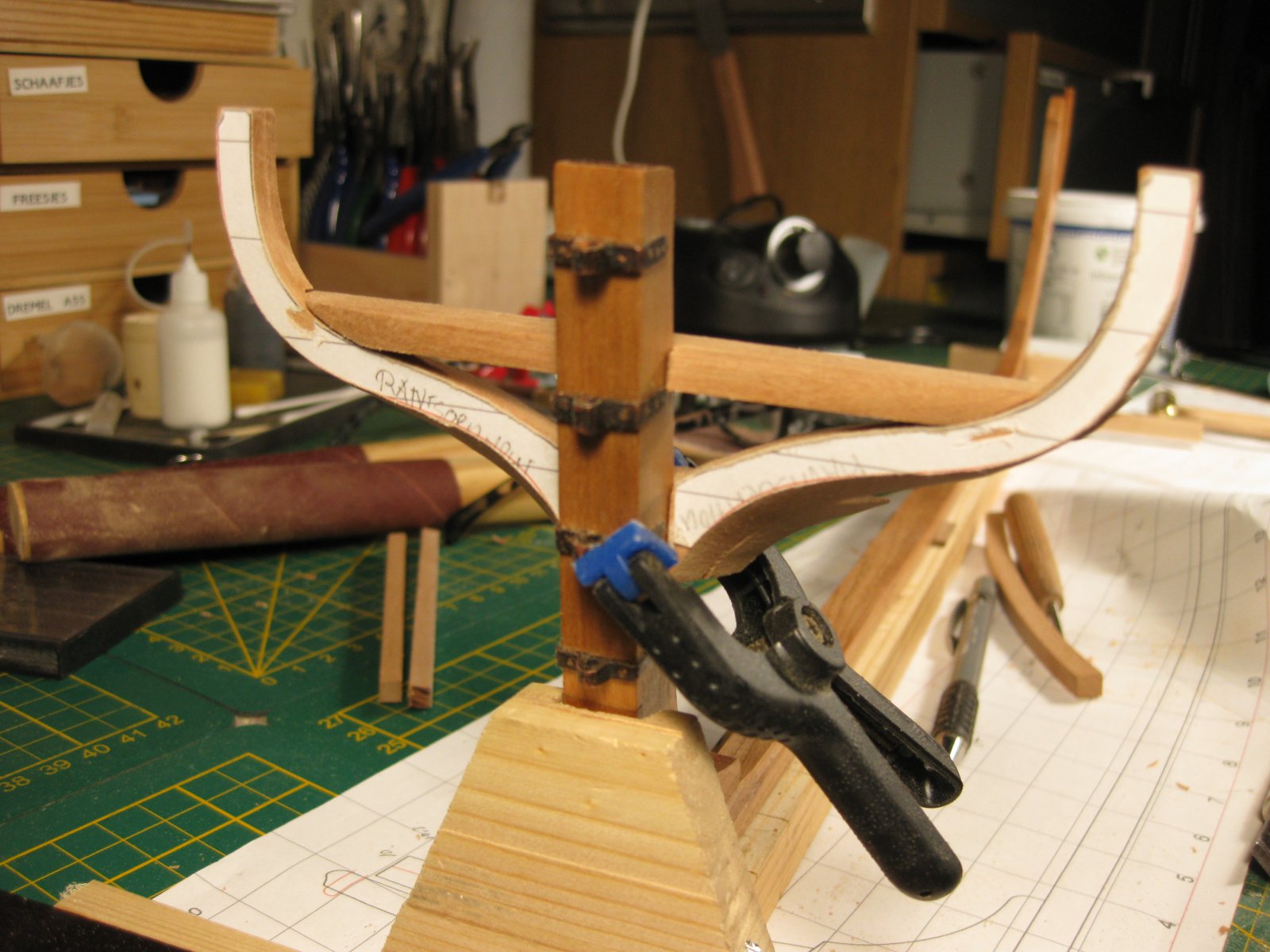

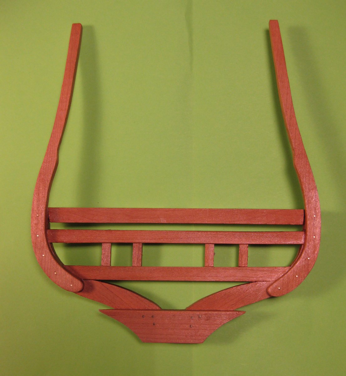

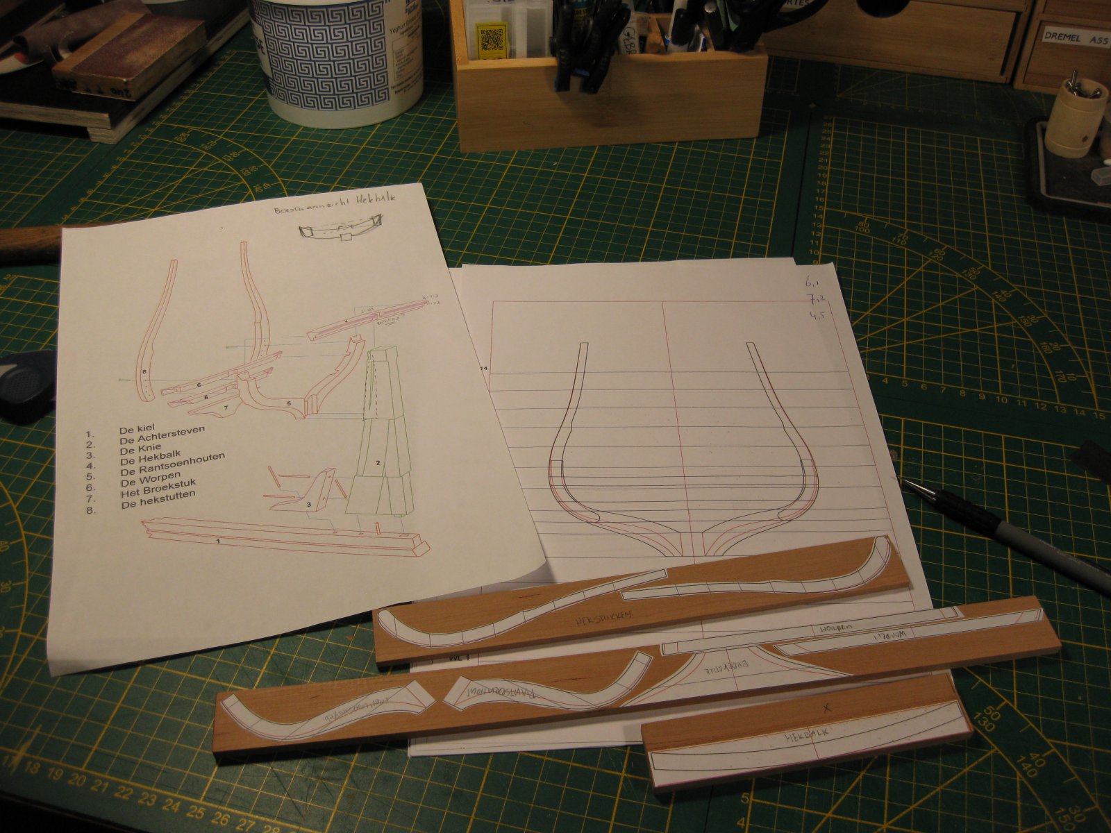

    Dit is wel een erg moeilijk klusje om te doen. Geen enkele hoek is recht en de gebogen vormen zijn ook niet het makkelijkste om te maken. Wel blij met mijn zelfgemaakte van dikte bank. Daarmee kan ik de houtjes erg nauwkeurig op dikte maken.
    Ik ben nog niet halverwege, maar alvast een indruk van wat er gaat komen.

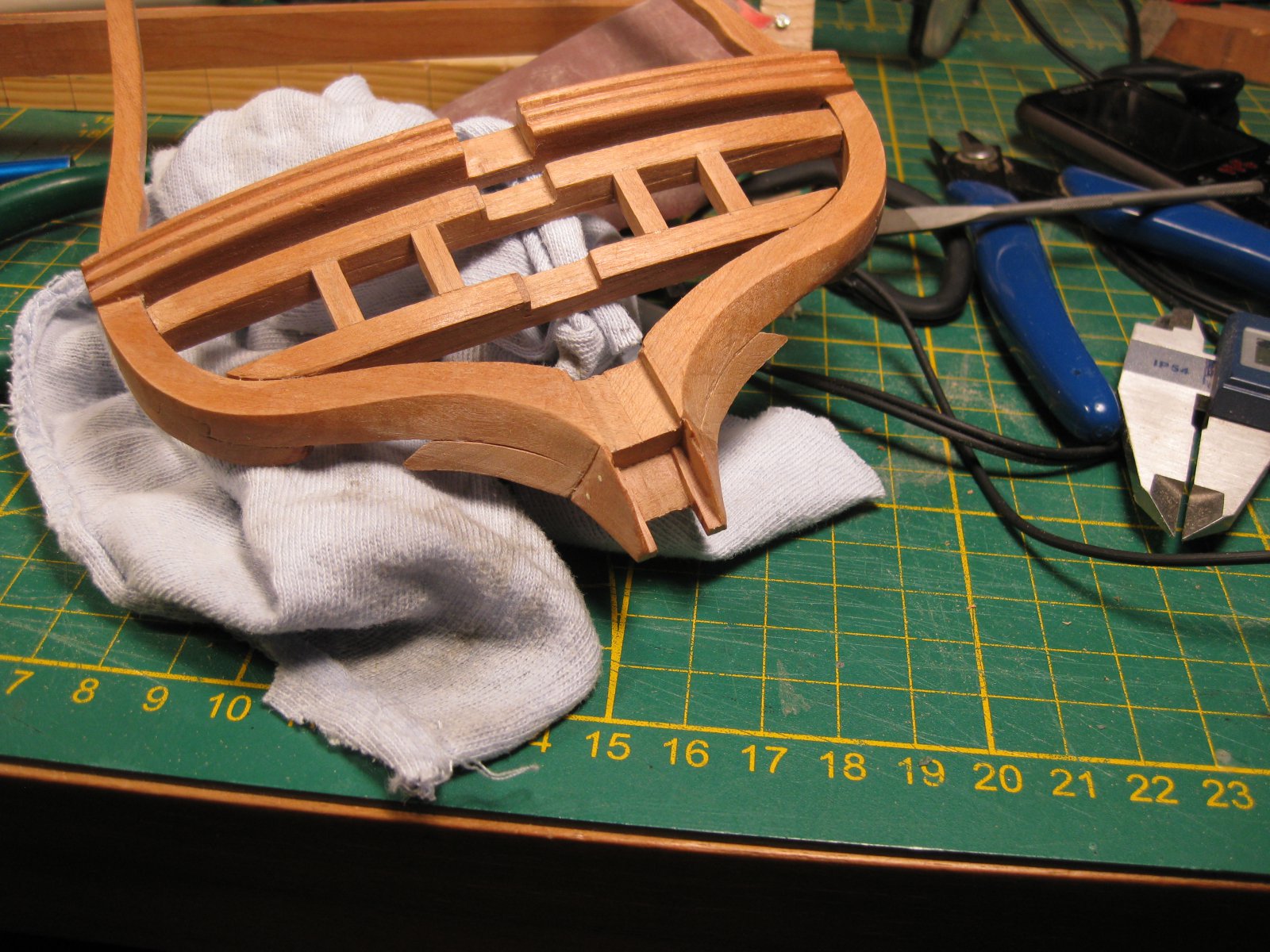

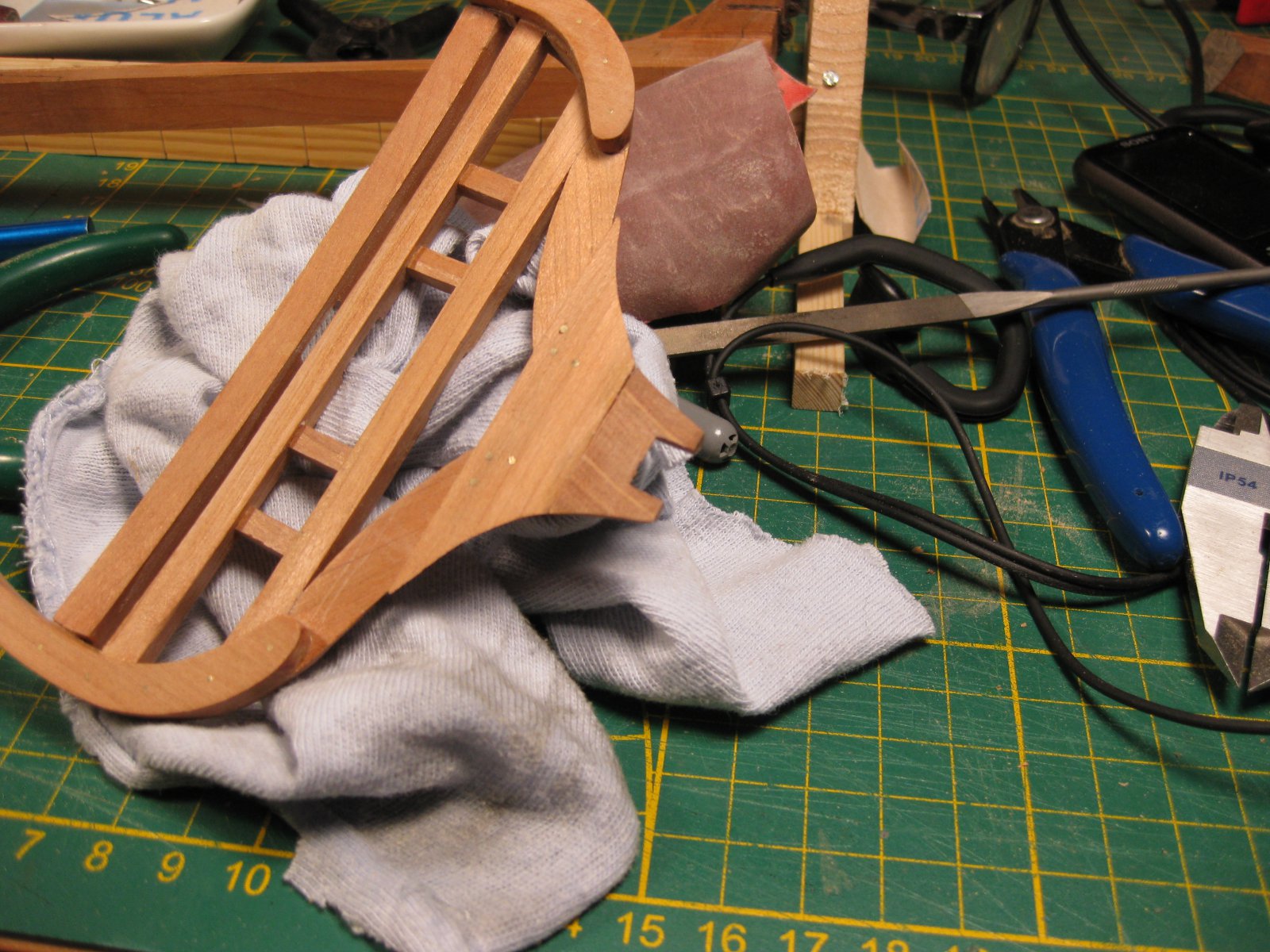

    Na veel passen, meten, schuren, opvullen en zelfs een onderdeel (hekbalk) opnieuw maken heb ik hem in vorm. Alles even met klemmen op zijn plek, maar ik kan hem in principe verlijmen en afwerken. Alleen aan de onderkant moet nog een onderdeel komen om de overgang vloeiend te maken. Ben even de naam kwijt.
    Het materieel waarmee ik het reliëf in de hekbalk heb gemaakt.

    Het reliëf in de hek balk heb ik op dezelfde wijze gedaan als de sponning in de kiel. Eerst een snede gemaakt met een freesje en daarna met de vijlen en schuurpapier de vorm erin gemaakt. Als je je tijd ervoor neemt dan is dit best te doen op die manier. Door de vijlen krijg je ook een mooi strakke lijn in de balk.

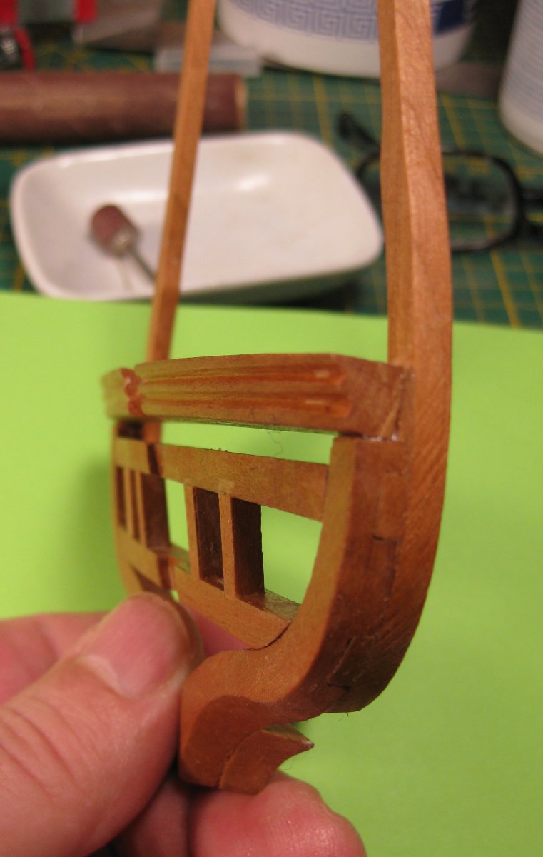

    Gelijmd en behandeld. Moet nog een paar keer geschuurd worden. Ook de achtersteven moet ingekort, deze heb ik een herstelling op uitgevoerd omdat de hek balk opnieuw gemaakt is.

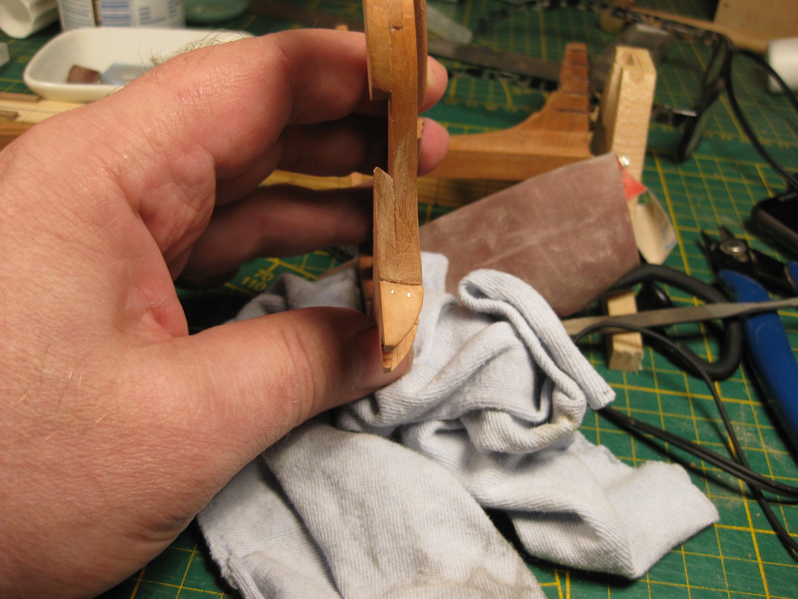

    De foto's
    Stephan DM, Frank Wouts, Baker en 7 anderen vinden dit leuk.

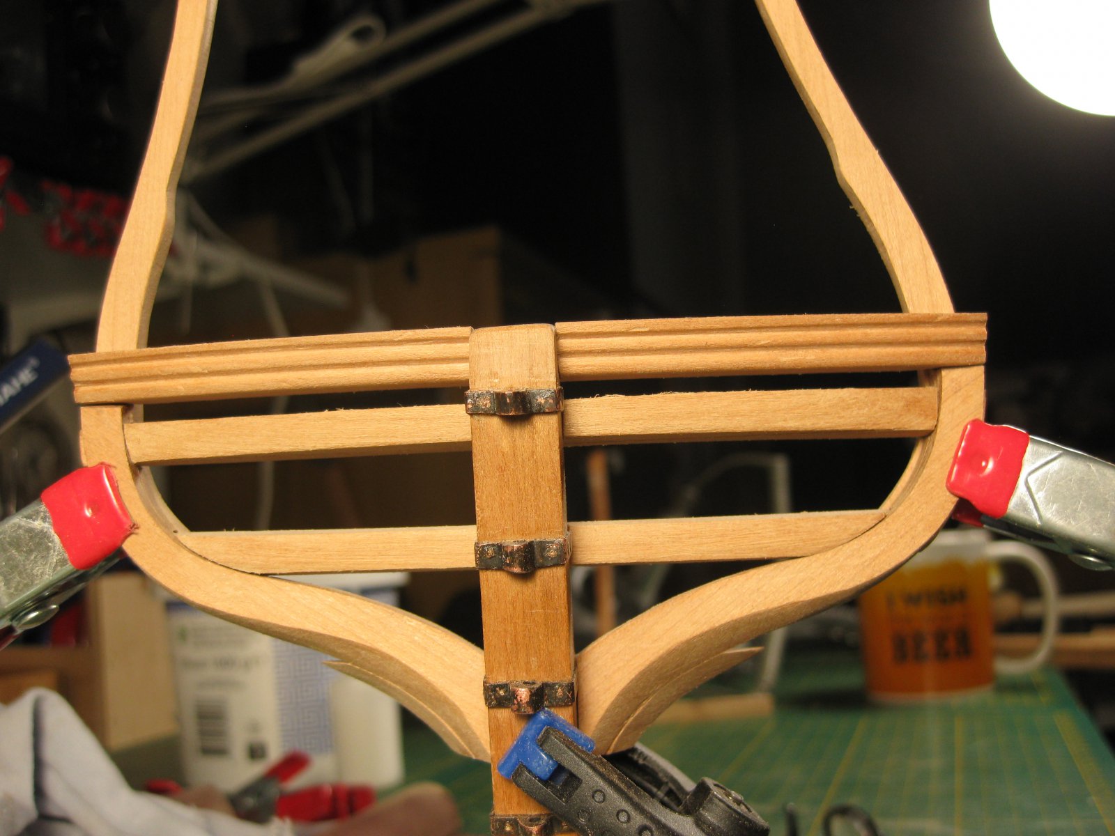

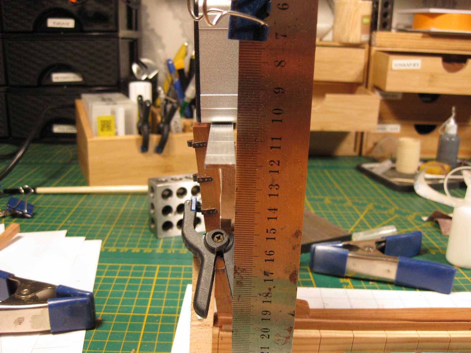

    Na een heleboel passen en meten en opnieuw beginnen is mij het kleine onderdeel dat nog onder aan het spant moest komen gelukt. Ik heb het uit 1 onderdeel gemaakt. Dat was me bij de eerste poging al vrij snel duidelijk.
    Tevens ook het geheel nog eens goed nagelopen en lijmrestjes weggehaald en met staalwol geschuurd.

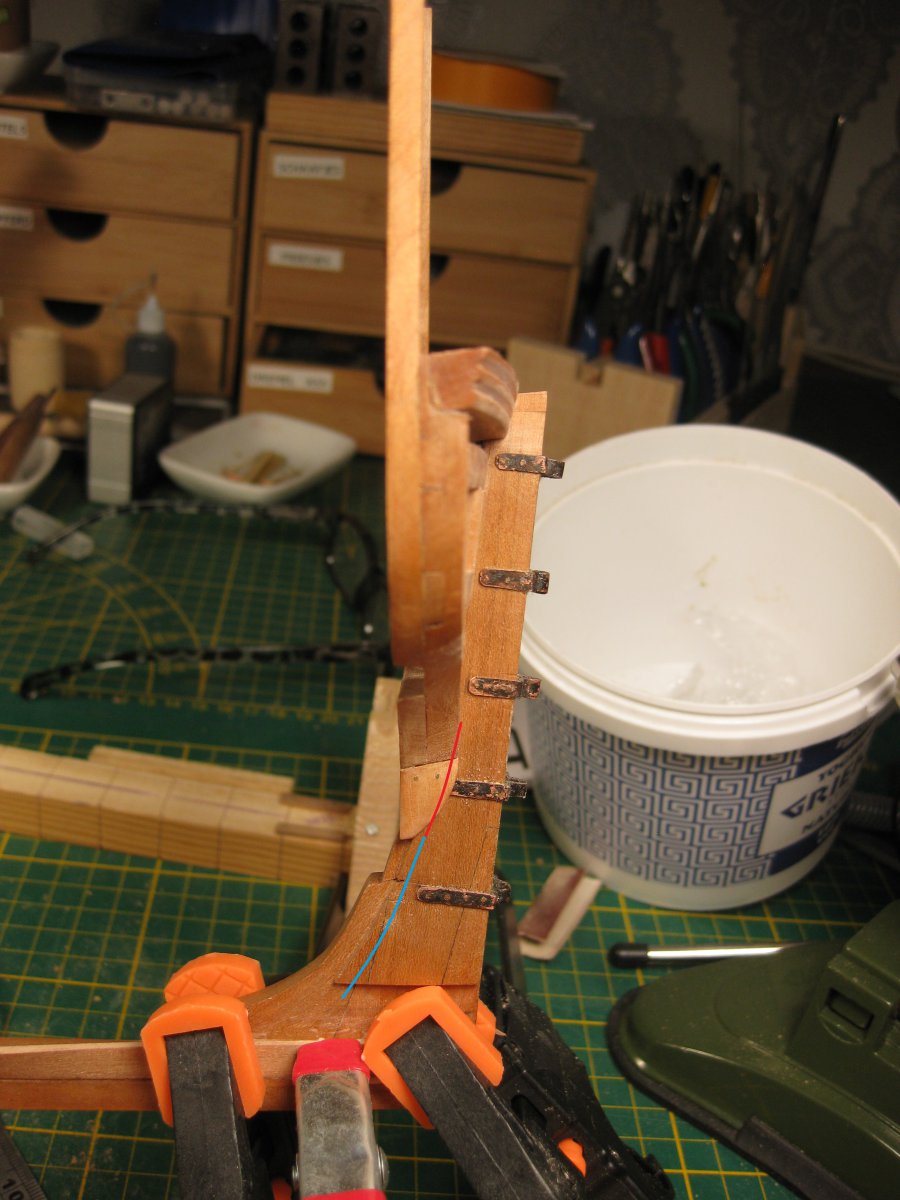

    Dank je Jaap voor je bijdrage en compliment. Wat er mooi uitziet wil nog niet helemaal voldoen.
    Ik werd gelukkig door iemand geattendeerd op het feit dat de dat deel van de spiegel nog beplankt gaat worden en de huidplanken tegen de kopse kant van die planken aankomen en in de sponning van de achtersteven verder gaan naar de kiel. Na een boel meten en uitproberen kwam ik tot de conclusie dat ik maar een klein gedeelte van de spiegel aan de onder kant hoefde te halen, waardoor ook de planken mooi recht komen en een klein beetje de sponning hoef aan te passen.
    zoals de foto uit het boek van Winter ook toont.
    De oplossing na een kleine aanpassing

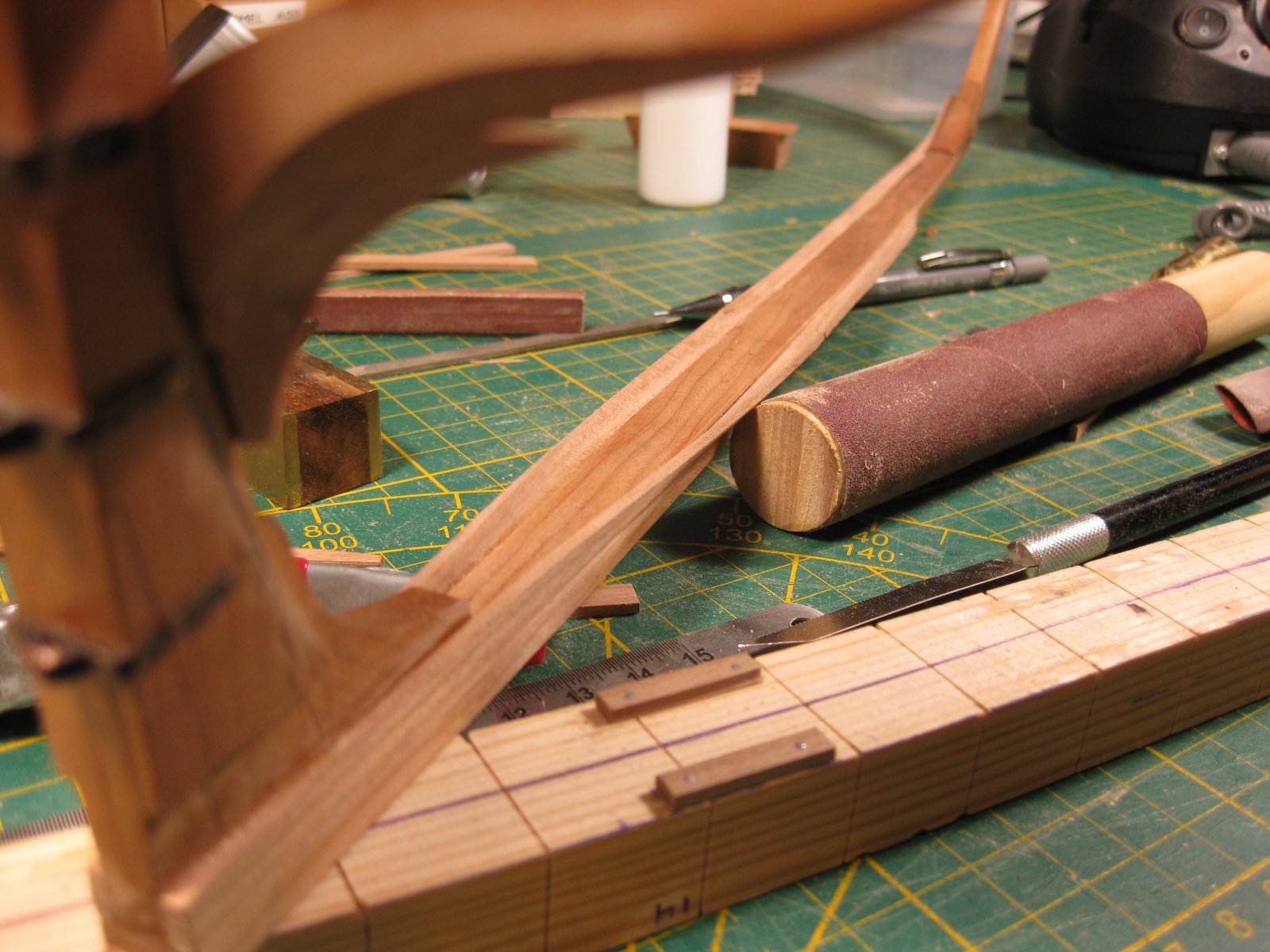

    Verder ben ik ook bezig de zandstrook erop te zetten. Dit gaat plankje voor plankje aangezien ik geen mal gebruik moet ik alles goed uitmeten.
