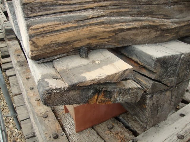

  15. pauwels
    pauwels
    Lid geworden:
    14 aug 2014
    Berichten:
    200
    Locatie:
    Appingedam
    goed bezig... hier nog een plaat van een tingel. #beetje laat. 1-42.2Pinas Den Helder.1033. - kopie.jpg
    Pinas-Den Helder
  16. Stephan Kertész
    Stephan Kertész Forum veteraan
    Lid geworden:
    5 jul 2019
    Berichten:
    8.271
    Locatie:
    Ittervoort
    Dankjewel Pauwels, ja water na de wijn :) zullen we maar zeggen. Wel een mooie foto. heb hem proberen te verwijderen maar maakte meer schade dan goed. Laat hem lekker zitten en hij verstevigd nu de verbinding van de zandstrook op de kiel. Deze zit, door deze foute montage van de tingel, muurvast. Wel handig als ik de vloer planken een voor een ertegenaan monteer. Ik heb boeitangen gemaakt voor dat klusje, maakt het toch makkelijker. Zal straks een update hiervan plaatsen.
    Leuk dat je de bouw volgt, tenslotte heb jij mij hiertoe geïnspireerd. :koud:
    Frank Wouts vindt dit leuk.
