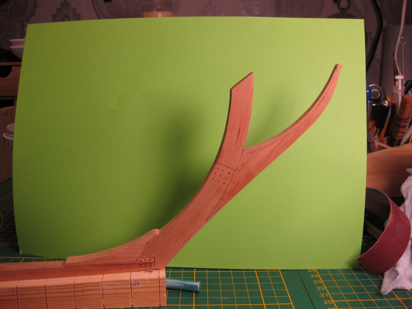

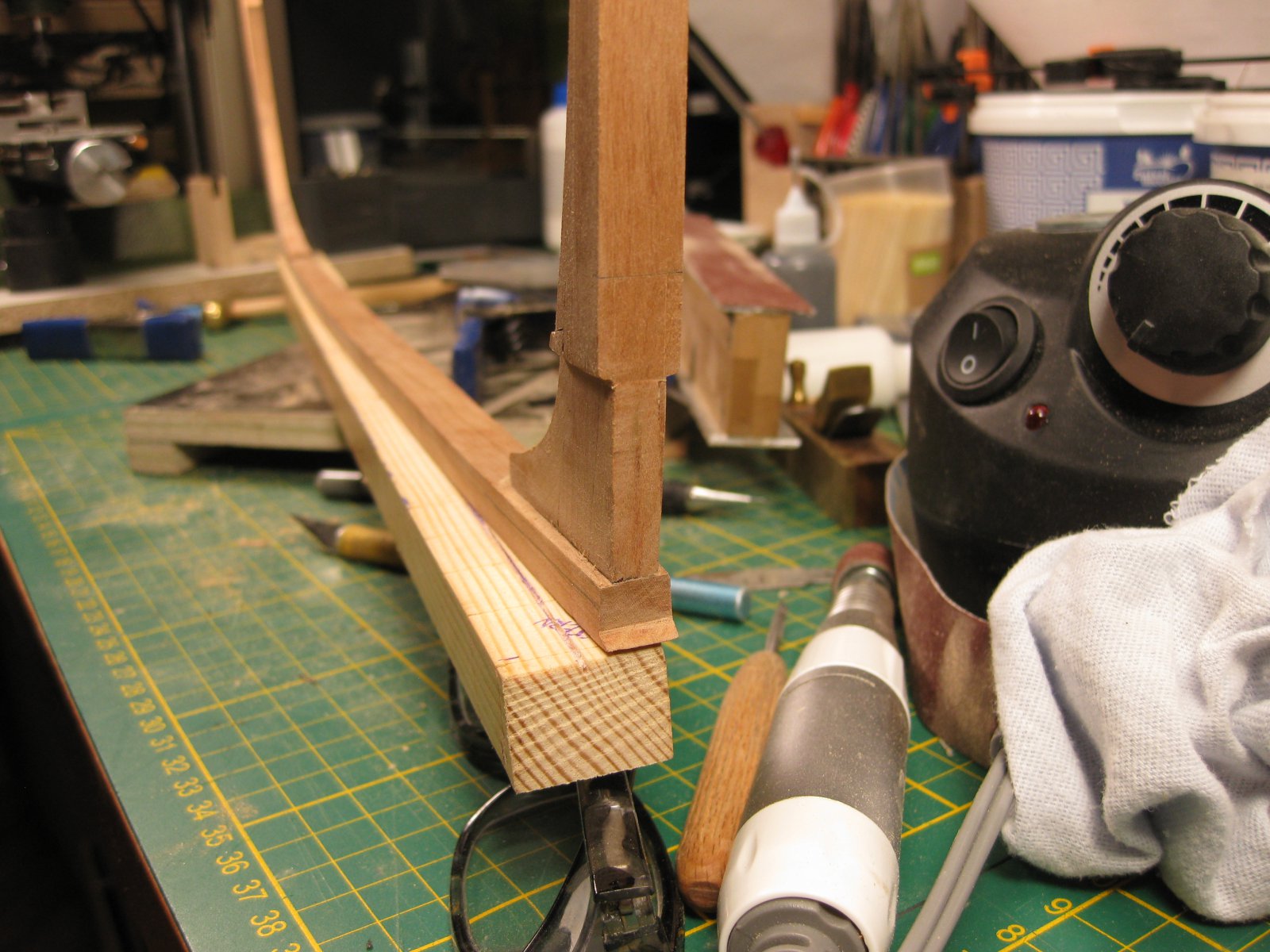

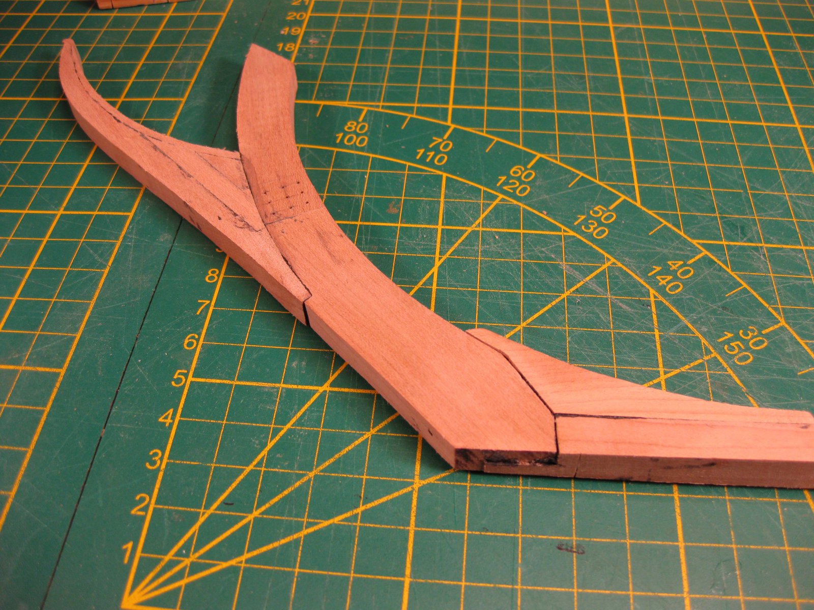

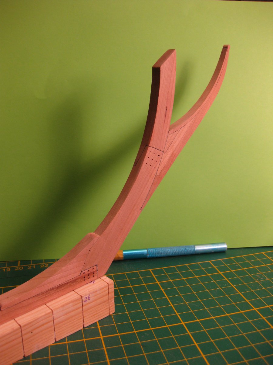

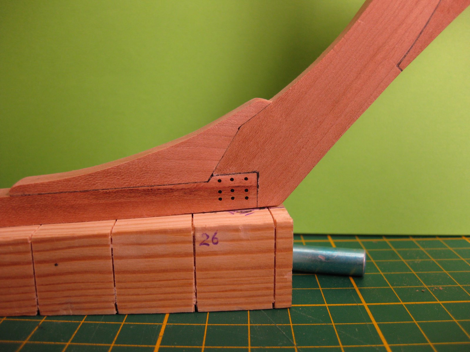

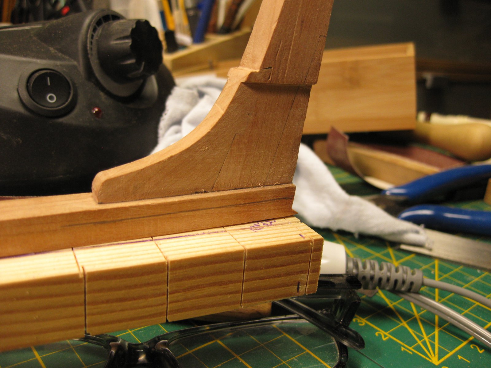

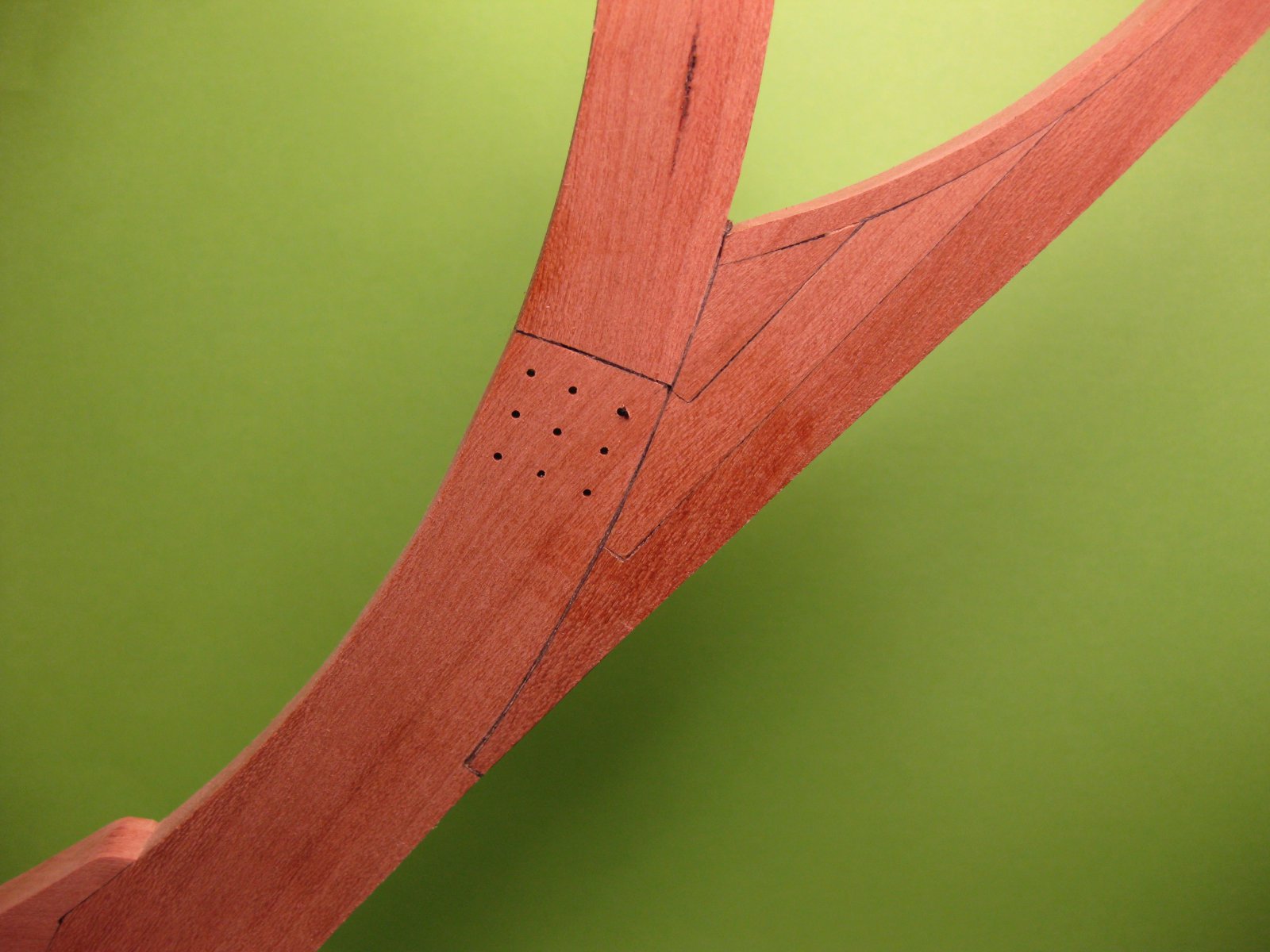

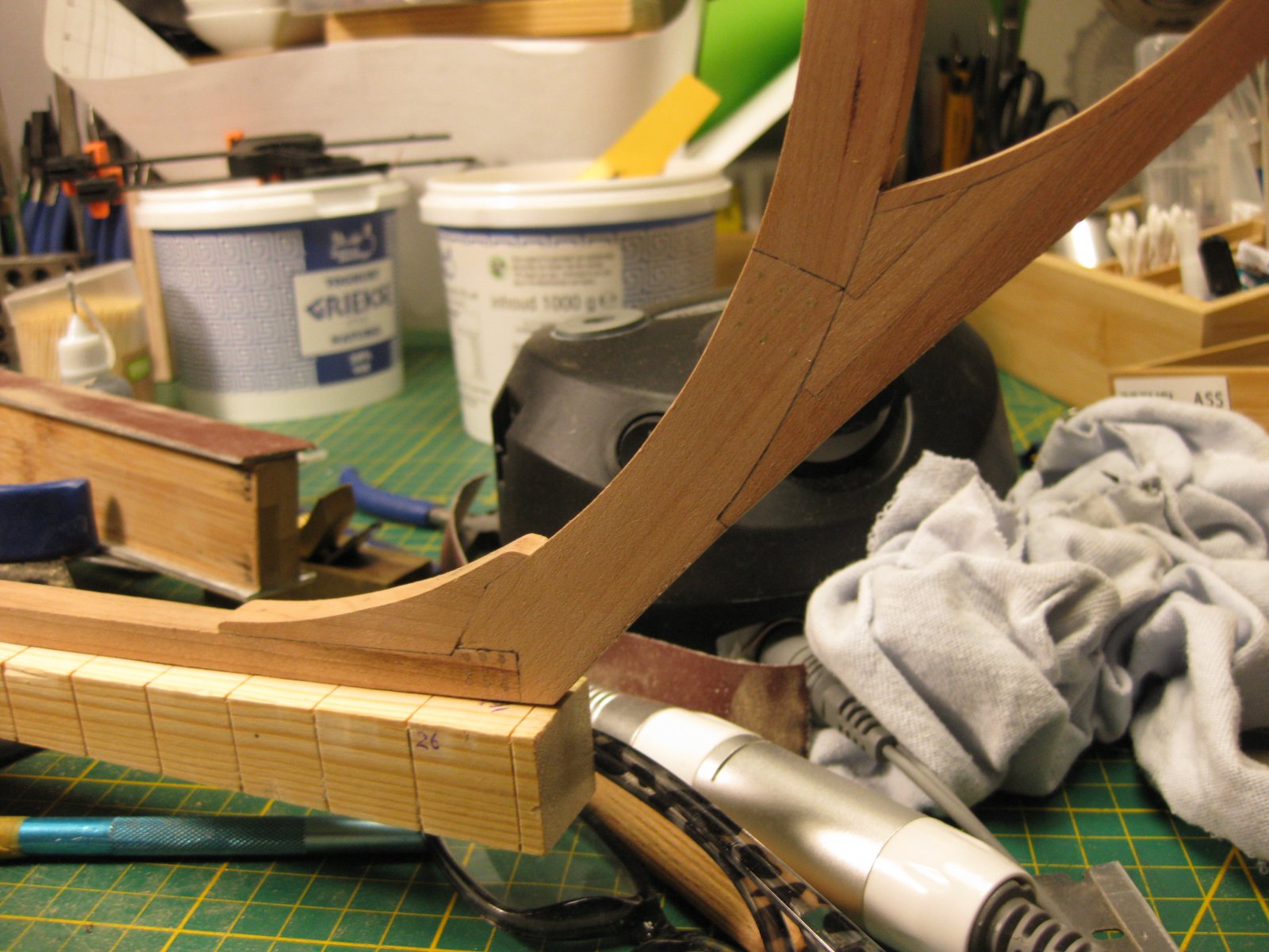

De voorsteven zit erop en na een flinke schuurbeurt ook de taps toelopende vorm naar het galjoen. Nog niet klaar maar een eerste impressie hoe het er tot dusver uitziet.
eerste foto de ruwe vorm na het verlijmen
En vervolgens na een lange schuurbeurt

Mooi hoor. Zag ik het nu goed dat je de lijm mixt met verf of inkt om de breeuwnaden na te bootsen? Ik dacht dit ook meerdere malen of SoS voorbij te zien komen. :)

Ja de lijm is gemixt. Eerst met Oost-Indische inkt, maar later heb ik een mengsel gemaakt van acrylaat verf op waterbasis. Dit mixte beter met de witte lijm. Was een tip van de tandarts Paul.
Op de macrofoto's kan je goed zien dat het dan erg strak met het hout eromheen samensmelt.
