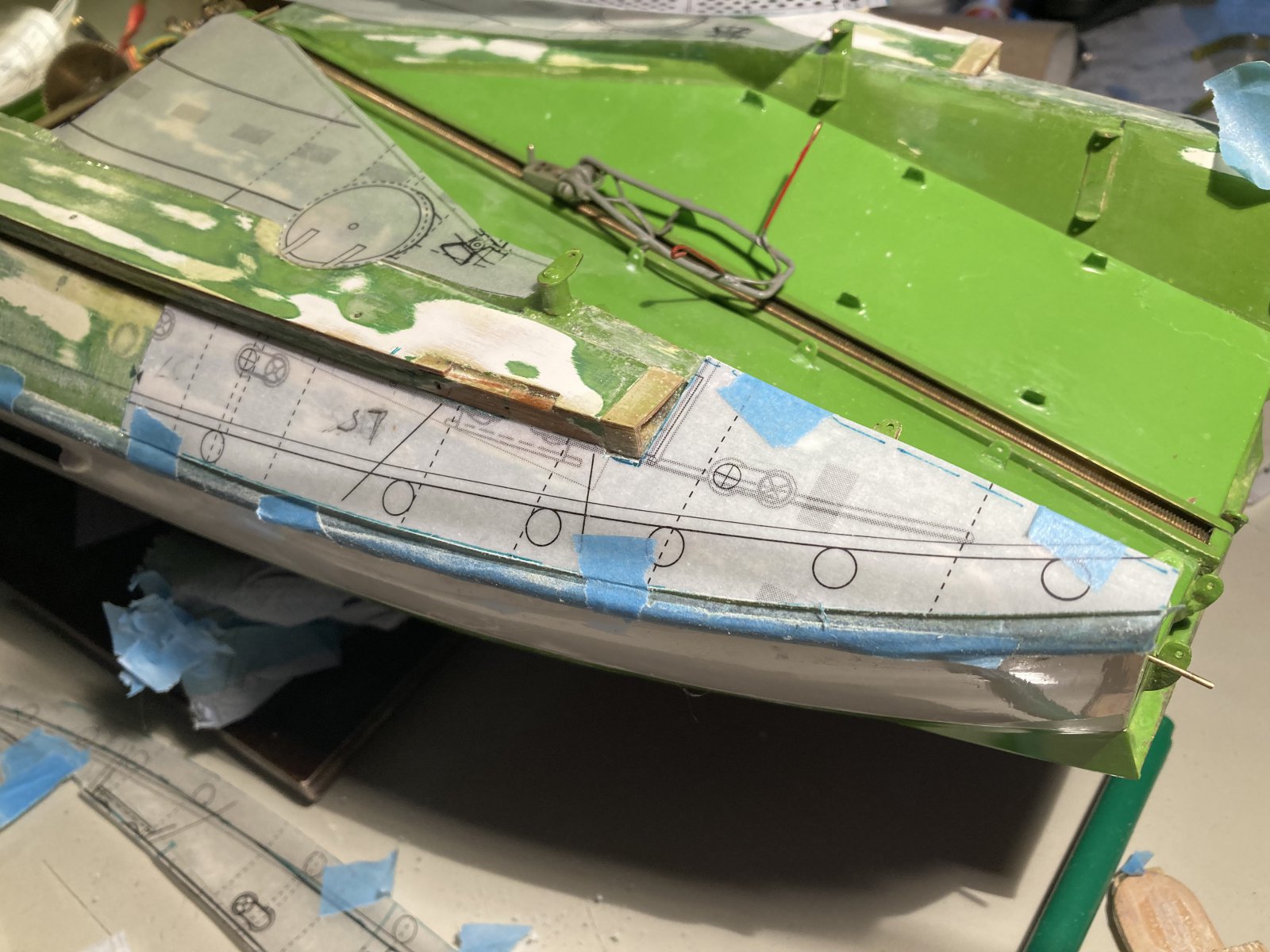

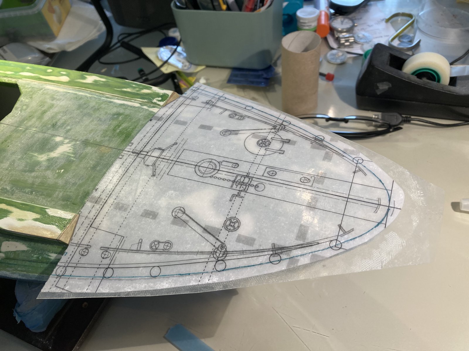

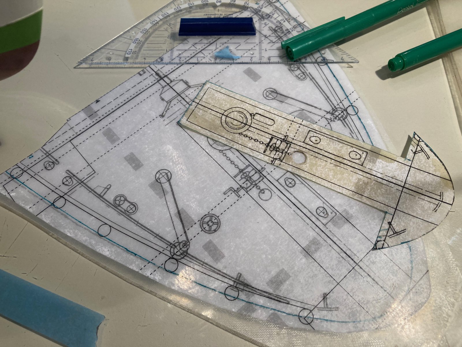

Model is afgeschermd met folie om de zaak schoon te houden.

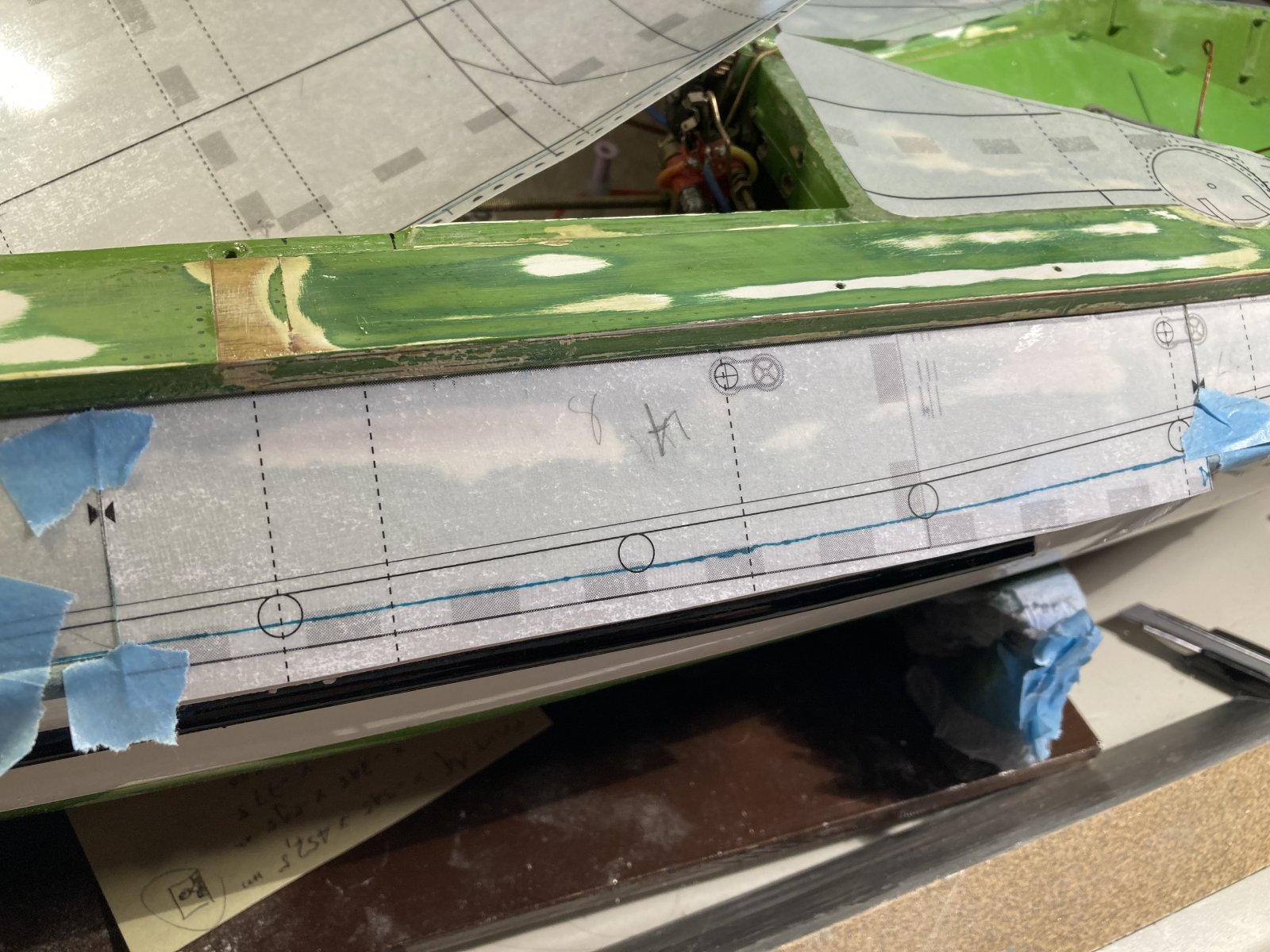

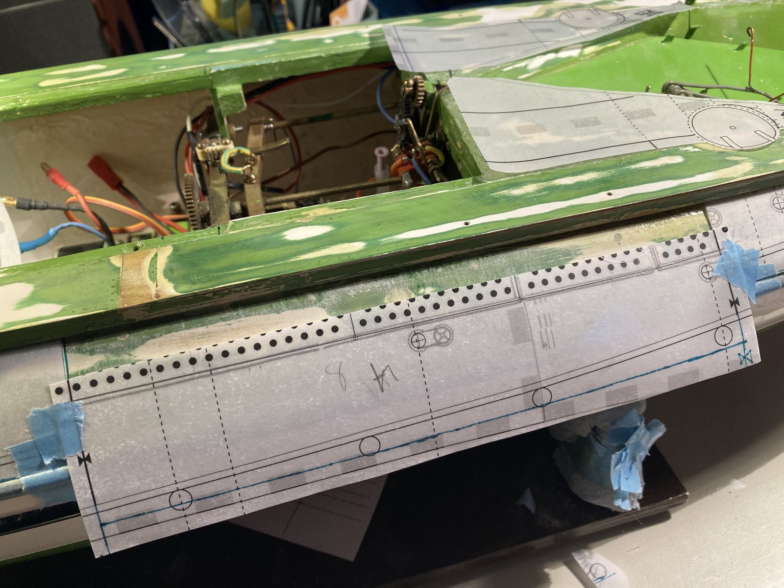

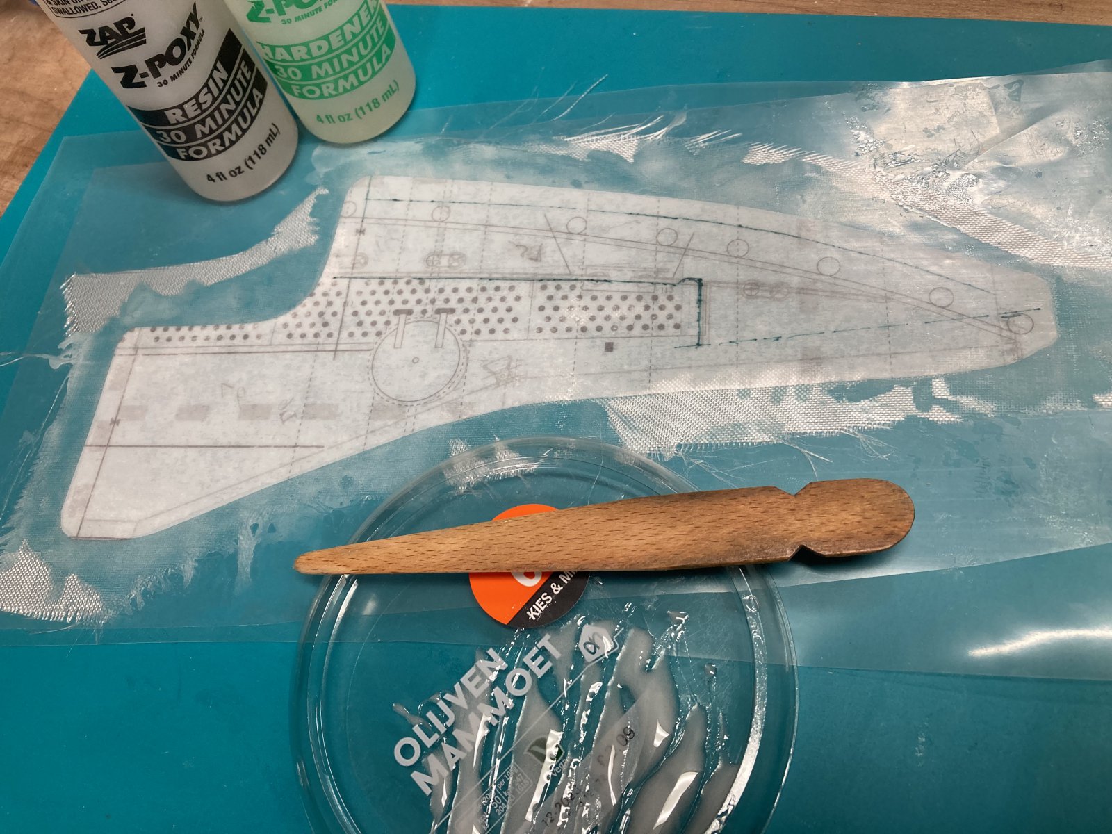

Lijm zal wel epoxy worden, 30 minuten, met iets verdikkingsmiddel. Positie gaatjes boren voor spelden, waar later toch ingeboord gaat worden.
Het paneel is al mooi voorgevormd, en staat nagenoeg in dezelfde ronding als het Wahldeck.

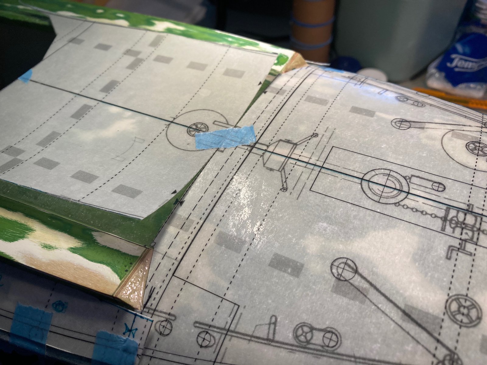

De uitlijning moet zuiver gebeuren. De stand is bepalend voor de passing van de rest van de panelen.

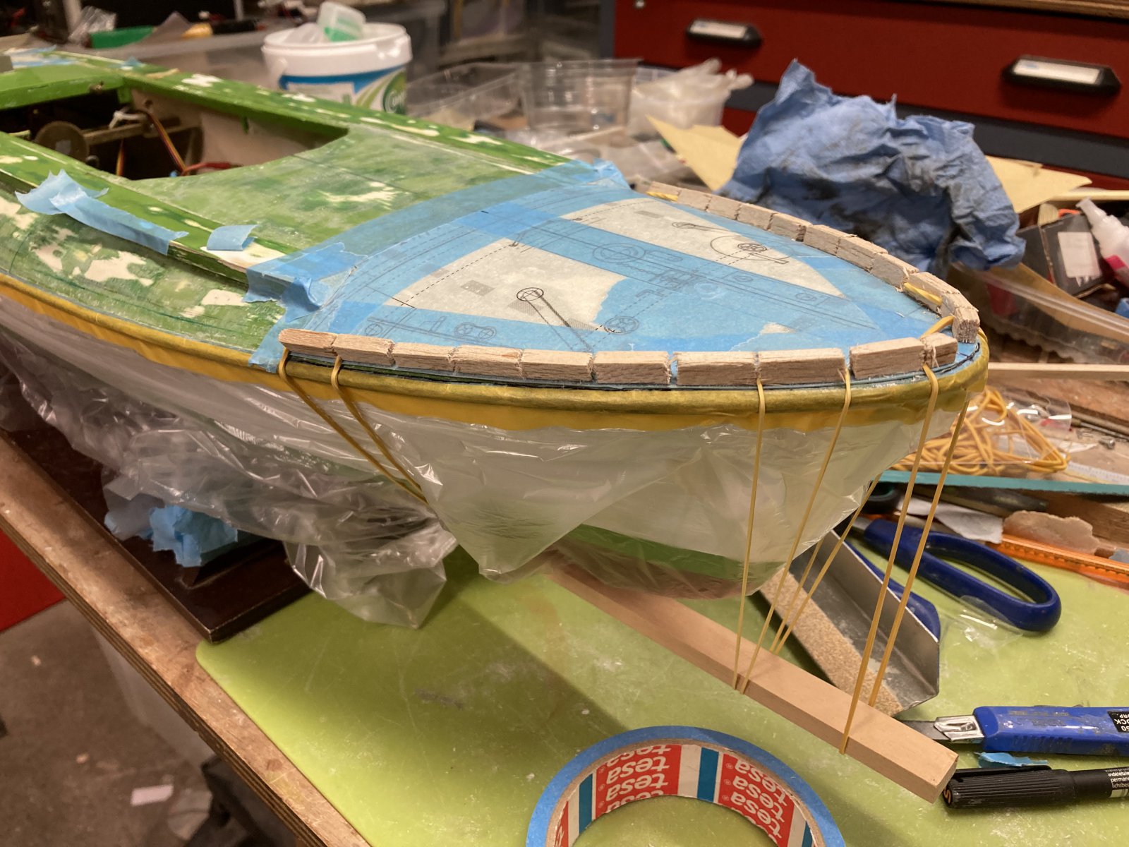

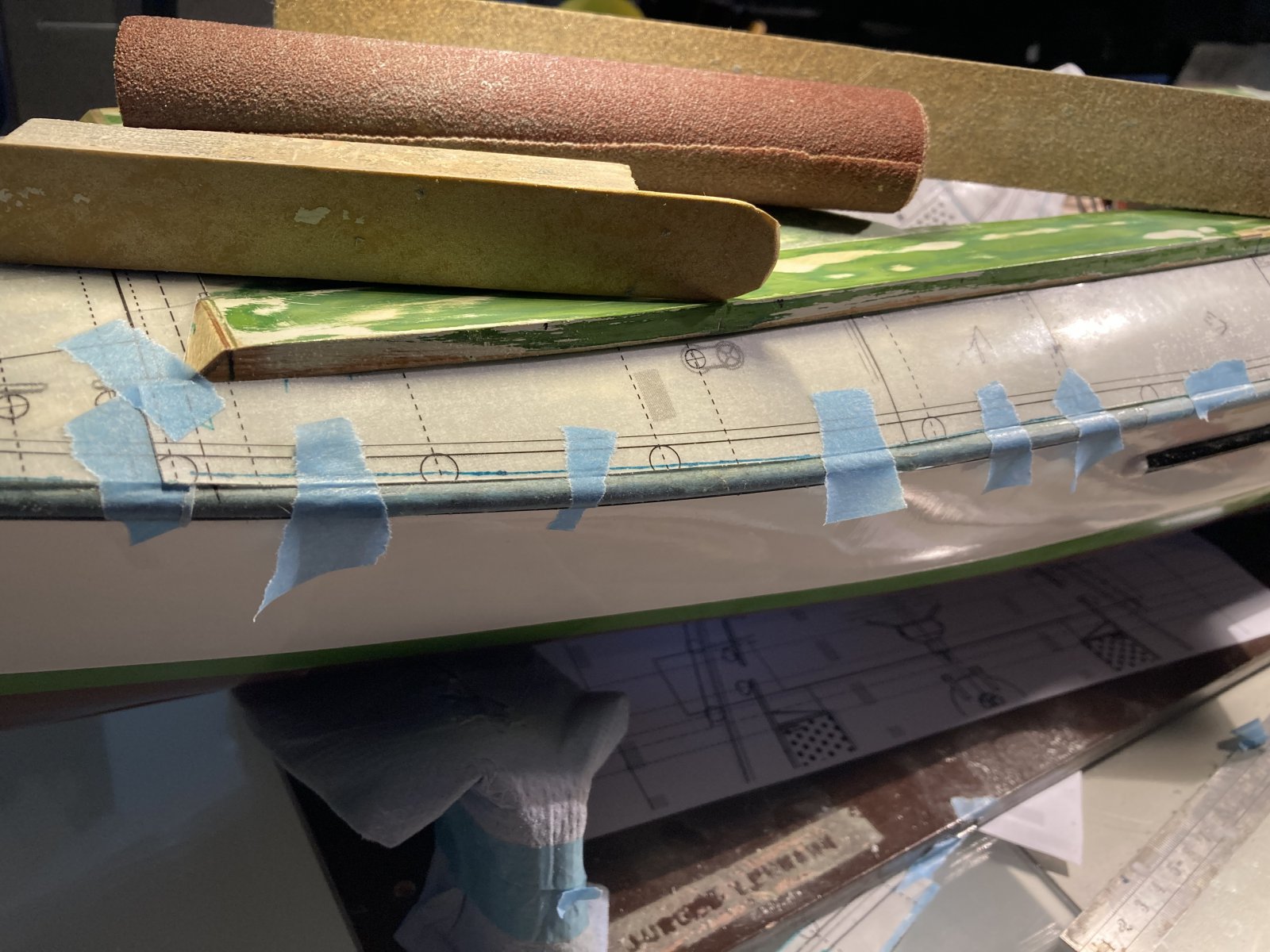

De blauwe Tesatape heeft een voor dit doel zeer geschikte nifty kleefkracht.
Hierop zijn de houten klosjes met CA gekleefd.
En kan een staccato aan elastieken op ingehaakt worden.
Onder de kiel een hardhouten steun lat.
Opstelling geeft een goede trek aan het paneel.
Na alle werkhandelingen trek je de tape pardoes los, en heb je een schoon dek.

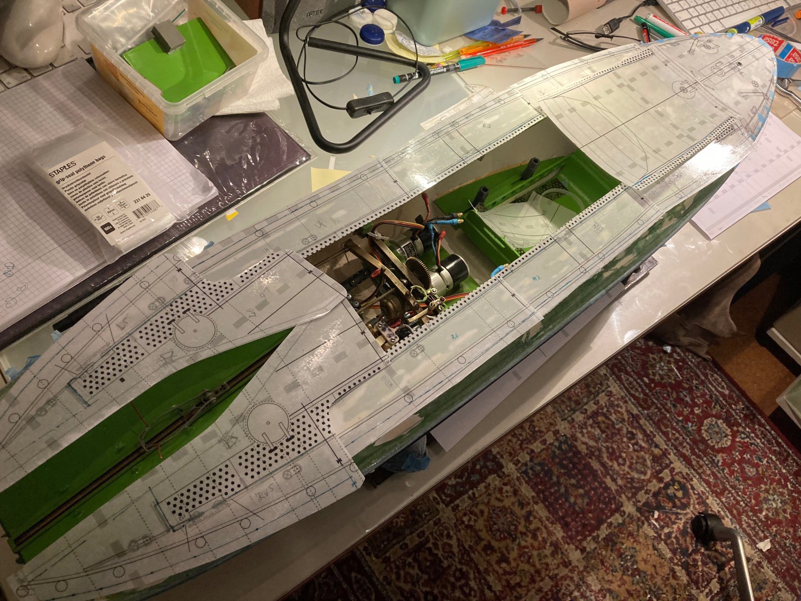

Beoogde werkopstelling…
en zal het zo het hele model rond gaan.
