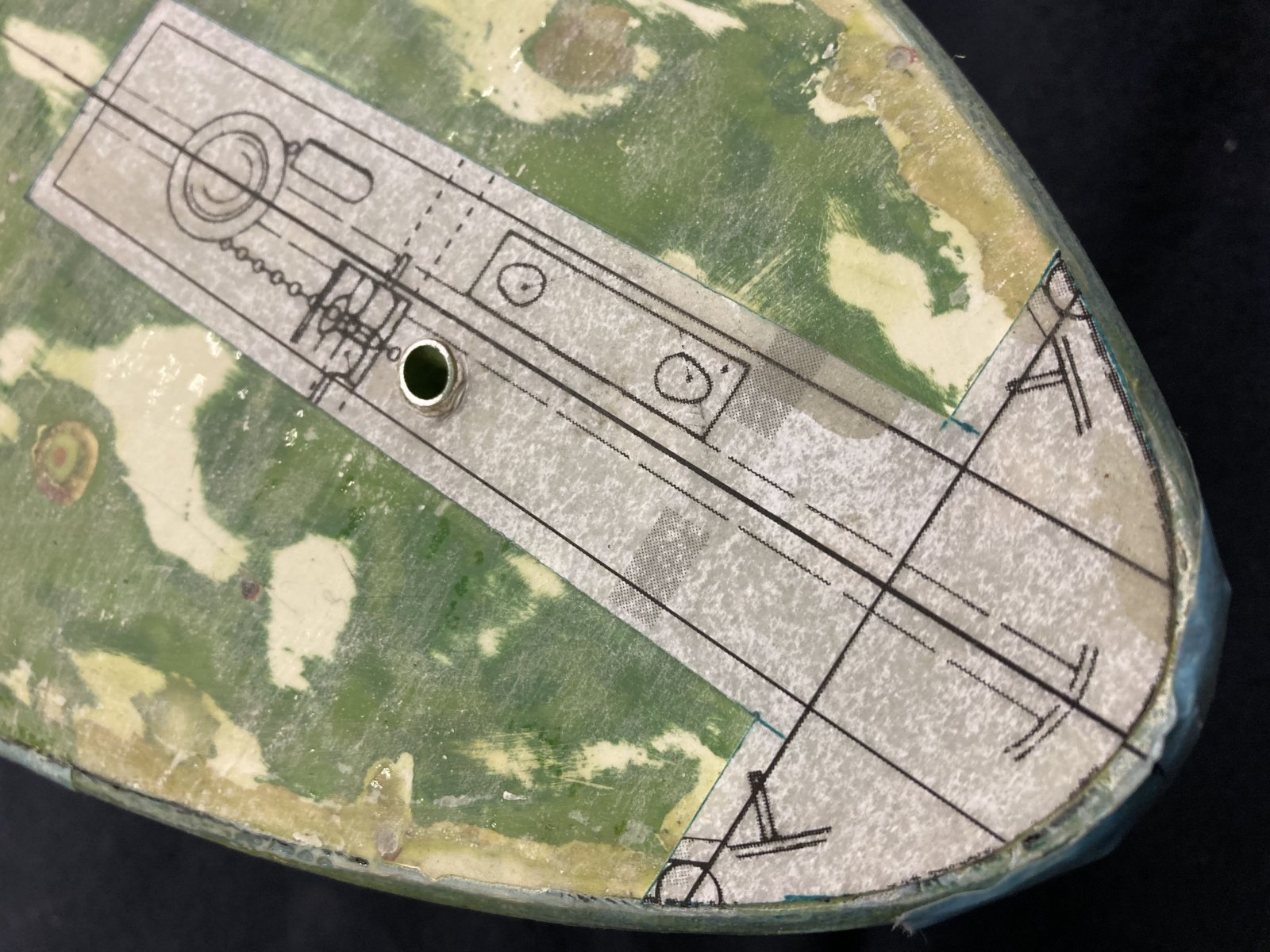

Njaja... ga weer een deelprint maken op calqueerpapier...
Deel van het achterschip... zo staat de complexiteit op het scherm.
Een optelsom van vele lagen, een serie overlays, die ik aan en uit kan zetten in Adobe Illustrator.
De basis is/zijn de scans van de bouwtekening, deze is op 100% ware grootte proportioneel gemonteerd, met in het werkveld een grijze een 1 x 1 cm maatverdeling,
om de printeruitdraai op rek en krimp van het waaibomenpapier te compenseren.
En dat is nodig ook. 100,5 x 100,6 loopt in de pas met 80 grams printpapier.
100 x 100 voor het calqueerpapier. Dat blijkt maatvast te zijn.
Zo ook de laser van de clubgenoot, extreem exact.

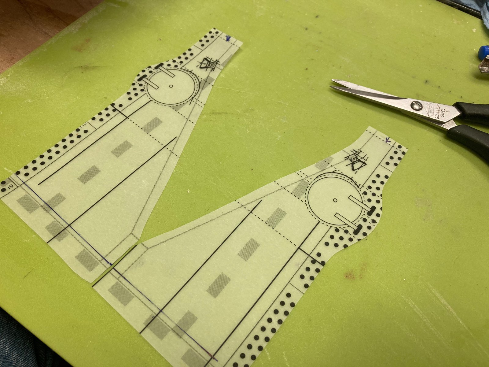

Na het controleren op passing van de sjablonen, met lichte strooi van non-permanent spuitlijm,
deze op het vlies gezet. Met een goed scherpe schaar en heel veel licht, langs de randen de stapeling schoon gekinpt.
Wederom passen...
Hier met-zonder vlies...

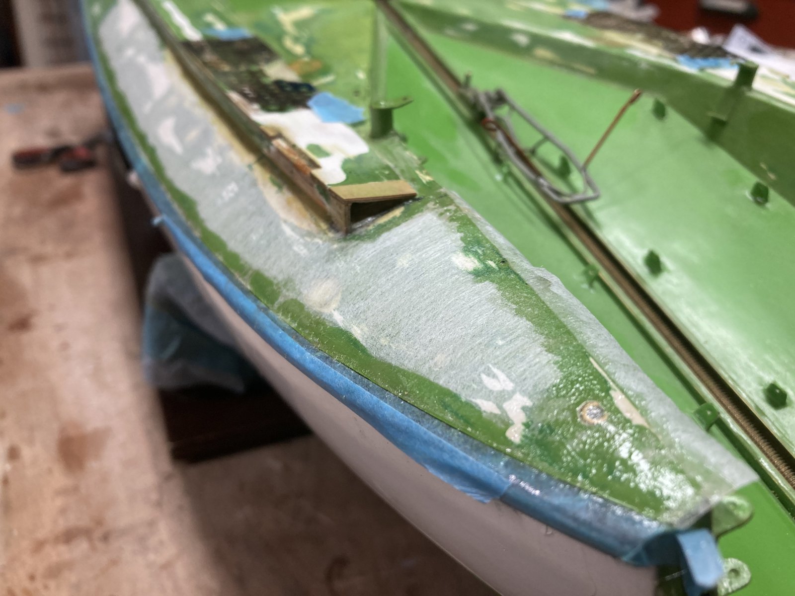

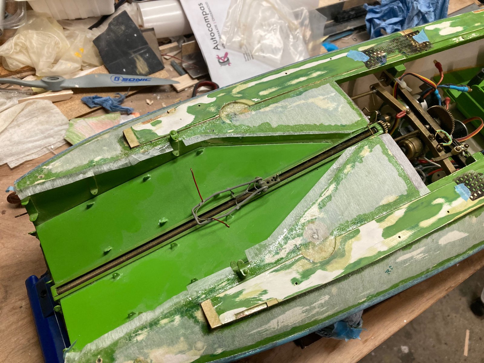

Na de knipronde aanleggen... en zien hoe dat redelijk spanningsvrij vlakt...
Links nog net even net in beeld, een sjabloon met vlies...
Dan wordt het moed beleid en trouw met een klein penseeltje aanzetten
maar met een eigenlijk bijna bedorven G4 PU lak... te dik.
Nadeel er van is dat het te pokdalig opdroogt... voordeel is dat het best mooi lijmt.
De ondergrond laag oude verf reageert niet op het Xyleen oplosmiddel. Blaast geen bellen.
Andere werkstof kan een verdunde UHU hart, met spanlak zijn. Droogt ook vrij vlot.
Of met lamineer epoxy. Dat heeft een veel langere hardingstijd nodig.
Het aandrukken van de stof bij de stootrand is opletten.
Het lijkt met een felle LED-lamp er op, goed aan te sluiten. Amper een bel.

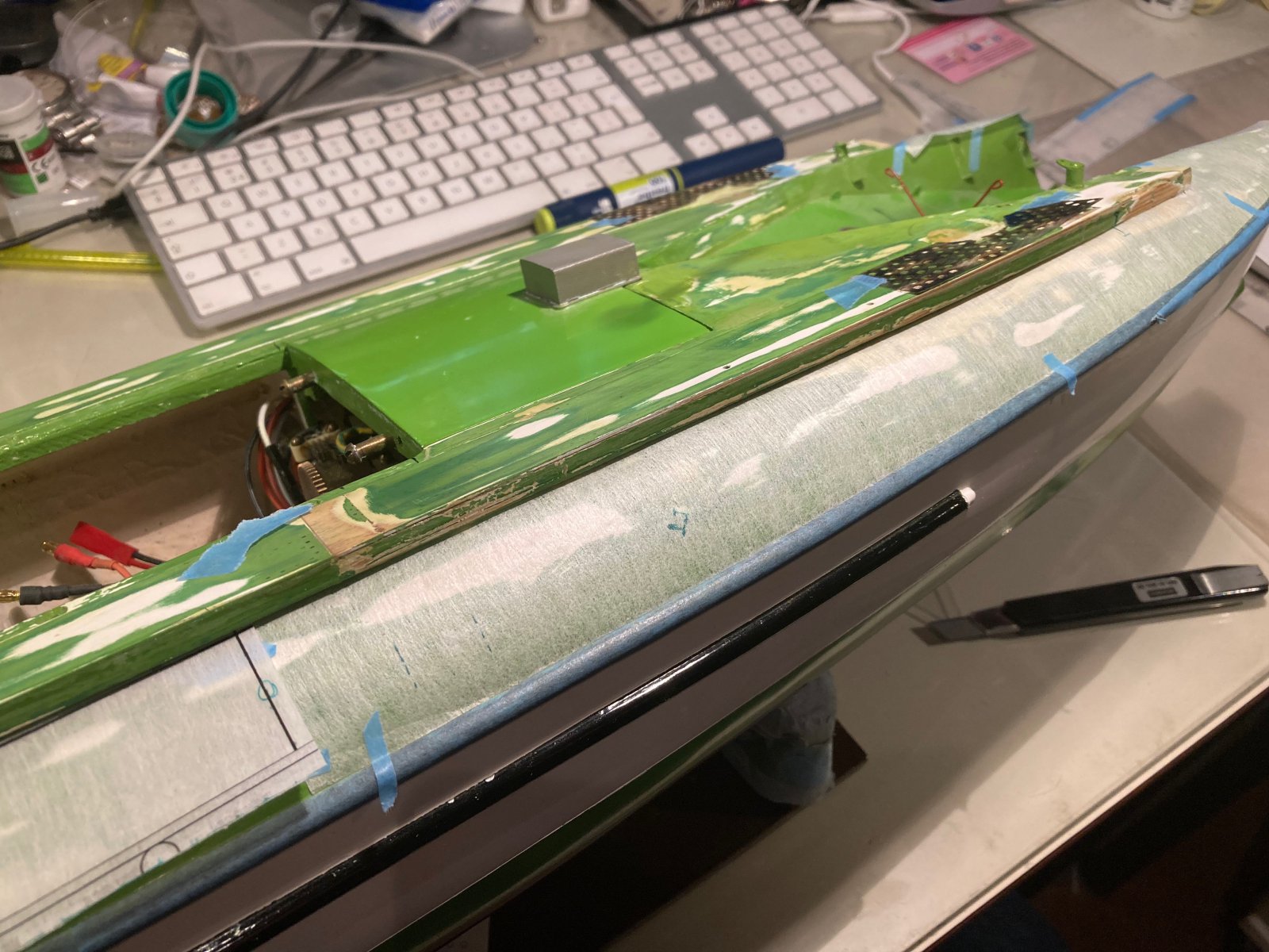

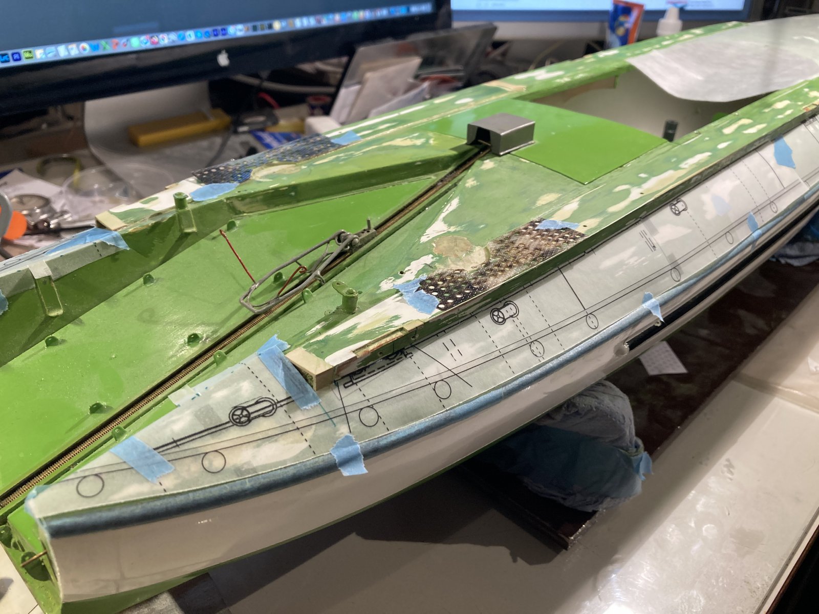

Sjablootjes voor achterdek, moest ook nog.
Boegsectie bedekt en strak geföhnd.
Dit stuk nu ook. Volgende stap. Impregneren met epoxy en
daarop het ruwwerk maar weer snaarstrak vlakschuren met waterproof.
Dek staat thans geheel in de epoxy geïmpregneerd uit te harden.
Maanlandschap... :rolleyes: Goed voor weer uren-schuren en gronden...

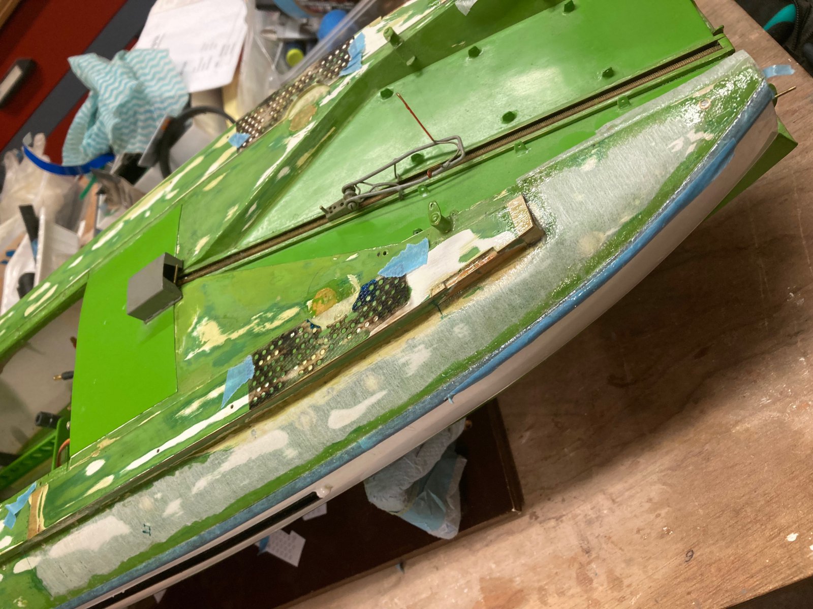

Lamineren gaf niet het gewenste resultaat. Geschuurd met 380 grid, droog schuren.
De pokdaligheid van de stof een issue, op-pluizen tijden het impregneren, en zo indrogend.
Bij het schuren komt de Velzel bloot, en voelt dan aan als fluweel.
Mooi voor een kat in de gordijnen, maar niet op een zoetwaterboot!
Geheel geen goede eindsterkte na schuurronden. (Prima voor een balsa gebouwde vlieger)
En op 1 punt zelfs door geslepen voor ik het door had. Pok!
Al met al... het kan weer helemaal over! Sjablonen zijn pas en herbruikbaar.
En nu ga me dan maar vergrijpen aan 25 grams glasdoek, waar ik nog 10 meter op rol heb.
Maar een veel listiger klus wordt het dan wel. Glasweefsel is gemeen grillig onder het penseel.
Gr Bas
Jammer dat het over moet Bas. En als je gaat strijken glijdt glasdoek mee. Maar als ervaren bouwer zul je best nog wel een paar trucs "in the pocket" hebben. Succes met het uitdenken en uitvoeren. Gr. Klaas.
Dat is inderdaad het probleem dat ik met het vlies vele malen minder had.
Vervorming van het doek is al een punt, vezelstrengen die loslaten, het in positie brengen en houden van de patch.
Aanstrijken met penseel gaat niet, dat wordt behoedzaam tamponeren.
Verder met deze epoxy een pot life van een kwartier.
de epoxy aanmaak gaat per volume eenheid via spuitje voor resin en voor harder. Totaal per aanmaak komt dat neer op 145 cc
Daar zit het gewicht niet in, wel in de mate van iets opdikking.
Laminaat voor de geperforeerde loopgangen gaf al een indicatie voor dikte.
Overigens ondanks de flinterdunne dikte, toch behoorlijk sterk.
Je komt er pas achter door eerst een met de stoffen te werken.
Gr Bas

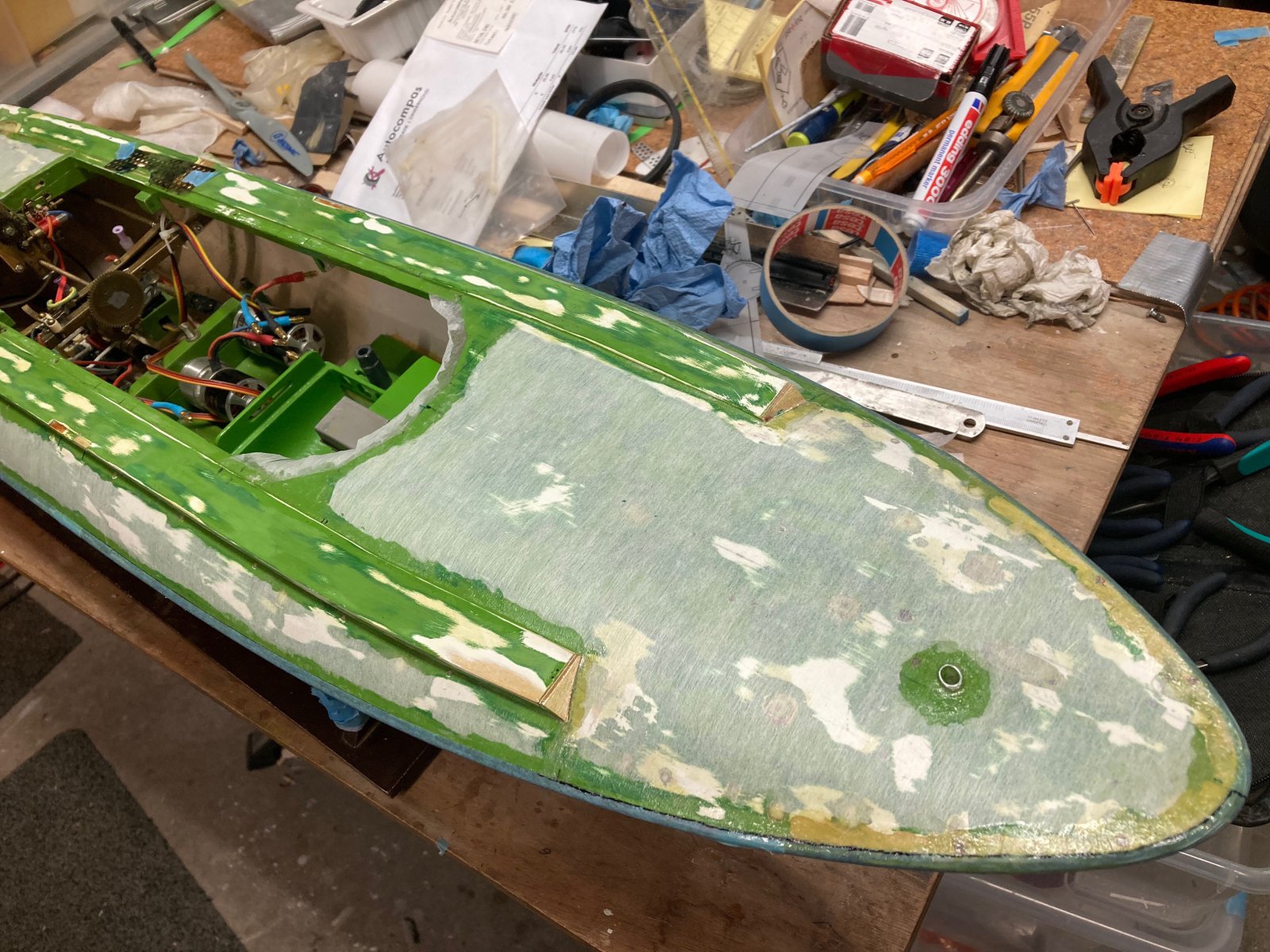

Het dek is al weer grotendeels kaal, her en der nog een dunne rest.
Gr Bas
