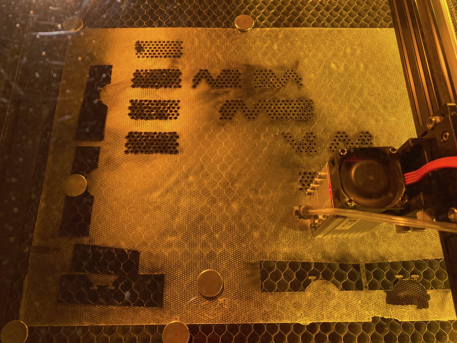

Proefsnijden... even spannend. Afstelling... hoogte, intensiteit, snelheid en herhaling van het pad.
Daar de gelamineerde plaat transparant is, niet geheel doorzichtig...
Dat is lastig voor de laser.

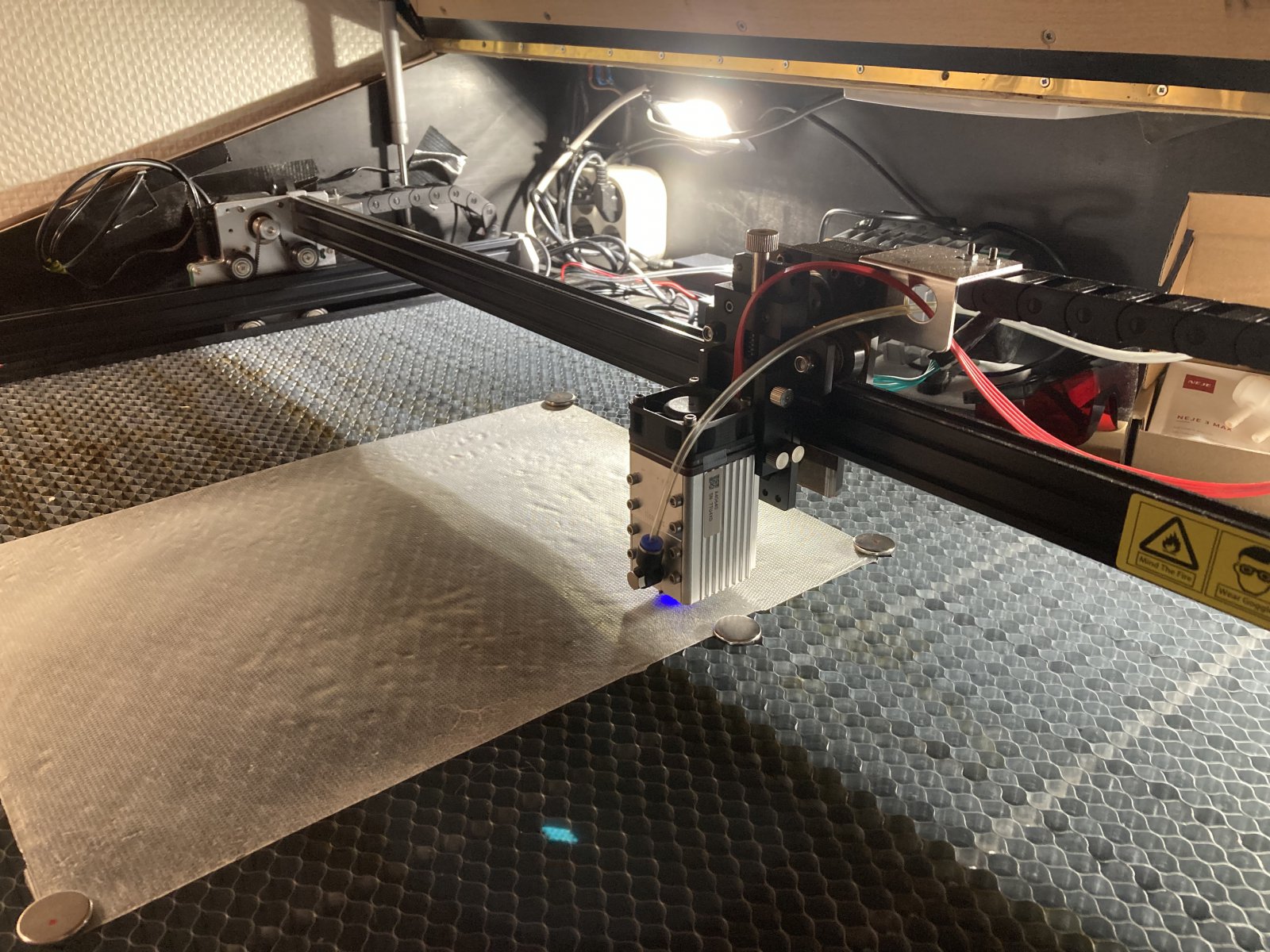

Klaar voor de start, klep dicht, afzuiging aan...
Meerdere gangen... maar toen waren ze los...
Ogen geroosterd, veel rook en geflits... koeling stond er op etc.
Een klein stukje even met de blauwe marker aangezet om te zien of dat beter ging...
Maar de werkstukje moesten uiteindelijk toch behoedzaam worden uitgebroken op de glasvezel. De perforaties kwamen best goed los.
In een uitsparing zit nog een restje vast dat uitgepeuterd moet worden... toch delicaat.
Maaarrrrr.. test geslaagd!
En even op het bootje leggen... en is mooi sluitend op het gangboord.

Holyepoxysmoke… gelukkig afzuiging en filtering. 1.20 minuten stooktijd.
Zoveel gaatjes doe je niet effe met een handgemikt papierponsboortje…
Eerst weer wat extra proefjes op snelheid, snijbreedte en binnen
of buiten de verctor lijnen de laser-snij-aanzet...
Gaatjes binnen gelazerd, en de contour naar buiten toe gelazerd. Moin!
Om zo min mogelijk erosie aan het materiaal te krijgen.
Vooral waar de de scharnieren van de dekluiken komen te zitten was toch te veel verlies.
Dat hebben nu wat netter kunnen krijgen.
Hieronder vers uit de laser-BBQ

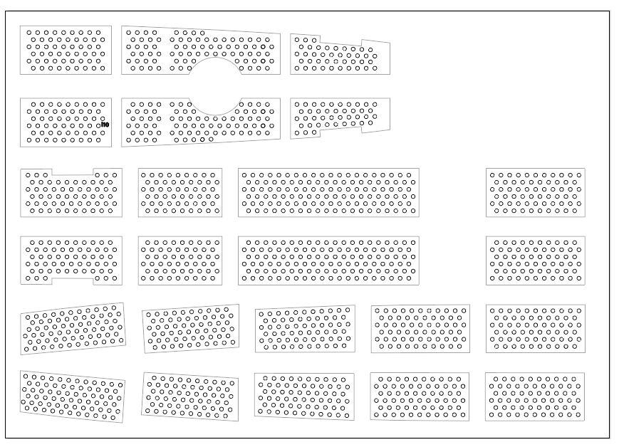

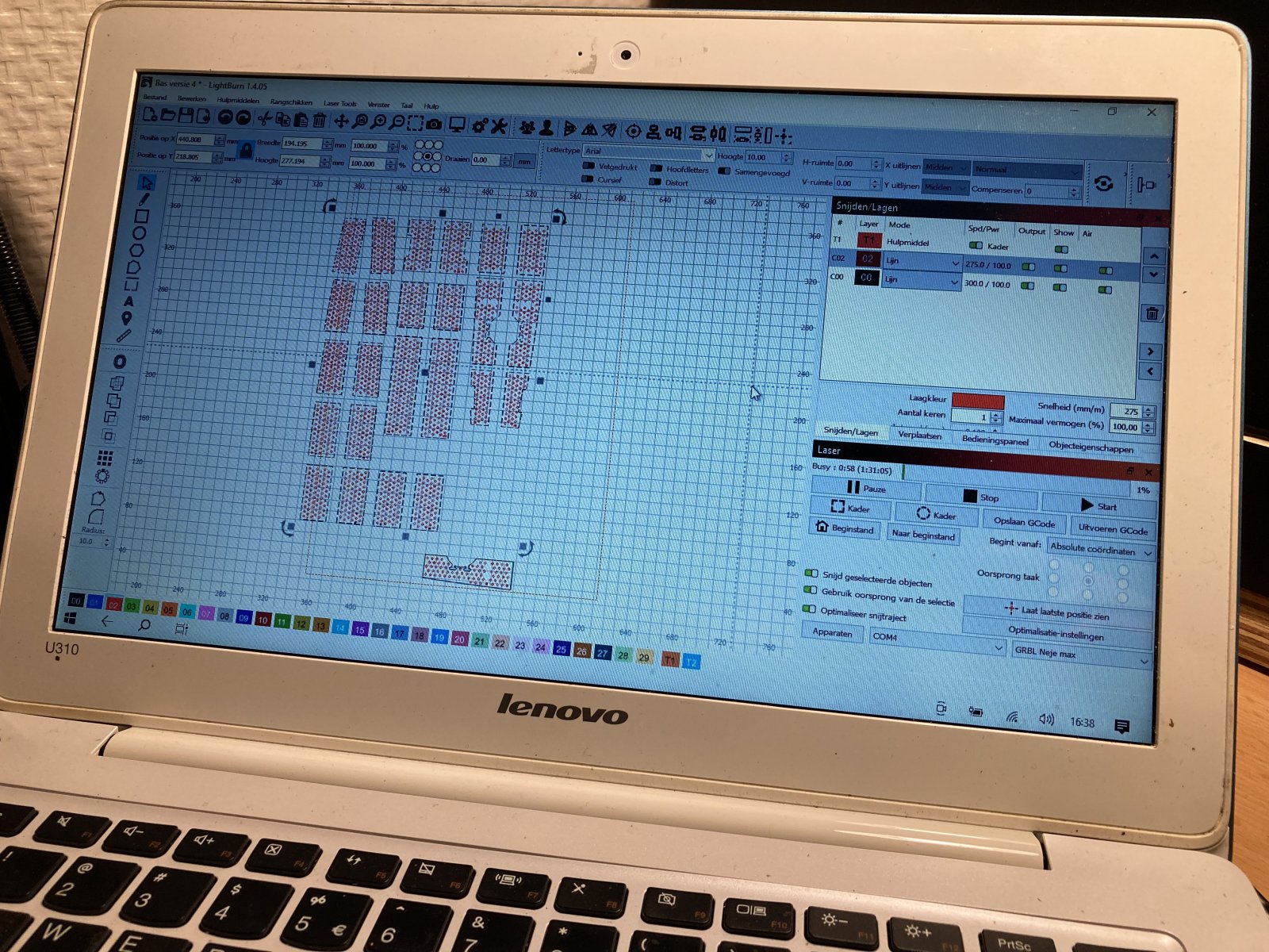

LightBurn. Speciaal programma om het tekenwerk te vervaardigen, prepareren,
en die laser aanstuurt... Tekening in lagen opgedeeld,
om de laser eerst de rondjes uit te laten snijden, en dan pas de paneel contour,
en zo dan los komt uit het laminaat.

Eerst de gaatjes. Volgt daarin eigenzinnig mijn copy-past volgorde
van de opmaak in Adobe Illustrator? Een reeks van ingekopiëerde perforatiepatronen zo lijkt? Een 'belaserd humeur' kan het niet zijn?

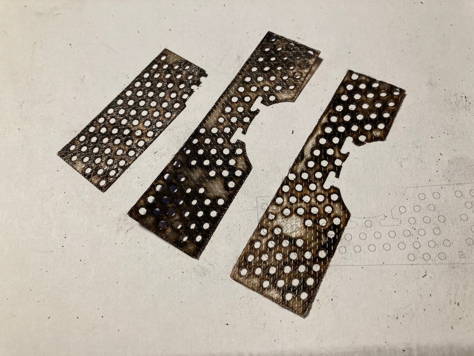

Alles behoorlijk genoeg gesneden. Variatie in snij-definitie door de niet vast egale dikte van het laminaat en verdampt te veel resin door de hitte. 1 plaatje moest over, door breuk,. Gewoon te dun, en weggeblazen door de koelwind.
Materiaaldikte doet een beetje aan fotofilm denken, iets brozer dan.
Algemeen? Zeer mooi bruikbaar. Veel roet neerslag.
Alles is genummerd, maar piep klein.
Daarom op een papierprintje geordend.

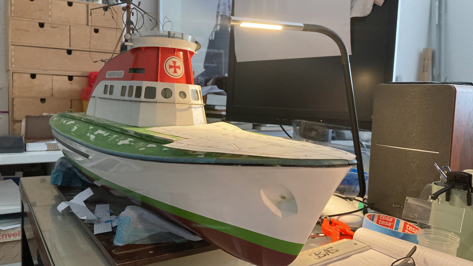

De geperforeerde loopgangen mogen nu even wachten op assemblage.
Eerst de toplaag van het dek aanpakken.

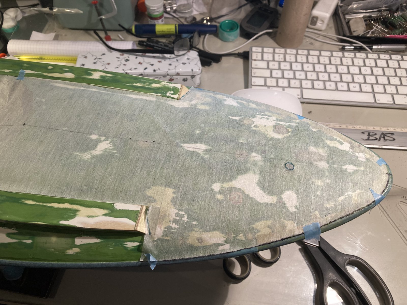

Glasvels? Offehhh... dat polyestervlies dat ik in Engeland heb gehaald na een tip van @Énke Blériot,
Een al-wetende meester-bouwer van het modelvliegtuigenforum, SAM etc.
Zeer mooi materiaal op een in spant opgemaakt model mee te bekleden. En eigenlijk een stofje voor de mode/textiel industrie.
En na fixeren in een smalle strook rondom met spanlak of PU G4 betonprimer, lamineer epoxy etc,
snaarstrak als een membraan te krimpen met een folieboutje.
Materiaal laat zich wat makkelijker verknippen dan dun glasdoek, dat altijd in beweging is.
Een stuk voorbereid epoxy laminaat leek me snel te stijf, en lastig gegaal te verkleven zonder bellen
onder het vlak, en dan ook nog eens egaal aan te drukken tijdens het uitharden.
Voor het vlies heb ik een medium dikte besteld, maar had best de zwaarste kunnen nemen,
iets meer opdikkend was de hoop. Maar plan om het in 2 lagen op te zetten
Het pas maken van de aan te brengen patches gaat via uitgeprinte sjablonen.

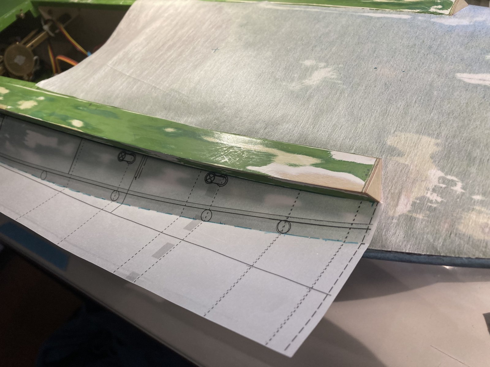

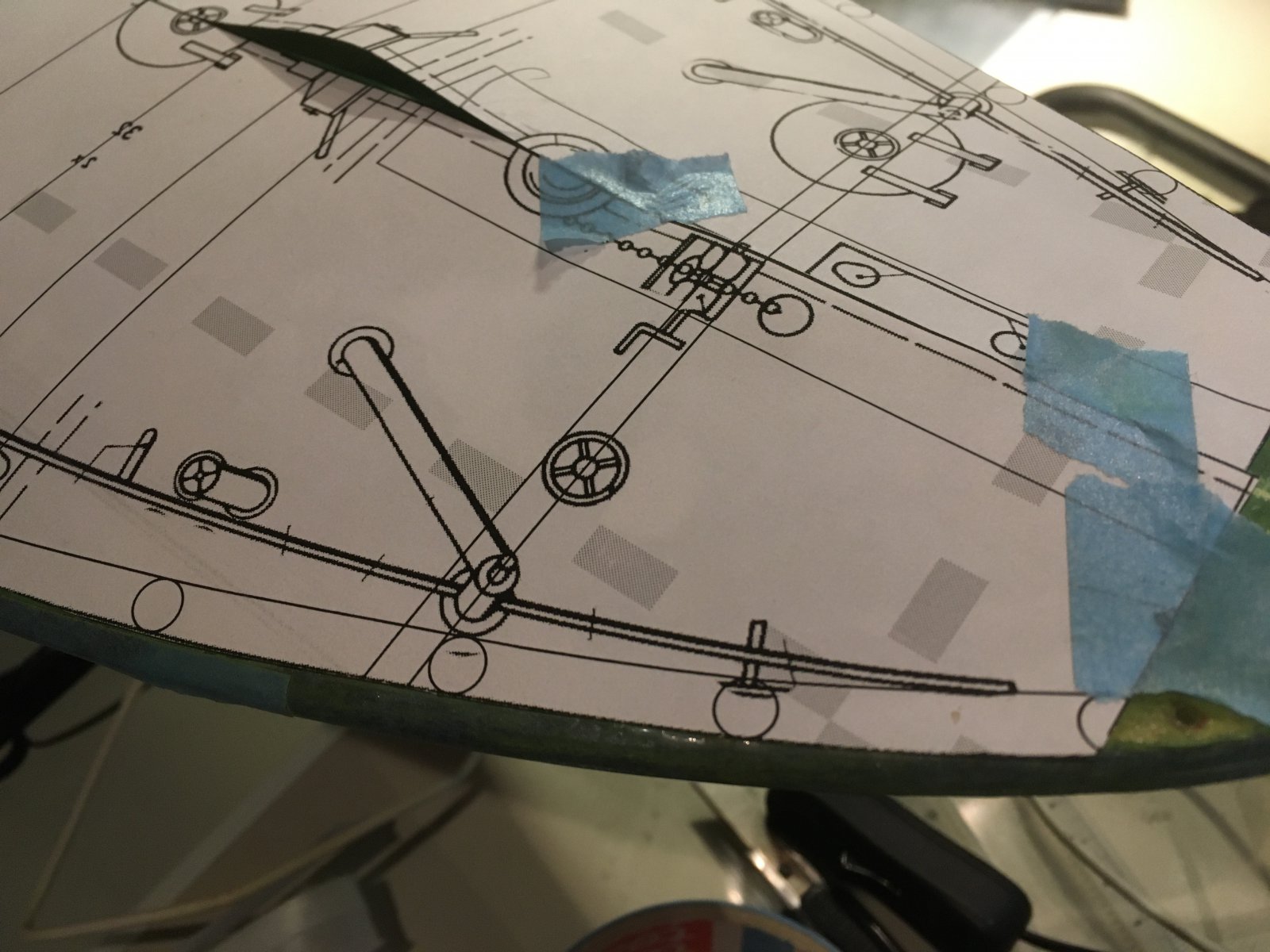

Eerste knipsel aan de hand van print-sjabloon,
maar moest bijsnijden ipv afsnijden
Dus het zaak kon met de correctie geheel over op de passende millimeters...
De tweede was goed genoeg...
Verder met het Wahldeck, de flanken van het model.
Wederom met sjabloon, calqueerpapier,
om de stootranden af te kunnen tekenen...
Vouw-ril met oud pasje, het papier lichtjes verlijmd op de bovenrand
met non-permanent spuitlijm 3M
Daarna langs de groene lijntje knippen,
en het sjabloon zeer licht verkleven op het vlies
En knippen of snijden maar weer...
met alle geduld van de wereld lukt het wel.

Blijft een mooi modelletje...
Hand gekwaste romp glanst als een tierelier! Nifty!

Ik zit nog te broeden op een structuur mattering van het dek. Een zeer fijnmazige anti-slip.
Zoals te zien op deze foto... en proberen de plaat verbindingen te suggereren...
En in deze foto is het vooral goed te zien ik de kleurschakering van het model.
Ik denk dat daar ooit een korrelige bitumen coat op zat gespoten.
Stalen romp, aluminium dek en opbouw, geklonken, met pakking er tussen.
De schoorsteen was grotendeels uit staal en innig met de romp verbonden.
Diende als een stevige sleep beting.
Tegenwoordig kunnen ze staal en aluminium heel knap aaneen lassen... Meyer Werft in Papenburg is daar dacht ik mee begonnen.
De Heuss heeft dan hierin een eigenzinnig patroon, als eerste van zijn klasse, anders dan bij de zusterschepen, is dat wellicht om bouwtechnische redenen aangepast.
Flex van de romp en werking op de naden? Schepen kregen immers forse optaters in actie bij noodweer.
