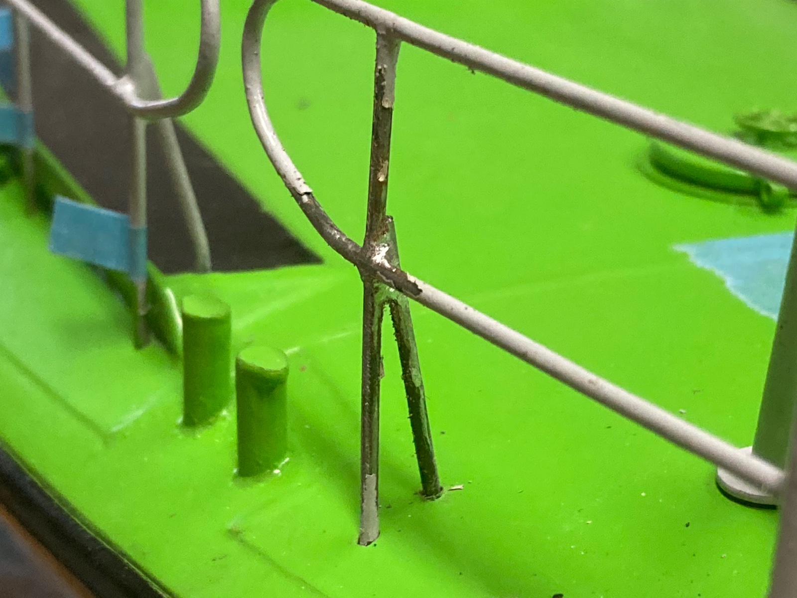

Ik was vergeten aan de scepters van de voorste railingsss… een steuntje te solderen. Wat moet, dat moet met wat moed…

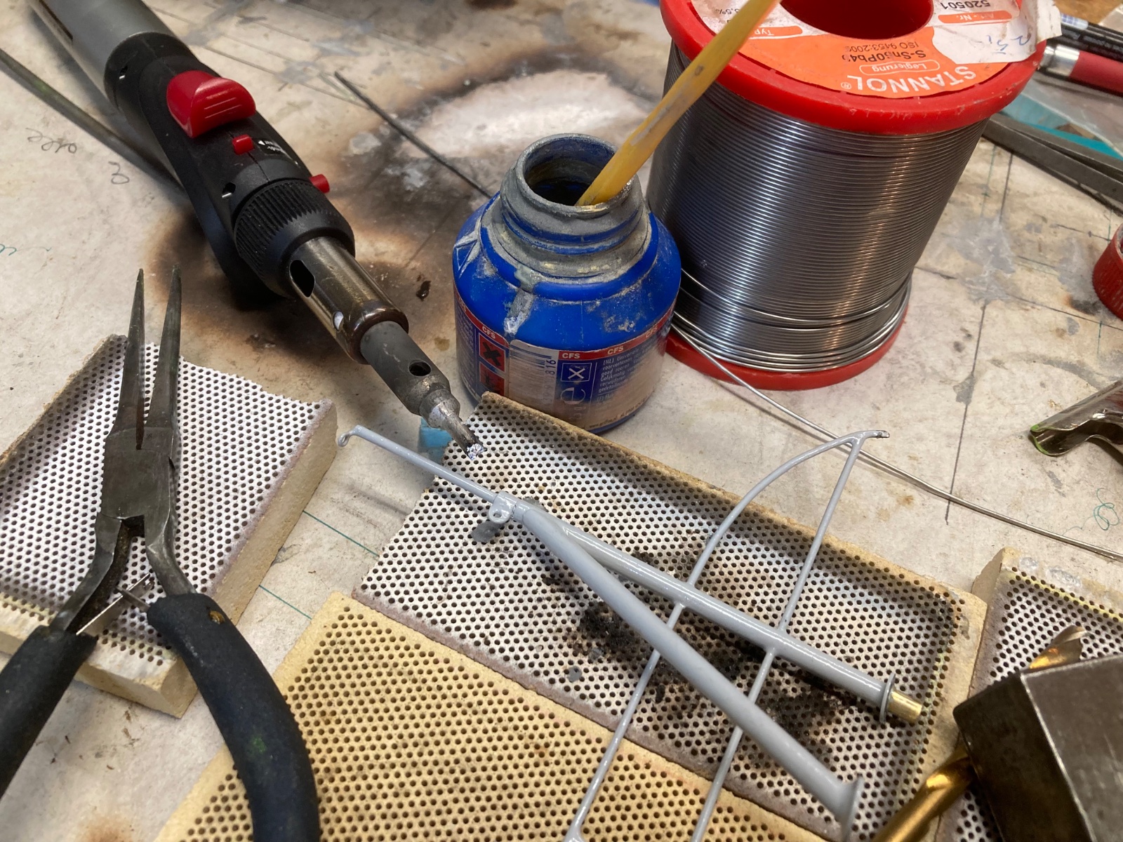

Steuntje uit wat draadrestant uit de stok oude Graupnerkit… beetje buigen, beetje slijpen… dan vertinnen met de Proxxonbrander, en solderen maar.
Naderhand overtollig soldeer met de sleutelvijl in het gareel brengen.
Oude branderelementen uit mijn gesloopte CV, perfect als onderlegger.
Gipsplaat heeft een papierlaag, stookt graag mee, en het gips erodeert ook vrij vlot op het zuur.
Maar dit keramisch goedje doet dat niet.
En lijkt geen warmte op te nemen.
En dat geeft een vlottere soldeerlas met de Aldi gasbout.
Verder een potje met zuur/soldeertin oplossing. Altijd roeren.
Natuurlijk tast dit het puntje van de Duro bout aan, maar gezien de prijs van de tool, koop je voor dat geld nog niet eens een nieuwe tip voor een gas Weller.
De opstelling…
Brander elementen als onderlegger.
Het resultaat…
Opvolgend in de primer gezet en dan afgelakt met penseeltje. Ook weer klaar.

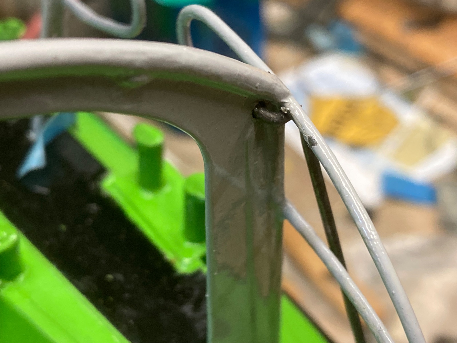

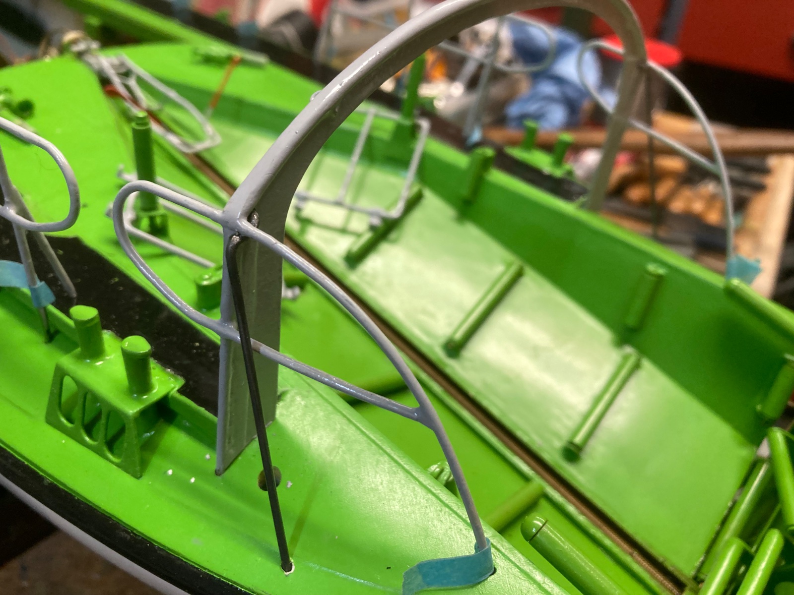

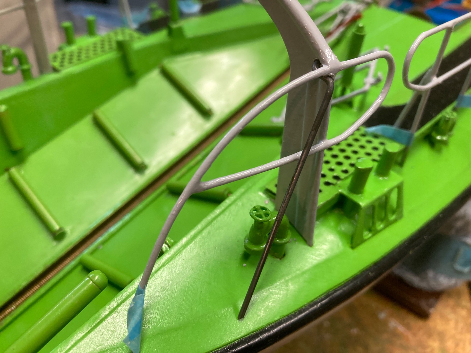

Dan een support bij de sleepbeugel. Niet op tekening, maar via fotodocumentatie. Detailaria!
Onderdeel kan niet meer gesoldeerd worden.
Bouwsel van dun messing plaat en kunststoffen, CA verlijmd, het zou stuk gaan.
De oplossing zat een tijdje te broeien... er mee aan de slag.
Tactisch gaatje boren in de sleepbeugel, en een draad-buigsel improviseren dat inhaakt,
en pas bij definitief montage, met CA wordt verlijmd.
Deze lijkt gelukt, nu de andere kant nog...

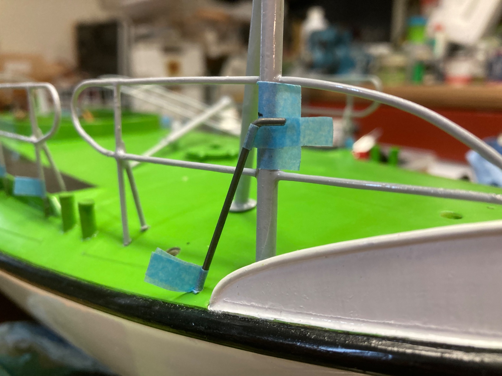

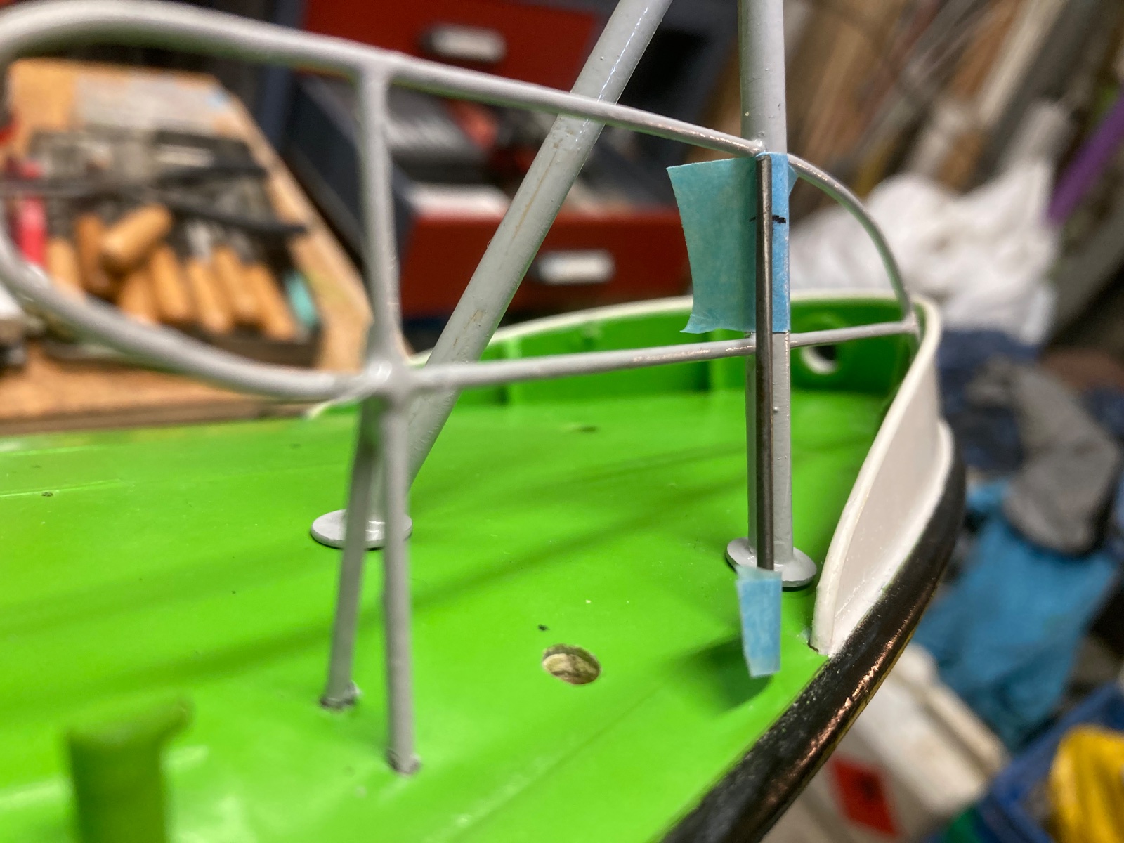

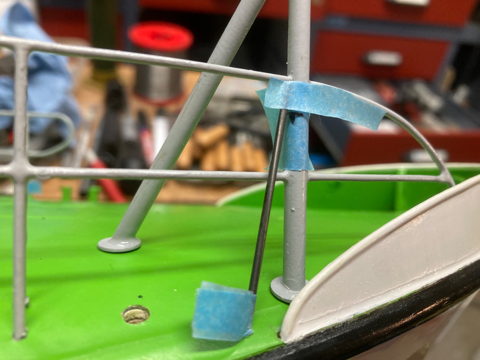

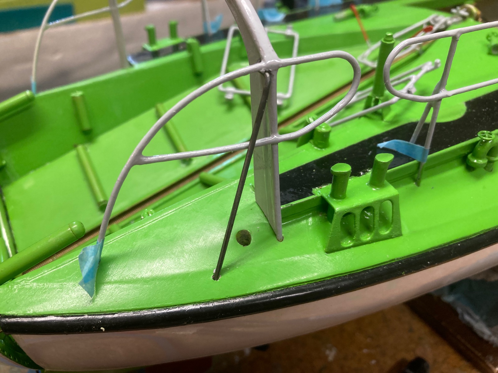

De struts voor de vangnet-posten maken.
Foto’s en nog eens foto’s loeren van het echte schip… schatten tot je een ons weegt…
Huppakee, dan maar aan de slag.

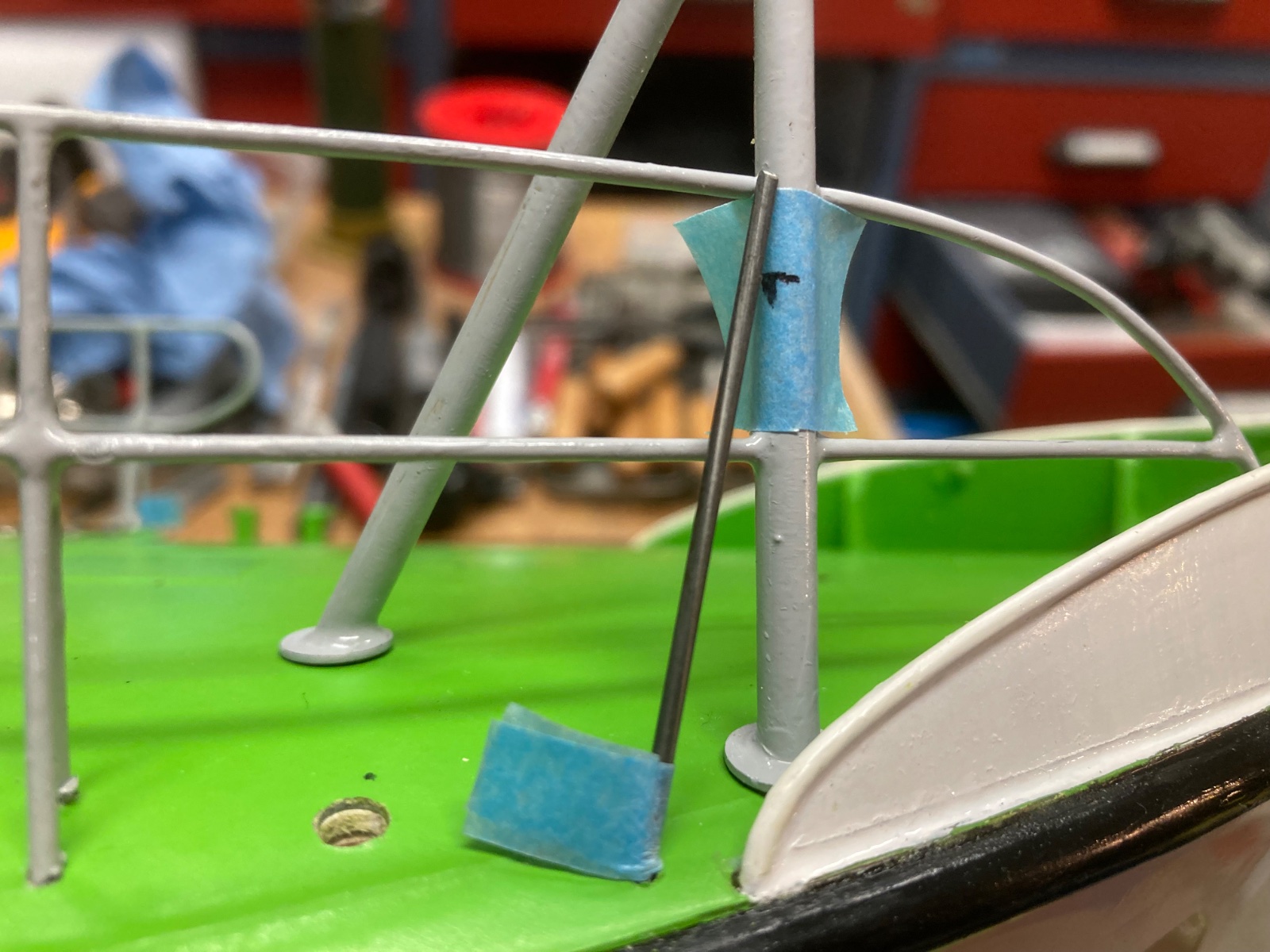

Met streepjes op tape, schuifmaat en stift op het dek, dan met een scherpe doorn en een diepe zucht,
het dek perforeren. Vervolgens opboren met 1,5 mm boortje…
Dan draad op iets overmaat geknipt en gebogen, en mikken en aftekenen.
Dan een center drijven in het messing van de 'post'…
Wordt gedaan met een Proxxon micro bolkopfreesje. Daar mag het boortje dan met vaste hand in richten.
Hoekje in het steuntje buigen en in het gaatje prikken.
Fixeren met CA bij eindmontage. Is het snode plan.

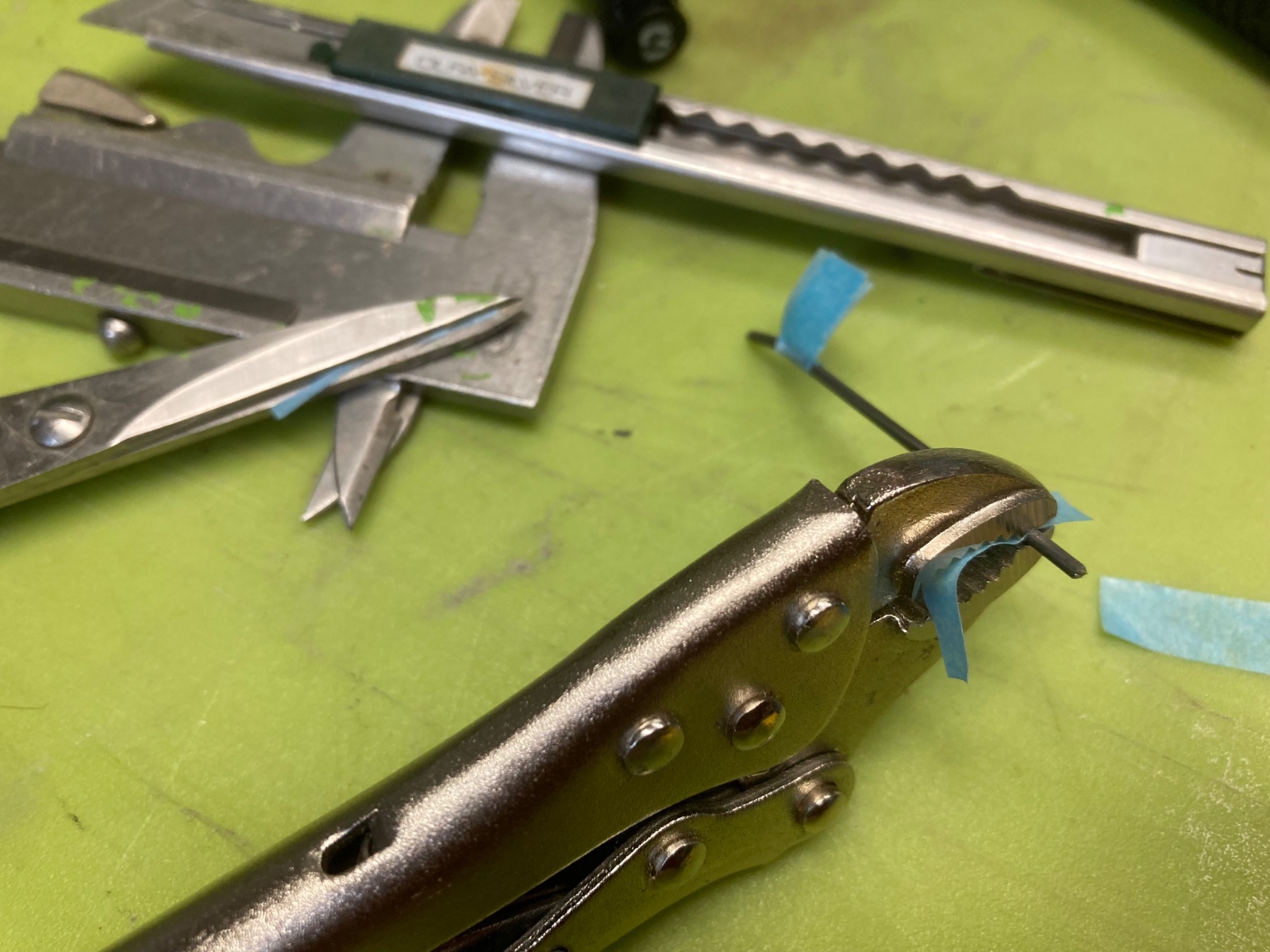

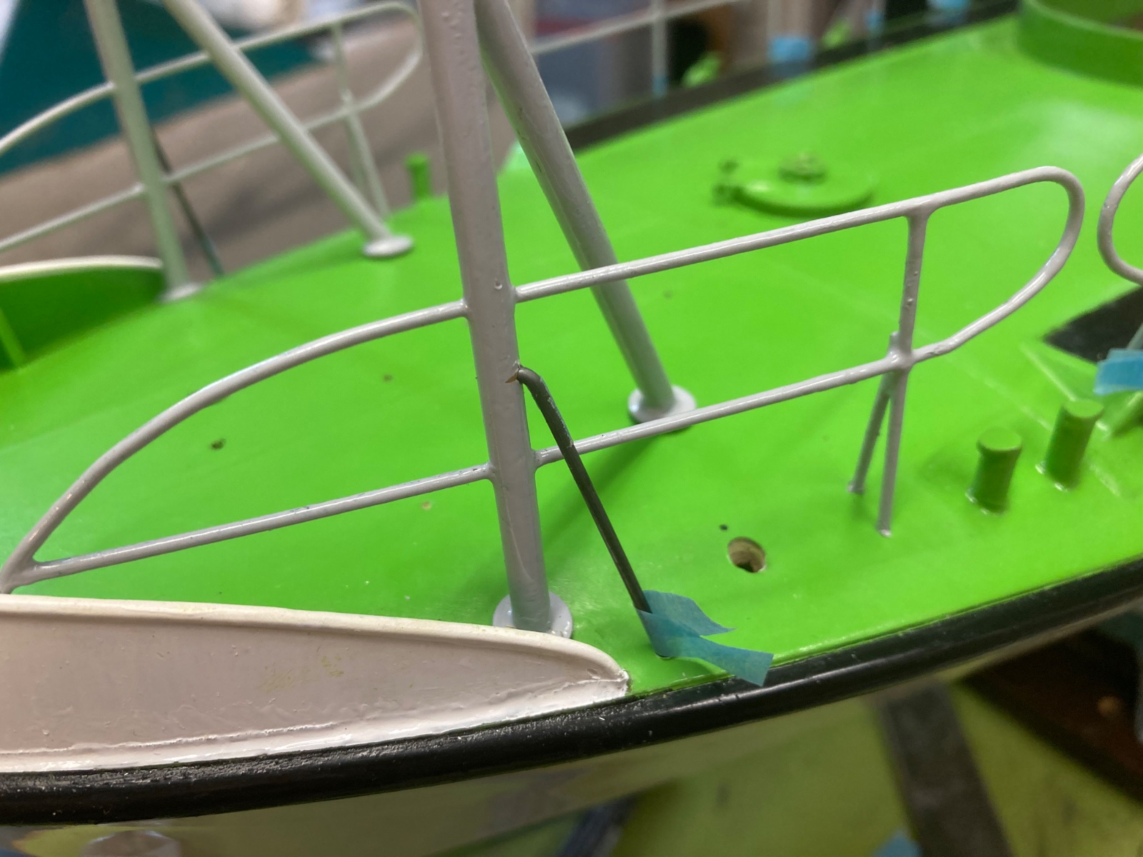

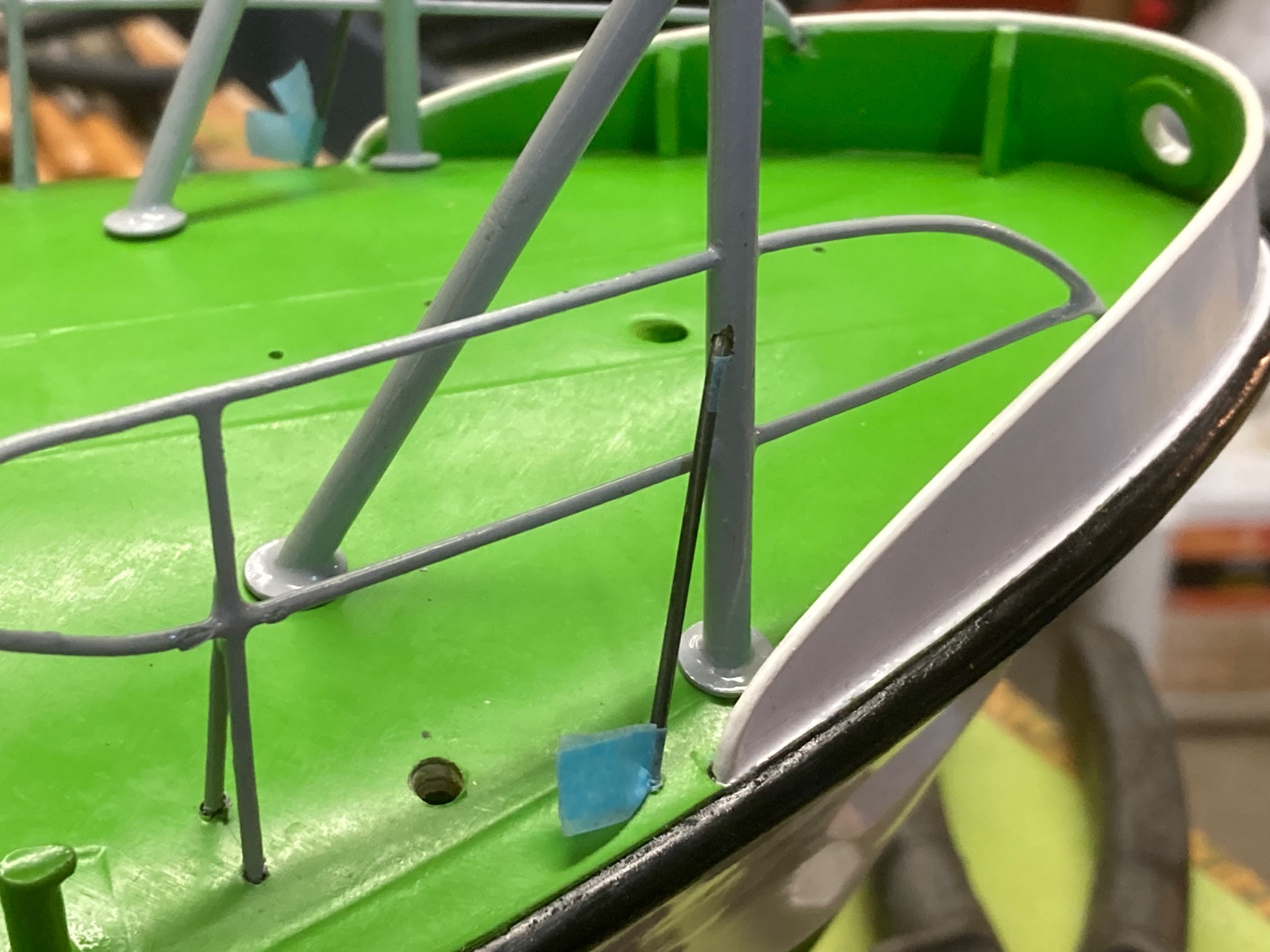

Het ijzerdraad stevig geklemd in een mini griptang, en dan omzetten met een hamertje…
geeft een scherpere omzetting, gesteund op de bankschroef.
Alleen de tip na de vouw nog iets in te korten om binnen in de binnendiameter van het messing buisje te blijven.
Nu de andere kant verzinnen…
Later meer…
Gr Bas
En zo wat later…

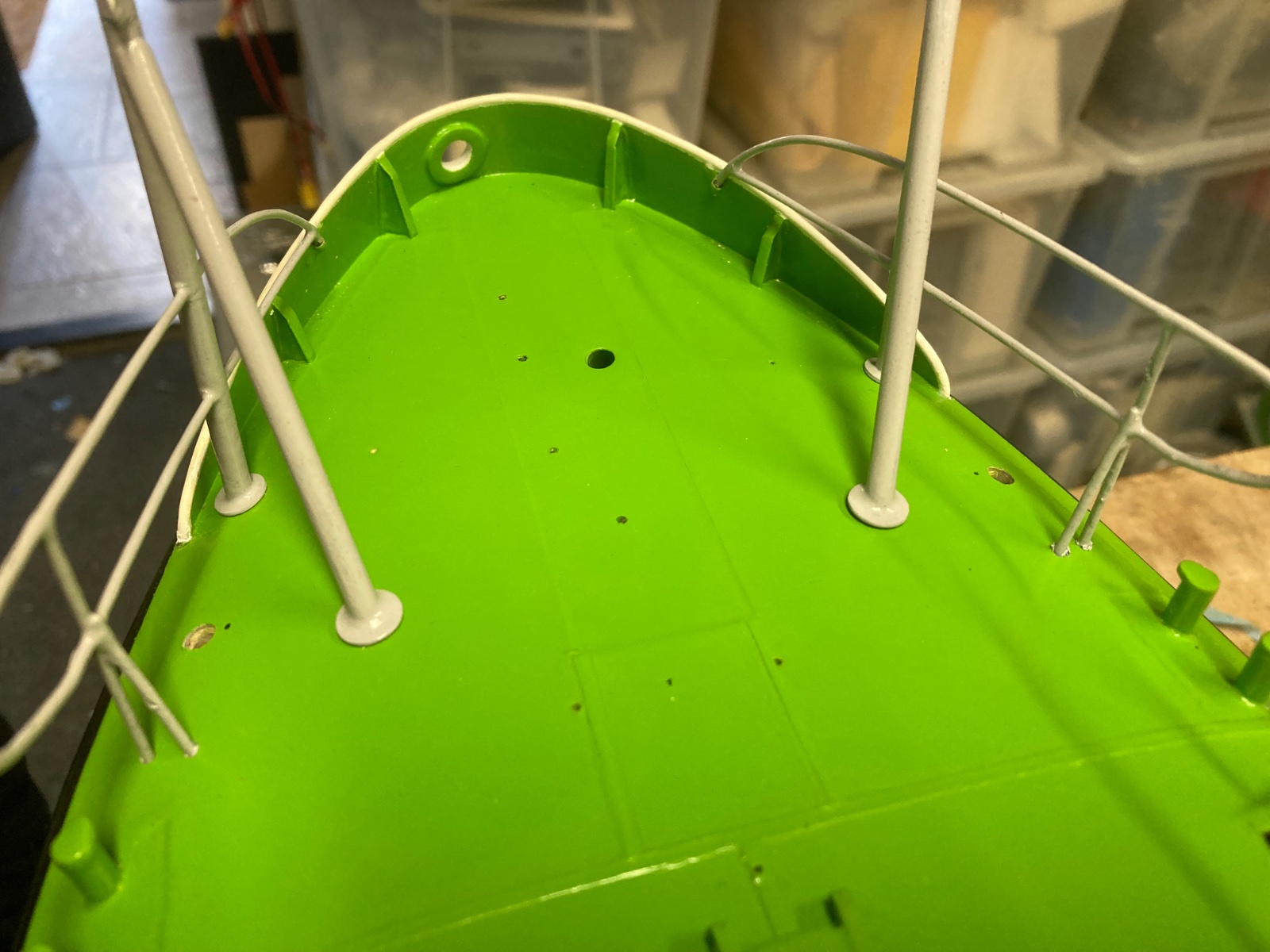

Resultaat! Gronden en lakken… klaar.
