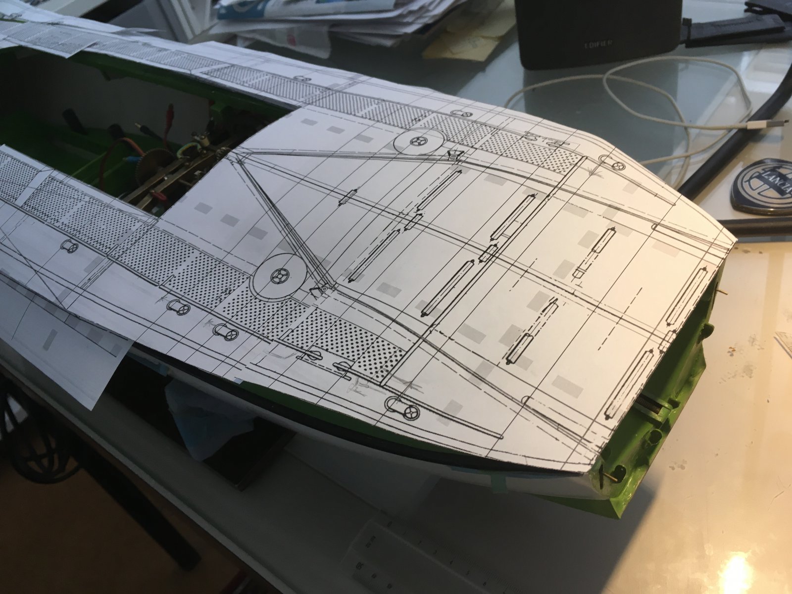

Voordek klopt redelijk. Achter een afwijking van ruim 5 mm over de deklengte...
Op de werktekeningen heb ik een cm markering aangebracht. Daarmee kan ik de printer kalibreren... met 0,1 mm
Papier heeft ook werking... rek en krimp... het wordt al met al smokkelen, en de hekwerkjes deels over solderen voor
een goede stand...

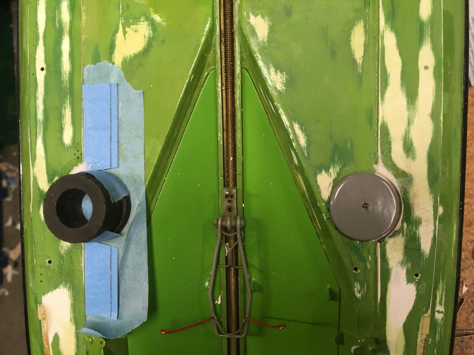

afgetekend, ingesneden met een scherpe scalpel en aangevuld met
hout of... epoxyplamuur... op 30 minuten epoxy basis aangelengd.
Epoxy dus... en iets ronds had ik nodig wat net wat groter was in diameter dan het luik.
Geduldige bakjes vol restanten... rubbertje...
Maskers, bestaande uit gestapelde tape. Snij je doormidden gestapeld en al
hoog je het weer op... heb je een mooi dijkje...een reserve rubber silentblock van de auto...
en kliederen op goed geluk. Ook het rubber even geplakt met tape... komt het weer mooi los...
De overdaad aan hoogte van de plamuur schuur je later weer weg met een mini schuurlatje...
Gemaakt uit een roerlatje voor de verf...
Links de aanmaak, rechts de finito. Goed bij benadering... beter dan voorheen...
De over-resten aangemaakte plamuur worden weer elders afgezet aan het dek...
toch ook om weer af te schuren... Oneffenheden afsmeren... de laatste putjes....

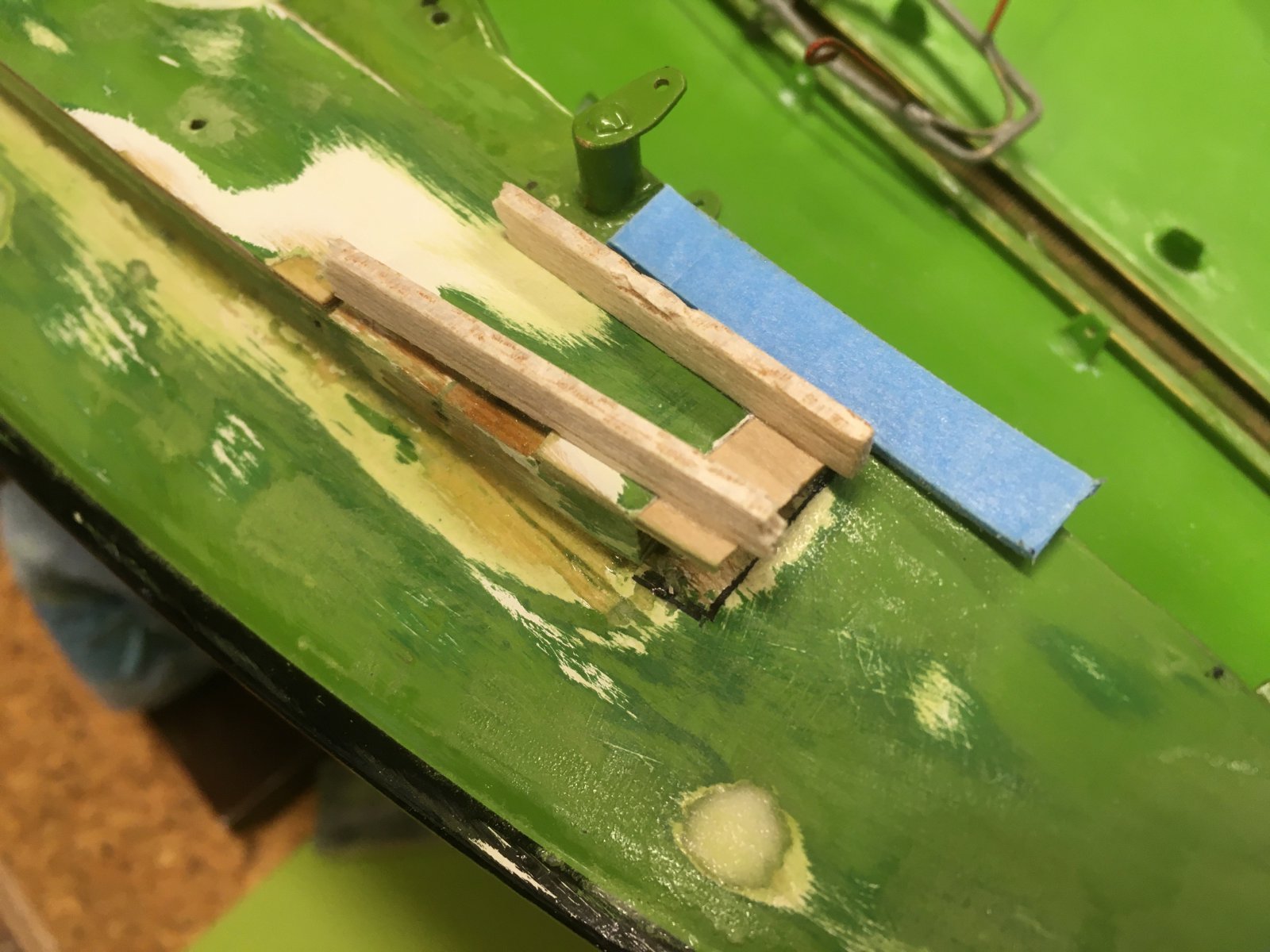

1 mm triplex inserts gesneden en geknipt...
Richthoutjes uit balsa voor strakke aanleg... en goed in het verlengde..
CA verkleefd... Gestapelde tape als aanleg...
Alleen verlijmd met CA op de insert. Daarna breek je het balsa weg, met de schuurlat
er langs... zijn de sporen van de spalk pardoes verdwenen...
En dan de ondersteuning van het paneeltje naar de romp... 4 x 4 mm...
Toekomstig waterdicht afgesloten. In de boeg een ontluchting-perforatie naar binnen de romp,
om druk verschillen te vermijden...
