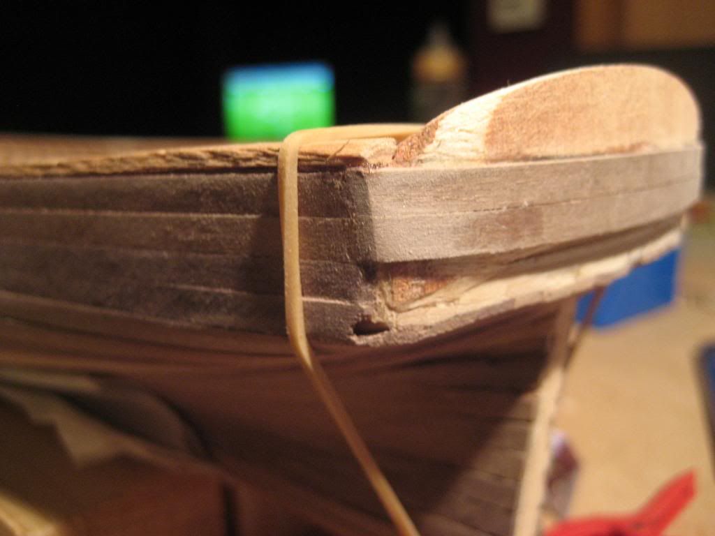

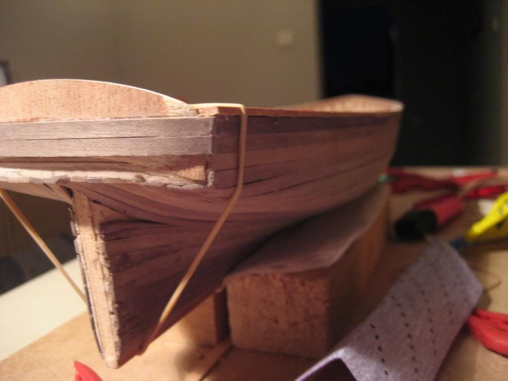

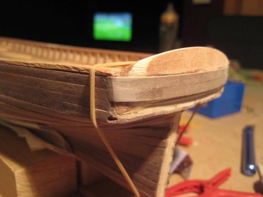

Heb je ook het spiegelelement met de tekening vergeleken? Als het goed is heb je van spanten e.d. een getekende versie om de vorm te controleren. Ik zou zeggen dat de boog met die van het dek mee loopt zodat de reling rondom dezelfde hoogte heeft. Mischien iets hoger in het midden van de spiegel. Maar nu lijkt het wel erg hoog, of te laag als je hem omgedraaid plaatst. Ik snap ook niet helemaal waarom de spiegel na de tweede beplanking geplaatst moet worden. Kijk je nu niet op de kopse kant van het multiplex langs de boeg?
Ik weet niet of je nog wat plankjes van de eerste huidlaag overhebt. Anders kan je er daar een paar van onder elkaar plakken en daar de nieuwe spiegel uitzagen. Of als de eerste beplanking stuk voor stuk erop lijmen (buigt wat makkelijker) en dan in vorm bijwerken.

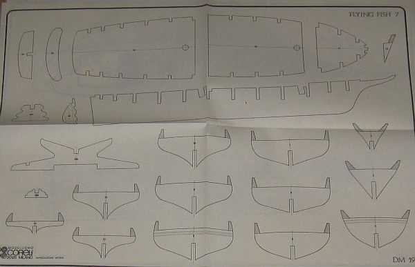

De spiegel komt overeen met deze tekening...
Dus dat klopt wel. In beschrijving staat duidelijk de spiegel te plaatsen na de 2 de huidplank. Eigenlijk voor het plaatsen van de vloer, maar dat speelt volgens mij geen rol....
Lijkt mij ook geen probleem. Nu kan je nog makkelijk bij het dek.
Als ik de tekening zo zie ga ik er van uit dat de bolle zijde naar boven wijst zoals op de foto van de collega bouwer.
Positie lijkt zo goed. Ik neem aan dat er op de spiegel nog plankjes komen, dan kan je aan onderzijde spiegel wat uitvullen of spiegel wat verdunnen zodat je een vloeiend spiegelvlak krijgt.
Op de spiegel komt nog een buitenlaag planken ja. Zoals foto hierboven lijkt me ook het beste. De spiegel is net even dik als de eerste laag planken, ik kan dus opvullen met die laag.
Dan rest me nog de vraag hoe ik de overgang van planken moet maken naar de zijkant toe? Is dat dan gewoon schuren tot het vloeiend wordt?

Daarom had ik eigenlijk verwacht dat de spiegel na de eerste laag geplaatst zou worden. Dan kon de tweede laag hem afdekken. Nu is het inderdaad een kwestie van de randen van de spiegel wegschuren. Zo kom je er achter dat de handleiding niet altijd even logisch is en dat een paar stappen vooruitkijken geen kwaad kan. Had ik bij mijn eerste model ook. Maar die ervaring neem je mee naar je volgende project.
Volgens de tekening die je laat zien moet de spiegel met de holle kant naar boven. In permalink 54 zie ik op je foto dat het achterschip praktisch recht is gemaakt. en nu denk ik dat daar al een beetje de fout ligt. Dit had toch wel lichtjes rond moeten zijn. Hier is nu niet veel meer aan te doen, dus ik zou zeggen maak een nieuwe spiegel op maat naar je achterschip zoals Ad al suggereerde. Een tip voor de volgende keer (boot) eerst goed de tekeningen bestuderen voor je aan de slag gaat, dan voorkom je dit soort problemen. M.vr. Gr. Piet
ps, nu zie ik ook dat je al twee lagen planken hebt aangebracht. Meestal moet de spiegel worden geplaatst na de eerste beplanking.
Dat heb je dan toch niet goed gezien in post 54. Het achterschip is degelijk goed gebogen, wat het zeker niet makkelijker maakt. ( mijn spiegel breekt bijna omdat het rond is, en ben nog steeds mezelf aant afvragen hoe ik die spiegel daarop kan vastlijmen.) Maar rond of plat achteraan, dat heeft geen invloed op de spiegel wat betreft ronding, grootte. En inderdaad, volgens 1 tekening lijkt het de holle kant naar boven te zijn maar volgens een andere tekening dan weer net niet. De meeste bronnen geven eigenlijk weer dat de bolle kant naar boven moet, enkel die ene tekening niet. Zie foto van gebouwde boot en van een collega bouwer..

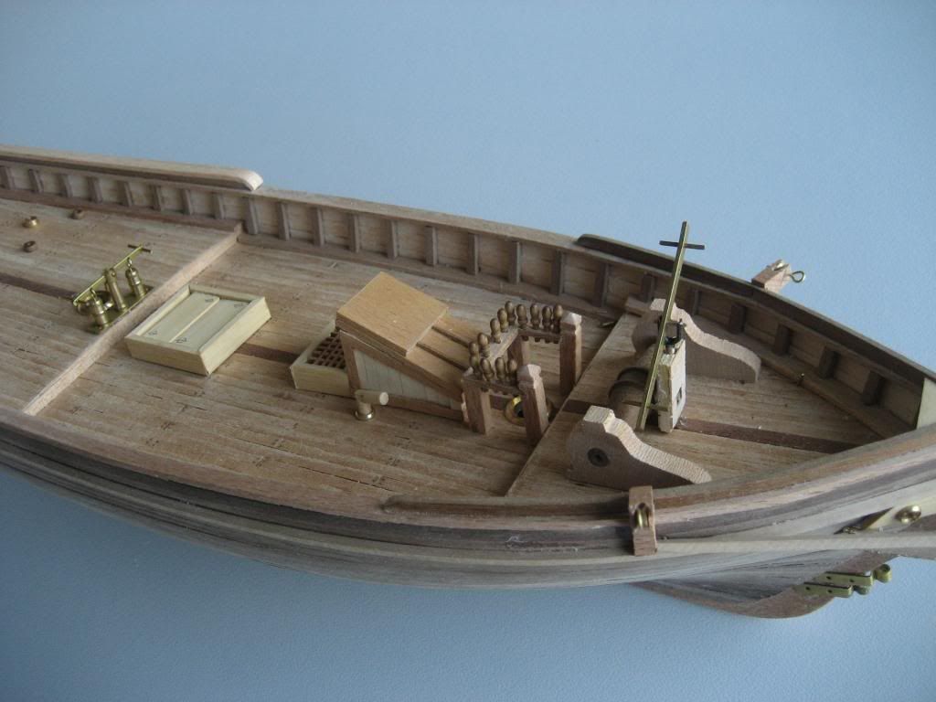

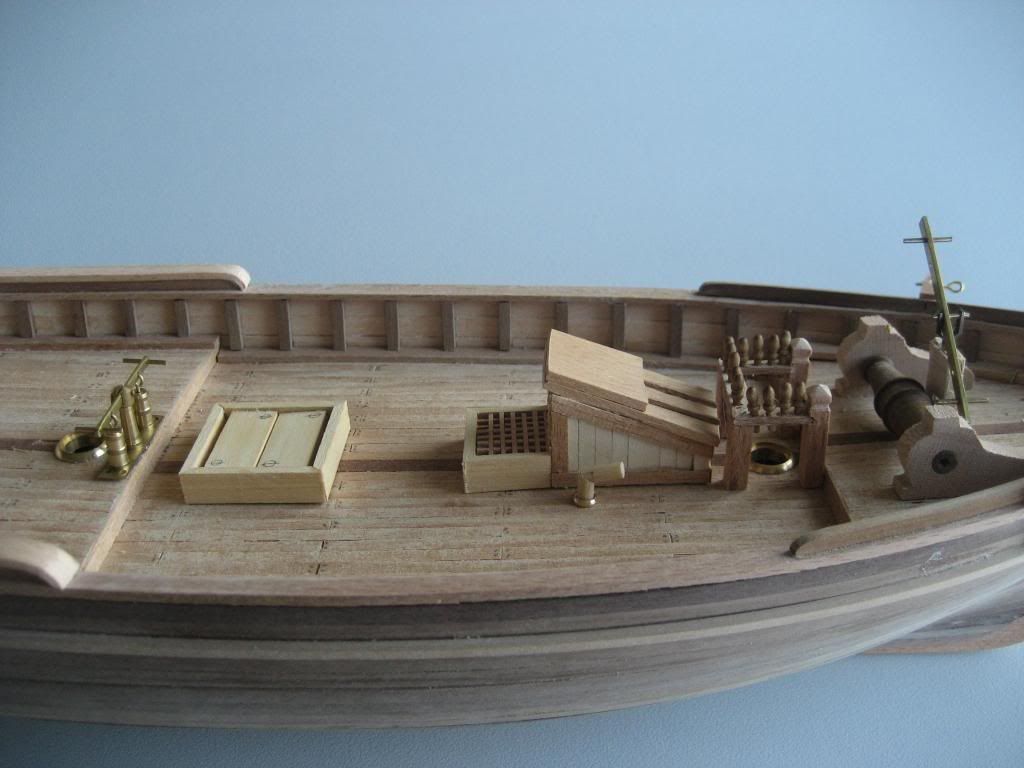

Ziet er strak uit. Ik begrijp alleen niet wat je met de potdeksels bedoelt. Bij mijn weten is dit gepotdekseld
Ah, als ikhandleiding goed begrijp verstaan we onder potdeksel : de plank dat bovenop de verschansingsplanken wordt gezet...als je goed kijkt zie je dat die plank niet helemaal netjes is geleverd...achteraan links is die plank dunner...

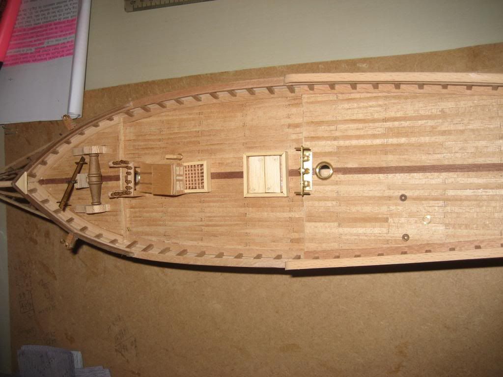

Je hebt er aardig de gang inzitten.
Vraagje; wordt het messing nog gekleurd of laat je het zo.
Er staat al e.e.a. op het dek, heb je het dek ook behandeld met bijv matte vernis.
Weet je zeker dat de plaats van het rooster juist is, vindt het vreemd dat er zo'n hoog rooster tegen de ingang van het dekhuisje staat.
En Oh ja de scharnieren van het roer horen aan de achterkant hoor en niet aan de boeg (foto1) hahaha (grapje)

Er is nog niets vastgezet op het dek... kga het dek nog behandelen...
Het rooster ben ik vrij zeker van.... anders mag je even controleren op mijn plannen iets terug, want je doet me twijfelen...:)
Dat van die scharnieren : ikvind het supervreemd daar maar is ook nog niet gelijmd... later zouden daar kettingen aankomen...
Van het roer is dat zeker niet, dat zijn andere zwarte messing scharnieren, die zijn al geplaatst...
Ik weet niet wat te doen met dat messing...hoe doen jullie dat? Wat is het mooist? Nu blinkt het me een beetje te veel...
