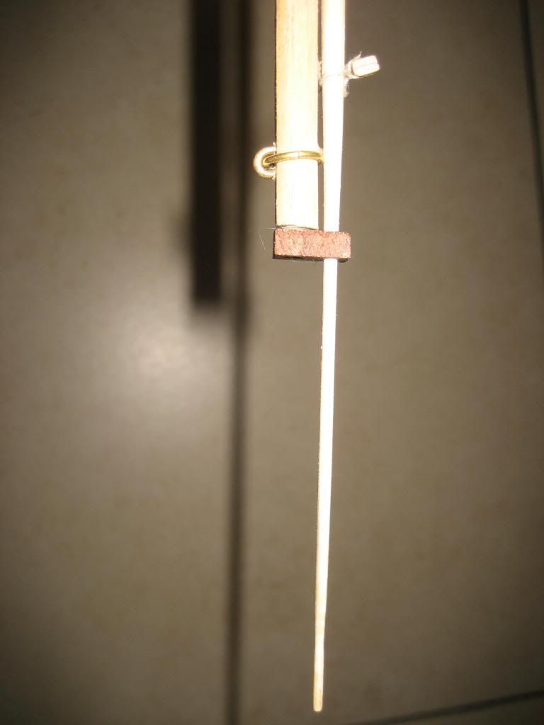

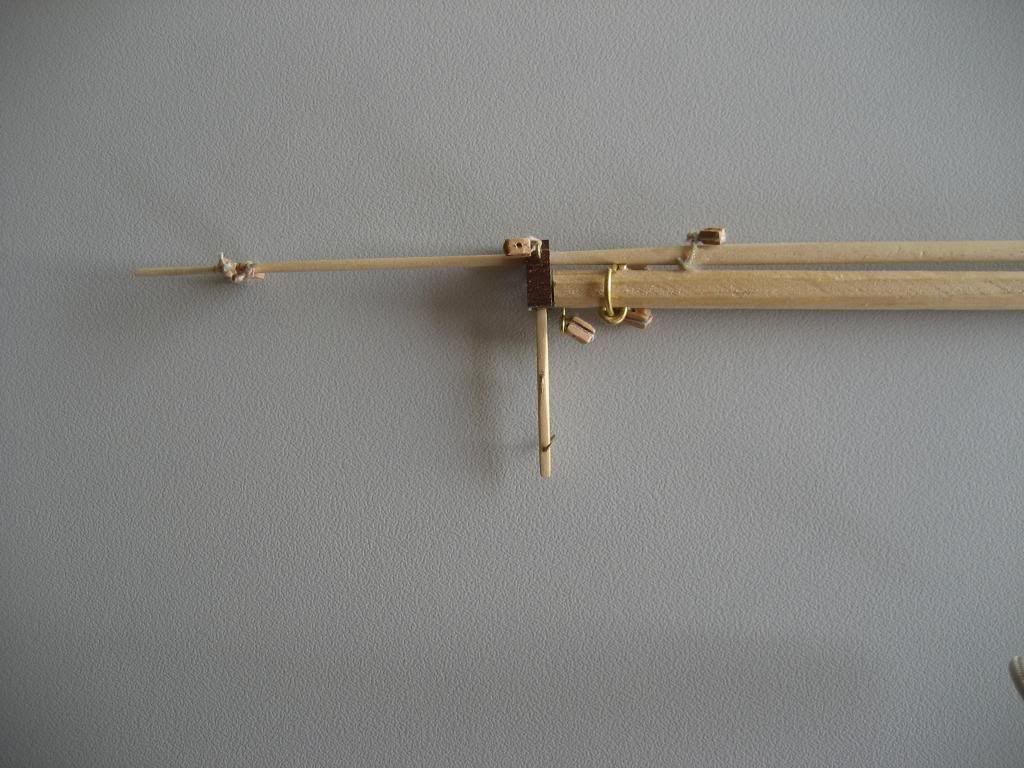

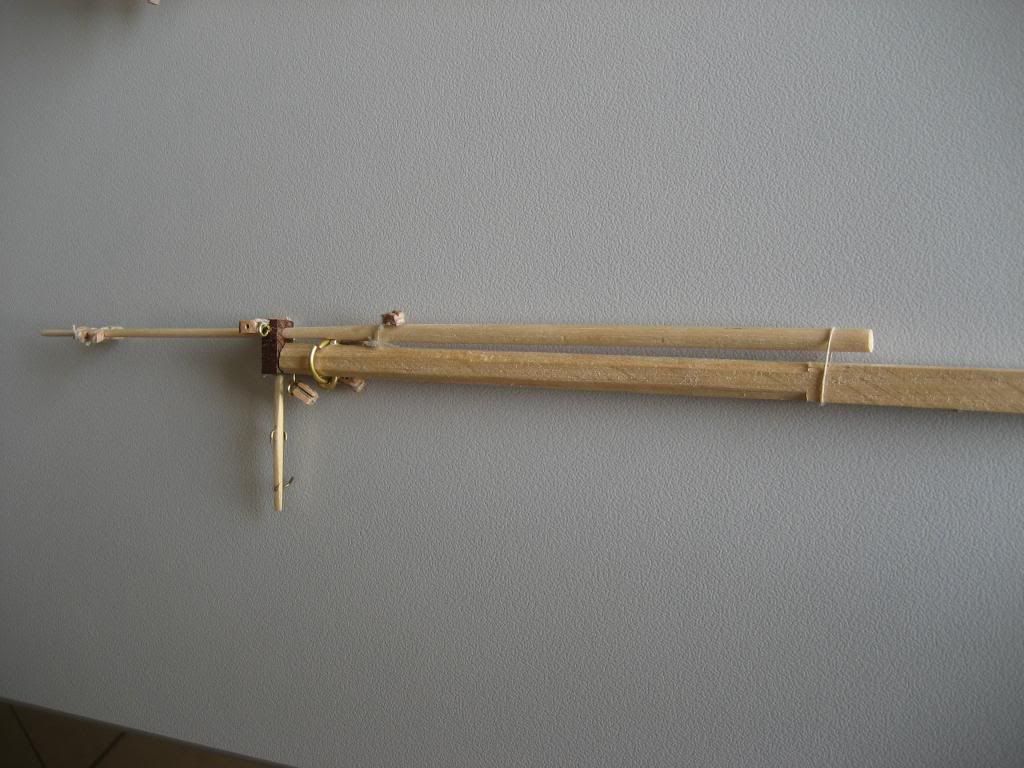

zo, ik heb een oplossing bedacht voor het probleem met de boegspriet.
Nu enkel nog naar mijn modelbouwwinkel ( heb een nieuwe gevonden waar ik UITERST tevreden ben in Haasrode : die hebben echt alles blijkbaar :) )
Ik moet er nog een onderdeel 200 gaan halen : blijkt gewooen een messing 'gesp' te zijn om spriet 86 en 87 aan elkaar te bevestigen. Gaan ze daar zeker hebben maar gisteren vergeten mee te brengen.
Paar foto's :
nog niet helemaal perfect maar dit gaat goed komen denk ik.
Vraag me alleen nog af hoe ik al die knoopjes wat vlotter gelegd ga krijgen.

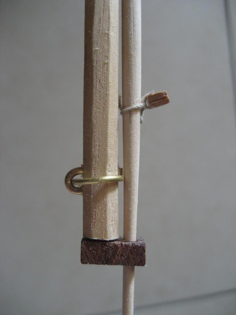

Ik heb het vermoeden dat hir iets niet klopt.
Het blok lijkt net verkeerd bevestigd te zijn.
full
Het groene lijntje geeft het touw aan wat om het blok in de groef ligt en aan de mast wordt bevestigd.
De rode lijn geeft het touw aan wat door het blok heen en weer getrokken kan worden.
Moet je even goed nakijken, is een vaak gemaakte vergissing;)
Germt
Ow, dat had ik helemaal niet door!
Bedankt Germt voor de goede ogen van je!
Is het zo dan wel juist? Begrijp niet helemaal je uitleg....
poging 2 dus maar :
Dat lijkt er meer op. Germt was al goed wakker. Ik had nog een kop koffie nodig voor ik het zag. Het doorvoer gaatje zit ook goed. Die zit aan de vastgeknoopte kant. Zo zal het meer op een katrol lijken als de andere kabel erdoor gaat (Heb ik in mijn eerste model een paar keer fout gedaan). Ik zou willen zeggen dat het knopen na een tijdje sneller/makkelijker gaat. Maar het kan lastig blijven als andere kabels in de weg gaan zitten. Een deel van de knopen heb ik met een pincet moeten doen omdat ik er anders niet meer goed bij kon.
Tja, een beetje elegantie in de knopen zal wel komen zeker zodat ze er ook wat netter gaan uitzien.... Belachelijk veel knoopwerk zal dit worden :p
Gelukkig word ik daar rustig van... relax buiten wat knopen in het zonnetje...:cool:
Zo zit het blok goed Stephan;)
Terechte opmerking van Erik; het gaatje in het blok dient het dichtst bij de knoop van het touw wat óm het blok loopt te zitten.
M.a.w het touw wat dóór het blok loopt moet dus over het langste deel van het blok lopen.
Als je dit blok als voorbeeld houdt, zit je goed.
(Lastige uitleg, maar ik hoop dat het duiddelijk is)
Géén nood hoor, die vergissing wordt in het begin vaker gemaakt, en eerlijk gezegd kijk ik daar extra naar, zodat de bouwer het weet;)

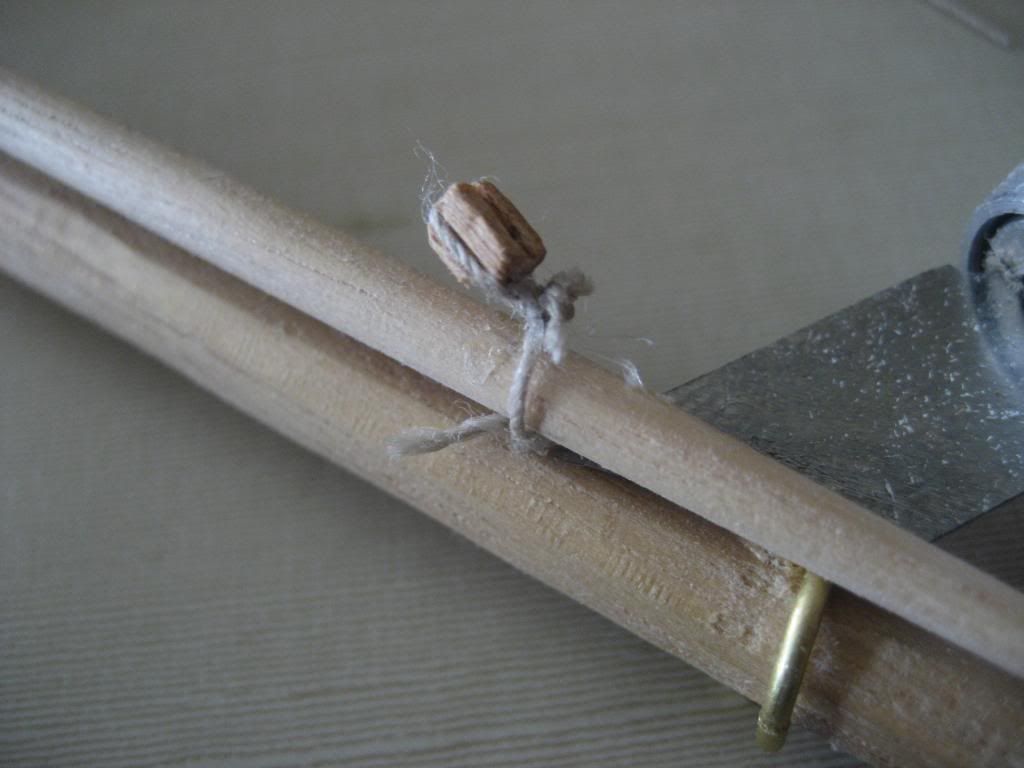

blok knopen
Ik zie dat je wat moeite hebt met het vastknopen van je blokken, hier een voorbeeld;
full
eerst knoop je het blok vast met een platte knoop. en borg het knoopje met wat lijm. Dan knip of snij je één eind af.
full
Dan maak je het eindje vast aan het rondhout (mast of ra...) met een mastworpje.
full
vervolgens trek je de mastworp aan en borg je die weer met een druppie lijm.
full
daarna het losse eindje afknippen of snijden en dan zit je blok vast zonder overtollige knopen en touwwerk.
full
full
