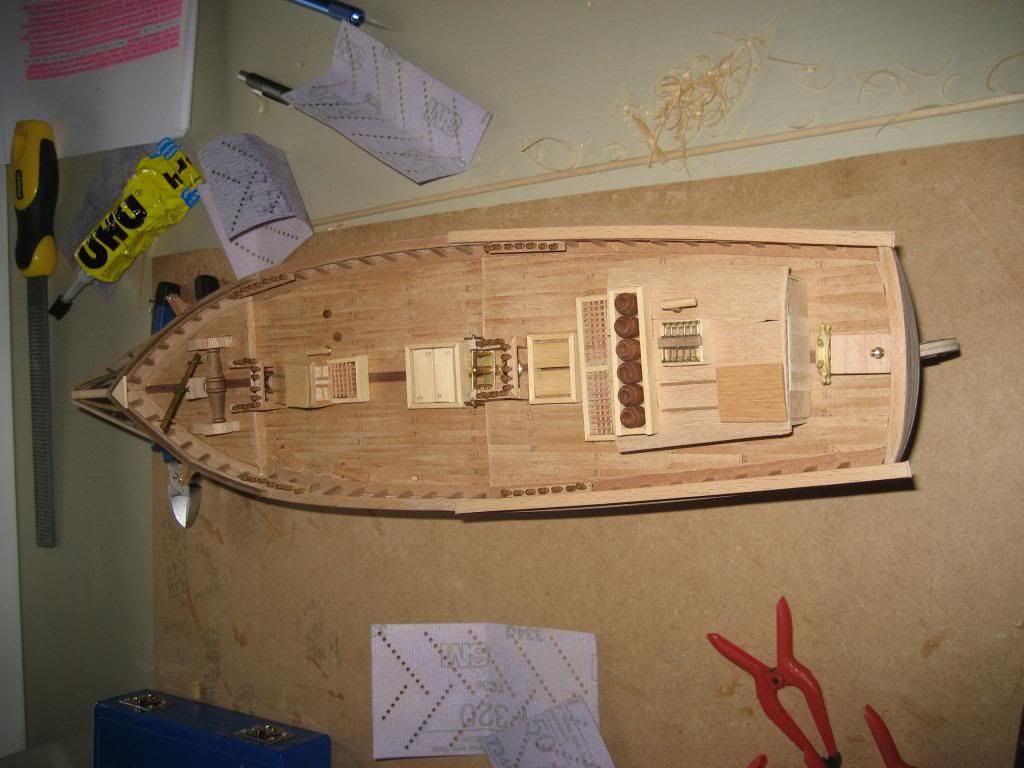

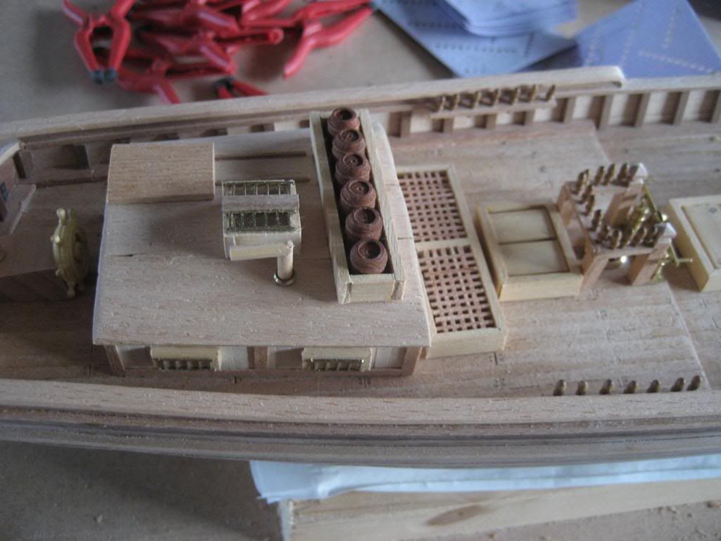

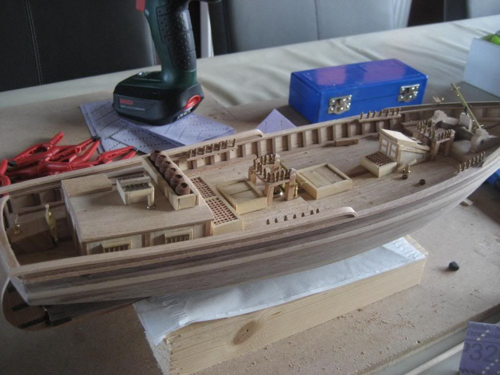

zo, we zijn weer een klein stukje verder.
Nu zal ik eerst het dek moeten behandelen, alles nog wat schuren, verfijnen en verbeteren. Ook hier en daar schilderwerken. Eigenlijk wilde ik niets schilderen omdat ik dat niet graag doe maar veelal ook omdat het niet mooi is vind ik dikwijls. Ik zie graag hout en hou van natuurlijk 'looks'
Maar goed, het kan echt niet anders op sommige onderdelen.
Een paar foto's voor degenen dat interesse hebben ( en ook omdat ik toch wel beetje trots ben op mezelf :) ):
Uiteindelijk is het achteraan zo geworden :
Er moet nog een 2 de potdeksel bovenop de spiegel komen en fijn schuren uiteraard.

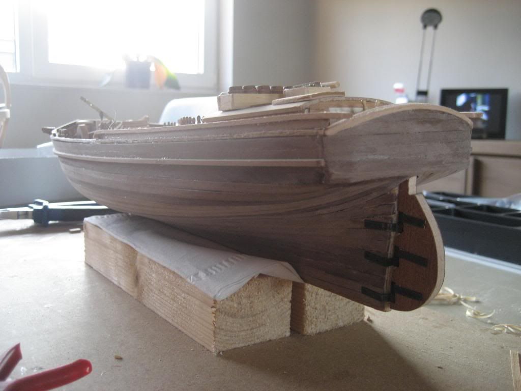

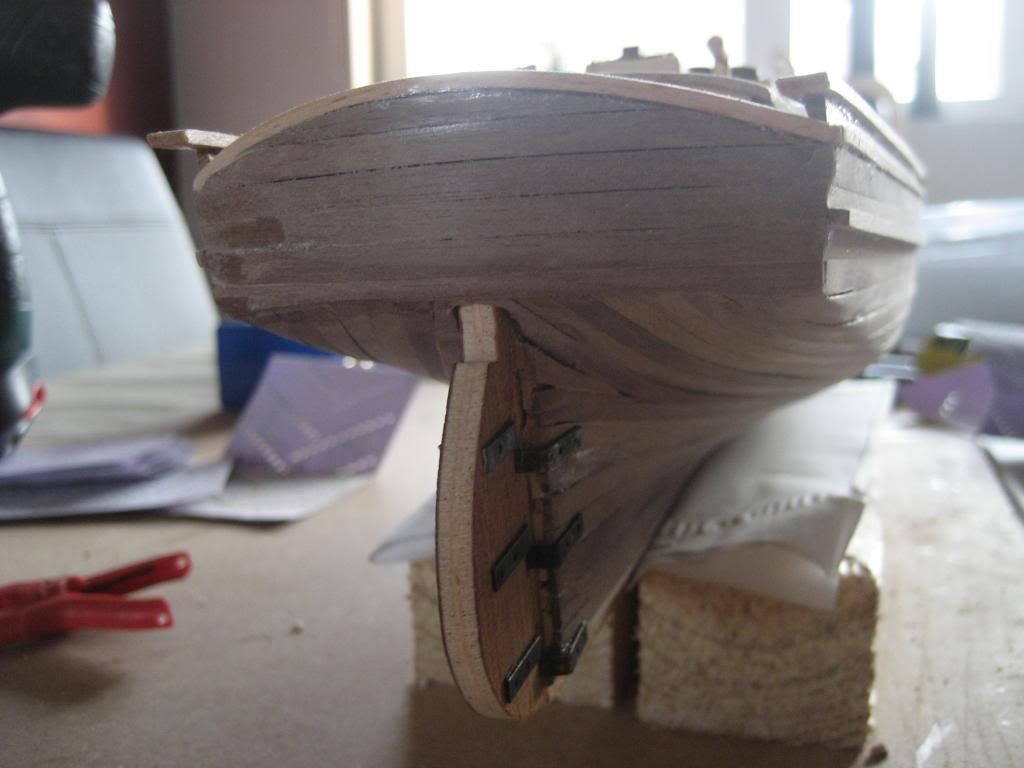

Het roer vind ik zelf helemaal niet geslaagd zo in multiplex, maar het is de handleiding en ik heb eenmaal nog niet de ervaring om er zelf iets netter van te maken omdat de romp te dik is geworden... het beslag moet nog passen ook.... volgende keer beter :(
Overzichtje van bovenperspectief :
Deze vind ik persoonlijk helemaal niet kwaad...

Het roer vind ik zelf helemaal niet geslaagd zo in multiplex, maar het is de handleiding http://s1231.photobucket.com/user/Stefan_Trap/media/Flying fish/IMG_1943.jpg.html
http://s1231.photobucket.com/user/Stefan_Trap/media/Flying fish/IMG_1944.jpg.html
Volgens mij ben je een aardig eind opgeschoten. Zitten de scharnieren al op het roer gelijmd? Ik had verwacht dat er met 0,5mm latjes een laag over de multiplex zou gaan Zou je nog steeds kunnen doen over de kopse kant. Dan valt die in ieder geval al minder op. Ik vind het helemaal niet verkeerd gaan en die masten daar kom je ook wel uit. Adviezen genoeg hier

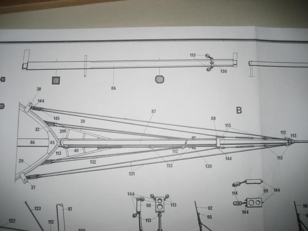

Maak boegspriet 86 zoals tekening. Goed, die moet 8 hoekig over een lengte. Een vijlenset wordt stilaan echt onmisbaar....
Aan de voorkant maakt u een rond stukje wat juist past in de ezelshoofd 88.
Tot daar geen probleem.

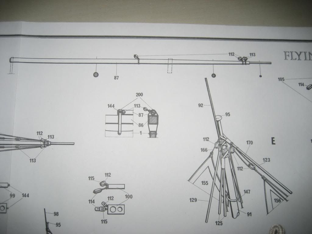

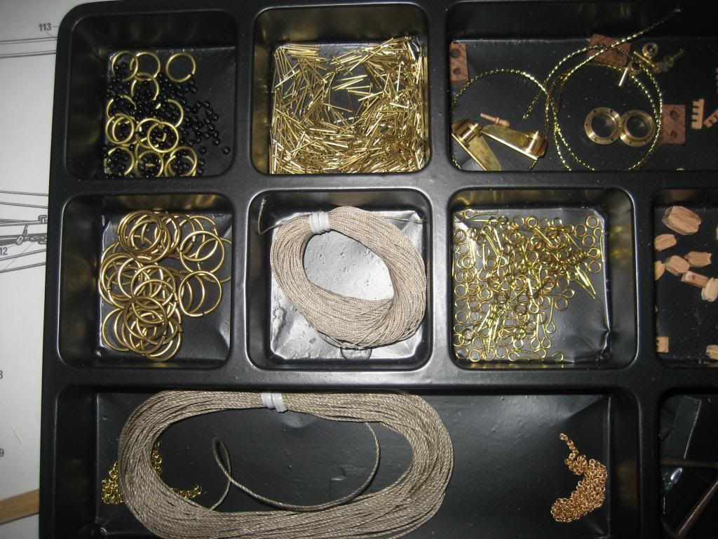

Boor een gat van 1.5 dwars door de boegspriet en steek er een messing pen door 130. Schuif een koperen ring tot tegen de pen en buig de peneinden haaks om de ring.
Dit laatste snap ik echt niet.

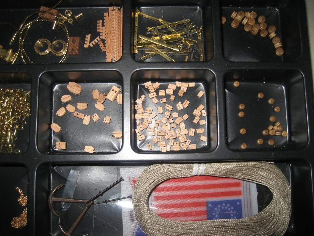

Eerst en vooral vind ik geen messing pen 130 in de beslagset.
Ook onderdeel 200 onvindbaar in de set
Zou dat nu kunnen dat er echt onderdelen ontbreken van de beslagset? Ben al dikwijls hier tegengekomen dat er wat hout te kort is ed, maar onderdelen in de beslagset??
Ik vind een messing stukje van 1.5 van ongeveer 10 cm, maar dat moet dienen voor de davids op het achterdek... die moet ik op mijn werk in de draaibank even afdraaien morgen... Dat kan ik dus niet gebruiken..
Sorry als het wat slordig overkomt, maar ik zie de start even niet zitten...
ik roep nog juist geen HELP :)
gr
neen, nog niet vastgelijmd. Ik wacht tegenwoordig al wat langer met lijmen :)
Ik zou dat kunnen doen en zal dat ook wel doen denk ik. Heb alleen een beetje bang dat ik het beslag niet zal kunnen aanpassen en dat het zal afbreken??
Je kan de fineerlaag nog een stukje wegschuren. En als ik het zo zie hebben we dezelfde scharnieren. Ze lijkten wel wat te kunnen hebben. Bij m'n vorige bootje waren ze gegoten en die braken wel vrij makkelijk.
Wat betreft missende onderdelen, ik sta er niet van te kijken. Vorige keer kwam ik een deurscharnier te kort en waren ze erg zuinig geweest met het beslag van de zijzwaarden. Ook miste ik een garen dikte voor het tuigage. Bij de huidige boot mis ik voorlopig nog niets. Maar er is ook weinig ruimte voor een foutje. Er zit net voldoende in de doos en als er een slecht plankje tussen zit, dan moet ik al iets anders gaan verzinnen.
Wat ik er uihaal is dat 130 een (messing?) ring is, en dat je waarschijnlijk een stuk messing draad van Ø 1,5 mm hebt. Dat draad steek je door de ring in het geboorde gat in de boegspriet, en het uiteinde buig je om waardoor de ring vastgezet wordt (ik denk dat je dat buigen eerst moet doen, 1,5 mm draad buigt niet zo eenvoudig).
Maar heb je geen onderdelenlijst met een omschrijving per onderdeel. Dan kan je ook zien wat 120 is, lijkt zo op tekening ook iets van een ring om de boegspriet.

Ja hoor. Heb een stukkenlijst en grotendeels heb je het volgens mij helemaal juist. Maar ik vind echt vele onderdelen niet terug.
Voor de volledigheid foto van de beslagset.
Iemand een idee waar en hoe ik onderdelen afzonderlijk kan bestellen van een set van corel? ( internet ?? ) In mijn modelwinkel moet ik daar niet voor zijn. ( Ben daar helemaal niet gelukkig )
