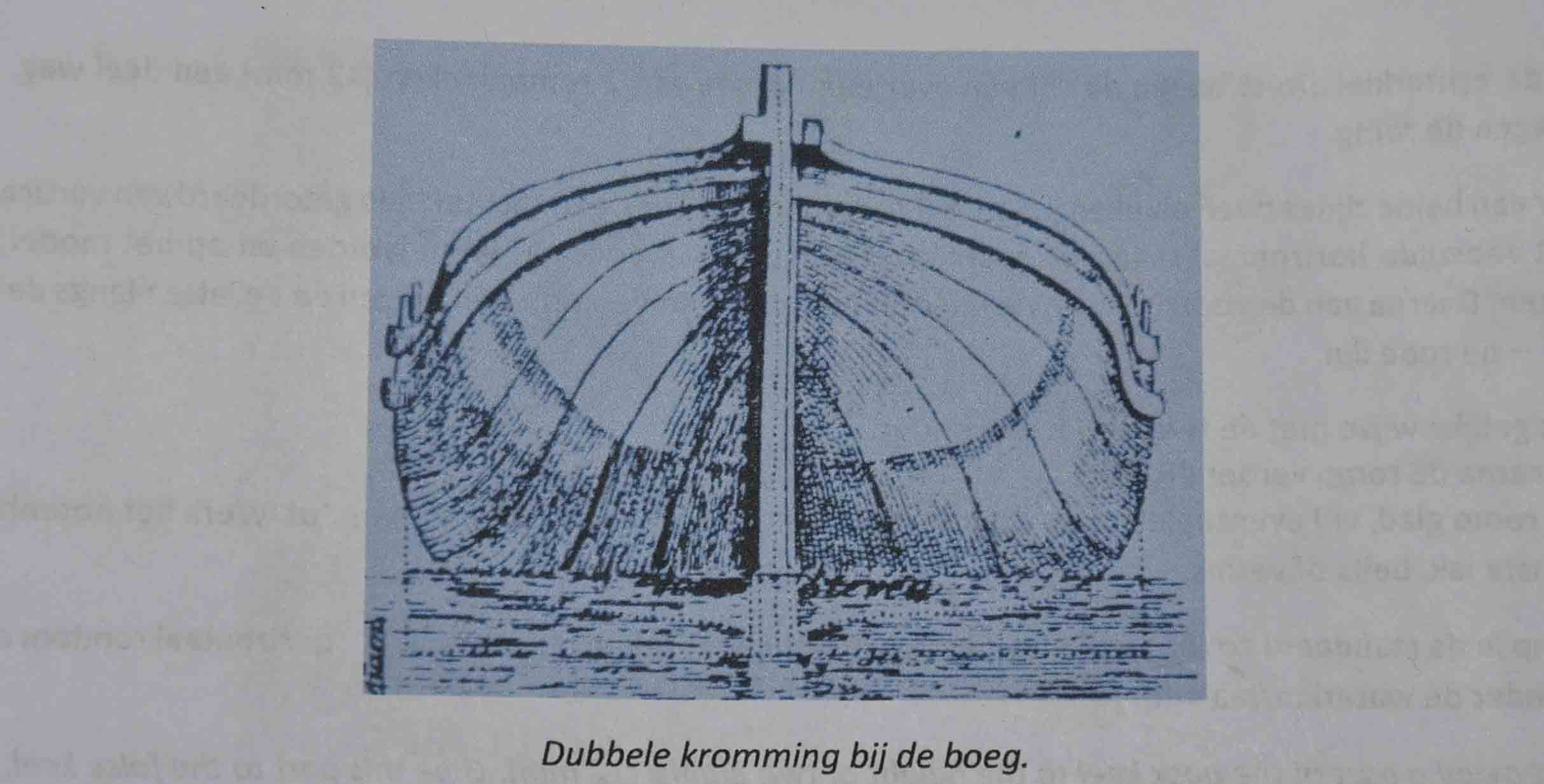

    De reden dat ik geen uitgebreid verslag van het beplanken maak is, omdat het model op de originele manier beplanken volgens mij niet mogelijk is, hetgeen @*Hans* zelf ook al mijn of meer aan geeft. Als je de tekening bekijkt, dan zie je wel dat hier bijzonder brede gangen zijn gebruikt, die een dubbele kromming hebben als bij een S-vorm. Ik tel slechts 6 gangen bij de boeg, terwijl ik nu al aan 6 gangen zit en er pas een kwart is beplankt. Dus de latten bij het model zijn zowiezo veel te smal en nagenoeg niet in deze specifieke vorm te buigen. Hans laat in de bouwbeschrijving ook een goed alternatief zien om het model te beplanken. Vandaar dat ik dus denk dat ieder dit op zijn (of haar) eigen manier gaat doen.
    Uiteraard laat ik wel zien hoe ik te werk ga met wat plaatjes, maar dus niet meer zo uitgebreid als bijv. in het verslag van de Diana en de Sovereign.
  16. JanWiebe80
    JanWiebe80
    Lid geworden:
    26 jan 2019
    Berichten:
    42
    Locatie:
    Wilhelmshaven Duitsland
    Toen ik deze boeg zag, begon ik toch even te zweten met die S-kromming..
    Maar kan mezelf nu geruststellen dat ik dit niet zo specifiek hoef te buigen:D
  17. Pingu57
    Pingu57 Forum veteraan
    Lid geworden:
    14 dec 2014
    Berichten:
    8.545
    Locatie:
    Leeuwarden
    Piet, ik weet dat jij ook geen tijdmachientje hebt, maar als ik zo'n tekening zie, dan vraag ik mij af: hoe zouden ze dat vroeger gedaan hebben, met hun vrij beperkte middelen:koud:

  18. pietsan
    pietsan Forum veteraan
    Lid geworden:
    10 dec 2011
    Berichten:
    8.345
    Locatie:
    Zeeuws-Vlaanderen
    Specifieke vormen werden vroeger gezaagd of uitgekapt. Vaak werden er ook bomen gebruikt die van nature al een bepaalde kromming in de groei hadden.

  19. Pingu57
    Lid geworden:
    14 dec 2014
    Berichten:
    8.545
    Locatie:
    Leeuwarden
    Oh, van de knieën en dergelijke vormen wist ik wel dat ze dat uit een boom met een dergelijke kromming haalden, maar ik wist niet dat ze dat met huidbeplanking ook wel deden.
    Bedankt voor je antwoord Piet, weer wat wijzer geworden. :)
