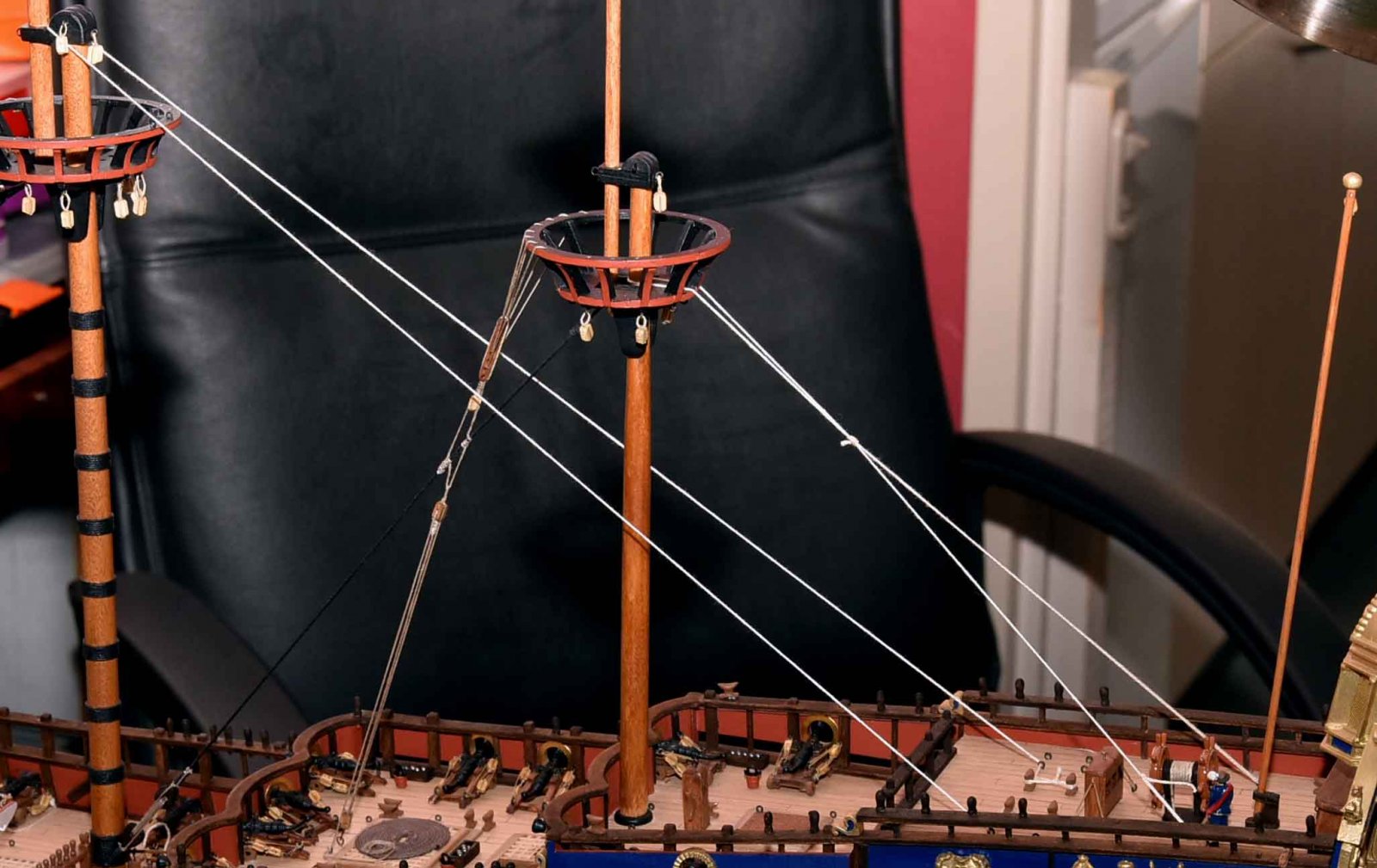

Om de takels een beetje op spanning te zetten moeten de zware stagen (groot-+ lozegrootstag en de kruisstag ook op de juiste spanning staan, hiervoor gebruik ik tijdelijke 'hulplijnen' die de masten naar achteren trekken en die later als het want staat weer verwijderd worden.
De witte lijnen op de foto zijn de tijdelijke hulplijnen,

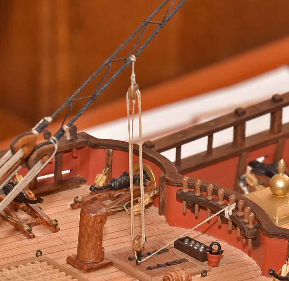

De stagtakels die (helaas) op veel modellen niet voorkomen, heb ik op de Sovereign wel gemaakt. Eén aan de kruisstag boven de luiken/roosters op het halfdek en twee aan de grootstag, waarvan één boven het luikje op de bak en één die als sloeptakel dient en dus ter hoogte van de barkas is aangebracht.
De stagtakel boven de bak aan het grootstag,
De stagtakel aan de kruisstag boven het halfdek,

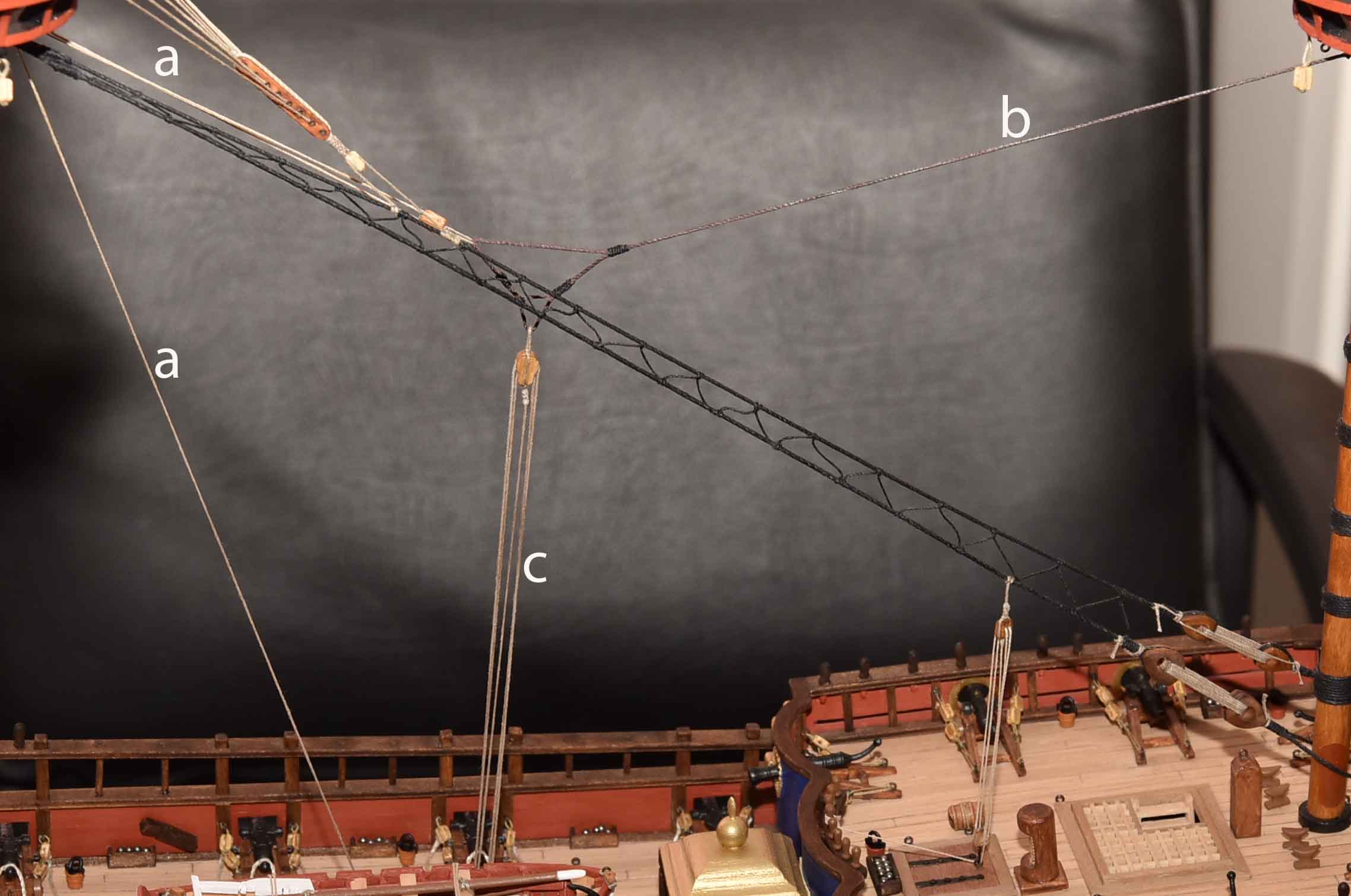

En de grootste stagtakel (die in één van de boeken van Orazio Curtis ook wel sloeptakel word genoemd).

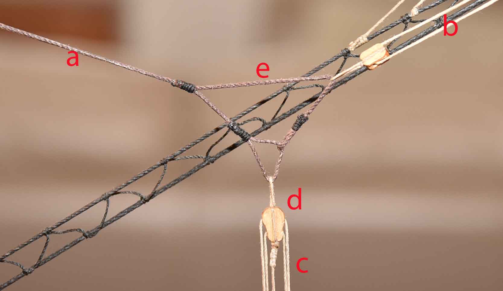

Op de foto (hieronder) is a de 'lopende hanger' b de hanger (aan de fokkemars/mast) en c is het takel,

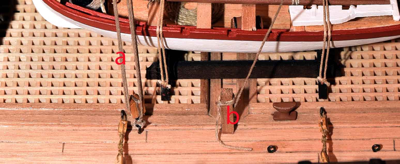

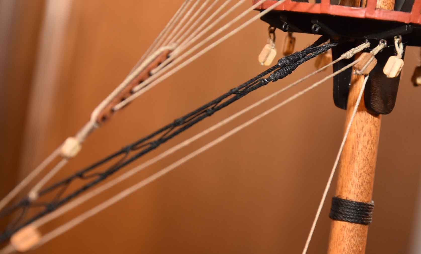

Detail van de lus waar alles samen komt. a = de hanger, b = de lopende hanger, c = de takel, d = het vioolblok en e = de lus, op de foto hieronder, De bevestiging van de takel aan dek naast de barkas = a (aan het onderste blok zit een haakje wat in de ring haakt, niet goed te zien op de foto). En het halende part van de lopende hanger is op/aan de knecht belegd b, foto hier onder,

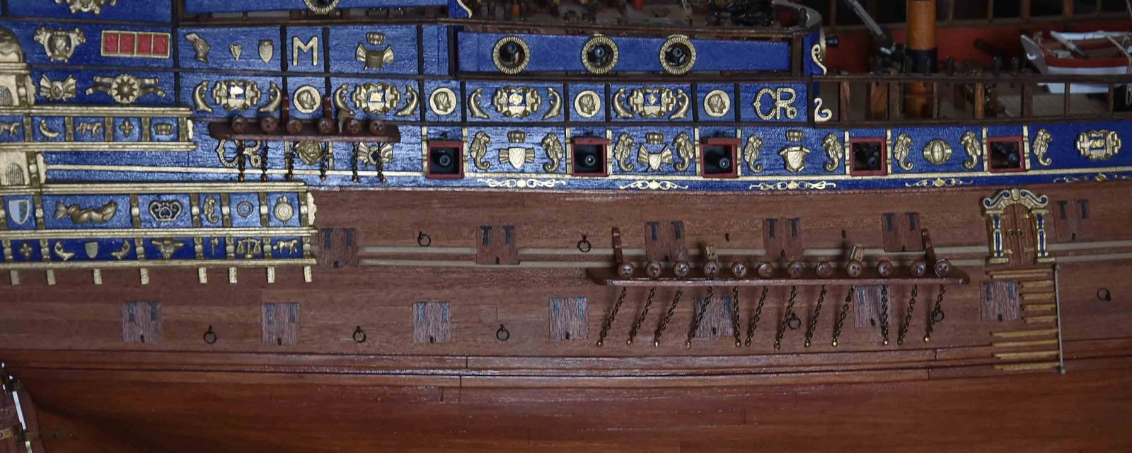

Ondertussen toch wel wat gedaan, zoals de juffers voor de rusten donker eiken gebeitst en de kettinkjes (puttingijzers) licht verouderd en op maat gemaakt. De juffer-stroppen (die gemaakt zijn van 0,5 mm messing) gezwart. De puttingijzers (kettinkjes) hebben de zelfde kleur gekregen als de vingerlingen aan het roer, dus niet zwart. Eén en ander past zo beter bij de rest van het model. Het is niet makkelijk om dit goed vast te leggen op een foto, hier in het echie ziet het er in elk geval goed uit,
