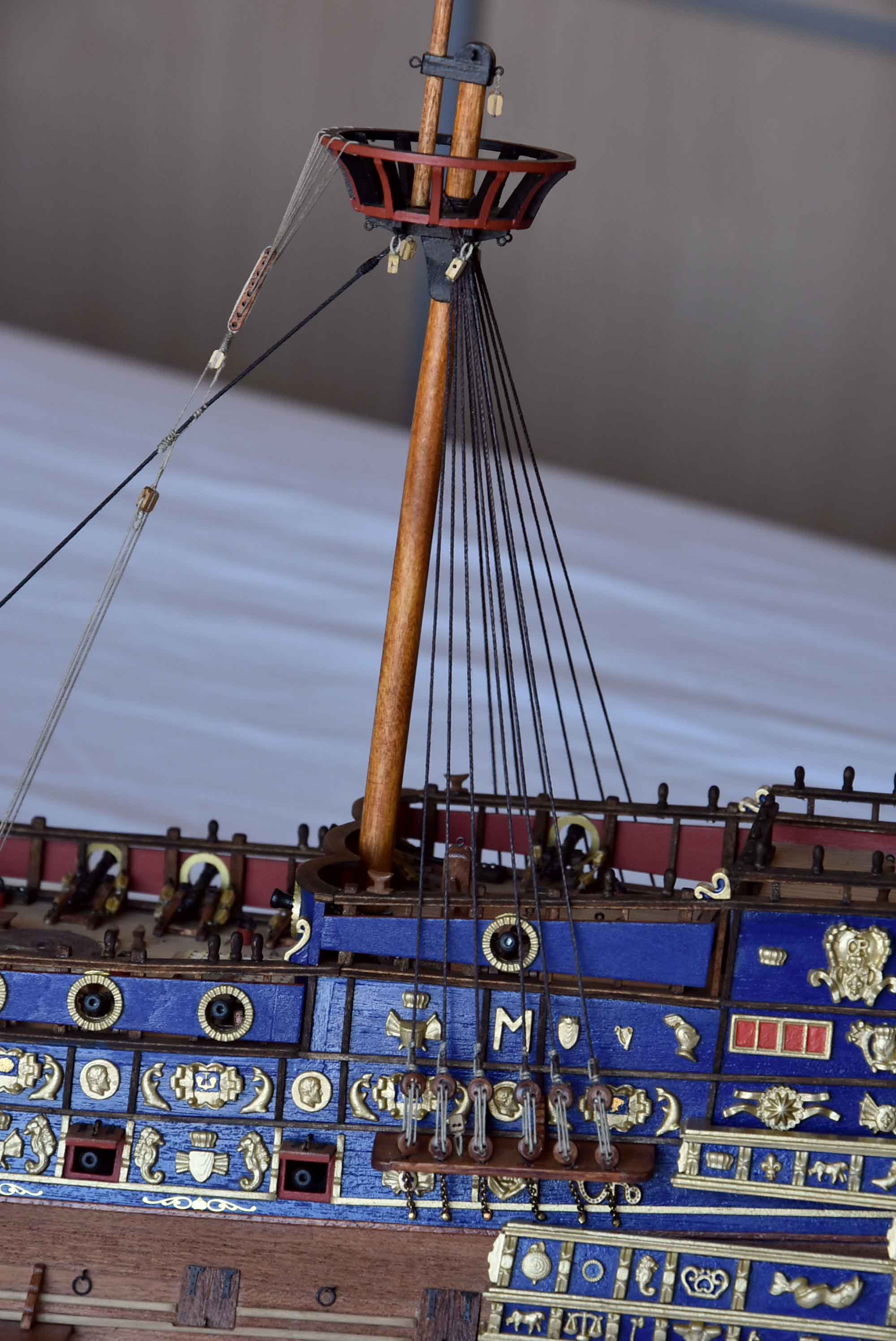

De hoofdtouwen van de kruismast zijn gereed. De kettingen die de puttingijzers voorstellen zijn niet gezwart, zoals eerder in dit verslag vermeld omdat ik de kleur beter vind passen bij de rest van het model. tevens heb ik de juffers donker eiken gebeitst i.p.v. zwart om de zelfde reden,

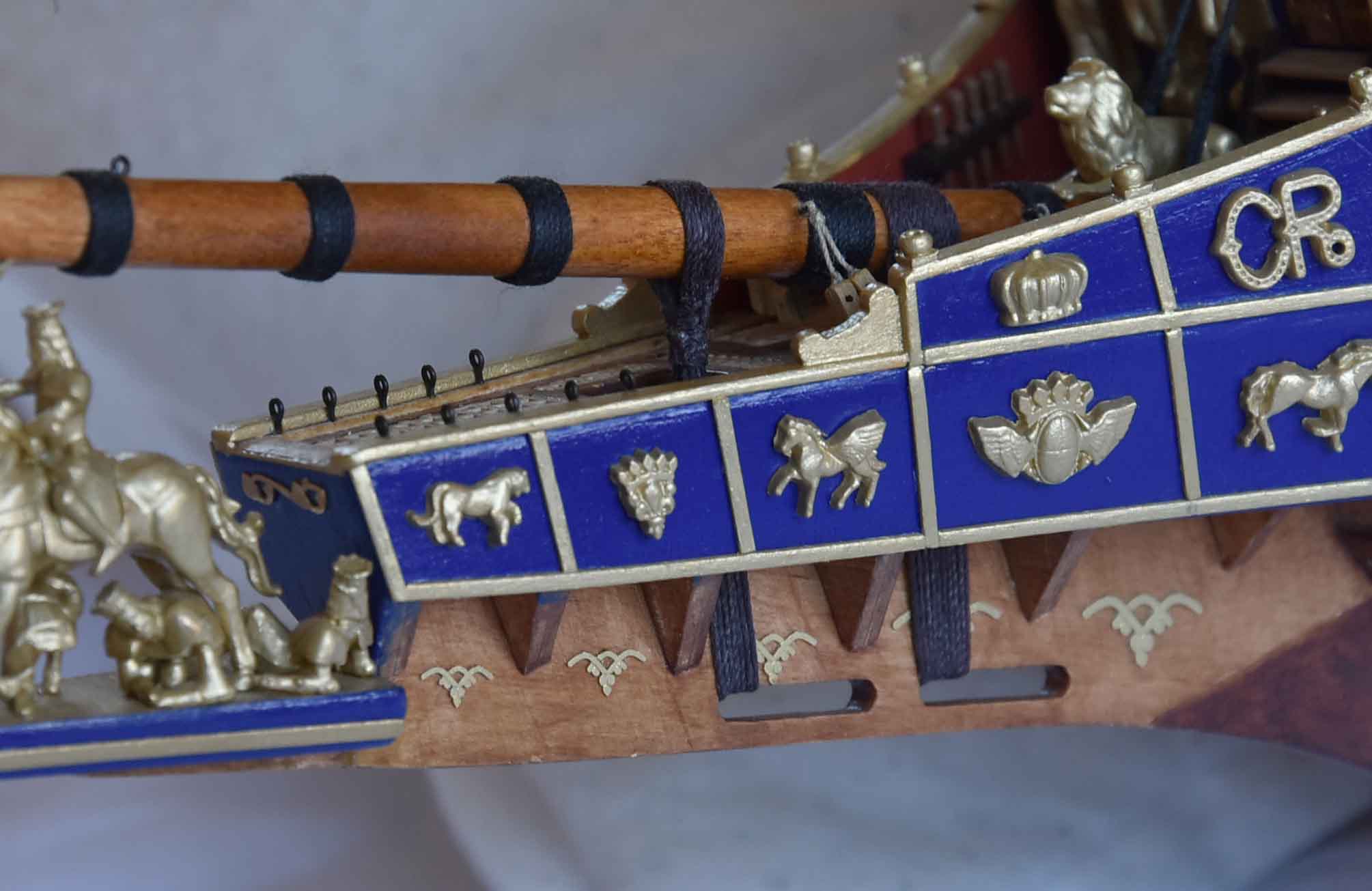

Ook de dubbele woeling voor de boegspriet aangebracht die zich onderscheiden in een binnen- en buitenwoeling. De binnenwoeling is wat zwaarder uitgevoerd als de buitenwoeling,
Beetje jammer dat de gleuven in de galjoenscheg wat groot zijn uitgevoerd door de uitgever van het model. Normaal hoort er achter iedere woeling op de spriet nog een klamp te zitten om het wegglijden van de woeling te voorkomen, deze monteer ik er later ook op.

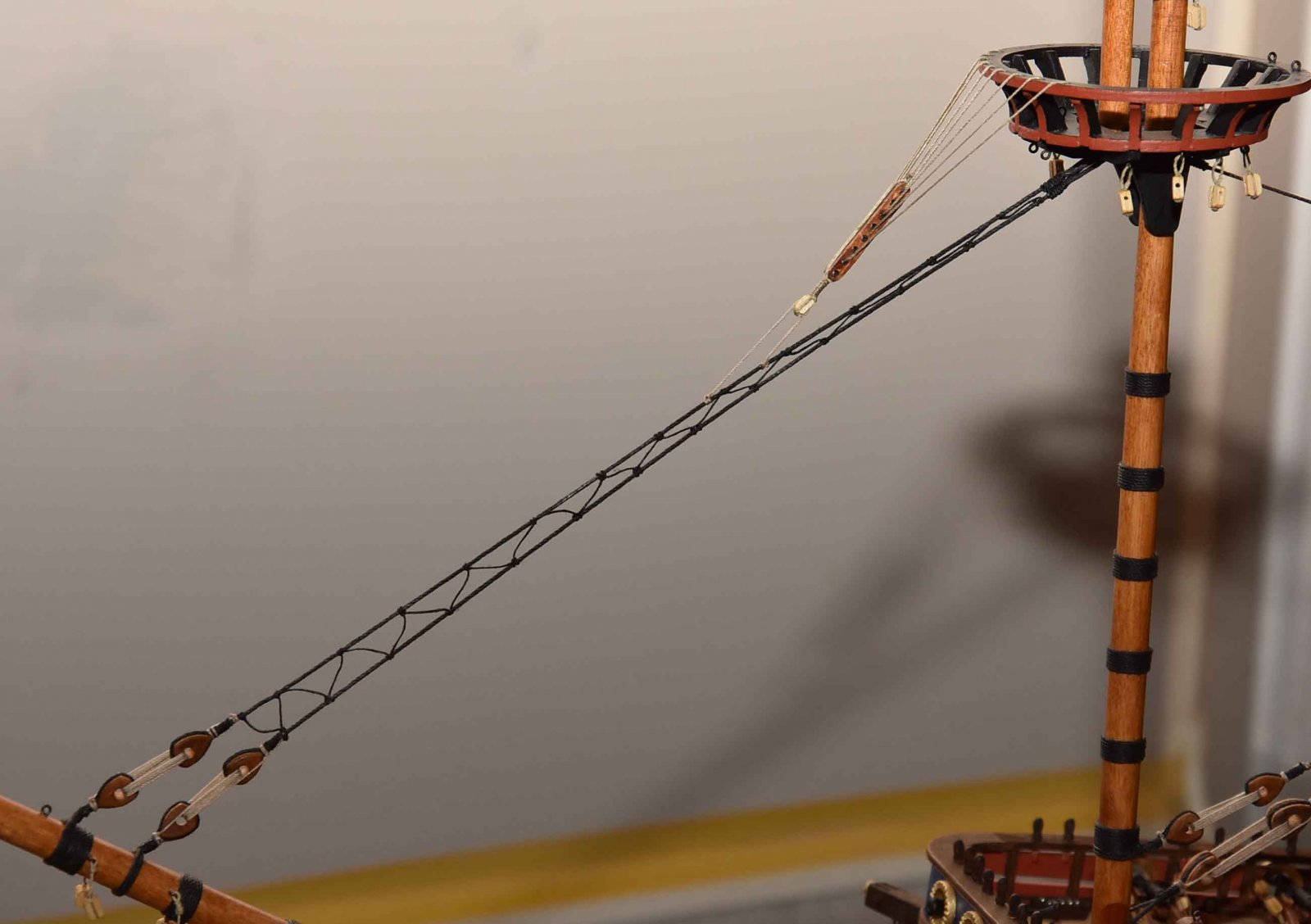

De fokke- en loze fokkestag hebben net als de grootstagen een slingerstag gekregen en tevens is de spinnenkop met hanenpoten gemonteerd. (let wel dat de beide loze-stagen een eigen inbreng is, die origineel niet op de Sovereign zaten, deze zogenaamde loze-stagen werden pas midden 19e eeuw ingevoerd op uitsluitend oorlogsschepen. Maar ik vind het wel wat hebben...)

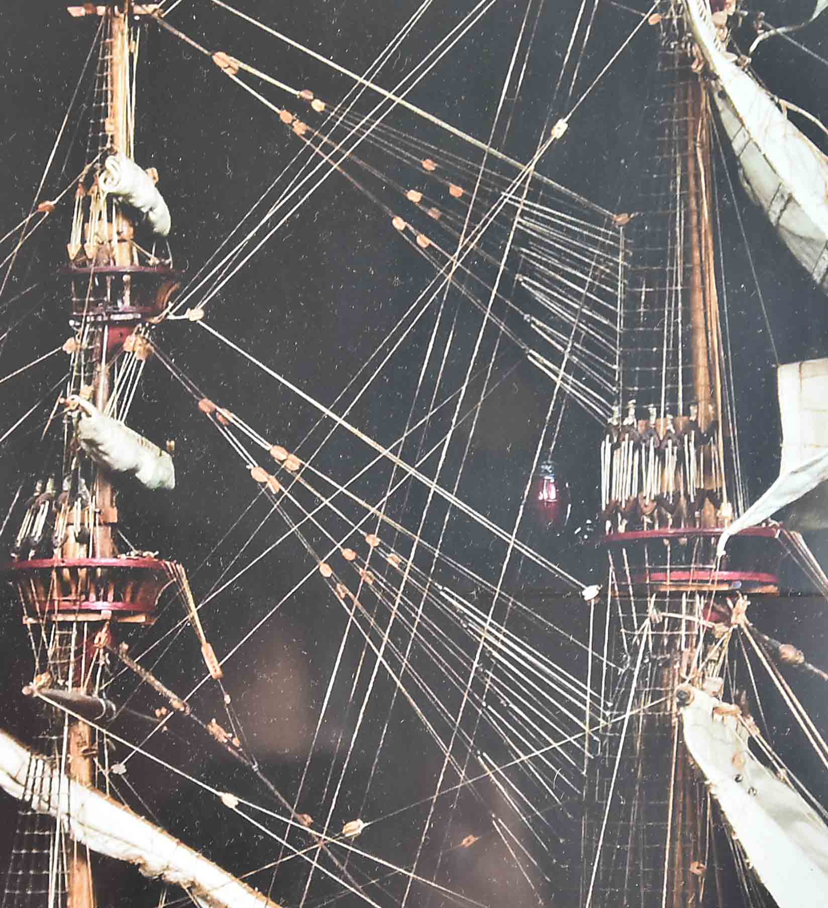

Volgende stap zijn de kruisbrampardoens, waarna de stagen van de kruismast (kruisstengestag en kruisbramstag) tijdelijk worden gezet. (deze worden later vervangen door de takelage op het laatste grootwantenpaar met de nodige jufferblokken, zoals dat werd gedaan tot midden 17e eeuw). Op de poster van de sovereign is te zien wat ik bedoel. Tevens heeft collega bouwer Danny Mulders in zijn verslag van de Batavia deze (vrij ingewikkelde takelage) ook gemaakt. (pagina 29 post 570 van zijn verslag) Op de Sovereign komt het er nog wat anders uit te zien, met meerdere juffers en takels. (zie plaatje hier onder)

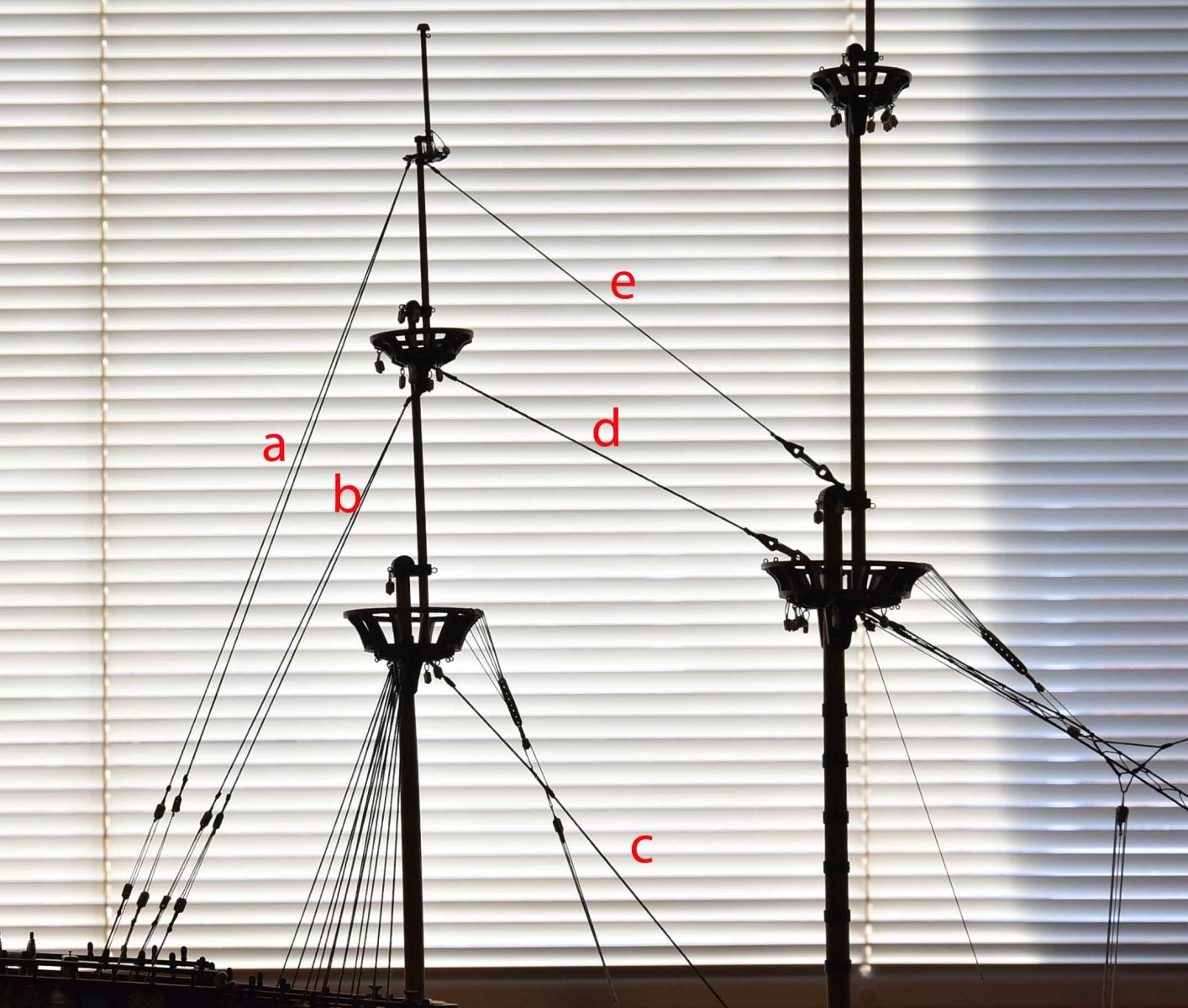

Op de kruistopstag na (die later aan de vlaggensteng komt) zijn de stagen en pardoens van de kruismast gereed. De topstag loopt straks via een éénschijf(geleide)blok net onder de mars van de grootsteng naar de grootmars.
a; kruisbrampardoens, b; kruisstengepardoens, c; kruisstag, d; kruisstengestag, e; kruisbovenbramstag (de kruismast had maar één bramsteng, maar de stag die over de stengetop werd gelegd word toch 'boven'bramstag genoemd. werden er twee stagen aan deze steng gevoerd dan spreekt men van een bramstag (onderste) en een bovenbramstag.(bovenste).
De kruisbovenbramstag lijkt op het ezelshoofd van de grotemast te zijn bevestigd, maar dat komt door de foto. De stag is tijdelijk bevestigd aan de hiel van de grootsteng en word later vervangen door de takelage aan het laatste grootwantenpaar. (Later (18e eeuw) liep deze stag net als de kruisstengestag via een zwaar geleideblok aan de masttop naar de mastvoet en werd aldaar aan dek bevestigd middels doodshoofdblokken en talrepen.)
ps, mochten er Sovereign bouwers zijn die op ook op deze manier tuigen i.p.v. de DeA. manier (die overigens eenvoudiger is) en zich afvragen of de 'tijdelijke' verstaging van de kruismast-stengen wel noodzakelijk is, dan is het antwoord ja, want anders word het bovenste gedeelte van de mast (de stengen) naar achteren getrokken bij het afspannen van de pardoens.
