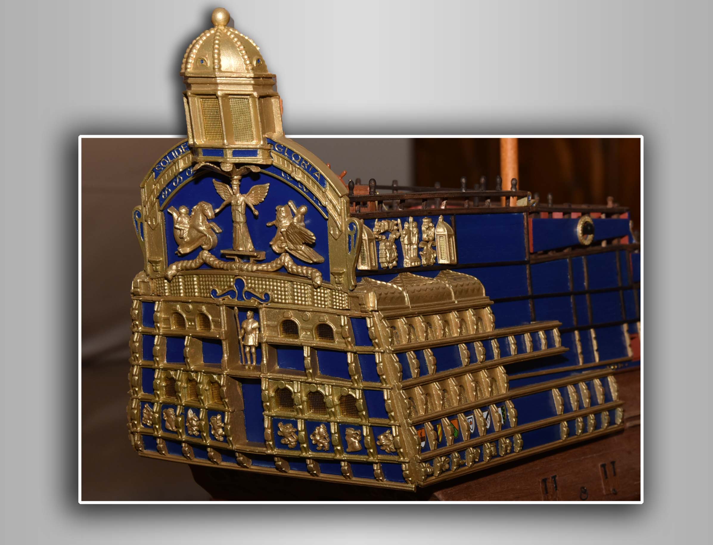

De vier kleine lantaarns (2 aan bak- en 2 aan stuurboord), klein vergeleken met de 'enorme' lantaarn boven de spiegel heb ik voorzien van messinggaas aan de binnenkant, net als de grote lantaarn. In de bouwbeschrijving word dit niet gedaan, maar het is net even de 'finishing touch' en zo kijk je niet door de lantaarns tegen het blauw van de achterliggende buitenkant van het model.

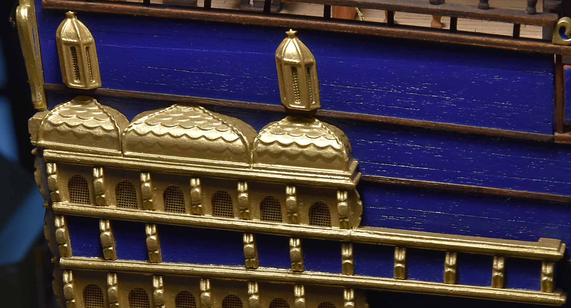

De details op de diverse dekken zijn allemaal gereed, dus nu ga ik verder met het aanbrengen van de resterende sierlijsten om de ornamentjes te kunnen plaatsen. Op onderstaande foto is te zien welke sierlijsten er nog moeten komen, op de romp de verticale lijsten nog en alle lijsten nog op/aan het galjoen/snebbe.
De verticale sierlijsten zijn/waren op de Sovereign mooi bewerkte/gebeeldhouwde lijsten. Om dit een klein beetje te benaderen heb ik de lijsten ook enigszins een beetje bewerkt. Ik heb het wel simpel gehouden, want op deze schaal is het bijna niet te doen, maar het ziet er toch net iets beter uit dan gewoon een recht latje goud schilderen en vast lijmen zoals de bouwbeschr. van DeA. laat zien.

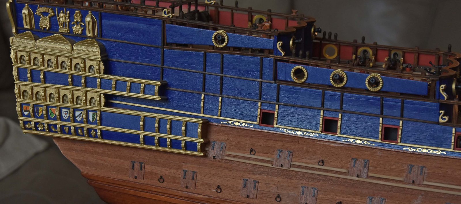

Dat past helemaal in het plaatje Piet, ik denk dat het in het totaal overzicht nog meer tot zijn recht komt.:)

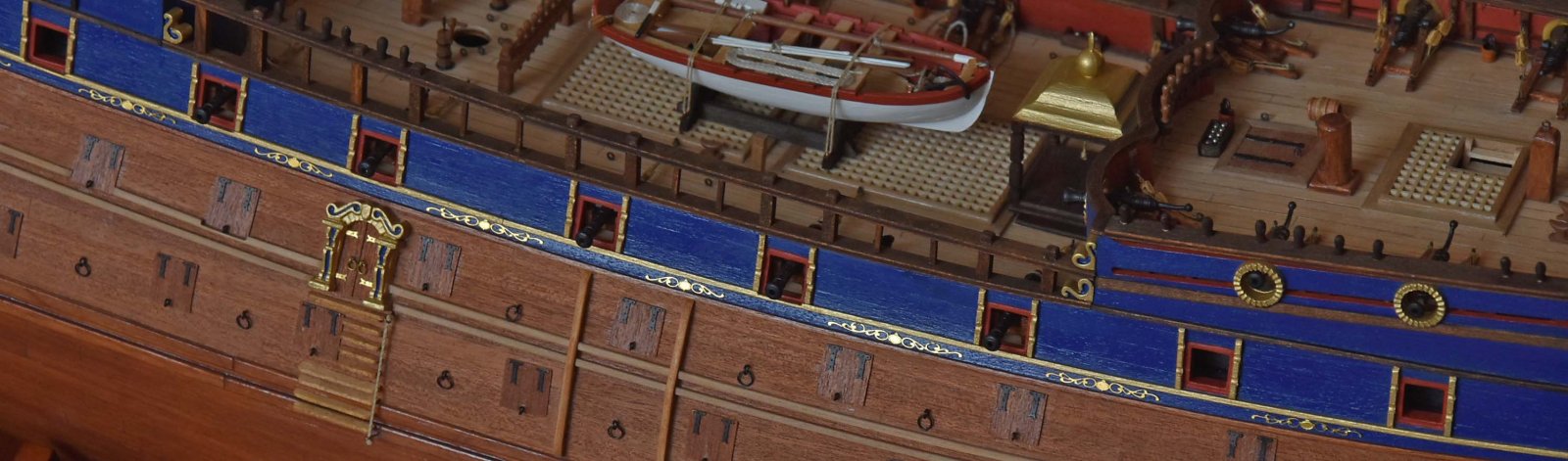

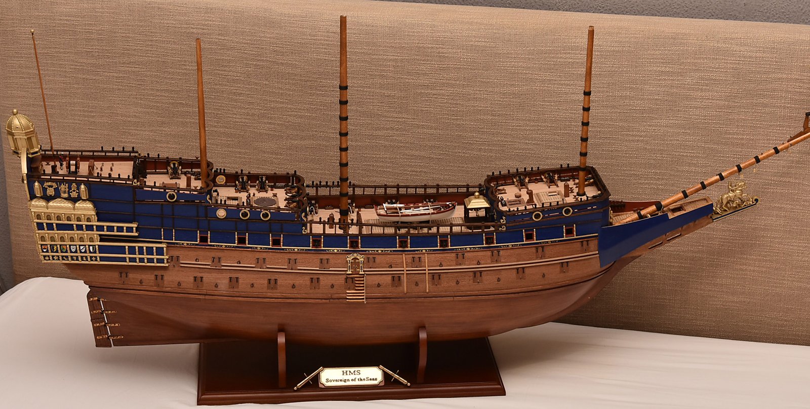

De boot is vrij groot Adri, dus daarom plaats ik meestal close-ups, maar hier een paar overzicht plaatjes,
Het is uiteraard nog niet klaar, maar zo krijg je een idee hoe het er uit komt te zien. Misschien maak ik de horizontale lijst boven de geschutpoorten ook goud, even zien hoe het toont met de ornamentjes.
De hoek tussen spiegel en zijgalerijen heb ik bijgewerkt met goudverf omdat ik de blauwe streep die daar zichtbaar was niet bij het geheel vond passen. Nu lees ik vanmiddag in de bouwbeschrijving dat de modelbouwer van DeA. dit ook gedaan heeft, dus hoort het zo,
Nu nog wat gouden ornamentjes in de overige blauwe plekken lijmen om de spiegel en galerijen compleet te maken.

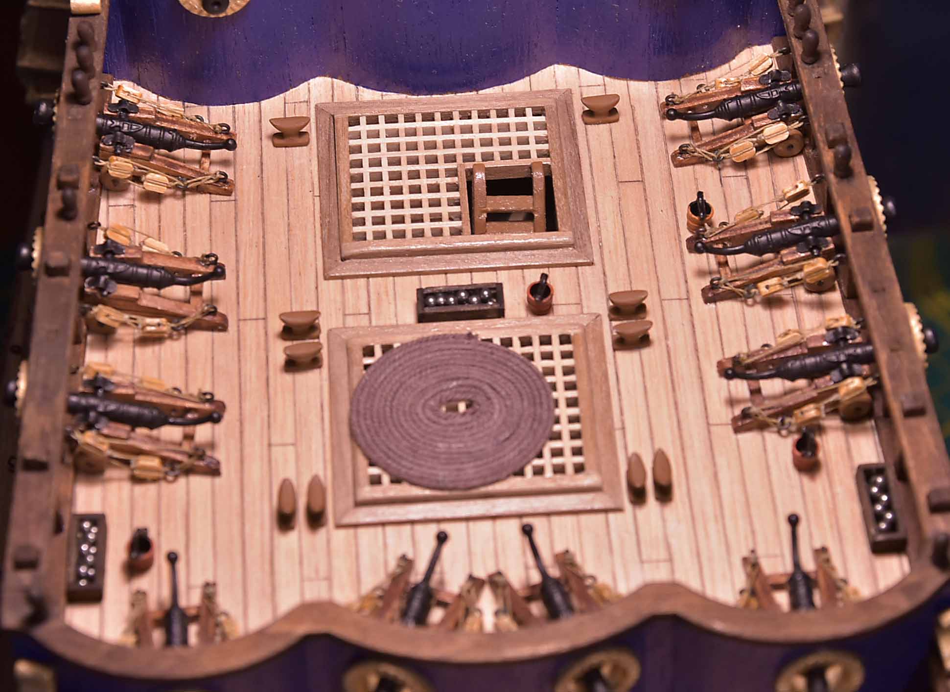

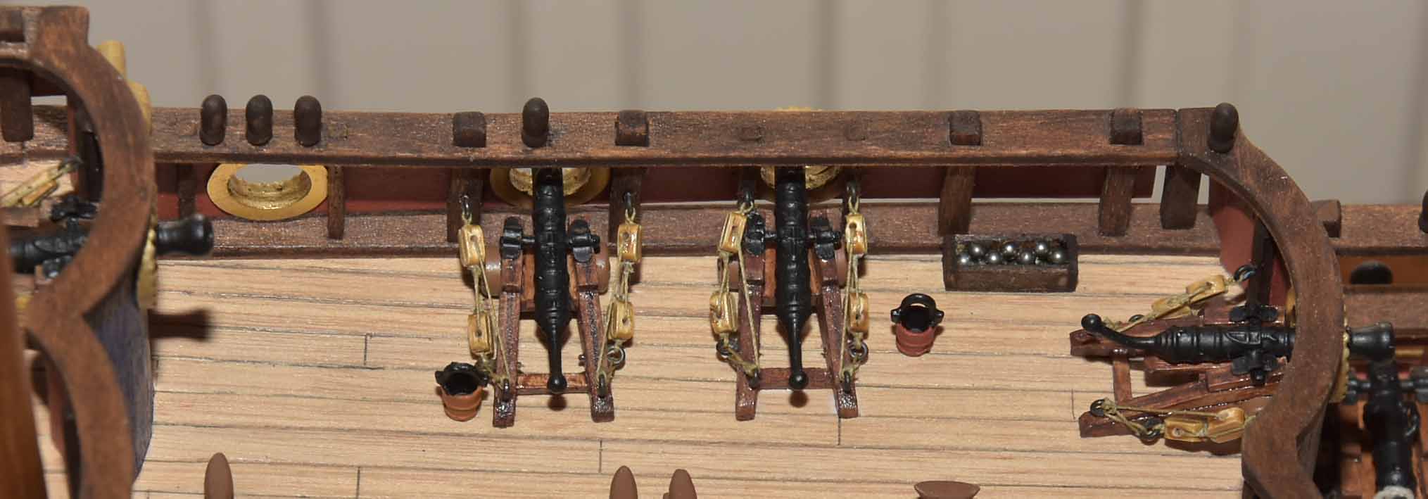

Zoals eerder vermeld heb ik op het bakdek en het halfdek i.p.v. 10 stukken, slechts 8 stukken geplaatst. Op het bakdek laat ik dat zo omdat de 2 middelste jagers (kanonnen die naar voren zijn gericht) behoorlijk in de weg staan (vind ik) voor de fokkemast en het later aan te brengen grootstag. Op het halfdek vind ik de open plekken voor de ronde poorten toch eigenlijk niet zo mooi staan, dus hier komen uiteindelijk toch nog de 2 stukken te staan die ik daar nu mis. Dus links op onderstaande foto komt nog een kanon (bakboord) en evenzo aan stuurboord,

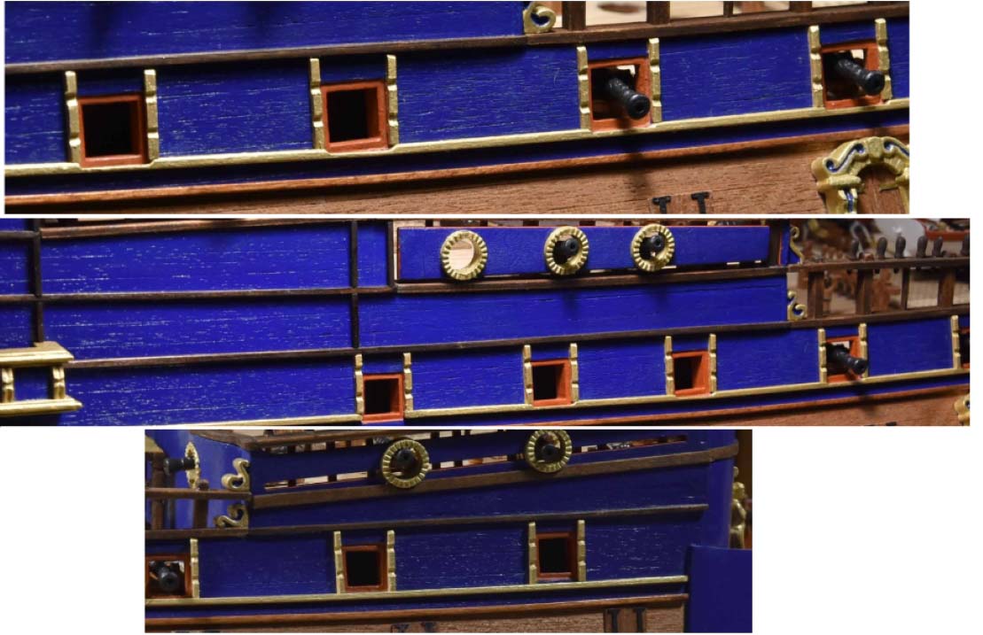

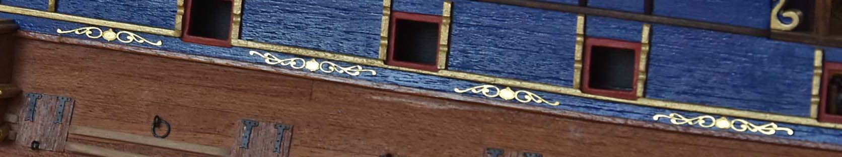

De lijsten op de romp zijn gereed, op de kleine stukjes na van 2 mm onder de poorten, een foto is overbodig omdat het de zelfde foto zal zijn als in post 814 op deze pagina, maar dan aan bakboord. Ik heb gezien dat de ornamentjes onder de open poorten op mijn model verkeerd om zijn gemonteerd (op z'n kop), een foutje dus. Het is echter géén optie om deze er weer af te slopen omdat het zeer fijn materiaal is, dus heb ik ze aan BB ook andersom gemonteerd om de symmetrie te bewaren en als je het niet weet dan maakt het eigenlijk ook niets uit. Het kleine puntje op het middelste plaatje van de ornamentjes had naar beneden moeten staan en bij staan ze dus naar boven, dat is het enige verschil.
Laatste 2 stukken op het halfdek geplaatst, (lekker druk op dit dekje..;)), maar toch beter dan de open plekken voor de poorten)
Als ik zo naar de klampen aan dek kijk en die in verhouding zie met het geschut, dan hadden deze klampen wel wat kleiner gemogen. Maar ja, soms moet je roeien met de riemen die je hebt, wat dat betreft zijn er wel meer dingen die verhoudingsgewijs niet kloppen....:rolleyes:
