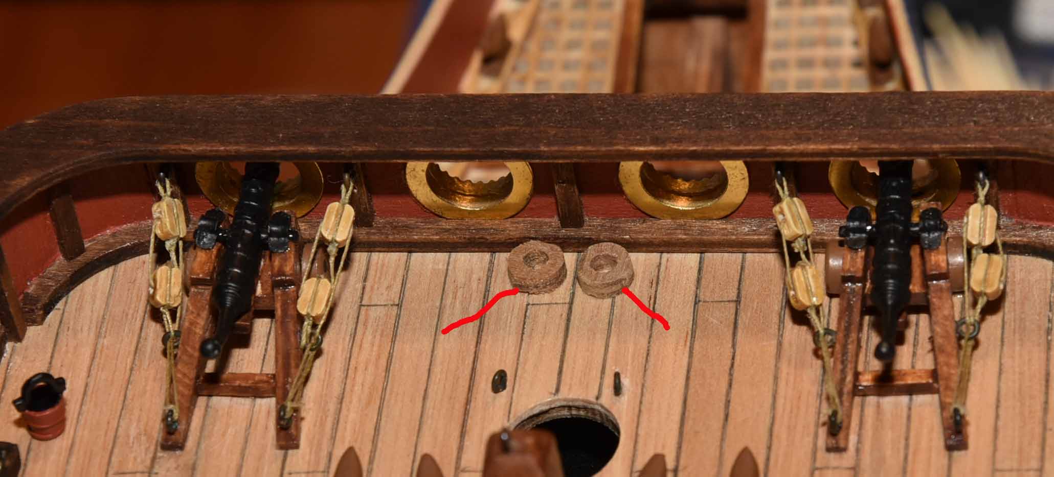

Erg leuk detail en creatief Piet, die twee kanonnen bij de naamplaat, die ga ik onthouden :thumbsup:
Ik had deze twee lopen nog liggen en heb ze mooi opgepoetst en aan de naamplaat gelijmd, vind het zelf ook wel aardig staan. Het zijn twee kanonslopen van Caldercraft van 4,5 cm lang die ik over had van de hms-Diana. Ik was er aanvankelijk één kwijt, daarom heb ik de twee achterste poorten op de Diana gesloten en vorige week kwam ik het verloren kanon weer tegen ergens onder in de oude doos van de Diana, zo krijgen ze toch nog een aardige functie;)

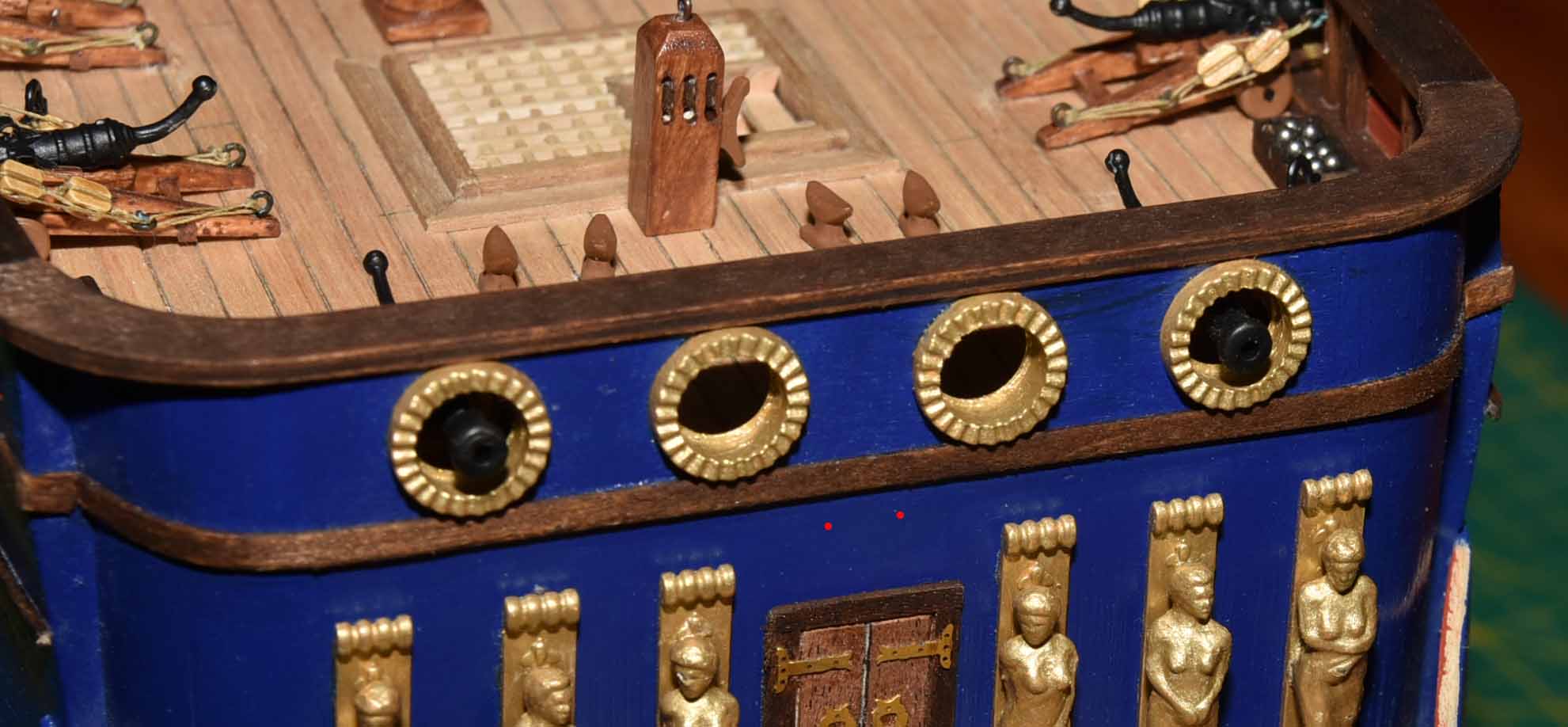

Vandaag worden de laatste 8 stukken geschut geplaatst op het halfdek. Daarna moeten er nog tien insteek-kanonnen worden geplaatst in/op het bovenste geschutdek en de poorten voorzien worden van luikjes. Dit gebeurd in een later stadium van de bouw..... Ik ga eerst verder met de verdere opbouw van de romp, zoals sierlijsten en decoratie.

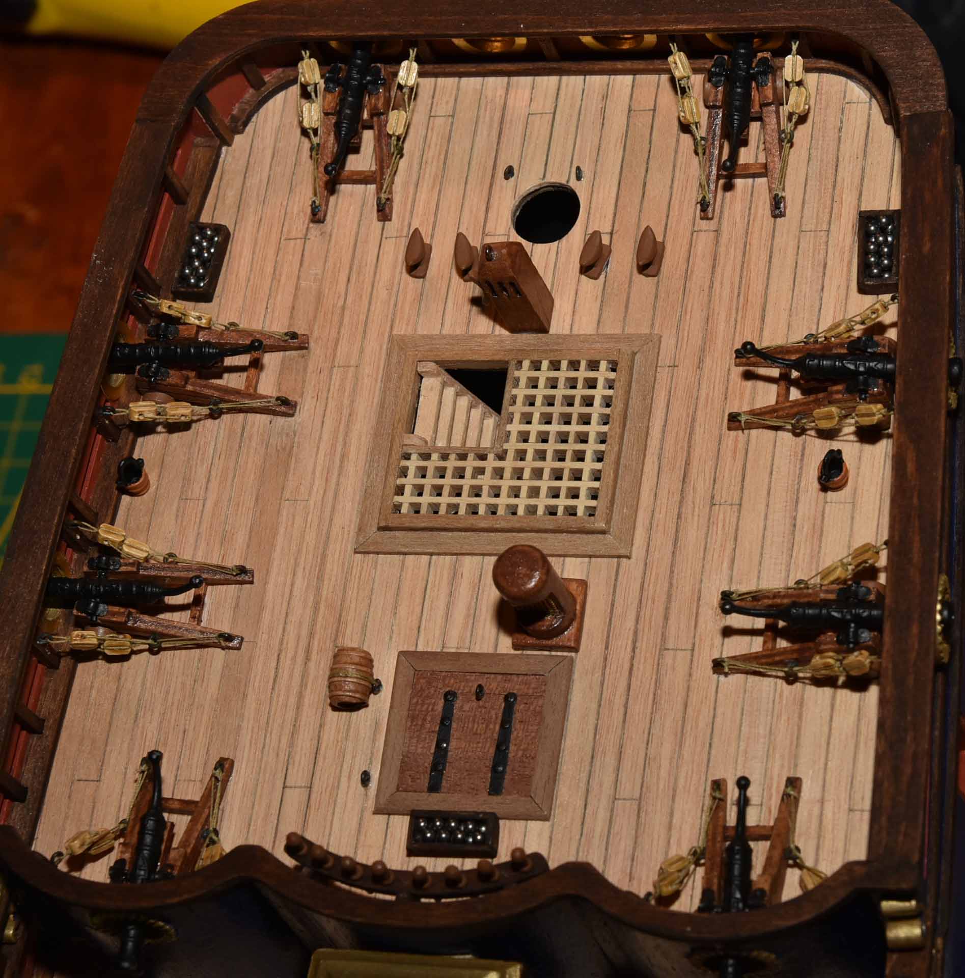

Geschut op de diverse dekken is gereed, vandaag de laatste talies vastgemaakt voor het geschut op het halfdek,

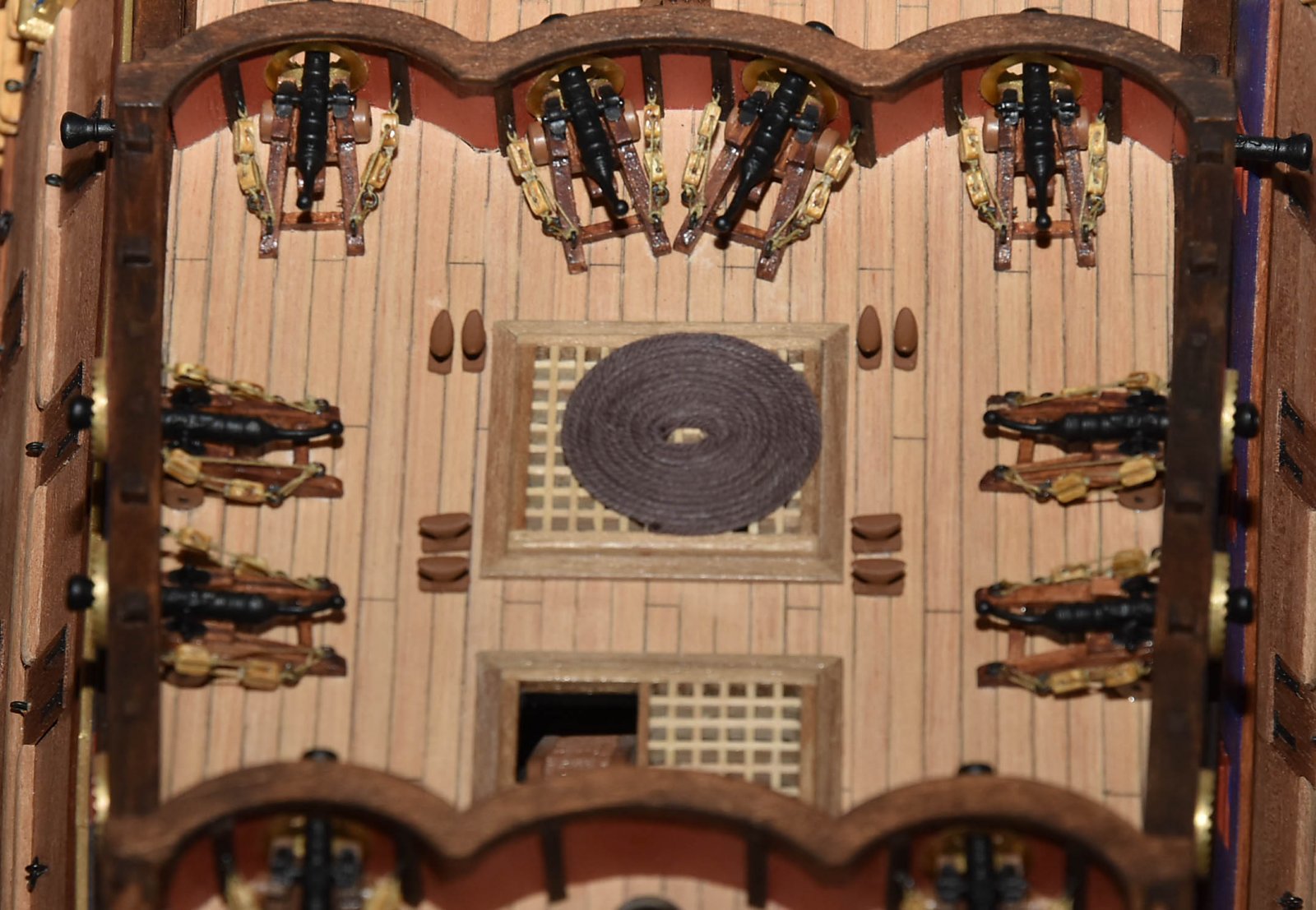

Ook hier is het schot aan de binnenkant voorzien van staanders/stutten
gezien vanaf de boeg.

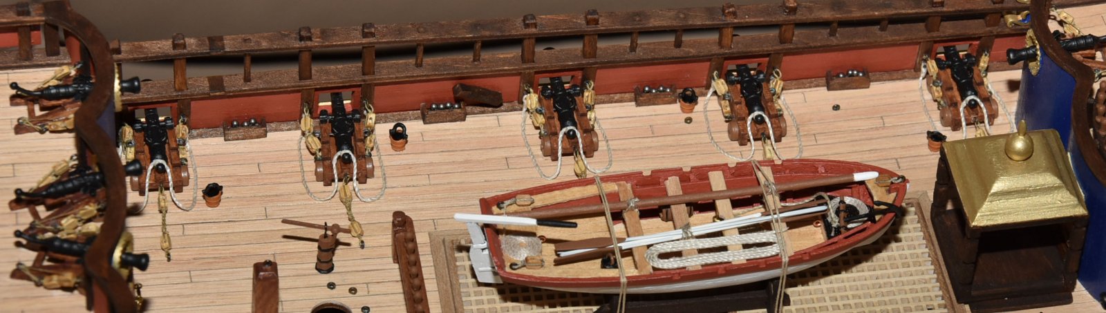

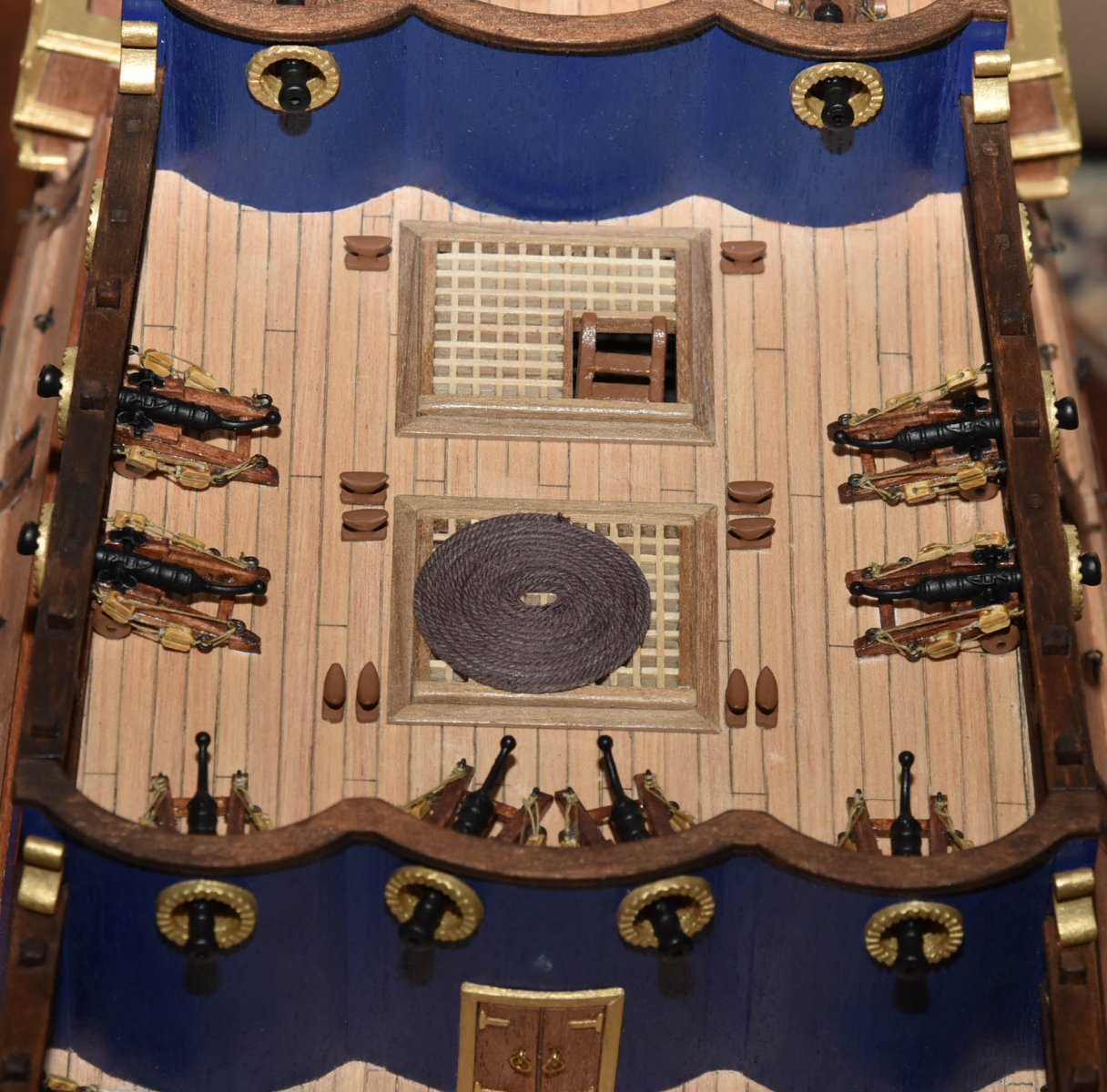

Op het verdek de kogelbakjes gevuld met kanonskogels en enkele kruitemmertjes geplaatst,
Ik ga nog wat kogelbakjes en emmertjes maken voor op de bak, het half- en campagne dek, daarna verder met het opbouwen van de romp en de snebbe (galjoen), zoals; lijsten, ornamentjes en rusten enz.

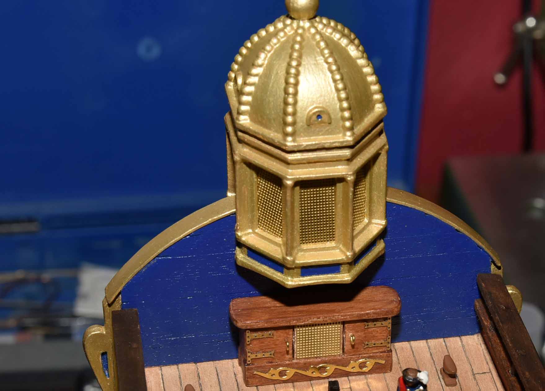

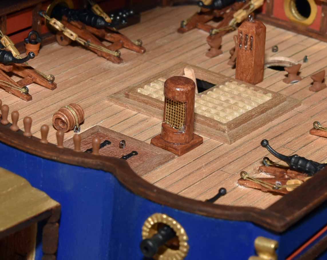

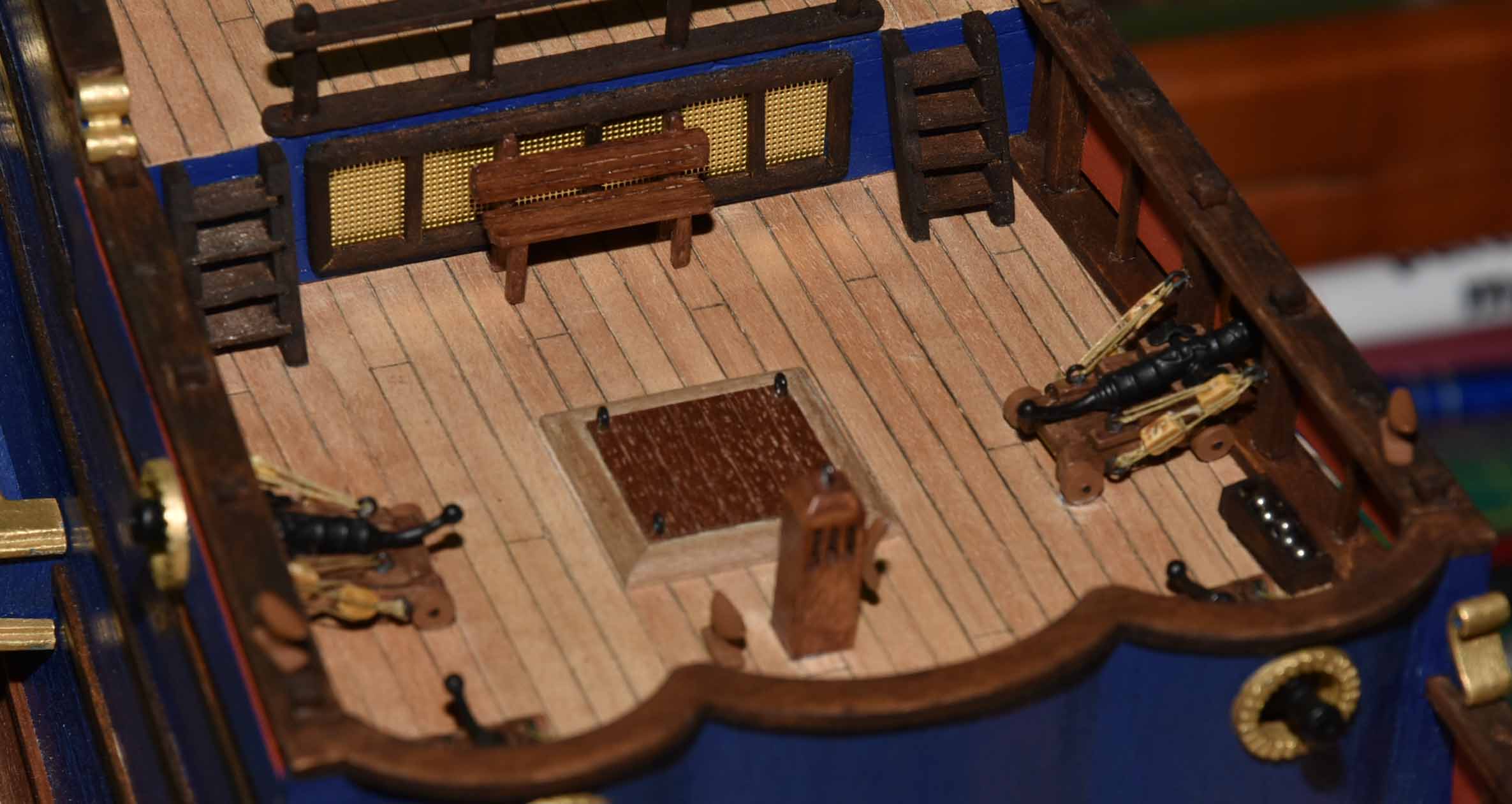

De extra kogelbakjes staan op het model, 3 op de bak (foto), 3 op het halfdek en 2 op het campagnedek. Tevens heb ik nog een extra luikje gemaakt op de open plek achter het gewelfde dwarsschot en een ontluchtings-koker/zuil (is geheel ontstaan uit mijn eigen fantasie en vind je dus niet terug in een bouwbeschrijving),
detail foto van de luchtkoker, (gemaakt van 8 mm rondhout)
Tegen het hakkebord een (vlagge)kast geplaatst, ook eigen ontwerp om de boel wat op te leuken,
En op het campagnedek een klein bankje gemaakt van wat resthout om de zelfde reden,
Wat rest zijn nog enkele kruitemmertjes, die er vandaag op komen en waarmee de dek-details gereed zijn.

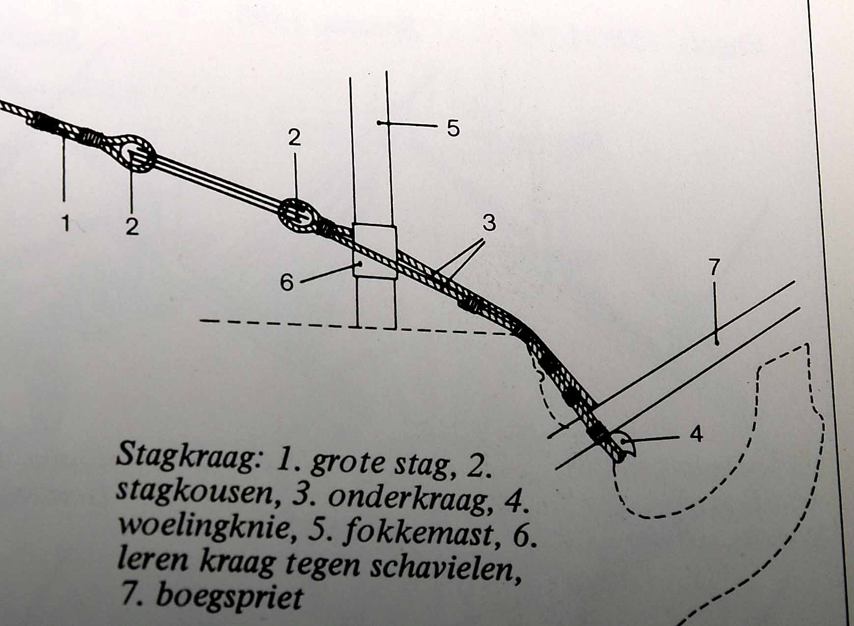

Voor ik verder ga met de romp maak ik nu eerst enkele voorbereidingen voor het aanbrengen van de grootstag. DeA. maakt de grootstag vast met de stagkraag aan de fokkemast zo'n 22 mm boven het bakdek, dit kun je natuurlijk ook zo doen, maar dit is absoluut niet correct. En ik weet wel, dat ik ook wel eens afwijk van het historisch correct bouwen, maar de tuigage moet wel een beetje logisch worden aangebracht.
De grootstag zit normaal gezien vast met de stagkraag om de woelingknie aan de galjoenscheg of werd door een gat gevoerd in de scheg en in sommige gevallen werd de stagkraag om de boegspriet gelegd. Maar deze zeer zware stag om de fokkemast leggen is hoogst ongebruikelijk. Hieronder een tekening uit het boek van Mondfeld,
alwaar de stagkraag om de woelingknie boven aan de scheg is gelegd,
Daar op het model van de Sovereign de galjoenscheg nagenoeg geheel verborgen zit onder het/de rooster(s) (en er geen woelingknie aanwezig is) is hier de beste optie om de stagkraag om de boegspriet te leggen...

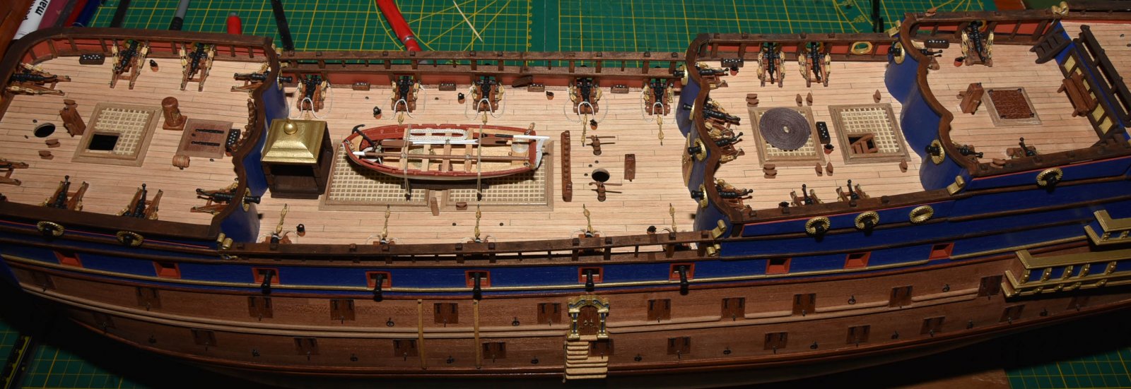

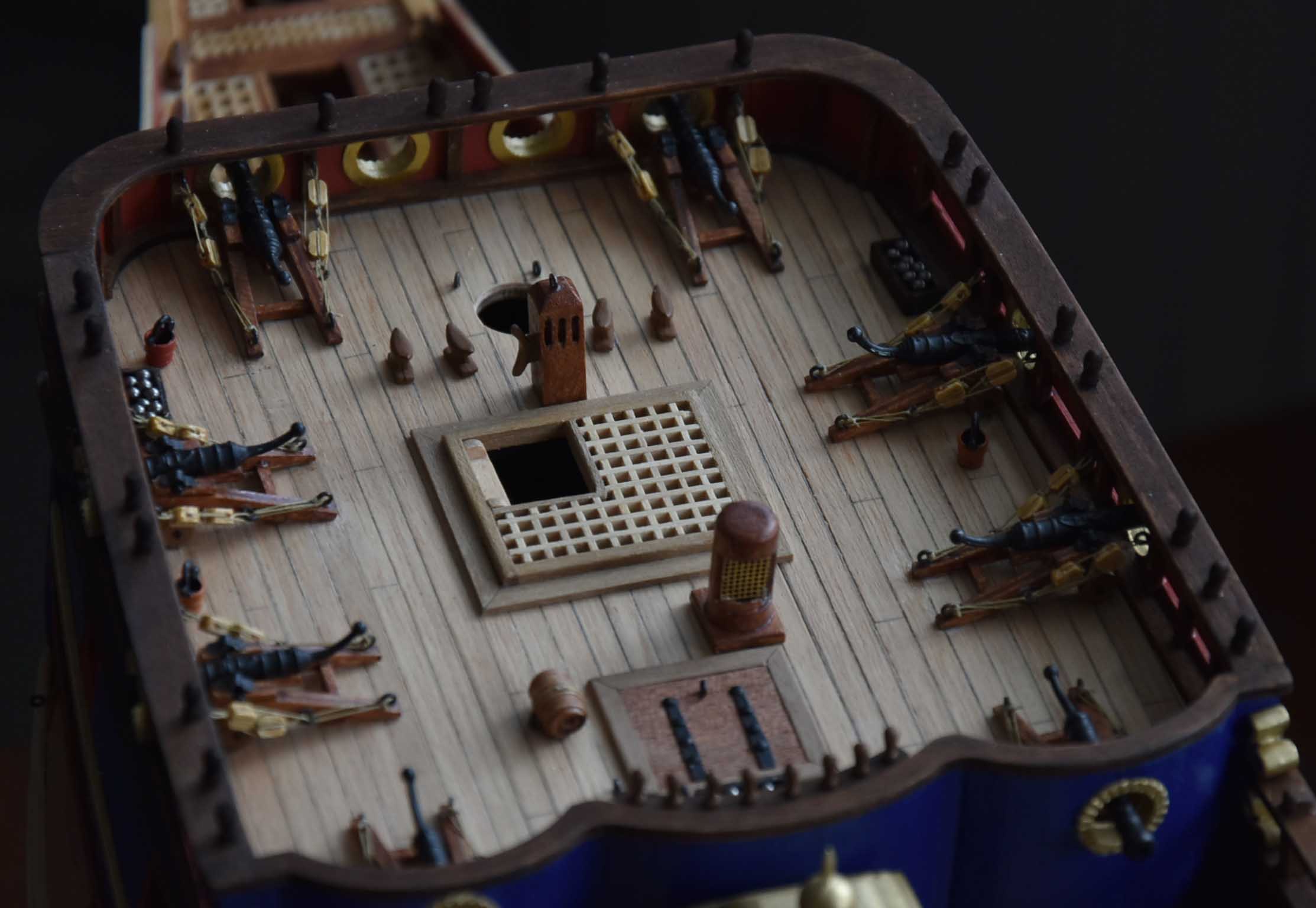

De dekken zijn nu compleet en alle items zijn aanwezig, hier nog één overzichtsfoto,
Nu dus de gaten boren in het bakdek en dan verder met de romp en de snebbe/galjoen, sierlijsten, ornamentjes enz.

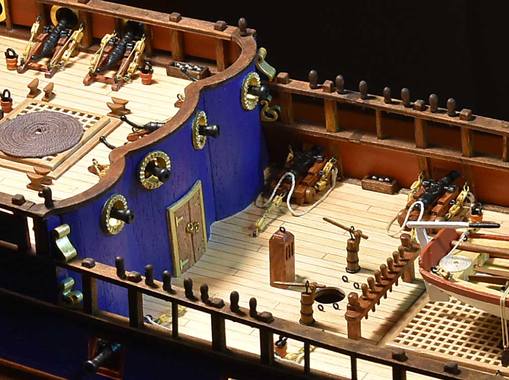

Korvijnagels op de potdeksels, op de foto; boven = voorkant bak; daar onder = zijkant bak (bak- en stuurboord is uiteraard het zelfde); 3e op de foto = poopdek; links onder = campagne; rechts onder = halfdek.
plaatje van de bak met de korvijnagels,
De laatste foto toont de nagels ter hoogte van de grote mast waar straks het grootwant voor komt te staan, dus deze korvijnagels plaatsen na het want is uiteraard op zijn zachts gezegd niet makkelijk.
In totaal komen er zo'n 70 korvijnagels, dit zijn ze dus nog niet allemaal maar zo heb je een idee dat dit in een later stadium niet meer zo simpel is, om de korvijnagels te plaatsen en de benodigde gaten te boren.
