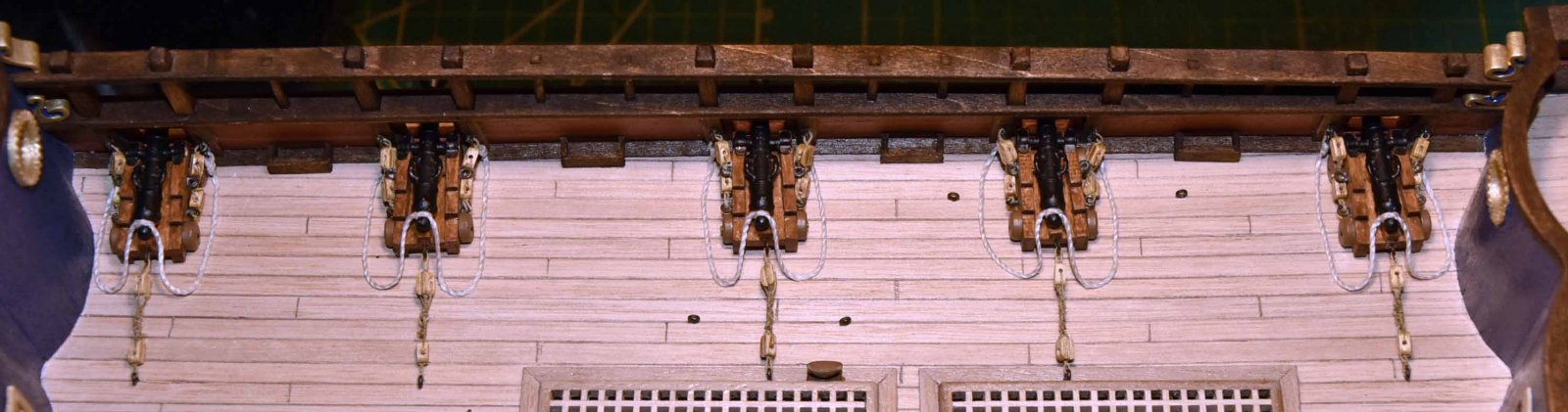

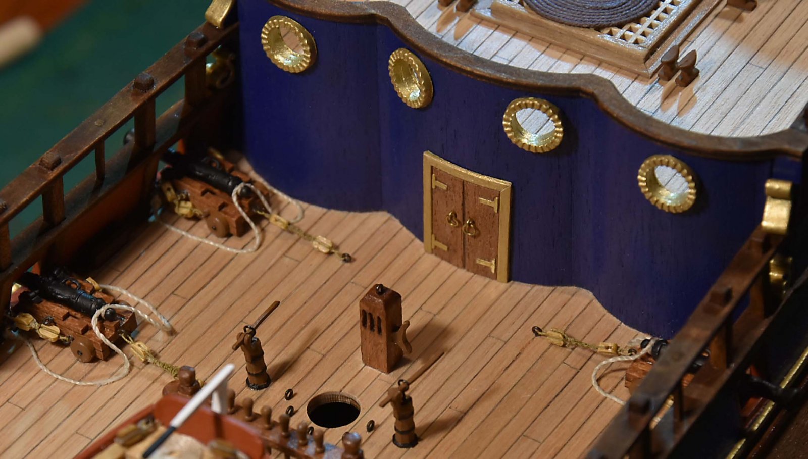

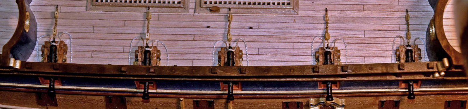

De kanonnen op mijn model worden opgesteld en getuigd zoals op de foto, ik moet nog wel hier en daar wat verf bijtippen zie ik op de foto.......

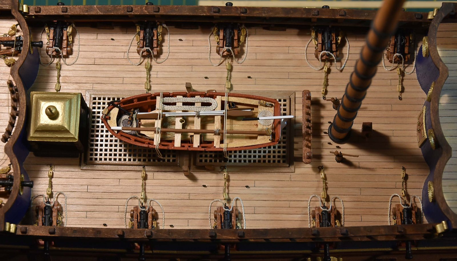

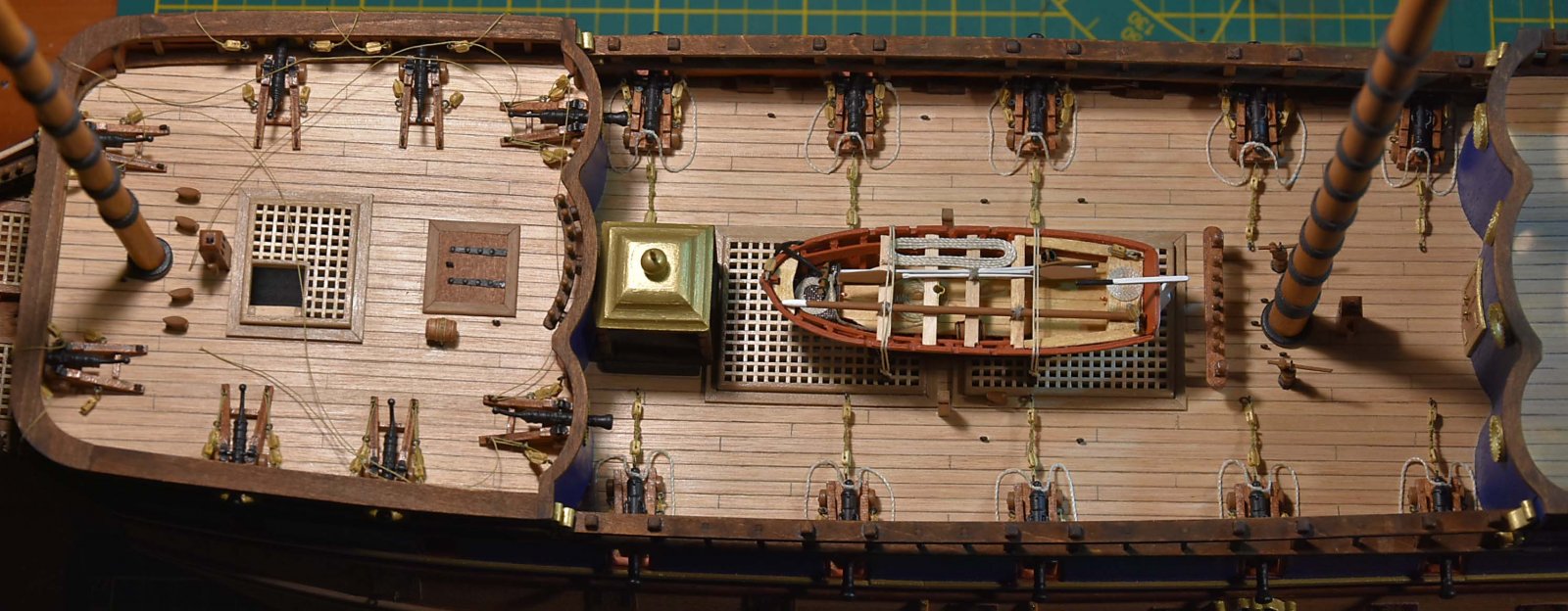

Deze keer geen opgeschoten touwwerk op het dek. Er is niet veel ruimte en gezien de vele stukken geschut geeft dit een wat rustiger en opgeruimder beeld op de diverse dekken, vind ik.
Nog steeds bezig met het geschut.....
Inderdaad een stuk minder rommelig als met al die rolletjes touw op het dek.
Dit ligt er bijzonder strak bij :beer:
:beer:
Gezien de vele kanonnen op de diverse dekken, zou het inderdaad helemaal vol komen met opgerolde touwtjes, dus een bewuste keus om het zo te doen. Wel jammer dat de verhoudingen niet kloppen, zoals de terughaal talies die te kort zijn en de rolpaarden van de kanonnen op de bak, halfdek en campagne zijn zelfs groter dan het geschut op het verdek, hetgeen eigenlijk andersom zou moeten zijn. Maar gezien het vele werk dat er aan dit schip is had ik weinig zin om allemaal nieuwe rolpaarden te maken, dus doe ik het er maar mee. Het is tenslotte een bouwpakket, en moet je soms roeien met de riemen die je hebt....;)
