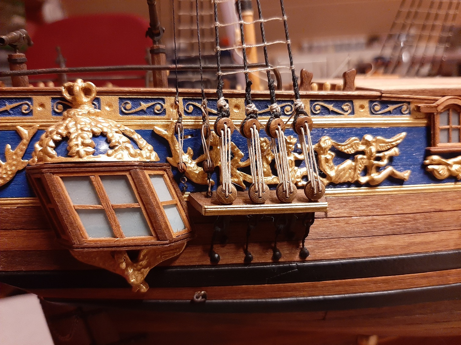

2 talies gemaakt met een 3-1 en een 3-2 blok, verbonden met een hennepkleurig koord 0,25 mm en de kruisstengepardoens stijf gezet op 2 oogbouten van gezwarte messingdraad van0,4 mm aan de achterzijde van de kruisrusten.
Pardoens van de kruisbramsteng: zwart koord 0,25 mm op lengte voor de 2 pardoens (bakboord en stuurboord) afgemeten, rond de hommer bovenaan de kruisbamsteng bevestigd met een plat bindsel van zwart koord 0,25 mm met 8 slagen, en aan beide uiteinden voorzien van een oogsplits.
2 talies gemaakt met een 2,5-1 en een 2,5-2 blok, verbonden met een hennepkleurig koord 0,10 mm en de kruisbramstengepardoens stijf gezet op 2 oogbouten in de zijwand van het schip halverwege tussen de rust en de versiering rond de erker.

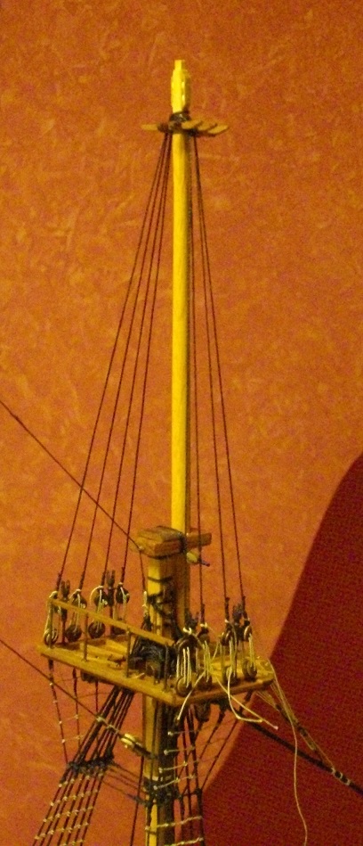

“Cheeck blocks”: Aan de zijkanten van het hoofd van de fokke- en grote steng zijn dubbele blokken gemonteerd. Deze zijn gemaakt van een latje van 3 x 0,5 mm, een stukje 1 x 1 in het midden en onder en bovenaan een latje 2 x 1 mm. De schijfjes komen van een stukje rondhout van 3 mm.
Het geheel is 10,5 mm hoog, 3 mm breed en 1,5 mm dik.
Deze kunnen echter maar geplaatst worden als de stengen definitief geplaatst zijn en de zalingen op hun plaats gelijmd zijn. De stengen dus langs onder door de opening in de mars en het ezelshoofd gestoken (zonder lijmen) en voorzien van hun slothout van passende diameter.
Grote steng
Fokkesteng
Daarna werden de zalingen op de hommer van de steng geplaatst met een weinig houtlijm.
Het stengehoofd met de schijven
Een hommer van zwart koord 0,75 mm over het stengehoofd van de grote mast gelegd, gezekerd met dunne CA-lijm, en na droging de uiteinden afgesneden.
De hoofdtouwen van het want van de grote steng: Een zwart koord van 0,75 mm op lengte voor 2 hoofdtouwen afgesneden. Dubbel gevouwen en voorzien van een plat bindsel. In beide uiteinden een “throat seizing” gelegd en een jufferblok er in gespannen. Vervolgens de lus halverwege over het stengehoofd gelegd en het bindsel naar boven geschoven zodat dit rond het stengehoofd aansluit.
De jufferblok in het eerste hoofdtouw op de correcte afstand gebracht en de “throat seizing” aangetrokken. Het uiteinde van het hoofdtouw afgewerkt met 2 platte bindsels en het uitstekende zwart koord afgesneden. De jufferblokken verbonden met een hennepkleurige talreep 0,5 mm en voorlopig vast gezet. Dit werd nog 7 maal herhaald, telkens 2 hoofdtouwen aan stuurboord, 2 aan bakboord, enz.

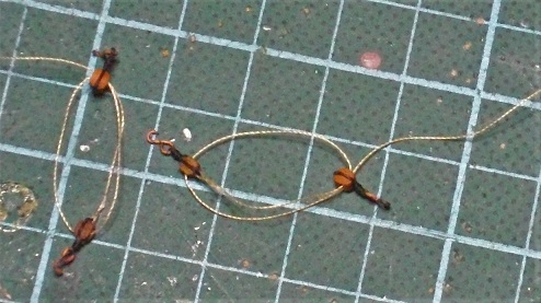

Pardoens van de grote steng:
De eerste is gemaakt van zwart koord 0,75 mm dik. Na het afmeten van een dubbele lengte wordt halverwege een kort stuk koord in de pardoen gesplitst zodat een lus ontstaat die over het hoofd van de steng kan gelegd worden. In de uiteinden wordt een jufferblok van 5 mm aangebracht op de gebruikelijke wijze. De pardoen wordt dan met een talreep in hennepkleur 0,5 mm verbonden met het jufferblok tussen het 6e en 7e jufferblok op de rust van de grote mast.
De tweede is ook gemaakt van zwart koord 0,75 mm. Deze is niet dubbel (bakboord en stuurboord ineen) uitgevoerd maar elke pardoen is bovenaan voorzien van een oogsplits. In de uiteinden wordt een jufferblok van 5 mm aangebracht op de gebruikelijke wijze. De pardoen wordt dan met een talreep in hennepkleur 0,5 mm verbonden met het voorste jufferblok op de pardoenrust.

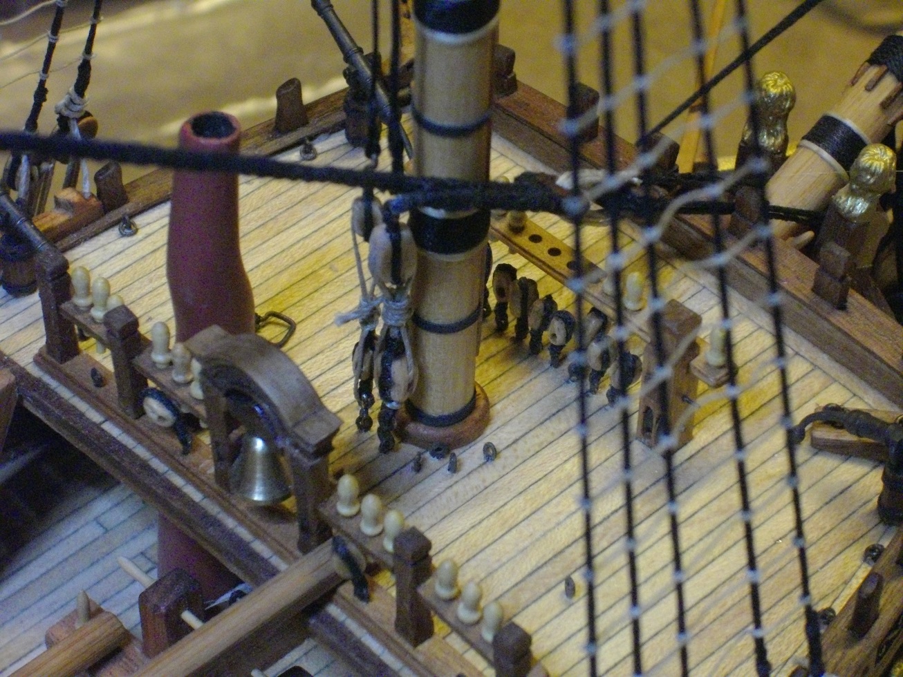

Vervolgens wordt de stagzeilstag uit zwart koord 0,75 mm aangebracht. Bovenaan voorzien van oogsplits en muis, loopt het halend part door een 5-1 blok dat net boven de zwichtingen aan de fokkemast bevestigd is en wordt stijf gezet met een talie met een 5-1 en een 5-2 blok met een hennepkleurige 0,5 mm talreep op een oogbout op het bakdek net achter de fokkemast.
De grootstengestag is gemaakt van zwart koord 1 mm. Bovenaan voorzien van oogsplits en muis, loopt het halend part door een 6-1 blok dat aan de kraag van de fokkestag bevestigd is en wordt stijf gezet met een talie met een 6-1 en een 6-2 blok met een hennepkleurige 0,75 mm talreep op een oogbout op het bakdek net aan bakboord van de stagzeilstag.
