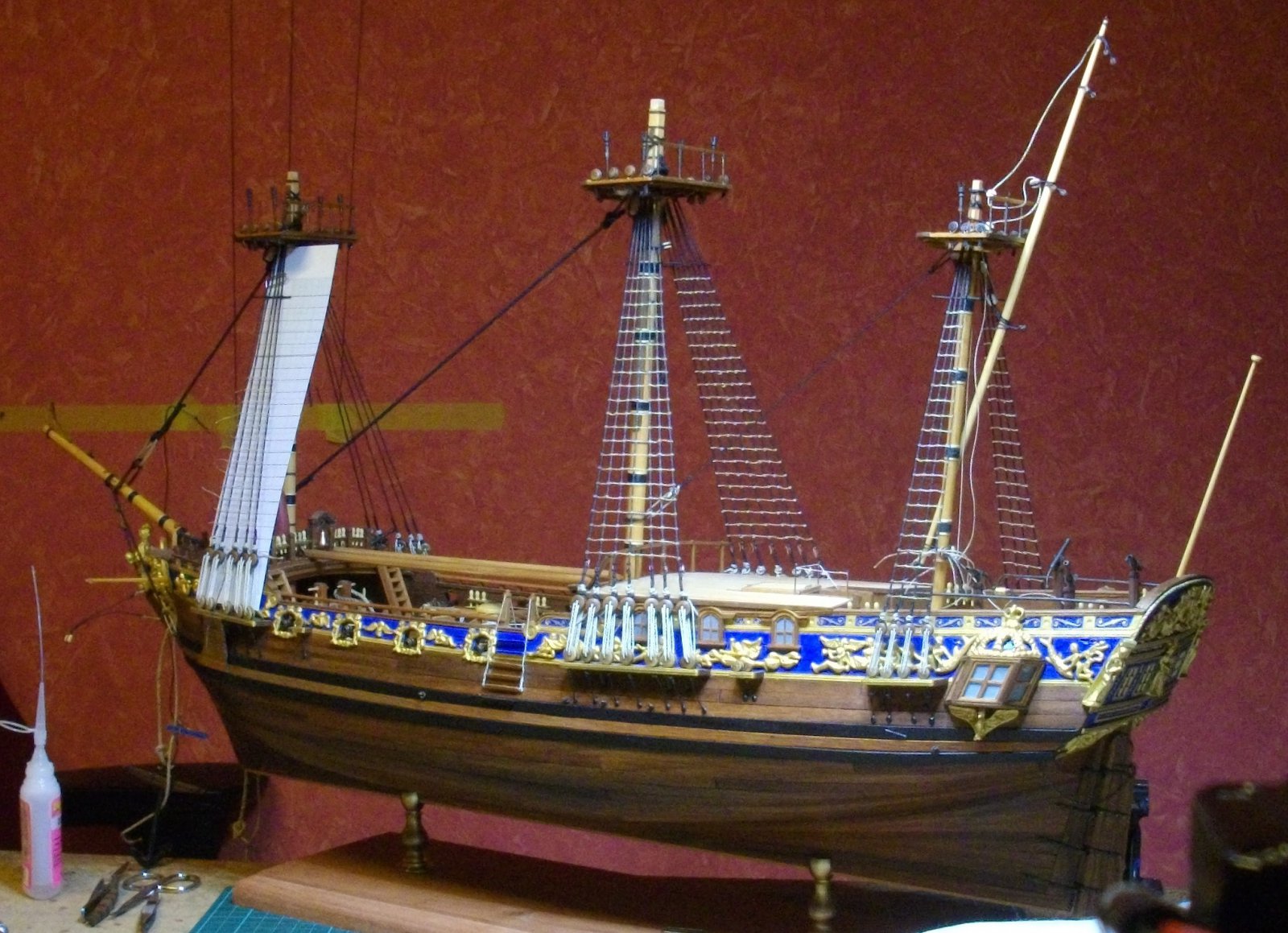

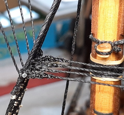

Dag 417: 8/2/2022 2u10
Bakboord afgewerkt.
De talrepen aan stuurboord afgebonden en 11 weeflijnen geplaatst.
Veel modelbouwplezier,
Dank je @Ptèr Ik moest er in het begin weer even inkomen om de vlotste handeling te vinden, maar ik kan al wel op enige ervaring terug vallen bij mijn HMS Victory :)
Dag 419: 10/2/2022 2u30
Weeflijnen kruismast stuurboord en bakboord afgewerkt.
Talrepen van de fokkemast vastgelegd en begonnen met de weeflijnen aan bakboord.

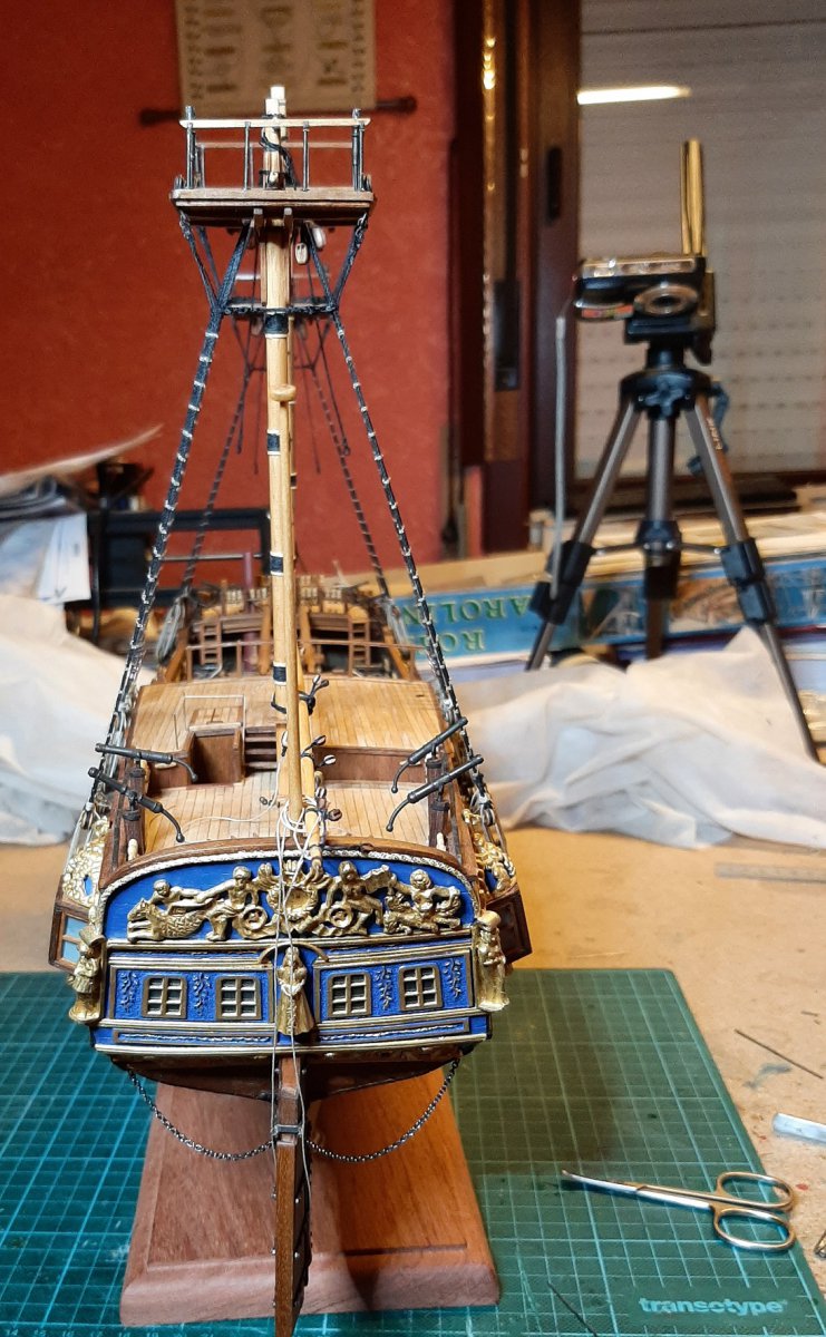

Dag 420: 11/2/2022 1u55
Weeflijnen aan bakboord en stuurboord van het fokkewant afgewerkt.
@pietsan je bezorgdheid in verband met de penterbalk was gegrond. Ik heb nochtans de maten van de verschillende elementen nauwgezet van de plannen in AotS over genomen.
Als ik het aanhechtingspunt in het dek ongeveer een cm naar voor verschuif valt alles beter op zijn plaats. Geen man over boord dus. :)

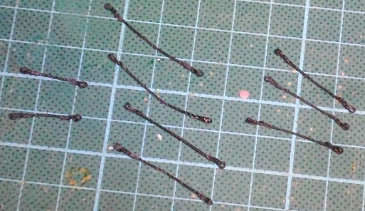

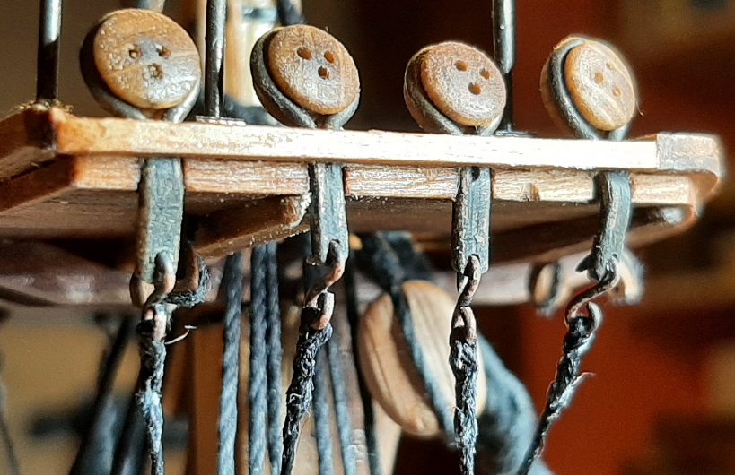

Dag 421: 12/2/2022 2u25

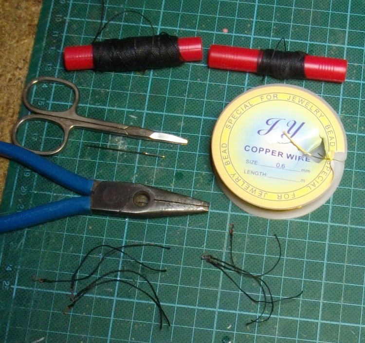

24 messing haken voor het puttingwant geplooid( messing draad 0,6 mm) en gezwart.
8 ervan voorzien van een eindje zwart koord 0,5 mm met een (nep)oogsplits en 16 met 0,75mm koord.
De haakjes in de puttingijzers gehaakt en dicht genepen.

Dag 423: 14/2/2022 1u30

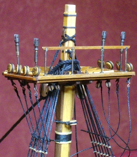

Puttingwant met 2 bindsels aan de hoofdtouwen bevestigd. 8 down, 4 to go.

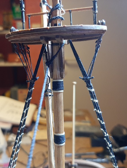

Dag 424: 15/2/2022 1u35
De laatste puttingwanttouwen bevestigd.
Zwichtingen: Noch de bouwbeschrijving van Panart, noch in het boek Aots wordt beschreven hoeveel er geplaatst moeten worden. Uit de tabel met de touwdiktes in AotS zou je zelfs afleiden dat aan de kruismast geen zwichtingen aangebracht worden.
Gemaakt door in 0,75mm zwart koord 2 oogsplitsen te leggen, 4 voor de grote mast, 3 voor de fokkemast en 2 voor de kruismast.
Weerom, veel modelbouwplezier :)

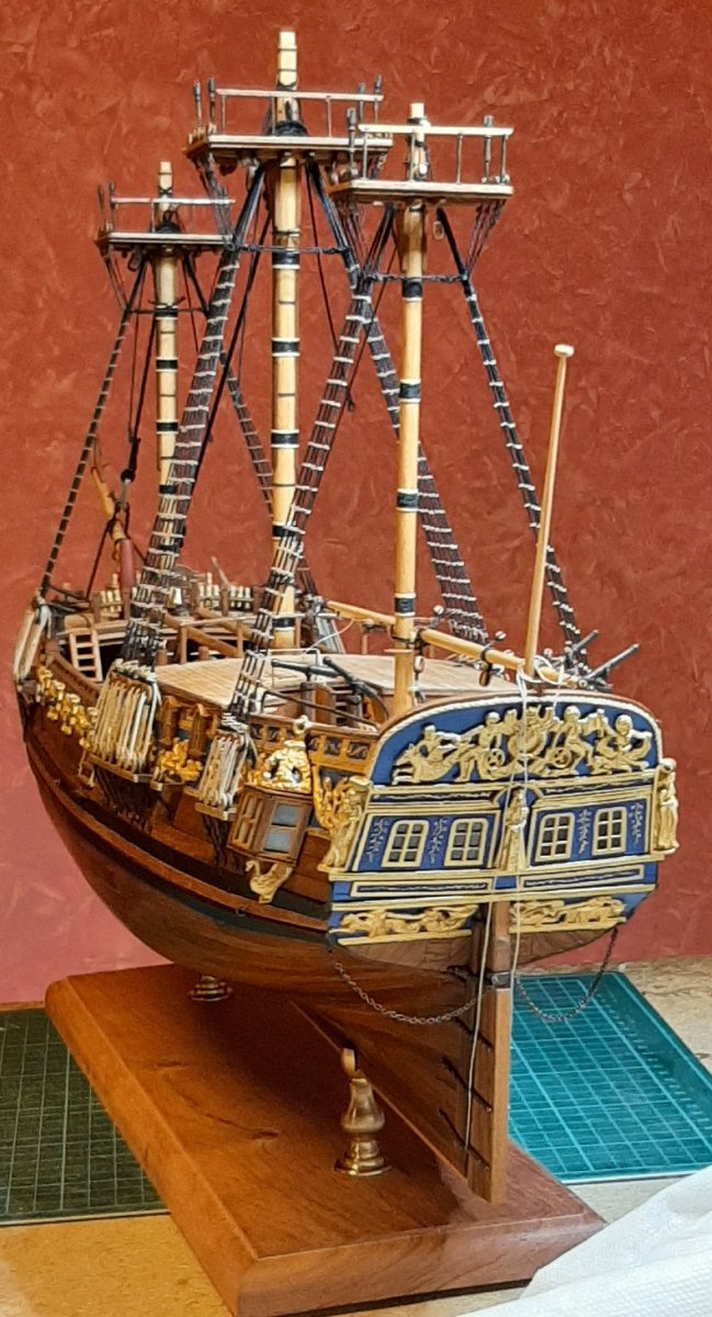

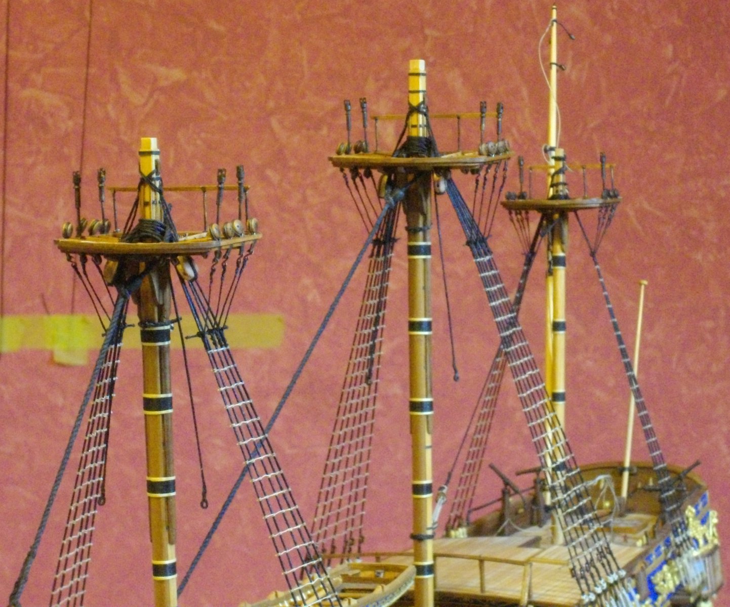

Dag 426: 17/2/2022 1u05
De rest van de zwichtingen van touwtjes voorzien en 2 zwichtingen (aan hoofdtouwen 3 en 4) van de grote mast geplaatst.
Dag 427: 18/2/2022 1u35

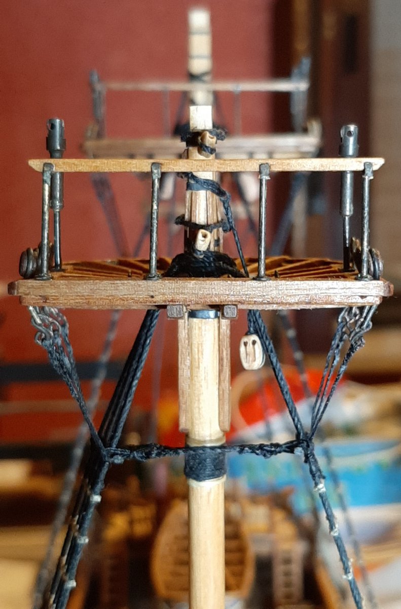

De zwichtingen tussen de hoofdtouwen 5 en 7 aan de grote mast bevestigd en aan hoofdtouwen 3,4 en 5 van de fokkemast. Ook hier de spreeworsten ingekort.
Schitterend hoor. Het lijkt me dat je zo'n beetje ah tuigen bent zoals dat vroeger ook gebeurde, van onder naar boven. Doe je dat expres of is dat toeval?
