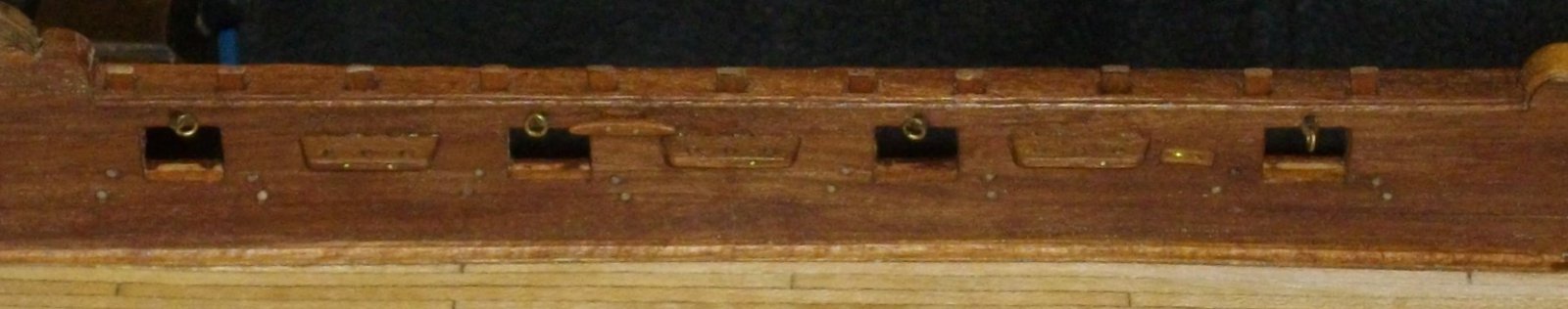

Dag 207: 09/04/2021 1u15
Oogboutjes afgeslepen en ringetjes geplooid uit zacht messing. Het geheel gezwart en 8 stuks geplaatst op het bakdek en 8 stuks met iets grotere ringen geplaatst boven elke geschutsopening.
Dag 209: 11/04/2021 1u50

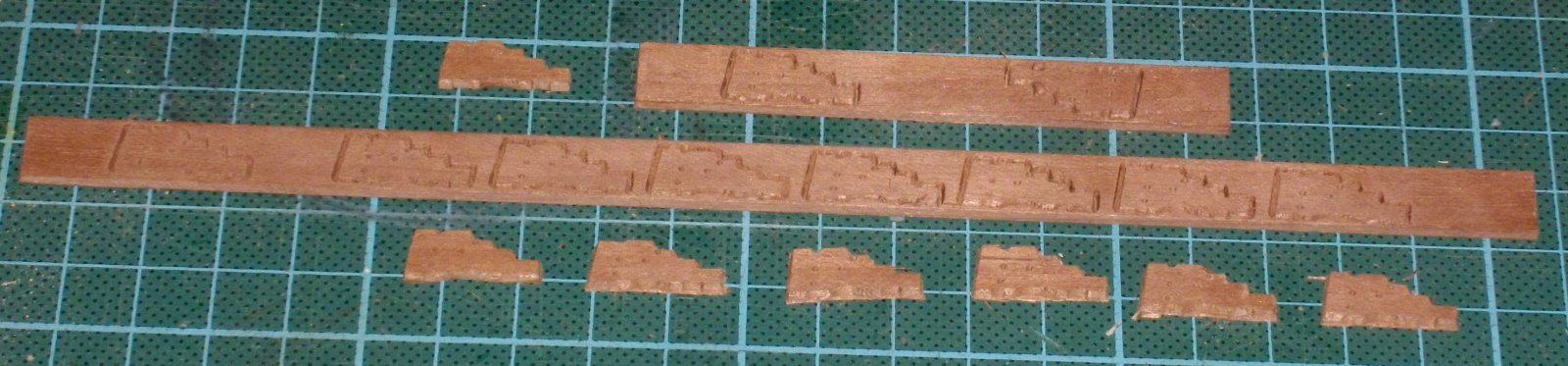

De zijkanten van de rolpaarden bijgevijld en geschuurd.
1 zijkant voor de rolpaarden opnieuw gefreesd want er was er 1 een stukje kwijt.
De voorkant van de rolpaarden ontworpen in Artcam en 8 x gefreesd. Ook deze uitgeknipt en afgewerkt met schuurlat en halfronde vijl.
Mal gemaakt van 3 op elkaar gelijmde stukjes noten 2 x 10 mm waar ik de zijkanten en de voorkant kan tegen leggen als ik de assen er onder lijm zodat ze allemaal gelijk worden.
De 4 voorgefreesde gaatjes in elke wang door geboord met 0,5 mm.
De messingkleurige loop is wat Panart levert in de kit, de rechtse is beter in verhouding tot de plannen in AotS.

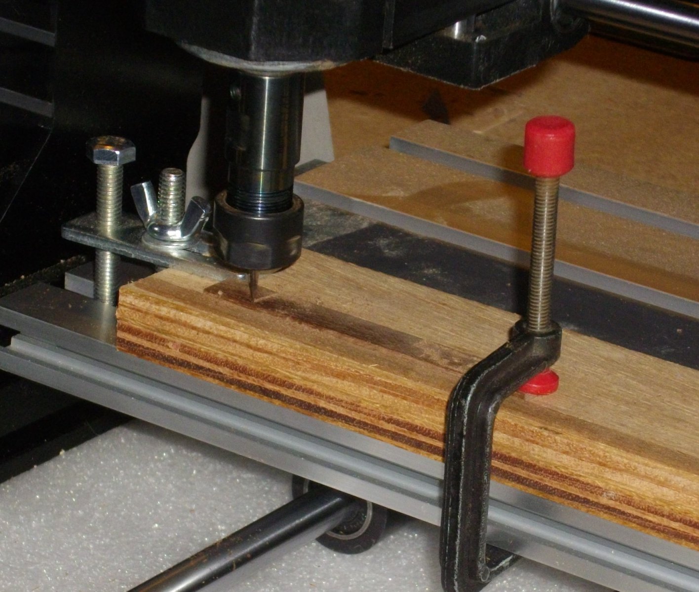

Vandaag geknoeid in Artcam. Zijkanten van de rolpaarden een beetje vergroot en gespiegeld zodat ik in 1 commando beide zijden kan frezen. Freesproef is rampzalig, de eerste keer travelt de freeskop naar de andere kant van de freestafel, en bij een 2e poging met hetzelfde bestand is de positie goed, maar probeert de frees door de tafel te frezen, veel te laag. Morgen, fris maar eens de freesbestanden nog eens bekijken

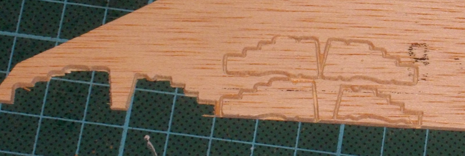

Vandaag nog maar eens geknoeid in Artcam. 3e (links) en 4e proef (rechts onderaan) zijn niet goed, maar de 5e proef (bovenste)geeft voldoening. Werkzaamheden onderbroken wegens het overlijden van mijn mammie deze avond.
Dag 213: 16/04/2021 1u00
Weer wat gestoeid in Artcam, het ontwerp nog wat bijgewerkt rond de assen, en proefjes gefreesd in noten. De schuine kanten recht geschuurd en de uitsparingen geruimd.

Ik gebruik, wegens de geringe afmetingen van de werkstukken, een conische frees van 10° om mooi in de hoekjes te kunnen frezen, maar daardoor zijn de randen lichtjes schuin, wat ik dan weer met de hand moet bijschuren, waardoor ze weer niet allemaal identiek worden. Daarom dacht ik eens te kijken om de bijgekochte laser te gebruiken, maar de leercurve daarvan is nog steiler ...

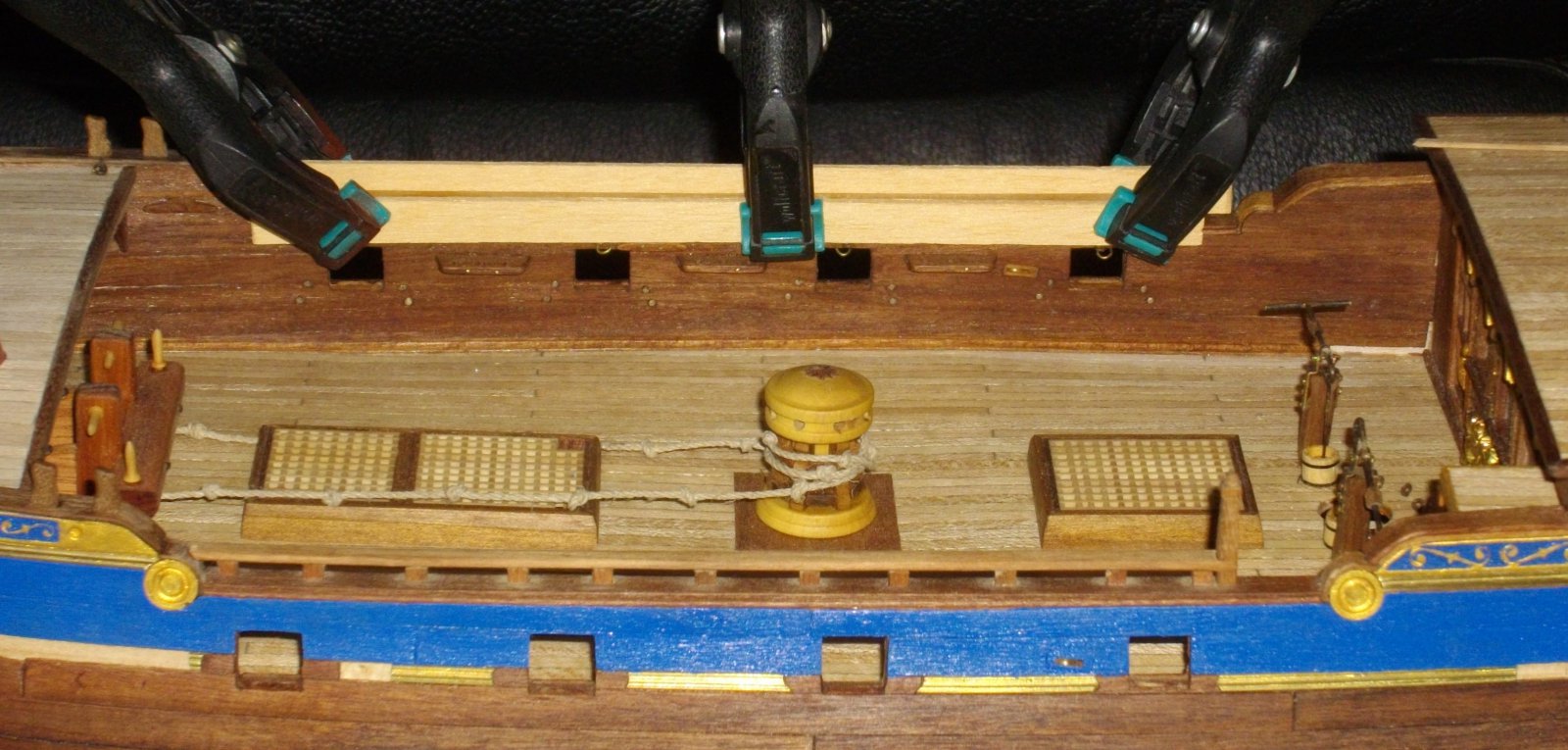

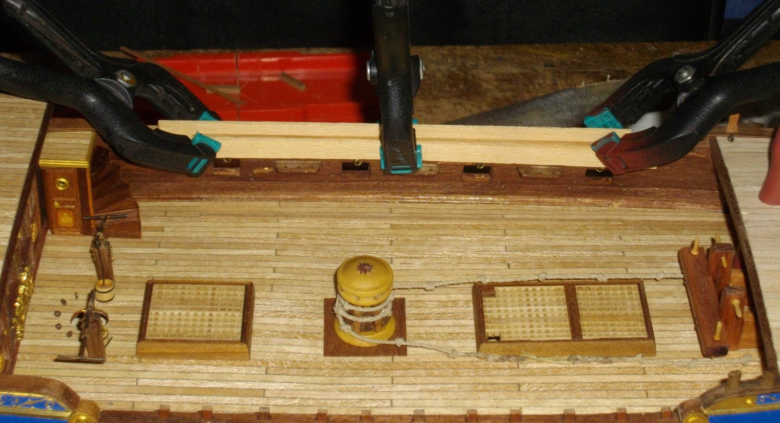

In afwachting ben ik begonnen met de bovenste handrail van de verschansing van het hoofddek.
Noten latten van 4 x 2 mm met een kleine overmaat op engte gezaagd.
Het ene uiteinde schuin afgevijld voor tegen het ronde ornament aan de voorzijde en de andere kant een uitsparing in gevijld voor de paal van de leuning voor de trap.
4 stukjes noten 3 x 3 mm op lengte gezaagd voor de leuningpalen

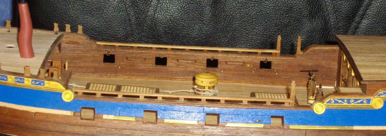

Dag 215: 22/04/2021 1u40
De handrail op de railingpaaltjes gelijmd
en reeds 3 van de 4 leuningpalen met mes, vijlen en schuurlatten in de gewenste vorm gemaakt.
De paal die boven het ronde ornament staat is met een messing pin dry-fit bevestigd.
