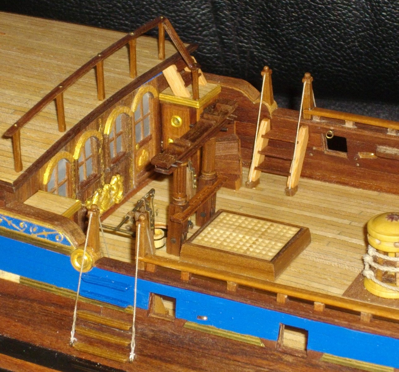

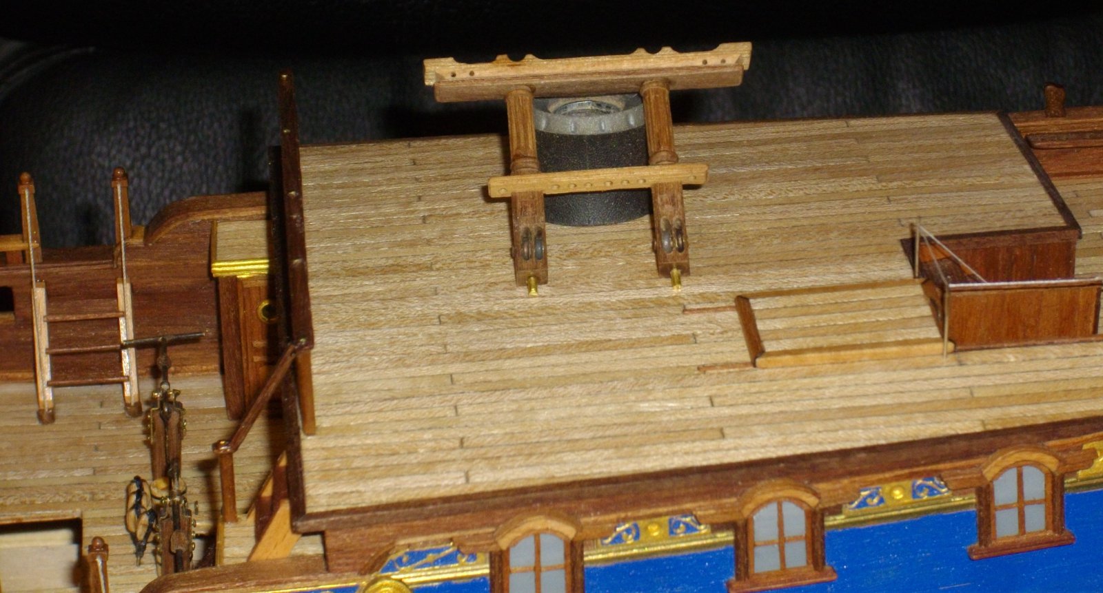

Herby, het kleine trapje naar het dak van de statiekajuit heeft op de foto wel erg blanke staanders, daar dit op 3 verschillende afbeeldingen te zien is, lijkt het niet aan de foto te liggen. Eigenlijk vind ik ze te blank en passen daarom niet in het totaal plaatje. Waarom heb je die niet het zelfde gekleurd als de trappen tegen de verschansing ?
Inderdaad Piet, als ik even terugkijk zien ze er veel bleker uit.
Bij de kit zitten die trapbomen en ze zijn van beuk.
Het enige verschil is dat de trappen tegen de verschansing al een laagje Danish oil gekregen hebben en het 2-treden trapje nog niet.
Als dat gedaan is zal het ongetwijfeld niet meer zo bleek zijn.

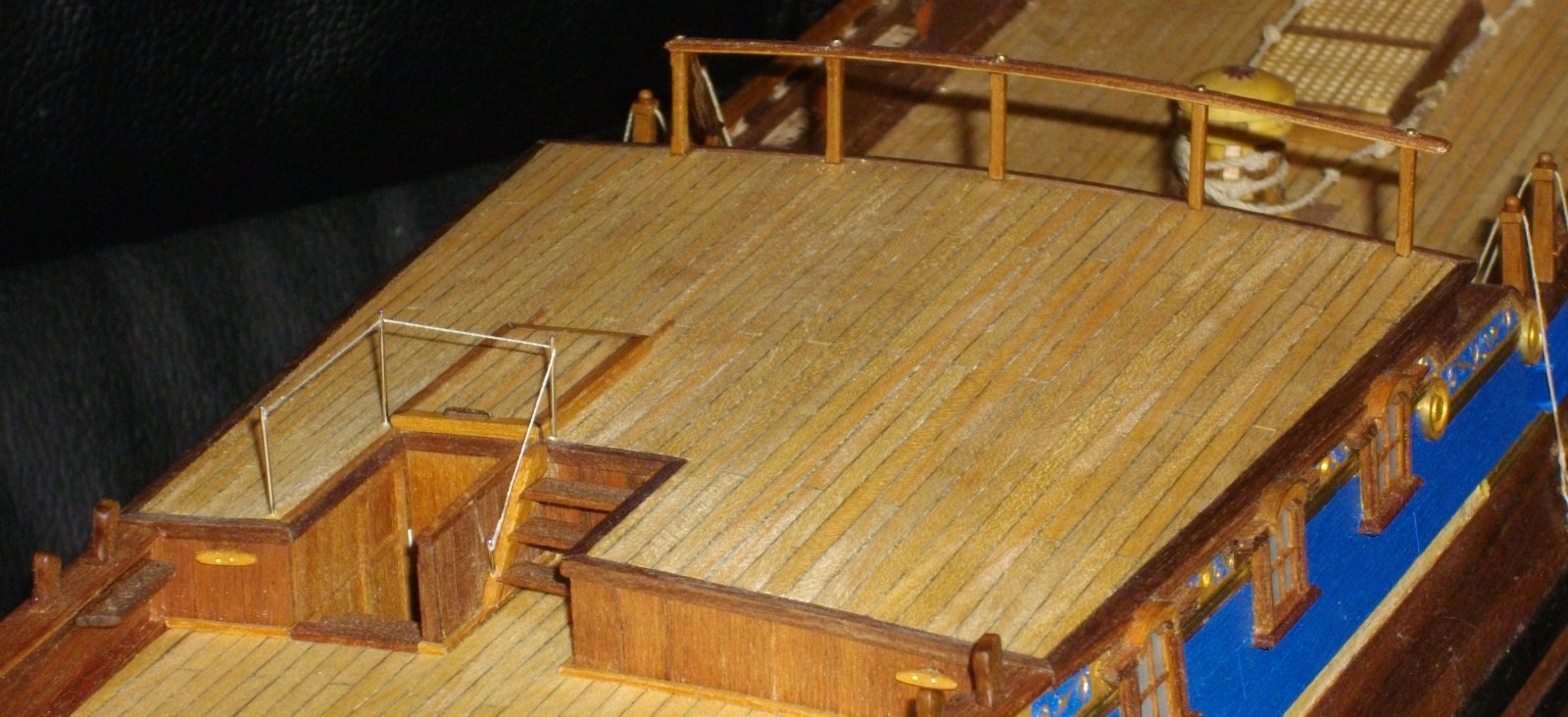

Railing geplaatst rond het trapgat aan de achterzijde van de statiekajuit, samengesteld uit 4 naainaalden en wit koord, bevestigd met 2 (valse) oogsplitsen.

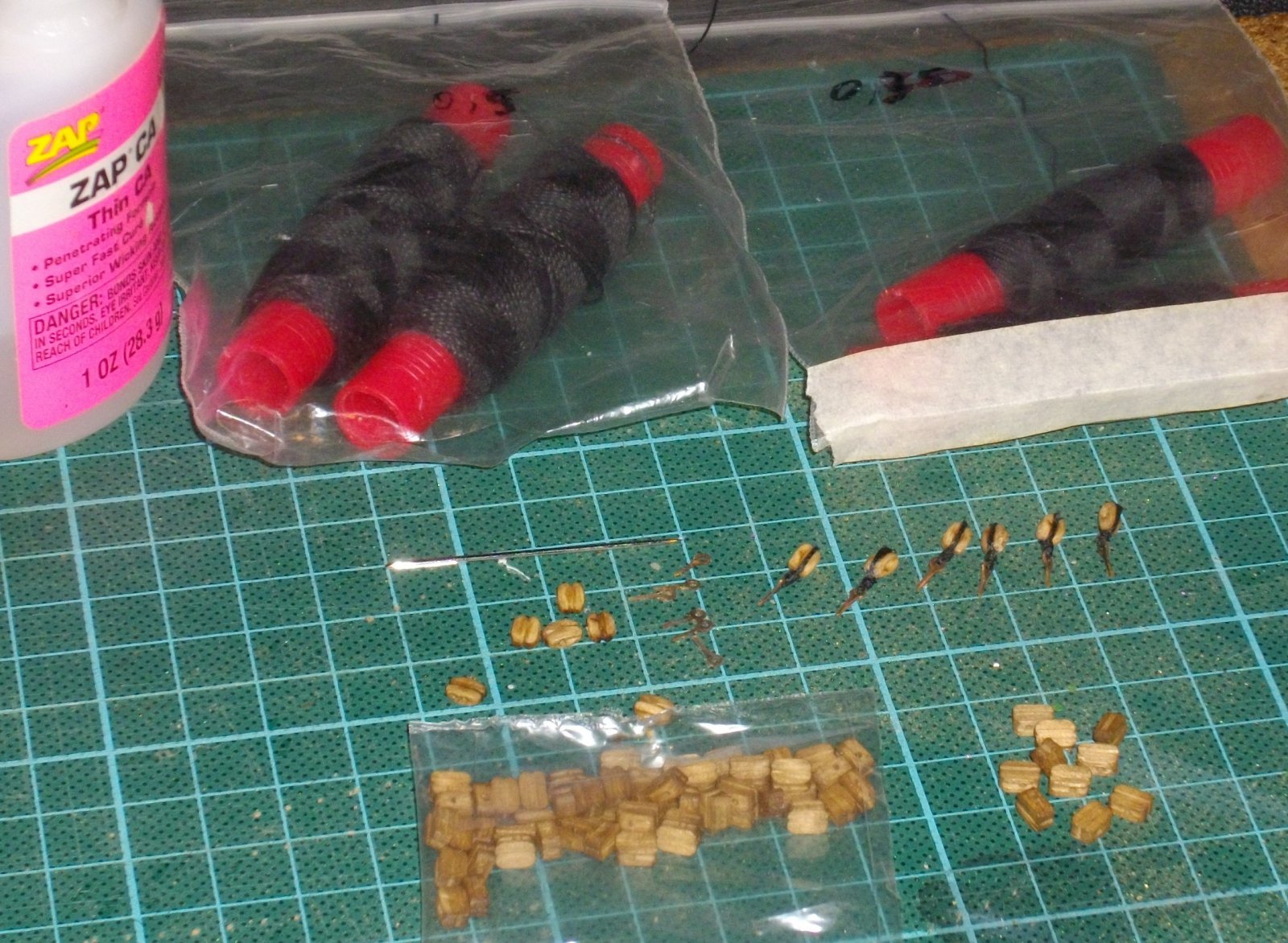

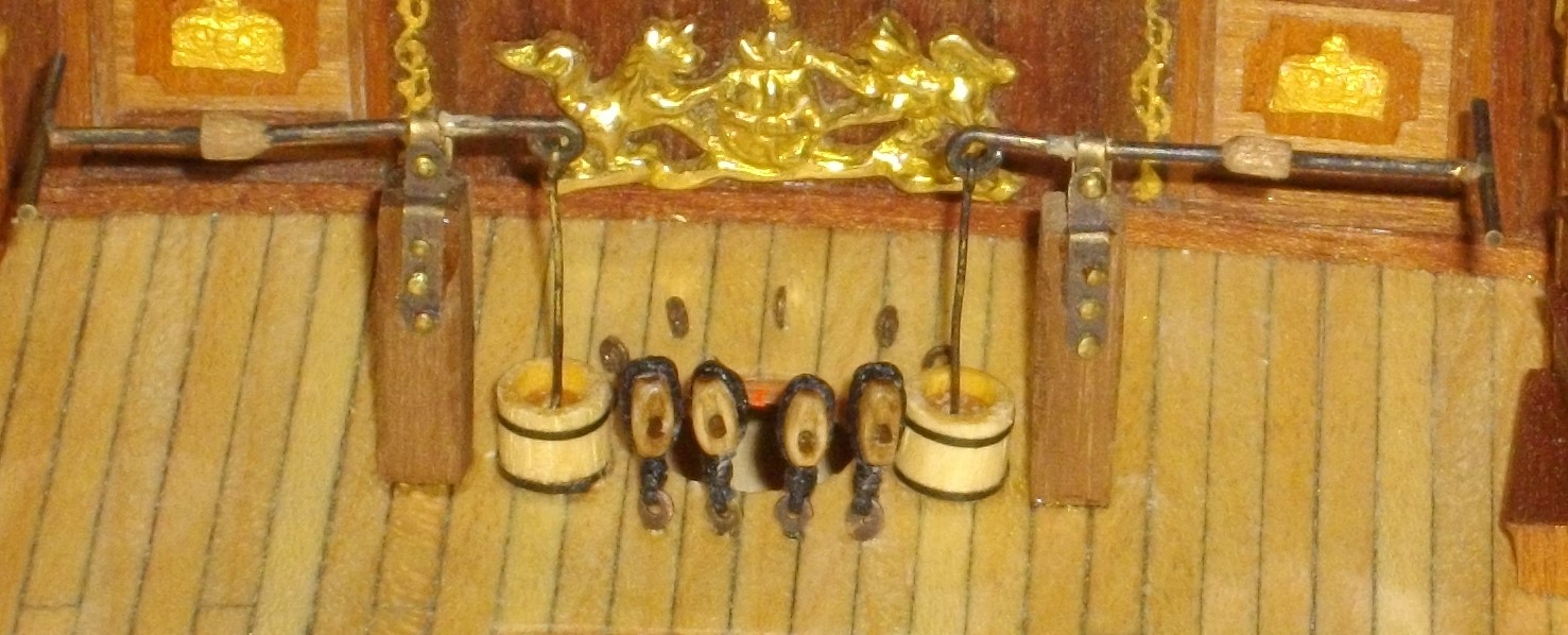

12 bokken bijgeschuurd (1 maat enkelschijf in de kit) tot ik 6 blokken heb van 2,2mm en 6 blokken van 4,5 mm.
Dag 228: 05/05/2021 1u00
De blokken afgewerkt met een schuurstaaf korrel 220, en met een sleutelvijl de groeven voor de strop aangezet. Met een 0,7 mm boor de gaten in de blokken rond gezet zodat de lijn die er door gaat een vloeiend verloop heeft. De blokken met Danish Oil ingestreken. De 6 kleine blokken met 0,5mm zwart koord van een strop voorzien. Een eind 0,5mm koord door het oog van de oogbout geregen en dubbel genomen. Een bindsel van 3 toeren gelegd met zwart koord 0,3 mm. Het blok in de splits van het dikste koord gelegd en afgebonden met een halve steek. De knopen met roze Zap aangestipt; de uitstekende einden afgesneden.
Onderaan: de geleverde blokken
Midden links: de bijgewerkte blokken op originele grootte (5,25 mm)
Midden rechts: de bijgewerkte blokken, gereduceerd tot 4,5 mm, voorzien van strop en oogbout
Boven: de gebruikte koorden, de lijm voor het borgen van de knoopjes en de naald voor het leggen van de bindsels.

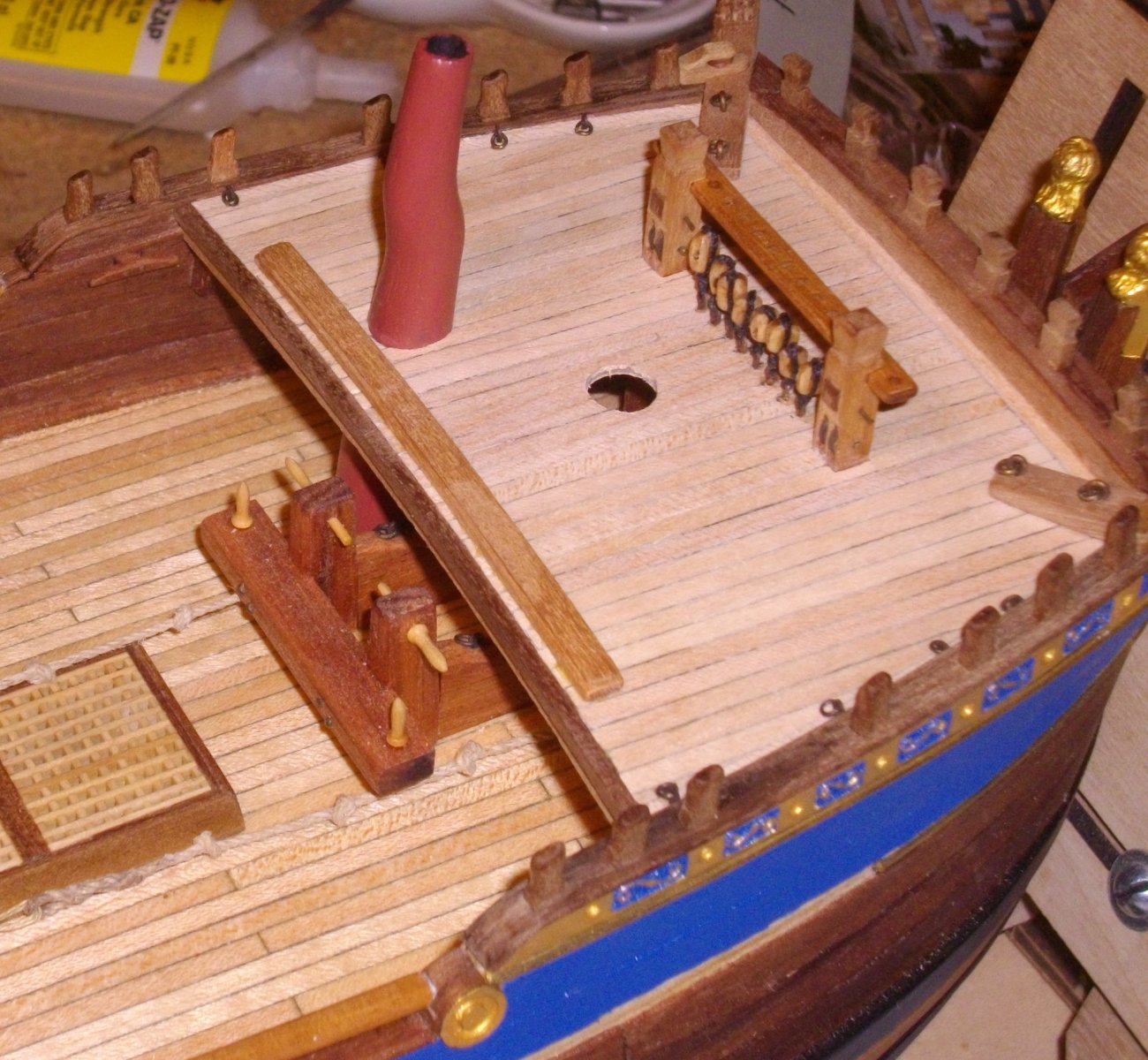

Dag 229: 06/05/2021 1u00

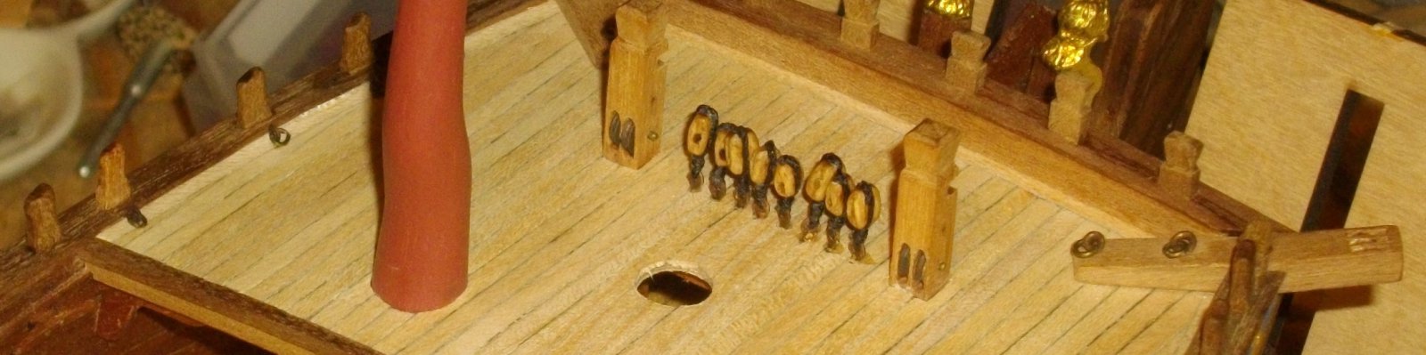

De 6 grote blokken voorzien van strop en oogbout. Blokken geplaatst voor de grote mast (2 kleine en 2 grote)
en 8 onder de nagelbank op het bakdek.
Bakboorderker geplaatst met een steepje constructielijm “Tec7”. (foto volgt later)

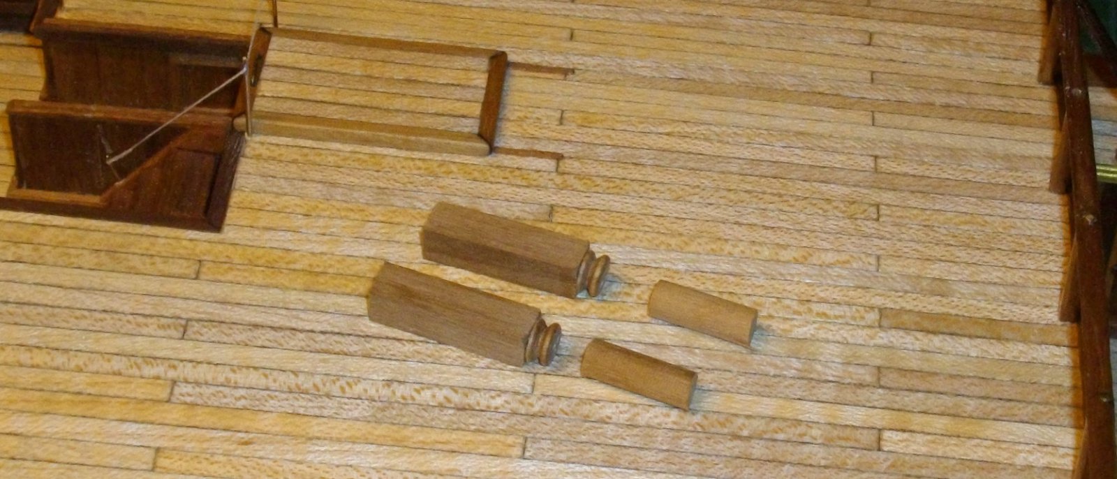

Begonnen met de nagelbank voor de grote mast: de basis bestaat uit een noten balkje van 5 x 5 mm, dan komt een sierring, gemaakt van jufferblokken met diameter 5 mm, en dan een stukje rondhout van 4 mm diameter.
Dag 230: 07/05/2021 1u30
Stuurboorderker geplaatst met een streepje constructielijm “Tec7”.

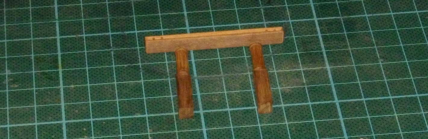

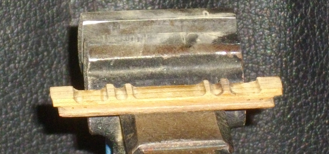

Rundhout voor de nagelbanken voorzien van groeven door te klemmen in een boorkop. Bovenbalk voor de bootsteun samengesteld uit noten latjes van diverse afmetingen:
- 2 stuks van 0,5 x 5 mm
- 1 stuk van 1 x 6 mm
- 1 stuk van 1,5 x 5,5 mm rondom afgeschuind en voorzien van 4 gaten van 0,75mm

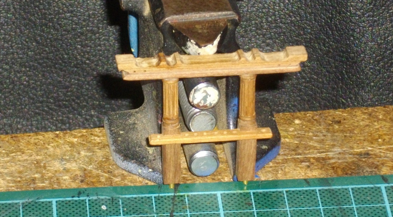

Dag 231: 08/05/2021 1u45
Verder met een lat van 2 x 6 mm, waarvan de bovenzijde in het kenmerkend profiel gevijld is.
De steunbalken gemonteerd met stukjes messingstaf van 1,4 mm, en gleuven gezaagd/gevijld van 1,5 mm voor de korvijnagelbank.
Nagelbank gemaakt van noten 1,75 x 5 mm, de zijkanten in profiel geschraapt/gevijld en voorzien van 8 gaten van 1,2 mm.
Bekijk bijlage 439481
Bekijk bijlage 439482

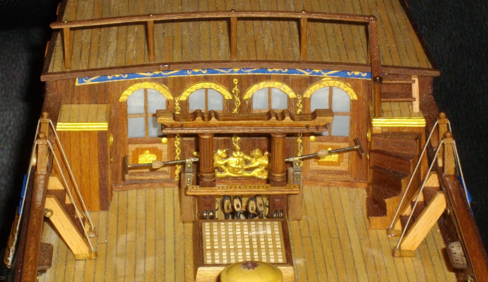

Dag 232: 09/05/2021 1u55
Gleuven voor de katrolschijven geboord, messing katrolschijven diameter 6 mm afgeslepen tot ze nog 1,4 mm dik waren, assen van 2 mm messingstaf gemaakt en al het messing gezwart en geplaatst. Kleine versiering van 3 x 3 x 0,5 mm aangebracht, ook op de nagelbank op het bakdek.
