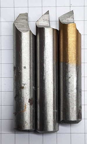

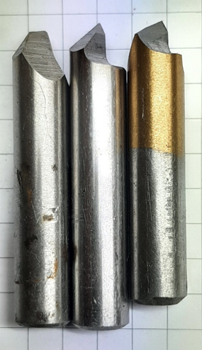

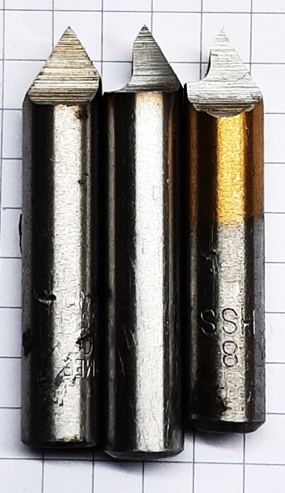

Freesjes

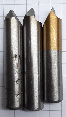

Bij deze drie zelf geslepen freesjes/ 60 graden draadsnijbeitel.
Foto's w.p. 2-2022
Foto 1 Van boven
Foto 2 45 graden
Foto 3 zijkant
Foto 4 onderkant
De linkse frees/beitel heeft aan de flanken/zijkant minimaal vrijloop.
Deze beitel is al voor meerdere schroefdraden ingezet.
Het slijpen van zo'n stukje snijgereedschap is snel gebeurt.
Kan uit de schacht van een metaalboor, freesje of een staafje toolbit.
Deze drie zijn uit boorstompjes geslepen.

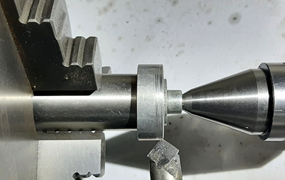

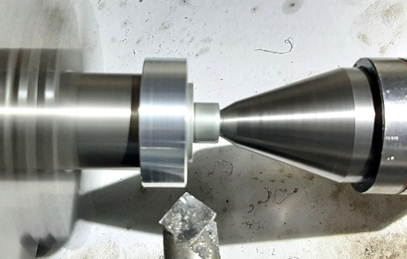

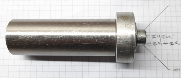

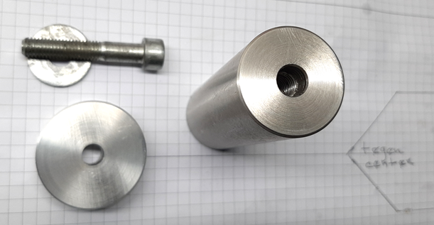

Recht boren stabiel frezen.
Een opspandoorn
In de klauw met tegencenter
Vastgezet met een inbusbout. De inbus is inwendig met een centerboor conisch gemaakt.
De drie onderdelen.

Opspandoorn
Opspannen en mooi rond maken.
Dan tandjes frezen.
Je ziet aan de spiegeling van het draaiende werkstuk dat het mooi rond en glad is.
Foto's w.p. 2-2022

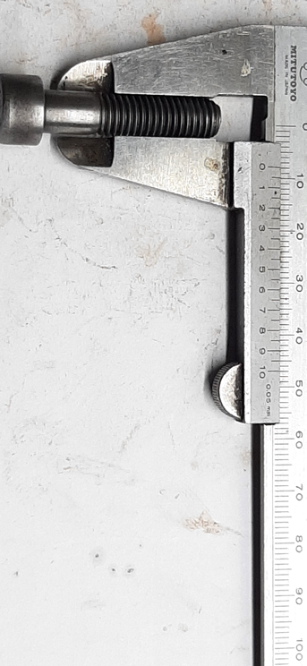

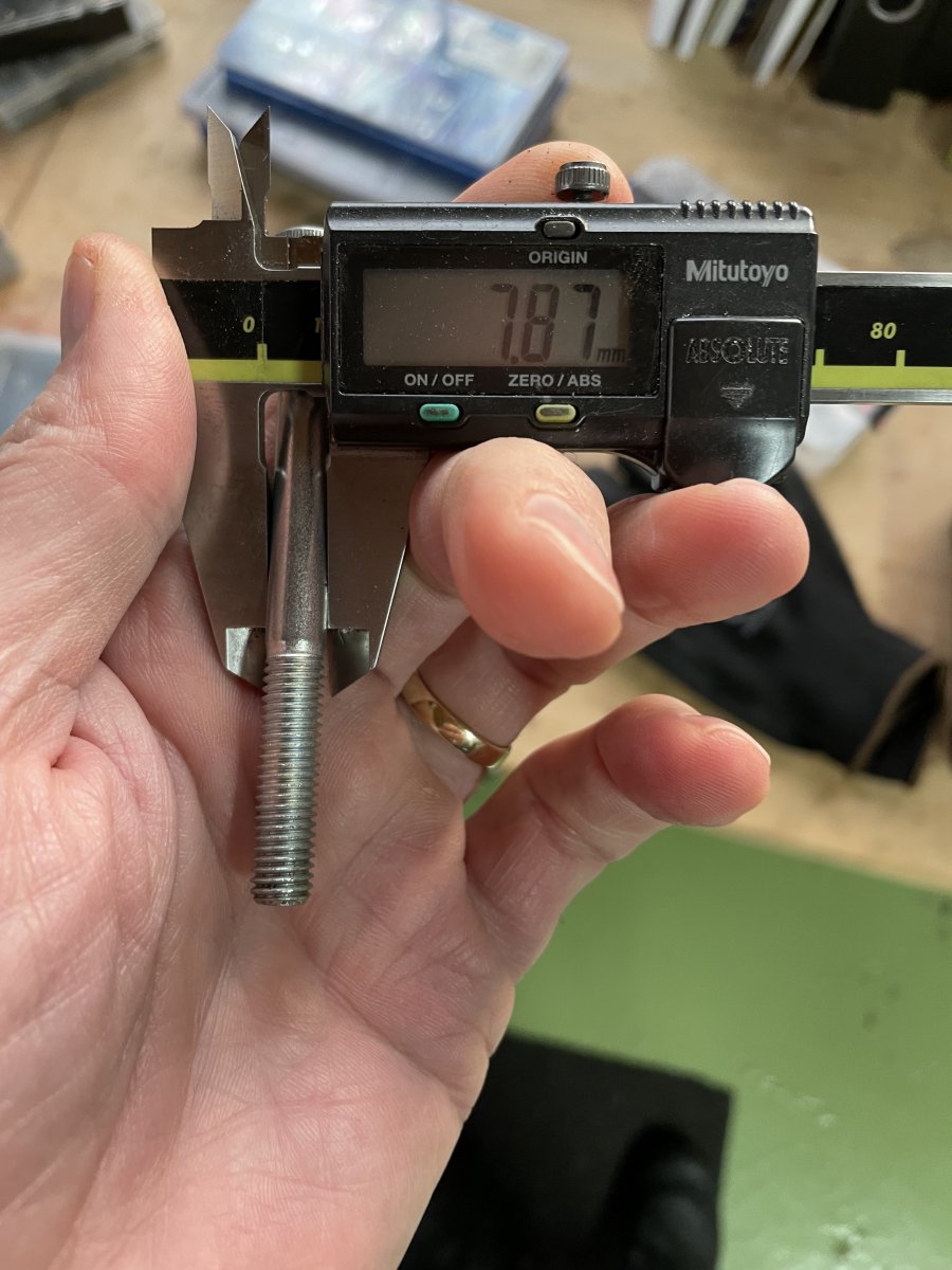

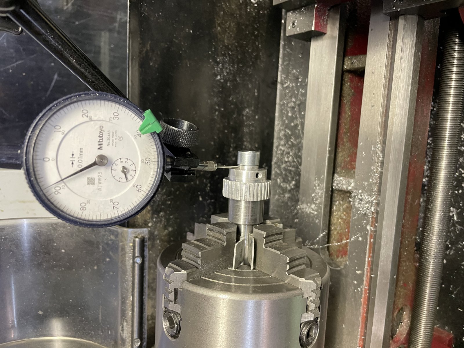

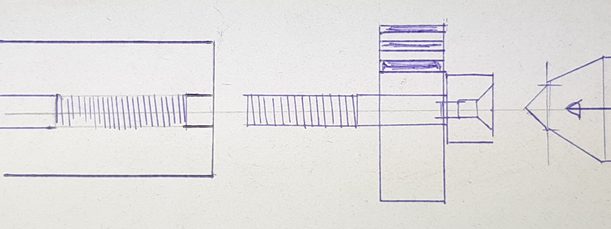

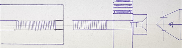

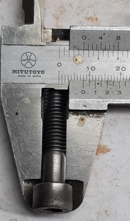

Ben vanavond even aan de gang gegaan. Ik kwam erachter dat mijn m8 inbusbouten geen 8mm borst hebben. Dus ik hou dan wat speling op het 8mm gat wat in mijn tandwielen zit. Grappig genoeg, lijkt erop hoe langer de ‘M8 inbusbout hoe kleiner de diameter van de borst. Even geprobeerd met wat het beste past.
Blijft 0.2-0.25 mm slingeren.
Even verder proberen. Wellicht dat ik gewoon een een Spandoorn draai met een stukje 8mm eraan. Daar tap ik dan een 6mm gat in om de boel vast te zetten.
lijkt me toch wel interessant om te kijken of met zo’n taats het tandwieltje netter wordt. Komende dagen verder rommelen.
jeroen
Bouten
Dat cilindrische stukje onder de kop zonder schroefdraad is je passing 8,0mm.
De schroefdraad is vaak ca. 2/10 dunner.
In een boring van exact 8,0 mm geeft dat speling.
Dat cilindrische stukje laat ik ook als passing een stukje in de stomp verdwijnen.
Je kunt inderdaad ook een stukje 8,0mm stompje aan je hulpstuk draaien
en het werkstuk daar over schuiven.
Dan goed vast bouten met de bout die je hebt.
Komt goed Jeroen

Bouten
Bij de inbusboutjes die ik heb is er geeneen waarbij het cilindrisch stukje onder de kop 8,00mm is. Allemaal kleiner. Ik heb deze boutjes vorige week bij Hornbach gekocht. Morgen eens kijken of de lokale Praxis iets heeft wat beter is.
Jeroen

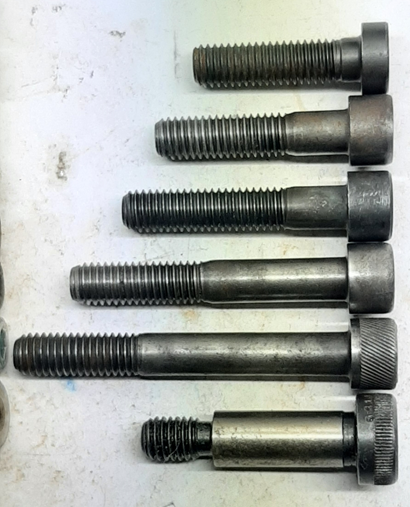

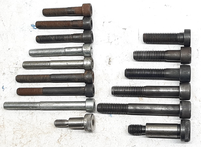

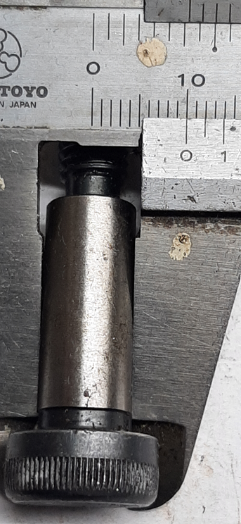

Boutjes
Kunnen inbuskopjes zijn of zeskant.
Foto's w.p. 2-2022
Links m6 Rechts m8
Als ik deze schroeven gebruik voor dit soort werk,
steek ik de betreffende bout tot aan het kopje in de drieklauw,
dan boor ik met een tegencenterboor 1/3 van het zeskant weg
zodat de meedraaiende tegencenter altijd goed aansluit.
Dan wil ik dat een stukje van het cilindrische deel van de bout in de boring van de stomp valt.
Dat deel heeft zo goed als geen speling, de schroefdraad heeft wel speling.

Je hebt hoogwaardige bouten 10.9 met gerolde schroefdraad.
De schroefdraad is niet gesneden op een steel van 8mm, maar koud geforceerd op een kleinere steel, daar er ruimte moet zijn om het verdrongen materiaal binnen de tolerantie van de schroefdraad te houden.
Voordeel van gerolde schroefdraad is, dat de materiaal structuur niet is doorsneden, nog intact is.
Bij bouten met gesneden schroefdraad is de diameter van de borst groter, soms zelfs meer dan de schroefdraad afmeting.
Binnenzeskant bouten DIN 912 zijn altijd hoogwaardig, kwal. 10.9 of 12.9.
Groet. Henk
Inbusboutjes
De schacht is 8,0mm en de draad op die zelfde bout ca. 7,8mm
Het mooie boutje rechts is ook 8mm.
Voor het beschreven werk zijn deze prima bruikbaar.
Maar je hebt boutjes en boutjes.
Veel kwaliteitsverschil.

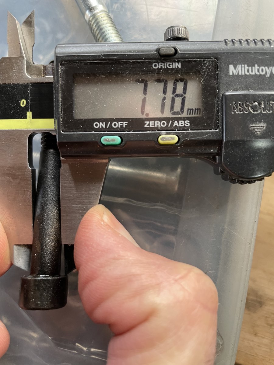

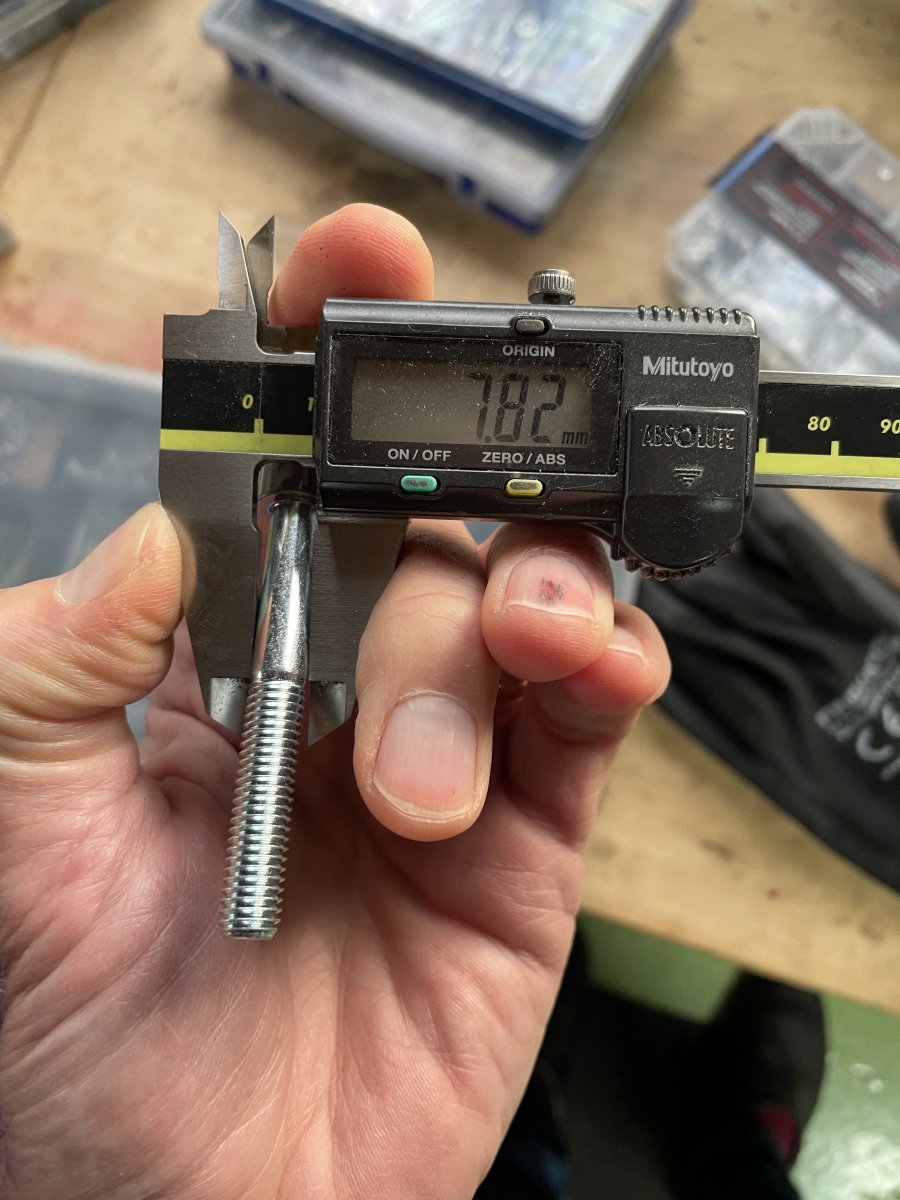

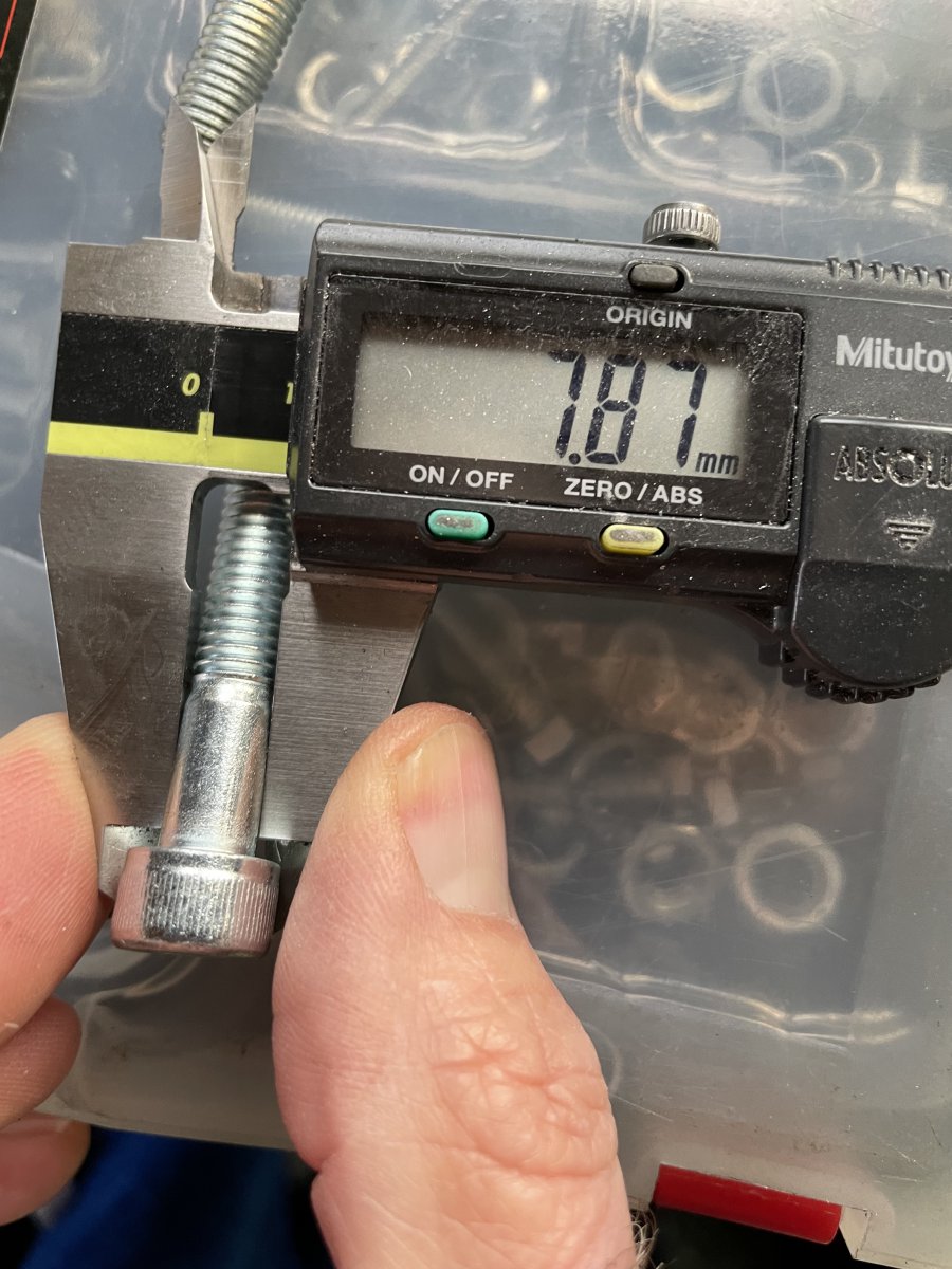

Willum,
Ik denk dat jij kwalitatief betere boutjes hebt dan ik. Ik meet maten van 7,78 - 7,87mm!
Dit zijn inbusboutjes die ik heb gekocht bij Hornbach. Behalve het zwarte boutje, die zat bij de losse kop die ik onlangs bij HBM kocht.
Maar weer verder prutsen. Gaat wel lukken hoor.
Jeroen
