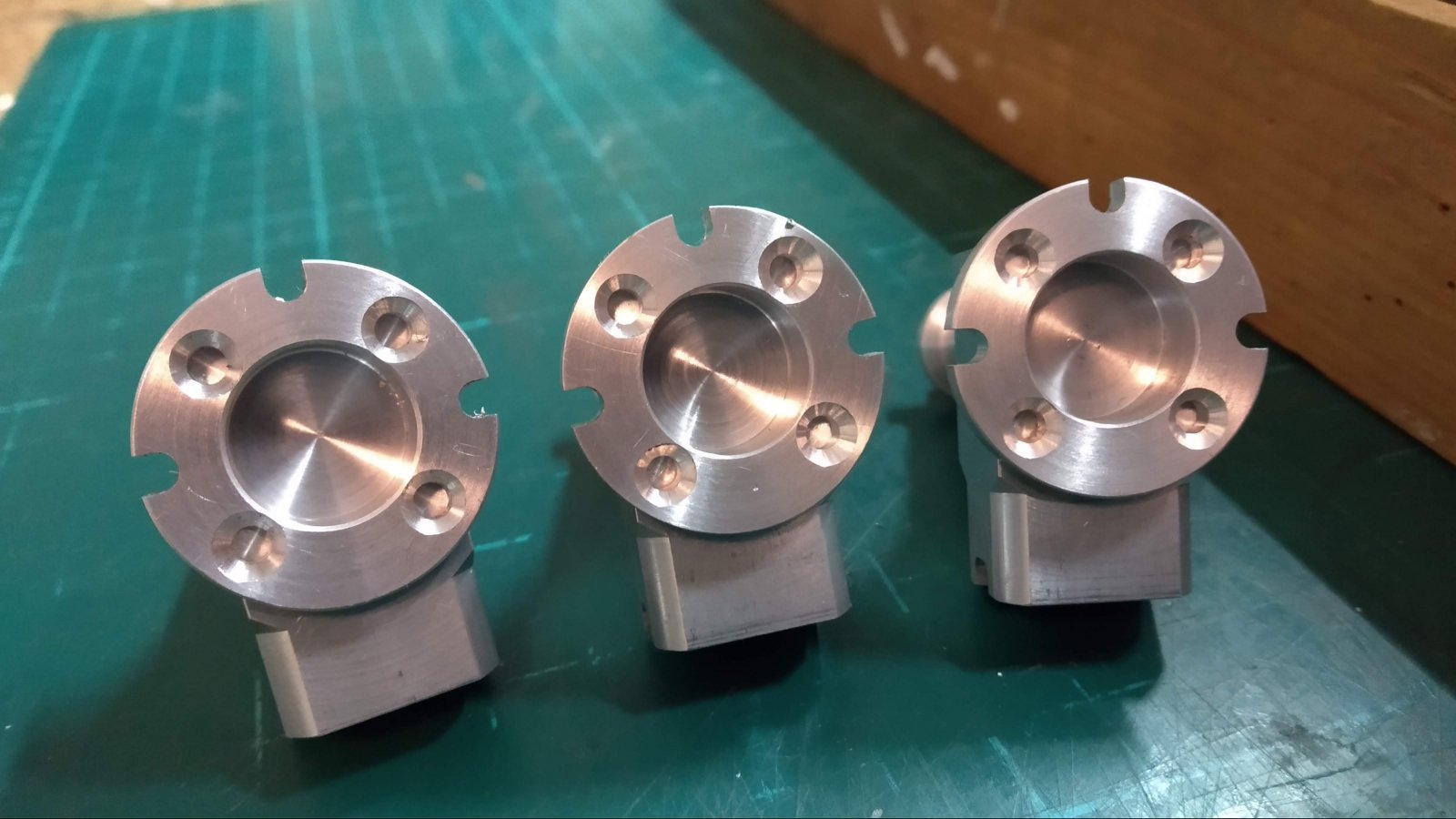

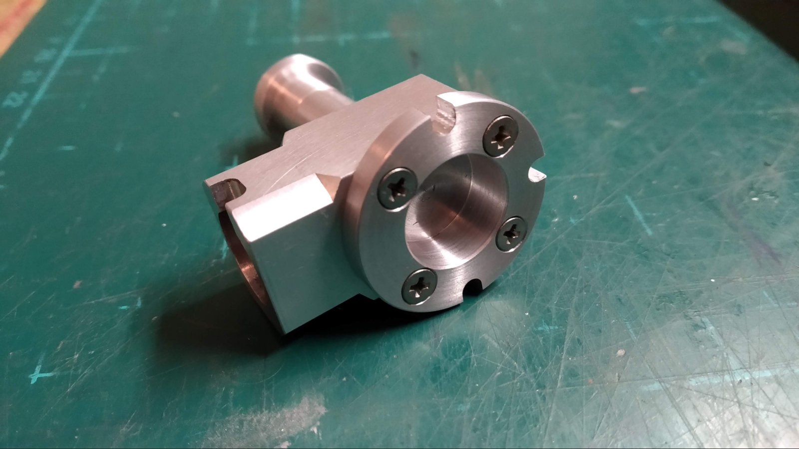

    Met bovenstaand trucje stond niets in de weg om de dekseltjes van de gaten en sleufjes te voorzien.
    Eerst een paar ondiepe centers geboord, wilde zeker weten of ze op de juiste plek zouden komen
    Centertjes geboord en de verzonken gaten gemaakt. Sleufjes al eerder gefreesd, met een verdeel kopje gaat dit super makkelijk.
    Volgende keer de gaten in de motorblokjes.

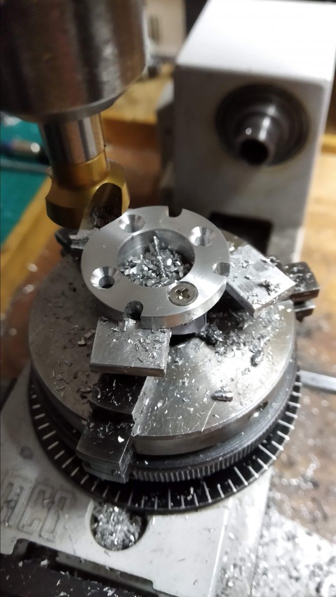

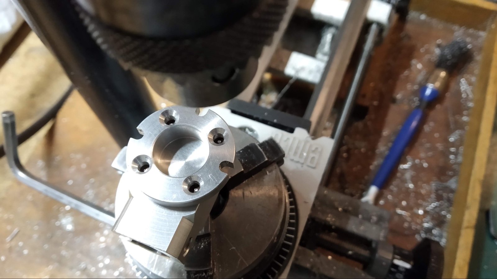

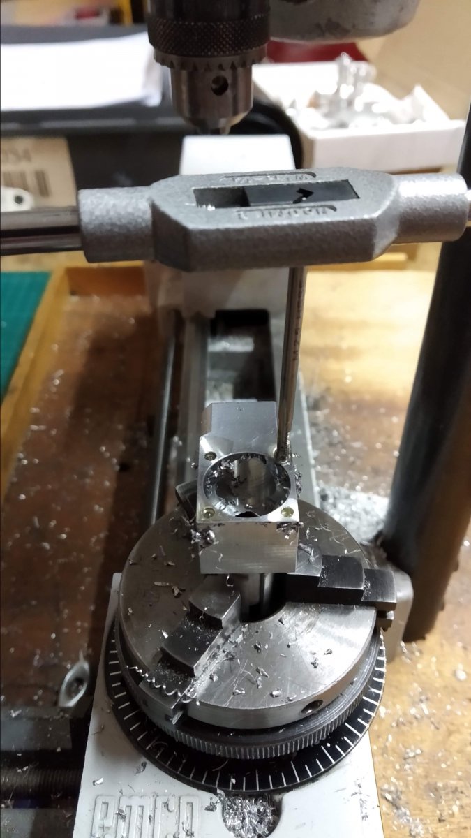

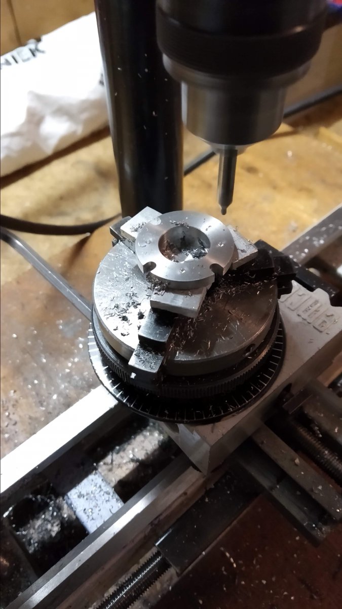

    Weer wat gedaan.

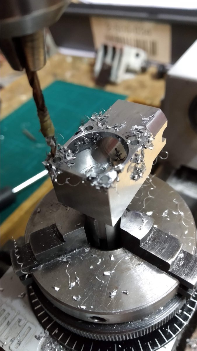

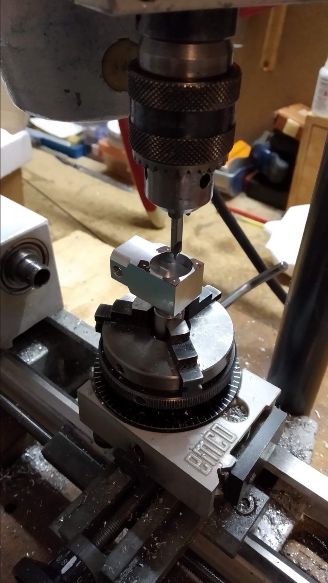

    Draadgaatjes voor het dekseltje in het motorblokje maken.
    Na "nullen" eerst even net aan merken van de centertjes.
    Dan even passen. Past nog ook.

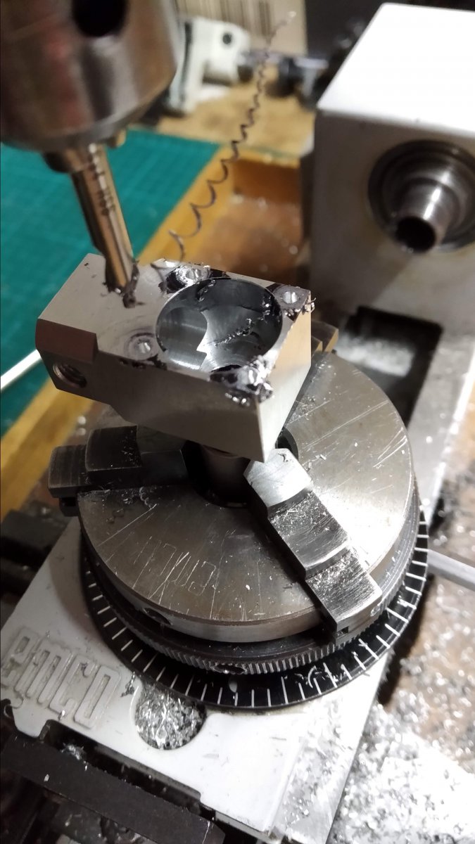

    Centers boren.
    Zo nu voorboren voor M2.5.

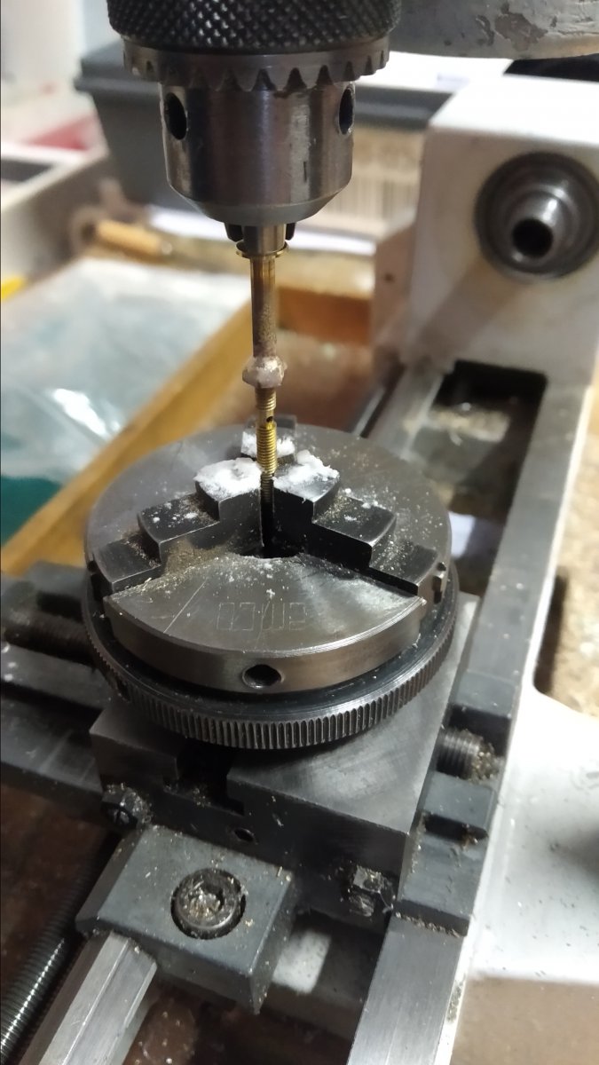

    Zwaar verspanen met Ø2.1 mm boortje.
    Ja, helaas geen diepte schaalverdeling op de boorkolom, dan maar een stukje tape op 6 mm.
    Voorzichtig tappen.
    Dekseltje dicht..

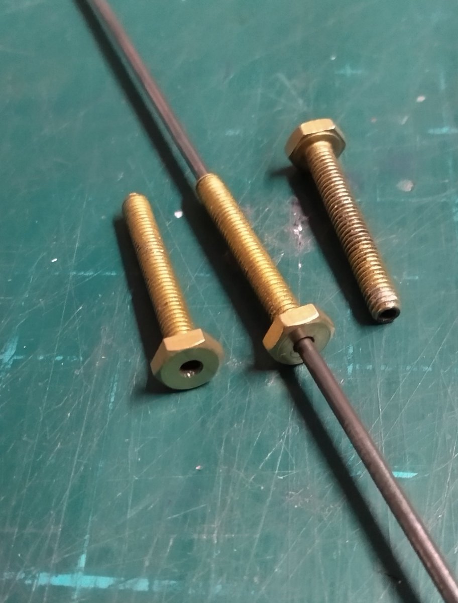

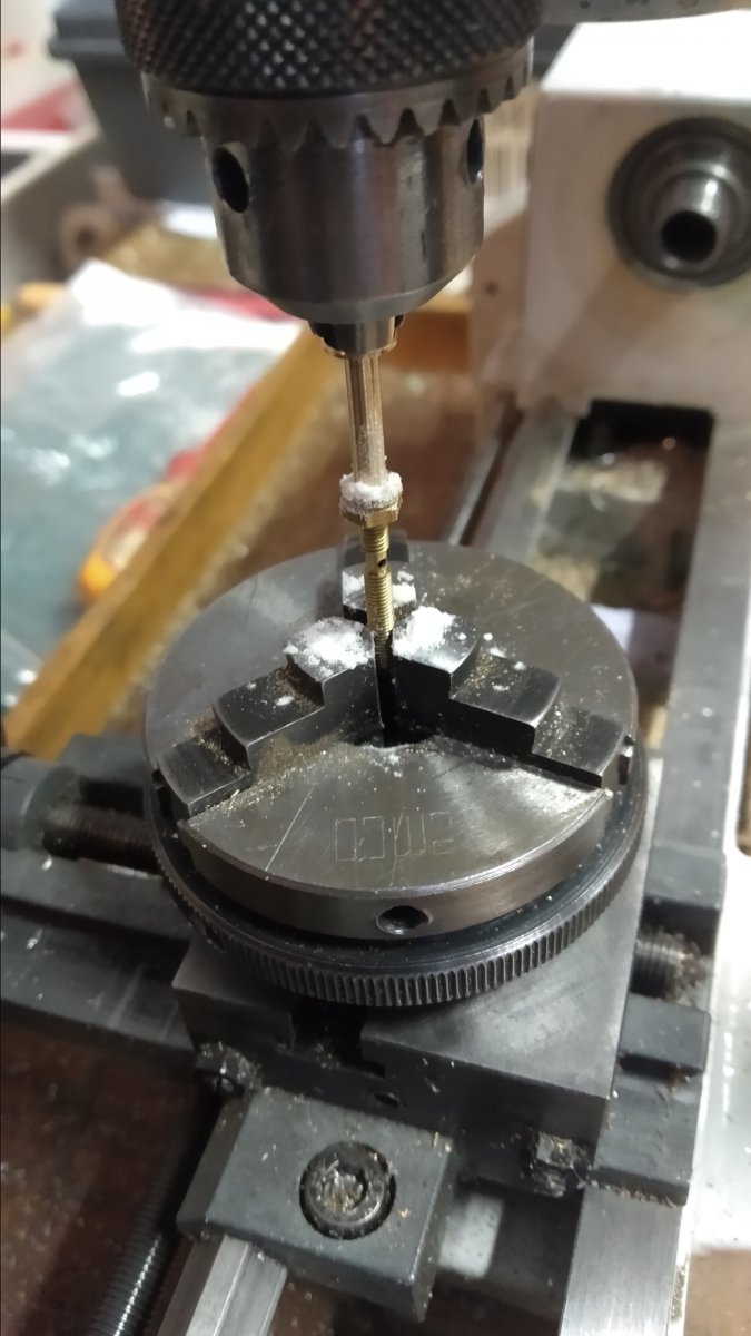

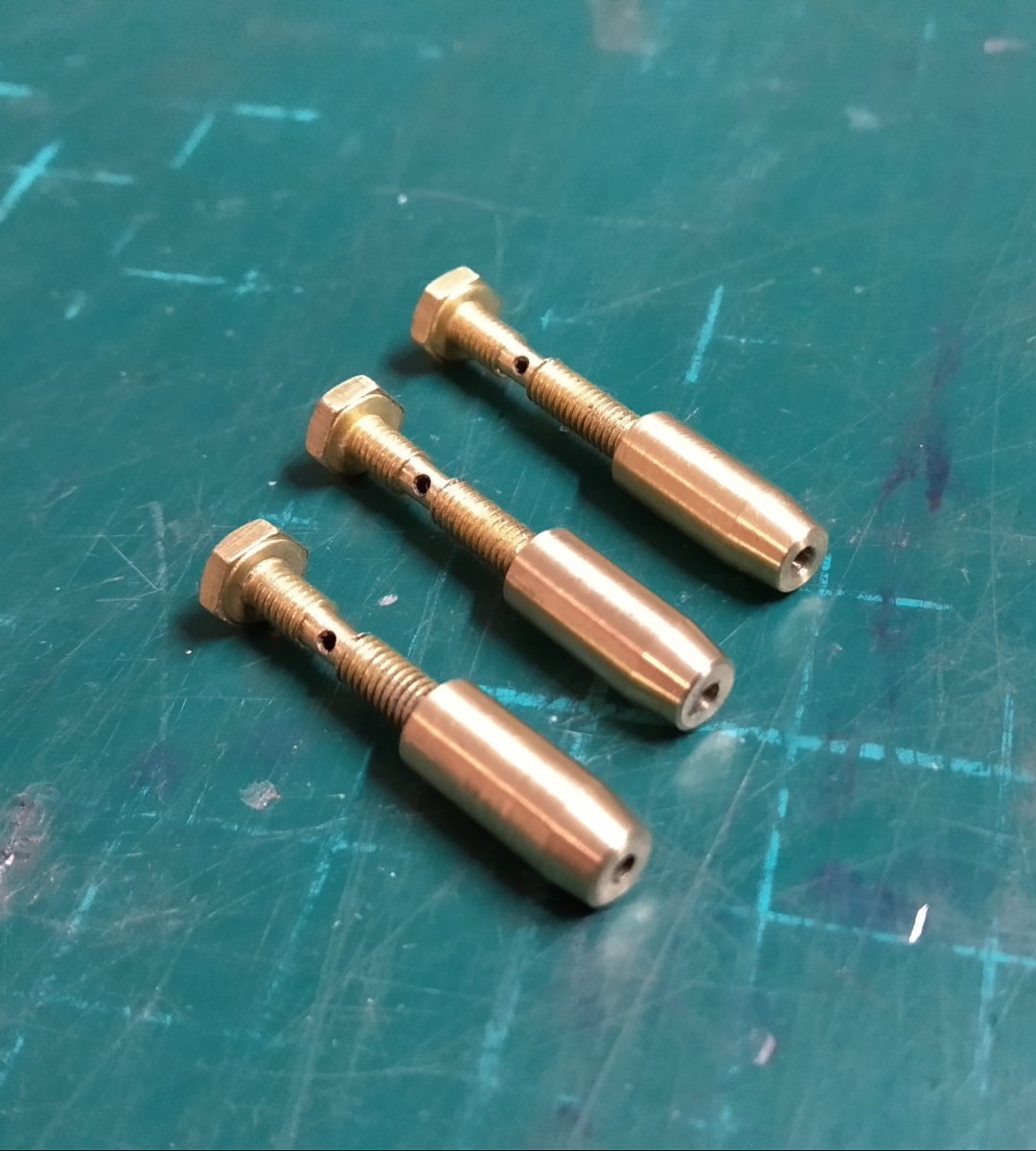

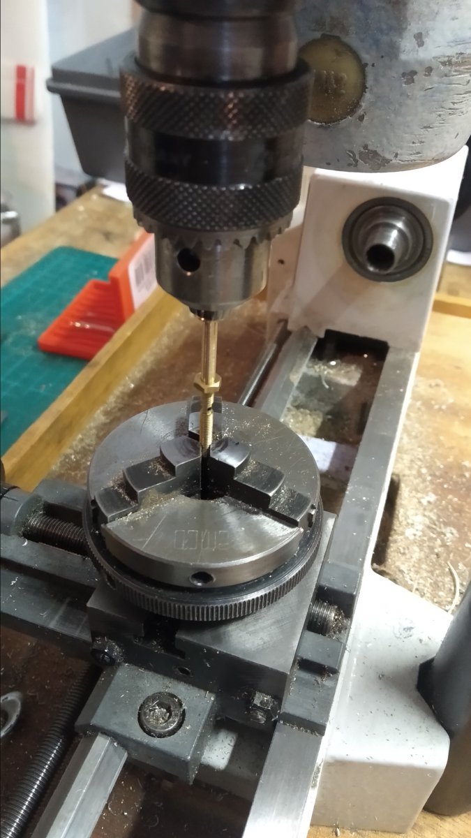

    Mmmm, boutjes shaslick.
    1.5mm gaatjes in een M3 boutje boren, het liefst recht...
    Nou, dat ging best goed. Na het boren met 1.5mm verenstaal en wat polijstpasta het gat op maat gepoetst.

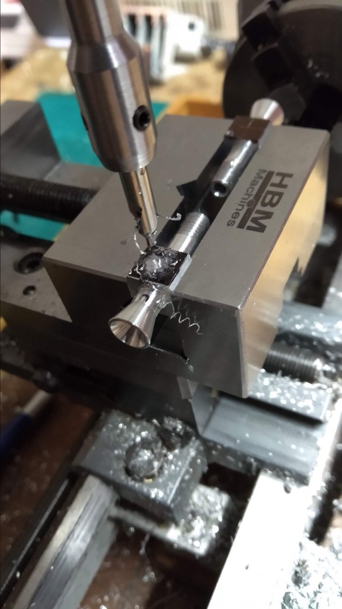

    De sproeier afgemaakt. Stukje glad gedraaid en het gaatje geboord. Het gaatje heb ik met een centerboortje van 1 mm gemaakt. Ook het houdertje voor de naald gemaakt.

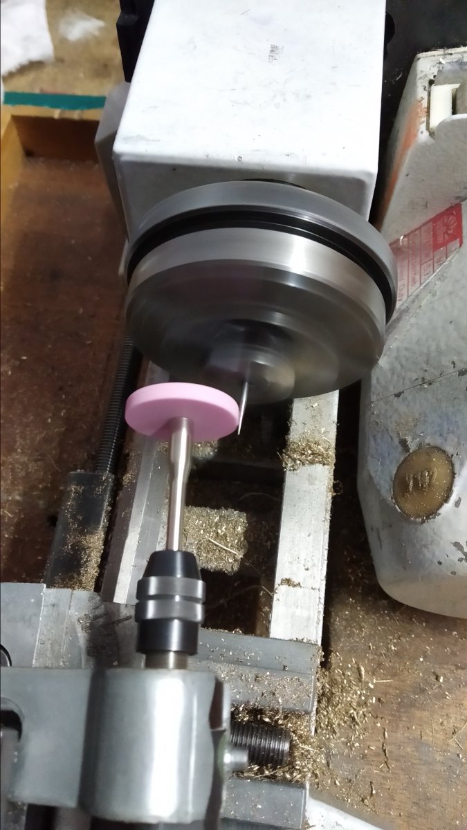

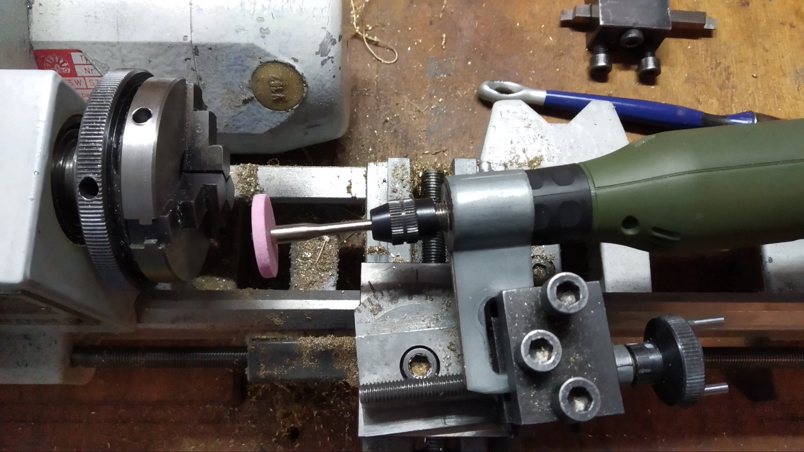

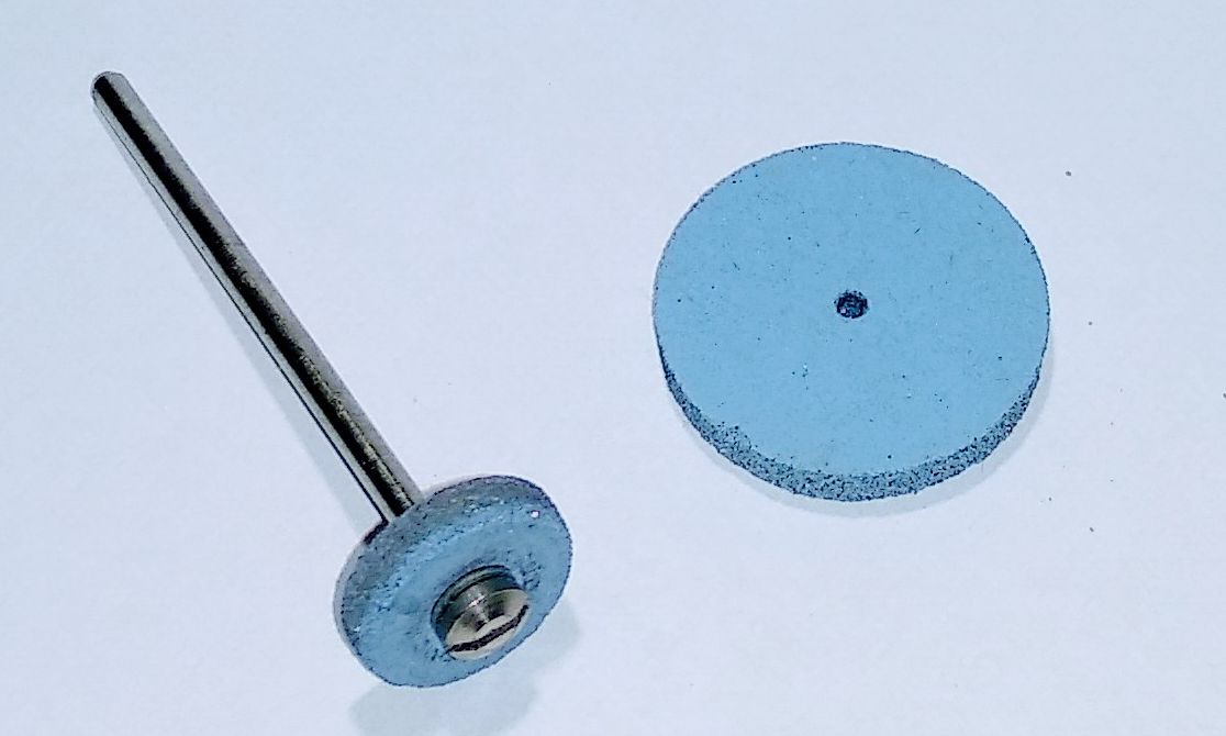

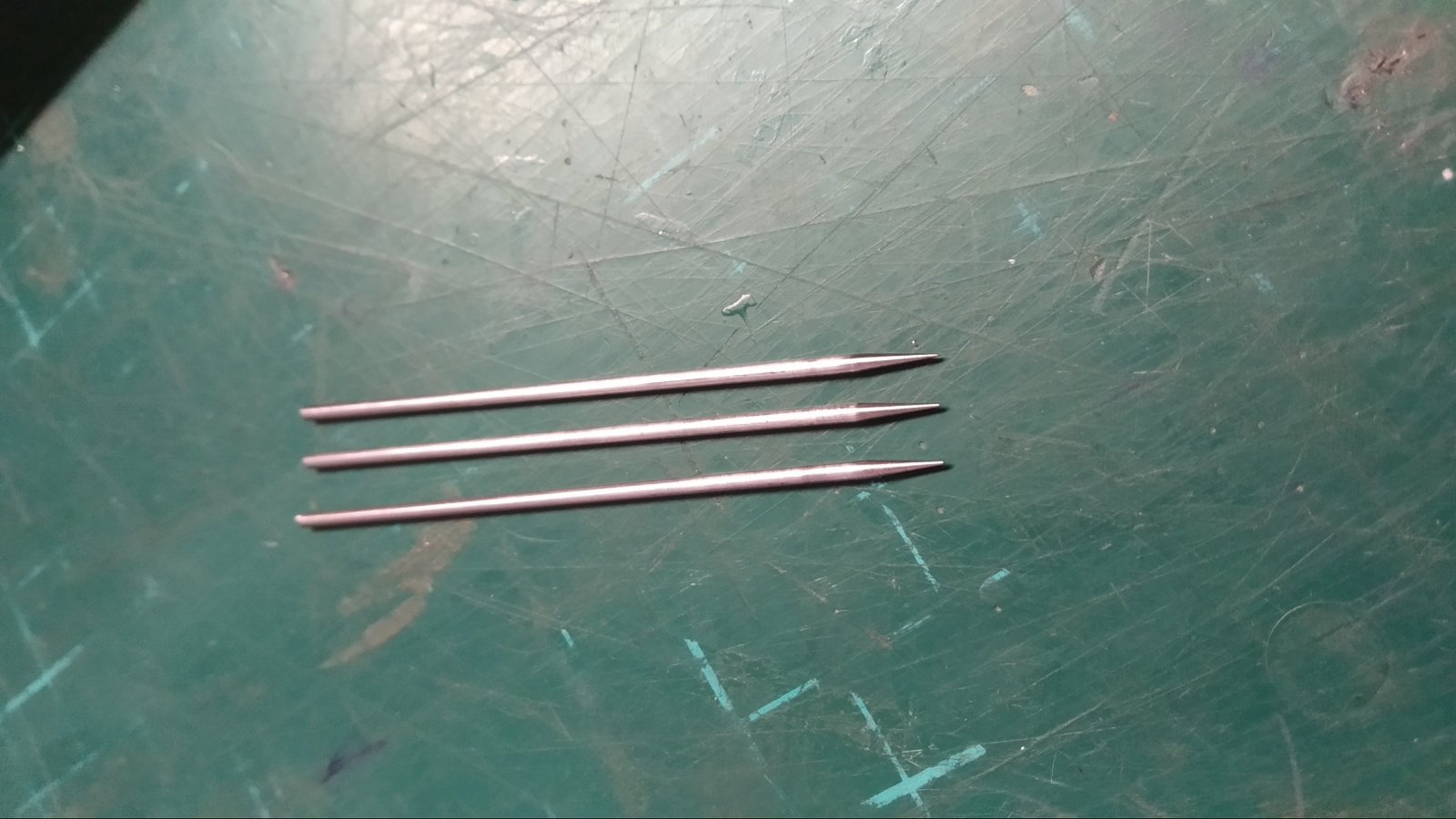

    Gelijk maar de tips uitgeprobeerd. Helaas geen Dremel, maar een Proxxon leek mij ook wel goed.
    Een houder voor de Proxxon, nou die ff met een quick and dirty oplossing.
    Dat gaat prima. Iets ruw resultaat dus nog even met een polijstpapiertje glad gemaakt
    Naaldjes klaar hoek volgens tekening.

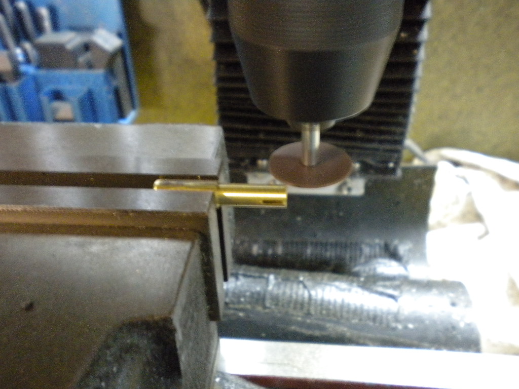

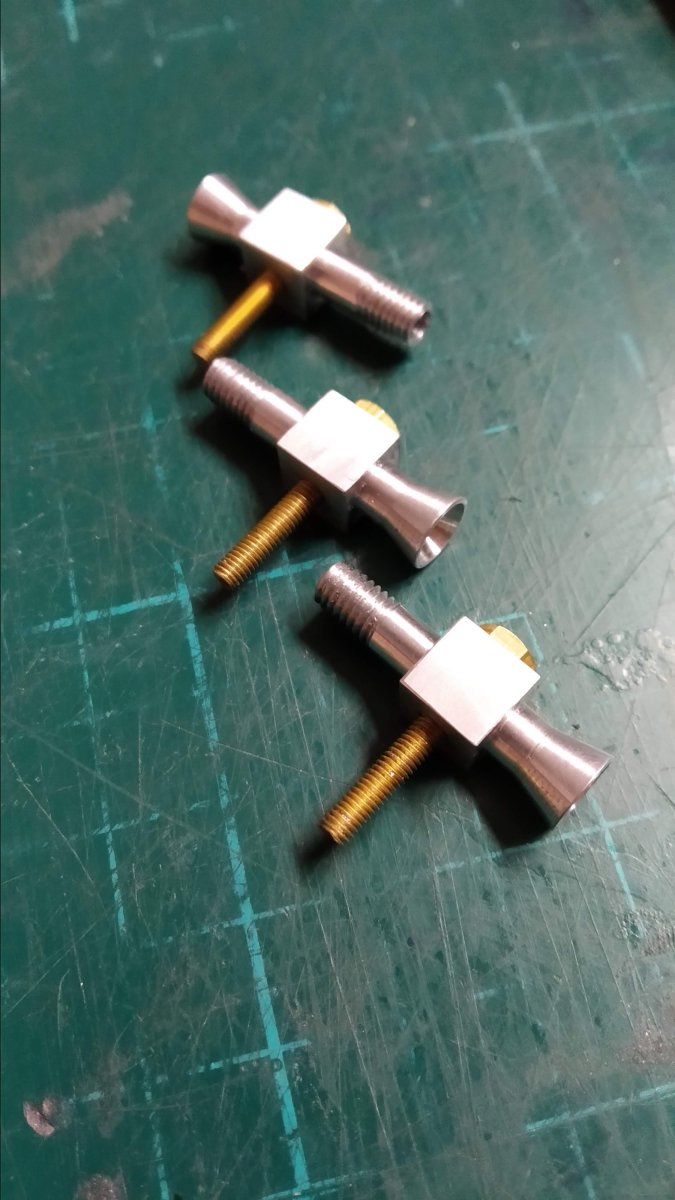

    Wederom allemaal mooi werk Frans , de naalden maak ik op dezelfde manier , ook met de Proxxon op de draaibank
    De spanbusjes kan je ook inslijpen met een dun snijschijfje
    Groeten Jef

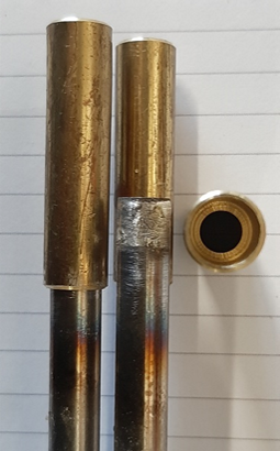

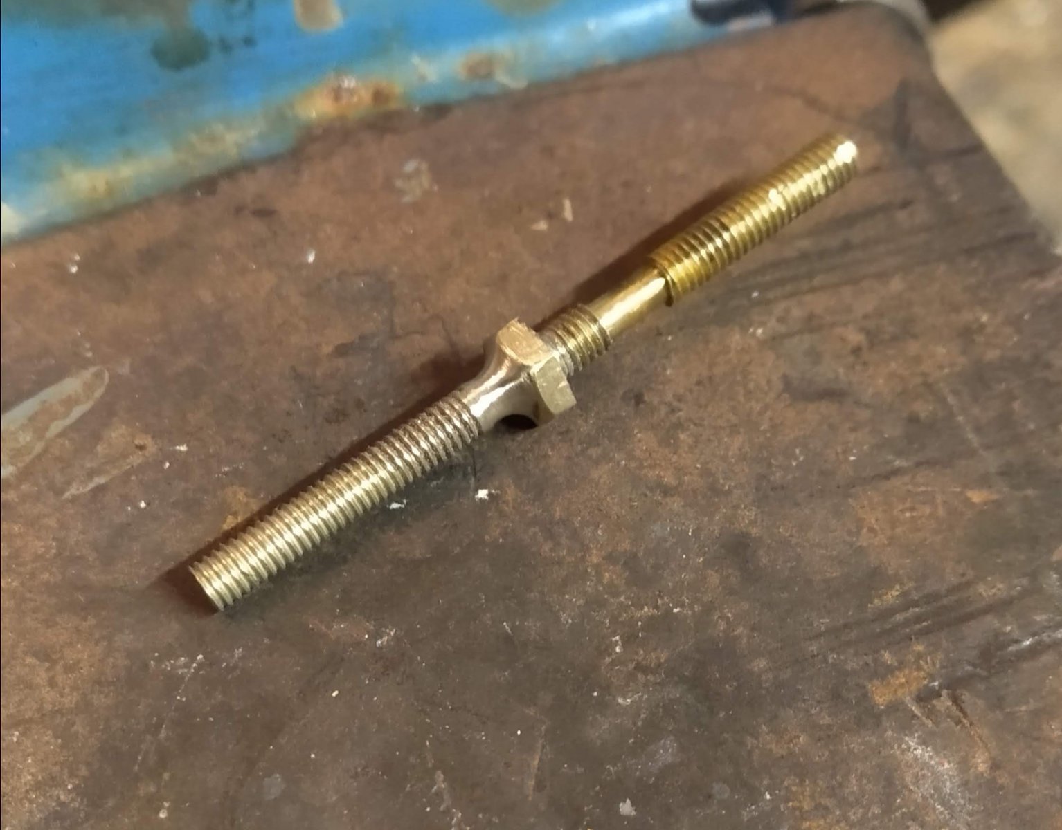

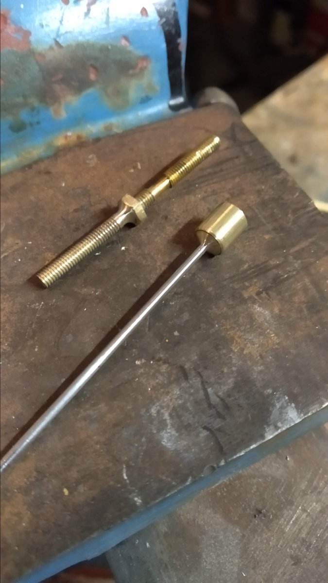

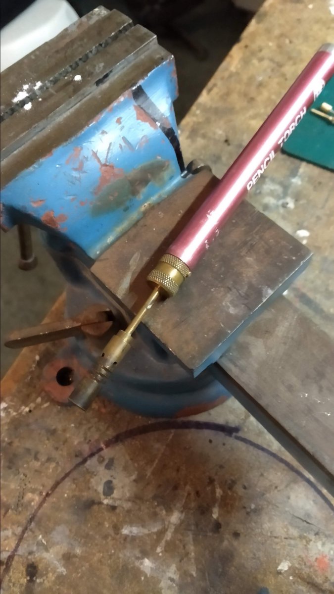

    De naald moet worden vastgezet in het houdertje, ook het aanzuigbuisje of slangnippeltje moet aan de sproeier geplakt worden.
    Nu kan je dat met zacht- of hardsoldeer vastzetten, maar wat is het handigst te doen. Zacht soldeer (tin/lood) is lekker gemakkelijk en dat heb ik liggen.
    Als het zou voldoen ben ik snel klaar, proefje dan maar.

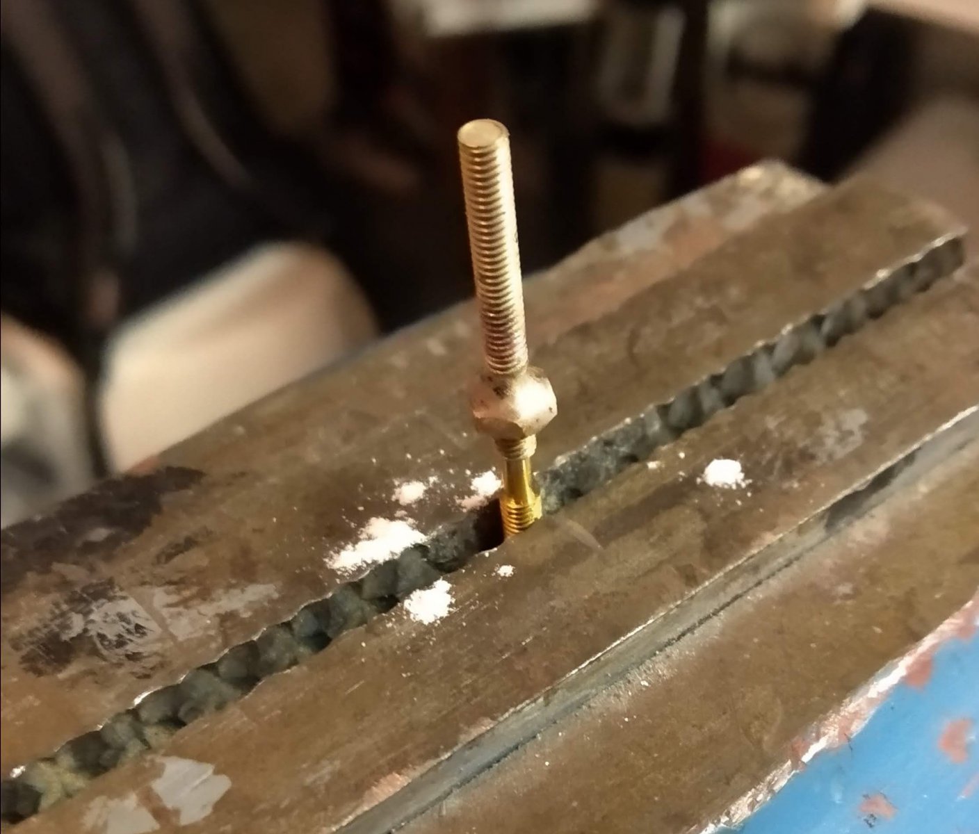

    Een test naaldhoudertje en zuigbuisje gemaakt. De naald zit met zachtsoldeer heel behoorlijk vast. Kreeg het wel los met twee tangen.
    Bij normaal gebruik lijkt dit wel ok. Het zuigbuisje was een ander verhaal. Het buisje kon met de hand worden afgebroken op de soldering.
    Dan hardsolderen, tja , had ik niet liggen, en wat voor brander heb je daar wel niet voor nodig. Beetje gespeurd op internet en het MBF en daar wat tips gevonden.
    Omdat de onderdeeltjes klein zijn heb je geen grote brander nodig. Zelfs een creme brûlée brander zou geschikt zijn.
    Op het werk wat flux en zilversoldeer "geleend", maar eens proberen.
    Ah, wacht eens dat hardsolderen had ik op de LTS gedaan, oh ja weet het weer.
    Staafje was 1.5 mm dik, heb ik iets dunner gemaakt naar 1mm.
    Van het zilversoldeer een ringetje gemaakt en dat om de te solderen verbinding gelegd, schepje flux erop en stoken maar.
    Deze had ik nog, ff proberen.
    Aanzuigbuisje als eerste, voorzichtig verwarmen, niet te heet maken, nou dat ging makkelijk.
    Beetje opleuken.
    Naaldje proberen.
    Ging ook zonder problemen, brander groot genoeg.
    Volgende "zit die wel vast test",euh ja, zat goed vast de zuigbuis brak naast het soldeer en de "naald" ging krom.
    Hardsolderen wordt het dus. :thumbsup:

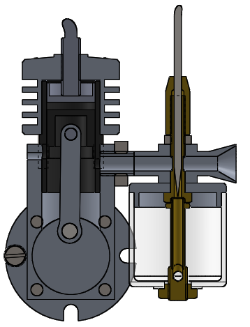

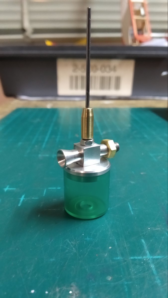

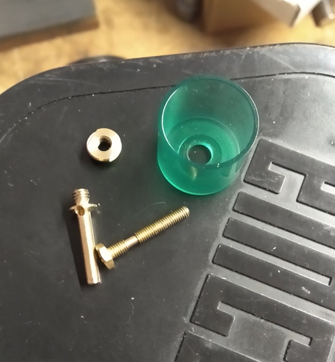

    Iets verder met de brandstofverzorging.
    Tankje en het dekseltje gedraaid.
    Nog de zuigbuis en een moertje maken om het tankje vast te zetten.

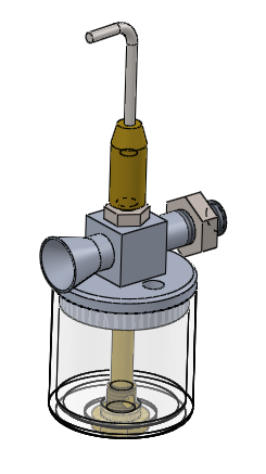

    Normaal zit er schroefdraad op de deksel/tank. Schroef je de tank er simpel op. Alleen ik heb niet de hulpstukken voor de Unimat om draad te snijden. Kopen is geen optie, tweedehands moeilijk te vinden en daarbij erg prijzig.
    Dan maar iets anders bedacht.

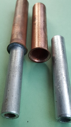

    Hardsolderen
    Hardsolderen kun je leren.,
    zoals fietsen, lopen, fluiten, zwemmen en nog veel meer.
    Menig (hard)soldeerwerk is te maken met enkel propaan.
    Sneller en vaak beter,
    zeker bij meer te solderen metaal massa
    met un gas-en zuurstof.
    Veel mensen hardsolderen met een propaan-perslucht brander.
    Denk maar eens aan edelsmeden.
    Dat perslucht bij je gas geeft toch weer meer hitte en kun je sneller hardsolderen.
    Een hardsoldering maken is tijdgebonden.
    Een werkstuk metaal moet de tijd krijgen om op te warmen,
    een hardsoldeer vloeimiddel moet op vloeitemperatuur gebracht worden,
    en het toevoegmetaal zilver moet daarin kunnen smelten en vloeien.
    Hardsolderen is iets dat werkelijk iedereen kan leren.
    Het beste is, ga op een hardsoldeer cursus.
    Hier leer je in korte tijd echt hardsolderen.

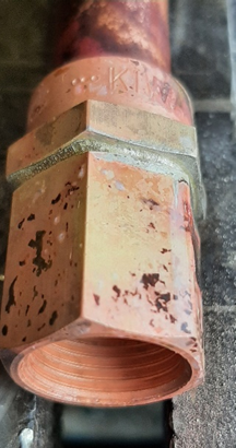

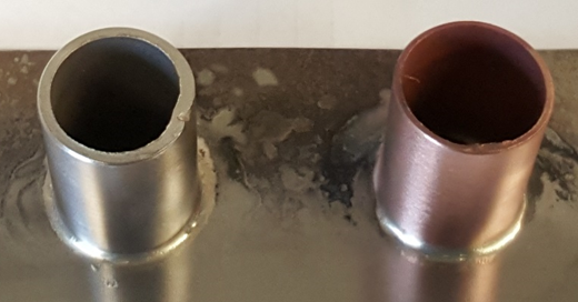

    Enkele foto als voorbeeld:
    upload_2023-1-13_17-12-17.png upload_2023-1-13_17-12-26.png upload_2023-1-13_17-12-34.png upload_2023-1-13_17-12-47.png
    Foto's w.p. 1-2023 Copyright Foto's alleen voor "Het Modelbouw Forum".
    1 messing aan messing aan koper
    2 RVS aan messing
    3 Aluminium aan koper
    4 RVS onderplaat links tonnetje RVS, rechts tonnetje koper
    Hier zie je dus op de foto's dat alles mogelijk is.
    Bang maken doe ik niemand, teveel beloven zeker ook niet.
    Behalve foto 3 is alles met hetzelfde vloeimiddel en hardsoldeer zilver gesoldeerd.
    Foto's 3 is een vloeimiddel voor
    aluminium aan aluminium of
    aluminium aan koper of
    aluminium aan messing.

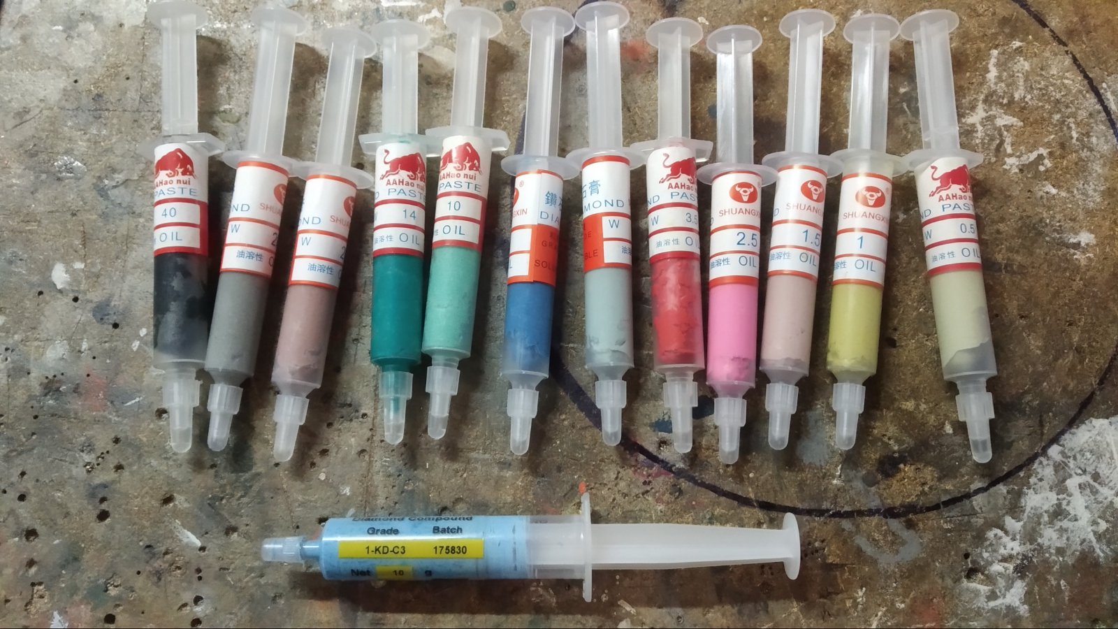

    Ding Dong, ...de pakketbezorger.
    Ah ja, had een tijdje geleden bij AliExpress een setje diamant pasta besteld. De pasta is later nodig voor het lappen van de cilinderbusjes en de zuigertjes.
    Nu kostte het setje ongeveer 12 Euro, dus was de verwachting niet al te hoog. Je weet wel, iets anders krijgen dan wat op de foto stond. Nou dat viel erg mee. Een leuke kleurige set spuitjes gevuld met pasta van 40 tot 0.5 mu. Gezien de prijs zal je dat wel met een 200 mu korreltje moeten nemen.
    Ter vergelijk onder het setje een spuitje pasta met herkomst Europa. Zo beetje gelijke hoeveelheid alleen deze kostte 80 Euro Ex btw. Ja, echt.......voor e'e'n spuitje.

    Het zuigbuisje en het moertje om de tank vast te zetten zijn klaar.
    Nu moet het zuigbuisje aan de sproeier worden gesoldeerd. Beide uitgelijnd op de Unimat.
    Dan een ringetje soldeer er op en wat flux.
    Plaatselijke sneeuwbui.
    Ondanks dat de onderdeeltje ruim waren ingespannen om niet te veel warmte te verliezen was het brandertje dat ik eerder had gebruikt te klein. Kreeg er niet voldoende warmte in. Met een grotere brander was het zo gefix.
