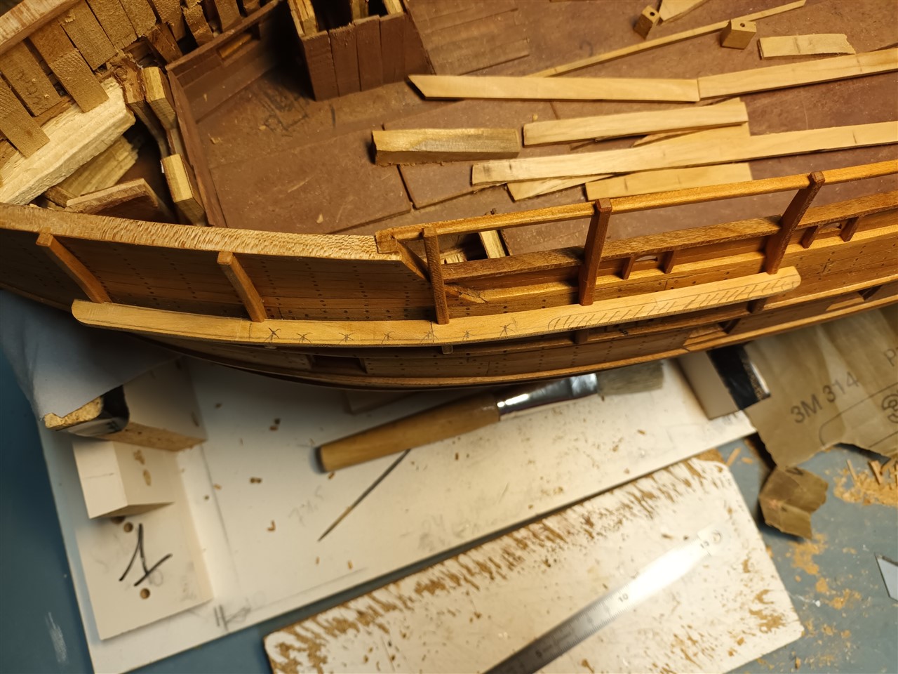

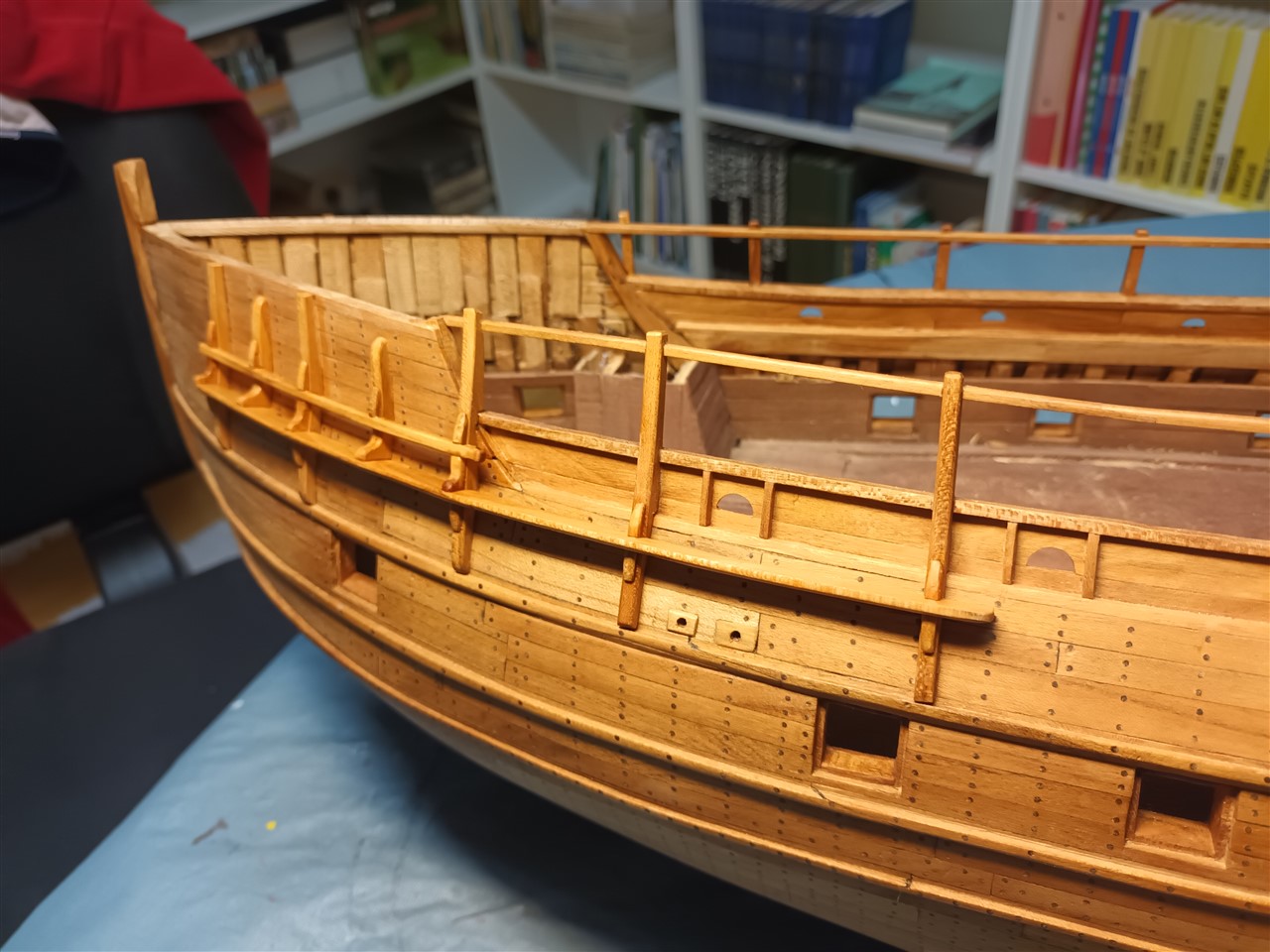

Aan elke zijde zijn 3 "standards"geplaatst als basis voor de rust en de "rigging rail".

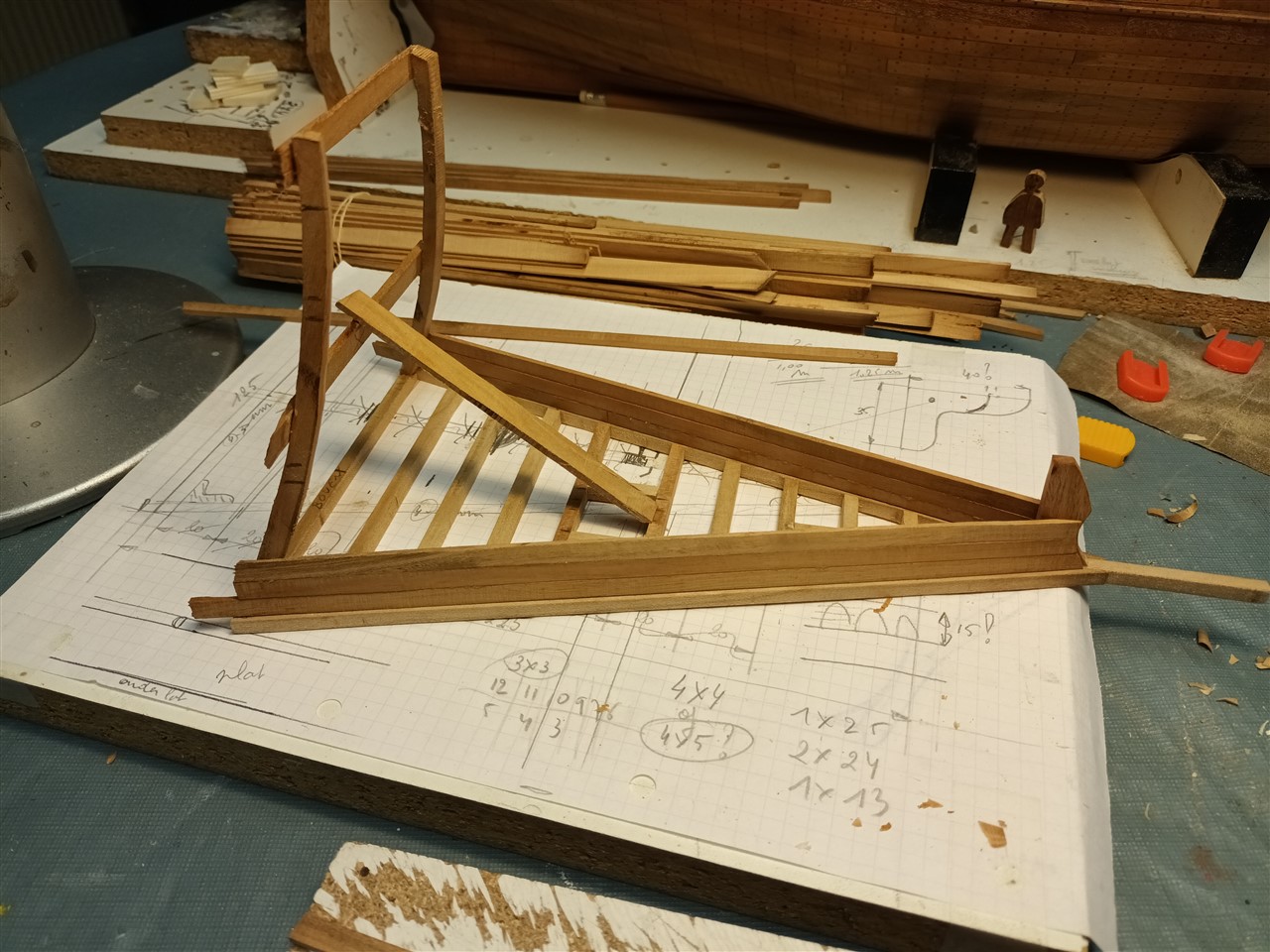

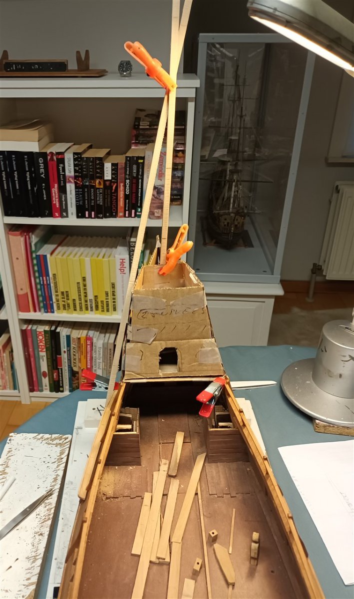

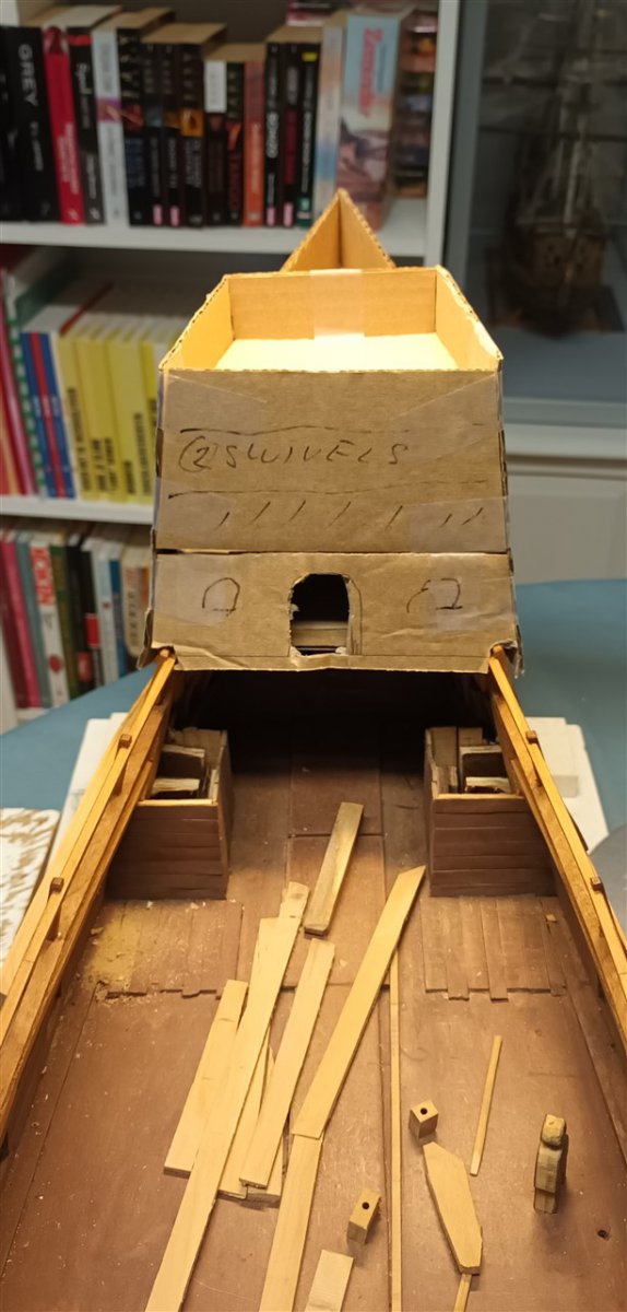

Nu eerst bekijken of het staande want van de fokkemast ruimte heeft in verhouding met het voorkasteel.
Niet dus, dus versie 2 van het kartonnen fore castle (onder)
Mijn eerste impressie van deze rust
Rechtse zijde zou smaller moeten worden en zou de functie krijgen van rigging rail
In het midden komen het staande want (6)
En de linker zijde zou ook smaller moeten worden zodat daar één van de twee ankers aan bevestigd kan worden.
Ideeen, opmerkingen hierover altijd welkom.

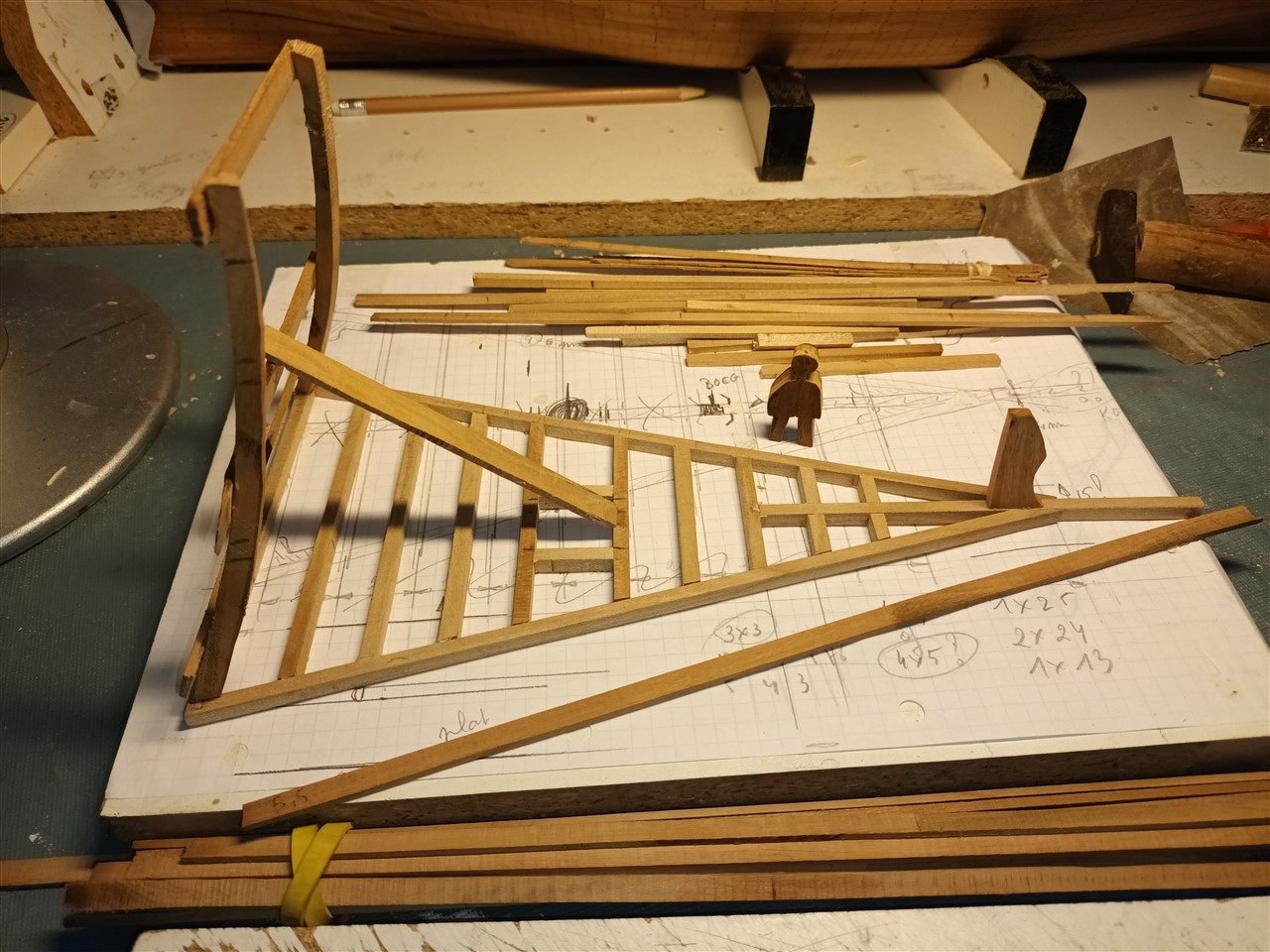

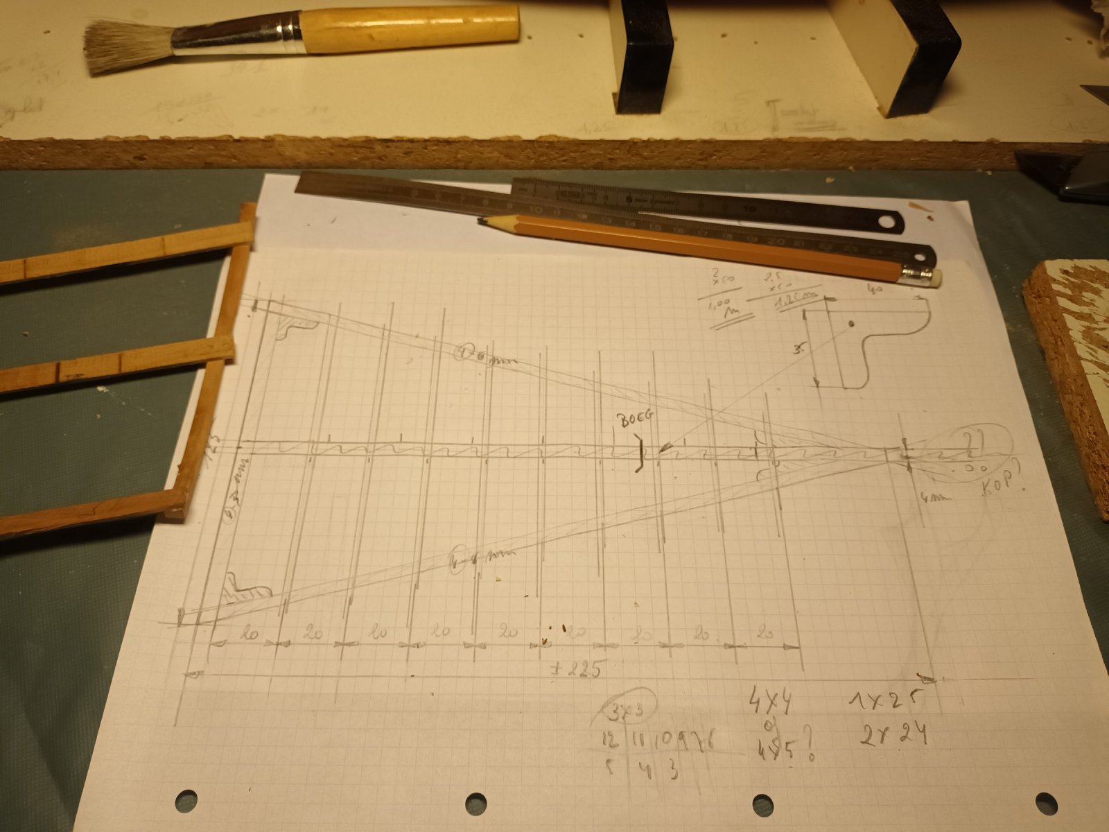

Bijna alle tekeningen spreken elkaar tegen (zelfs in het zelfde boek...), sommige hebben hier 2 rusten boven elkaar andere 1, maar hoger.
Voornaamste vereiste is, dat er voldoende ruimtein functie van het voorkasteel is, om zonder haperen het touwwerkt hier later aan te bevestigen.
De bouw van het voorkasteel is nog maar net begonnen en ik ben al fout bezig. In het midden kan gewoonweg geen balk zitten want dan is er geen plaats voor de fokkemast...
Dus nieuw plan zonder een balk in het midden.
Op alle schetsen de grote schepen van Anthony is er geen "boegbeeld". Enkel op de hedendaagse tekeningen.

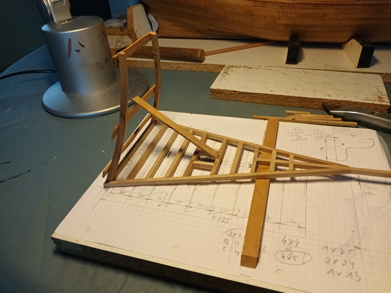

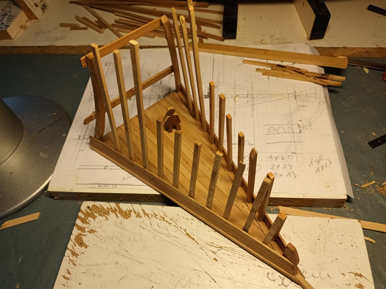

Dus start ik nu met een gewone driehoek als basis.
Net op tijd gezien :thumbsup:.

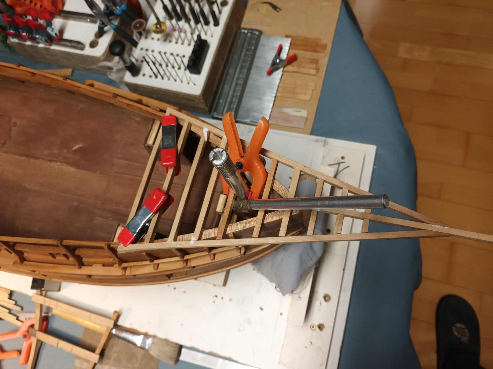

Na testen waar de fokkemast en de boegspriet zouden kunnen staan.
Is er een basis van het voorkasteel met de gebogen zijkanten hier aan vastgelijmd.

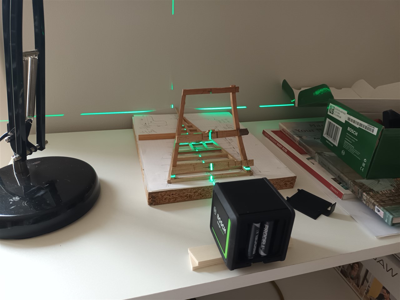

Laatste controle of het netjes recht staat.
Alles is klaar om aan de zijkanten te beginnen

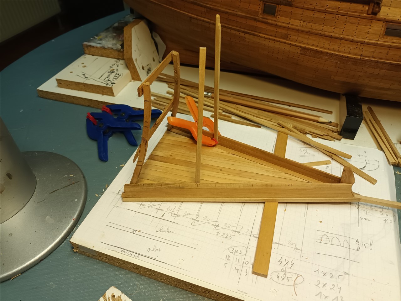

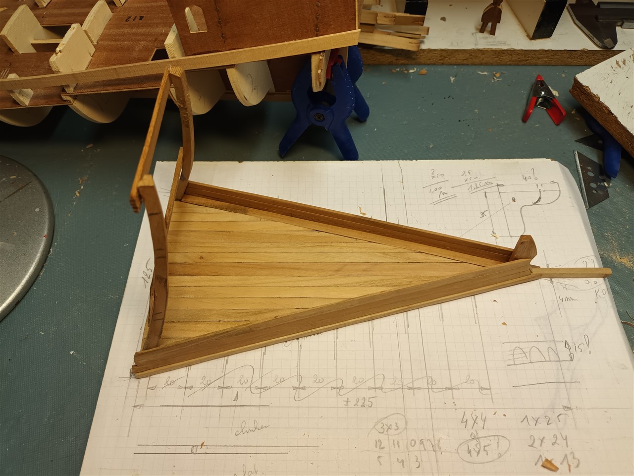

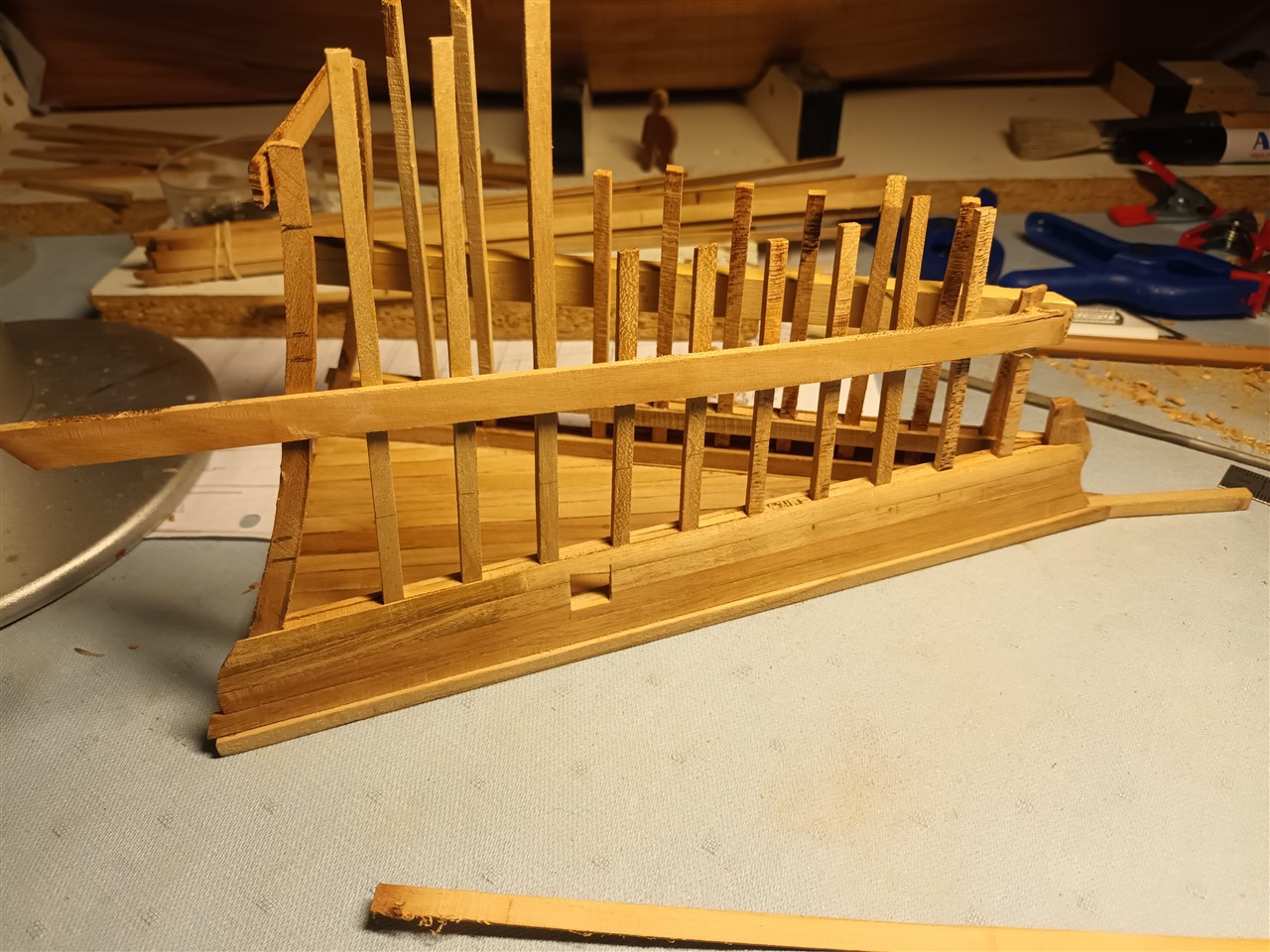

De beplanking van het voorkasteel is gestart. Onderaan komen eerst 3 gewone planken, daarboven komt er overnaadse beplanking.
Vooraadje dekbeplanking gezaagd.
En het laagste dek is beplankt. Dit wordt later vrijwel onzichtbaar, dus heb ik er niet veel tijd in gestoken.
En nu de spanten zetten.
Bekijk bijlage 598768
Bekijk bijlage 598769
Bekijk bijlage 598770
Bekijk bijlage 598771

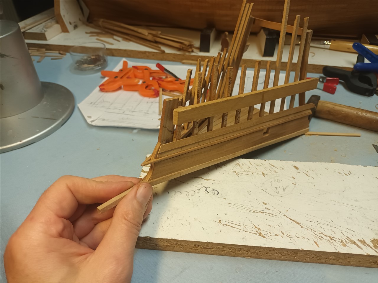

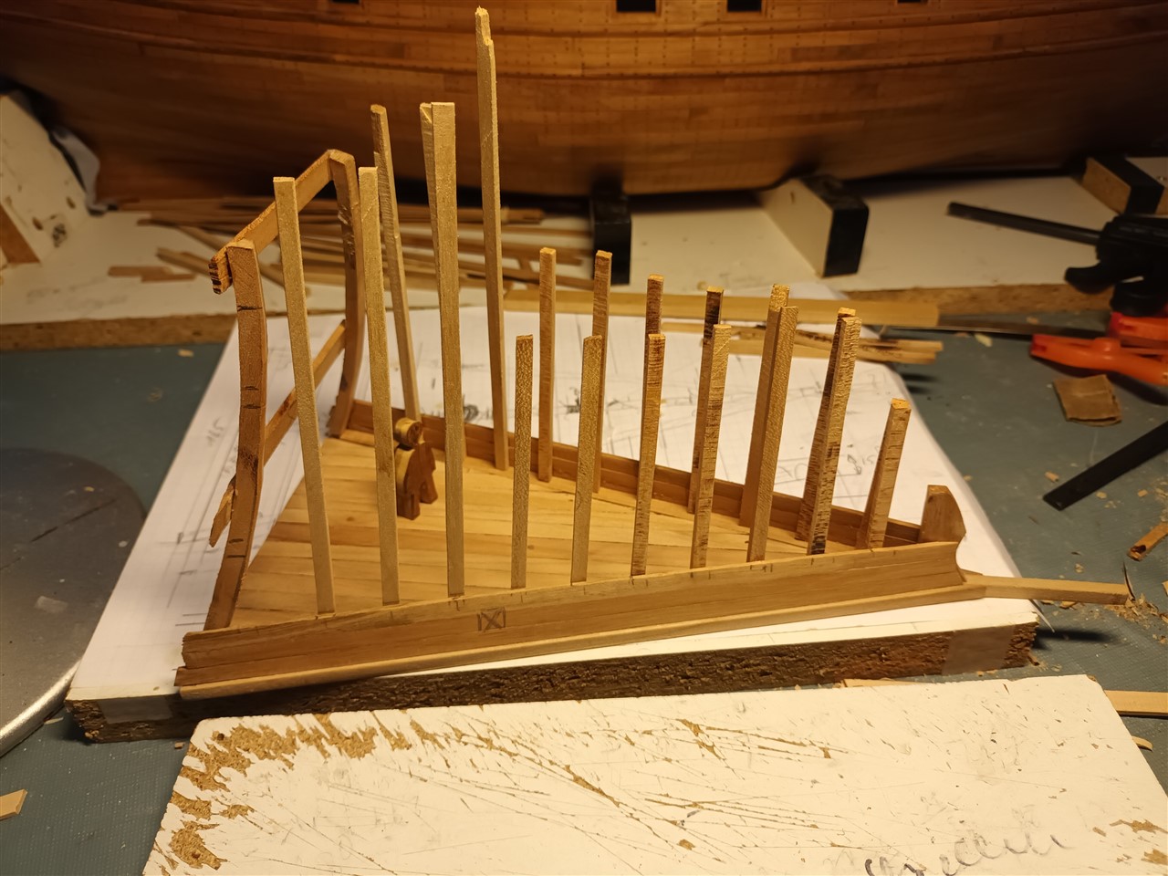

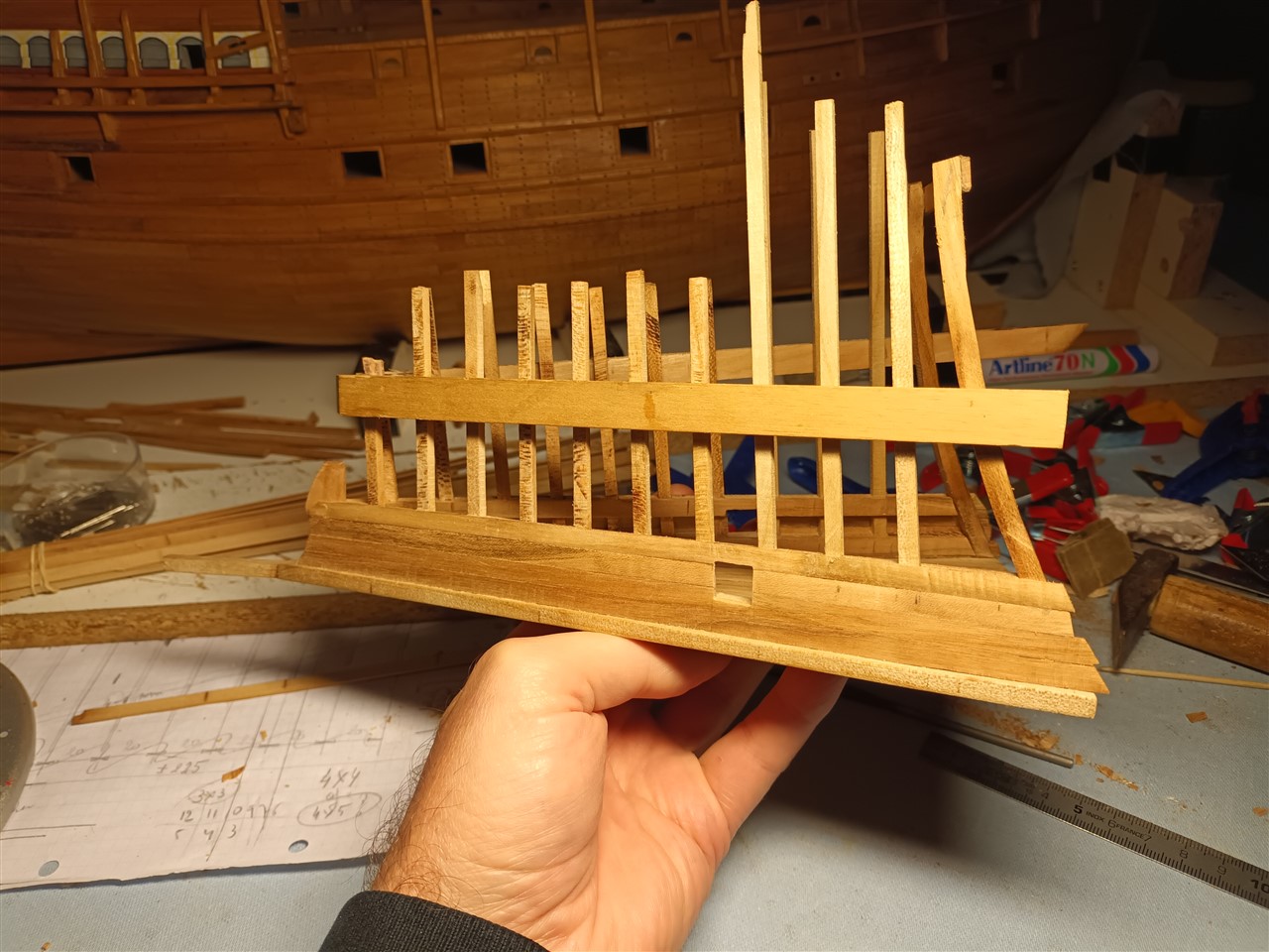

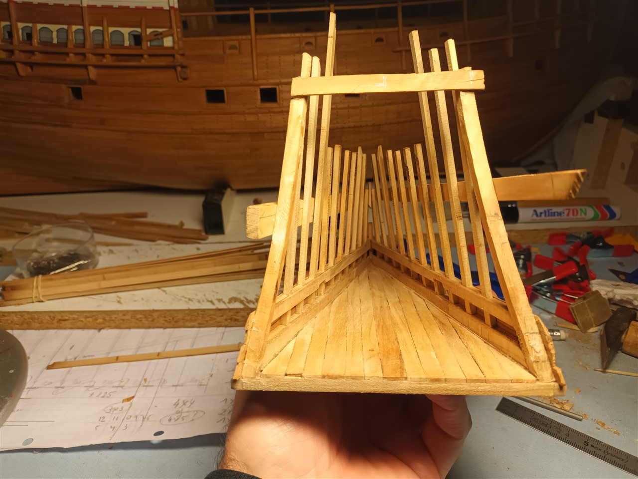

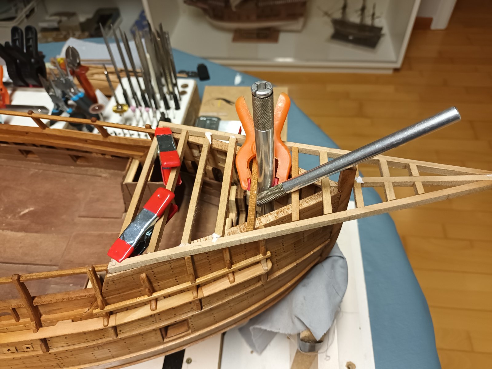

Voorkasteel update.
Alle "spanten" staan op hun plaats
Bovenaan is er een tijdelijke versteviging geplaatst.

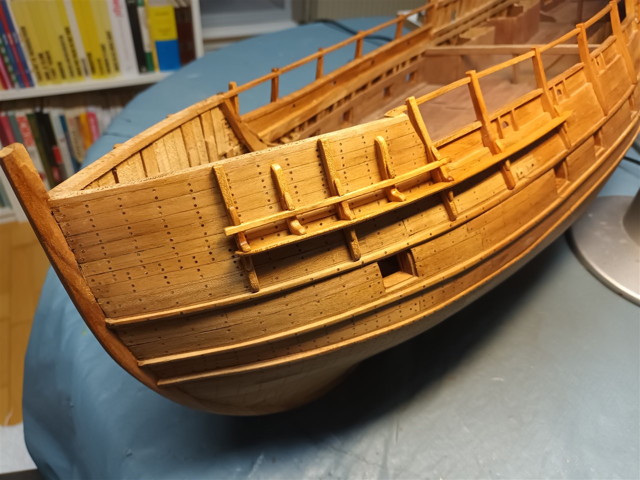

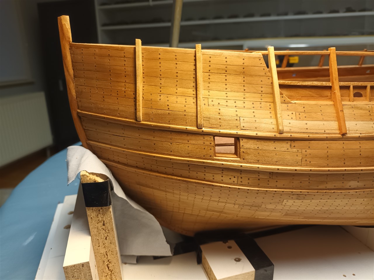

Er is 1 kanonpoort per zijde. Op de Anthony roll zijn dit er 2, maar da's heel optimistisch volgens mij. Er is gewoonweg geen ruimte voor.
De binne afwerking word in dezelfde lijn als het achterkasteel uitgevoerd
De hoger gelegen beplanking is ook weer overnaads
