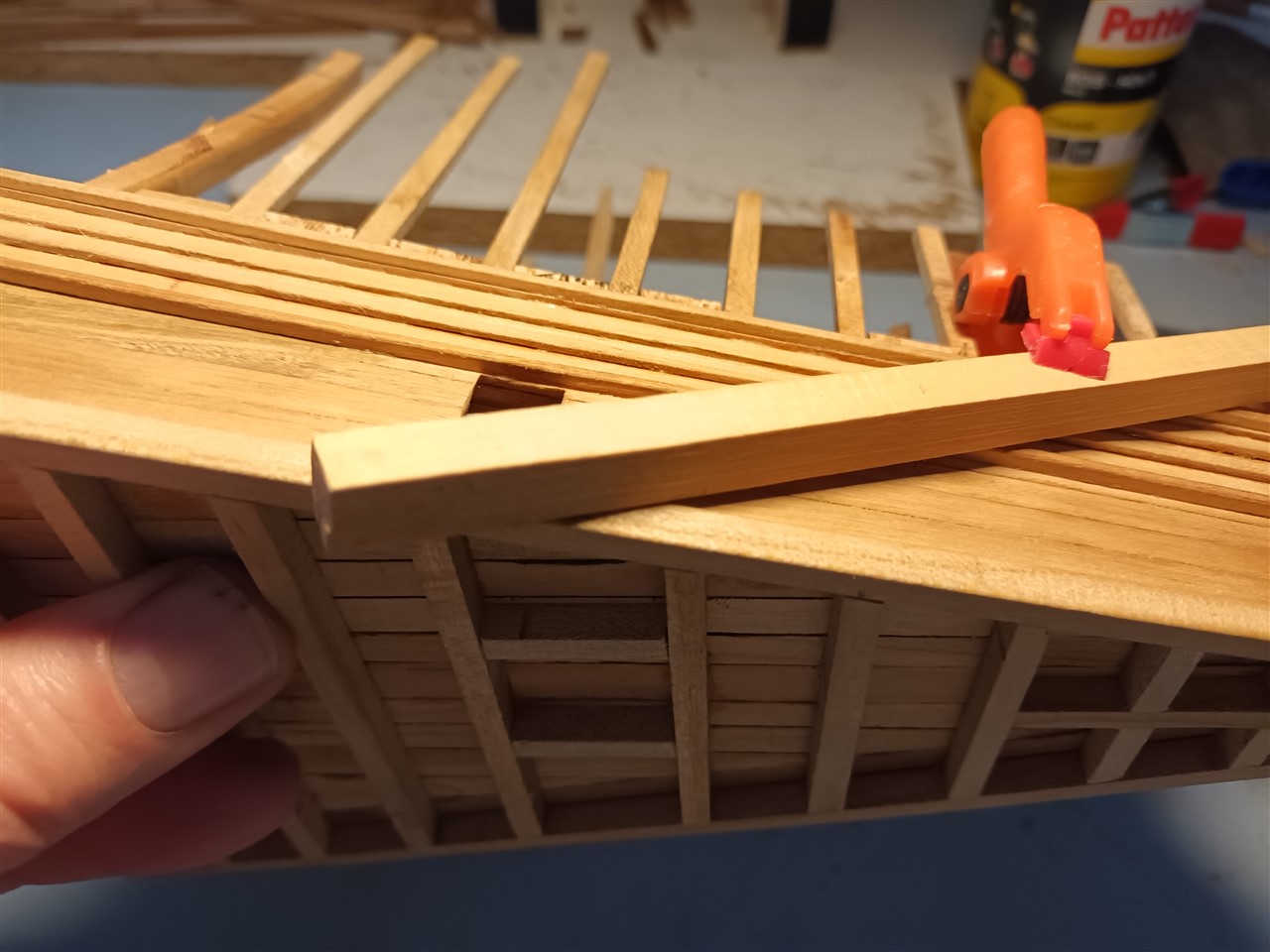

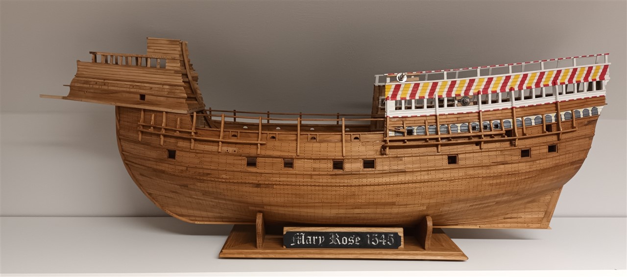

Mary Rose your noblest shippe 1545 schaal 1/50 scratch

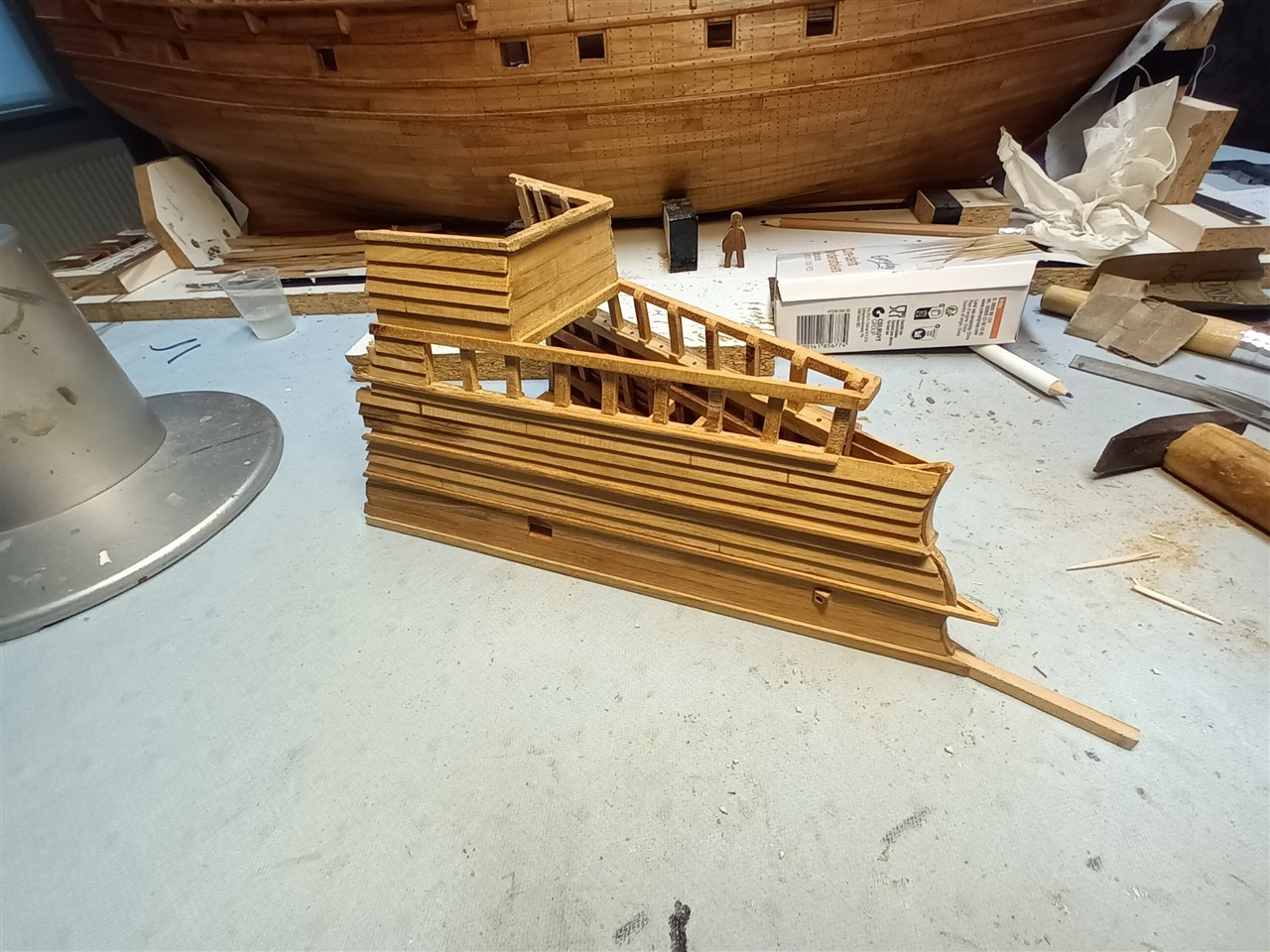

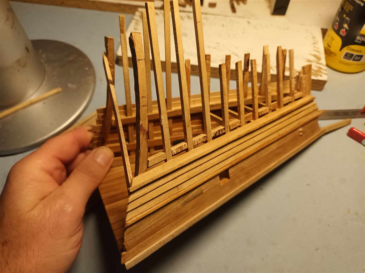

Voorkasteel update

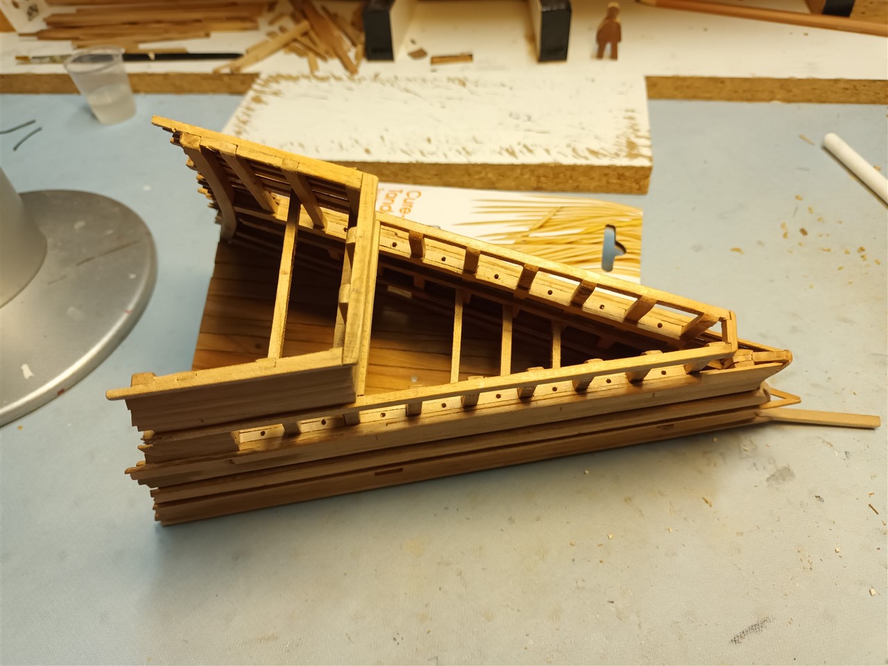

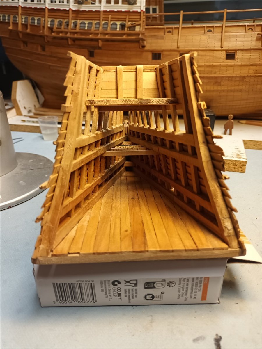

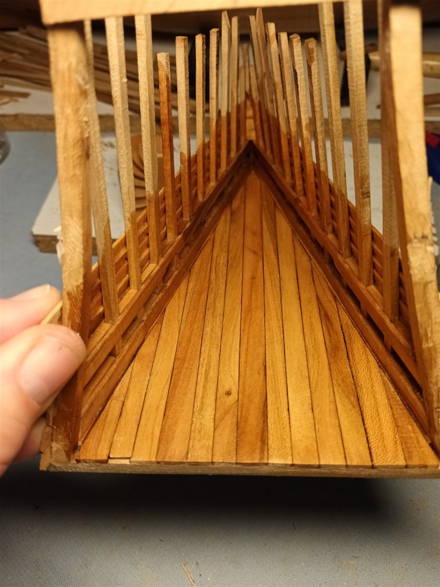

Traag, maar...

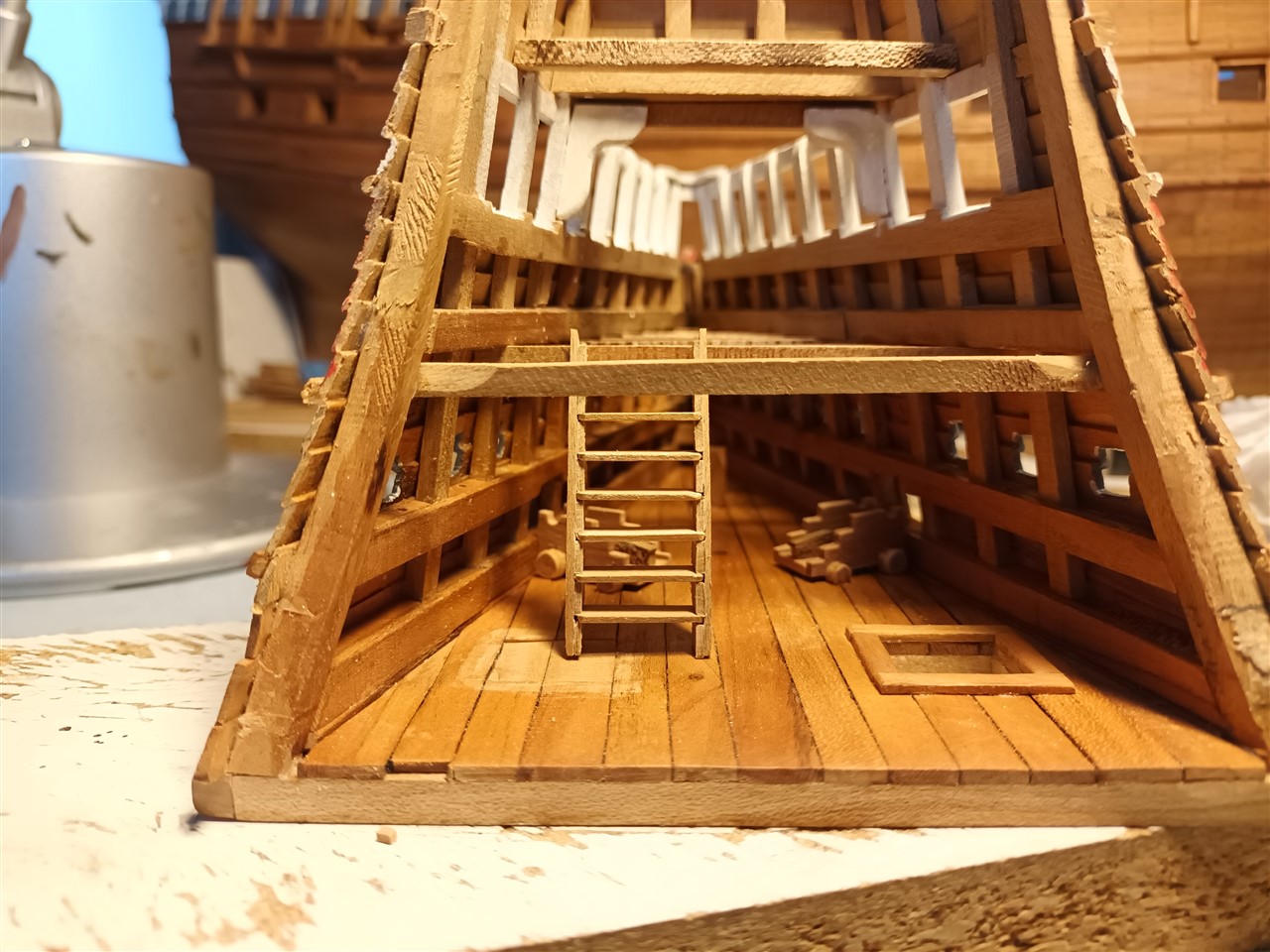

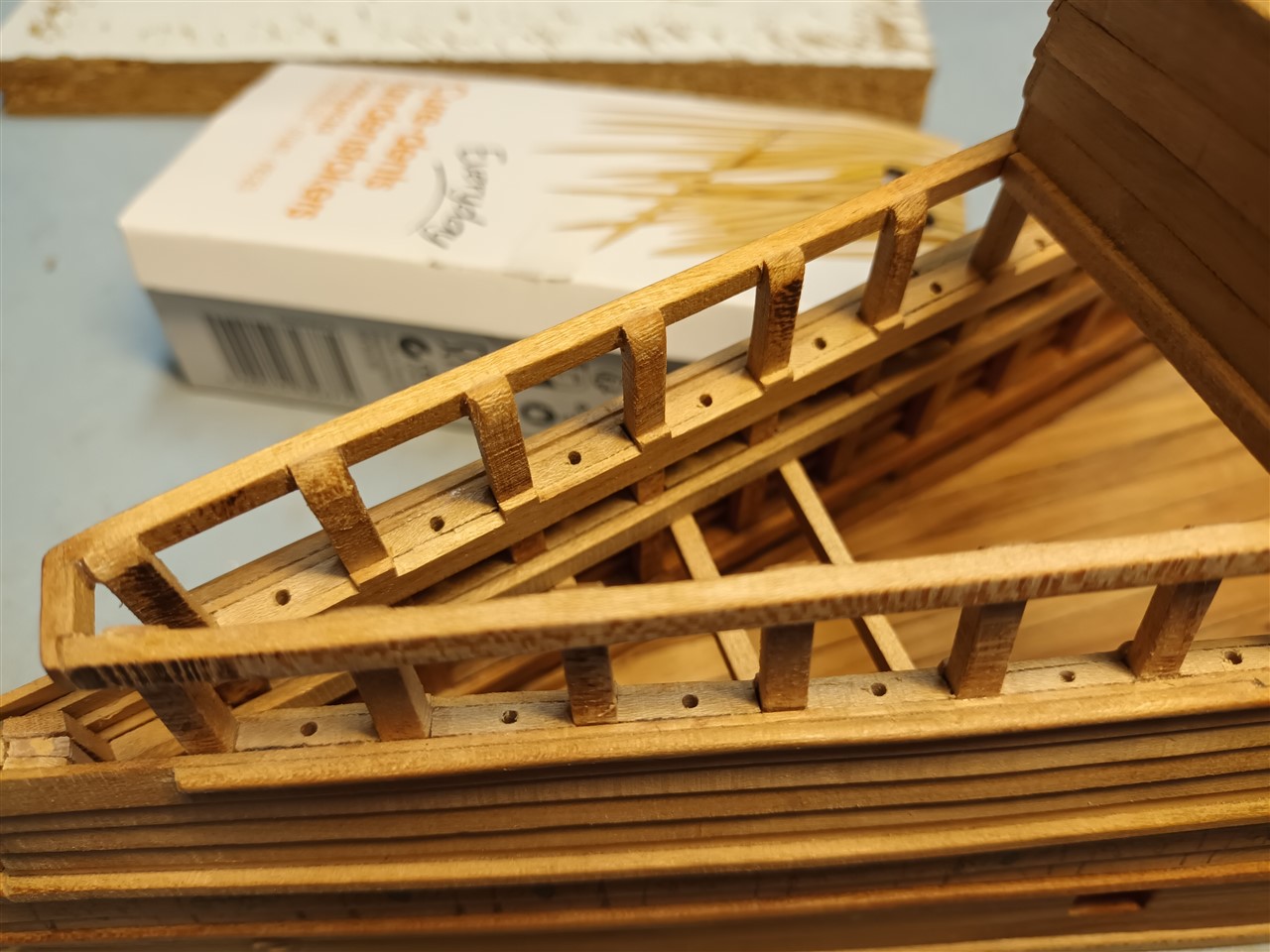

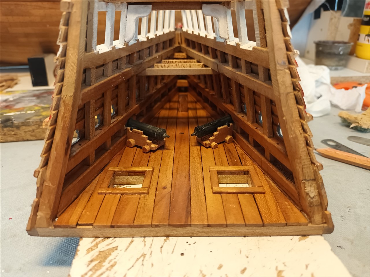

Het laagste dek begint moeilijk bereikbaar te worden en is daarom al behandeld met een laag Deense olie.

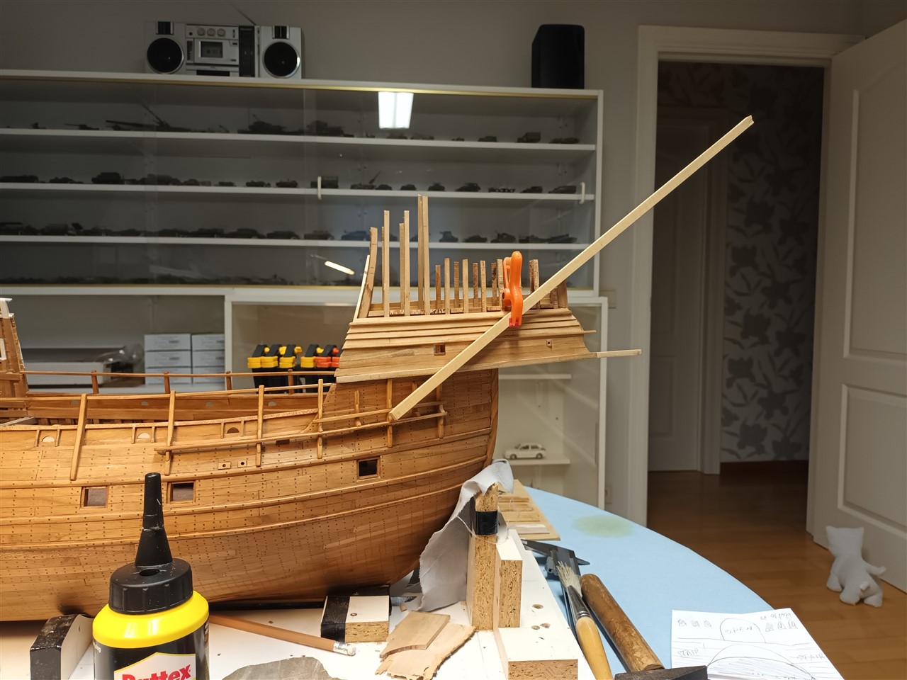

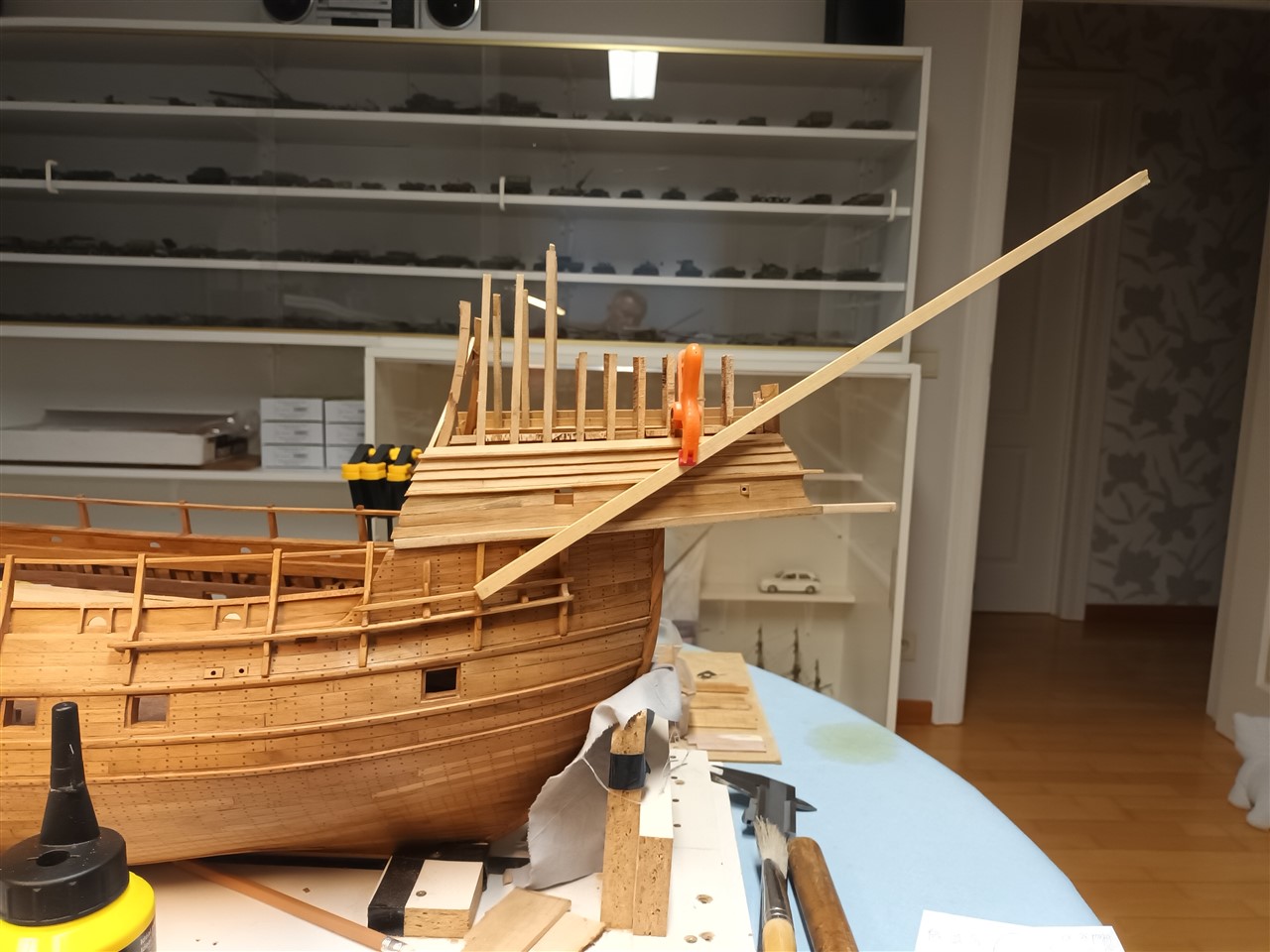

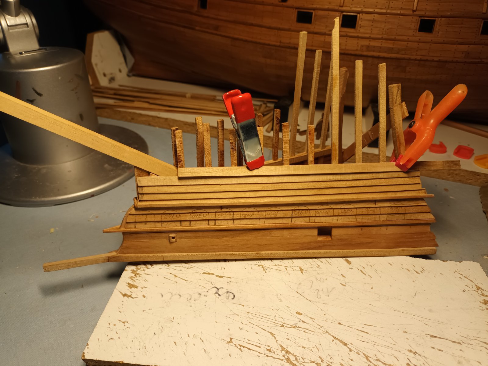

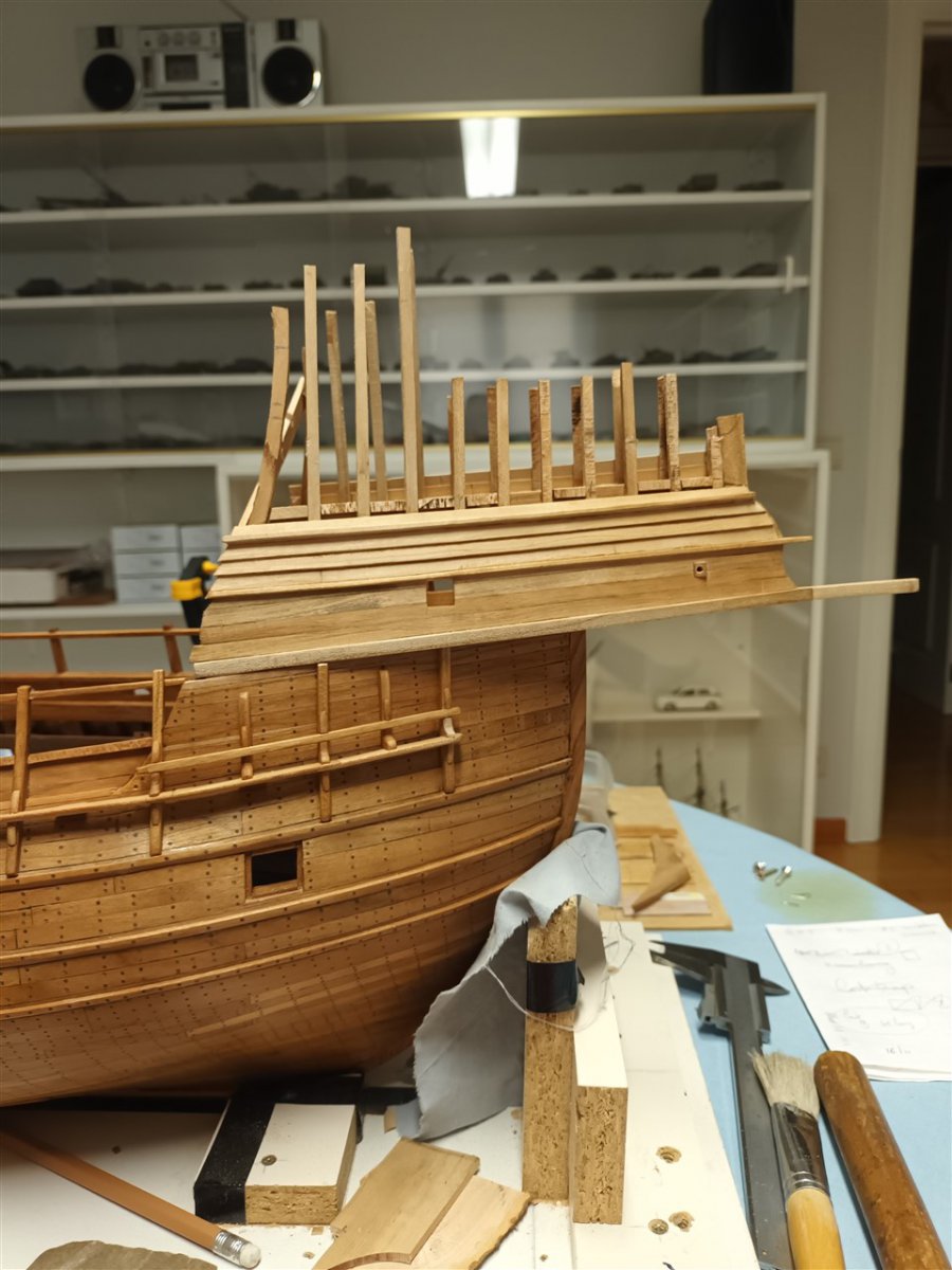

Bijna vergeten, de boegspriet.
Ongeveer bepalen waar deze komt met een dummy spriet
De juiste hoek is ??
Zoiets dus
nipt, maar past.
En heeft steun.
De vorm van het voorste deel onder de boegspriet dient nog aangepast te worden.
Hoe juist, weet ik nog niet.

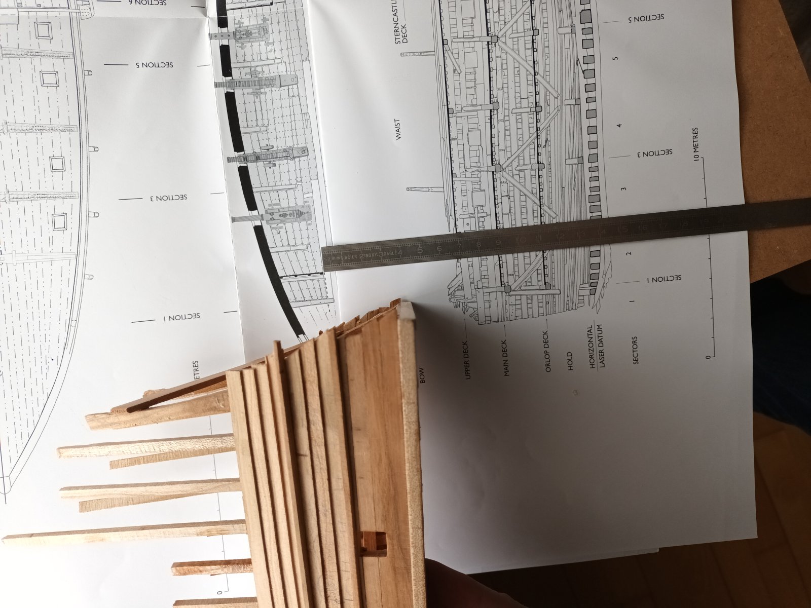

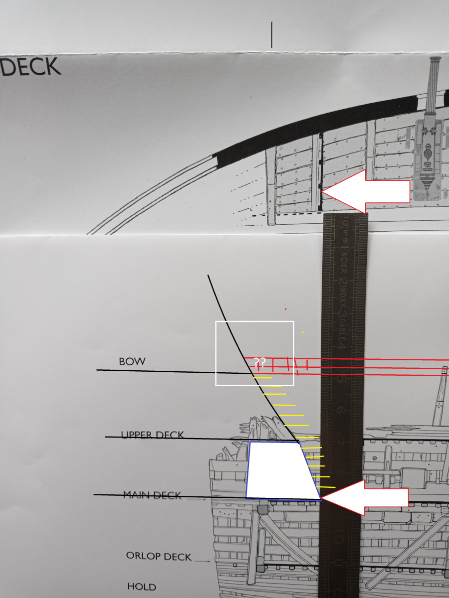

Op het Amerikaans forum (MSW) hadden we de vraag hoe je op laagste dek van het fore castle komt.
Dus eens afbeeldingen uit het boek. Volgens hen kan het zijn dat de ladder op cabin 4 doorloopt naar dit dek
Volgens die uitleg zou het dus zoiets kunnen worden.
Kan eigenlijk niet.
Als deze trap (geel)doorloopt aan de achterkant van cabine 4 (wit vlak) aan de buitenkant van het kasteel naar boven dan zit je vast tegen het anti enternet( rood).
De trap(pen) moeten dus in het kasteel zitten.

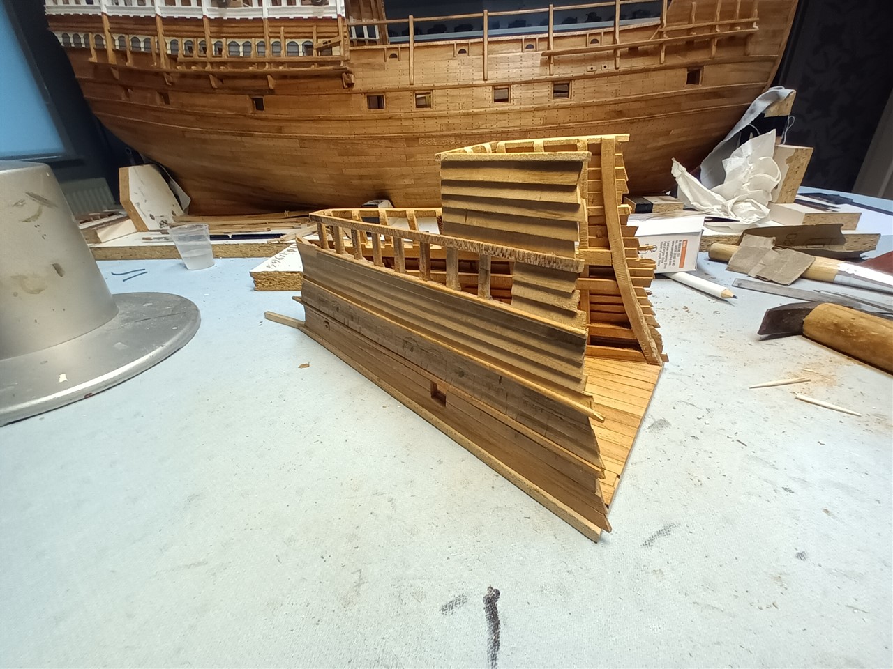

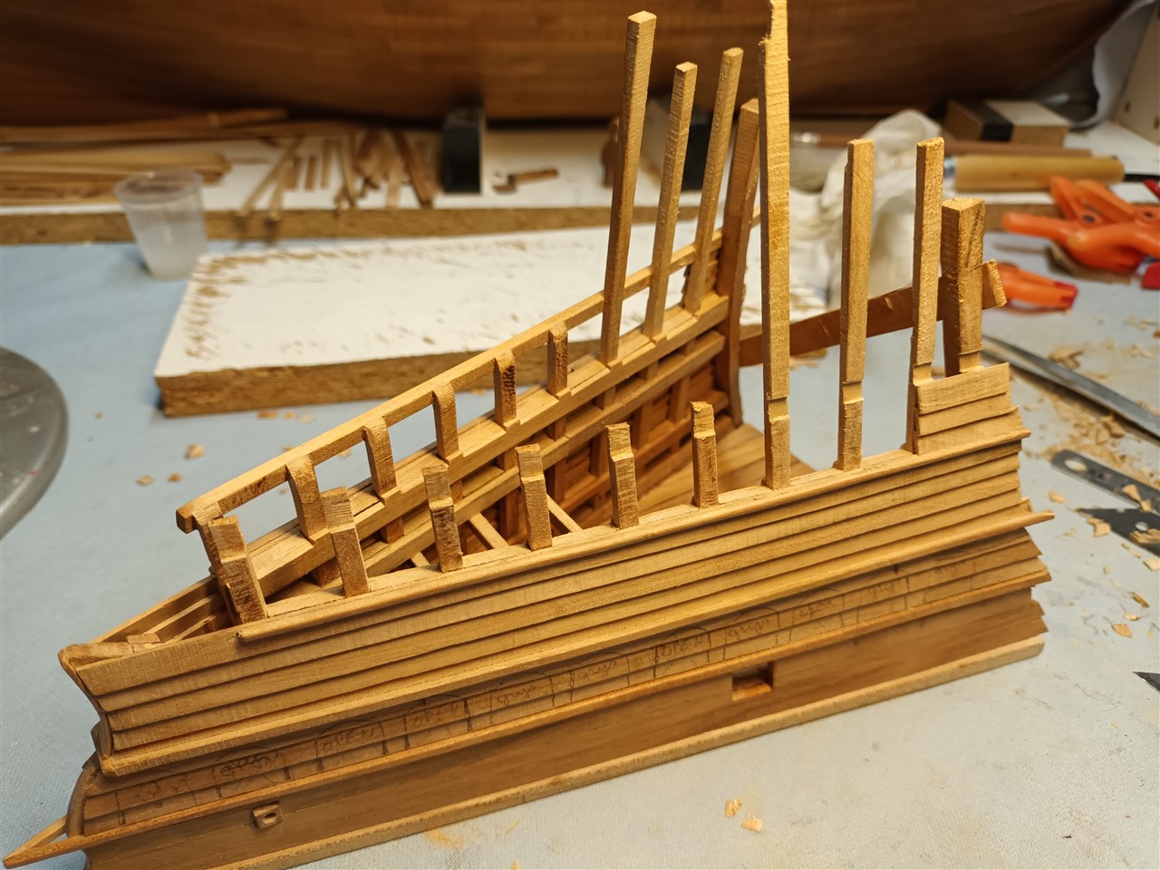

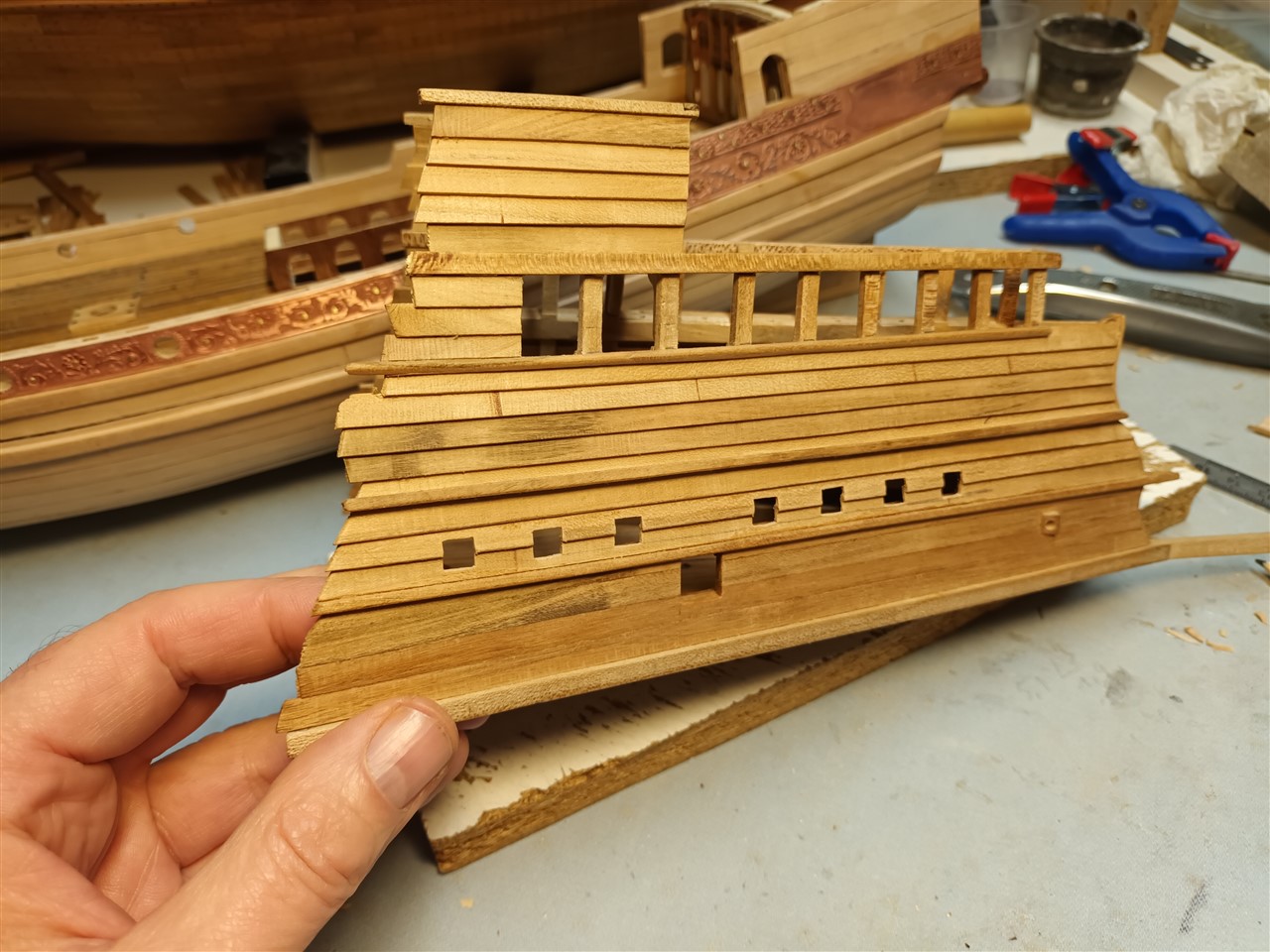

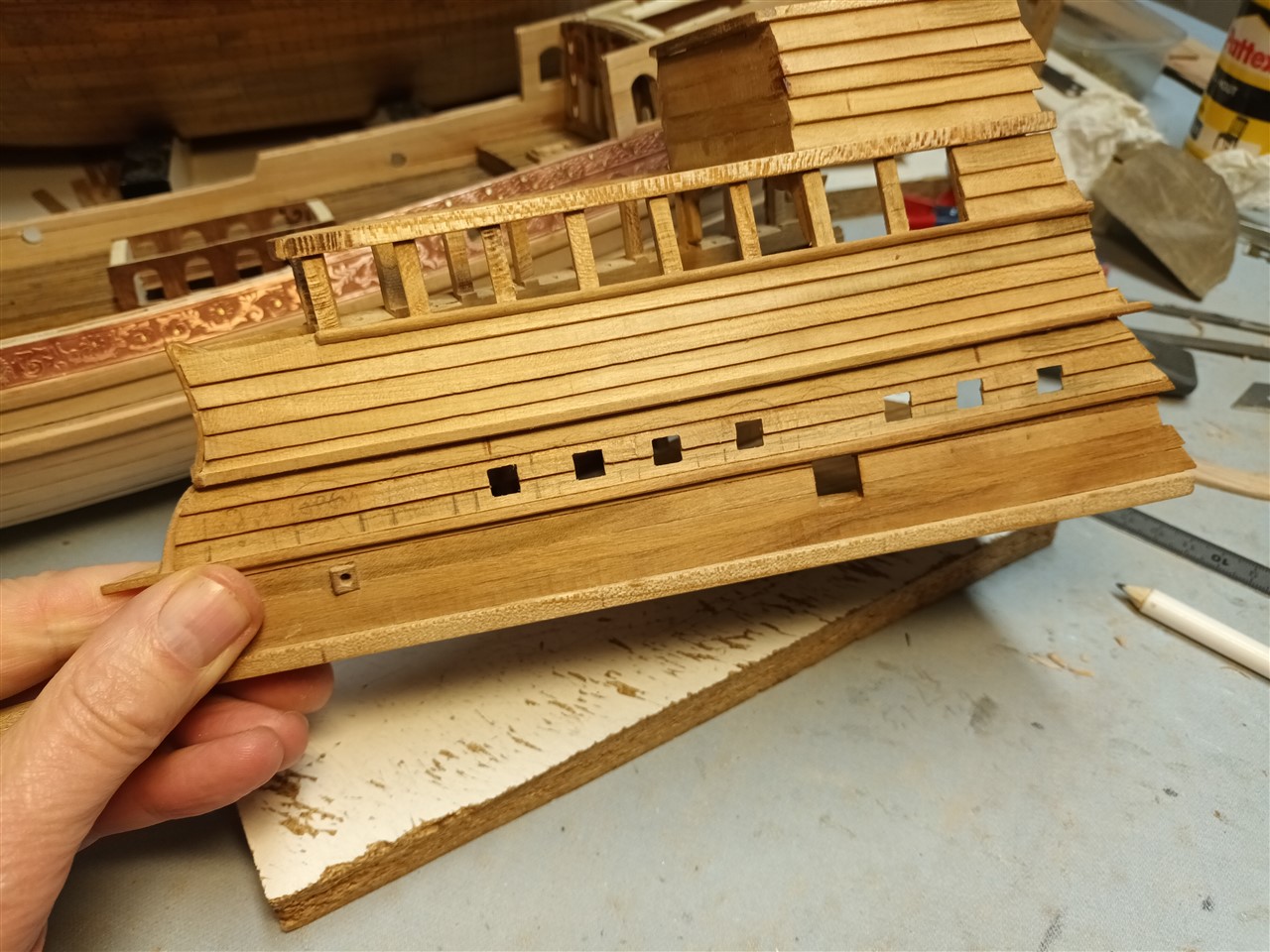

Voorkasteel update.
Bekijk bijlage 603622
Bekijk bijlage 603623
De algemene vorm is klaar, een eigen vrije intepretatie van mij.
In de open stukken op het midden dek moeten nog schilden komen.
Bekijk bijlage 603624
Bekijk bijlage 603625
Bekijk bijlage 603626
Bekijk bijlage 603627
Bekijk bijlage 603628 Bekijk bijlage 603629

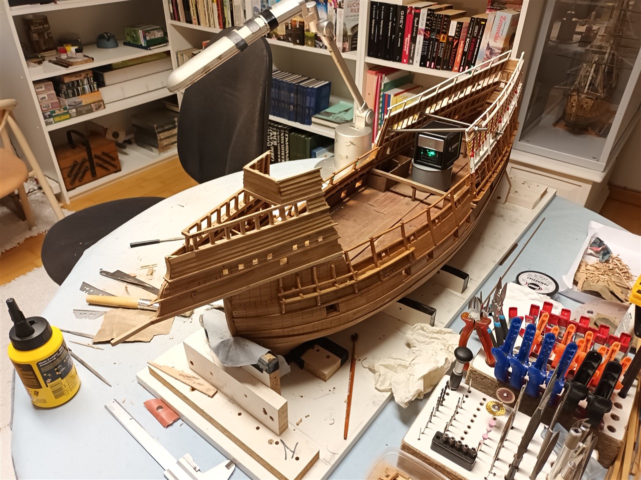

Huidige status
Bekijk bijlage 603630
Ondertussen vakantie gehad , was toppie
Bekijk bijlage 603631

Weinig vooruitgang.
Gezien ik een jaar eerder op vervroegd pensioen ben dan gepland, bouw ik sneller dan het onderzoek dat ik reeds gedaan had.
Dus even op de (bouw)rem maar ondertussen gebeurd er meer aan het jacht kit model.

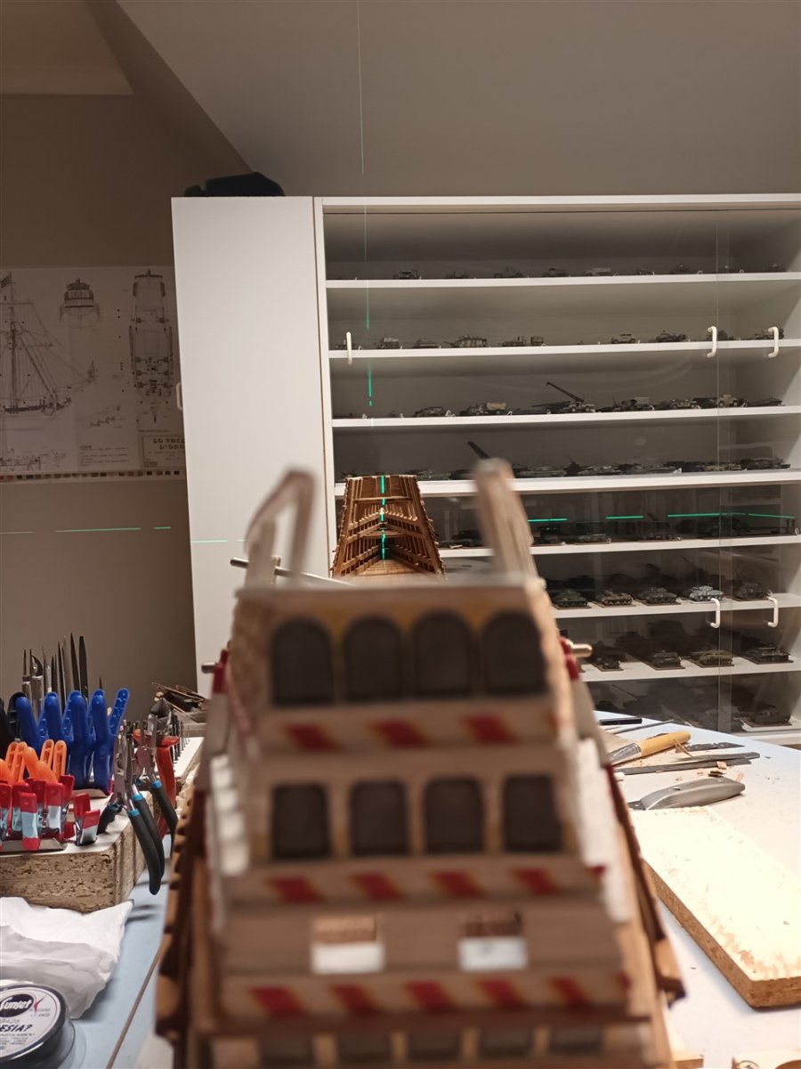

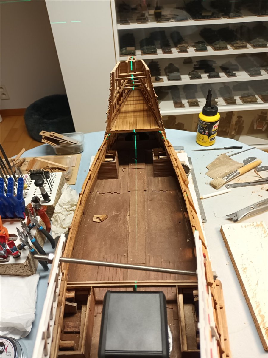

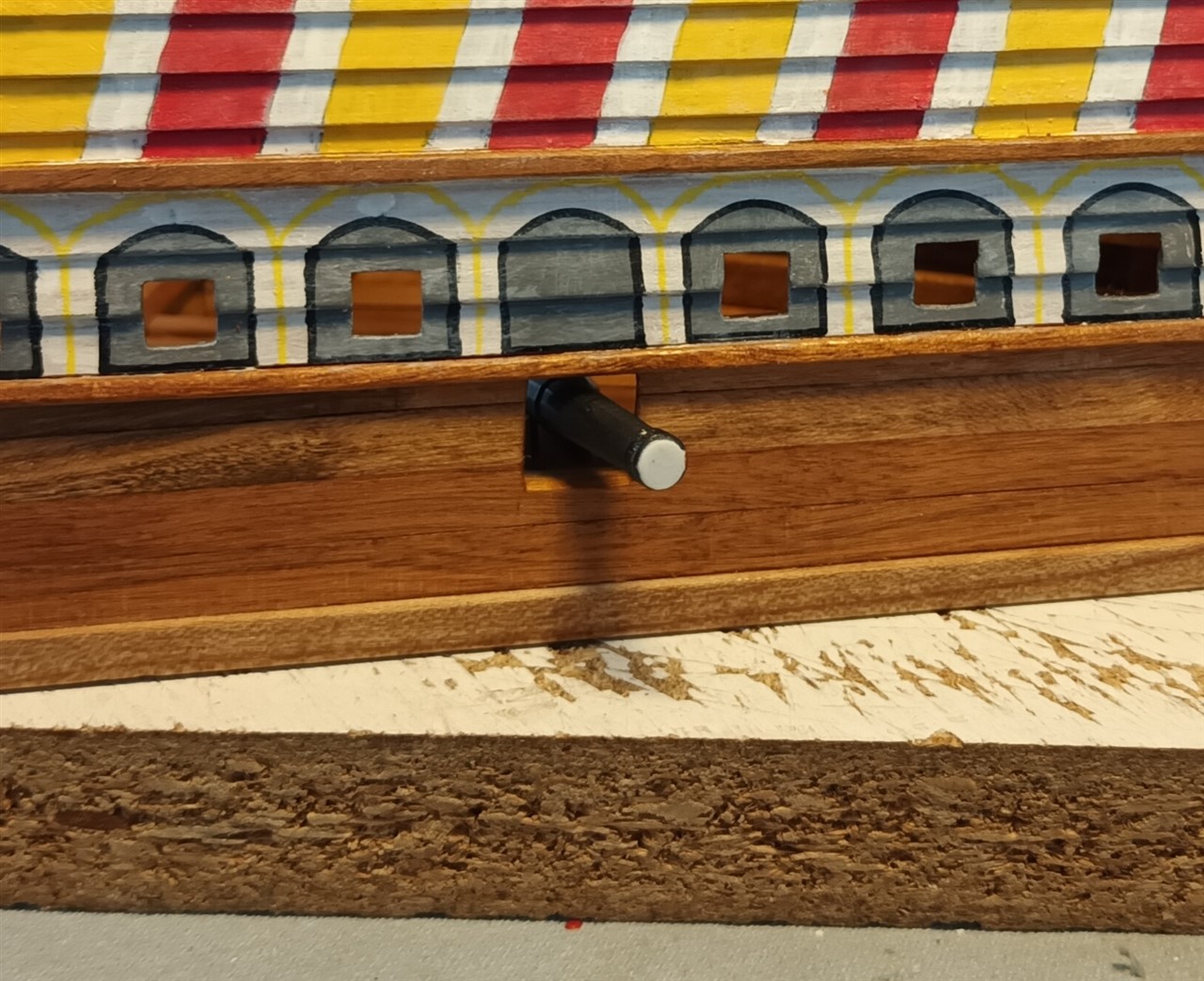

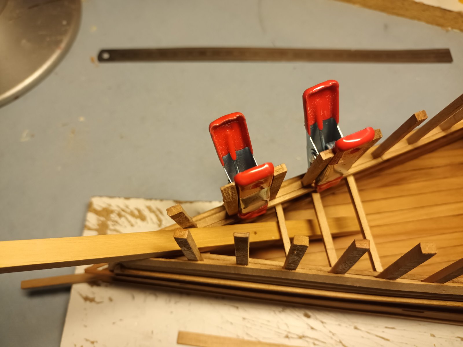

Er zijn enkel wat extra gaten gemaakt in overeenstemming met die in het achterkasteel.
En na uitmeten met de laser bleek het hele voorkasteel een beetje scheef te staan ten opzichte van de romp.
Dit euvel is nu rechtgezet. Foefelaré, truckaré noemt dit.
Als ik dit nu eens aan niemand vertelde, was niemand dit opgevallen :yes:

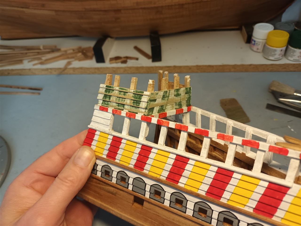

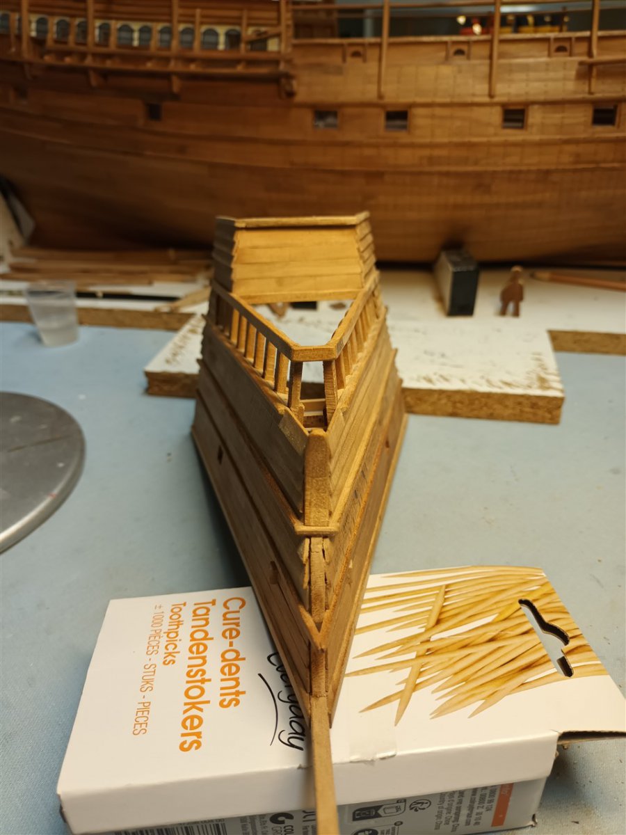

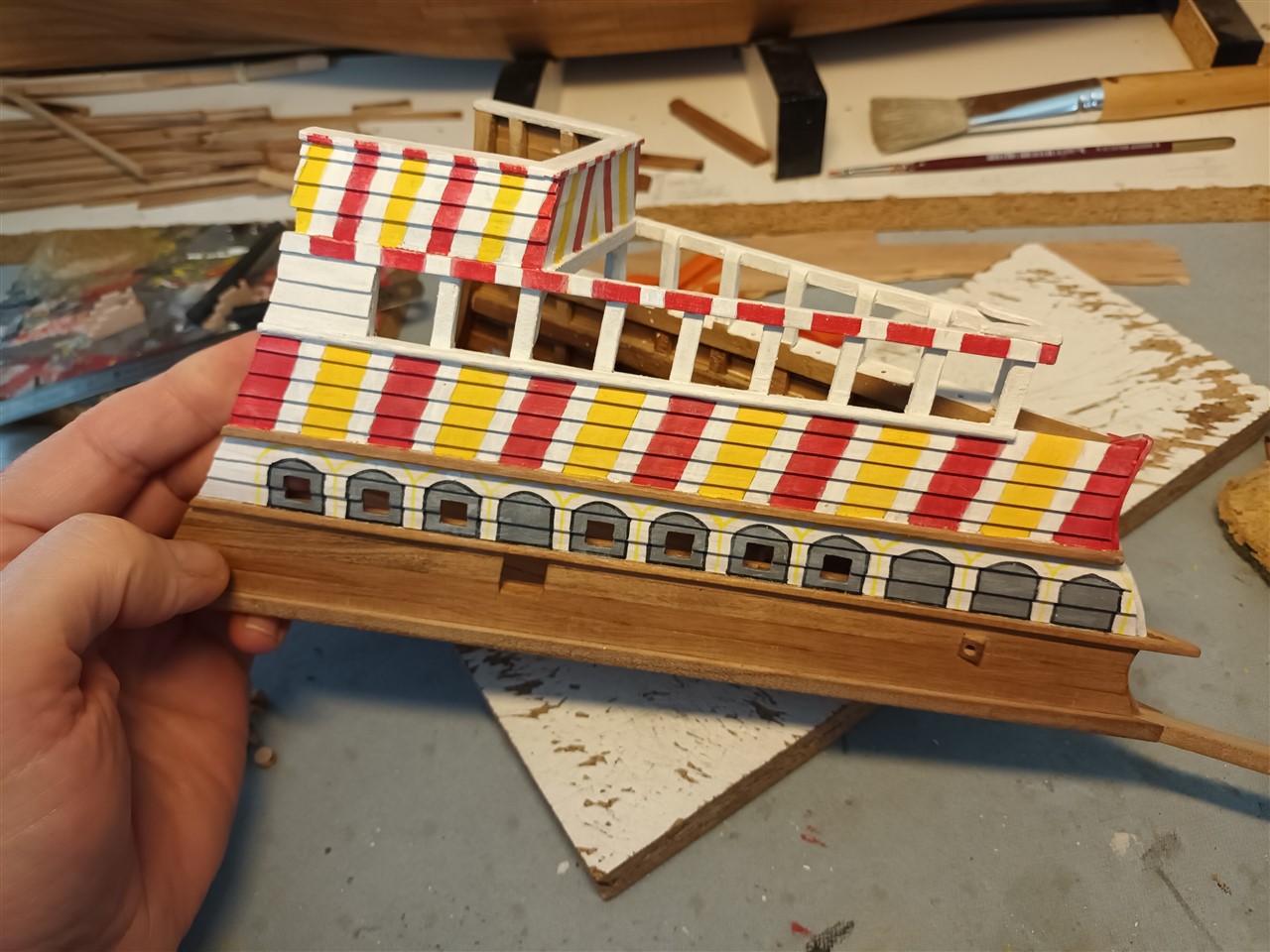

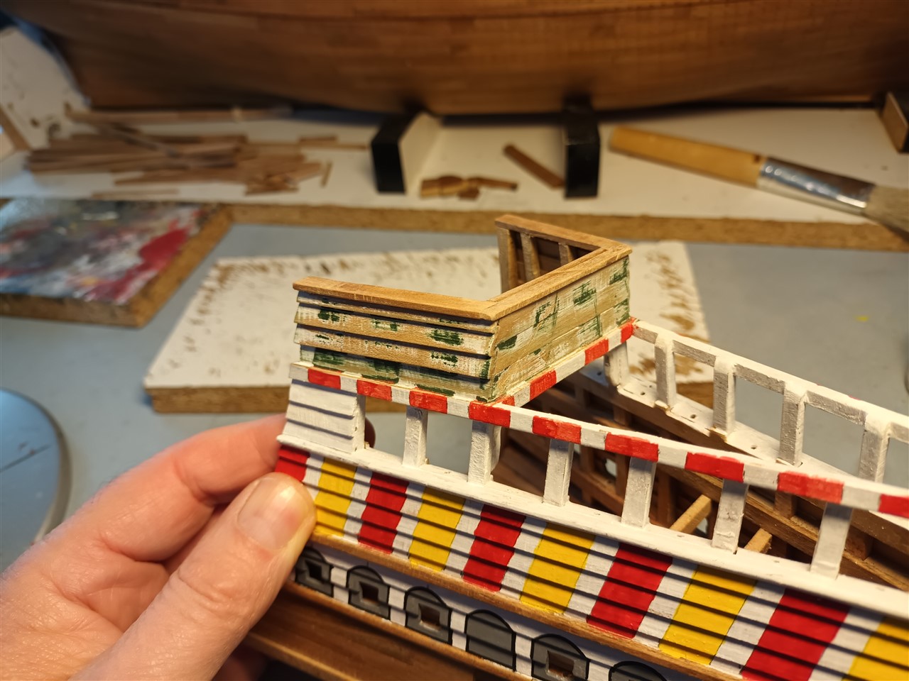

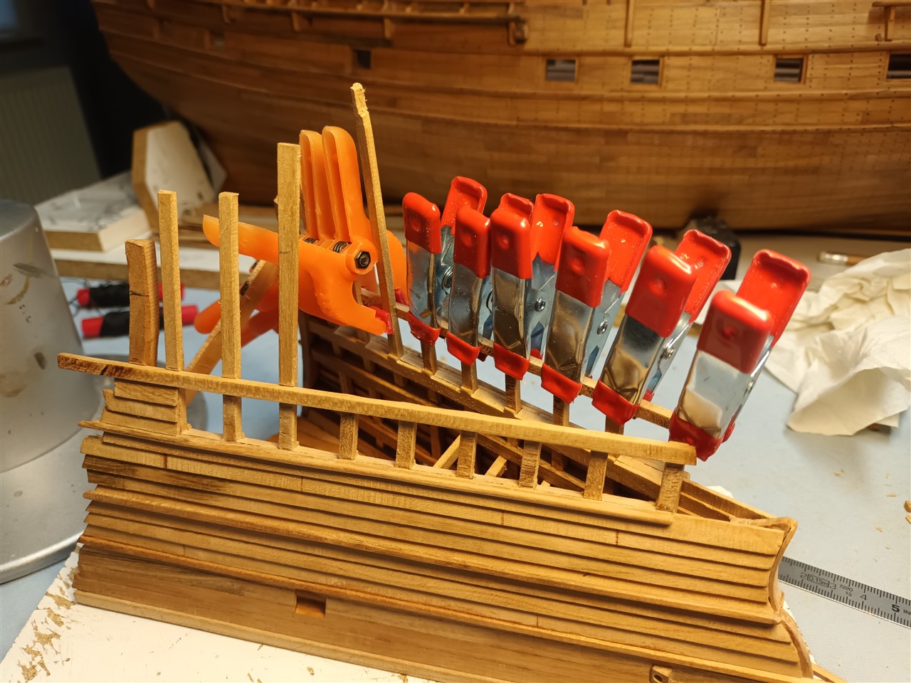

Na een lange pauze, zijn we terug aan ons Mary begonnen.
Het vookasteel is geschilderd, maar het bovenste deel was niet echt geslaagd vond ik. Te hoog en te groen.
De hoogte werd dus aangepast.
En herschilderd.
Beter, denk ik. Hier en daar is het schilderwerk nog wat te fatsoeneren.

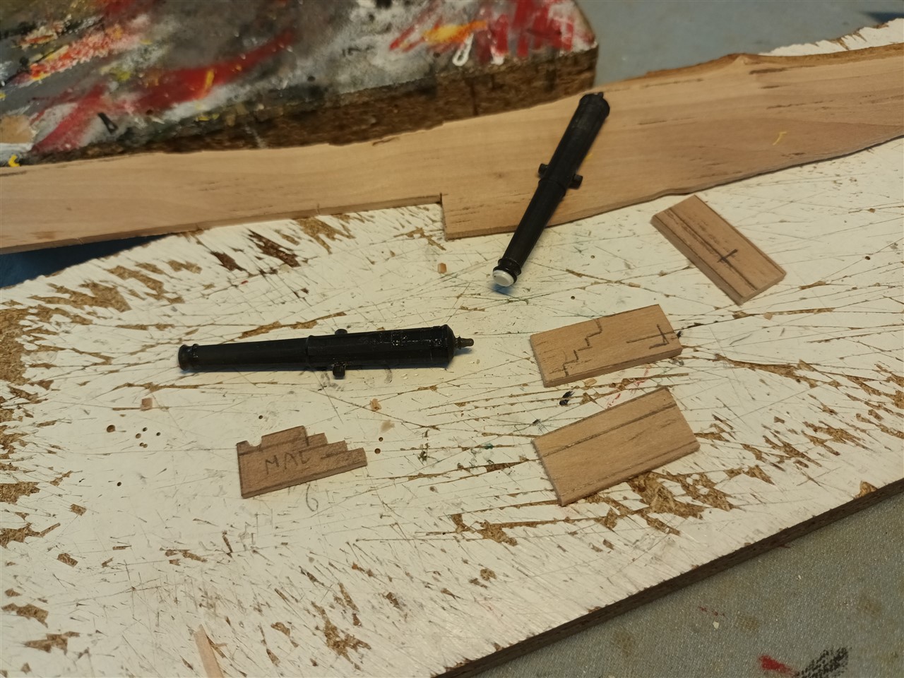

Tijd om aan de 2 kanonnen te beginnen in het voorkasteel.
De 3D geprinte kanonnen komen uit Australie. (De messing kanonnen linksboven zijn voor het Brandenburger jacht).

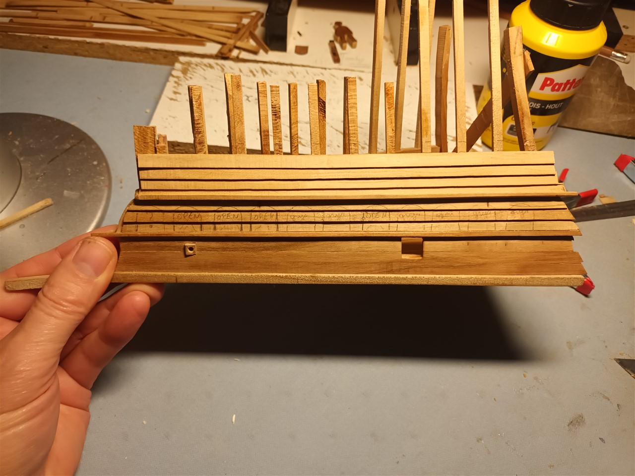

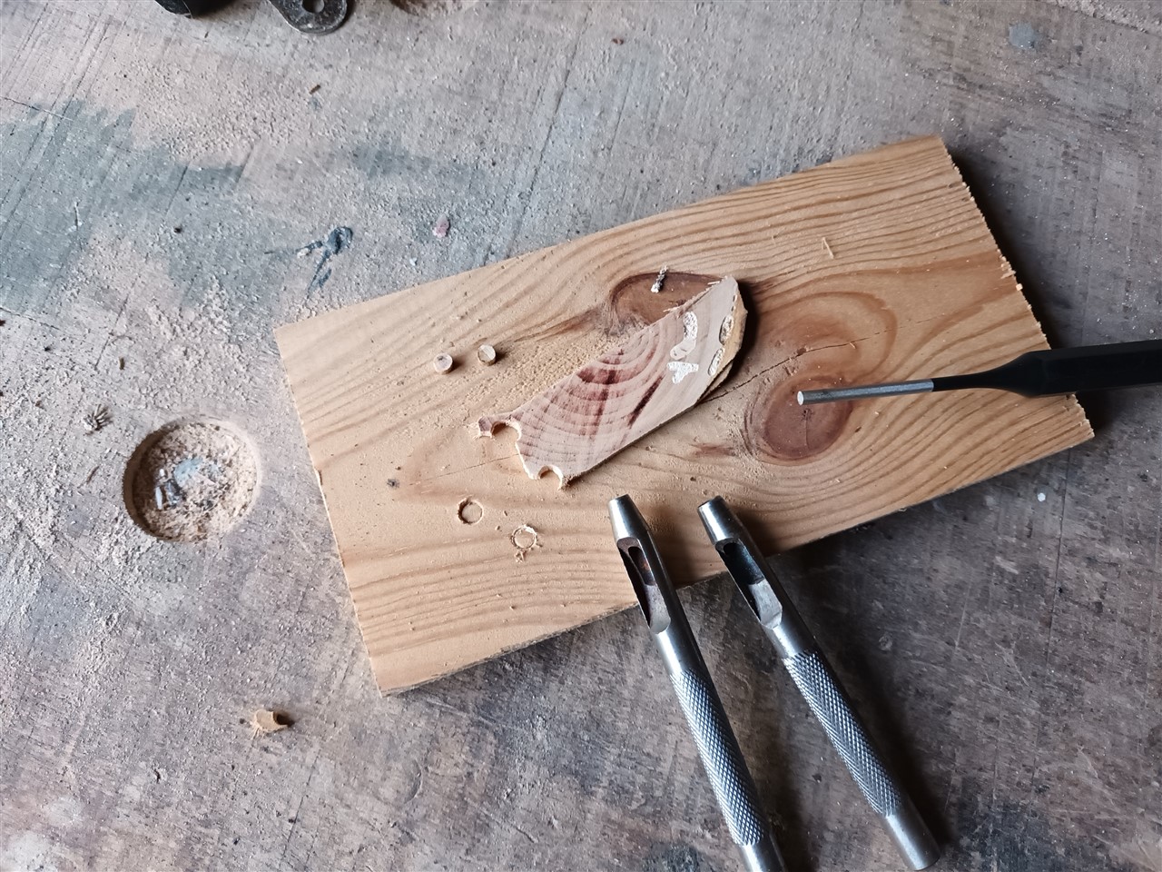

2 Rolpaarden maken, er gaat weinig van deze te zien zijn. Dus steek ik weinig tijd in de details.
Wielen maken. Met de afkortzaag dunne stukken gezaagd. zodat je dan dwars op nerf de wielen kan uitkloppen.
De lopen worden pas later verlijmd.

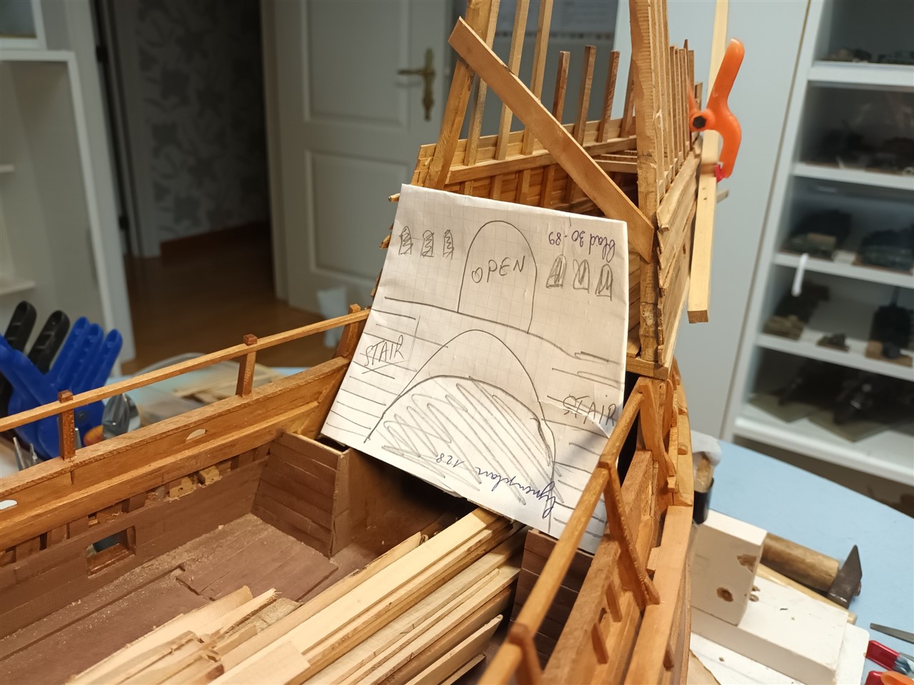

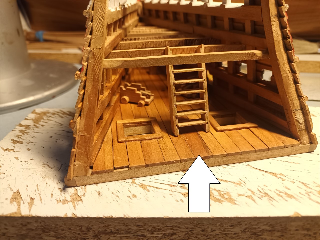

Een trap aan de bijde zijden is te veel. Dan moet de trap naar het bovengelegen dek in de midden komen. En dat is net voor de ingang (pijl).
Dus van het lager gelegen dek komt een trap aan stuurboord. En naar het boven gelegen dek komt een trap aan bakboord.
(Het oplapwerk in de dekbeplanking is later onzichtbaar)
