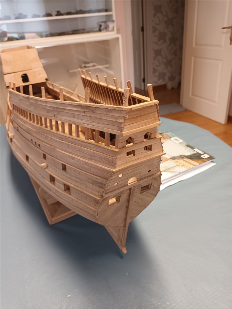

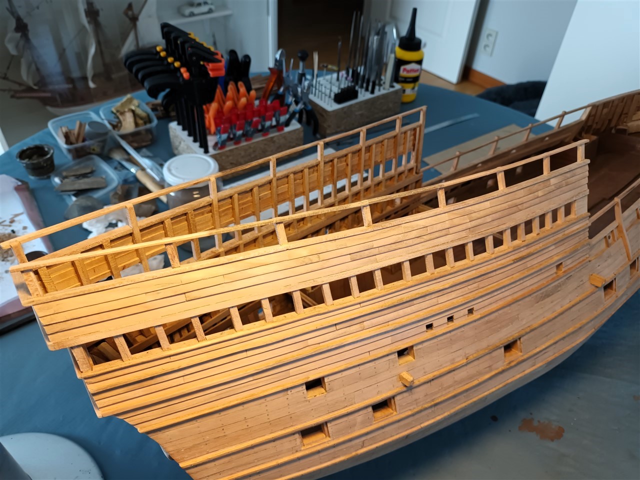

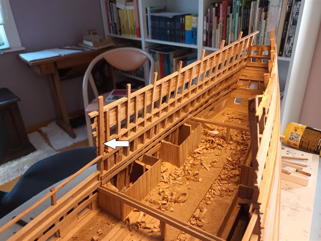

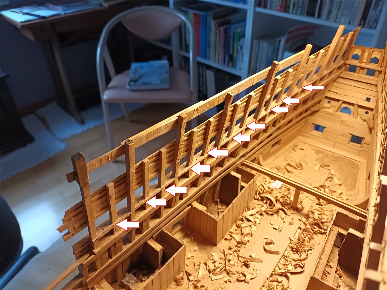

De verschansing (spanten) van het bovenste dek.
Logisch gezien en denkend.
Deze verschansing is opgebouwd met een deel beplanking en een deel schilden. In overeenstemming met het middendek, waar ook deels schilden zijn, waarom zouden alle spanten tot bovenaan moeten komen. Als hun enige doel is om een balk omhoog te houden waar schilden aan hangen?
Daarom is de hoogte van het merendeel van de spanten enkel tot aan de beplanking. En enkele gaan hoger, de afstand tussen deze spanten is ongeveer in overeenstemming met die van het middendek.

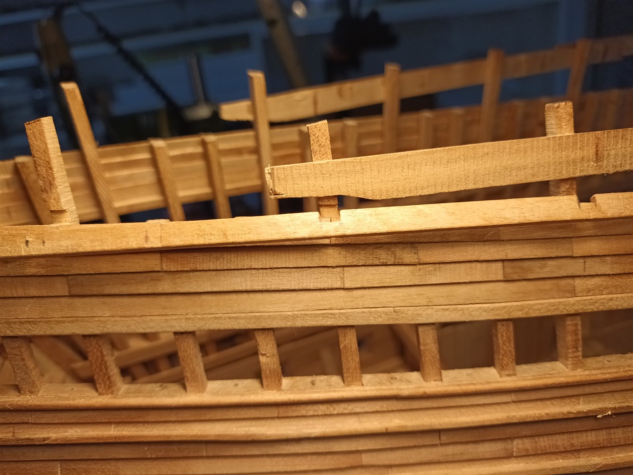

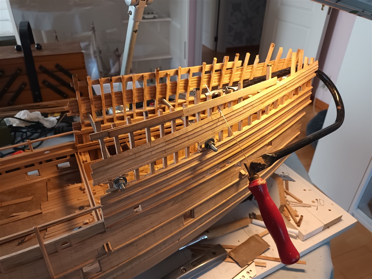

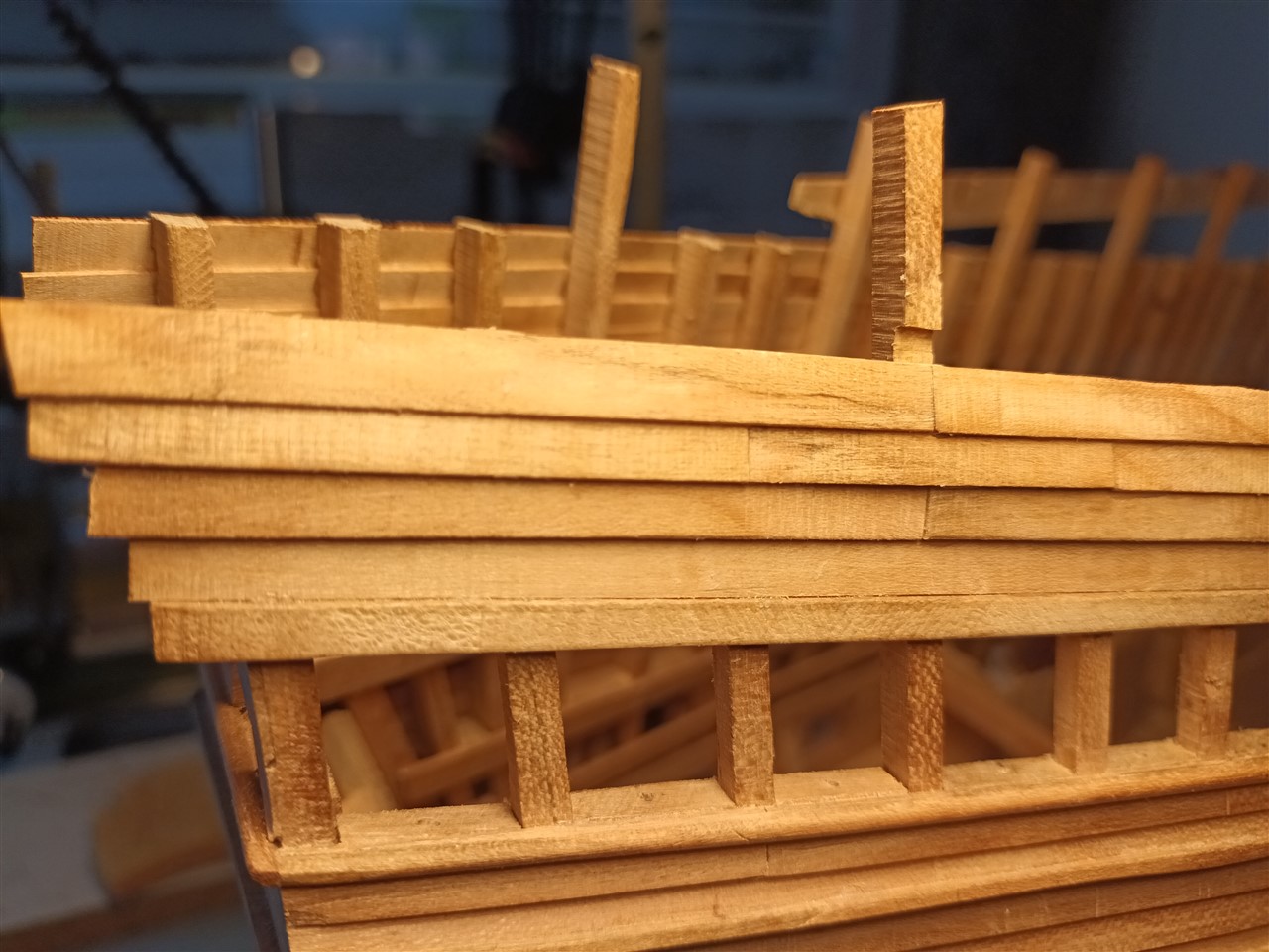

De spanten op hoogte afzagen en daarna versmallen tot 3mm met beitel en rasp
Boven de overnaadse beplanking wordt een balk verlijmd. De verbindingen zijn enkel om voldoende stevigheid te behouden op het model.
Dan worden de langste spanten versmald. en op hoogte gemaakt. Deze hoogte is speculatief, het kortste spant, was de maat (weinig andere keus)

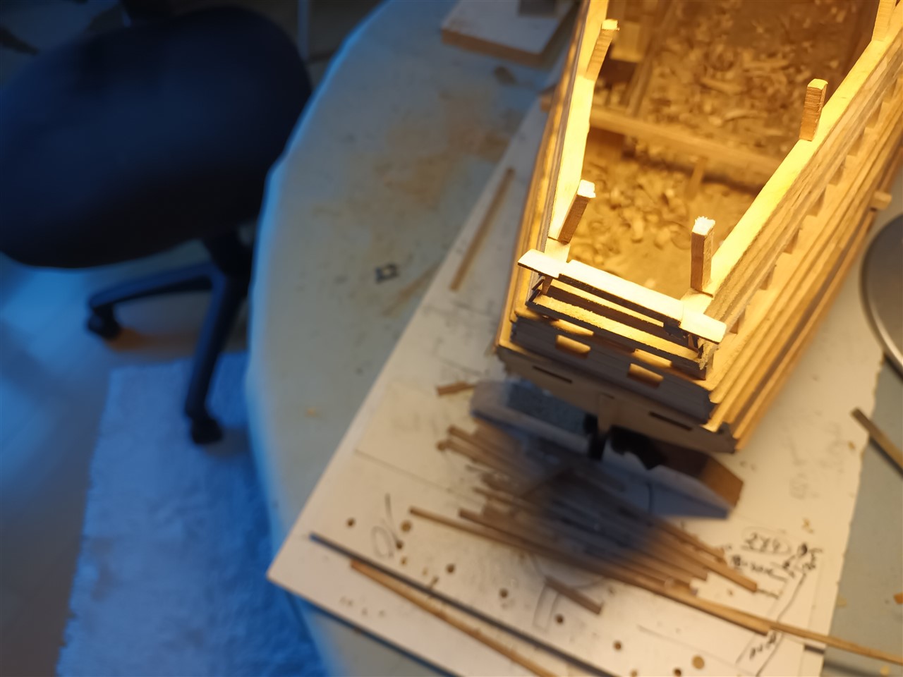

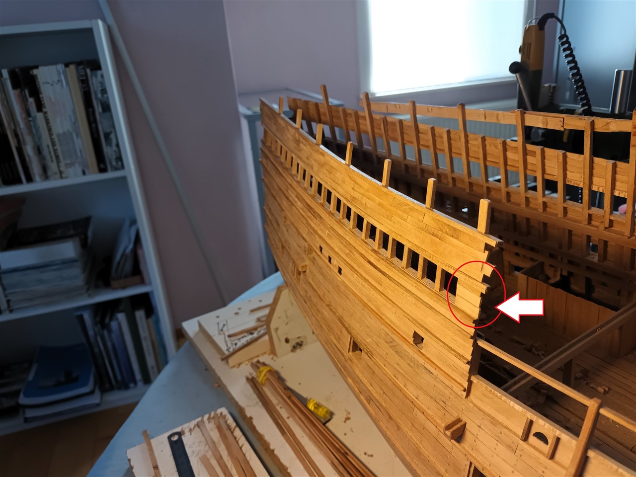

Met een nieuw "spant" vooraan
Stuurboord is klaar, er is enkel nog een kleine balk bovenaan te bevestigen. en er is een beetje extra beplankt (pijl)

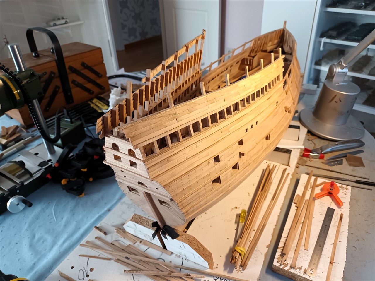

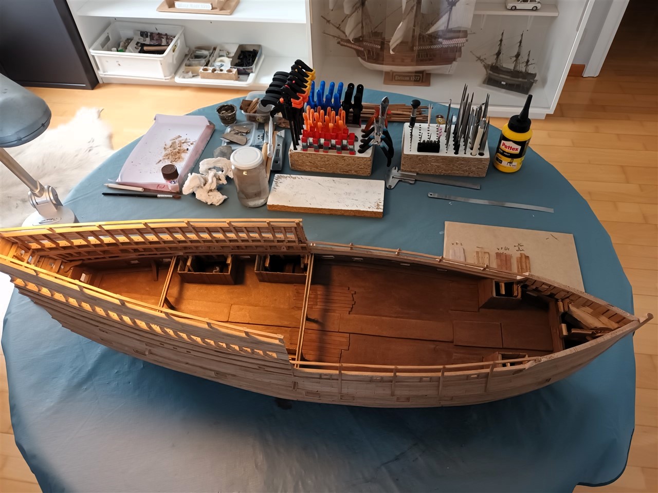

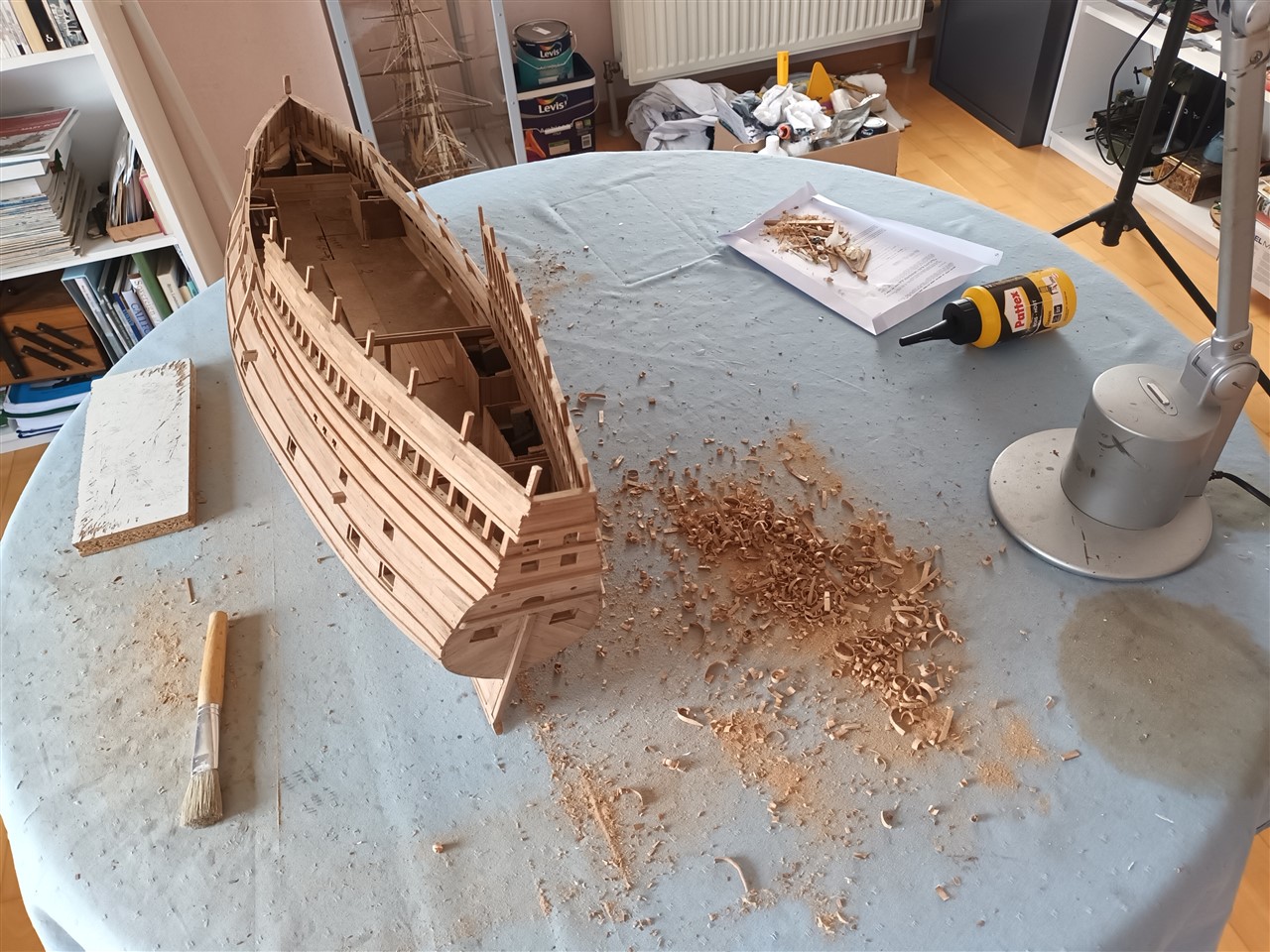

Met alle spanten dunner gemaakt en de laatste planken aan de spiegel bevestigd is de ruwe vorm van de romp en het achterkasteel grotendeels klaar.
Een heleboel houtsnippers. En de eerste pot PVA lijm is leeg.

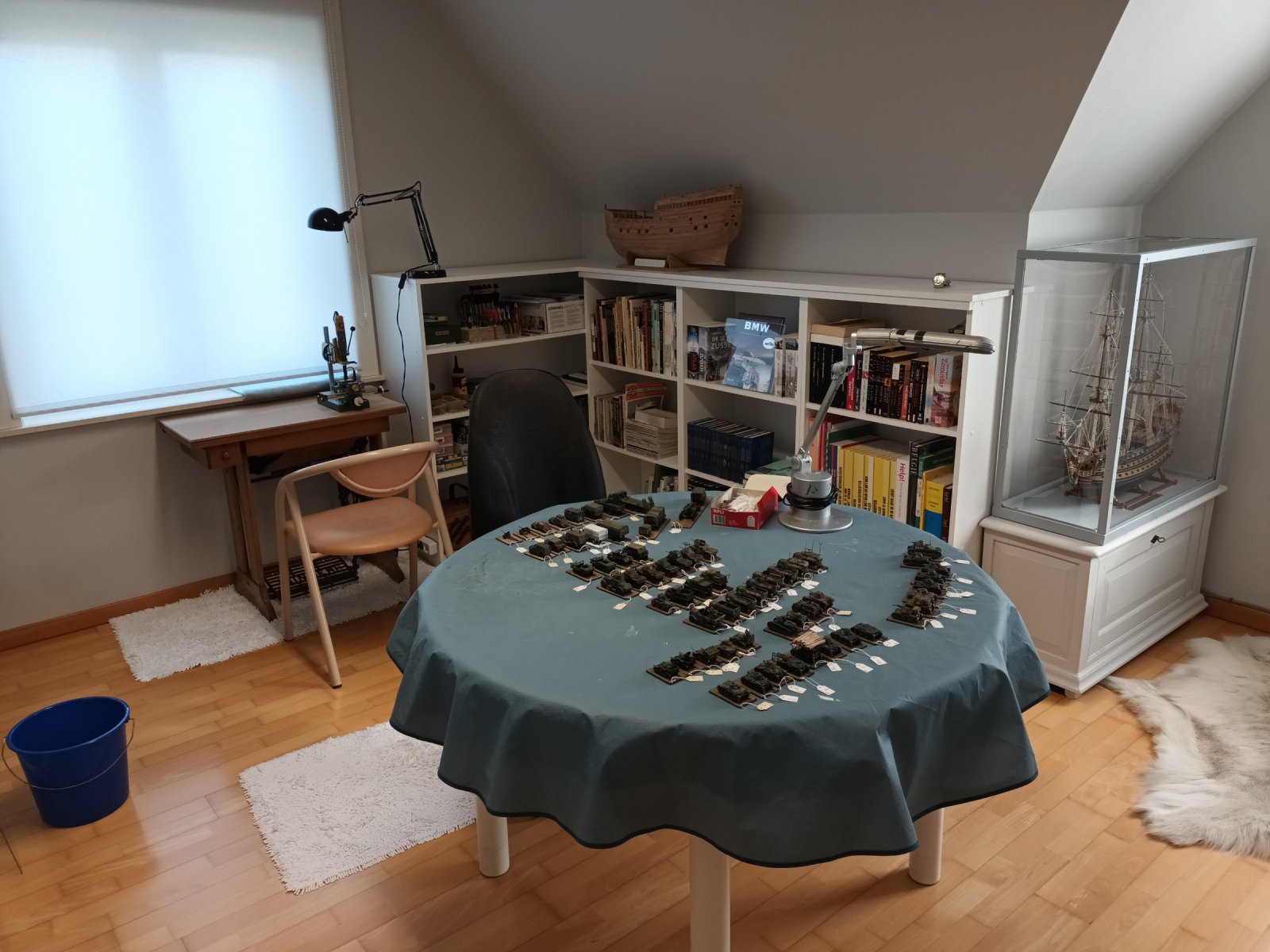

De werktafel is even leeg gemaakt. Met op de achtergrond verfpotten te zien, is het eerst tijd voor wat opfriswerk van de hobbyruimte.

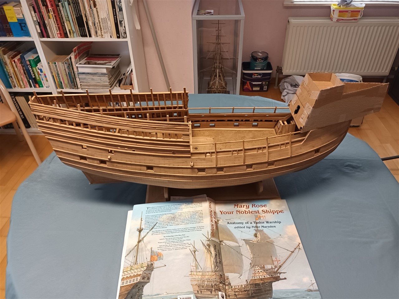

Huidige status met een kartonnen voorkasteel
Bekijk bijlage 586544 Bekijk bijlage 586547

Ze begint er indrukwekkend uit te zien, Patrick. De maat verhouding van de spanten is veel beter geworden. Met een mooi beplankte achterzijde.
Gr. Peter
Dank u allemaal.
Inderdaad de dunner gemaakte spanten zijn veel beter zo. Geen spijt van dat ik de tijd en moeite genomen heb om dit aan te passen.
Voorlopig dus effe on hold, eerst het kamertje schilderen en hier en daar wat aanpassen
Daarna waarschijnlijk eerst nog ruim 1450 modelletjes verzetten en de kastjes uitkuisen :confused:;).

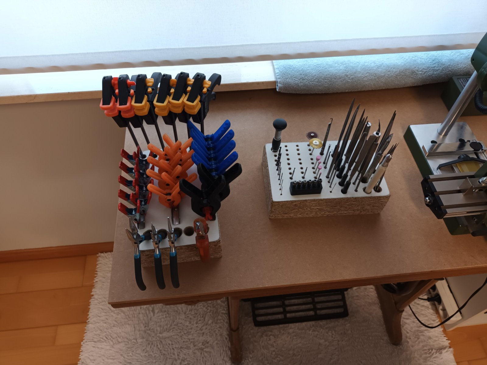

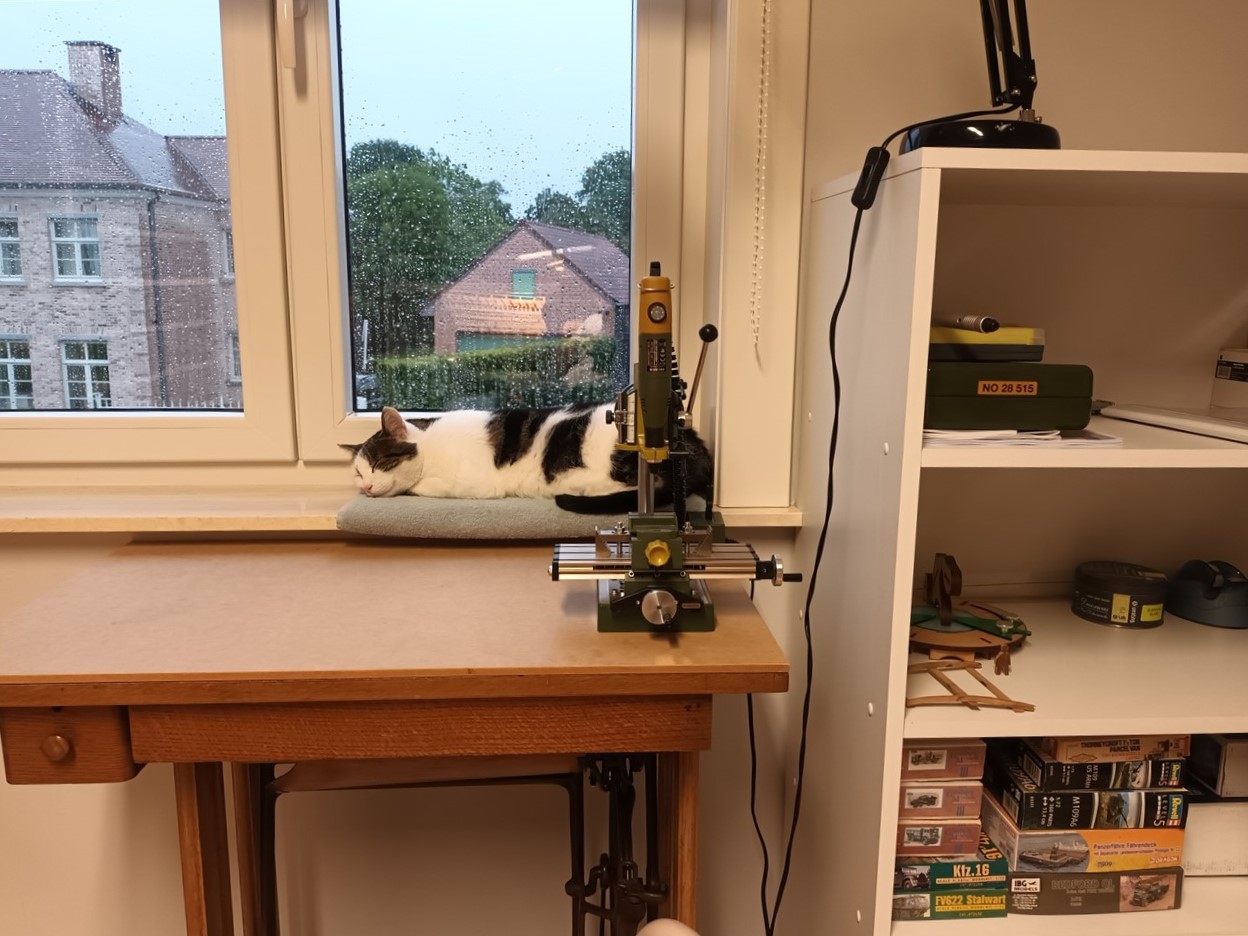

Effie geleden, maar ondertussen kamertje geschilderd, extra kastje gemaakt, het oude naaimachientje van een los werkblad voorzien en alles een beetje gereorganiseerd :thumbsup:.
Mary rose dus nog on hold
Met nu ook een stereootje, dat echt ouderwets geluid voortbrengt. 40 jaar oud...
Alles op orde, geen zoekwerk meer naar gereedschap

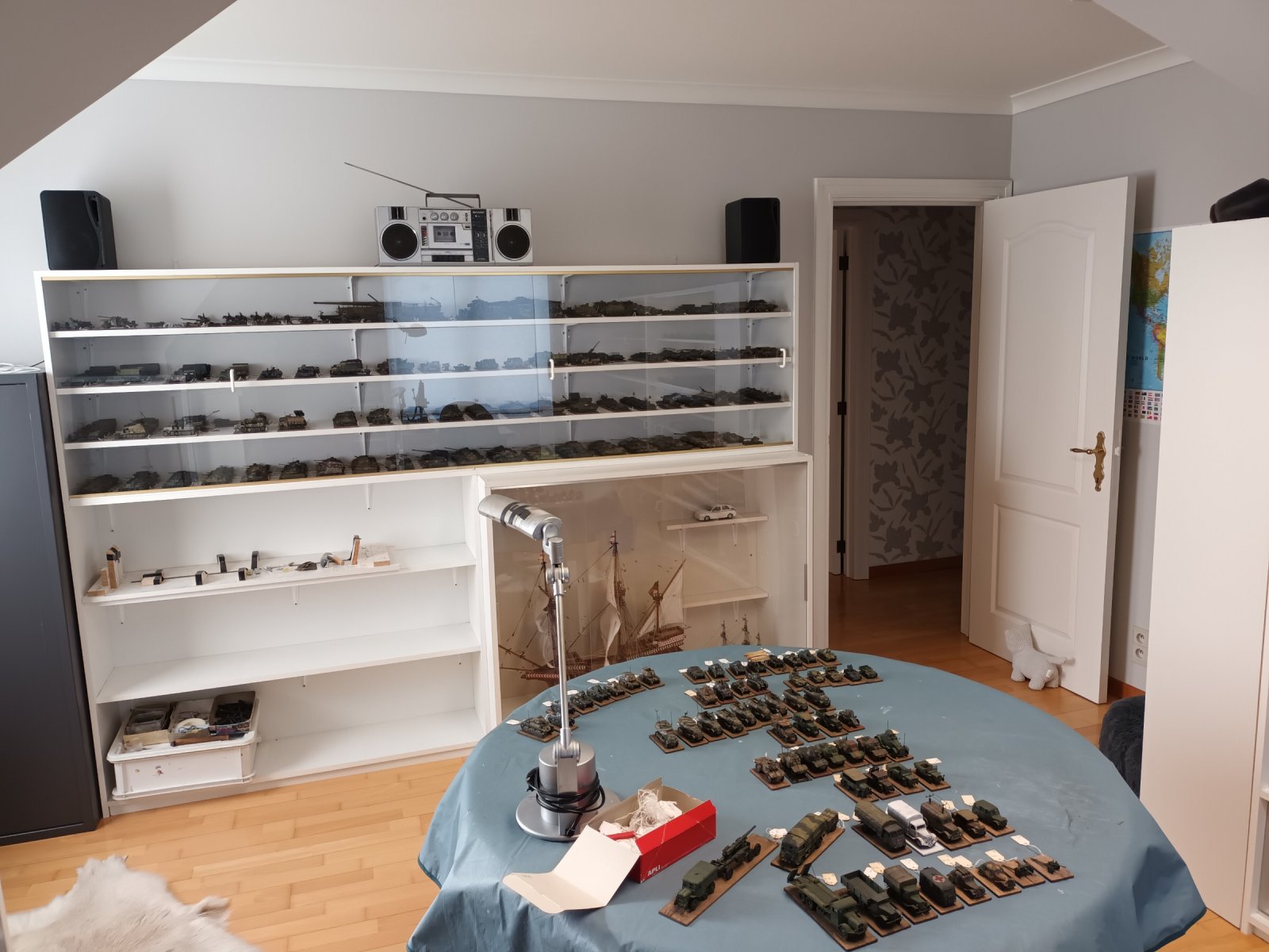

Met de kamer helemaal, gekuist, herschildertd en gereorganiseerd. Is er terug tijd voor Mary.

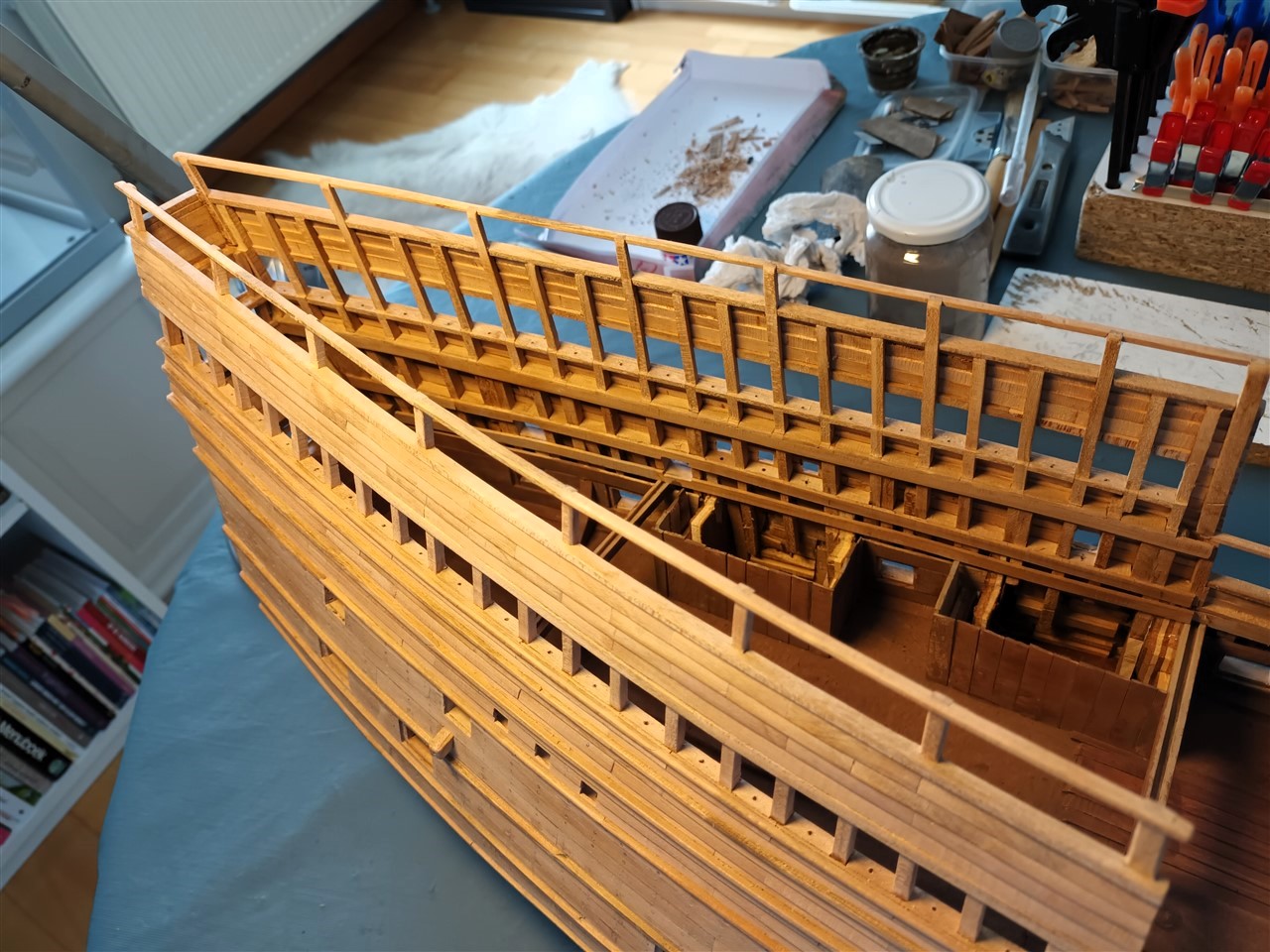

Het kanon dek is voorzien van planken op de plaatsen van de trappen zullen komen. En heeft een een laag verdunde en gepolijste Tamya verf gekregen.
Van al dit zal later weinig of niets meer te zien zijn.

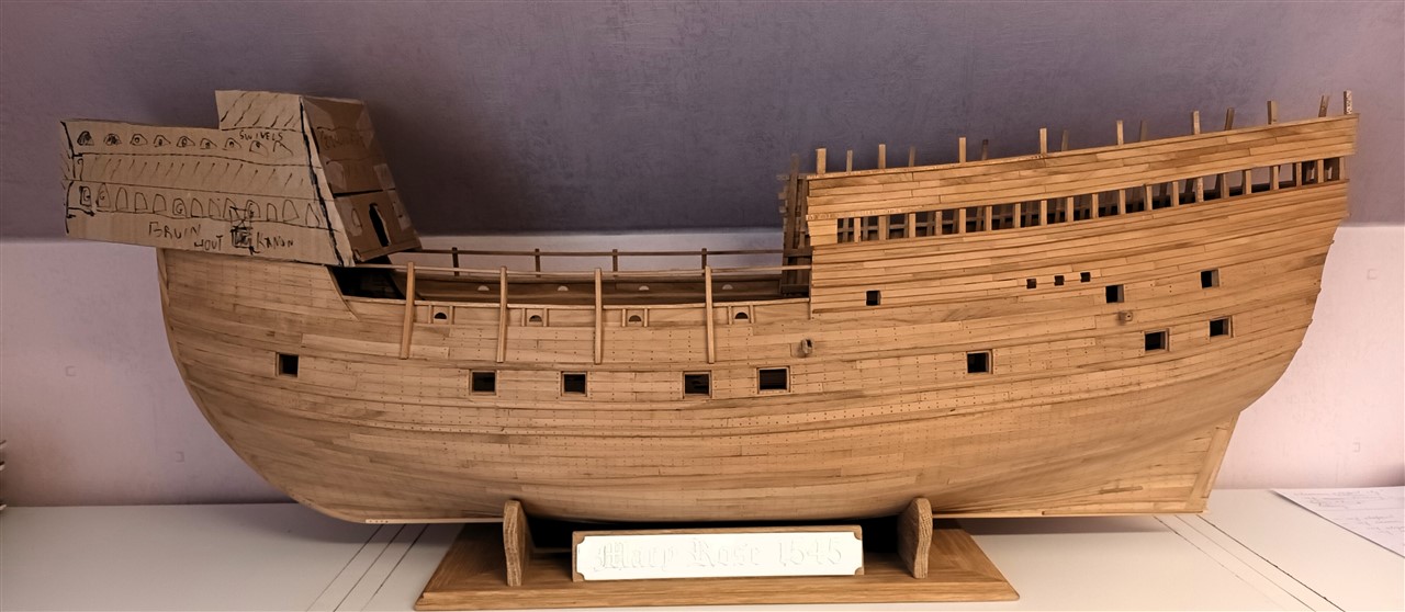

De reling van het bovenste deck is klaar.
kleuren test voor de romp.
Men weet niet zeker of het originele schip wit was onder de waterlijn. Het zou kunnen, maar het is nooit verder onderzocht.

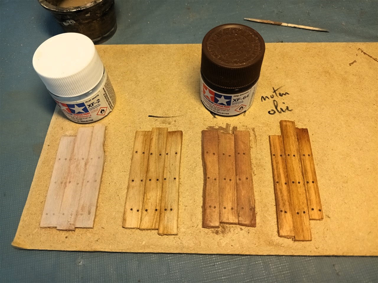

Om het maximum effect van de houten pennen zal er olie op de romp gezet worden. Ik had wat walnotenolie over als test. Veel beter dan de zeer verdunde Tamya verven.
Walnotenolie geeft een mooi resultaat op hout, maar je moet de behandeling af en herhalen.
Het wordt dus Danish oil of Tung oil (ook op dit forum ontdekt dat sommigen "Zweedse olie" gebruiken van een bekende Zweedse meubelmaker met grote winkels ;))

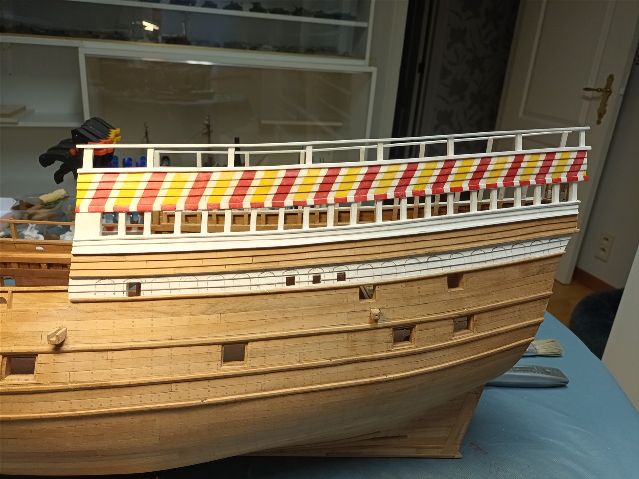

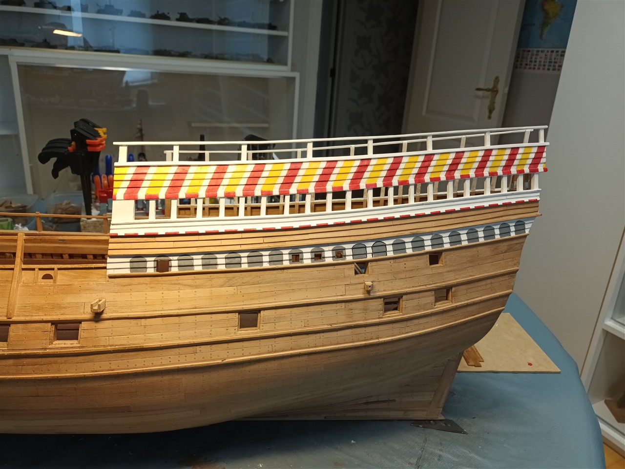

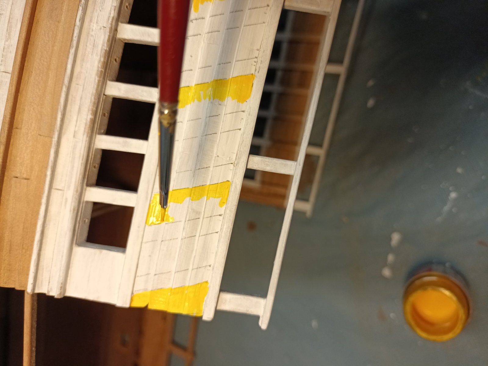

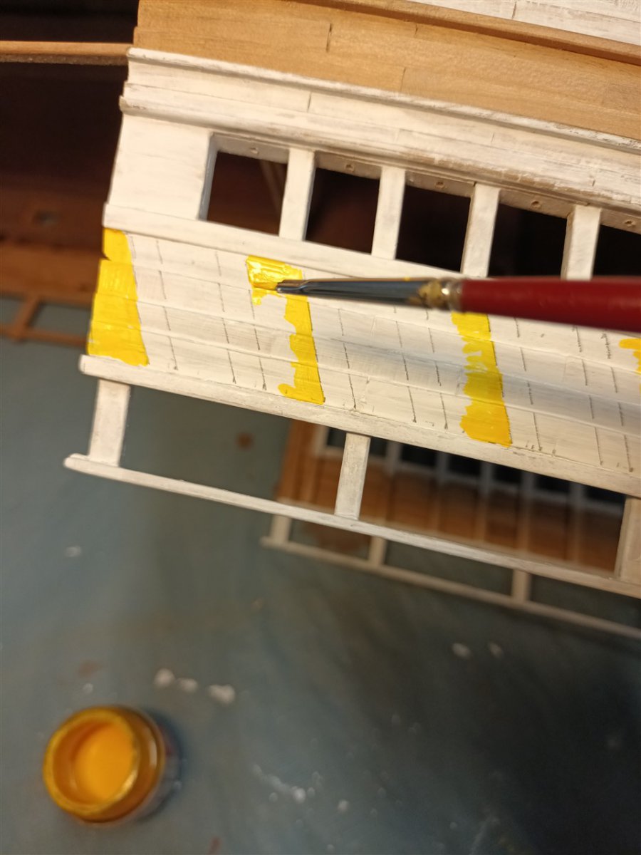

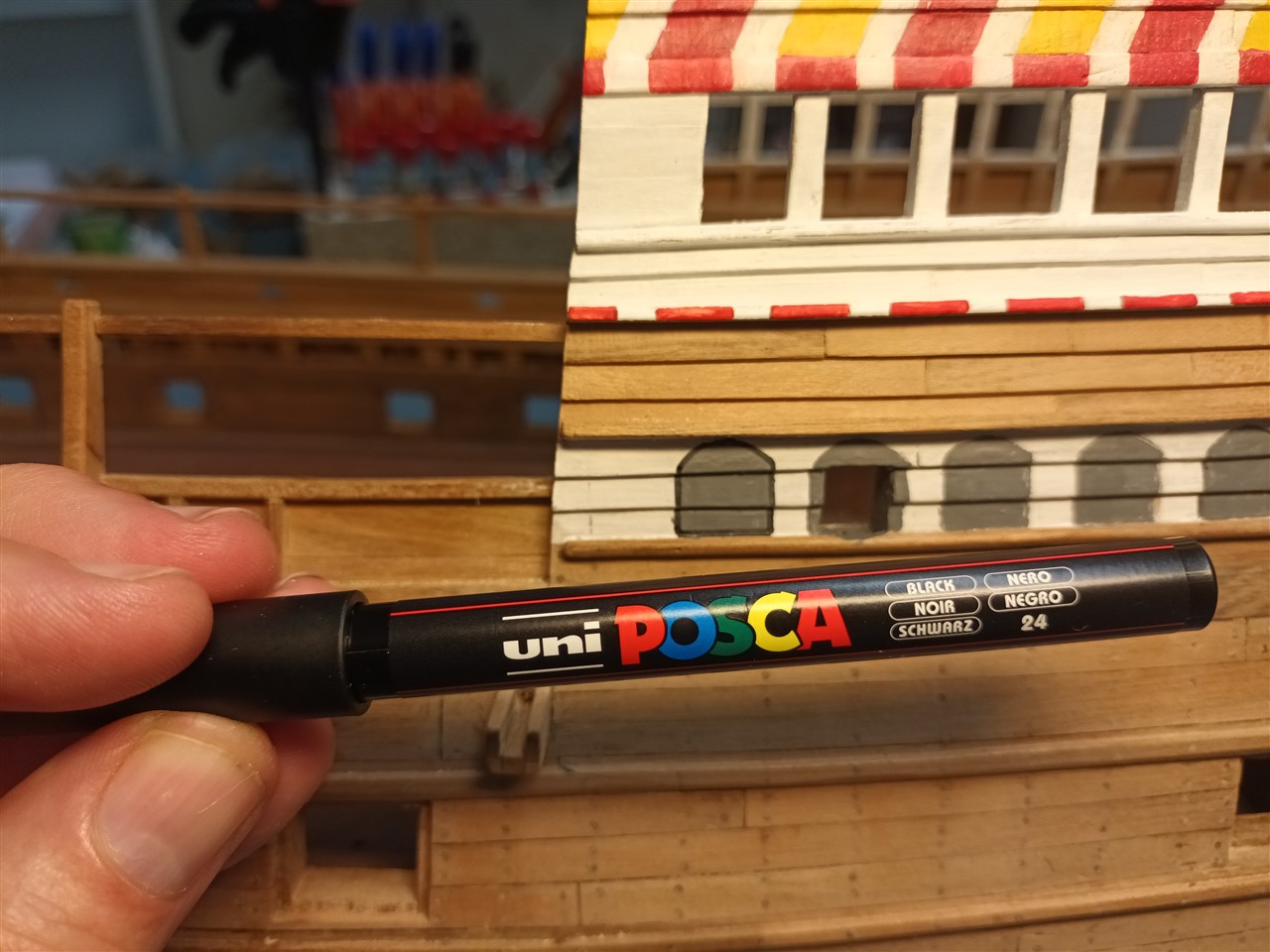

Zoals eerder vermeld, masking tape aanbrengen op overnaadse beplanking is niet handig.
En, men had toen ook nog geen masking tape in de 16e eeuw... Dus alles word in in de "losse pols" afgetekend en geschilderd.

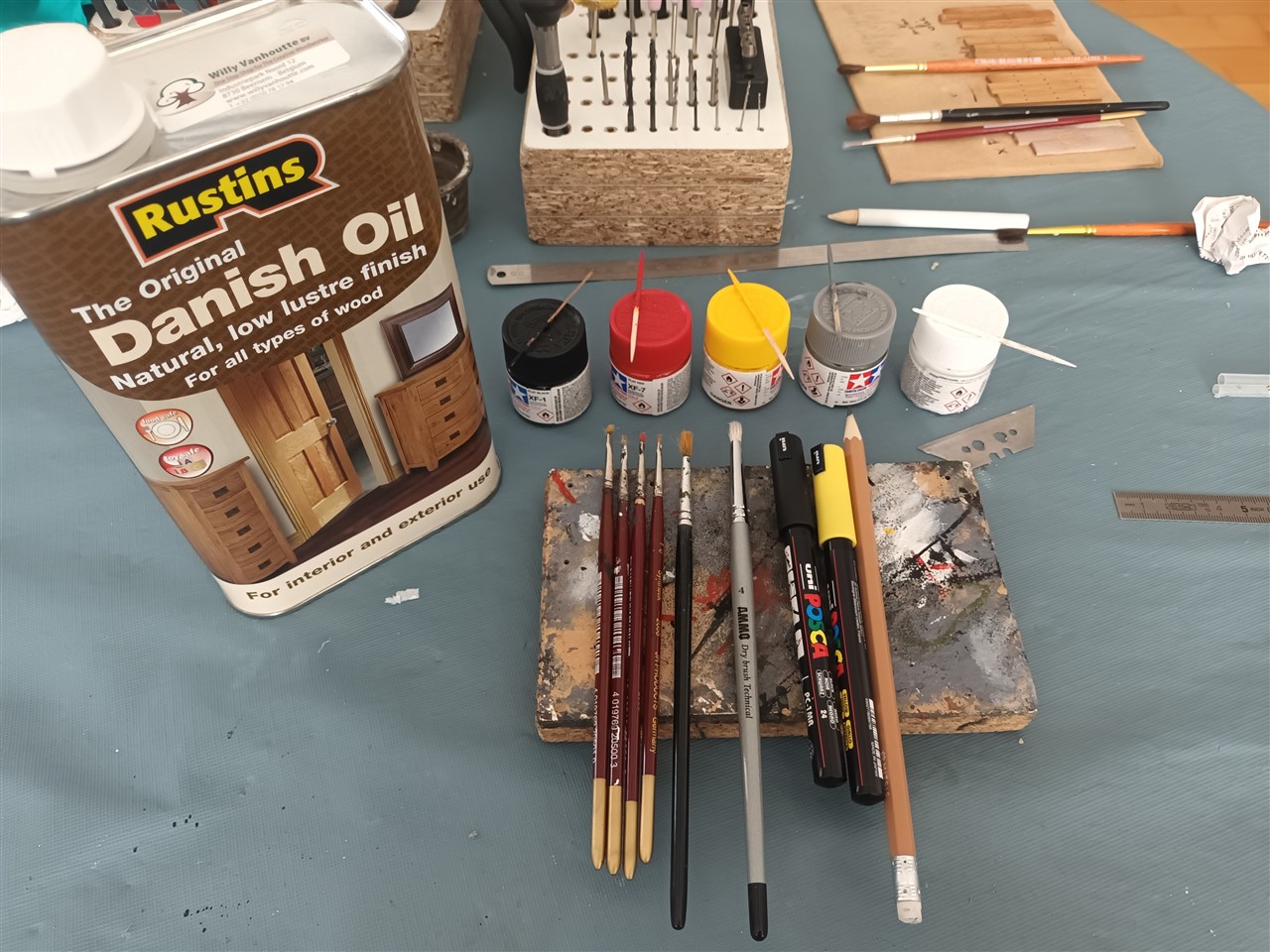

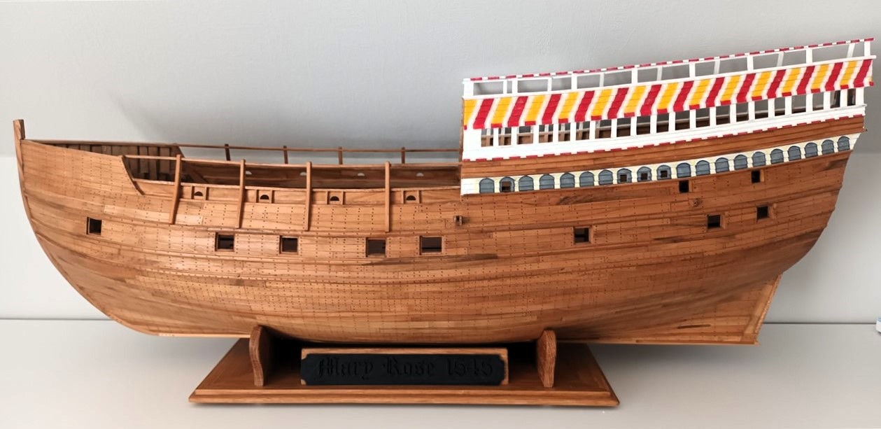

Gebruikte materialen :Tamiya verf, verfstiften en Danish oil.
Als je rechtshandig bent is het eenvoudigst om altijd de linkse lijn te schilderen.

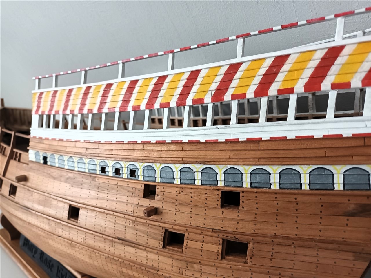

Stap voor stap worden de kleuren aangebracht. De omslag van het boek dient als gids, maar werd niet volledig gevolgd.

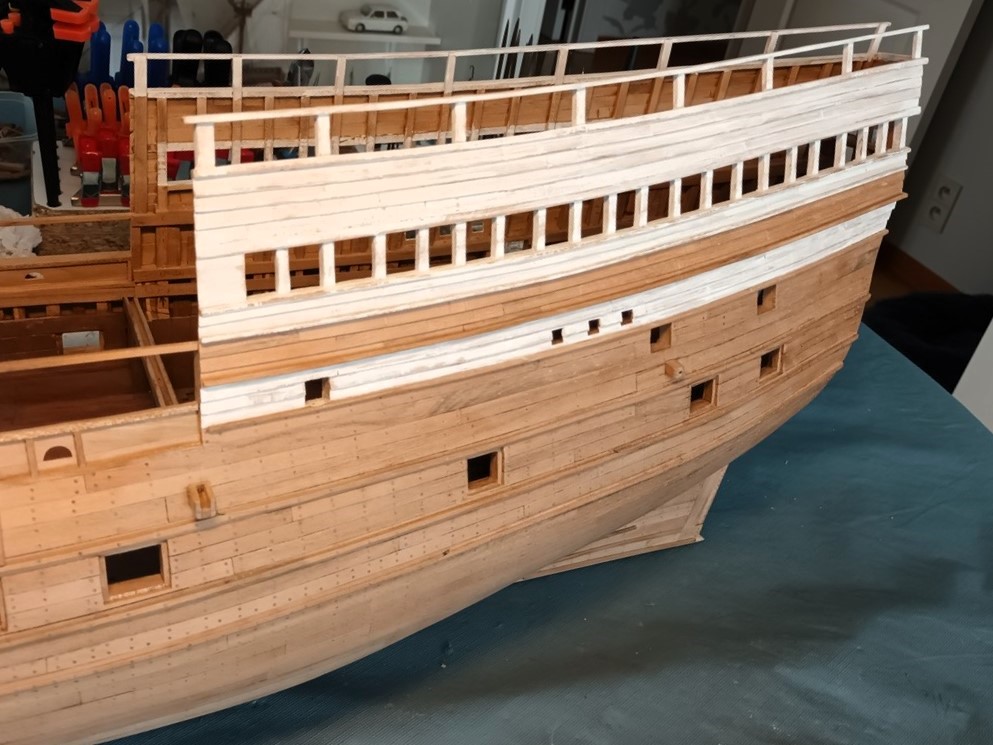

Bakboord dient als proefkant. Dus stuurboord dient nog gedaan te worden.
Zover staan we.
Alle "onbehandelde" houtdelen zijn voorzien van een laag Danish oil.
Onder de waterlijn geen wit.
Het origineel kan wit geschilderd geweest zijn, of niet.
Geen enkel schip op de Antony roll heeft een witte onderzijde.
Zo worden de houten pennen het best zichtbaar
Dank u.
Op de kerselaar van het model geeft het inderdaad een mooi resultaat.
De basis plaat is eik,en daar lijkt deze olie precies minder geschikt voor.
