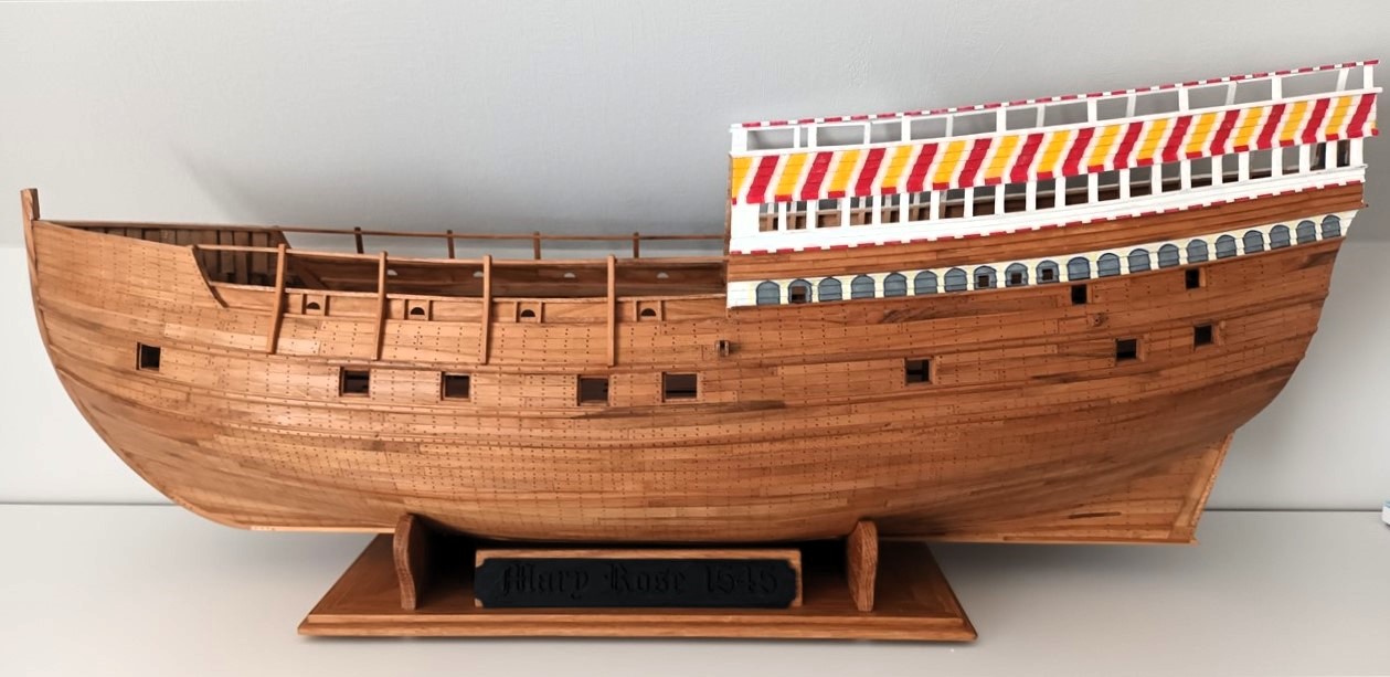

Mary Rose your noblest shippe 1545 schaal 1/50 scratch
Altijd bijzonder hoe kleurrijk deze schepen waren. Mooi gedaan.

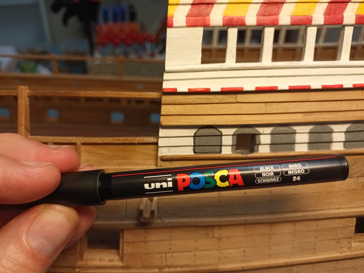

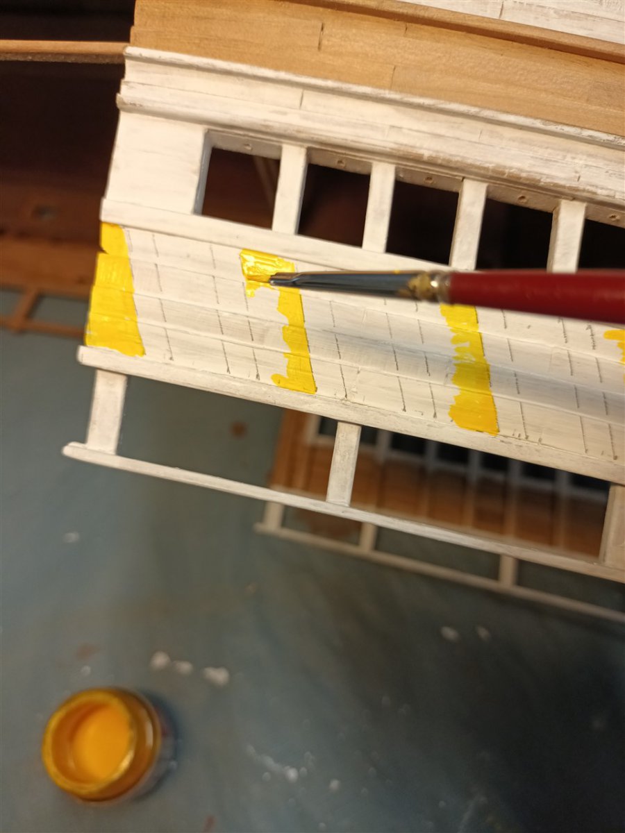

Zoals eerder vermeld, masking tape aanbrengen op overnaadse beplanking is niet handig.
En, men had toen ook nog geen masking tape in de 16e eeuw... Dus alles word in in de "losse pols" afgetekend en geschilderd.

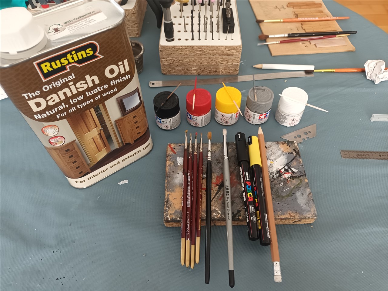

Gebruikte materialen :Tamiya verf, verfstiften en Danish oil.
Bekijk bijlage 590897
Als je rechtshandig bent is het eenvoudigst om altijd de linkse lijn te schilderen.

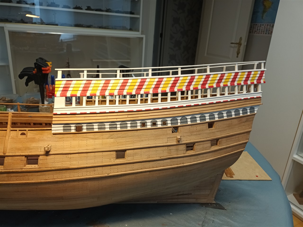

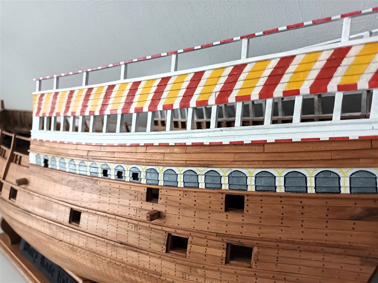

Stap voor stap worden de kleuren aangebracht. De omslag van het boek dient als gids, maar werd niet volledig gevolgd.
Bakboord dient als proefkant. Dus stuurboord dient nog gedaan te worden.

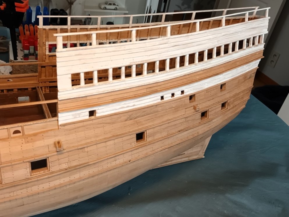

Alle "onbehandelde" houtdelen zijn voorzien van een laag Danish oil.
Onder de waterlijn geen wit.
Het origineel kan wit geschilderd geweest zijn, of niet.
Geen enkel schip op de Antony roll heeft een witte onderzijde.
Zo worden de houten pennen het best zichtbaar

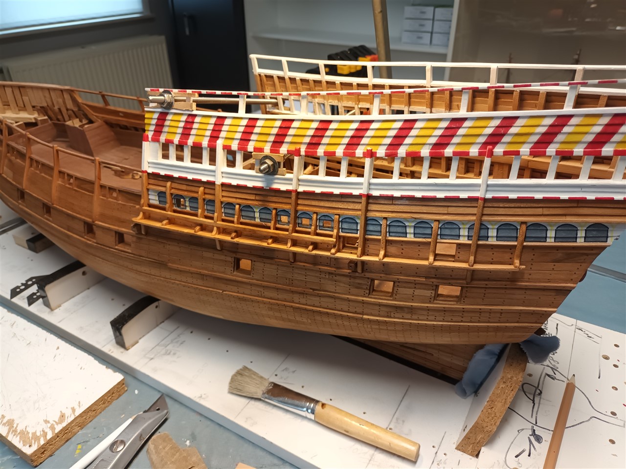

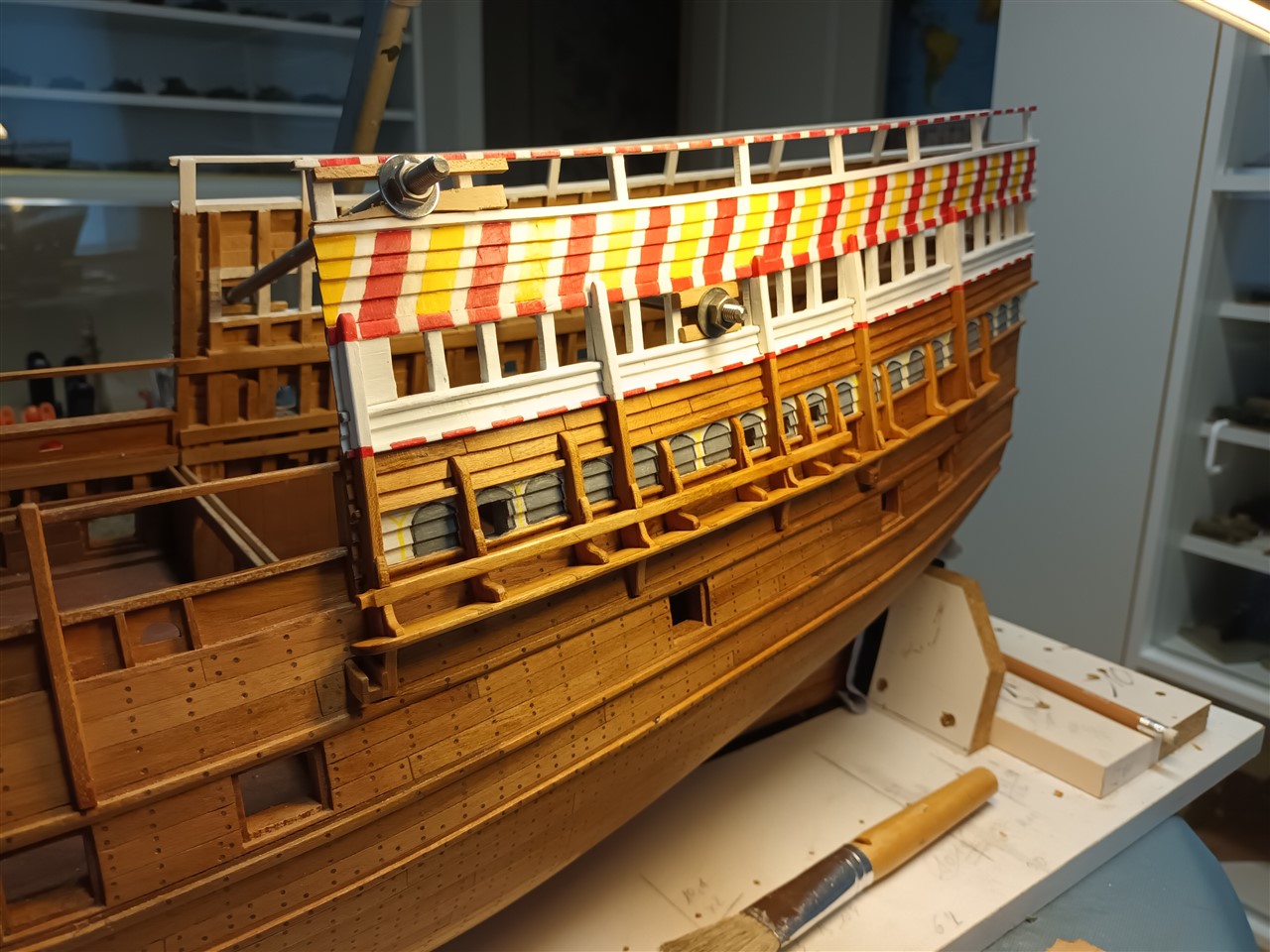

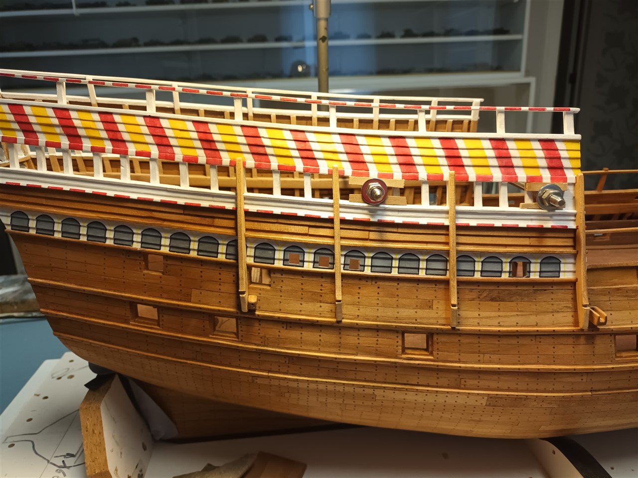

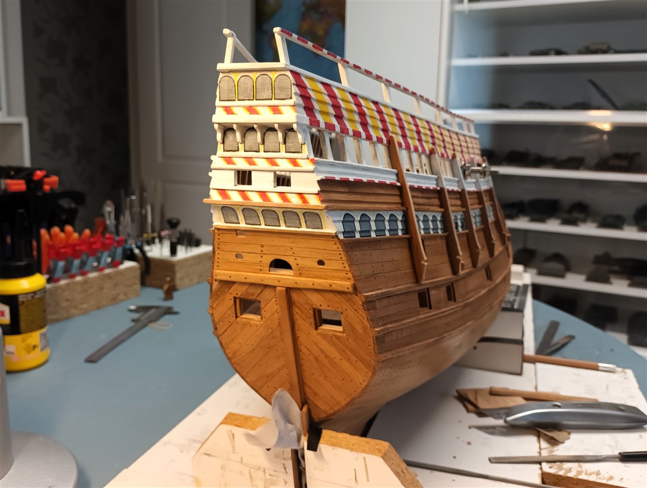

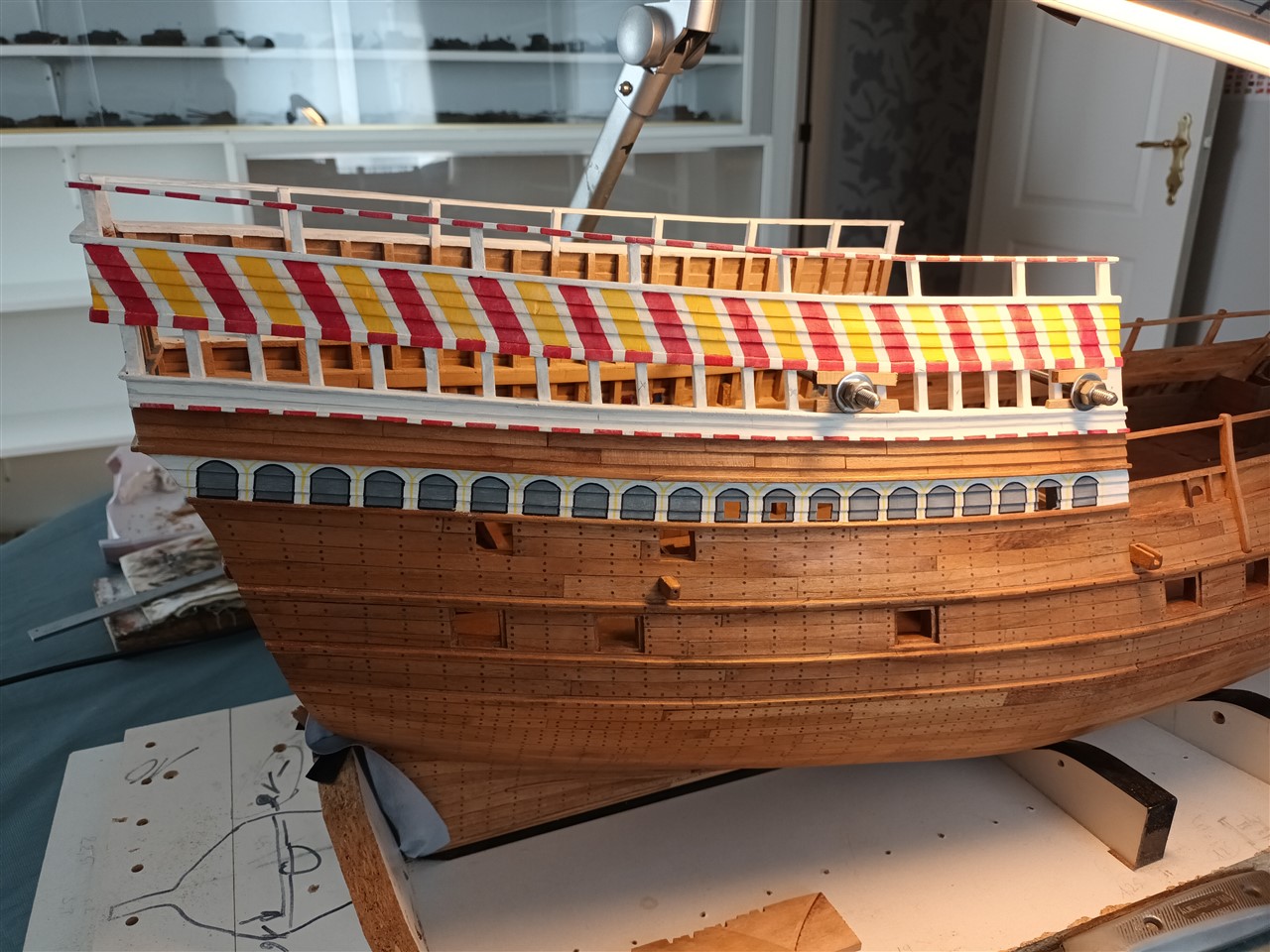

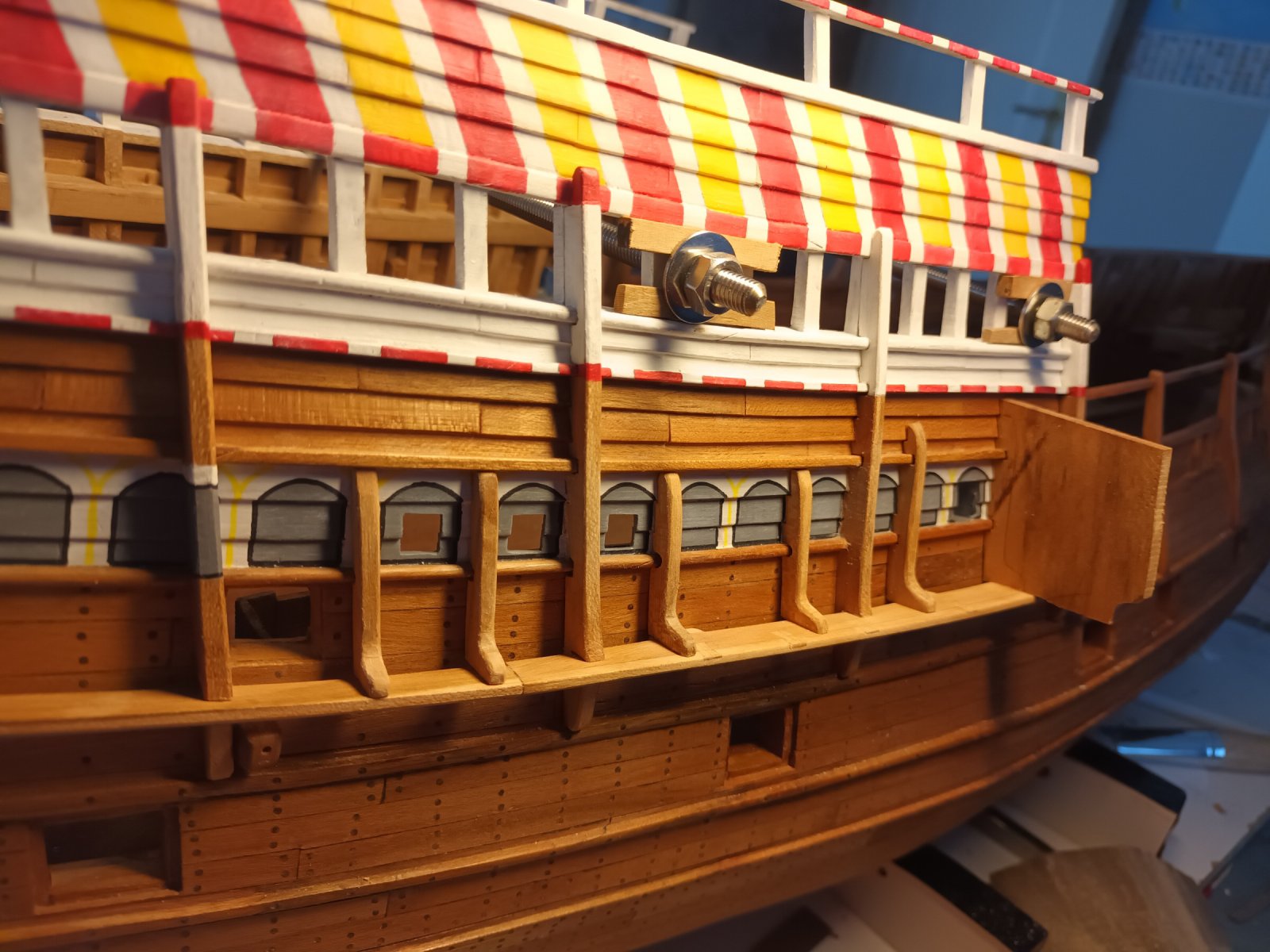

De stuurboordzijde is beschilderd.
En de draadstangen die het achter kasteel bovenaan smaller maken zitten terug op hun plaats (ik zit bovenaan te breed en kom anders in problemen met het staande want)

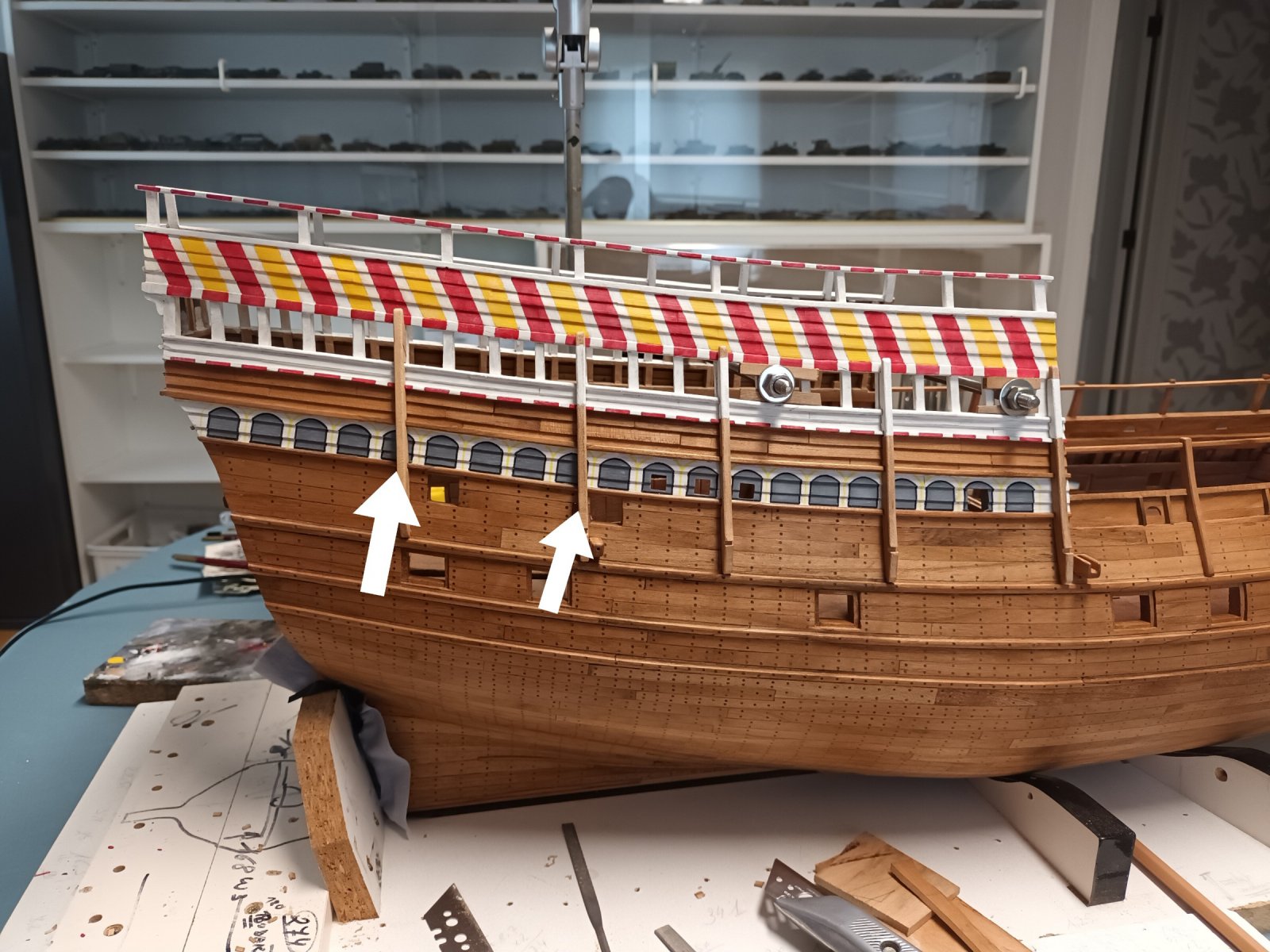

Nu de buitenste standards (soort extra spanten als extra steun voor het achterkasteel), een heel pas- en meetwerk...
dry fit

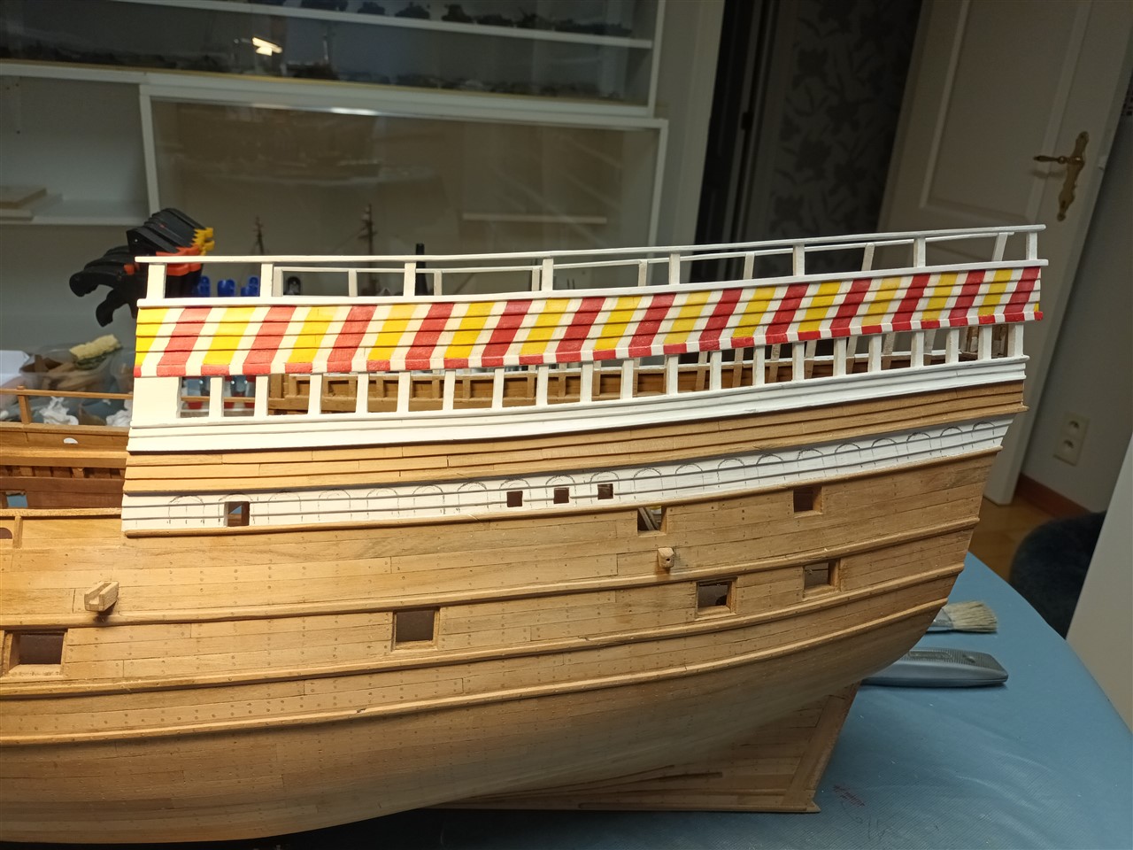

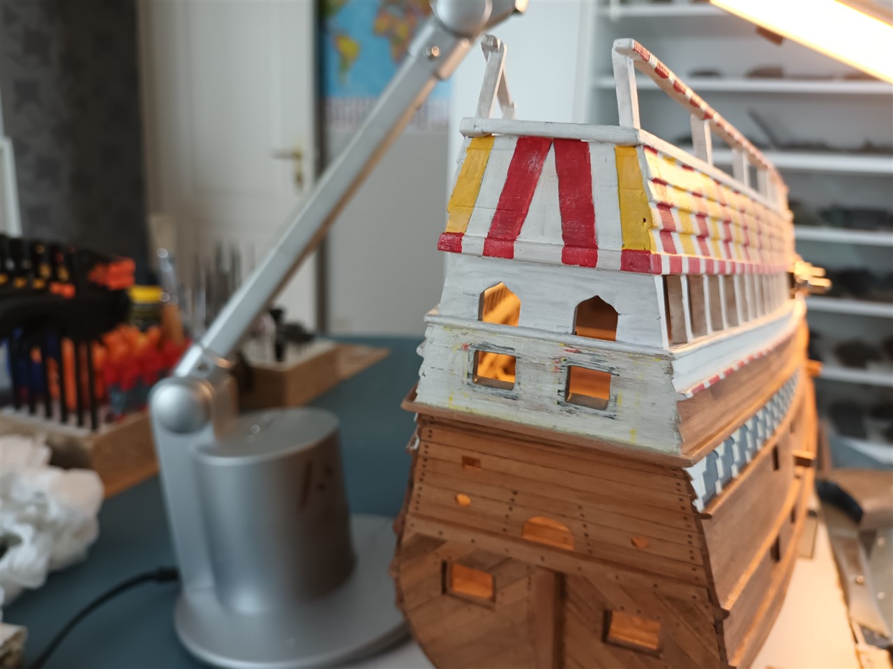

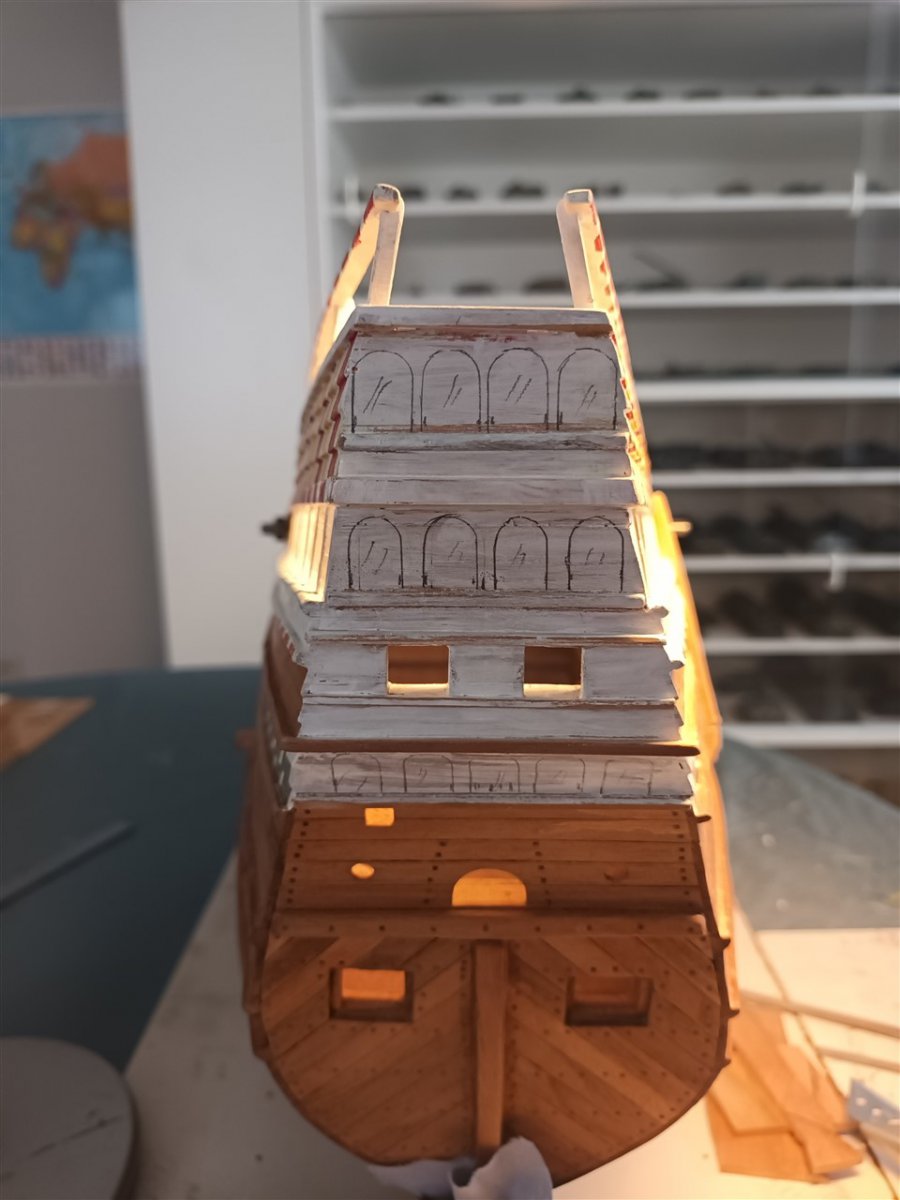

Het kleurschema op de spiegel willen niet lukken. Na 3 verschillende schema's, die niet voldeden. is er voor de "korte pijn" gekozen.
Een nieuw start, met een schema dat meer de Anthony roll zal lijken.
De vierde poging hopelijk beter :yes:
(tijd zat :hammer:...)

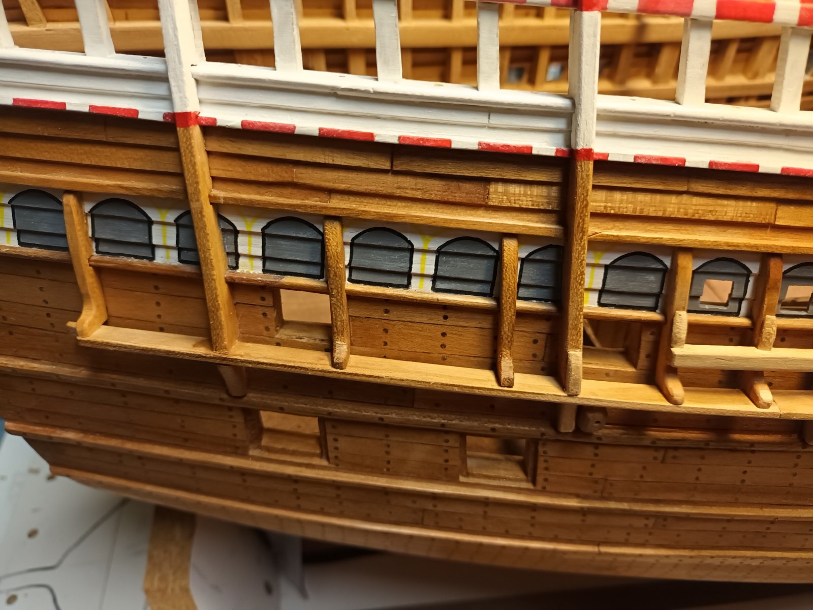

Verder met de standards.

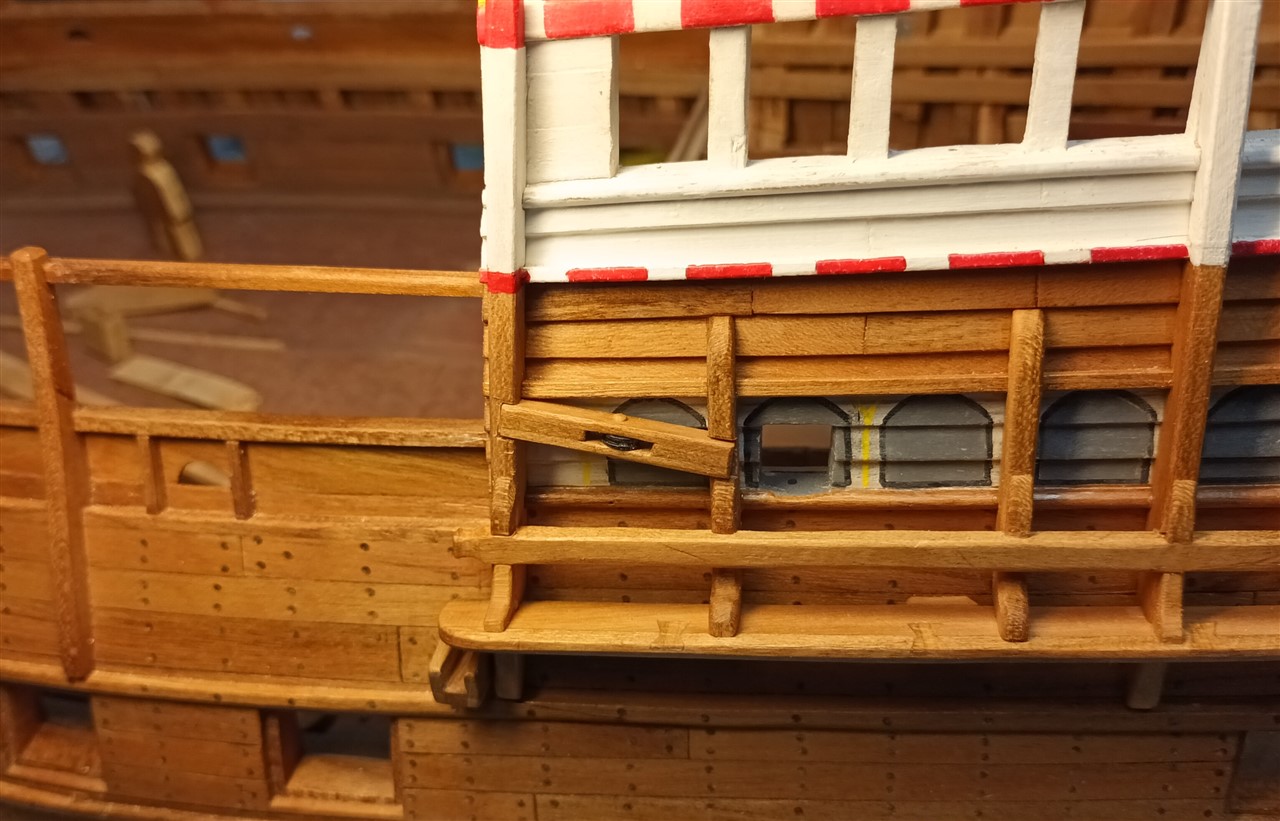

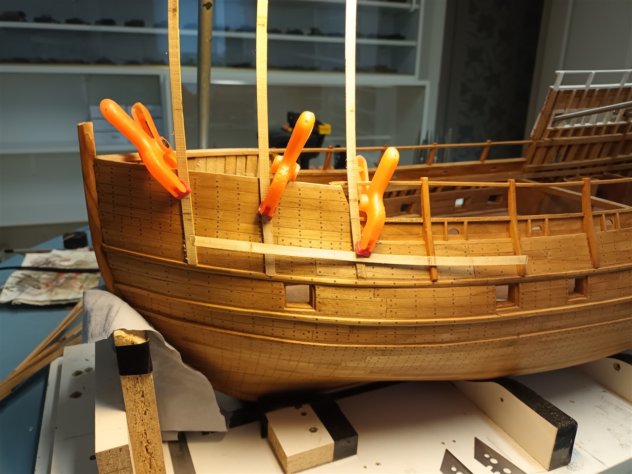

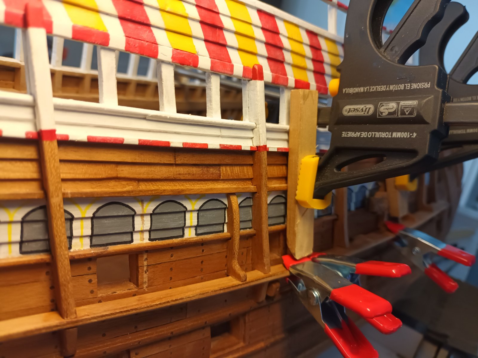

Niet alle standards matchen met het schilderwerk :( Foutje van de schilder zegt de timmerman....;)

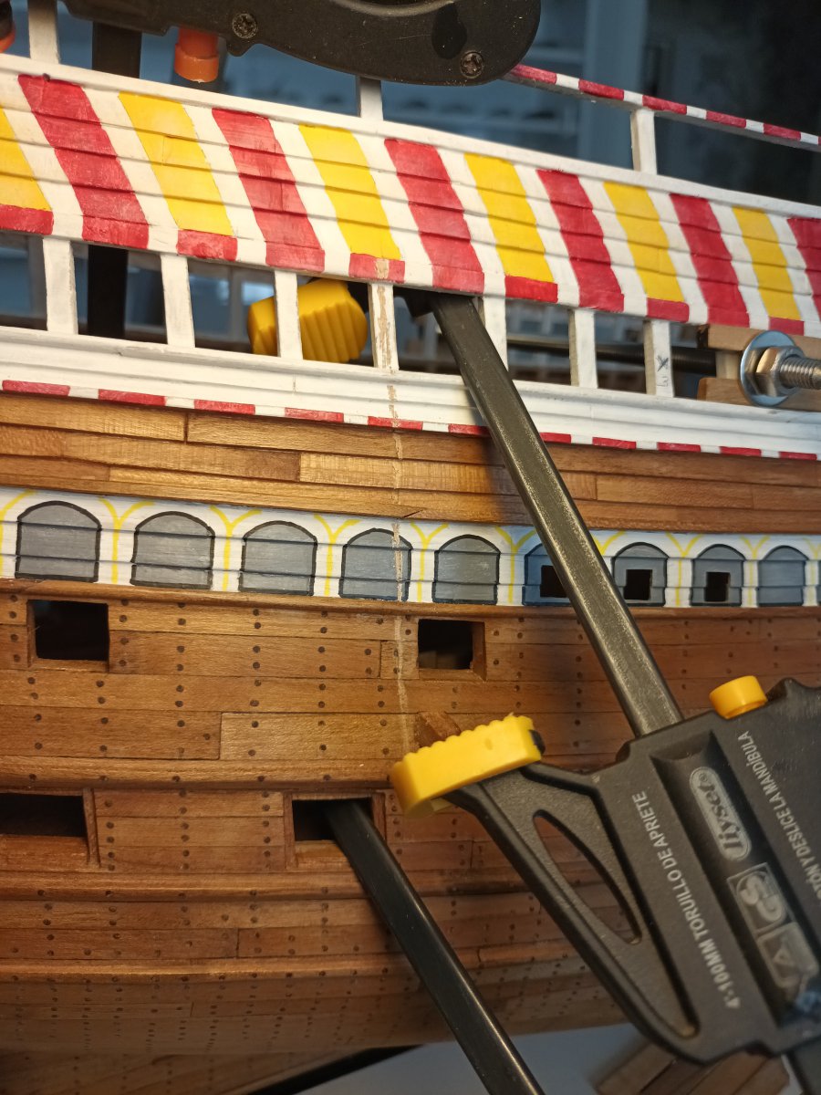

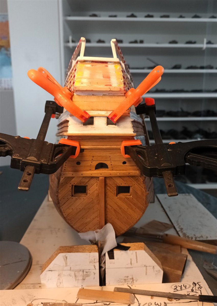

Op voorhand schilderen heeft ook nadelen als je moet lijmen.

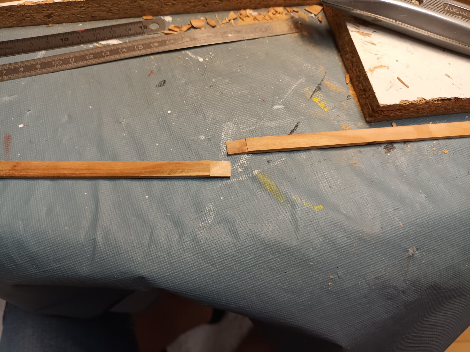

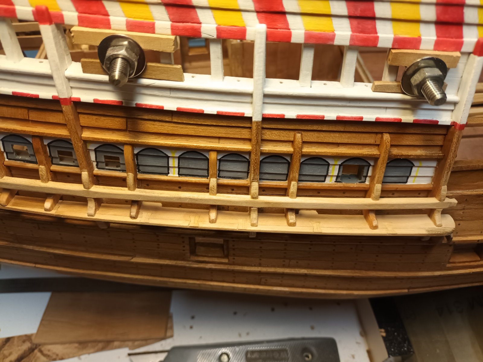

Klemmen

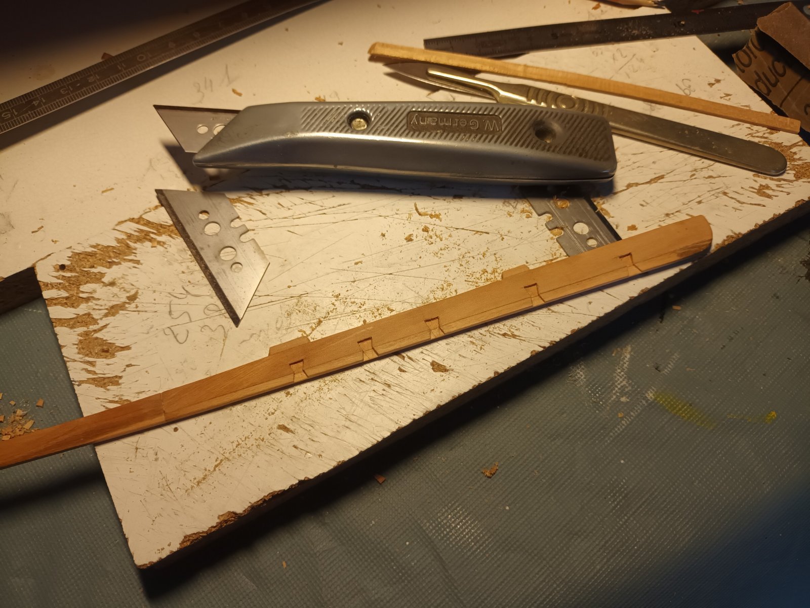

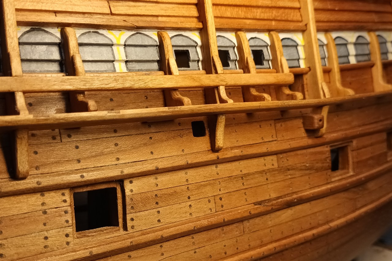

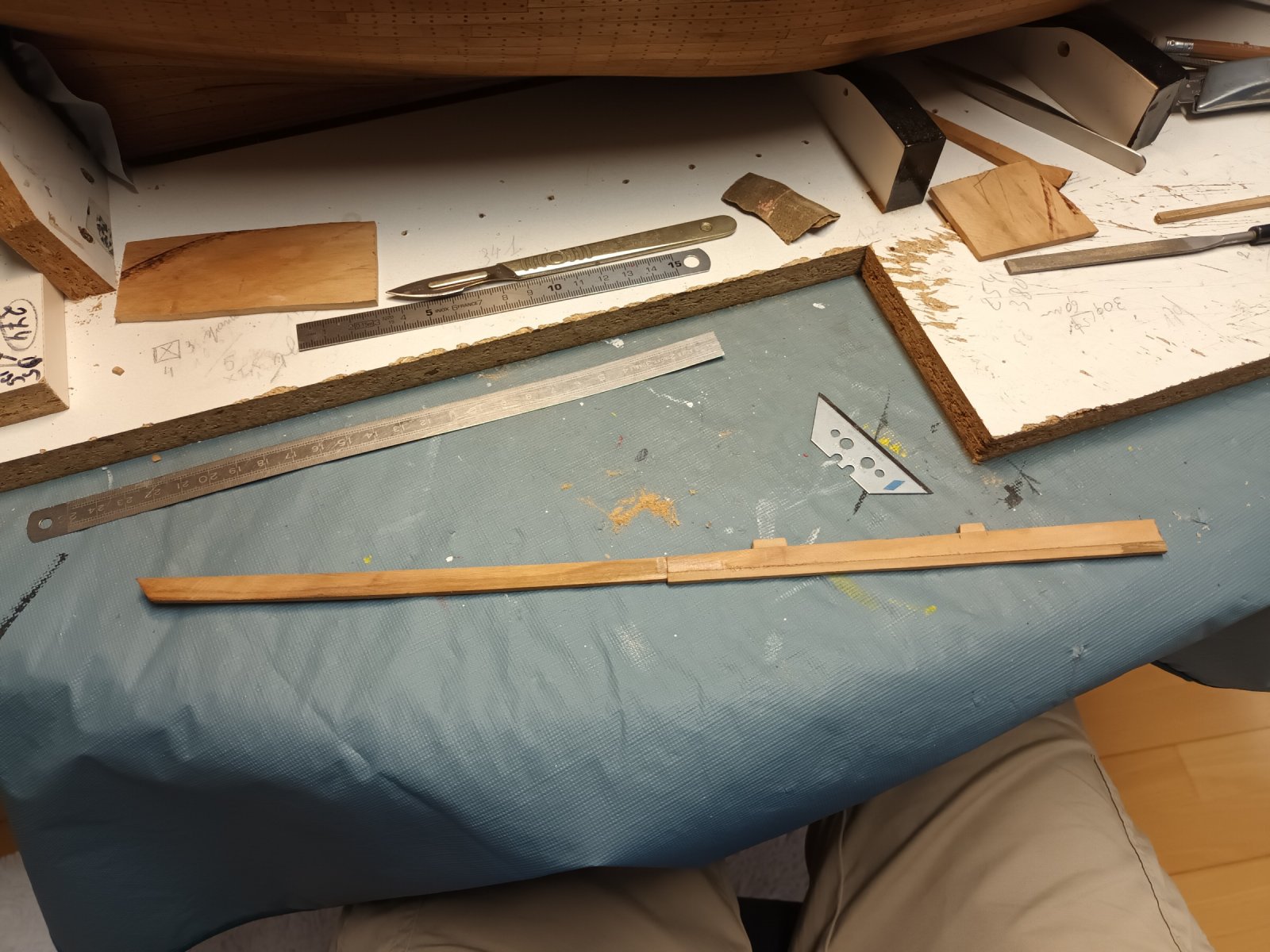

Construeren van de "channel" (heb momenteel geen Nederlandsboek bij de hand).

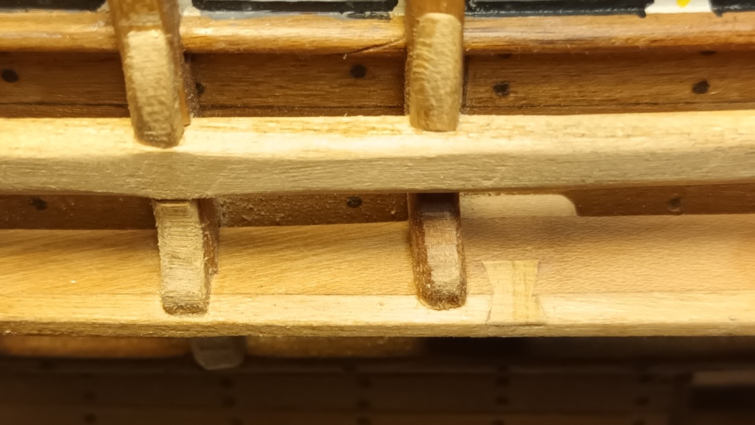

Nog nooit zo'n lange en smalle channel gezien. Bovendien raakt deze de romp zelf maar op 2 plaatsen.

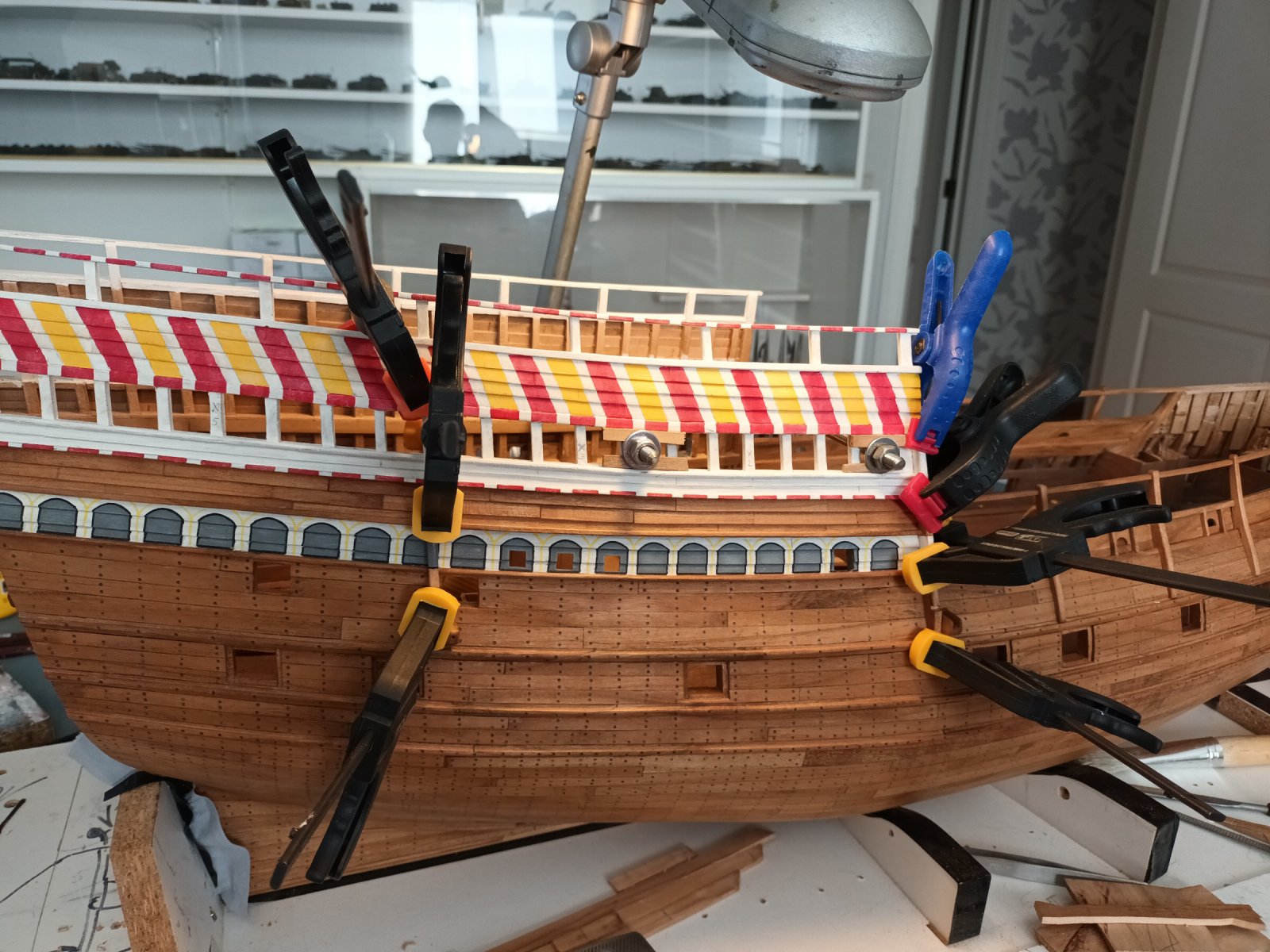

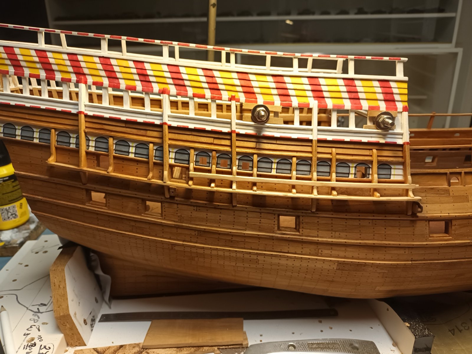

De channel is geplaatst, nu de kleine standards maken en vast lijmen.
Hetzelfde werkje aan bakboord is ook klaar

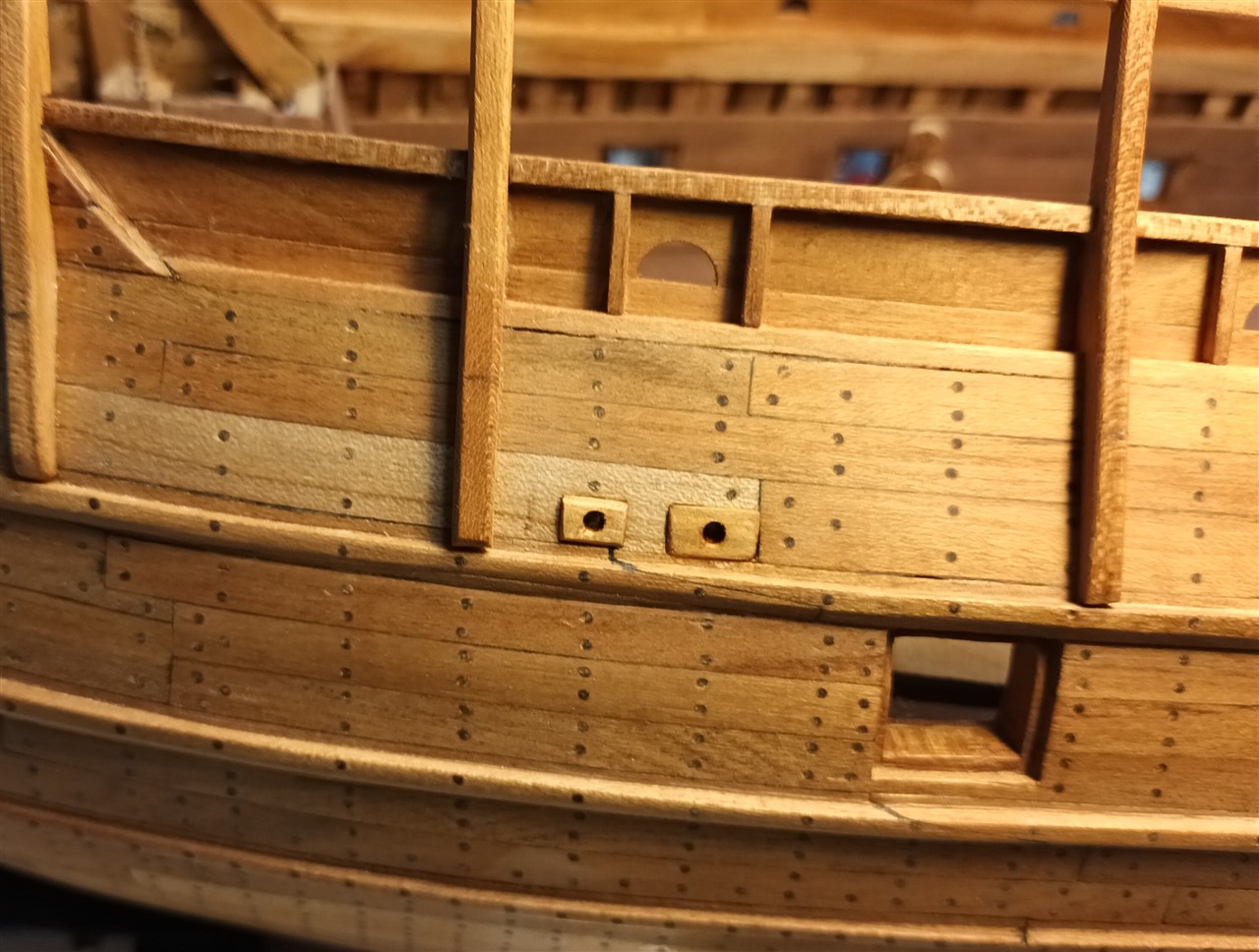

Vooraleer verder te gaan met het voorkasteel zijn eerst een paar kleinere items aangebracht.

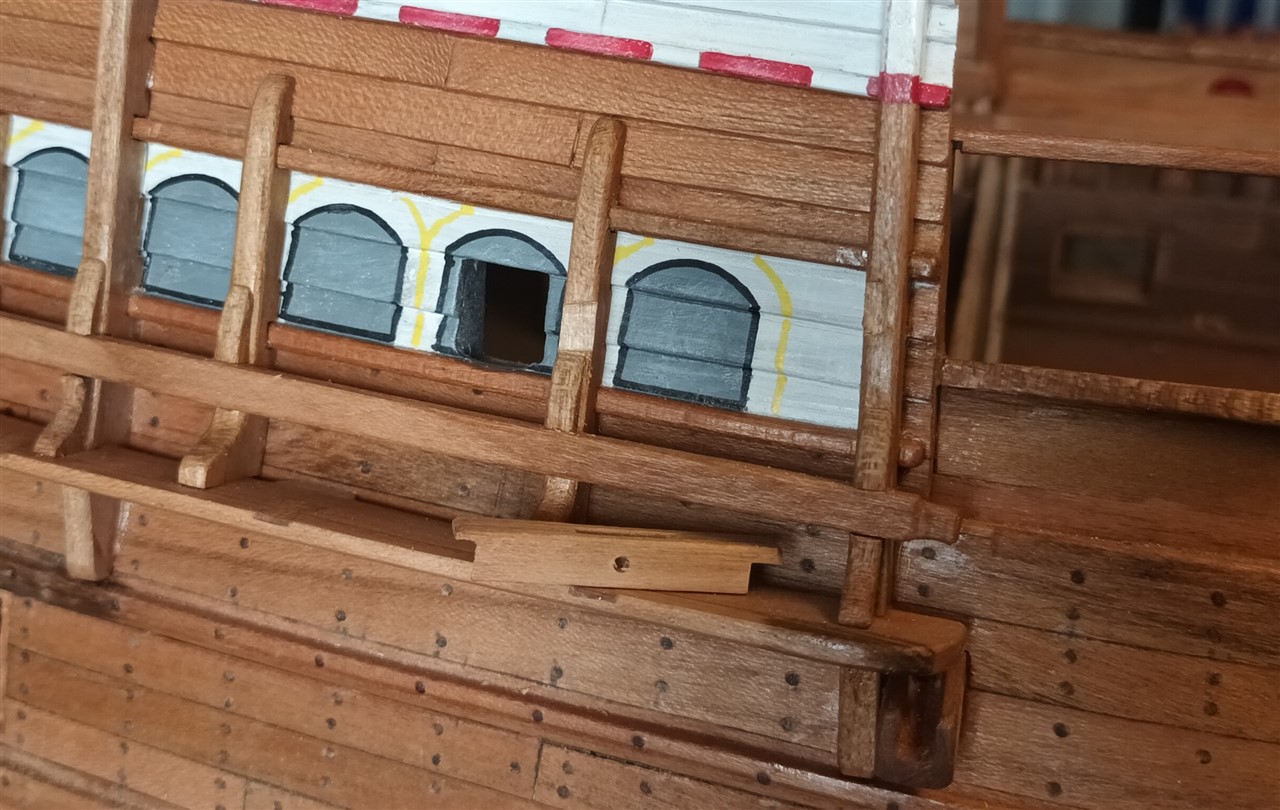

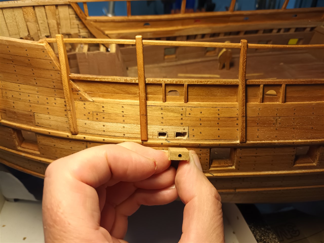

En, er is ook reeds een gat door de beplanking geboord
In de cabine aan stuurboord op deze plaats is hier een gat gemaakt door de romp (doel??)
dus er is ook eentje voorzien aan bakboord.

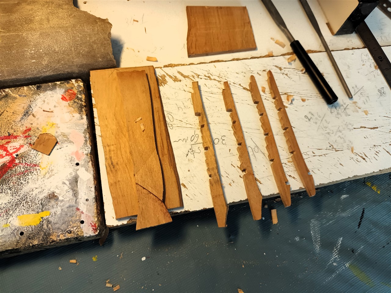

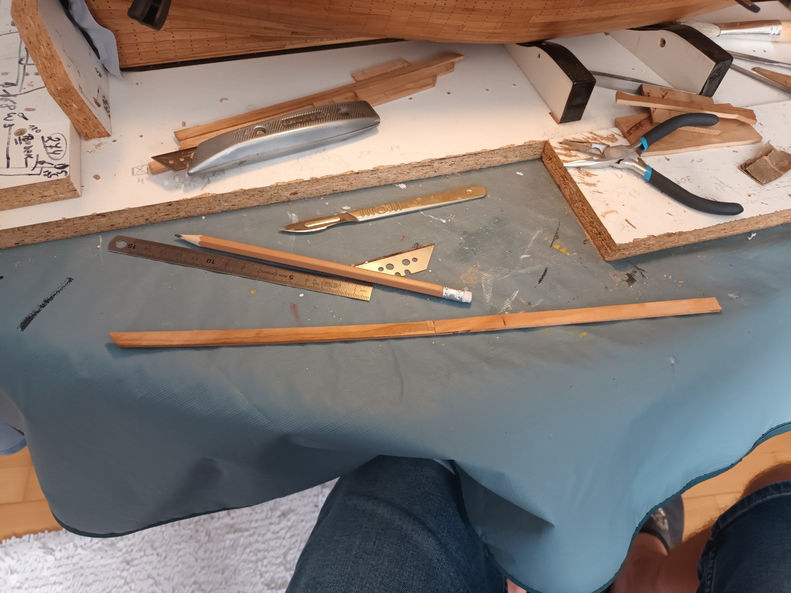

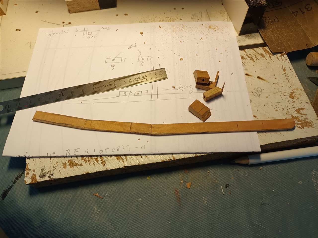

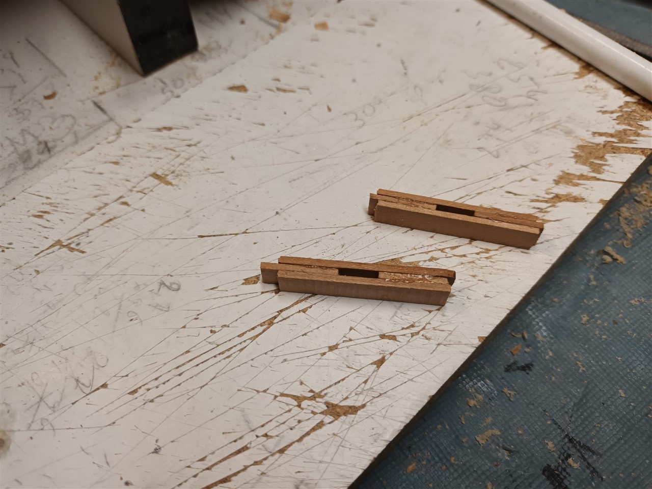

Voorbereiding van nog een paar stukjes
Met de ruwe vorm van de rust ;) van de fokkemast. De is gemaakt uit 3 delen
