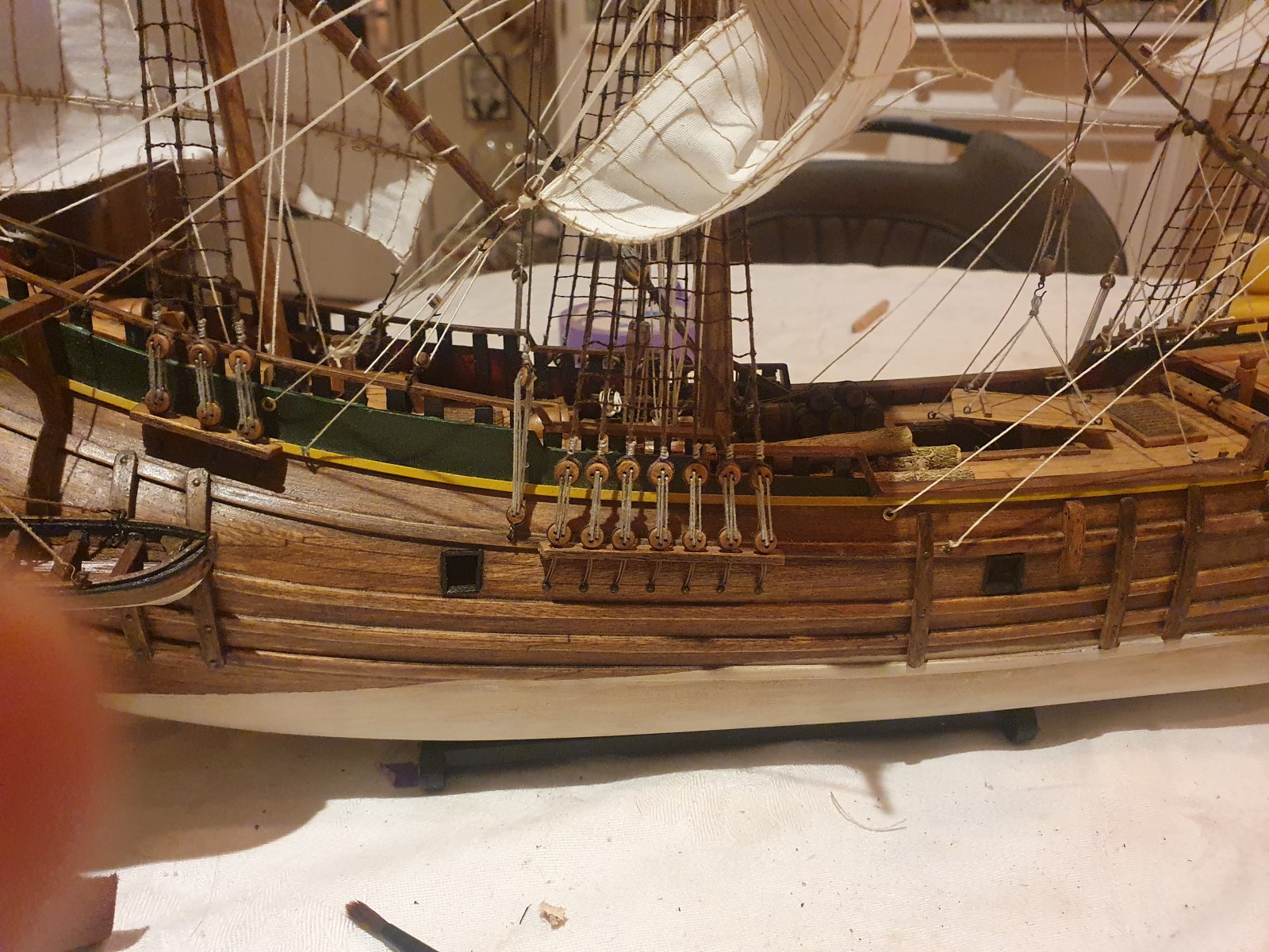

    Net als bij poorten voor kanonnen is er een kozijn in de opening geplaatst. Ik overweeg om de luiken ook gewoon zwart te maken. 20221230_224005.jpg

    Dit was een gewaagde onderneming Hans, maar het pakt weer prima uit hoor.
    Dat gebeurt tegenwoordig ook nog hoor, de wedstrijd Skûtsjes proberen ze zo sneller te maken, mits het wel volgens de reglementen van de vereniging gebeurt

    Dan is het wel van belang om te weten dat een dergelijk luik niet helemaal een gewoon luik was, maar meer een gat in de romp dat naderhand met dezelfde planken weer gesloten werd, en volledig dicht gebreeuwd werd. Om relatief makkelijk te kunnen laden vanaf het water zat het gat vaak niet zo hoog boven de waterlijn, en het was niet de bedoeling dat er bij ruw weer water door naar binnen kwam.

    Hm, jij hebt de poorten nog vrij hoog zitten. Lekker zo laten lijkt me :)

    Inderdaad zoiets is ook mijn idee. Maar ik zet ze denk ik iets meer naar voren. Ik zit nog te dubben over de grootte. Als je naar de rechtse tekening kijkt in mijn verslag dan is de opening ongeveer 1/3 tot 1/4 van een manslengte. Dus ongeveer 50 cm. OP schaal 1:72 is dat dus 7mm. Ik denk dat jouw opening wel wat groter is. 7 mm vind ik trouwens wel wat klein. Jouw maat oogt wel beter.
    En onderkant ongeveer 1 m boven de waterlijn dus op schaal ongeveer 14 mm. Ik denk dus ook de linkse iets te hoog zit. Hoe hoog zit hij tegen onderkant dek aan ?

    Ik vond dit stiekum al klein om stammen hout mee te laaien.

    Mijn luiken zijn geplaatst vlak boven het overloopdek. Op bovenstaande afbeelding zie je er onder nog dicht gebreeuwde luiken? Ik zie hier op deze oude afbeelding namelijk nog 3 gesloten luiken zitten. De afmeting van mijn luiken zijn nu tussen de kozijntjes 8x8mm. Dit is dus een kleine 60cm Grotere stammen konden via het hennegat worden geladen.
