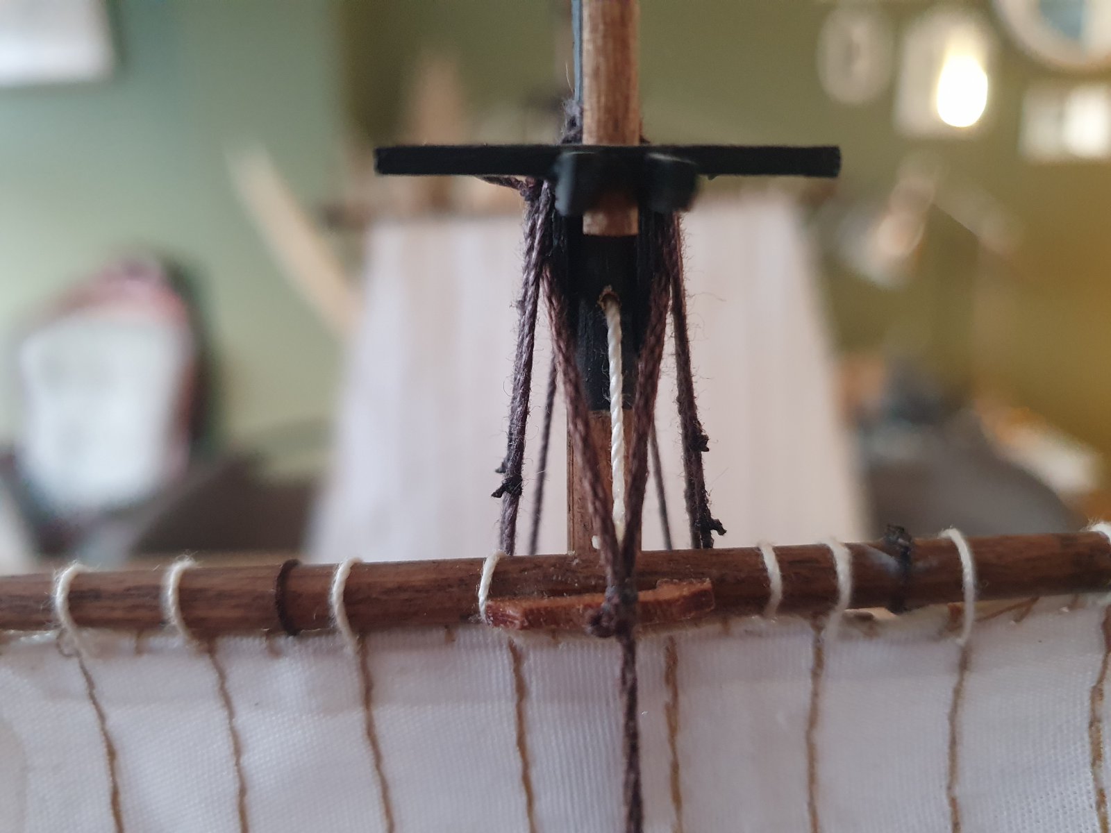

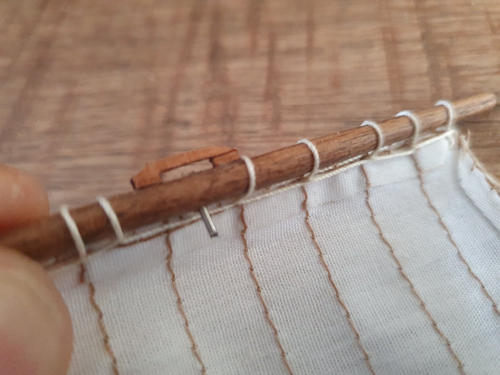

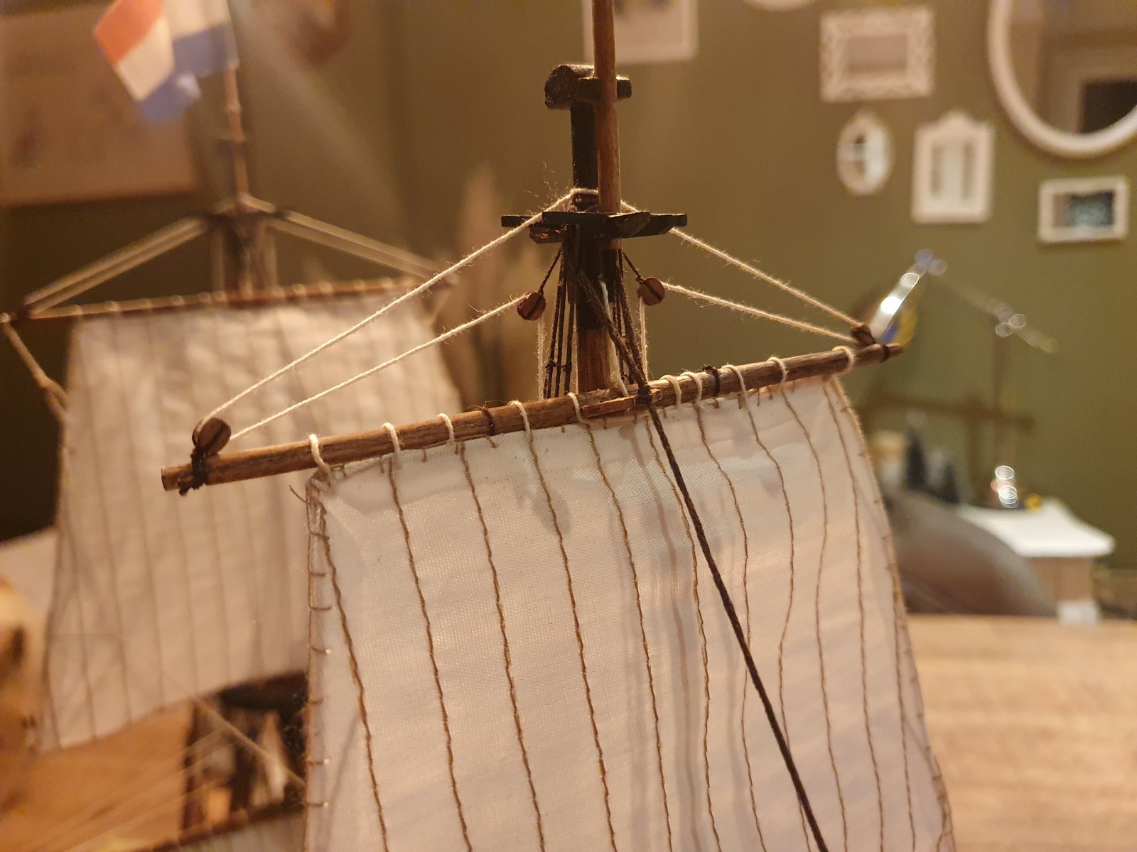

    2e Kerstdag vandaag hier een rustige dag omdat de kinderen gisteren zijn geweest. Het laatste zeil (voormarszeil) gaat gehesen worden. 20221226_143944.jpg
    Stiekem lijm ik bijna in alle ra's een klein spijkertje.
    Zodoende lijm ik deze in de steng en heb ik mijn handen vrij. Dus het is in dit geval geen hijsen meer;) maar ik heb wel mijn handen vrij en het zit wat steviger.

  11. Jaap Smith
    Jaap Smith Vriend van modelbouwforum.nl
    Lid geworden:
    1 okt 2017
    Berichten:
    389
    Locatie:
    Krimpenerwaard
    Prachtige oplossing. :thumbsup:

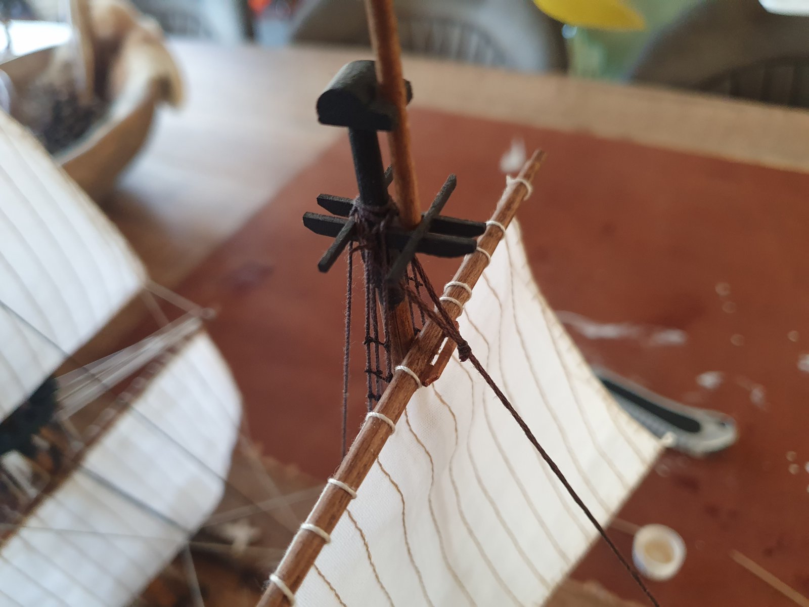

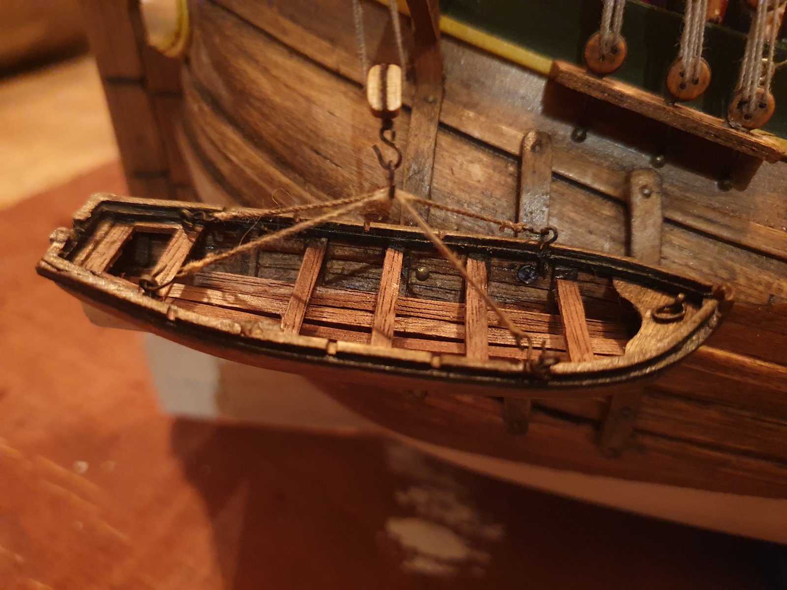

    De ra-reep gaat door de steng middels een schijf. Gezien de schaal in mijn geval... gewoon een gat:)
    Deze eindig aan een 5-2 blok. De talie gaat vanaf een 5-1 blok naar een nagel op de railing.
    Ook beide toppenanten zijn weer aangebracht en gaan ook richting de railing op een korvijnagel. 20221226_175325.jpg

  14. Pingu57
    Pingu57 Forum veteraan
    Lid geworden:
    14 dec 2014
    Berichten:
    8.541
    Locatie:
    Leeuwarden
    Mooi werk Hans, en dat spijkertje maakt het net iets makkelijker schat ik zo in:):)

    Nog een spijkertje gebruikt:rolleyes: nu om het bijbootje tegen de romp te nagelen....(82mm is het sloepje) hopelijk blijft deze nu de komende jaren mooi hangen zo.

    Nu nog de poezebeesten uit de buurt houden en dan gaat dat helemaal lukken Hans ;)
