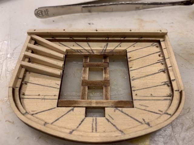

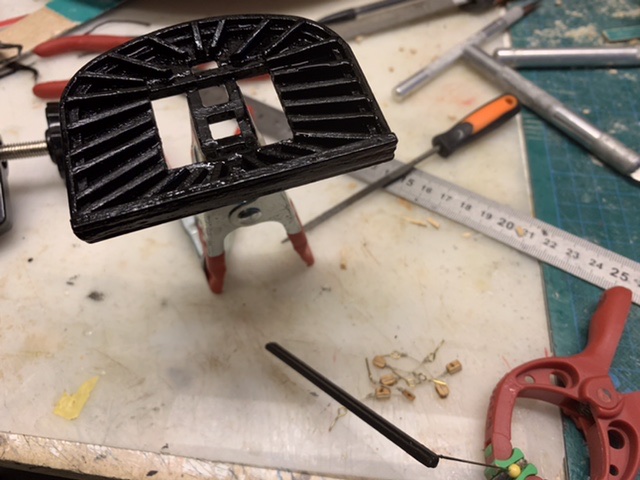

De fokkemars, eerst weer de drie basis delen op elkaar gelijmd:
Tijdens het drogen de zalingen uit de frames gehaald en licht geschuurd:
Om ze uiteindelijk onder de mars te lijmen:

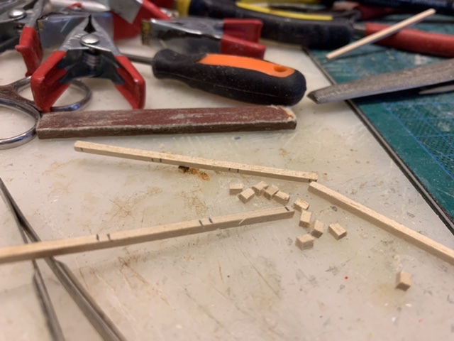

De snaphanen afgetekend waarna deze gemaakt en op de mars gelijmd werden:
Uiteindelijk zitten ze er allemaal op........

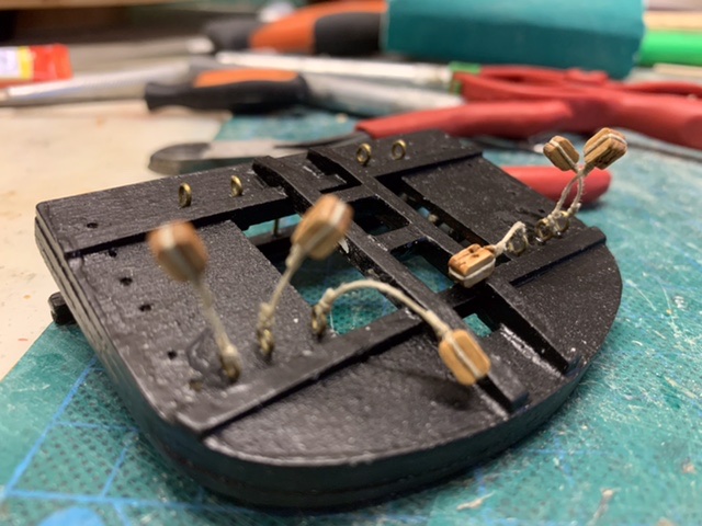

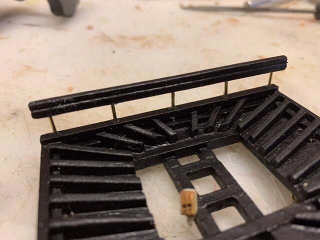

De mars en de reling zwart geschilderd:
De blokken en oogpinnetjes liggen inmiddels ook al klaar om de volgende keer onder de mars aangebracht te worden,
Dus genoeg weer voor deze keer,
Gr Koos

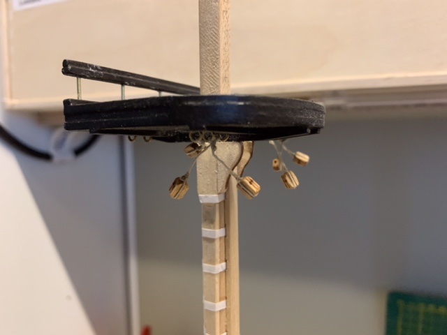

Vandaag de laatste werkzaamheden aan de fokkemars voltooid, beginnende met de blokken en oogpennetjes:
En tot slot de handreling op de mars gelijmd:
Klaar is deze.....

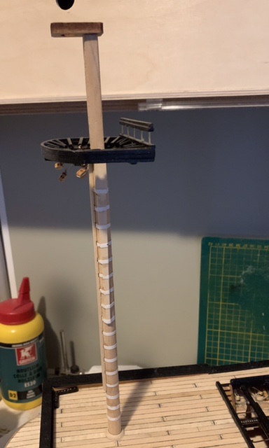

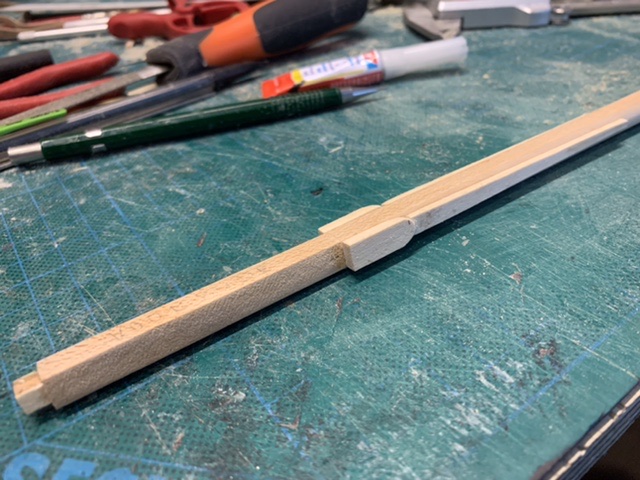

Nu verder met de fokkemast, als eerste de top in model en passend op de mars en het ezelshoofd gemaakt:
Aansluitend de wangen op de ondermast gelijmd:

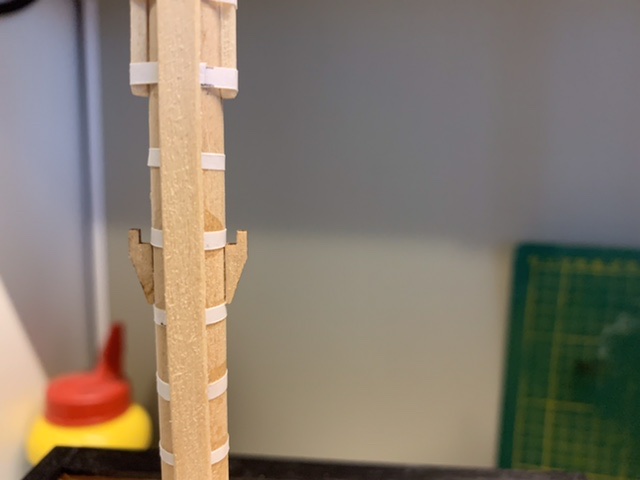

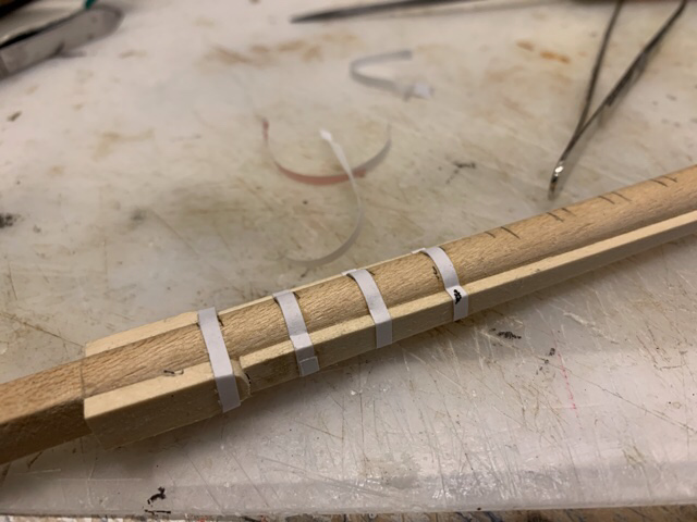

De kuipbanden afgetekend:
Deze werden weer gemaakt van smalle reepjes uit een stickervel:
Nadat deze er allemaal opzaten de schuurlijst afgetekend en voorzien van de inkepingen:
Deze lijst werd op de mast gelijmd en nadat de lijm droog was werd de mast los op zijn plaats in de romp gestoken:
Uiteraard dry- fitt.......

Oef, Ik weet niet welke bouwvolgorde deAgostini voorschrijft, maar hou er rekening mee dat als je het ezelshoofd op de top van de mast vastlijmt, de steng er alleen nog van langs onderen in kan, en als je de mast vast zet is er normaal geen plaats genoeg om de steng er van onder in te schuiven.
Je krijgt er al een mooie handigheid in om gekuipte masten te maken :)
Het is inderdaad een heel aparte volgorde Herby, maar alles zit nog los en word pas verlijmd als de stengen gereed zijn, net zoals bij de grote mast ;)
Wat de gekuipte mast betreft, bedankt voor je complimenten :thumbsup::thumbsup:
Wat in principe dan niet klopt
Op het echte schip zitten voor de fokke- en hoodfmast roosters over meerdere dekken recht onder elkaar. Als je al die roosters uitneembaar gemaakt hebt, kan je de steng eerst in het ruim laten zakken, dan rechten en omhoog trekken door marsopening en ezelshoofd. Je zit Hans, ik heb dat grondig bestudeerd :)

Ja, dan kan het wel :)
Kijk dan is dat ook weer opgelost, maar voorlopig laat ik toch alles nog maar even los staan....:)

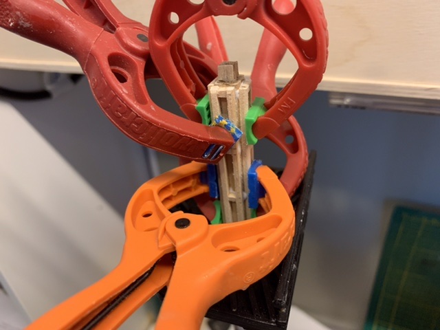

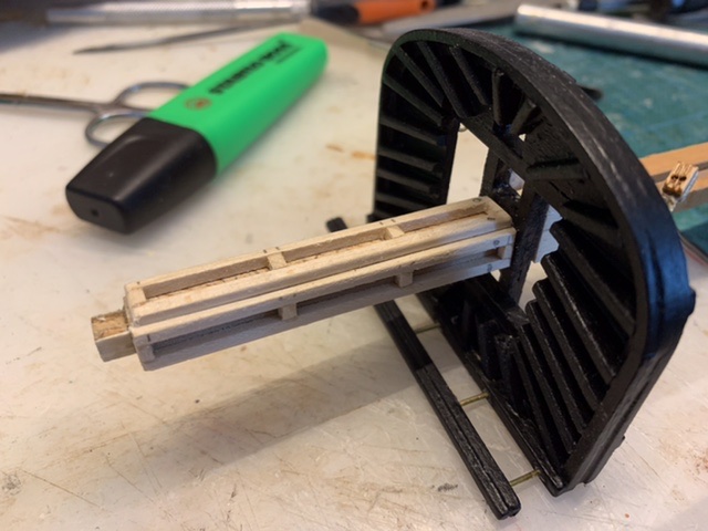

Toch maar weer wat in mijn werkplaats bezig geweest vandaag, eerst twee klampen tegen de ondermast gelijmd:
De voorste wangen in model geschuurd en op hun plaats gelijmd, na droging vlak geschuurd waarna de mars op de ondermast gelijmd werd:

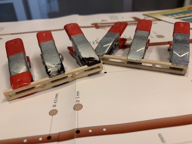

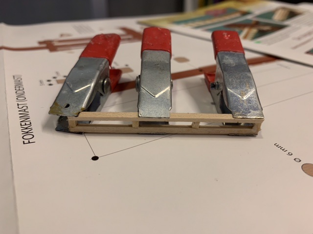

Voor de “rekjes” van de masttop alles op maat uit latjes van 2x2 mm gesneden:
En in elkaar gelijmd:
Na droging alles geschuurd:
En uiteindelijk alle vier op de masttop gelijmd:
Deze staat zover weer klaar.....

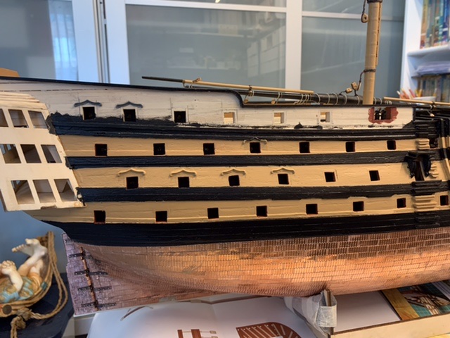

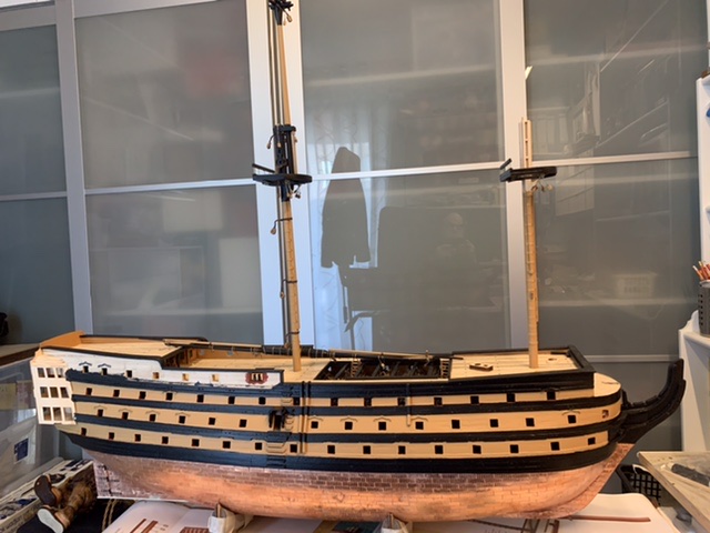

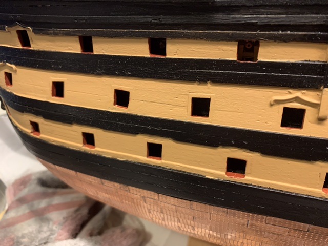

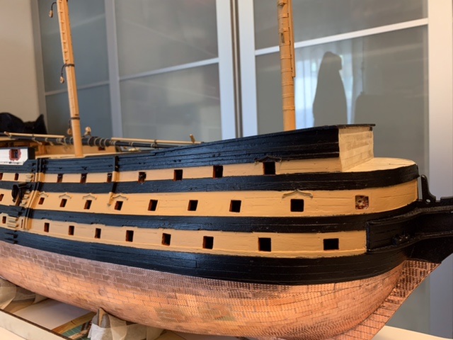

Zoals daarnet al geschreven heb ik tussen het snijden en plakken door de romp op diverse plaatsen aangetipt, de geschutspoorten allemaal aan de binnenzijde rood geschilderd en de ondermast met ocker geel geschilderd.
En zo ziet dat er dan uit:
Het complete overzicht van dit moment:

Ik blijf die zwart-gele kleurstelling icm de koperplaten toch echt wel spectaculair vinden. Het is echt 'eye-popping' als je er een blik op werpt!
