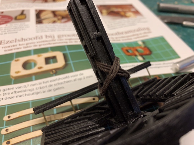

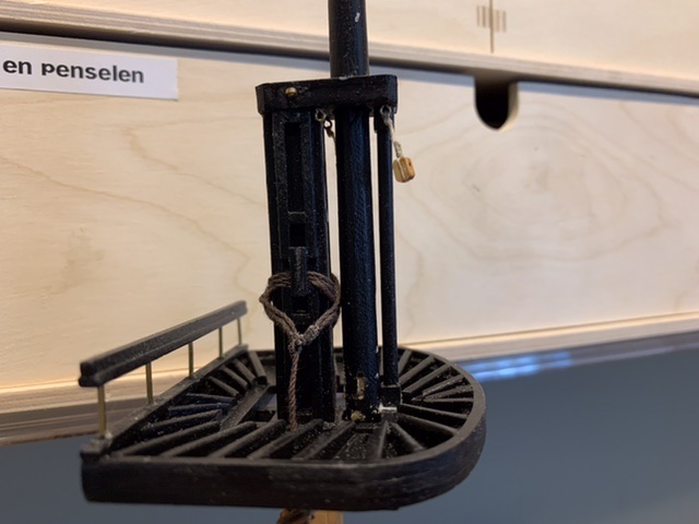

Nadat er even wat werkzaamheden van huishoudelijke aard hadden plaatsgevonden was de verf droog en kon ik door de U- vormingen delen een touw knopen:
Deze werd er drie keer omheen geslagen (aan de achterzijde tijdelijk een stukje rondhout geplaatst) waarna hij met een knoopje vastgezet werd:
Door het rondhout ontstonden er zo twee stroppen waar aan elke zijde een drie- schijfs blok aangeknoopt werd die dan onder de mars komt te hangen:
En zo ziet er het totaalplaatje dan uit.....

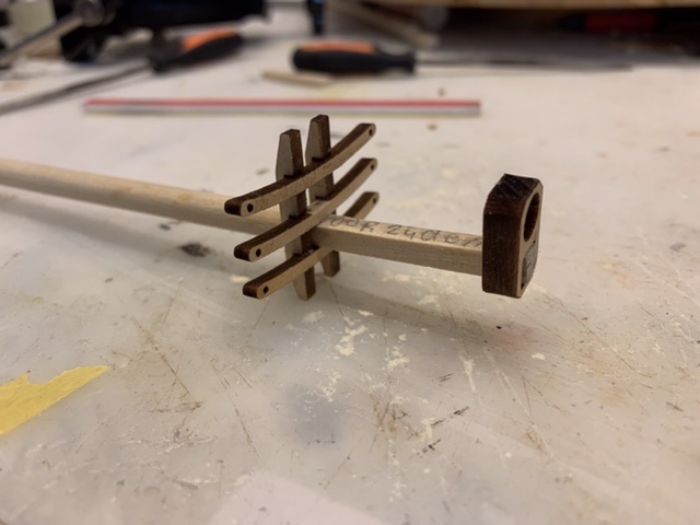

Ja ik heb het nog nagezocht maar kon het niet vinden. Pietsan zal het vast wel weten... Even zoeken op het forum
Dat raam heeft geen naam omdat er op de echte geen raam zit.
In het echt is de masthoofd licht taps, d.w.z. iets smaller bovenaan dan ter hoogte van de mars. Vermits het een gekuipte mast is zitten er kuipbanden omheen, dat wordt gesuggereerd door de Agostini met de horizontale delen van het raam. Tegen de zijkanten liggen slanke latten over de kuipbanden heen, dat zijn de verticale latten van het raam, maar een beetje zwaar uitgevoerd.
veel modelbouwplezier,
Maar hoe komt deagosti er dan bij om dat wel te maken of begrijp ik Herby verkeerd?!
Het verhaal van Herby is toch vrij duidelijk Ronk ? DeAgostini heeft het gewoon wat simpeler en ook wel wat grover gebouwd, i.p.v. de kuipbanden zijn hier horizontale latten aangebracht, en de verticale latten zijn een stuk dikker uitgevoerd, dat is het verschil. Waarom ze dit doen, dat kunnen we uiteraard alleen maar raden ;)
Bij veel fabrikanten en bij partworks zoals de Agostine in het bijzonder zie je dat ze historische nauwkeurigheid opofferen aan maakbaarheid door een groot publiek. Het is immers belangrijker dat je er in slaagt een schip te bouwen dan een replica. Als deze lukt, koop je waarschijnlijk nog wel eens bij hen. En de Agostini bij uitstek heeft de ambitie "iedereen" in staat te stellen een schip te bouwen, vandaar ook de zeer uitgebreide bouwhandleidingen. :)

Maar goed gisteren en vandaag nog even wat verder gefriemeld aan de Vic, als eerste de langs- en dwarszaling voor de volgende steng in elkaar gelijmd:
En de grootmarssteng in model gevijld en geschuurd:
En alles paste precies:

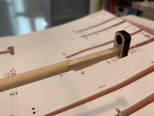

Deze steng gaat door het ezelshoofd naar het marsplateau, dus het ezelshoofd wat reeds voorzien is van oogpennetjes en blokken op de top van de mast gelijmd:

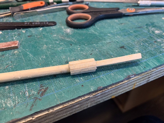

Hier moest nog een zogenaamde “handmast” voor gemaakt worden, een stuk rondhout van 3mm met daarop blokjes van 4x4mm gelijmd:
Deze werd precies op lengte gemaakt:
De langszalingen van de grotemarssteng rusten op een hommer, deze gemaakt van 8 latjes 2x3mm:
Nadat deze geheel in model geschuurd is werd deze en de handmast zwart geschilderd:
En na droging alles op hun plaats gelijmd:
Nu kan ik verder met de volgende steng, de grootbramsteng, maar inderdaad niet nu.......
Dus allen nog een fijne zondag en tot dan.....
Gr Koos

Rijk bedoel je zoiets???:
Zo ga ik het in ieder geval doen, en niet zoals deA het wil, dat is teveel zwart naar mijn zin :):)
