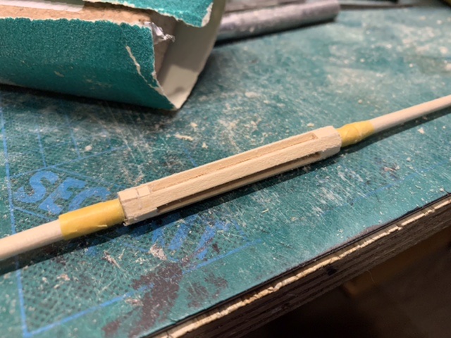

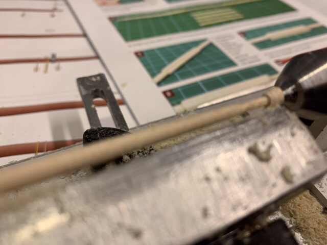

En af en toe word er best nog wel iets gepruld in de werkplaats hoor, bezig met de grootmars ra, die werd weer met de draaibank en het schuurpapier in model gebracht:
Het middenstuk werd acht- kantig gevijld:
Waarna er vier langere stukken op gelijmd werd met daartussen stukjes van 7mm op de uiteinden:
Dit werd allemaal weer in model geschuurd en voorzien van de twee raklampen in het midden:

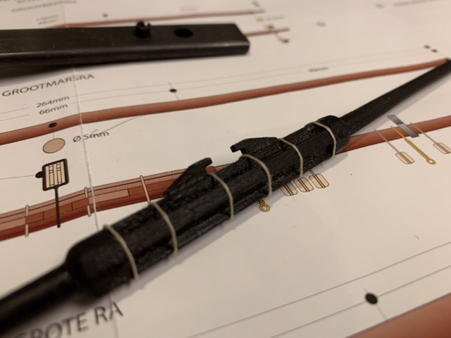

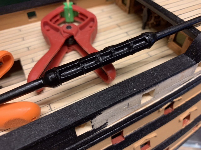

Dus dan gaan we maar weer verder met de grootmarsra, deze is inmiddels zwart gelakt en na droging voorzien van de zes banden:
En ook deze werden zwart geschilderd:
Alle onderdelen voor de eindmontage liggen inmiddels gereed:
En na een tijdje knopen was deze ra klaar:
De fokke- of voormarsra moest op dezelfde manier opgebouwd worden, dus na een dagje prullen lag ook deze helemaal klaar:
De grotemarsra en de fokke marsra gebroederlijk bij elkaar....

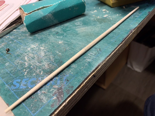

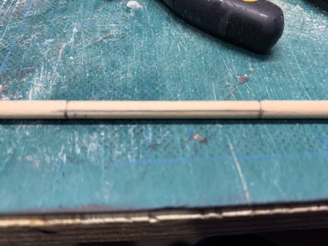

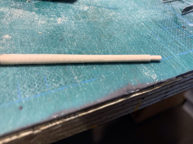

Maar we gaan weer verder en wel met de grote bramra die is weer anders qua opbouw als de vorige, dus als eerste alles afgetekend:
De ra is 4mm en het middenstuk is 44 mm lang en dit word straks eerst vierkant gemaakt....
De uiteinden werden terug gedraaid naar 3mm:
Met aan het einde de ra nokken van rond 2mm.....

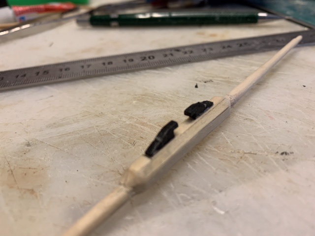

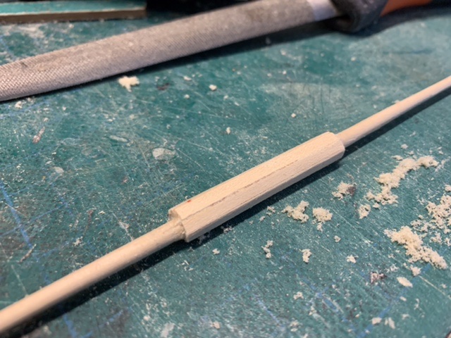

De volgende stap was het middengedeelte vierkant vijlen, naar 2x2 mm:

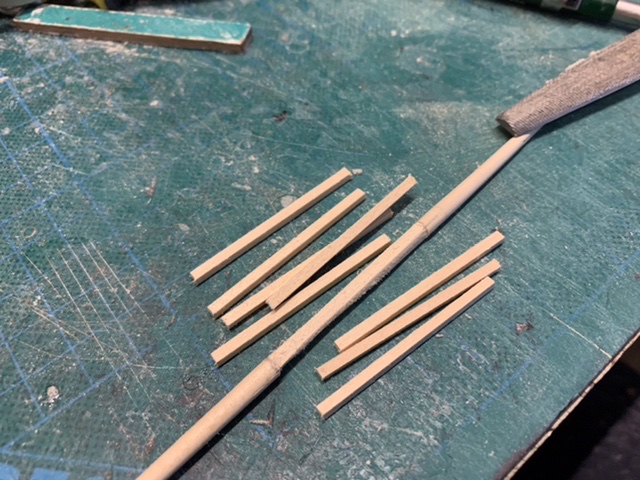

De latjes van 2x2 mm liggen al klaar......
Op de vlakken werden vier latjes gelijmd en daartussen de vier overige latjes zodat het middengedeelte 6x6 mm werd:
De laatste vier “hoek” latjes werden schuin gevijld en geschuurd zodat er uiteindelijk een acht- kantig middenstuk ontstaat:
De zijkanten in model brengen en twee ra klampen erop lijmen:
Deze zijn al zwart, hebben nl eerder al op een van de grotere raas gezeten, foutje........
De ra werd twee keer zwart geschilderd, en tussen de bedrijven door nog acht eenschijfs blokken van 4 mm gestropt:
En zover ligt deze al weer klaar voor de afwerking, maar dat is weer iets voor de volgende keer,

Mooie manier om die 8 kanten er op te krijgen.
Heel wat beter dan alleen met een vijl.
Je gaat toch verschil in vlakken krijgen maar op deze manier is alles mooi gelijk!
