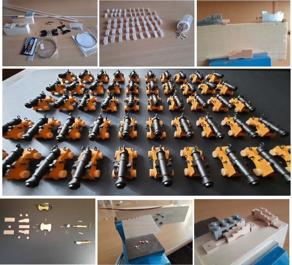

    De voorbije maanden niet stilgezeten. Alle hulp tools voor de kanonnen zijn bijna klaar en de voorbije maanden/jaren hebben de ca 80 kanonnen ook vorm gekregen. Ik heb onlangs gelezen dat het touwwerk rond de kanonnen best afzonderlijk gemaakt kan worden met de oog-stukjes apart. Omdat het anders veel frutselwerk zou worden. Helaas voor mij heb ik dit te laat gelezen dus de komende weken zal het frutselen worden. Nu even tooltje ontwikkelen waardoor het enigszins beter kan. Wordt vervolgt.
    [​IMG]

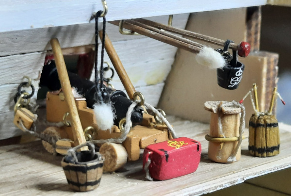

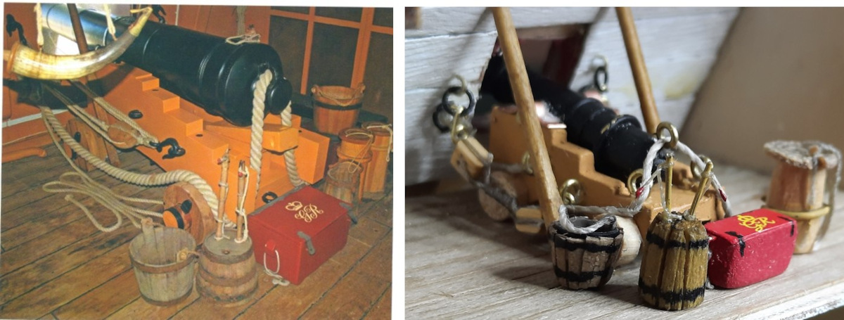

    Na (zoals verwacht) heel wat pruts- en frutselwerk is een prototype van een kanon-post samengesteld. Op bijgaande foto zie je links hoe het opgesteld is in de Victory in Portsmouth, rechts hoe er in mijn model gaat uitzien. Het touwwerk aan de kanonnen zal nog iets meer verfijnt worden.
    [​IMG]
    Op volgende foto zijn ook de andere attributen aanwezig.
    [​IMG]

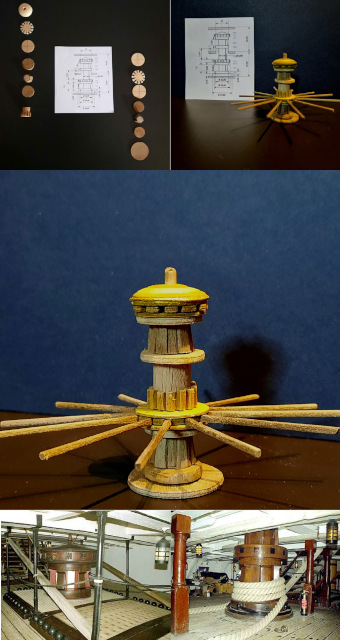

    Nog wat verder gewerkt aan de componenten voor het Lower Deck. Hierbij het resultaat voor de "Fore Capstan". een puzzeltje van schijfjes en latjes. Deze bevat twee delen , onderste zal komen op Lower Deck , bovenste deel op Upper deck. Benieuwd naar jullie commentaren. Volgende wordt de Main Capstan.
    [​IMG]

    Na een paar weken wat mindere activiteit is de main capstan ook klaar. (het bovenste deel staat op de foto was schuin maar is nog niet definitief gemonteerd. daarvoor is het wachten op het middle deck.)
    [​IMG]

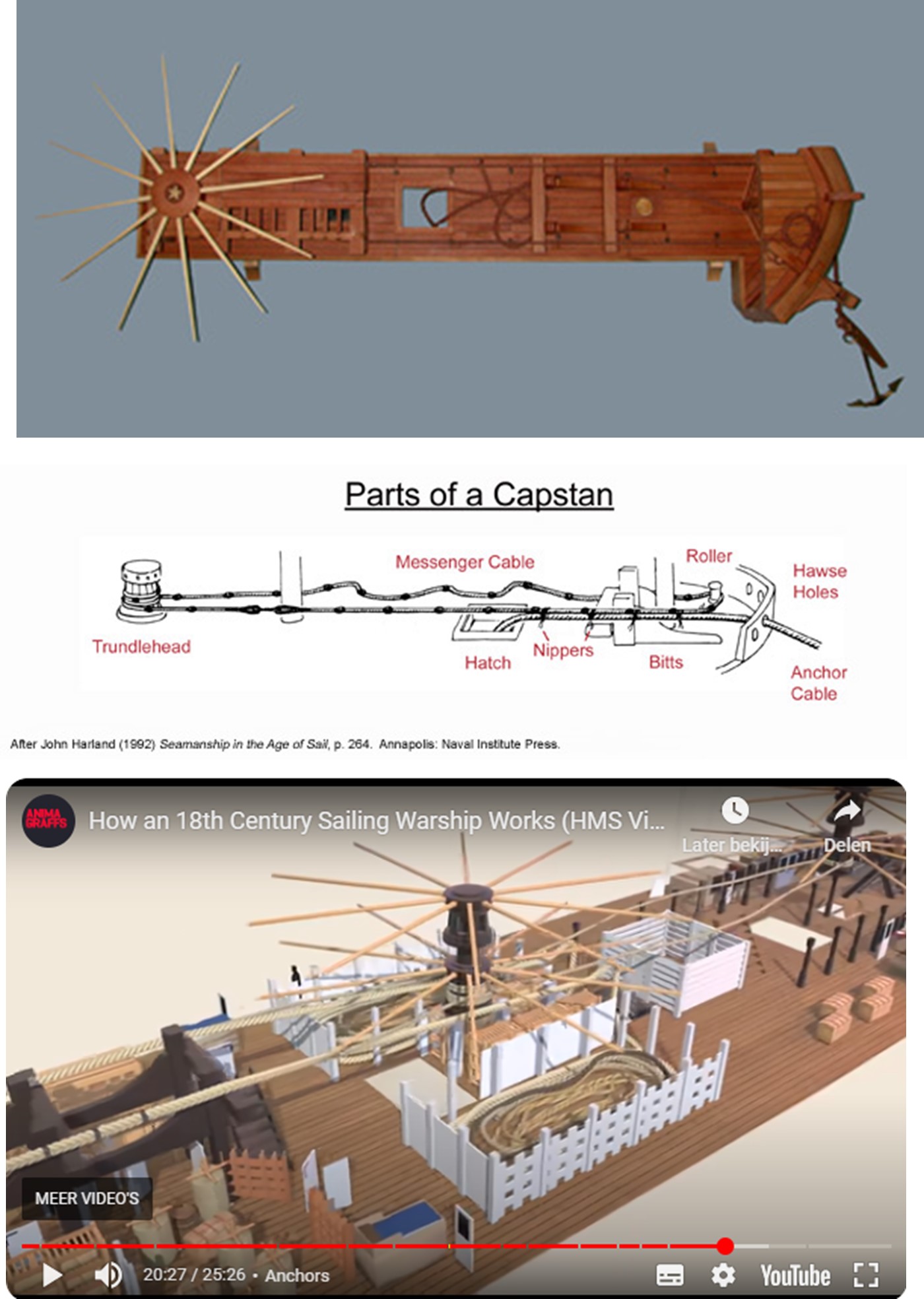

    Uit nieuwsgierigheid heb ik nog wat vragen:
    1. na wat opzoekwerk is het me niet duidelijk of de messenger( leikabel voor ankertouw) nu enkel rond de main capstan zit of ook aan de fore capstan? Mijn idee is enkel de main capstan maar vond twee verschillende schetsen op het internet.
    2. de messenger cable wordt aan elkaar gezet door de twee lussen met elkaar te verbinden. Wordt de kabel hierdoor opgespannen? en kunnen deze lussen doorgedraaid worden langs de capstan of moest men dan eerst ankerkabel verzekeren en terugdraaien.
    hopelijk kan iemand me raad geven.
    [​IMG]

    1. De messenger loopt NIET rond de forecapstan. Wel rond de twee rollers die helemaal vooraan staan.
    2. De messenger staat alleen gespannen op het stuk dat naar de kaapstander getrokken wordt. Van de kaapstander af ligt hij vrij los. En de lussen waarmee hij gesloten wordt kunnen zo rond de kaapstander worden getrokken.
