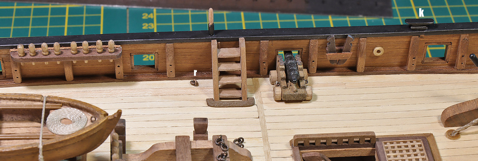

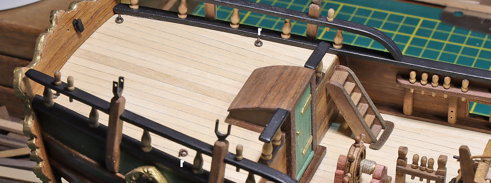

Nog enkele kleinigheden afgewerkt, zoals ringen (r), klampen (k) gemaakt van 2 x 2 en 4 x 4mm noten en de trapjes van en naar de buitenboord trap(pen);
Op de bak (aan beide kanten) een klamp en 2 ringen,
bij de buitenboord trappen (ook aan beide kanten) de trapjes/ladders, een ring en een grotere klamp op het potdek rechts op de foto,
het poopdek heeft nog 2 ringen gekregen (1 aan elke kant) + een kleine klamp tegen het hakkeboard voor de latere vlaggenlijn,
Het hele plaatje wat het dek laat zien compleet maar nog zonder het geschut,
Bekijk bijlage 573917

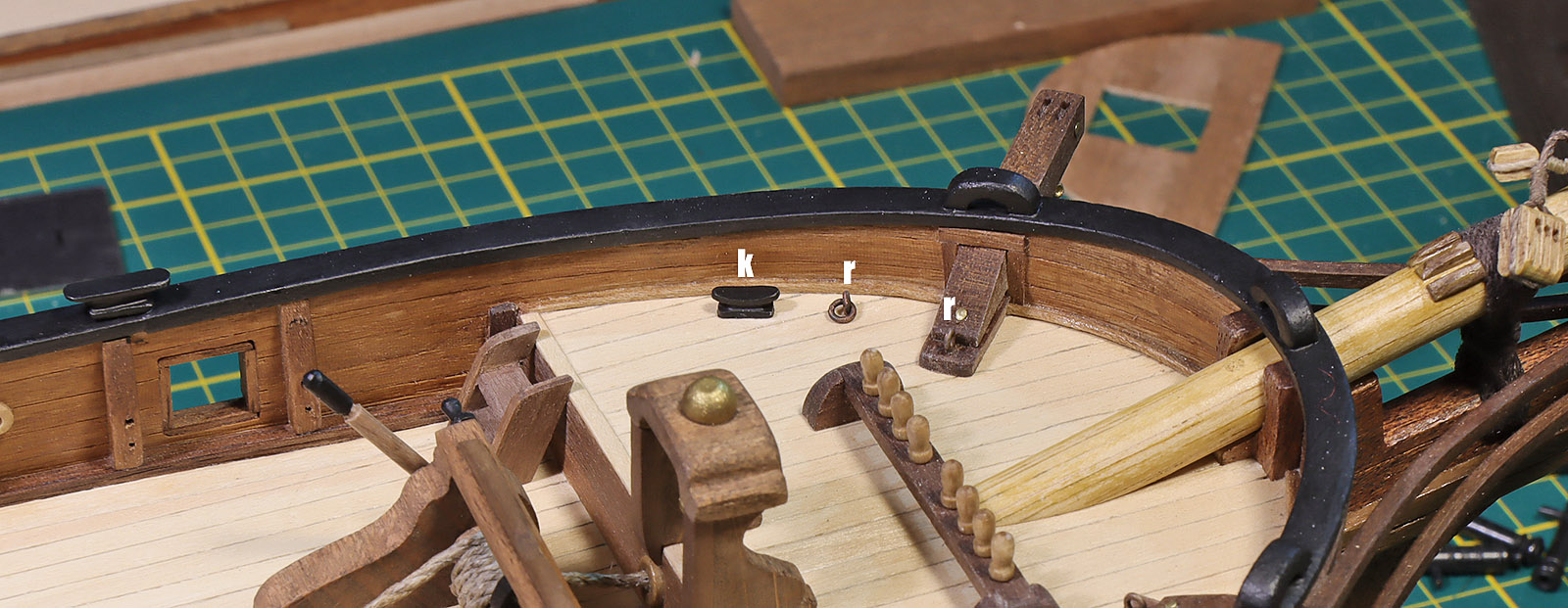

Bekijk bijlage 573918
Bekijk bijlage 573919
Bekijk bijlage 573920
Wederom mooie kleine details, Piet. Ze maken het dek compleet en levendig.
Gr. Peter

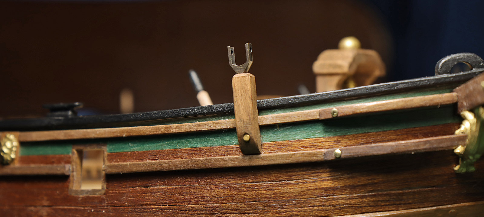

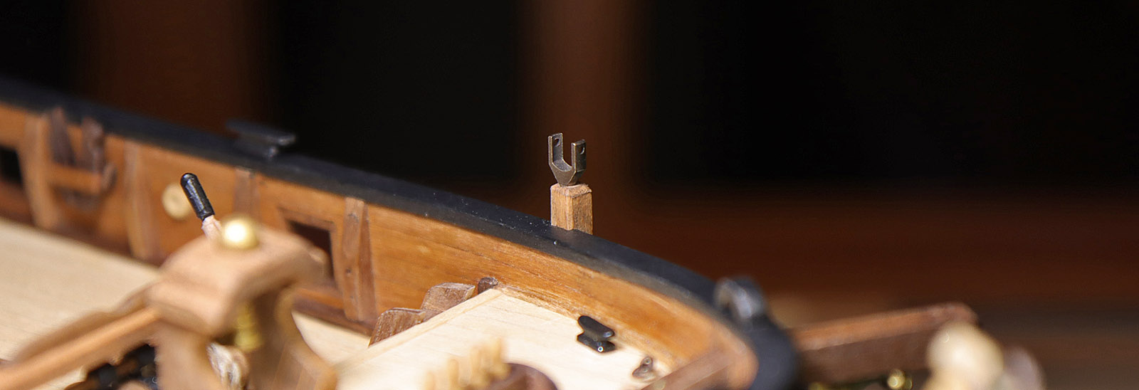

Als laatste details voor ik aan de kleine rolpaarden en kanonnen begin zijn de houders/stutten voor de draaibassen op de bak, respectievelijk tegen de verschansing van de bak, (gemaakt van 4 x 4mm beuk). Ook hier komen de kanonnen er pas op als het model gereed is wegens de kwetsbaarheid .
Stuurboord, de buitenkant,
bakboord, de binnenkant,
de laatste foto waarop beide houders te zien zijn is een tikkie onscherp omdat het scherpstelpunt verkeerd was :rolleyes:, maar ondanks dat plaats ik hem toch maar, want de symmetrie is wel zichtbaar,
Het blijft genieten hier! De charme van een Corel kit weet jij heel goed naar boven te brengen, knap werk Piet!

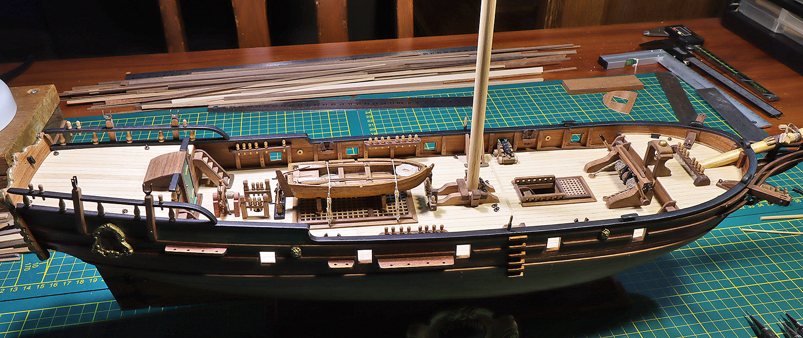

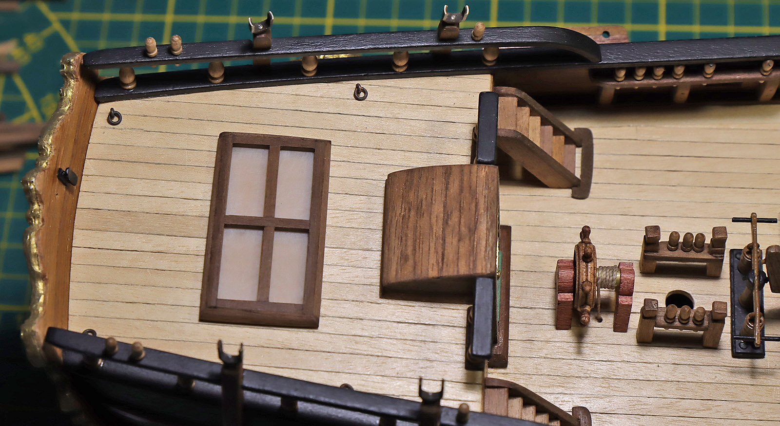

Op het enigszins wat kale poopdek heb ik een daglicht gemaakt, staat niet op de tekening, maar vind ik wel een aardig detail op mijn model. De bezaan word een gaffelzeil, zonder boom dus gaat het daglicht zeker niet in de weg zitten;
Ik heb het daglicht gemaakt van notenhout, voornamelijk latjes van 2 x 2mm en de buitenkant van 1 x 4mm en na verlijming alles naar buiten toe afgerond met een schuurblokje. De ramen zijn van plastic folie wat ik mat heb geschuurd en de ondergrond (het dek waar het op ligt) heb ik met gele verf licht gekleurd,
Voor het juiste perspectief een foto van het hele dek,
Heel mooi detail het daglicht, misstaat absoluut niet. Is eerder een aanwinst voor het model. :thumbsup:
Vriendelijke groet,
Jaap

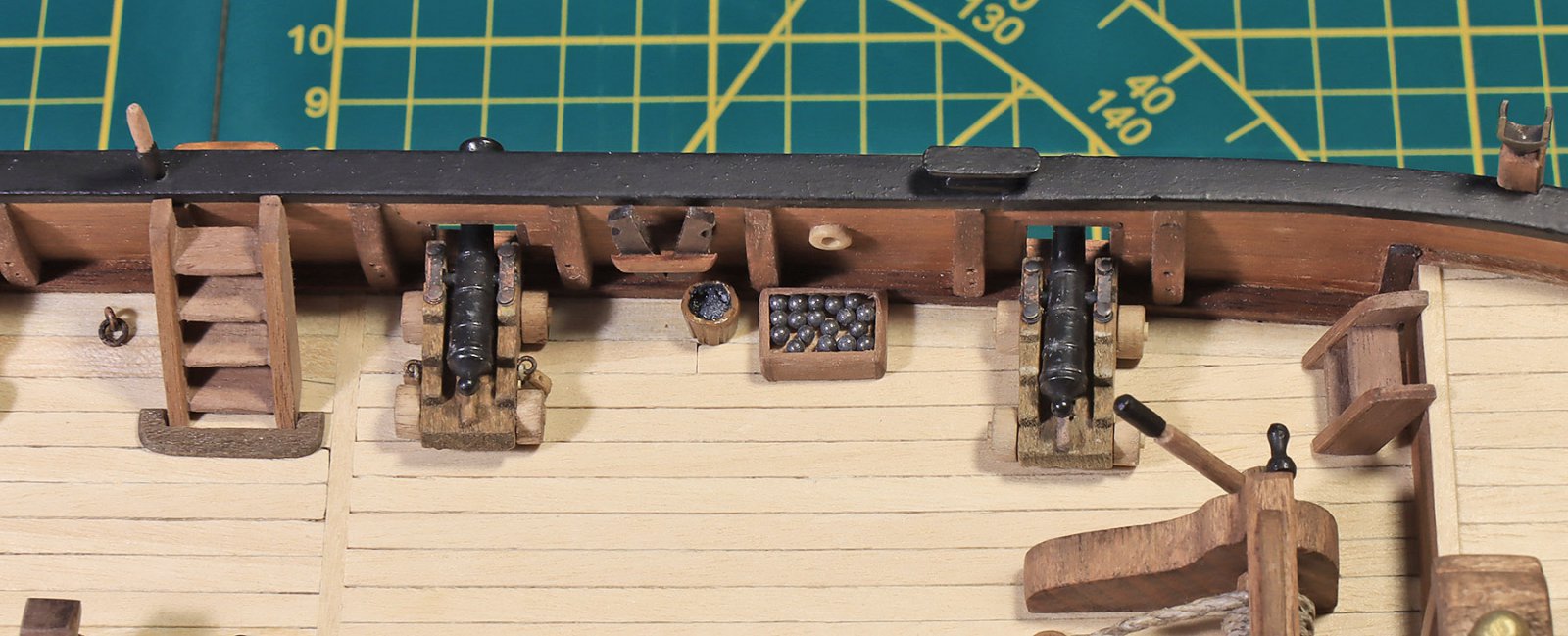

Bezig met het geschut voor de Dolphin en ondanks dat de rolpaarden slechts 20mm lang zijn en inclusief het kanon 30mm, kloppen de verhoudingen toch niet echt zoals op nagenoeg alle modellen van dit soort schepen. Ik overweeg daarom dan ook om de terughaal talies niet te plaatsen omdat die op zeker te kort gaan worden.

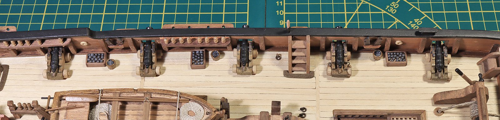

Ik heb ook enkele kogel- en kruitbakjes gemaakt, staat niet op tekening en/of in de beschrijving, maar ik vind het wel een aardig detail (de kogels zijn ong. 1,5mm in doorsnede). De foto's tonen de bakboord kant van het dek met het geschut nog zonder talies en broekings;
U ziet wel dat met name achter het 1e kanon geen talie past i.v.m. de spenen van de ankerspil, terwijl de andere duidelijk ook te kort gaan worden...:(

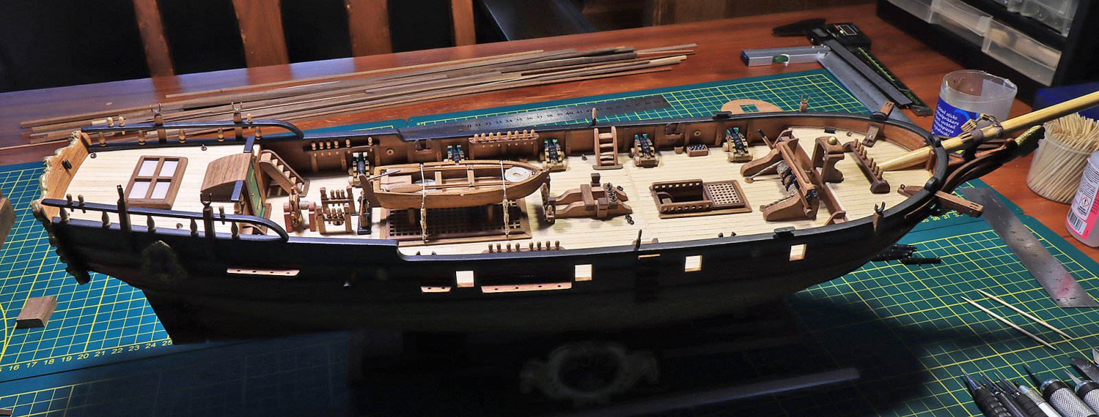

Alle rolpaarden en kanonnen zijn gemonteerd, behalve de talies, blokken en broekings die moeten er nog op en aan. Ook heb ik de draaibassen gemonteerd en even voor de foto in de houders geplaatst waar ik ze pas definitief in lijm als het model gereed is omdat deze kanonnetjes wel kwetsbaar zijn voor breuk als je aan het model werkt...
op een foto van de zijkant zijn de 2 draaibassen achter de bak ook te zien,
Het kanon wat je ziet door de 4e geschutpoort ziet er wat raar uit, maar dat komt omdat die tijdens het maken van de foto's met één van de voorwielen op de waterloopgang stond. Alles is nog dry-fit.
